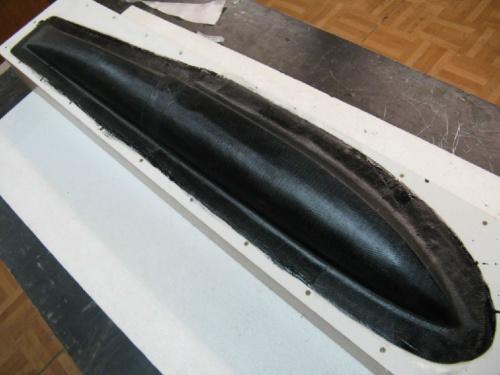

Kadłub będzie z laminatu epoksydowo- szklanego ze wzmocnieniami węglowymi. Muszę zrobić kopyto i zdjąć formę. Zaczynam od nosa.

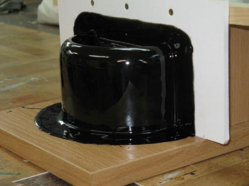

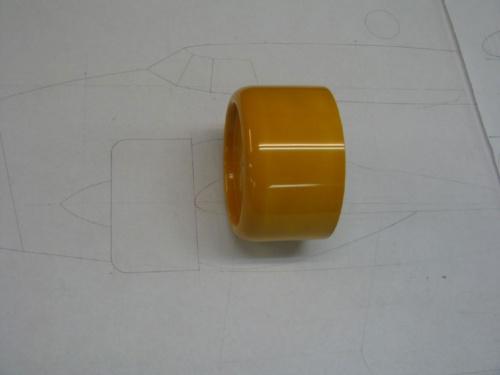

Na razie zrobiłem kopyto i zdjąłem formę osłon silników - średnica 130mm.

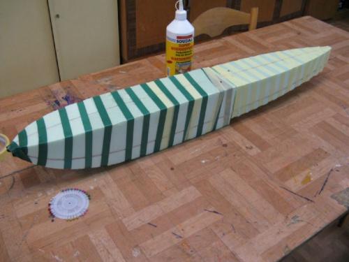

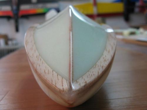

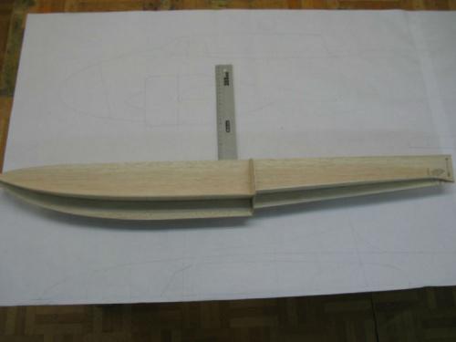

Postanowiłem też zrobić z laminatu pływaki. Kształt jest wzorowany na pływakach typu Short - popularnych w tamtym okresie i stosowanych w samolotach Lublin R XIII i VIII. Nie wiem jakie miały być w RWD-22, ale myślę, że opracowując ich kształt wzorowano się właśnie na nich. Tak wyglądają prace nad kopytem.

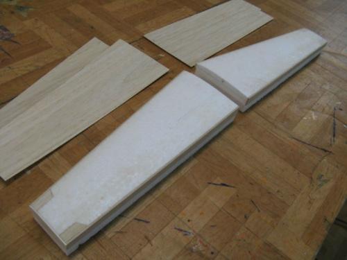

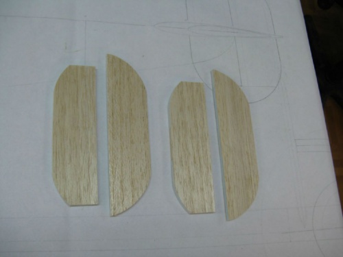

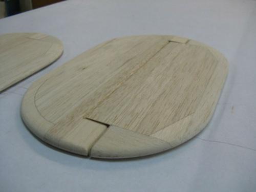

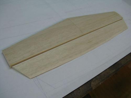

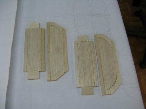

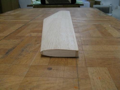

Małe postępy przy budowie modelu. Statecznik poziomy - rozpiętość 640mm, profil symetryczny 10%. Konstrukcja styropianowa oklejona balsą 1mm.

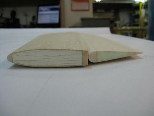

Czas na stateczniki pionowe. Rdzenie są wykonane ze styroduru 6mm, oklejonego balsą 1mm. Całość jest oklejana papierem japońskim i lakierowana.

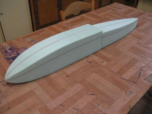

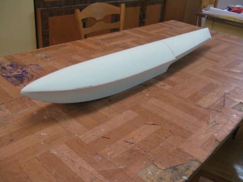

Kopyto na formę do pływaków.

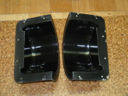

Pomału powstaje forma na pływaki. Na początek dwie warstwy żelkotu narzędziowego i pierwsze warstwy tkaniny szklanej.

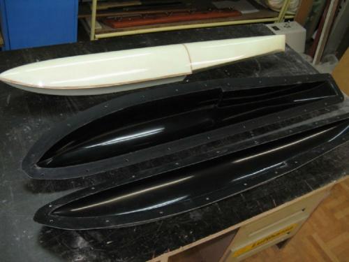

Udało się bez bólu otworzyć foremkę na pływaki. Tak wygląda świeżo po rozłączeniu połówek

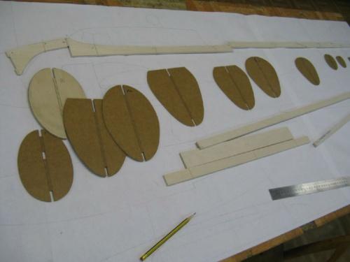

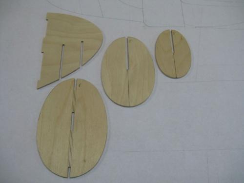

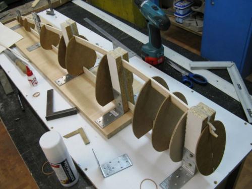

Zacząłem prace nad kopytem kadłuba. Powycinałem wręgi z HDF-u i próbuję poskładać to "do kupy".

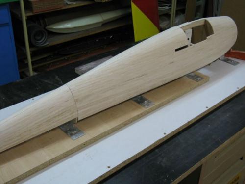

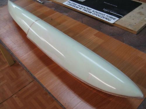

Okleiłem szkielet listwami z balsy 3mm i wstępnie oszlifowałem.

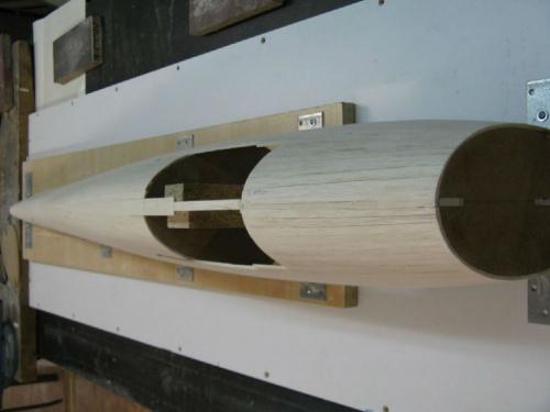

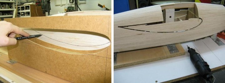

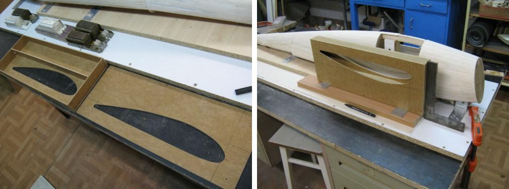

Aby wyciąć miejsce pod skrzydło, musiałem zrobić prosty przyrząd
99e6c43b9ee62d36med.jpg [ 52.32 KiB | Przeglądany 35131 razy ]
W ten sposób udało mi się odrysować profil skrzydła na obu bokach kadłuba i wyciąć otwór Dremelem.

Laminaciki pierwsza klasa... Połysk pływaka powala :D Czym impregnowałeś kopyto ze styroduru? Tylko żywica i polerka? HDF służył tylko pomocniczo, czy wręgi już takie zostaną?
Post: 13 mar 2012, o 09:24
Posty: 504
Lokalizacja: Ełk
Pływaki są zamalowane trzema warstwami żywicy epoksydowej z krzemionką, aby zbytnio nie spływała z obłych powierzchni. Potem, to już tylko ciężka praca papierami ściernymi i pastą polerską :D . Wręgi powycinałem z HDF-u, bo kadłub na zdjęciach to kopyto, z którego zdejmę formę. Właściwy kadłub będzie z laminatu. Do końca nie byłem zdecydowany, w jaki sposób wykonać kopyto, ale ponieważ posiadałem trochę balsy 3mm o ciężarze i twardości jesionu, więc zdecydowałem się na takie, a nie inne rozwiązanie.

Cieszę się, że podoba się Wam moja robota. Tak jak Tomek, też uważam, że mamy sporo własnych, ciekawych konstrukcji lotniczych , które warto zbudować. W planach mam już pewne typy do roboty, ale to w swoim czasie 8-) W miarę możliwości , postaram się dokładnie opisywać kolejne kroki przy laminowaniu. Tomek - model będzie napędzany silnikami elektrycznymi, podobnie jak moja Catalina. Jeśli chodzi o materiały, to zrezygnowałem z żywic i żelkotów poliestrowych na rzecz epoksydowych. Wszystkie materiały kupuję u Havla. Korzystam z żywicy epoksydowej LH145 i utwardzacza H146 oraz tkanin Aeroglass o splocie 2/2 czyli skośnym ze względu na lepsze układanie się na krzywiznach. Jako rozdzielacza stosuję wosk o nazwie Honey wax.

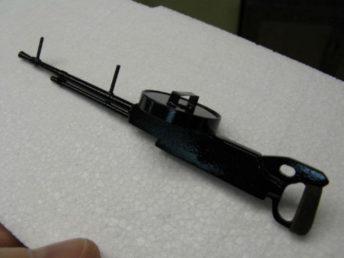

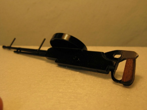

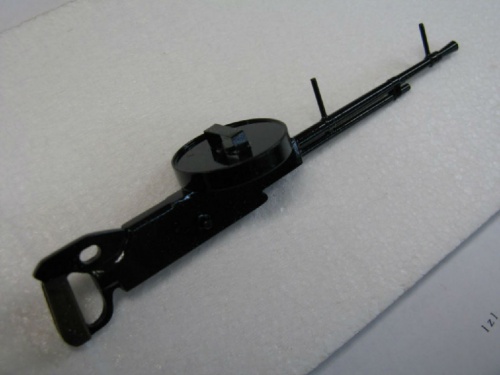

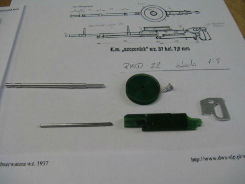

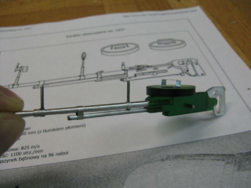

Żeby odpocząć trochę od skorupy kadłuba, w ramach relaksu wystrugałem sobie takiego "szczeniaczka" wz.37.
90ca2327291ca83emed.jpg [ 39.18 KiB | Przeglądany 35131 razy ]
2f259d95052f639bmed.jpg [ 37.01 KiB | Przeglądany 35131 razy ]
Karabin dostał trochę szczegółów, w tym drewniane okładziny rękojeści i kolor czarny, choć pewnie powinien być tzw. gunmetal. ;)
