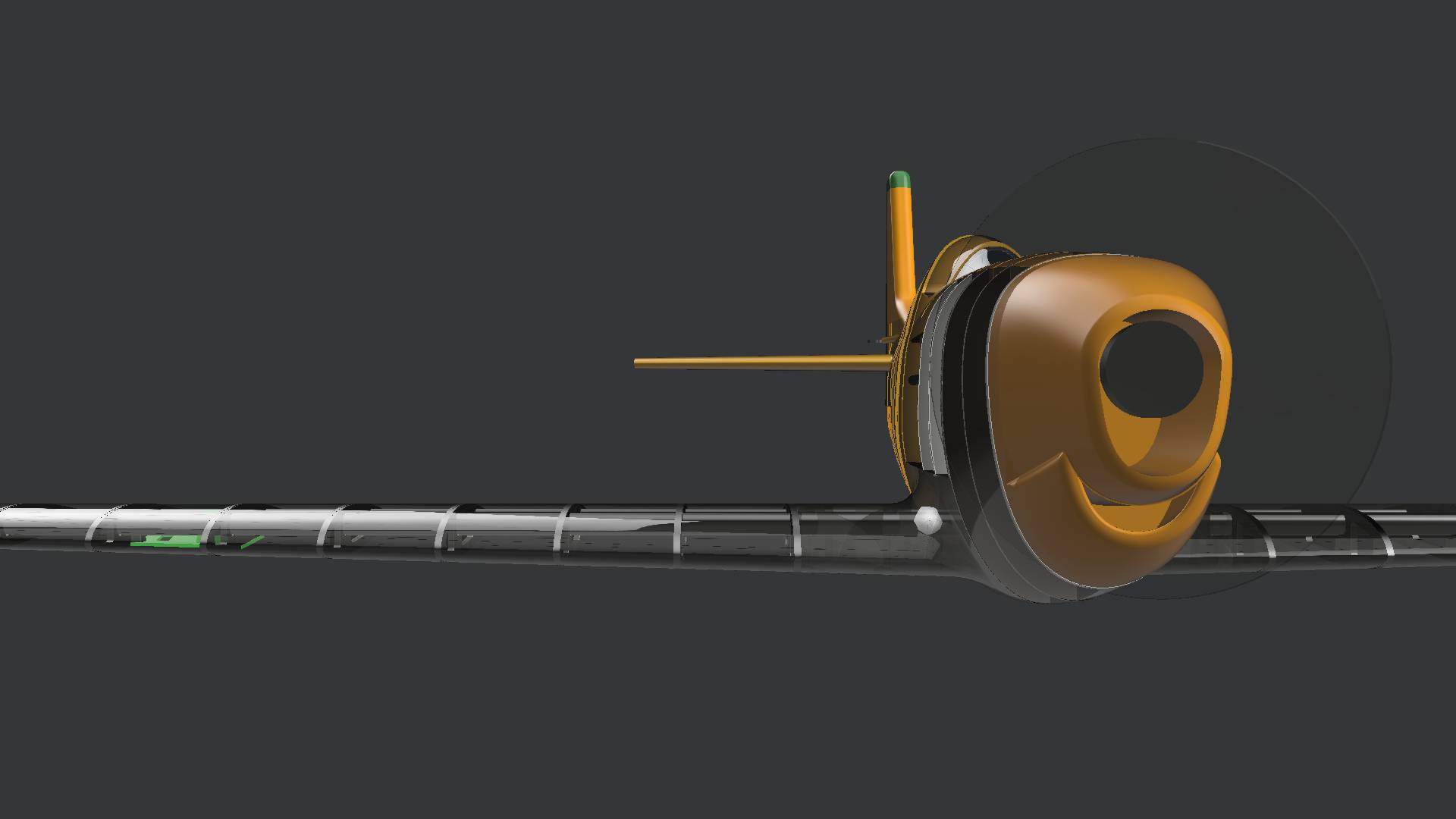

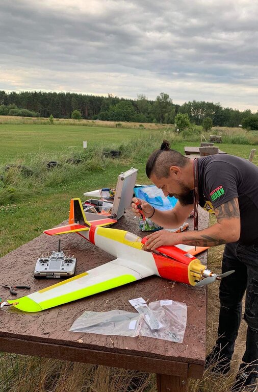

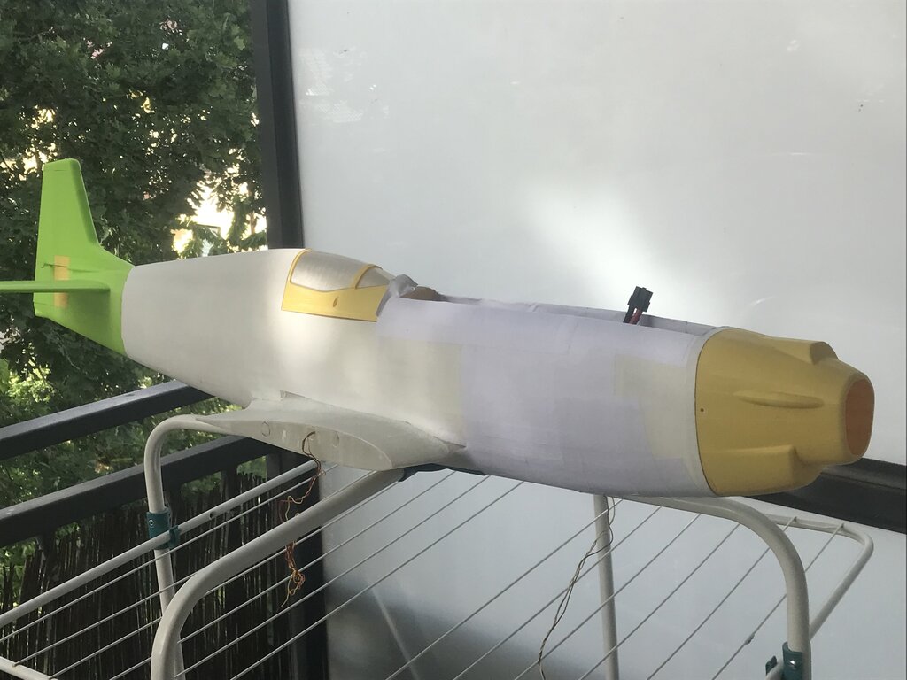

Witam Panowie, zdecydowałem założyć się tu wątek ponieważ to forum skupia praktyków w dziedzinie projektowania i budowy modeli RC. W lipcu, po pewnych perturbacjach udało się z sukcesem oblatać I wersję zaprojektowanego przeze mnie Racera, którego inspiracją były Mustangi startujące w serii Reno Race.
292541715_5594804683875475_5887595590748042699_n.thumb.jpg.e97cf07da13e7ccd1ee8f30cad2ed065.jpg
292541715_5594804683875475_5887595590748042699_n.thumb.jpg.e97cf07da13e7ccd1ee8f30cad2ed065.jpg [ 104.37 KiB | Przeglądany 14150 razy ]
282586422_5457426404279971_5493642749859398940_n.thumb.jpg.f5fa411d8df545a591165503a233e58c.jpg
282586422_5457426404279971_5493642749859398940_n.thumb.jpg.f5fa411d8df545a591165503a233e58c.jpg [ 52.07 KiB | Przeglądany 14150 razy ]
8FA8D36C-1698-452B-9E8B-39AD6967D5EE.thumb.jpeg.faaf814903e31527b20174a94e8a6e3e.jpeg [ 45.56 KiB | Przeglądany 14150 razy ]
659FBF8E-18BB-4E60-BAF4-A9978B2D3E86.thumb.jpeg.1cd7cb54bd181cfe3c32758b074023e1.jpeg [ 106.32 KiB | Przeglądany 14150 razy ]
roto m12.jpg [ 156.55 KiB | Przeglądany 14150 razy ]
roto mustang aaa.jpg [ 77.34 KiB | Przeglądany 14150 razy ]

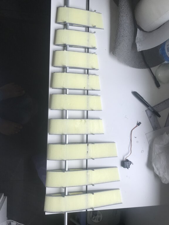

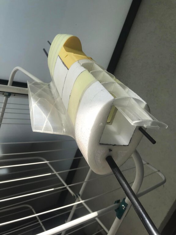

Model powstał z połączenie techniki druku 3D - Ożebrowanie, centropłat, osłona silnika i kabiny oraz piankowych rdzeni kadłuba i skrzydeł. Całość została klasycznie pokryta papierem na Wikol.
Trochę danych technicznych:
rozpiętość: 1300mm
waga do lotu: 2150g
napęd: silnik 3548 1100kv lipo 5s
profil aero: MH32 ze zwichrzeniem końcówki -3stopnie
Model po kilku modach okazał się bardzo stabilnym i dającym kupę frajdy samolotem, link do II oblotu:

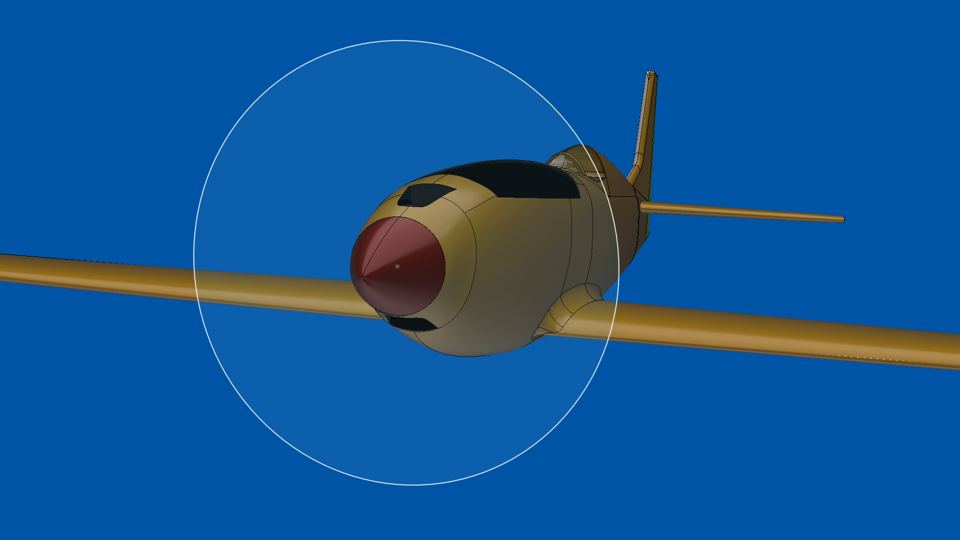

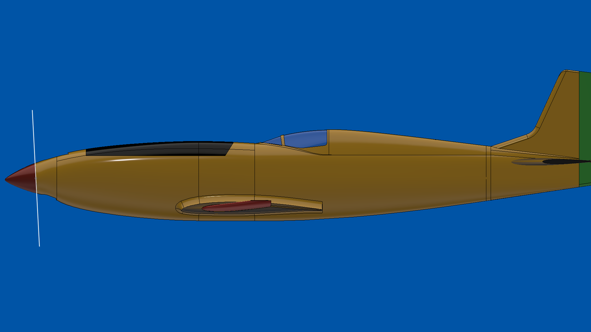

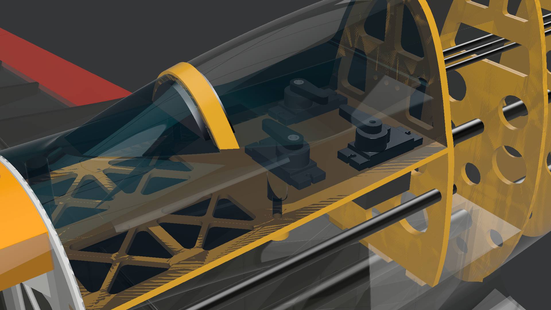

II etapem rozwoju projektu i jednocześnie warsztatu ma być wersja laminowana, ponieważ opanowanie tej techniki daje moim zdaniem największe możliwości w tym co chcę osiągnąć w modelarstwie. W tym celu przygotowałem wersję 2.0 ze zmodyfikowanym kadłubem oraz z eliptycznymi skrzydłami z profilem u nasady HQ2.0/9 i końcówką NACA 0009, -3 stp.

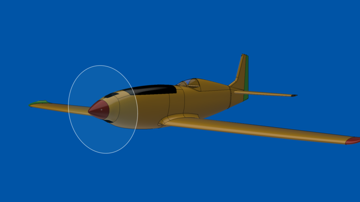

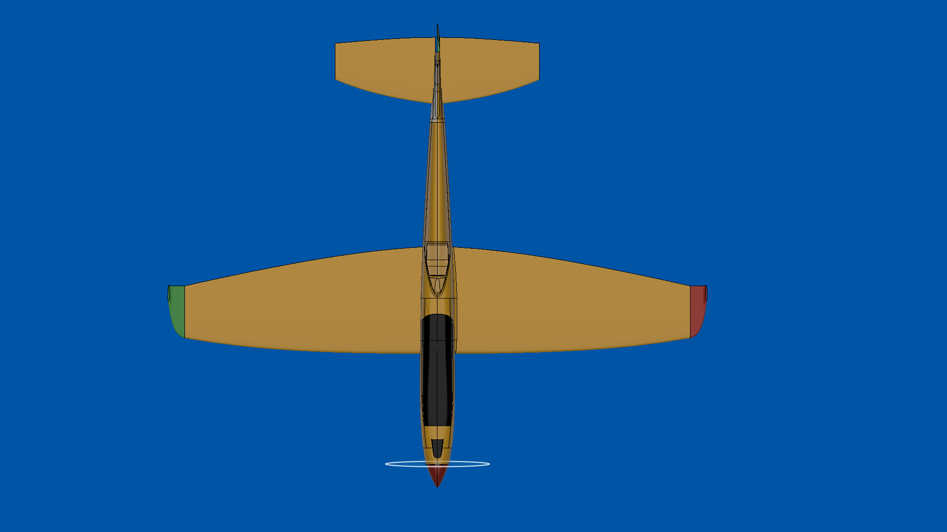

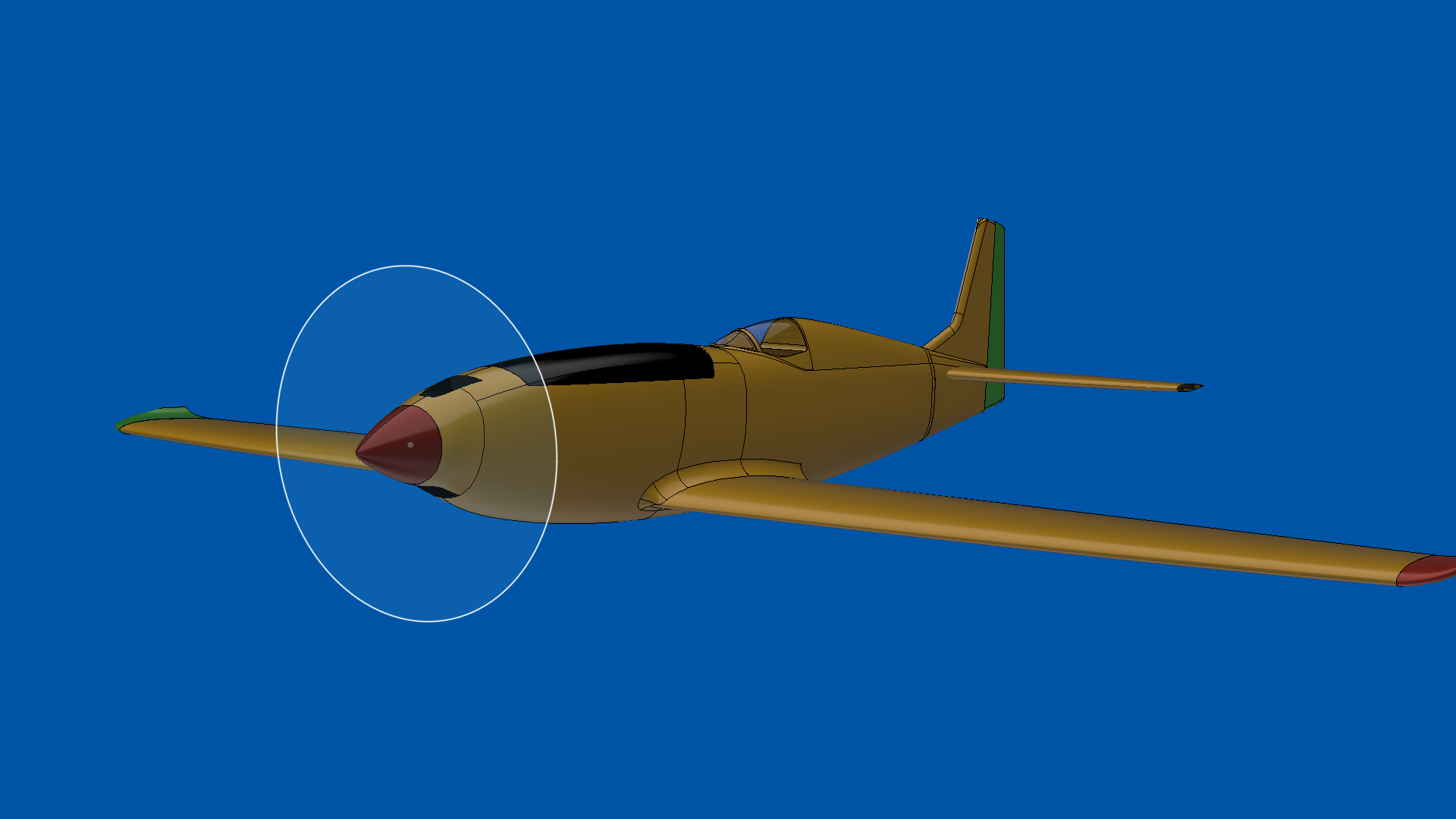

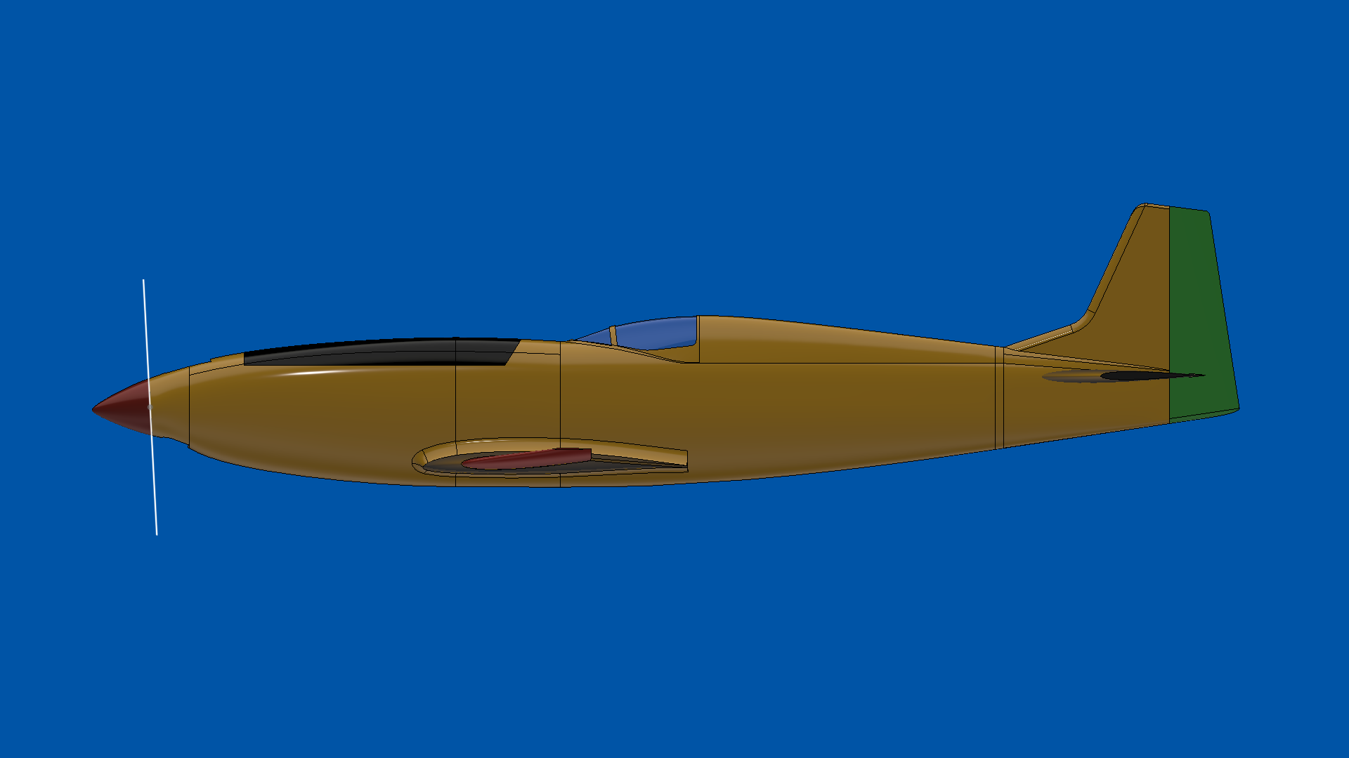

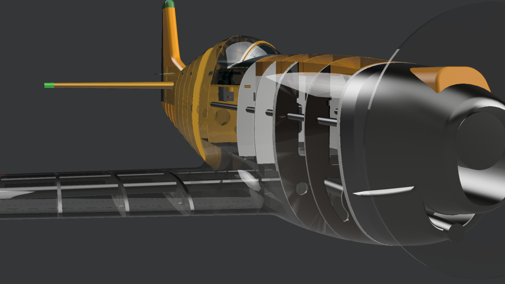

roto mustang no hist 1100 (v1~recovered)6.png [ 96.64 KiB | Przeglądany 14150 razy ]
roto mustang no hist 1100 (v1~recovered)4.png [ 63.37 KiB | Przeglądany 14150 razy ]
roto mustang no hist 1100 (v1~recovered)2.png [ 236.45 KiB | Przeglądany 14150 razy ]
roto mustang no hist 1100 (v1~recovered)1.png [ 157.43 KiB | Przeglądany 14150 razy ]
Będzie to pierwszy model kompozytowy, a w tym temacie jestem zielonym. Plan na to mam taki - w miarę opanowałem technikę druku 3d więc opcje na początek są dwie, wydrukować od razu formę w 3d zdjętą z modelu, albo wydrukować kopyto, a samą formę wykonać tradycyjnie. Generalnie najważniejsze pytania, na które nie znam odpowiedzi to:
1. jak wykonać formę - od razy wydrukować czy wydrukować kopyto i zrobić klasycznie?
2. jak najlepiej pociąć model żeby zrobić dostępy do wyposażenia?
3. jakich materiałów użyć?
4. czy i gdzie dawać wewnętrzne ożebrowanie?
Za wszelkie sugestie i pomysły będę bardzo wdzięczny!
