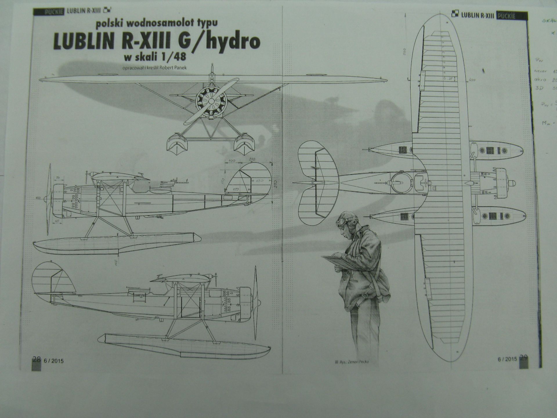

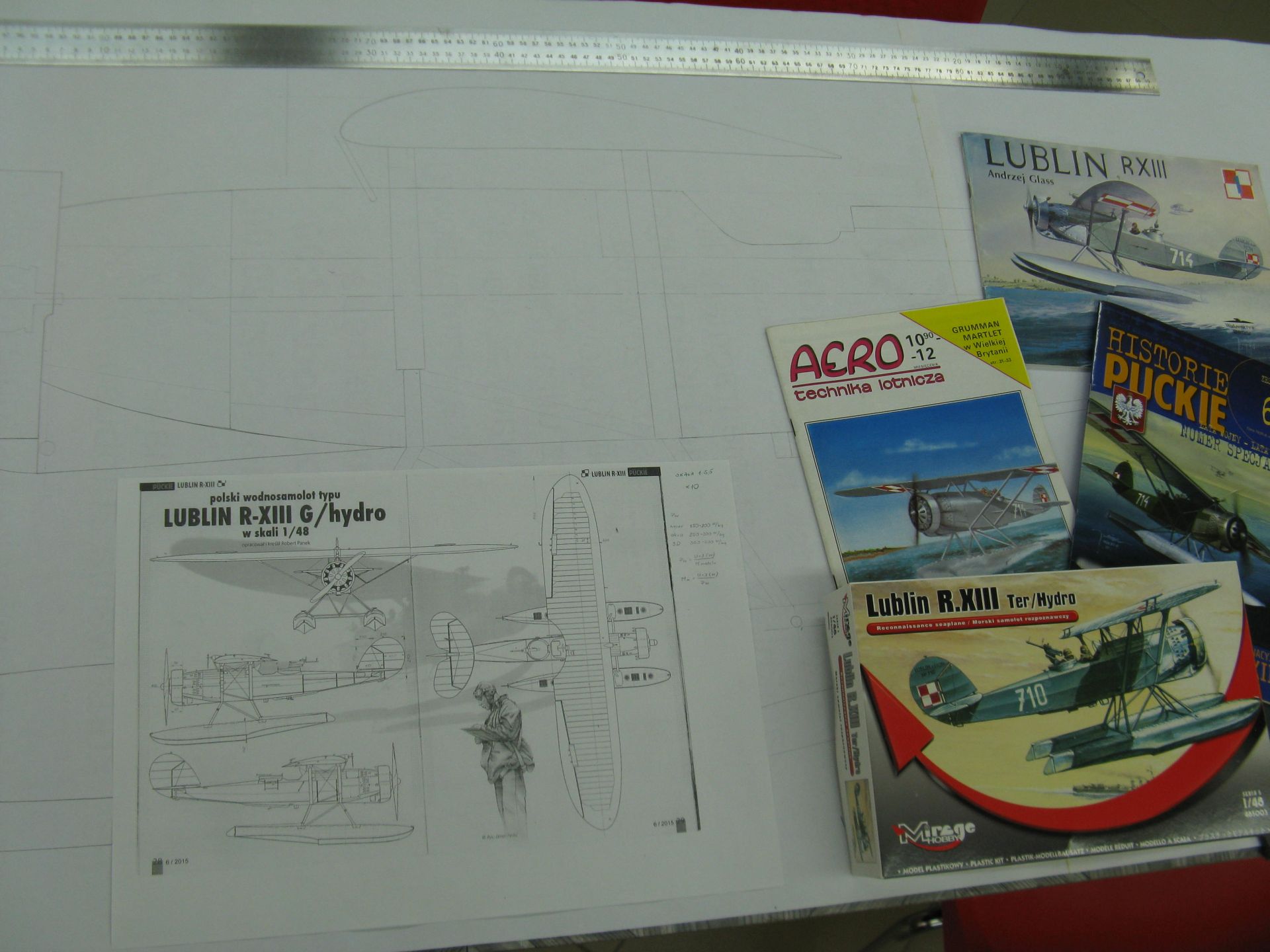

Samolot, który podobał mi się od zawsze. W tej skali będzie miał 2400mm rozpiętości i 1500mm długości.
r1.jpg [ 256.42 KiB | Przeglądany 54736 razy ]
r2.jpg [ 263.08 KiB | Przeglądany 54736 razy ]
r3.jpg [ 155.61 KiB | Przeglądany 54736 razy ]

Dzięki, będę starał się zamieszczać regularnie coś na temat postępów w pracach. Na razie mam dylemat dotyczący szczegółów konstrukcyjnych, ale to już standard jeśli chodzi o samoloty polskie. Co plan to inny. Trzeba posiłkować się zdjęciami a najwięcej dają zdjęcia przedstawiające rozbite maszyny, przynajmniej widać konstrukcję wewnętrzną.

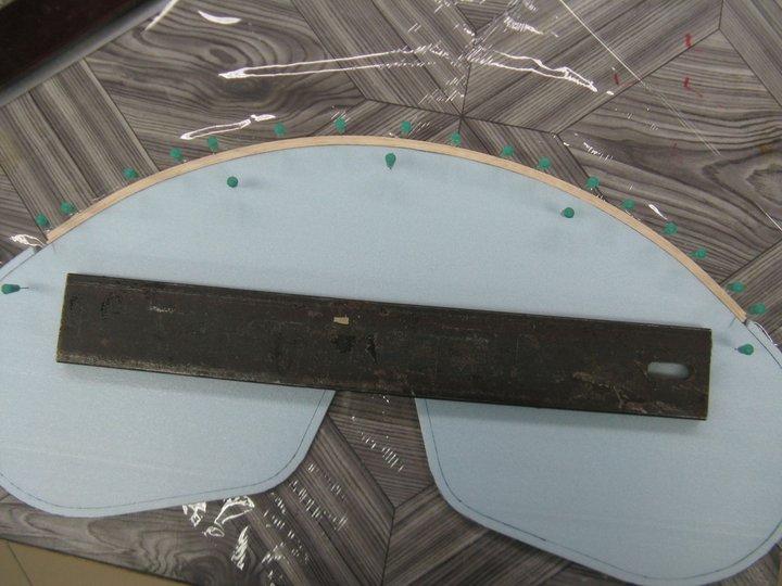

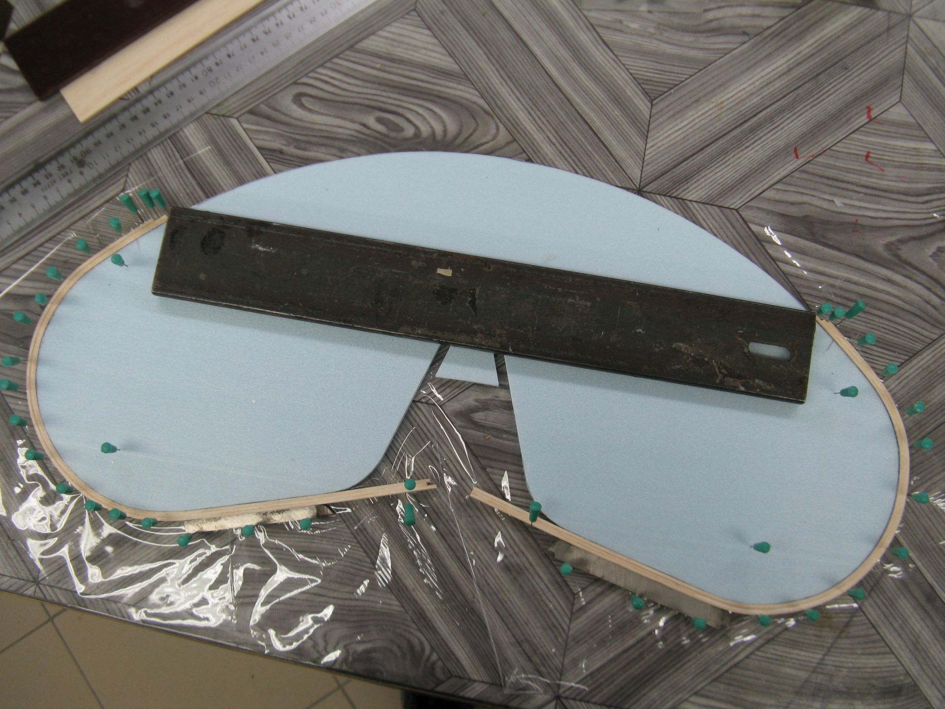

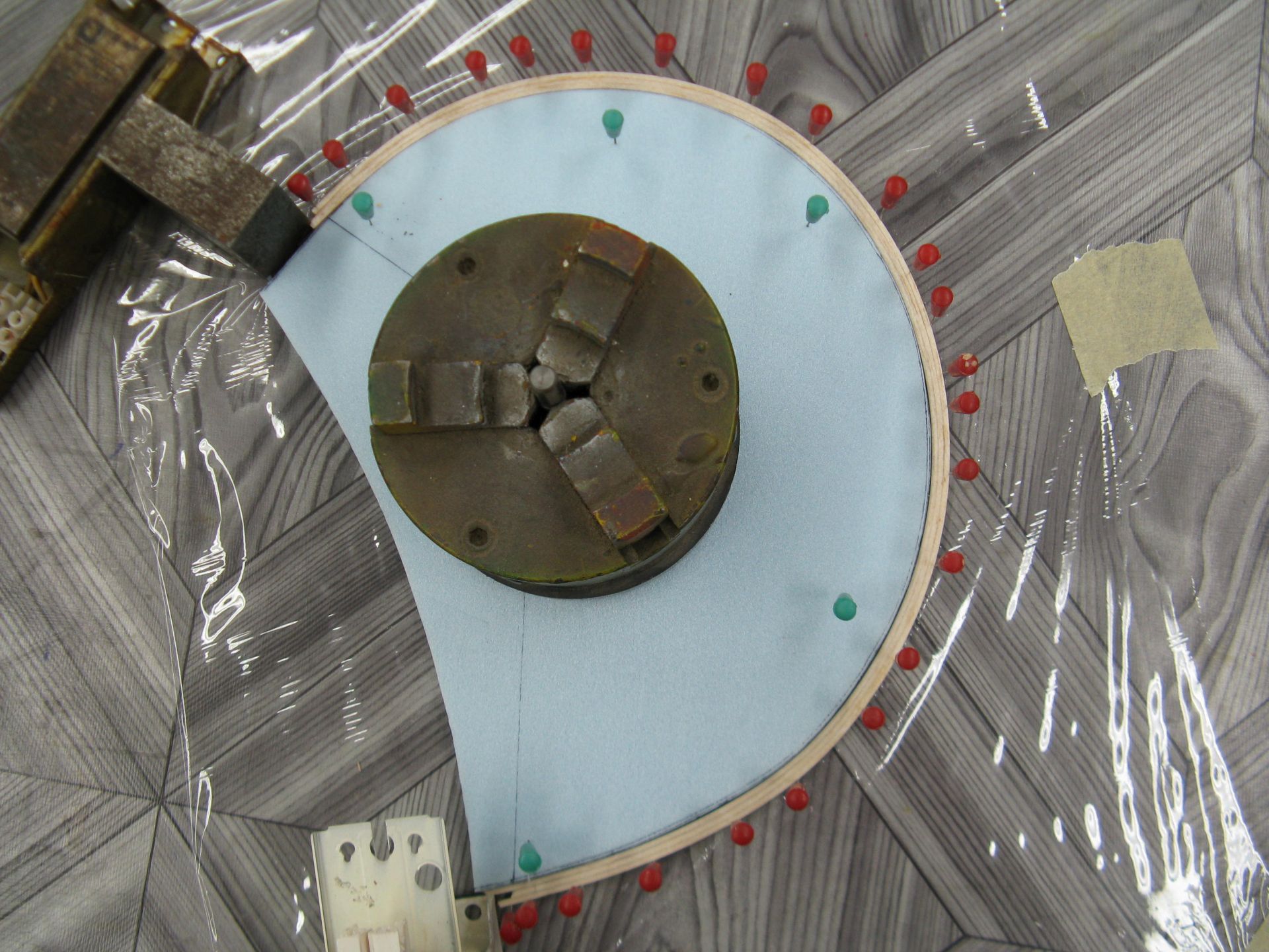

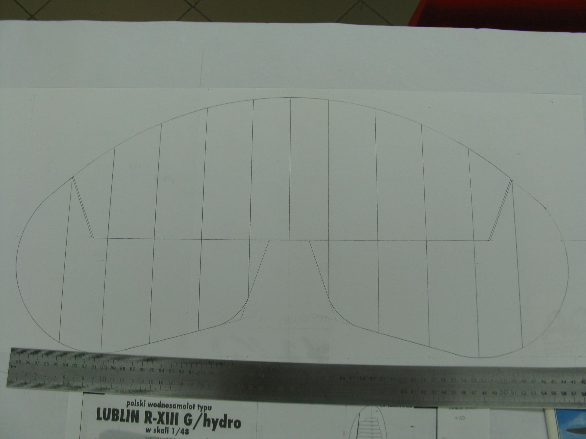

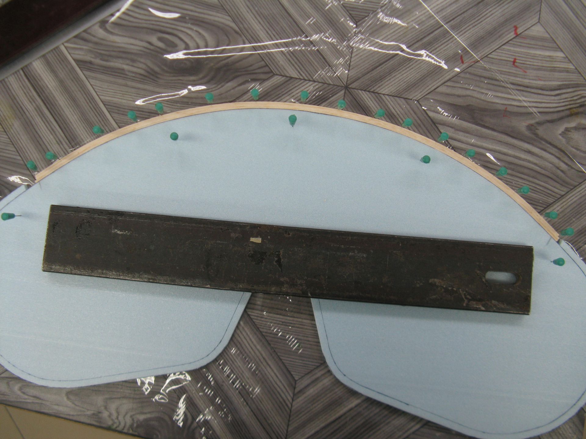

Czas na stateczniki. Lamelowanie krawędzi.
r4.jpg [ 314.56 KiB | Przeglądany 54635 razy ]
r5.jpg [ 341.88 KiB | Przeglądany 54635 razy ]
r6.jpg [ 390.37 KiB | Przeglądany 54635 razy ]
Krzysiek
Post: 4 lip 2018, o 19:24
Pięknie pięknie, tylko podziwiać i trzymać palce za powodzenie, ale to chyba zbędne... ;) Jaką wagę "do startu" przewidujesz? Myślałeś już o napędzie (jaki silnik) ?

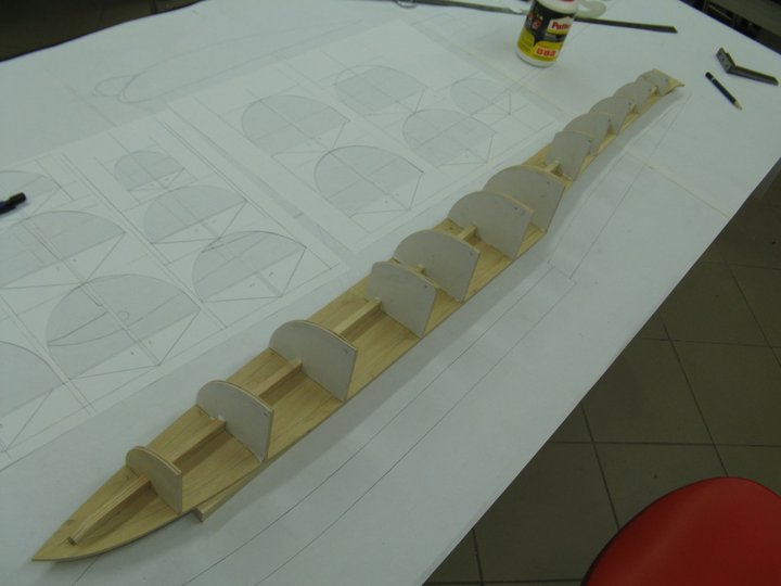

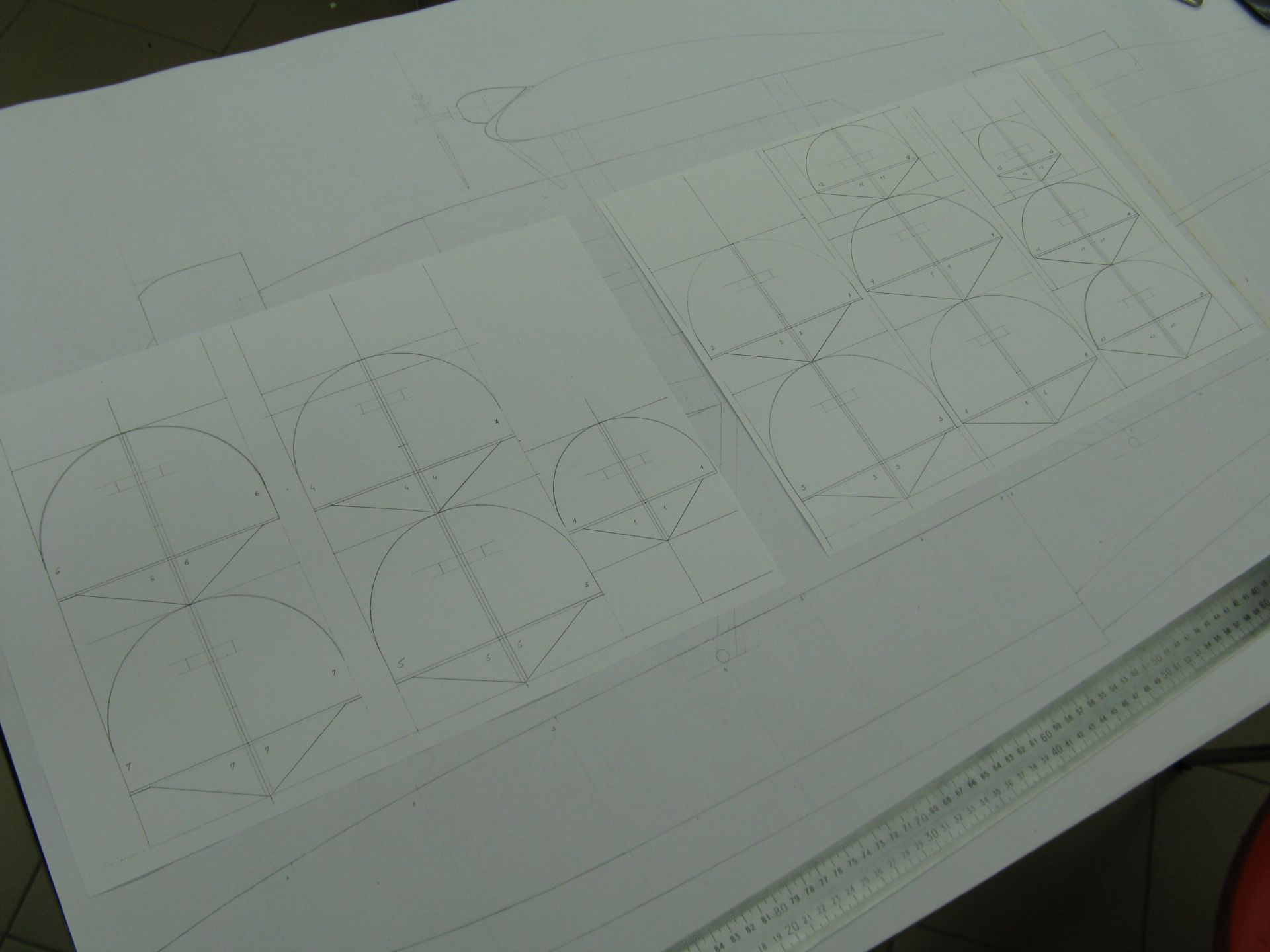

Post: 13 sie 2018, o 15:49
Posty: 504
Lokalizacja: Ełk

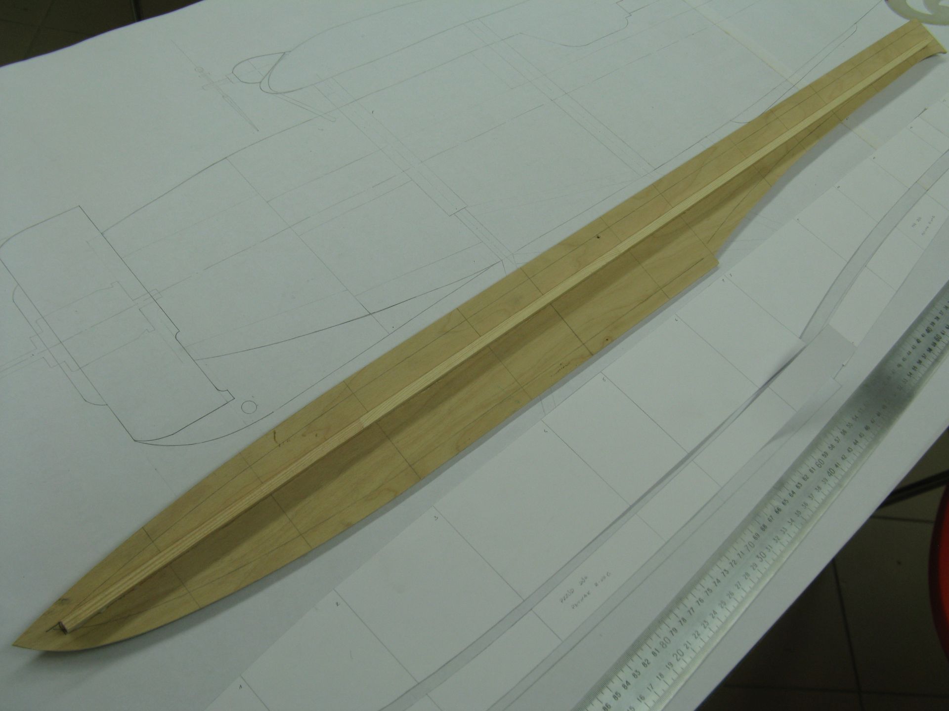

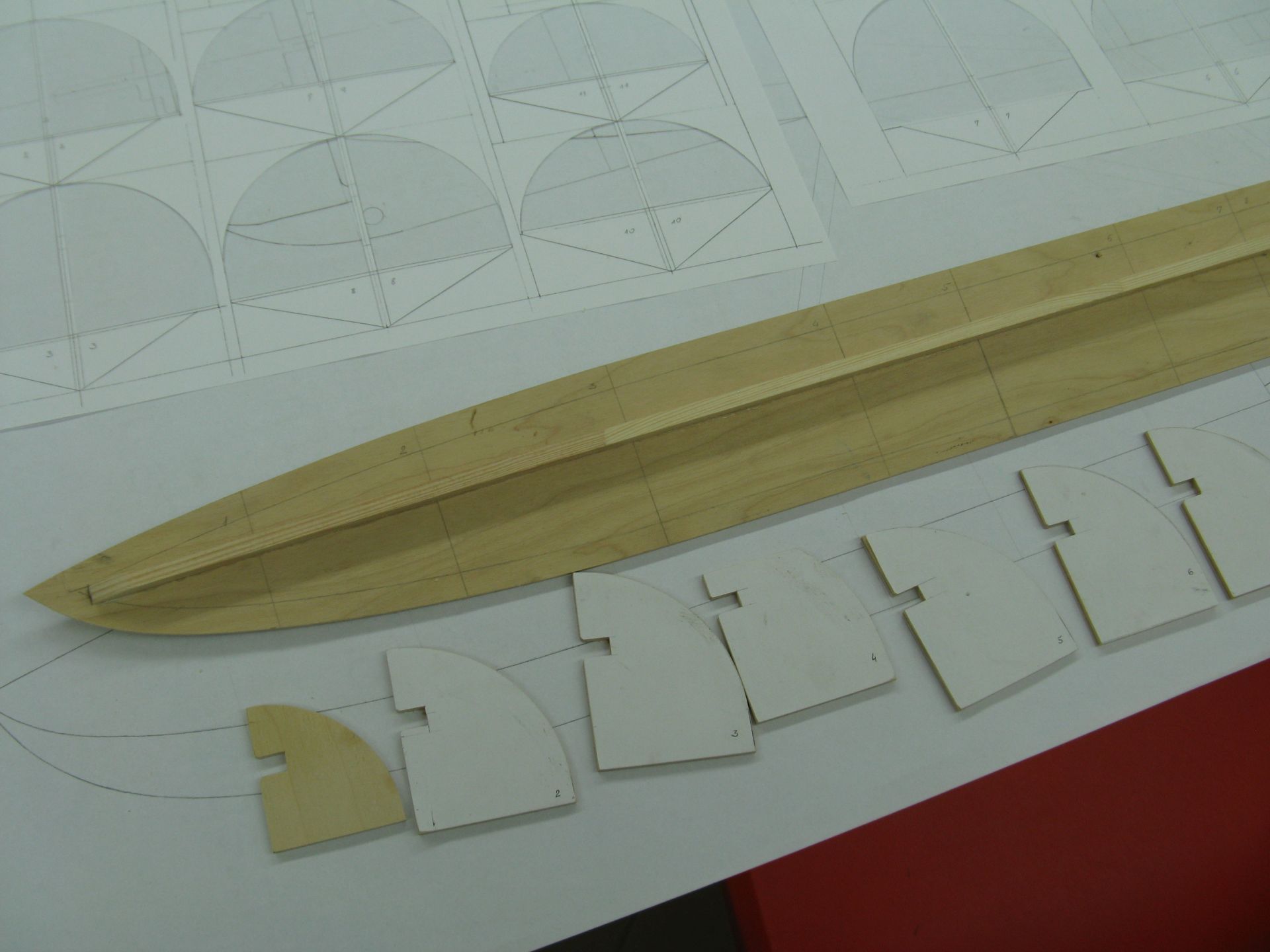

Początek żmudnej roboty nad kopytem do formy na pływaki. Rysowanie planów, przekrojów i... weryfikacja wszystkiego na podstawie dostępnych zdjęć oryginału. Jak zwykle okazuje się, że nie ma dokładnych planów tylko lepsze lub gorsze przedruki tych samych rysunków. :roll:
r7.jpg [ 162.73 KiB | Przeglądany 54292 razy ]
r10.jpg [ 169.19 KiB | Przeglądany 54292 razy ]
r8.jpg [ 172.61 KiB | Przeglądany 54292 razy ]
r9.jpg [ 158.8 KiB | Przeglądany 54292 razy ]
Krzysiek

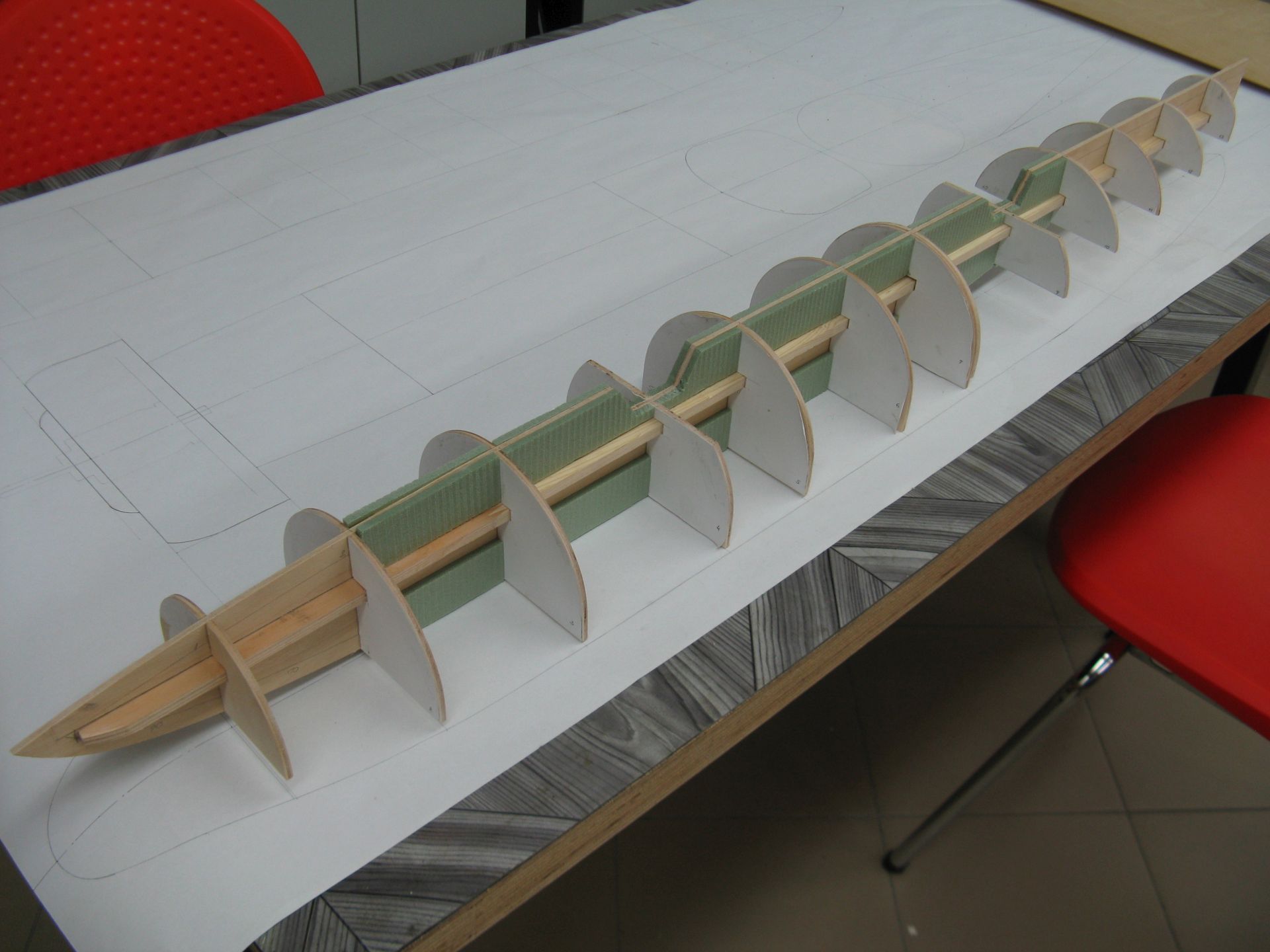

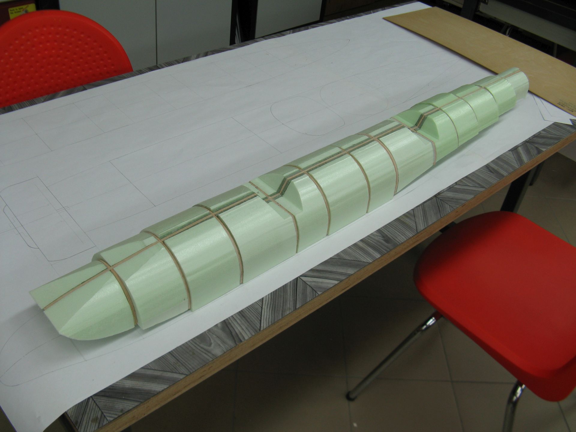

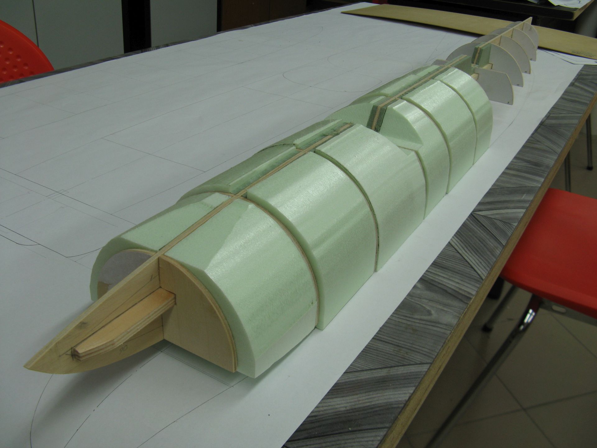

Dalsze prace nad pływakiem:
r11.jpg [ 195.92 KiB | Przeglądany 54229 razy ]
r12.jpg [ 213.52 KiB | Przeglądany 54229 razy ]
r13.jpg [ 201.27 KiB | Przeglądany 54229 razy ]
Krzysiek
