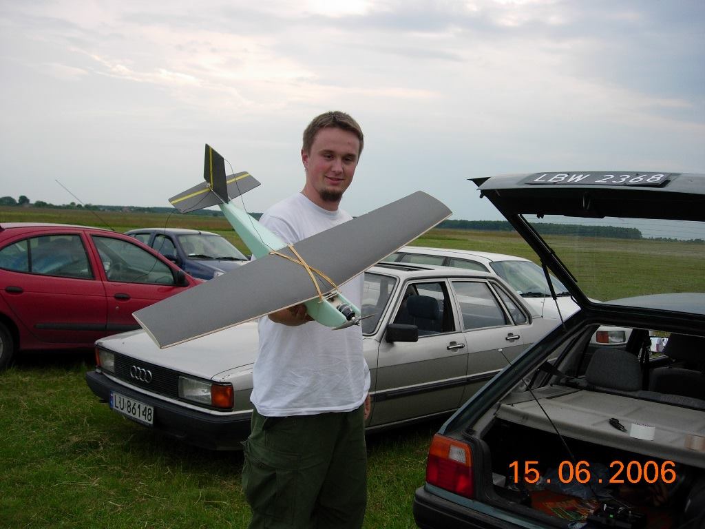

Dawno temu zbudowałem taki modelik .
Gupik.jpg [ 93.85 KiB | Przeglądany 17966 razy ]
Był to mój pierwszy deproniak napędzany szczotkową "400". Polatałem nim ja, polatał mój syn, w końcu trafił w ręce kolegi któremu dość długo służył. Może coś podobnego, prostego i taniego?

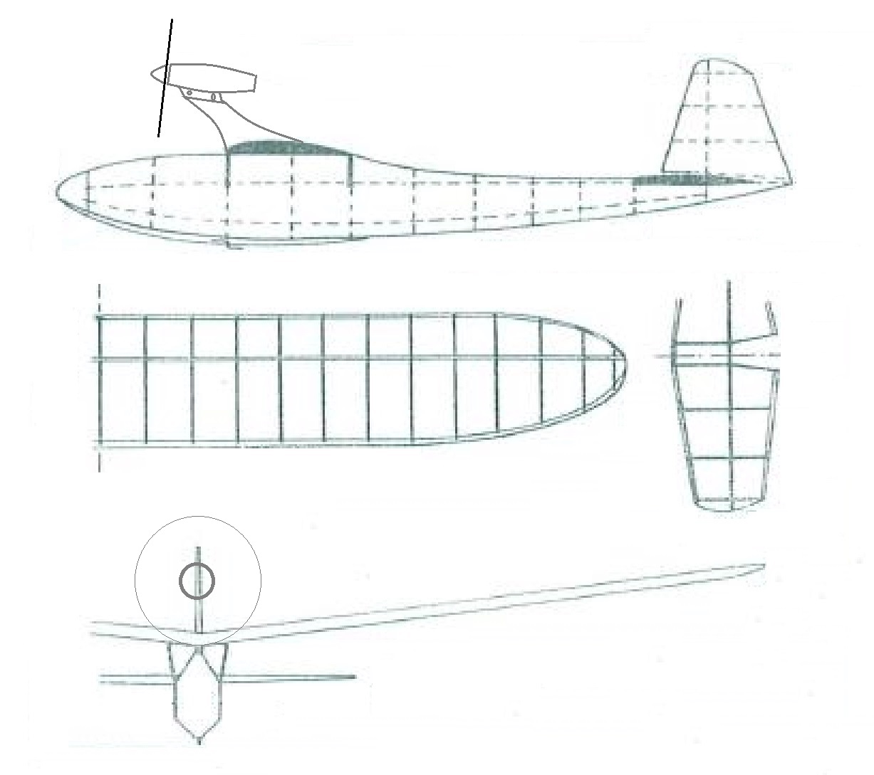

Może wzorować się modelem BD-109 którego rysunek zamieścił Tomek w Oldgliders ? Rozpiętość 1000 mm.
BD109.JPG [ 139.74 KiB | Przeglądany 17920 razy ]
