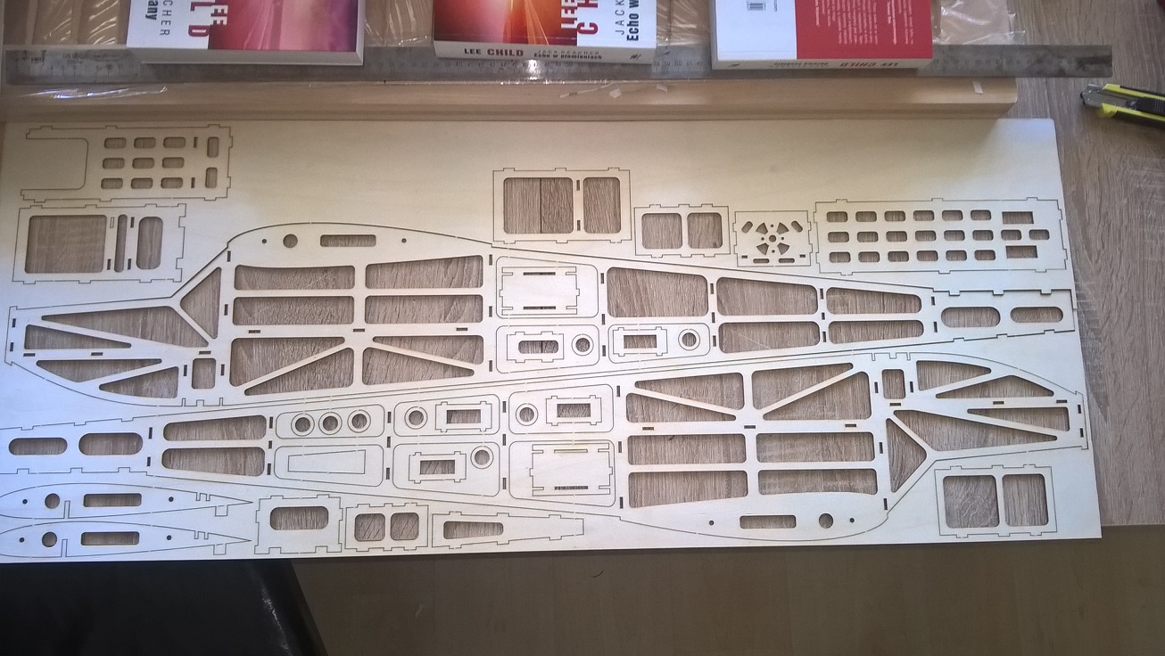

Dziś przyszła do mnie wycinanka, wycięta standardowo u p. Andrzeja z Barw Reklamy.

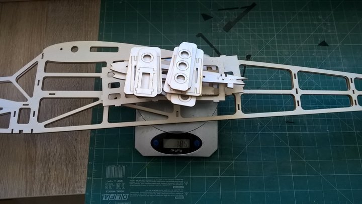

Elementy kadłuba ważą 185 gram.
WP_20170526_14_27_12_Pro.jpg [ 332.92 KiB | Przeglądany 31113 razy ]
Chyba nieźle, zważywszy na to, że to prawie kompletny kadłub :)

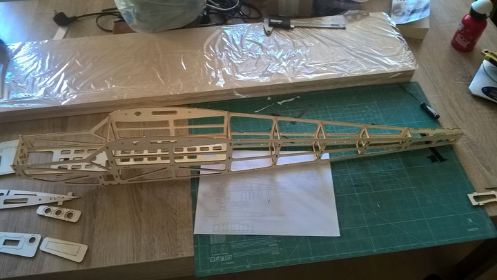

Od razu zabrałem się za przymiarki. Projekt był robiony dawno temu, planowany na balsosklejkę 2,6mm.
Niestety obecnie balsosklejka trzyma swoje właściwe 3mm, zatem każdy otwór trzeba delikatnie poprawić iglakiem.
Nie jest to uciążliwe, mi zeszło ok 20 minut na wszystkie elementy kadłuba - dosłownie kilka ruchów na każdej płaszczyźnie i wszystko pasuje :lol:

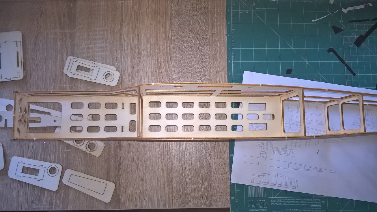

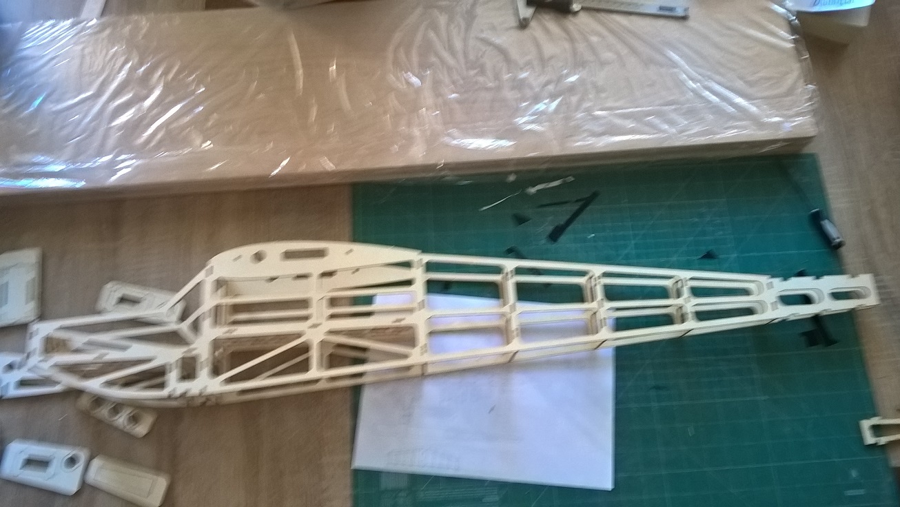

Poniżej kadłub złożony na sucho.
WP_20170526_15_51_04_Pro.jpg [ 360.21 KiB | Przeglądany 31113 razy ]
WP_20170526_15_51_16_Pro.jpg [ 330.66 KiB | Przeglądany 31113 razy ]
WP_20170526_15_51_28_Pro.jpg [ 389.08 KiB | Przeglądany 31113 razy ]

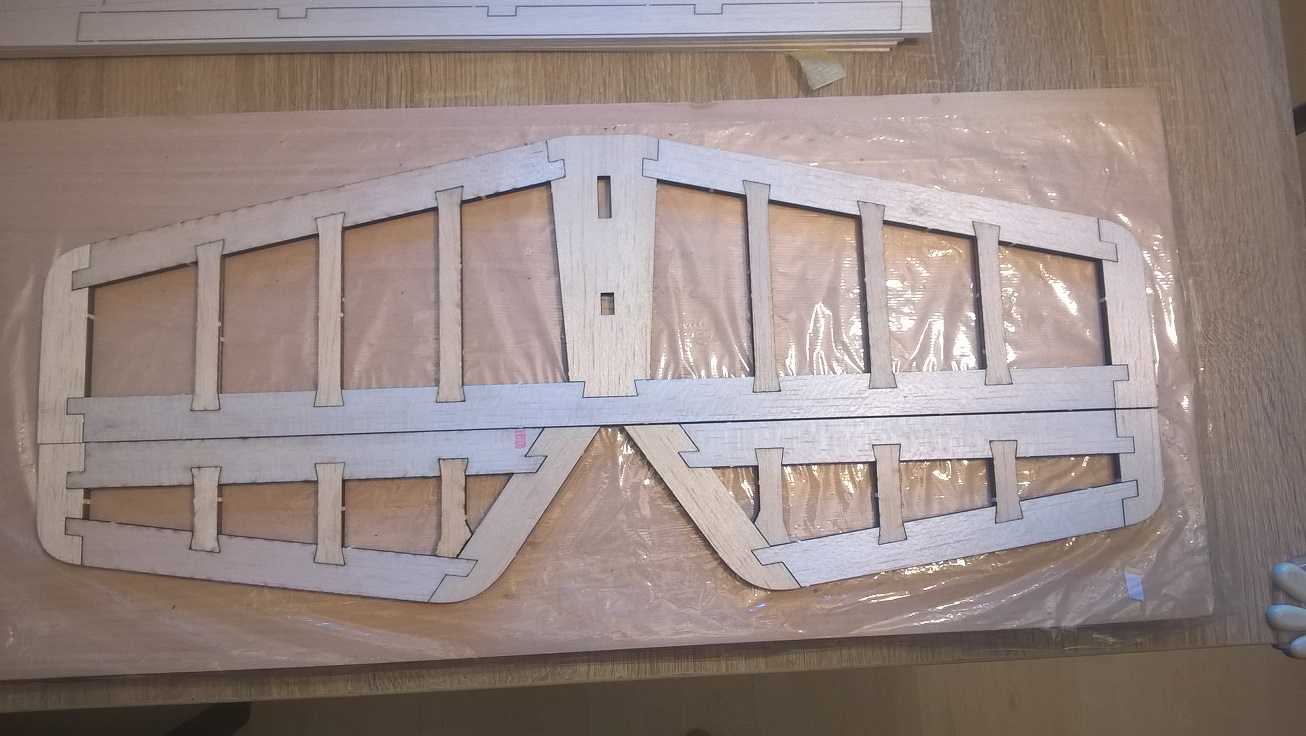

Mam pierwszy błąd, element na zdjęciu poniżej - zakończenie kadłuba od spodu.
WP_20170526_18_46_25_Pro.jpg [ 327.97 KiB | Przeglądany 31078 razy ]
Element jest za duży, brakuje mu offsetu boków kadłuba, zaplanowany jest by wszedł do środka a wymiar ma po elementach zewnętrznych.
WP_20170526_18_46_43_Pro.jpg [ 307.2 KiB | Przeglądany 31078 razy ]
Generalnie drobiazg, zrobi się :)

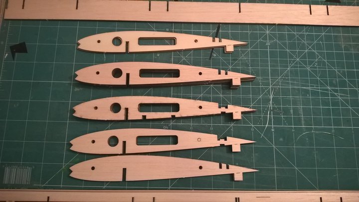

Żeberka posegregowane, od góry:
  • Początek skrzydła, balsosklejka
  • Pierwsze żebra
  • Żebra środkowe, z mocowaniem serw
  • Żebra końcowe lotki
  • Zakończenie skrzydła, balsa 3mm.

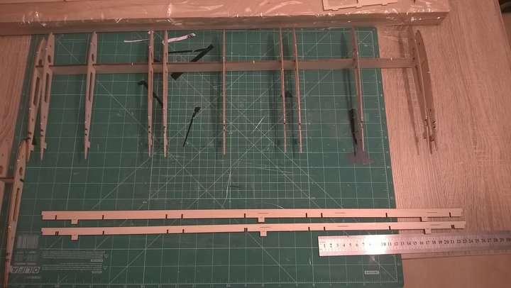

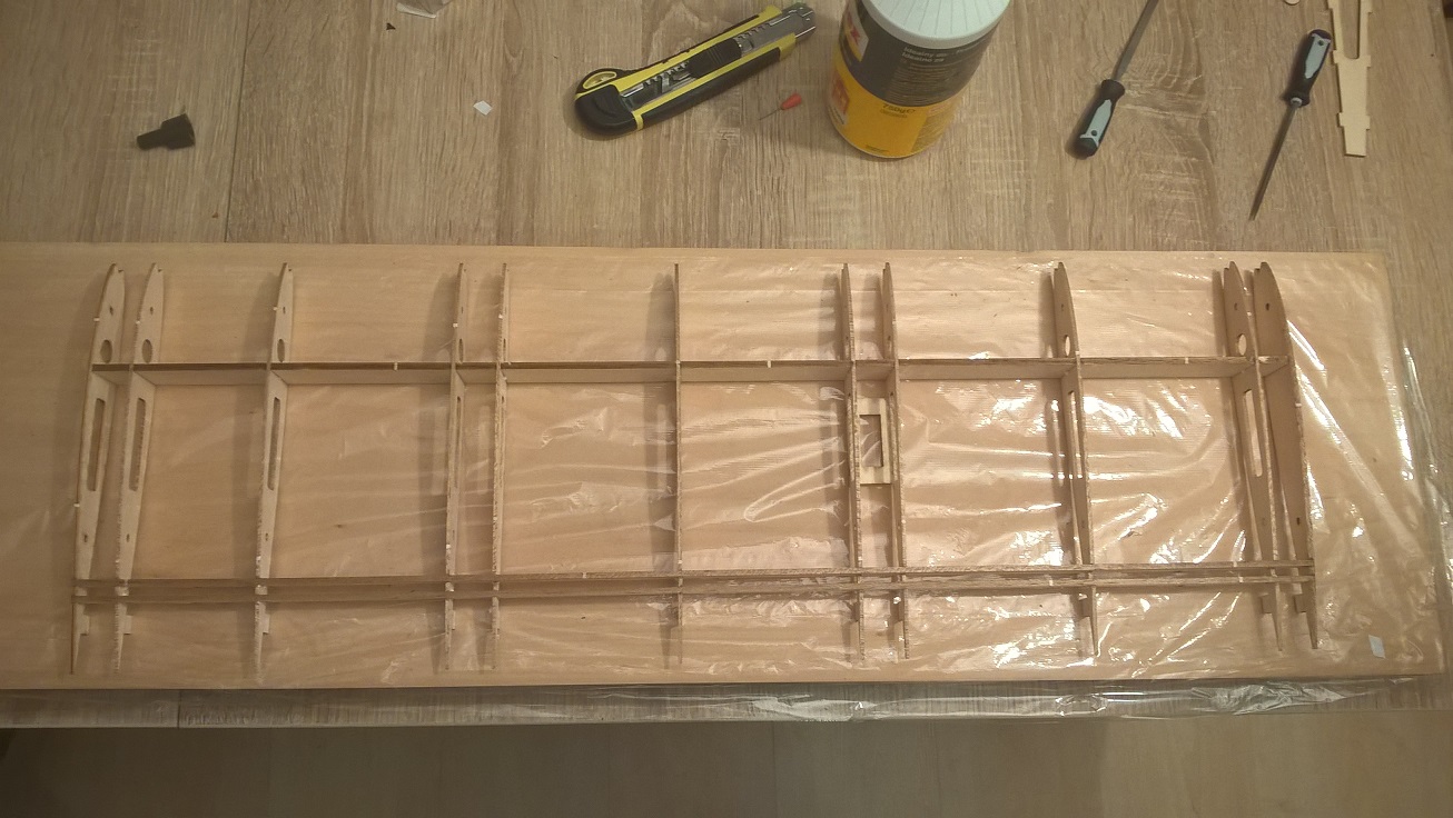

Żebra na dźwigarze i listwy.
Od góry listwa - zamknięcie skrzydła, natarcie lotki.
WP_20170526_21_33_06_Pro.jpg [ 380.19 KiB | Przeglądany 31078 razy ]

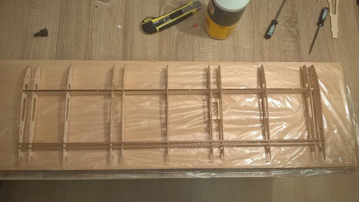

Prawie gotowe skrzydło, czeka na kesony
WP_20170526_22_06_24_Pro.jpg [ 337.12 KiB | Przeglądany 31078 razy ]
Pasowanie żeber w dźwigarze i listwach jest bardzo ciasne. Musiałem przejechać delikatnie iglaczkiem.

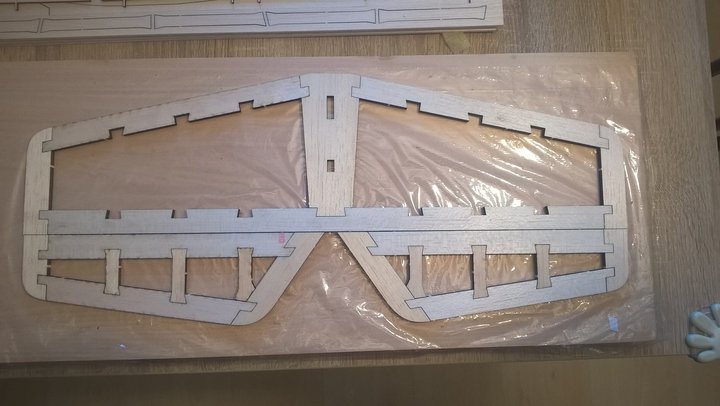

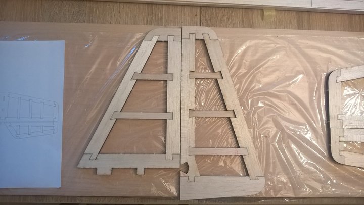

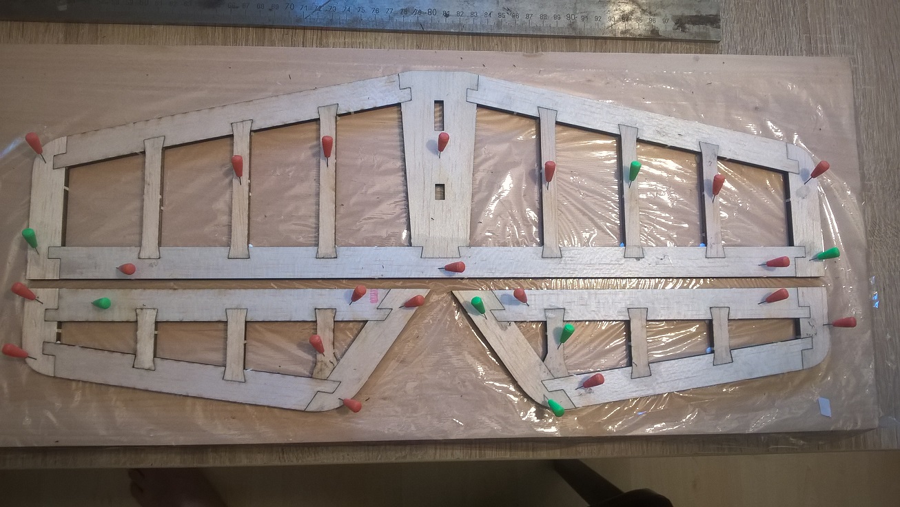

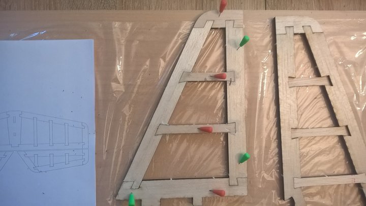

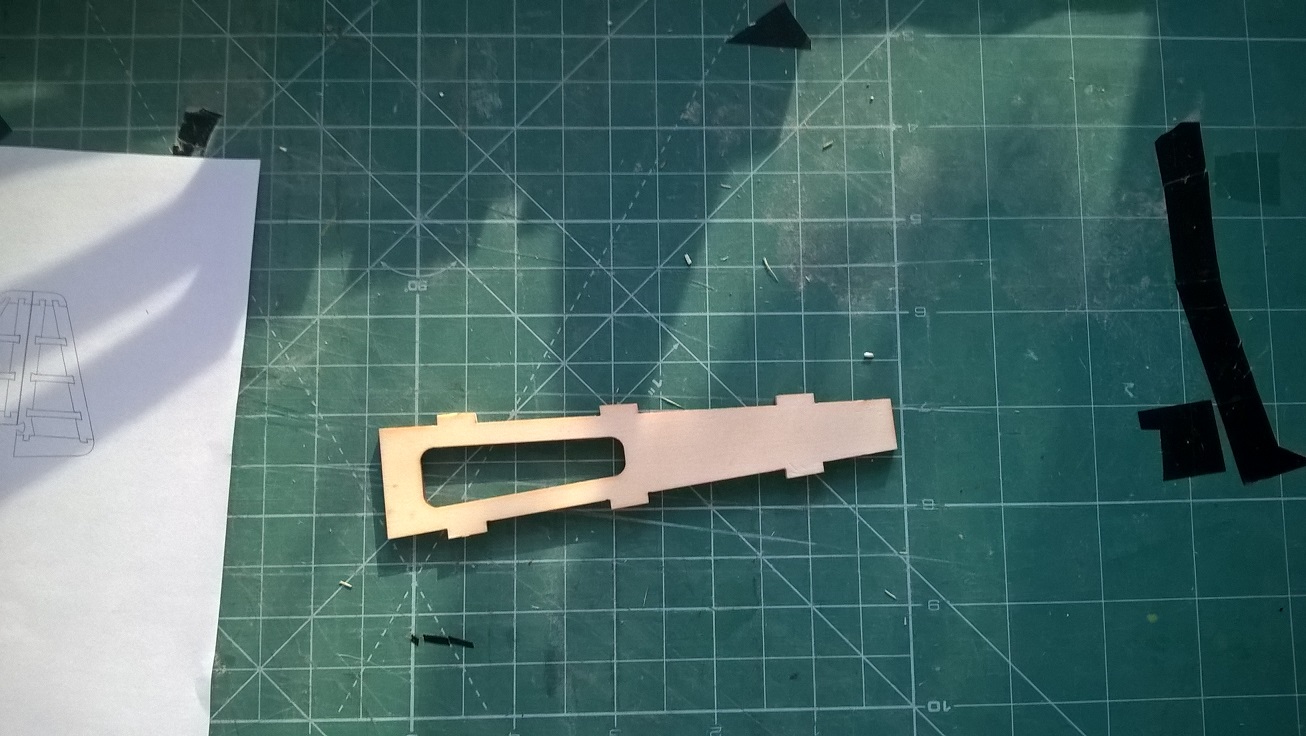

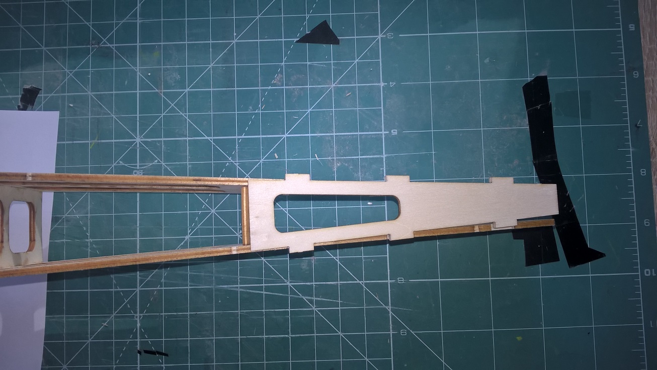

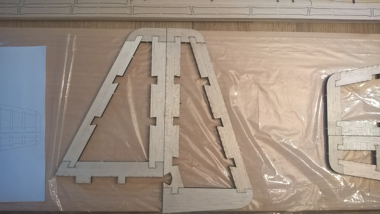

Następne do sprawdzenia poszły stateczniki.
Konstrukcja jest z balsy 6mm, niektóre rozpórki, są z balsy 3mm i dlatego są zdublowane.
Składanie stateczników to czysta przyjemność, wszystko pasuje idealnie, samo pasowanie elementów bardzo dobre, nie za ciasno nie za luźno.

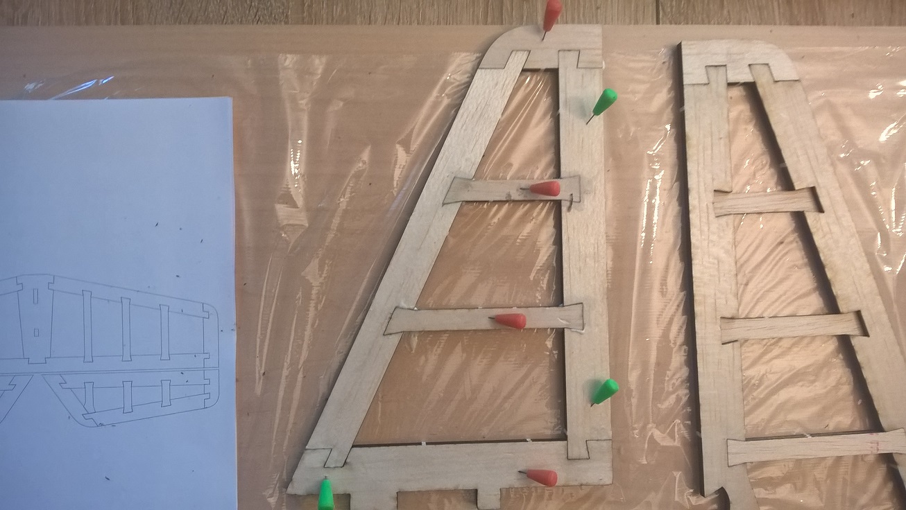

Wpierw złożyłem ramkę
WP_20170527_06_42_34_Pro.jpg [ 342.18 KiB | Przeglądany 31053 razy ]
WP_20170527_06_42_40_Pro.jpg [ 340.17 KiB | Przeglądany 31053 razy ]
Potem rozpórki
WP_20170527_06_51_28_Pro.jpg [ 348.13 KiB | Przeglądany 31053 razy ]
WP_20170527_06_51_34_Pro.jpg [ 341.58 KiB | Przeglądany 31053 razy ]
Tu na zdjęciu powyżej, widać jeden mały błąd - brakuje zdublowanej rozpórki SK. Jest tylko jedna warstwa.
Te elementy były na innej formatce, więc trzeba je do kopiować - miejsce jest.
Ja dorobię je sobie ręcznie.
Wszystko sprawdzone i złożone, to kleimy.
WP_20170527_07_21_48_Pro.jpg [ 374.1 KiB | Przeglądany 31053 razy ]
WP_20170527_07_21_52_Pro.jpg [ 308.36 KiB | Przeglądany 31053 razy ]
Stateczniki prawie gotowe, jak wspomniałem montuje się je bardzo przyjemnie.
Każdy element jest delikatnie inny, nie ma mowy o pomyłce. Nic na siłę a będzie dobrze ;) :lol:

Fajna sprawa z tym że: ażurowania w przodzie wypełniłbym balsą 3mm albo chociaż 1,5mm i przerobił lekko natarcie poziomego bo może się złożyć przy jakiś ostrzejszych manewrach.

Sławek - te wypełnienia o których piszesz dotyczą przodu kadłuba???
Jeśli o to chodzi, to cała kratownica ma jeszcze pokrycie z balsy 3 mm. Balsosklejka jest jakby "szkieletem" wewnętrznym.
Co do natarcia statecznika - zawsze można wkleić trójkąty wzmacniające... Tak myślę :)
Pozdrawiam - Krzysztof
Post: 27 maja 2017, o 08:38
Myślałem że na to tylko folia. Pokrycie spokojnie można dać z 2mm a nawet 1,5mm. Ale jak 3mm to spokojnie da radę.
Ze statecznikiem to jest inna sprawa, trójkąty niewiele pomogą. Jak masz gdzieś rysunek statecznika to podeślij, pokażę może co mam na myśli.
