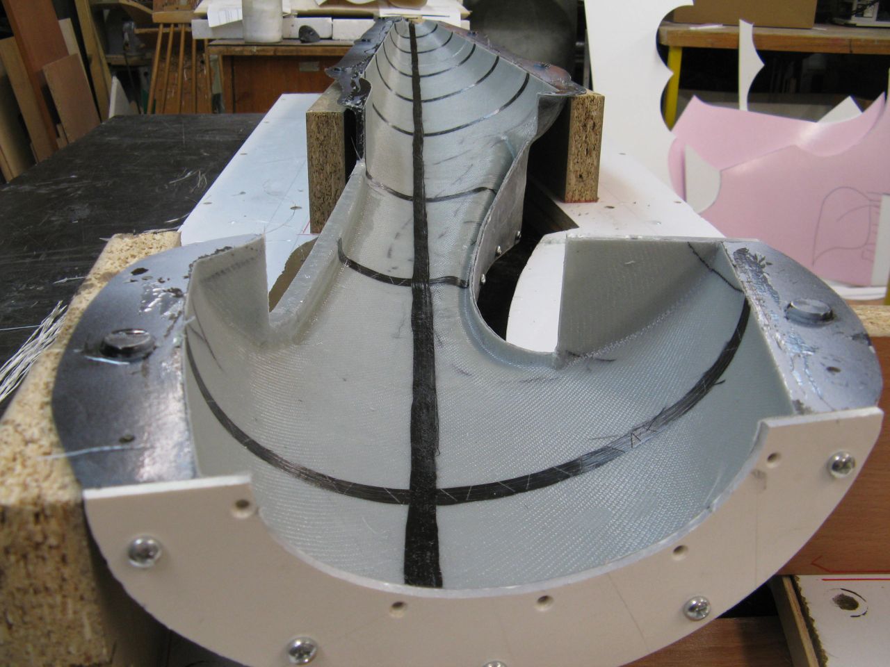

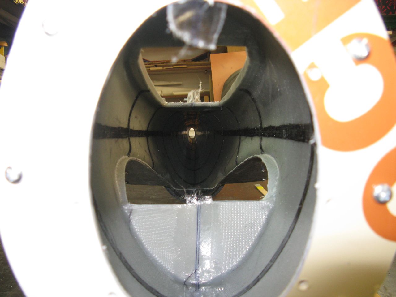

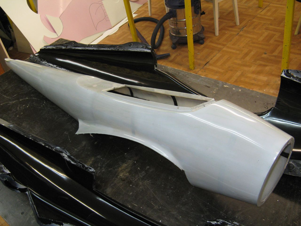

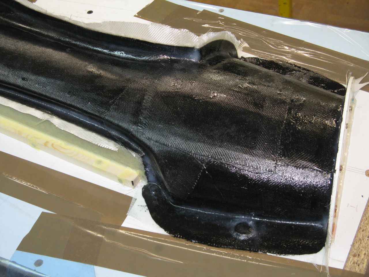

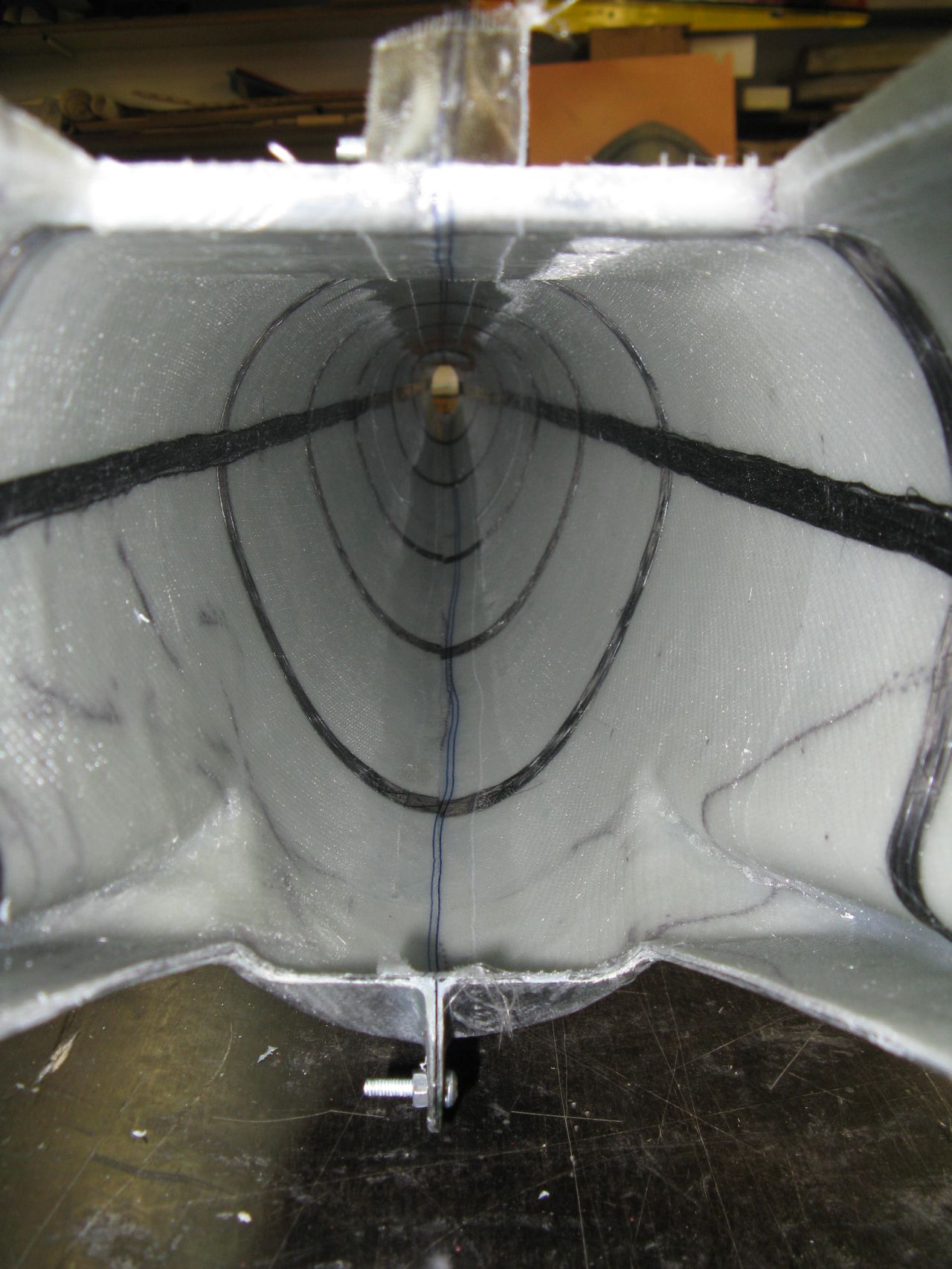

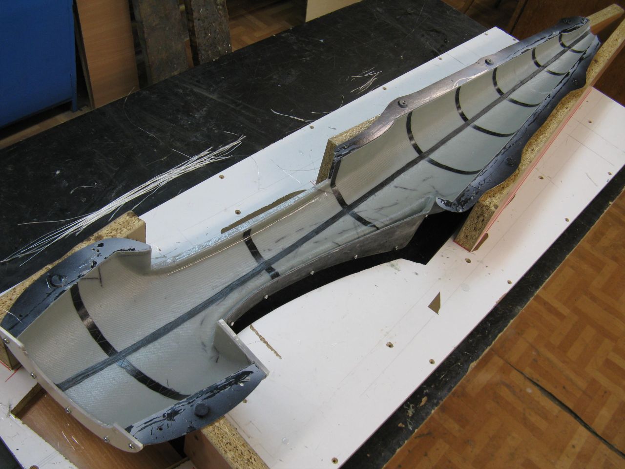

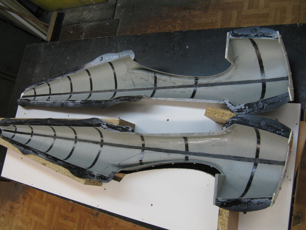

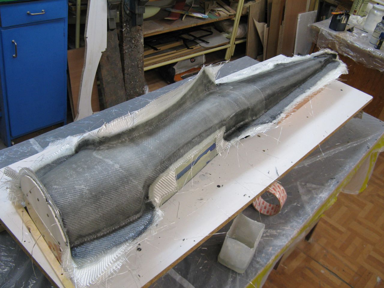

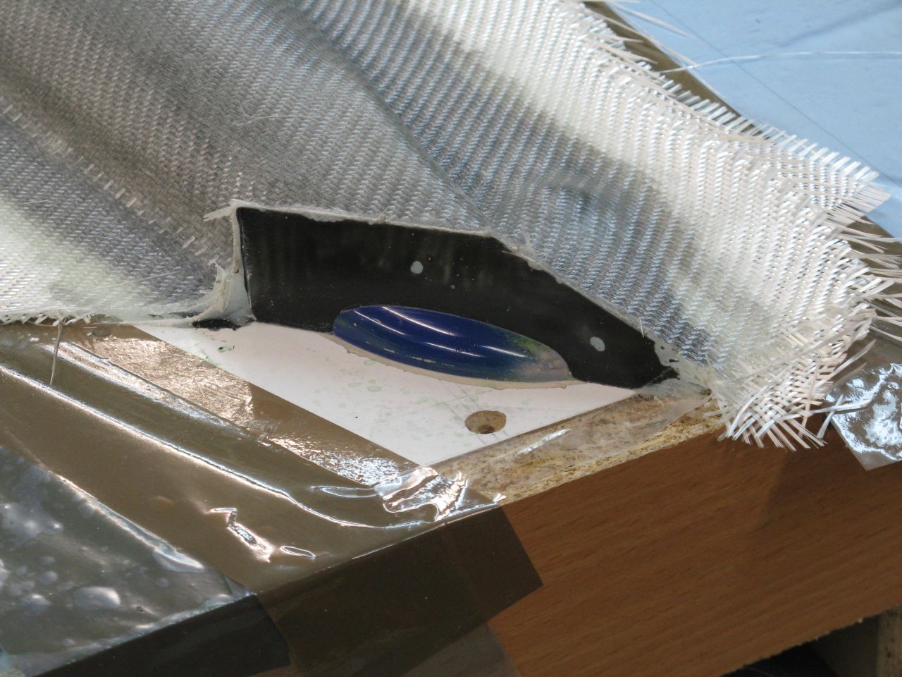

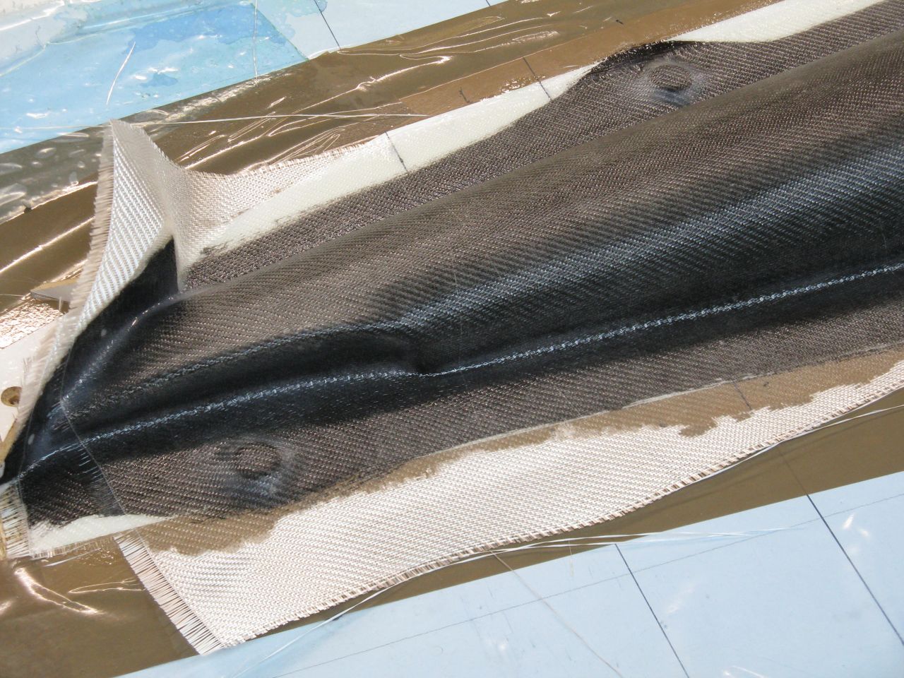

Trochę czasu minęło zanim mogłem wziąć się za model. Założyłem kadłub w formie. Pierwsza warstwa, to farba podkładowa APP, a potem 1warstwa tkaniny szklanej 110g/m2 i dwie 163g/m2. Usztywnienia są z rowingu węglowego 100g. Obie połówki są sklejone na taśmę szklaną. Teraz trzeba poczekać aż to wyschnie i spróbować odformować kadłub.

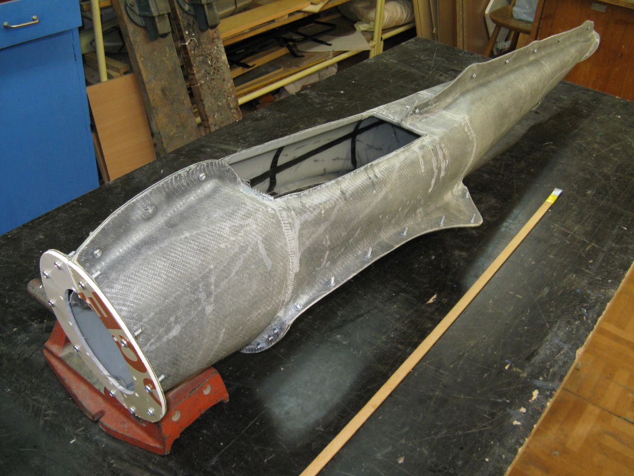

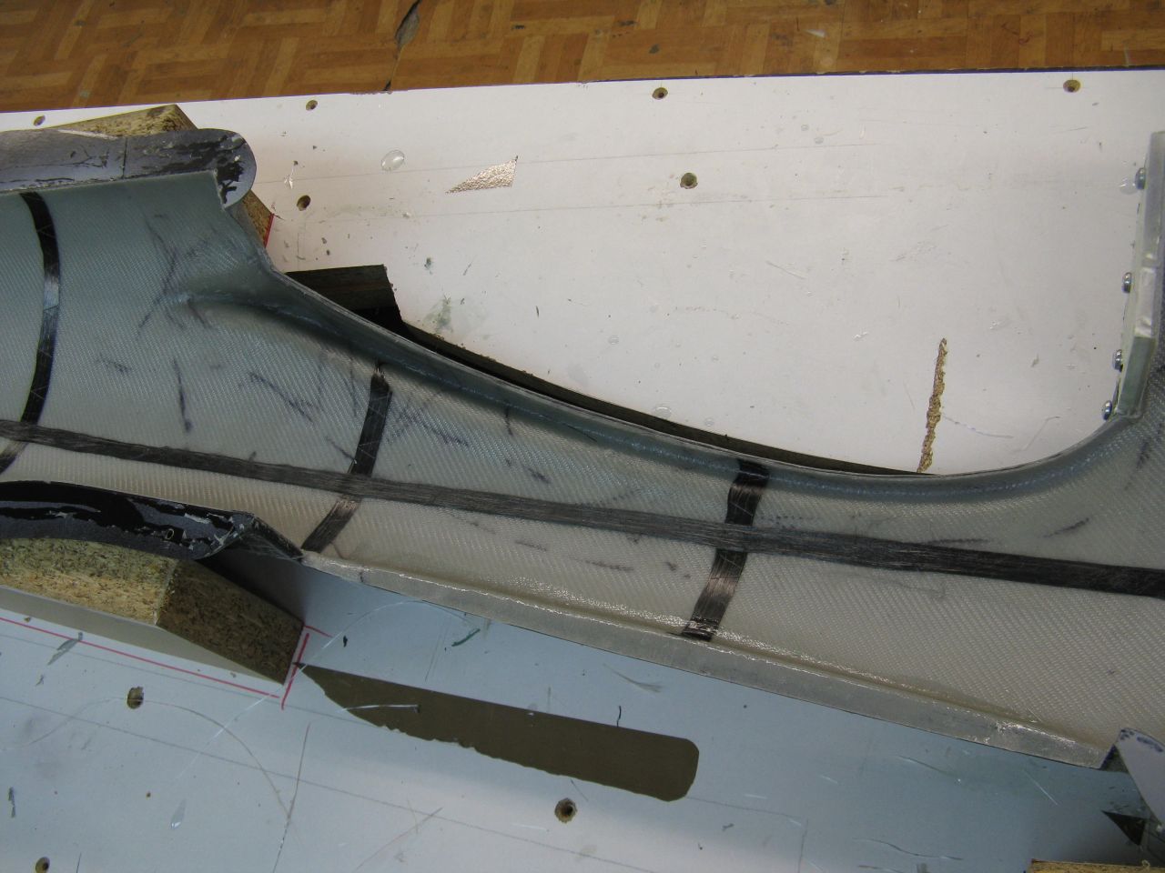

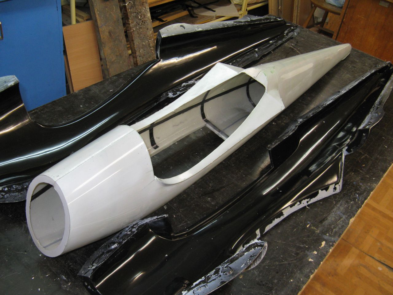

Odformowany, surowy kadłub
obraz 986.jpg [ 151.07 KiB | Przeglądany 10111 razy ]
obraz 987.jpg [ 181.94 KiB | Przeglądany 10111 razy ]

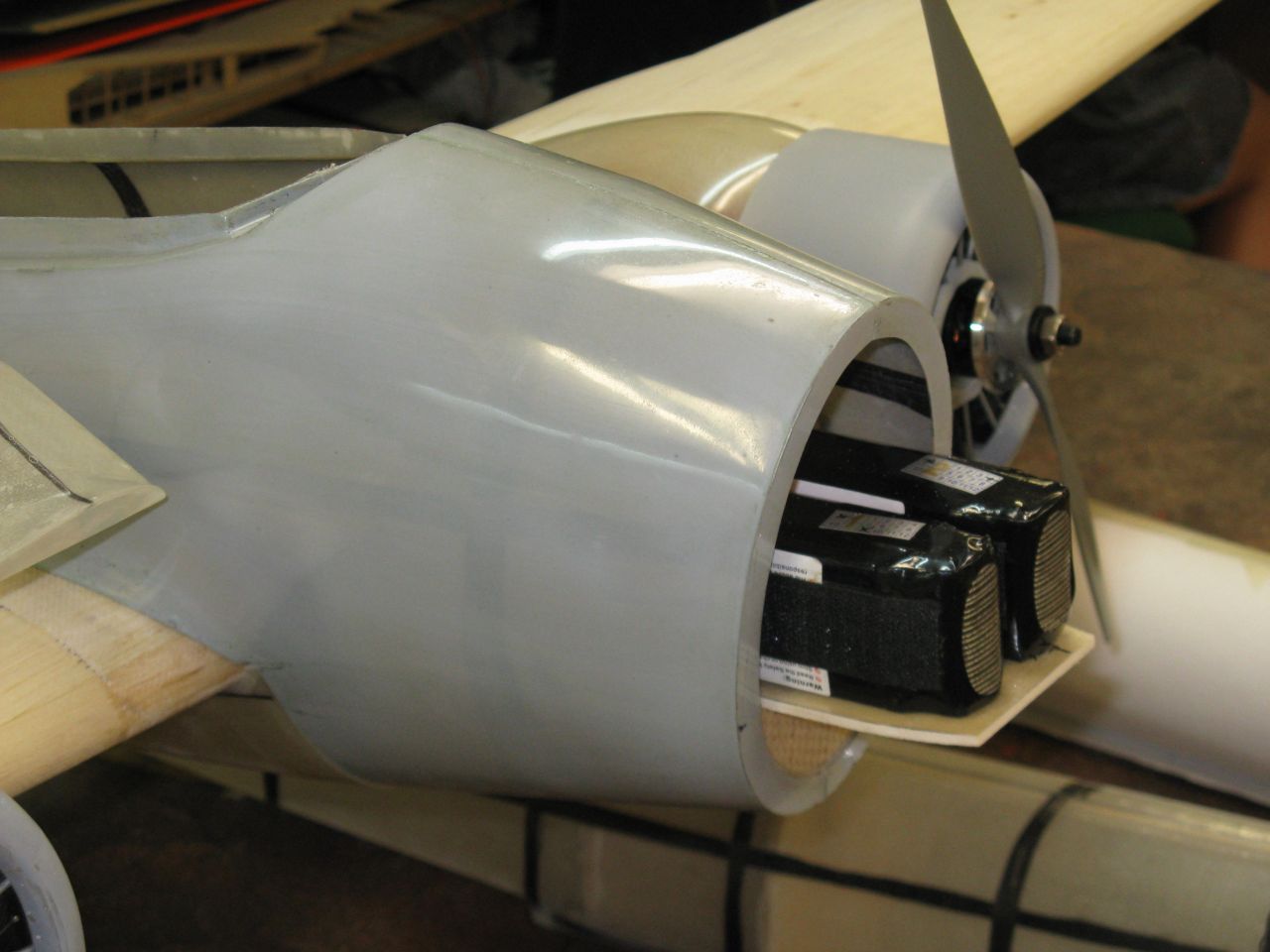

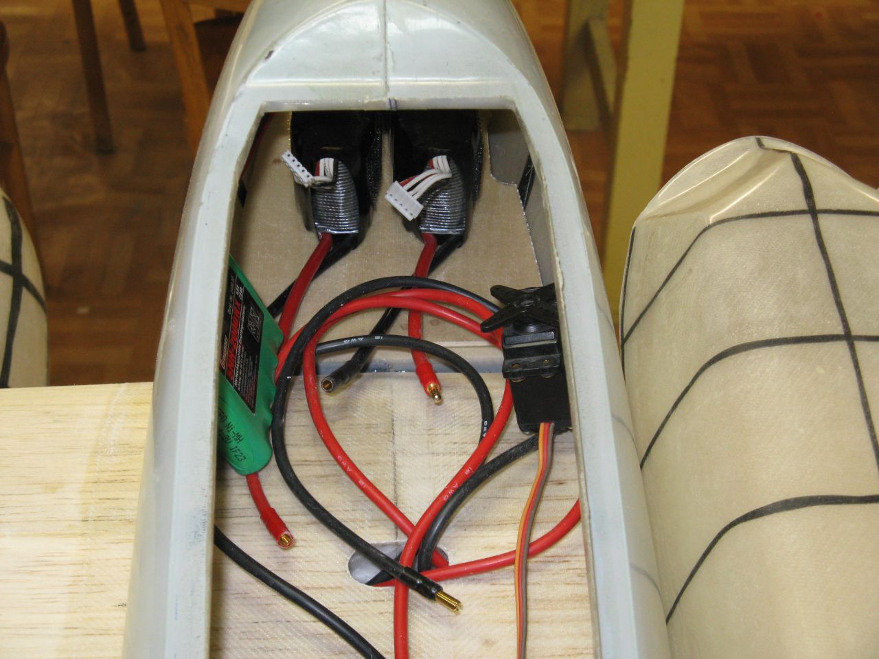

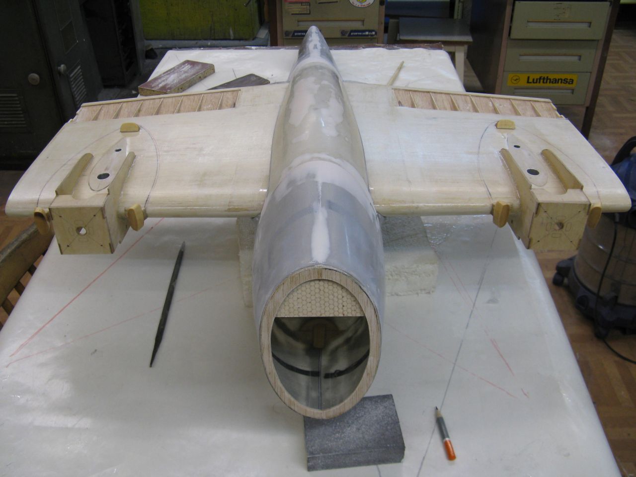

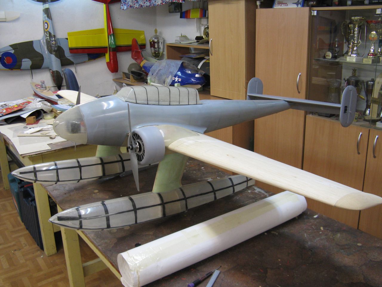

Wstępnie poskładałem model wraz z wyposażeniem aby sprawdzić, jak wygląda kwestia wyważenia. Okazuje się, że przy akumulatorach 4S wysuniętych trochę do przodu na specjalnej półce, środek ciężkości jest w odległości 125mm od natarcia czyli akurat tu, gdzie powinien być

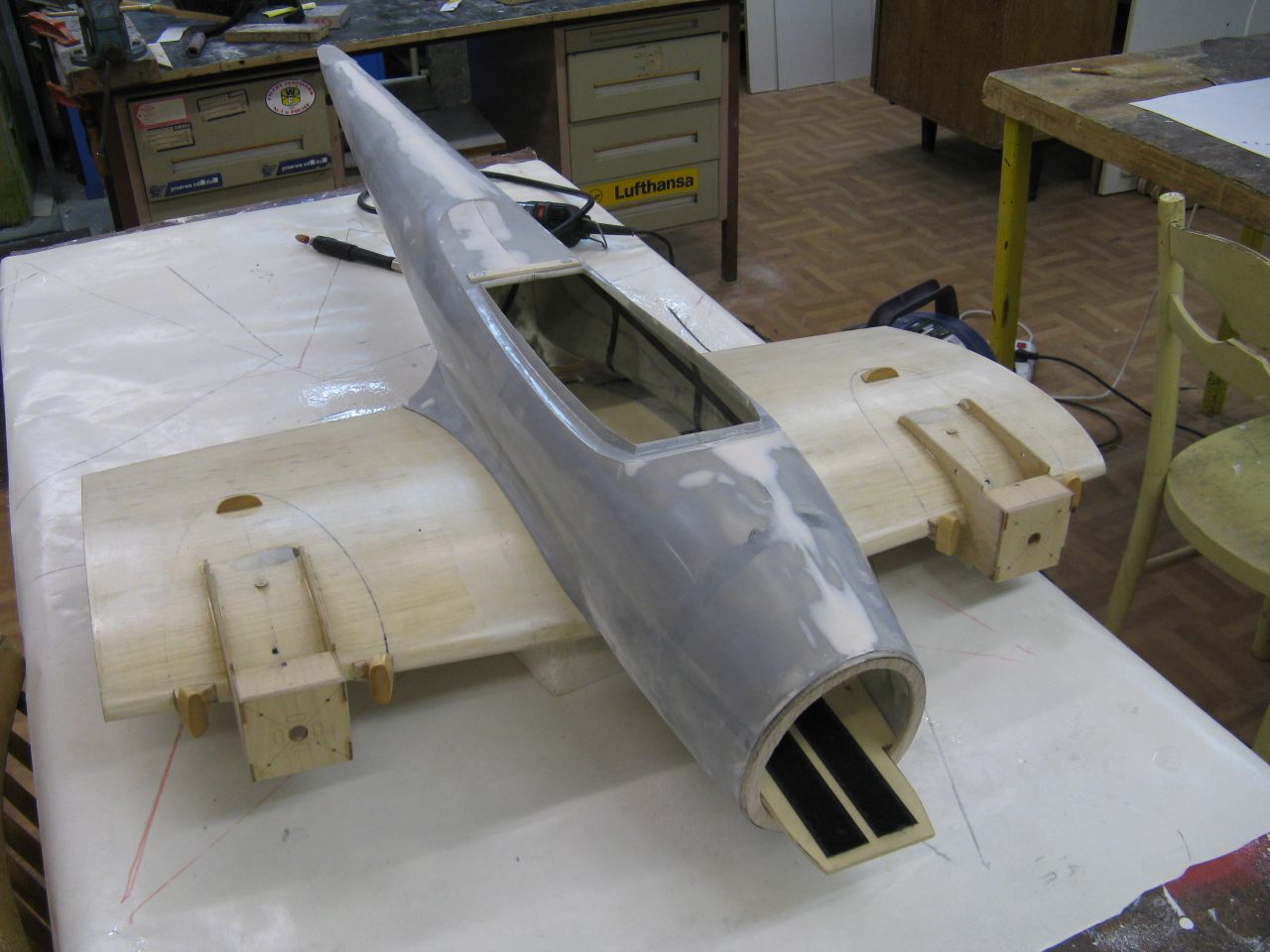

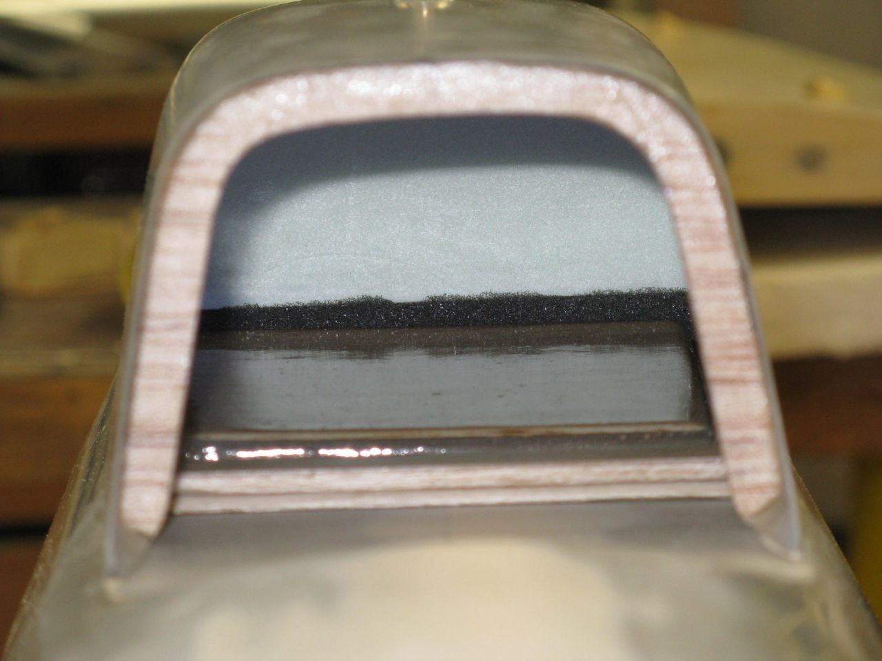

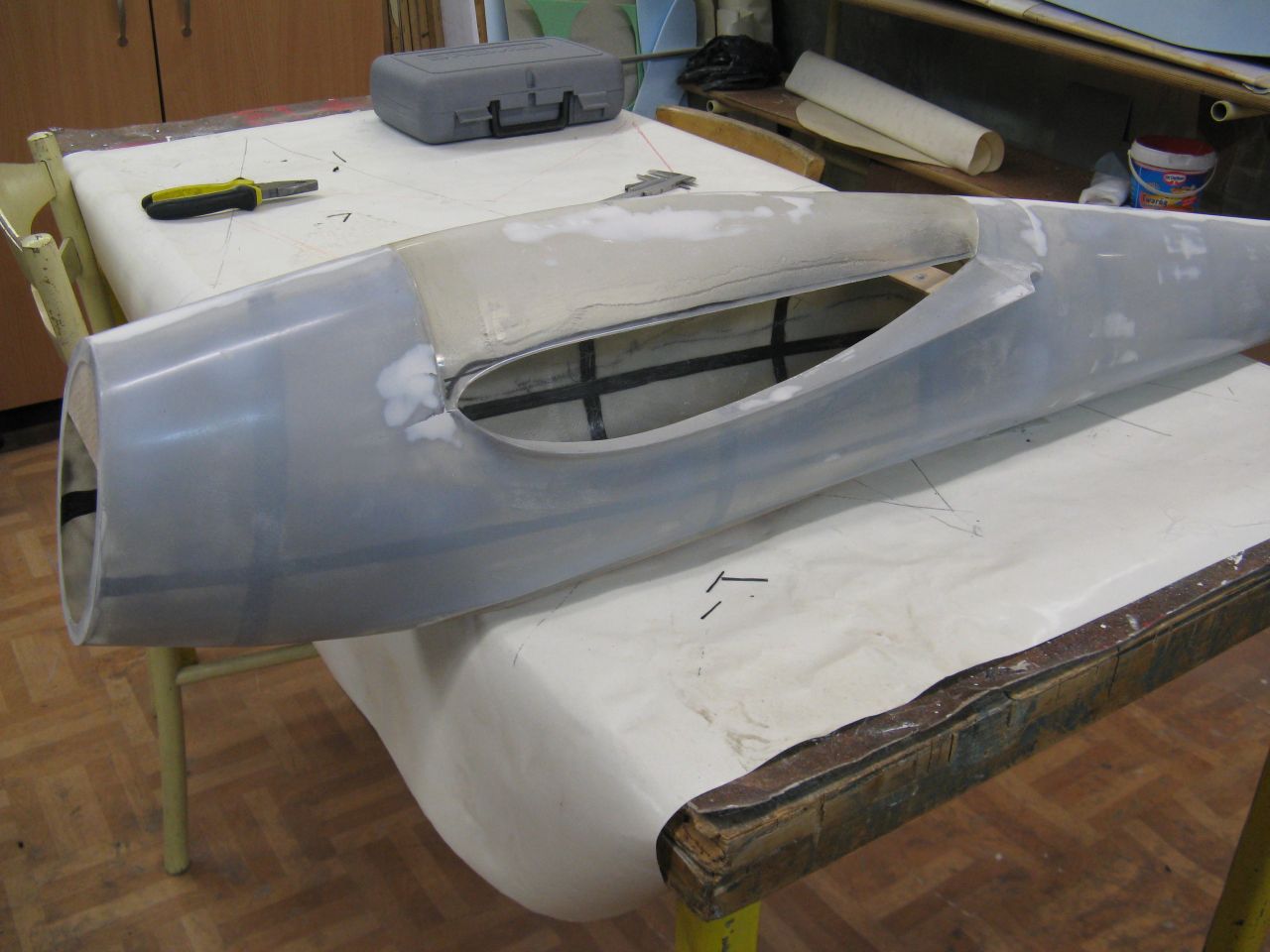

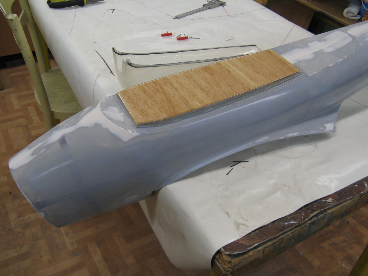

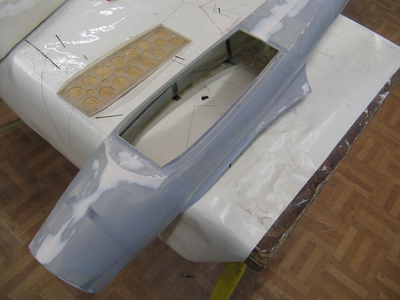

Trochę prac przy kadłubie. Pokrywa luku pod kabiną pilota, która ma na celu uszczelnienie modelu przed dostaniem sie wody, oraz fragment kadłuba pod skrzydłami.

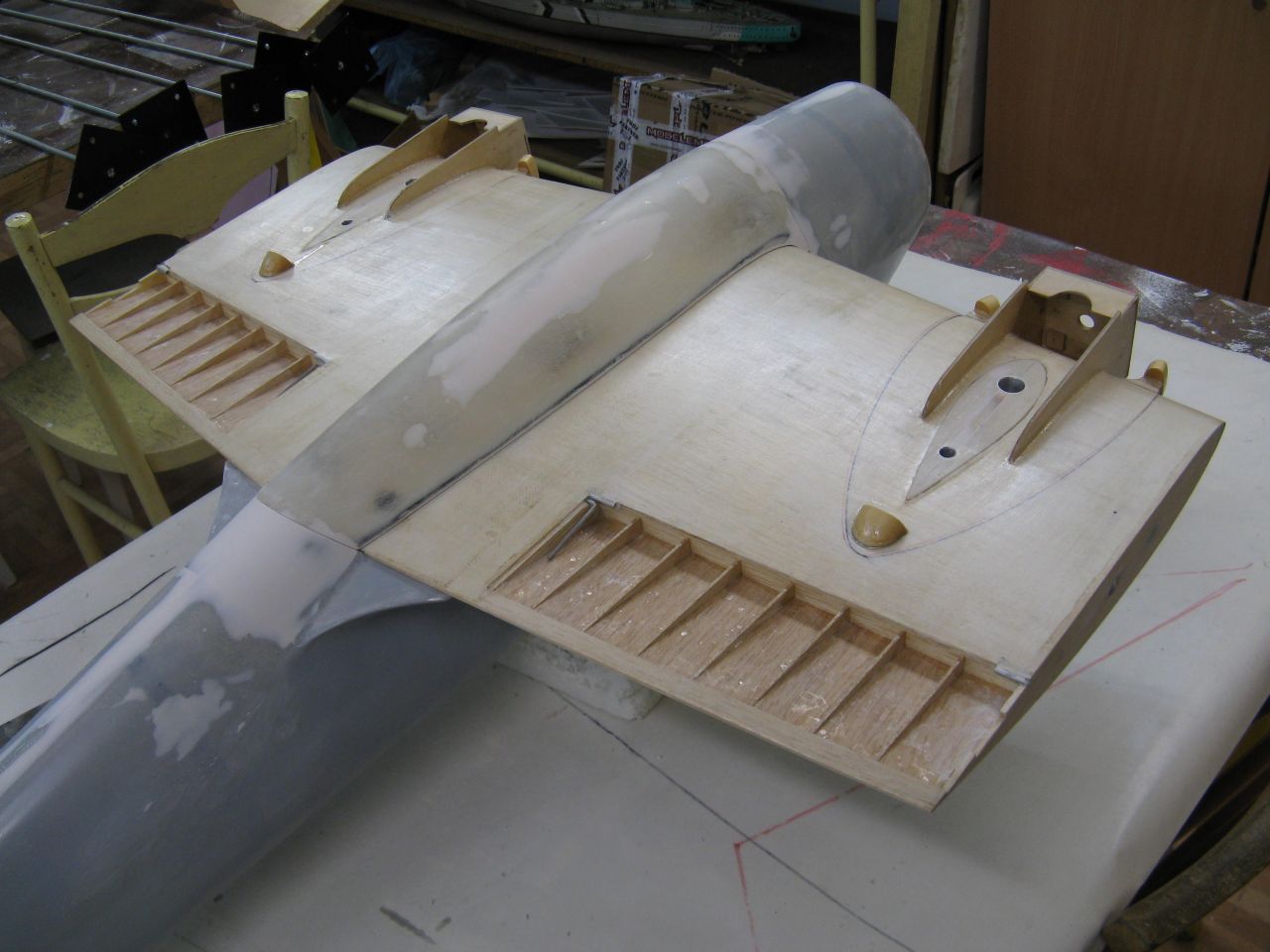

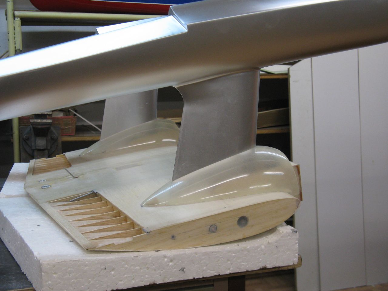

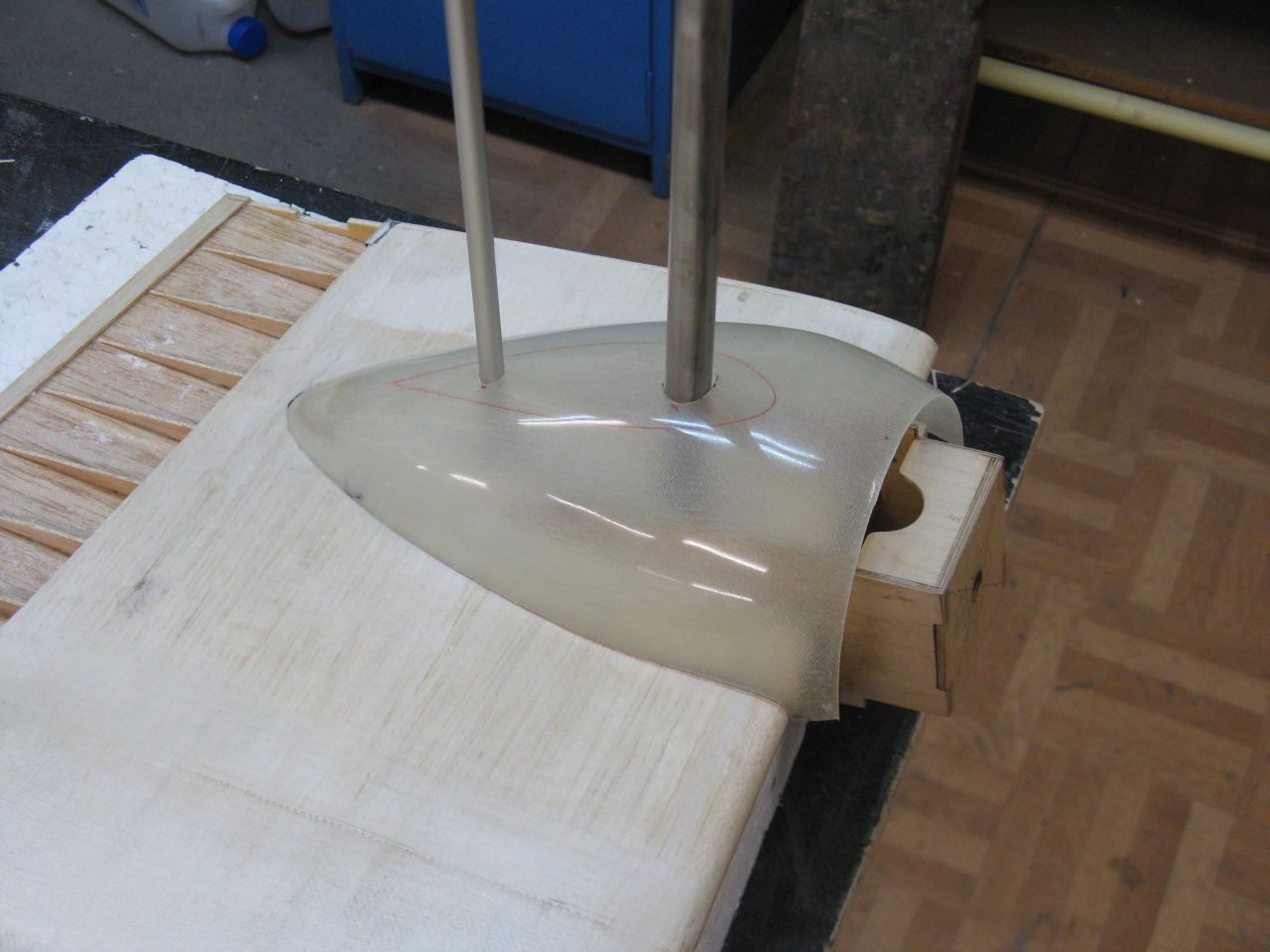

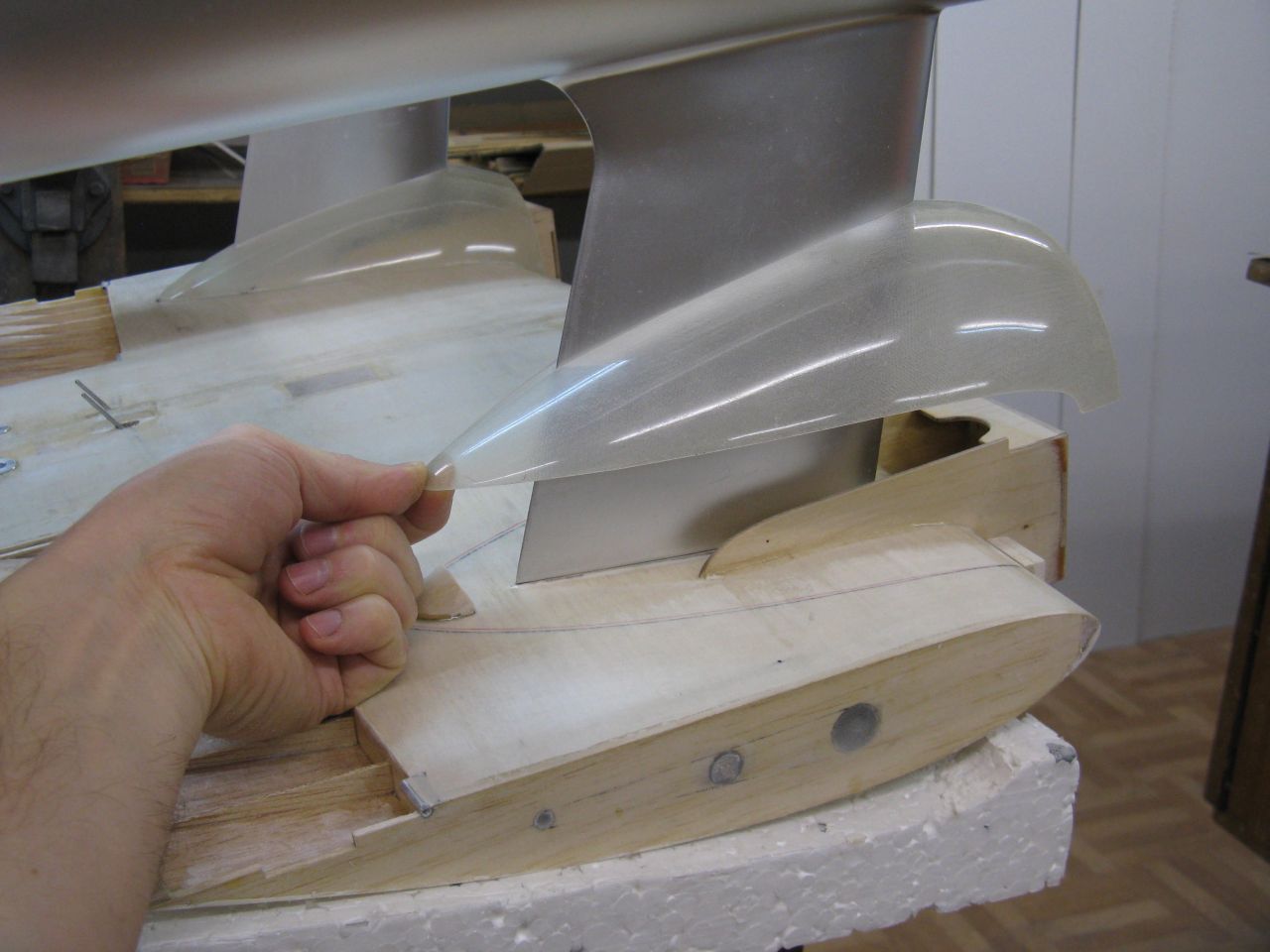

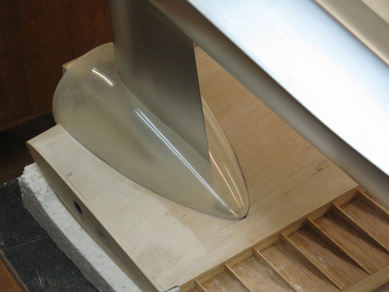

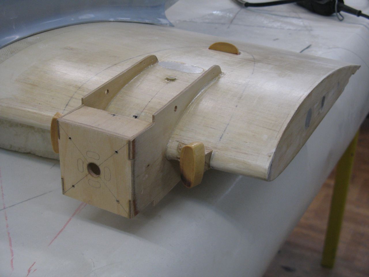

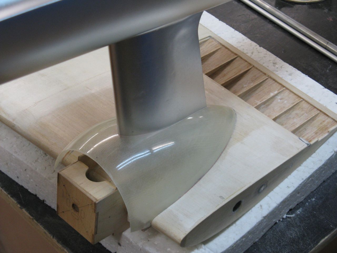

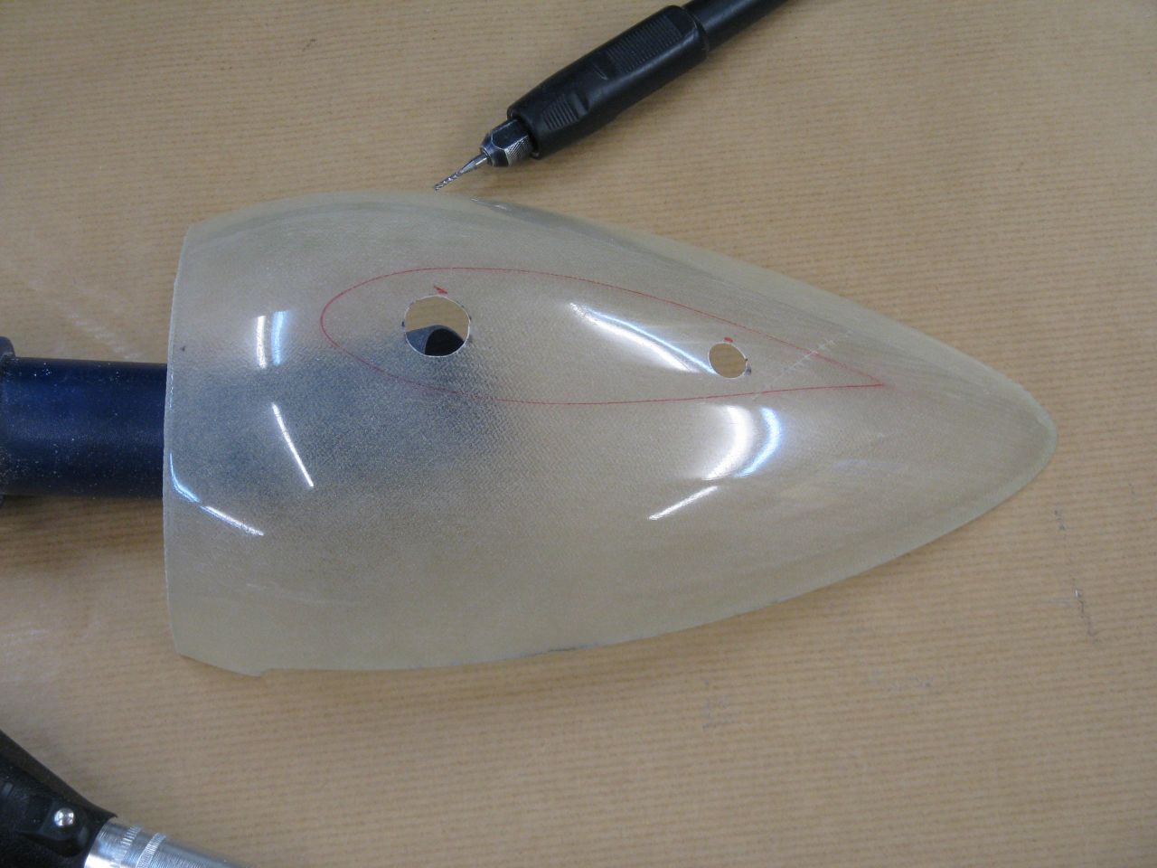

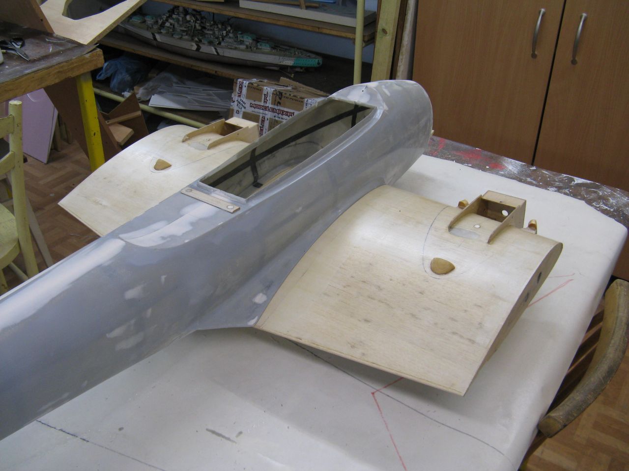

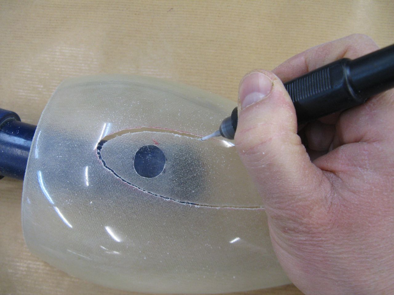

Trochę gimnastyki było z dopasowaniem osłon silników, przez które przechodziło mocowanie pływaków do skrzydeł. Początkowo chciałem przeciąć osłonę na pół, ale potem doszedłem do wniosku, że będzie ładniej jak wytnę otwór w kształcie kropli i przez niego włożę pływak.

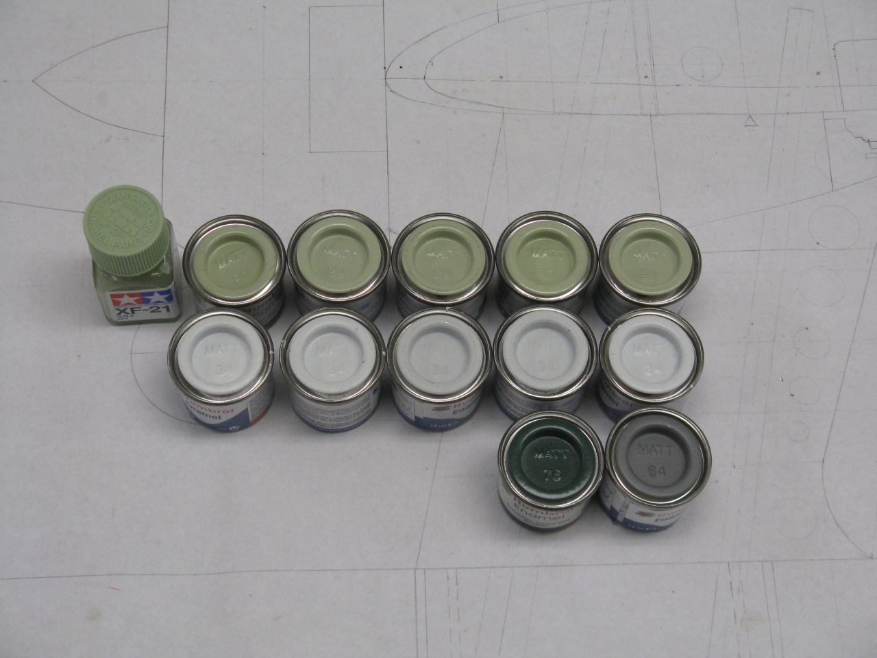

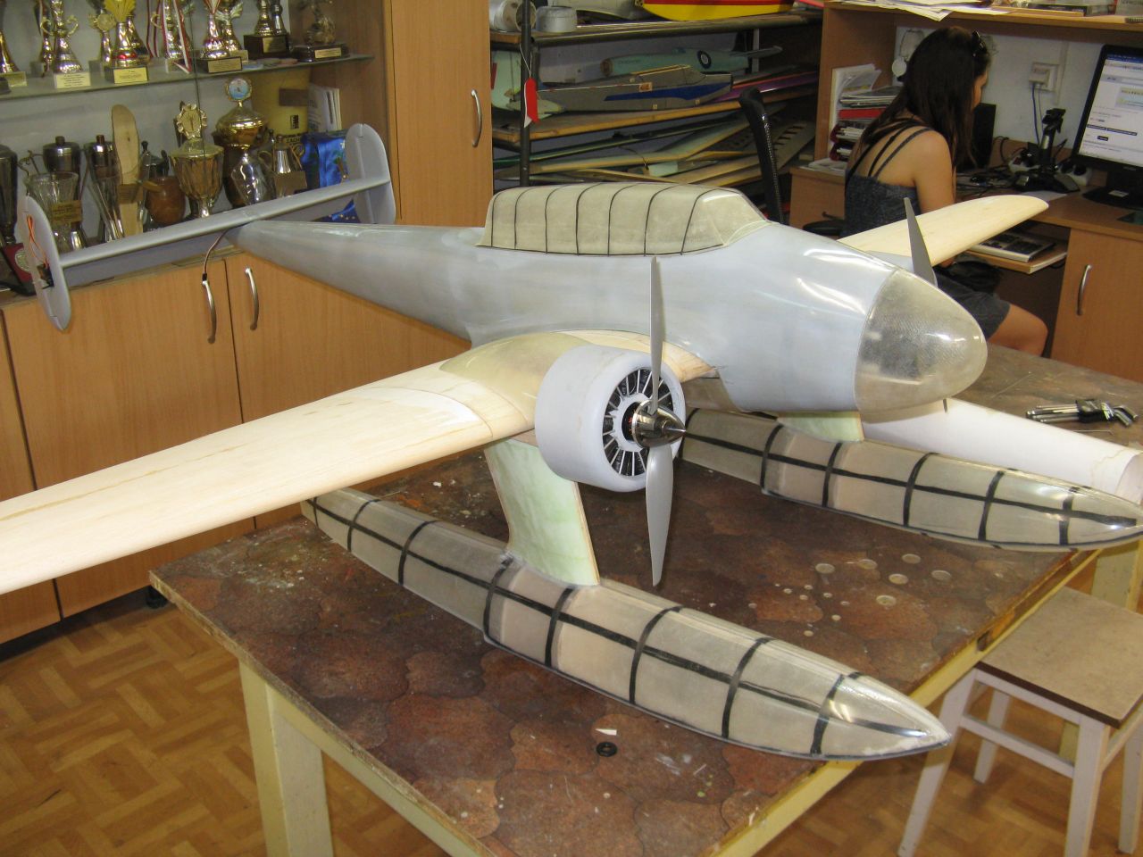

Wracając do modelu - Pomijając fakt, że nikt nie wie jak powinien wyglądać RWD-22, bo go po prostu nie było, to kwestia malowania jest nie mniej enigmatyczna. Tak jak w przypadku polskiego khaki, tak i barwa samolotów lotnictwa morskiego jest trudna do zdefiniowania. Według materiałów do których dotarłem, jest to kolor określany w tabeli barw Federal Standard jako FS 34410 (szarozielony). Oczywiście żeby było trudniej - żadna modelarska firma produkująca farbki, nie robi takiego koloru, bo i po co? Żaden sprzęt w czasie IIWŚ nie był malowany tym kolorem, tylko ponoć nasze wodnosamoloty. Trzeba więc go zrobić i do tego celu należy zmieszać ze sobą 4 różne kolory Humbrola w odpowiednich proporcjach: 6 cz.- H90, 5 cz.- H34, 1 cz.- H76, 1cz.- H64.
Da to w przybliżeniu taki odcień jak jest potrzebny. Podobno tak były malowane wodnosamoloty Lublin R VIII, R XIII i dwusilnikowy R XX. Malowanie pokazane na modelu kartonowym CardPlane jako kamuflaż dwubarwny jest dla mnie osobiście mało wiarygodne. Może i atrakcyjny, ale już samo określenie jednego koloru (FS 34410) było niezłą łamigłówką, natomiast zdefiniowanie drugiej barwy kamuflażu, to już wróżenie z fusów. Kolejną kwestią jest kolor spodu. Lublin R XIII był malowany na srebrno wraz z osłonami silnika i pływakami, pozostałe Lubliny - w całości na szarozielono oprócz pływaków. Może ktoś podpowie jak podejść do tego tematu?

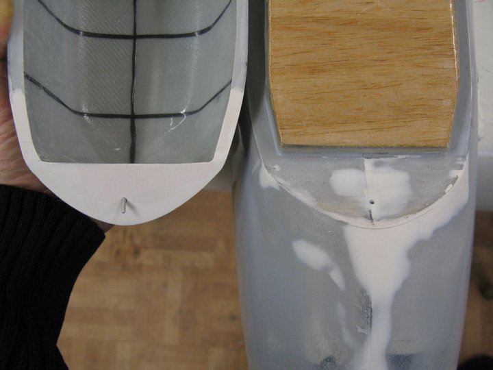

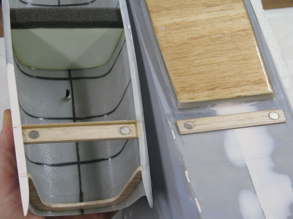

Mocowanie kabiny zrobiłem klasycznie, czyli kołeczek z przodu i dwa magnesy neodymowe z tyłu. Wklejona wręga ze styroduru z naklejoną gąbką dociska pokrywę kadłuba i zabezpiecza ją przed samoczynnym otwarciem

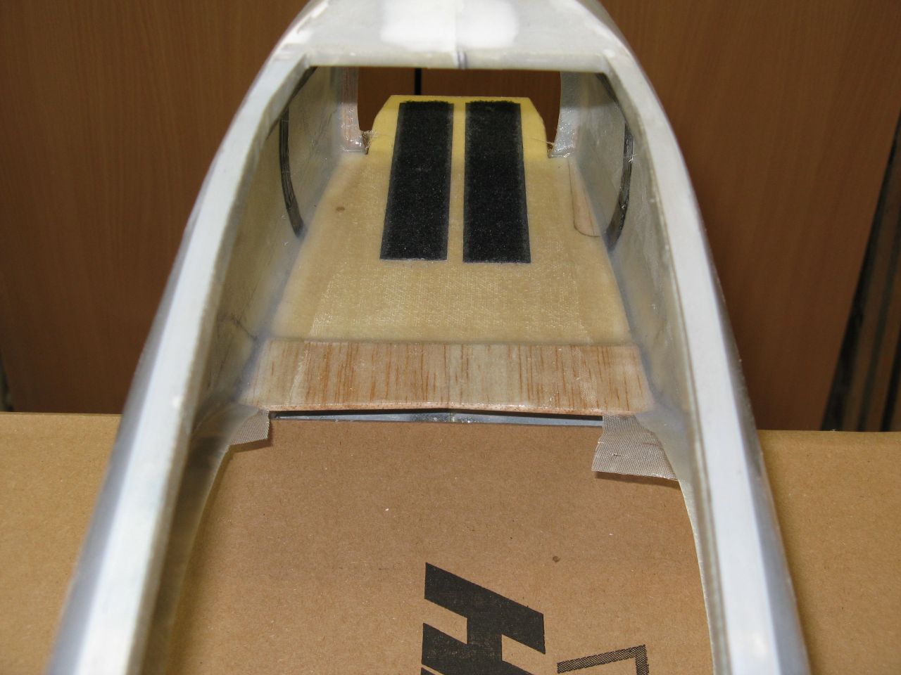

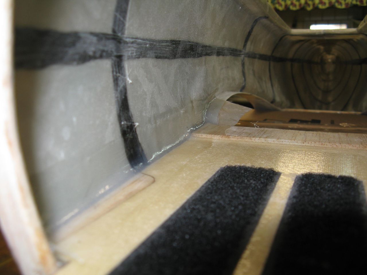

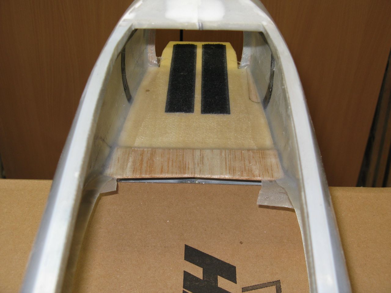

Początkowo chciałem półkę na akumulatory zrobić przykręcaną aby mieć możliwość wykonania reflektora do lądowania jak w Łosiu. Zrobiłem już nawet elementy mocujące, ale doszedłem do wniosku, że wklejenie tej półki przyniesie większą korzyść niż zrobienie reflektora ;) . Po pierwsze - wzmocni zdecydowanie przód stając się elementem konstrukcyjnym trwale związanym z bokami kadłuba tym samym usztywniając konstrukcję, po drugie - uprości procedurę montażu półki bo odpadnie kwestia gimnastyki z tulejkami, śrubkami i innymi nieprzewidzianymi historiami, po trzecie - stworzy zamkniętą i szczelną przestrzeń z przodu kadłuba. Dlatego też wkleiłem półkę i zalaminowałem połączenie paskami tkaniny 48g.
