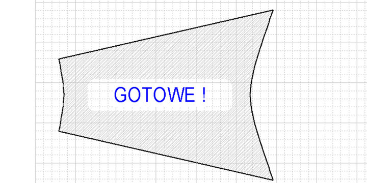

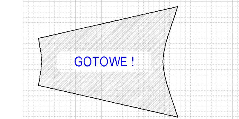

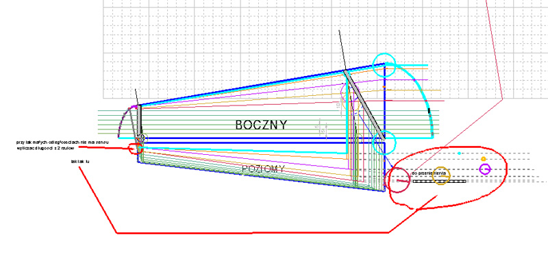

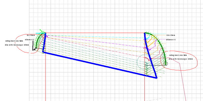

Przy okazji kreślenia extry (a dokładniej poszycia balsowego do elipsy) wykonałem mały tutorial jak ręcznie "rozciągnąć" elipsę na płasko :)
Wrzucam screeny z cad'a oraz dxf w zipie.
Zachęcam do przeanalizowania rysunku (zwrócić należy szczególną uwagę na okręgi pomocnicze i linie) Wydaje mi się, że rysunek jest w miarę czytelny i przy dobrej wyobraźni przestrzennej nie powinno być problemu z rozszyfrowaniem tego. Dodatkowo uwzględniłem parę opisów w pliku.
