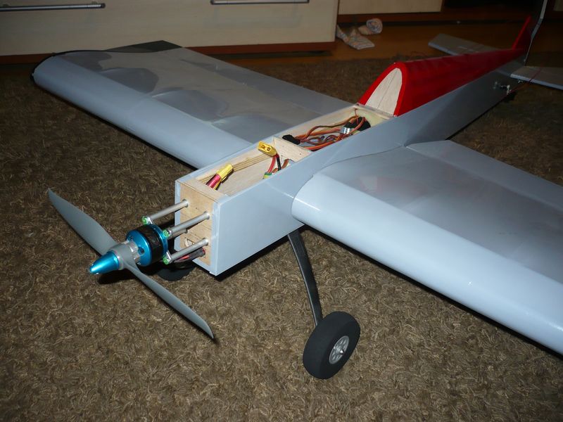

Miałem zrobić sklejkowy domek, ale stanęło na takim mocowaniu silnika.
P1060427.JPG [ 90.5 KiB | Przeglądany 19149 razy ]
Waga 1170 gram.
Aktualnie SC wychodzi ~170mm od KN. latać z takim ustawieniem? Będę się przymierzał do większego silnika (z 3530 na 3542) co da jeszcze ~60 gram z przodu (SC ~150mm od KN).

No i poleciał. SC na 130mm - jak dla mnie jeszcze za bardzo z tyłu (model ciągle zadzierał). Za dużo nie polatałem, bo okazało się, że lipole odmówiły posłuszeństwa (padła 1 celka).
