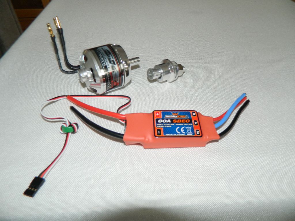

- nie nadaje się do dalszej eksploatacji. Nowy, udało się nam /Marcin i ja/ skompletować: silnik Tur SK 5045 i regulator 80 A. Jeden z pakietów również nie nadaje do dalszego użytkowania, ten powypadkowy. No cóż, na razie latanko na jednym pakiecie, co dość mocno ograniczy loty holowane. Dzisiaj zakupiłem niezbędne akcesoria do konfiguracji zespołu silnikowego.... konektory, piastę, śmigła. Powoli, w przerwach podczas remontu domu będę montował Tukana.

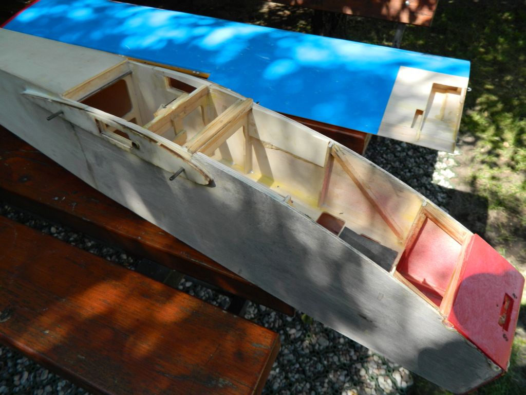

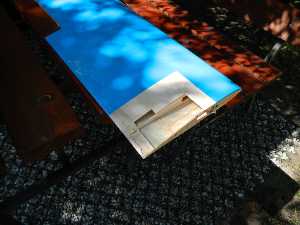

Kadłub naprawiony i oklejony ;) . Troszeczkę zmieniłem kolorystykę. Zmieniona została wręga silnikowa. Do montażu silnika wykorzystam krzyżak dołączony do zestawu. Graty potrzebne do złożenia napędu mam już w domu, także jutro lutowanie, przykręcanie i montowanie wszystkiego w kadłubie. Na naprawę czeka jeszcze jeden płat, małe pęknięcie kesonu w części nasadowej i wyrwana lotka.

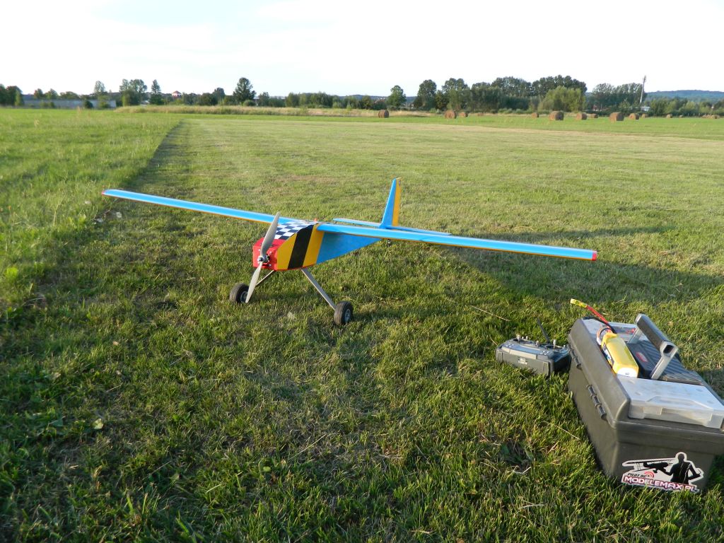

Dzisiaj oblatałem Tukana. Wyważenie, tak jak przypuszczałem, wyszło troszeczkę bardziej przednie. Poprzesuwałem co się dało do tyłu, ale jednak ;) . Cóż, próbuję. Napęd mocniejszy od poprzedniego, pół gazu i Tukan odrywa się od murawy. Pełny gaz właściwie pionowo na 20/25 m. Redukcja obrotów , dwa zakręty i lądowanie. Przednie wyważenie jakoś nie dawało się we znaki :) . Wyraźnie jednak podniósł się zakres prędkości. Zrobiłem kilka lotów i zauważyłem drgające serwo lotki, w pewnym momencie nawet się zablokowało. Kończę, nie będę kusił losu. Jutro może spróbujemy holu, ale wcześniej jeszcze kilka lotów na regulacje. Ogólnie jestem zadowolony, no jeszcze testy na większym śmigle /14x7/, teraz jest 13x6,5.

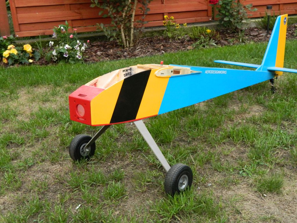

Niecały rok temu "Tukan" został rozbity. Może pisałem o tym, już nie pamiętam :( . Krótko, zaraz po starcie - nie holowanie - utrata kontroli nad modelem, brak reakcji na stery, z wysokości ok 5 m uderzenie pionowe w lotnisko, pod kątem ok 45 st, pierwsze lewe skrzydło, kadłub i reszta. Wynik. Właściwie nie istniejące centro w kadłubie i rozgruchotana część spływowa, za dźwigarem, lewego płata. Oczywiście pakiet coraz bardziej gorący i zgięta oś silnika, to mnie zabolało mocno :( . O wygiętym trochę stalowym łączniku /nie pękniętym ;) / i jeszcze paru innych uszkodzeniach, mniej lub bardziej poważnych nie wspominam ;) .
Na początku wydawało mi się to wszystko nie do naprawy, ale minęło parę miesięcy, jakoś to wszystko przemyślałem, powoli zabrałem się do początkowo, rewizji uszkodzeń, w finale do naprawy. Bardzo pomocne okazały się dodatkowe elementy, które dałem do cięcia przy okazji wycinania Muchy ter..... żeberka nasadowe kadłuba i płata. Kilka dni temu pojawił się silnik w hk, ten sam co był wcześniej /SK 5045 660 kV/. Szybka decyzja o zakupie /brak dostępności w/w osi w sprzedaży/, prace nabierają pędu.
Nie wiem do dzisiaj co było przyczyną awarii. Pakiet naładowany, wszystko przed lotem sprawdzone. Może regulator, może łączność między nadajnikiem a odbiornikiem, nie wiem. Sprawdziłem wszystko i nie znalazłem przyczyny. Po naprawie Tukan będzie sterowany aparaturą Aurora, którą zakupiłem sobie parę miesięcy temu. Spekuluję, że mój Hitec Optic 6, stary i już wiele przeszedł, stoi za przyczyną katastrofy ;) . Tukan to drugi model który usiekłem w ten sam sposób, wcześniej Kumak. Ta sama aparatura.
Oblot po naprawie planuję w sierpniu, mam nadzieję ;)

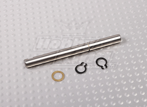

Jeśli oś silnika nadal nie będzie dostępna, proponuję samemu ją zrobić z wypychaczy do form wtryskowych (kiedyś o tym rozmawialiśmy). Wystarczy wytoczyć rowek (nawet na zamocowanej wiertarce) i frezować powierzchnie pod sworzeń dociskowy (szlifierka):
Shaft.gif [ 153.99 KiB | Przeglądany 17965 razy ]
Jeśli masz stary wał to wymiary masz. Ktoś na forum opowiadał, że ma dostęp do takowych wypychaczy. Myślę że cena nie będzie kosmiczna a będziesz miał silnik do nowego holownika :D
