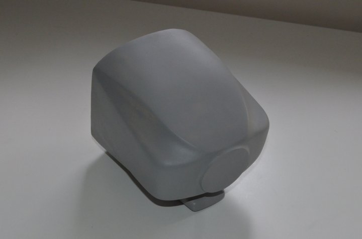

Mały kroczek dalej.
Maska jest tylko trochę podobna do oryginału, ale nie identyczna.
Taką sobie wystrugałem i pokryłem już pierwszą warstwą żywicy:
317.JPG [ 310.11 KiB | Przeglądany 3609 razy ]
318.JPG [ 309.08 KiB | Przeglądany 3609 razy ]
319.JPG [ 296.94 KiB | Przeglądany 3609 razy ]
c.d.n.

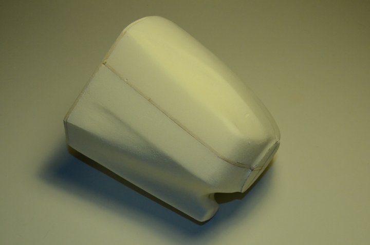

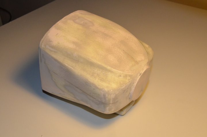

2 dni temu wziąłem się za kopyto i:
320.JPG [ 310.81 KiB | Przeglądany 3504 razy ]

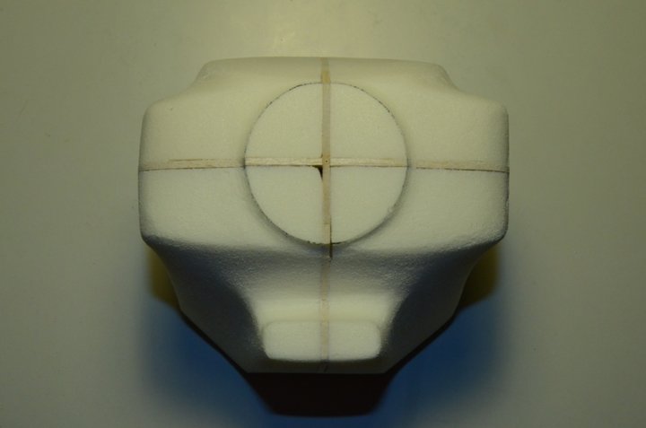

po kolejnych 3 roboczogodzinach:
321.JPG [ 287.91 KiB | Przeglądany 3504 razy ]

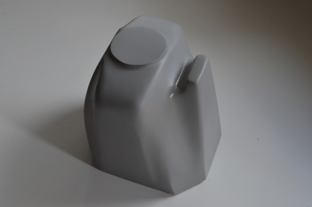

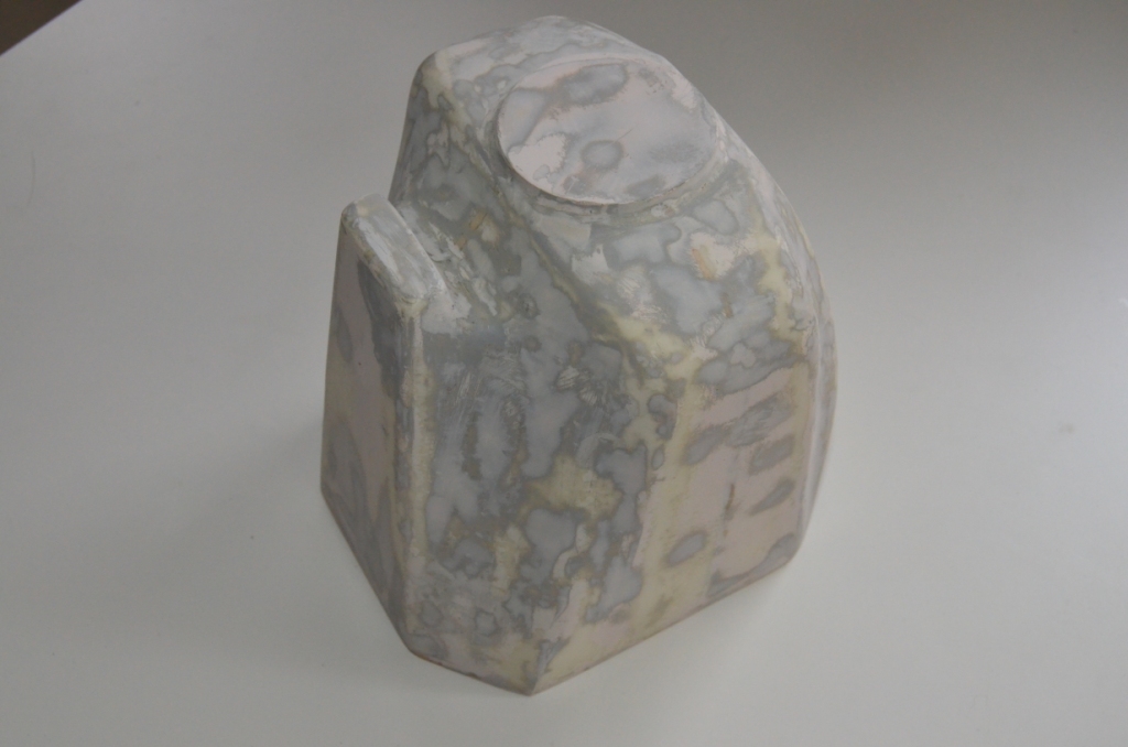

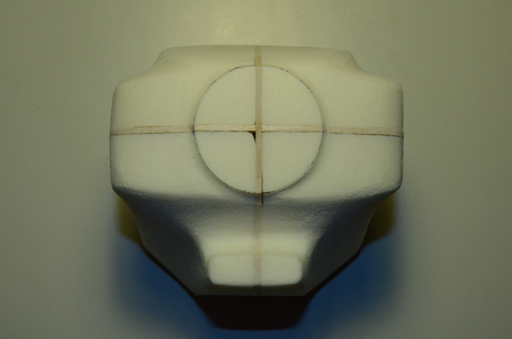

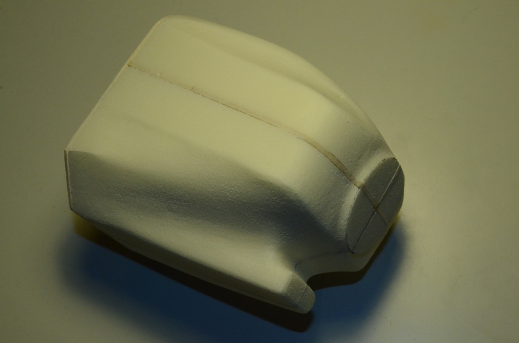

Po kolejnych poprawkach, usuwaniu drobnych rys, wygładzaniu powierzchni i 5 godzinach pracy nałożyłem podkład:
Najtrudniej było wyprowadzić powierzchnie wklęsłe, a tę na spodzie maski (przy wlocie powietrza) głaskałem papierem chyba z osiem razy...
322.JPG [ 273.96 KiB | Przeglądany 3504 razy ]
323.JPG [ 274.85 KiB | Przeglądany 3504 razy ]

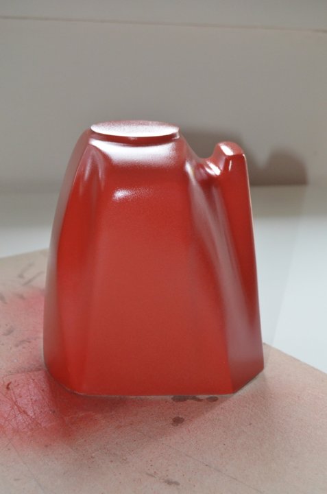

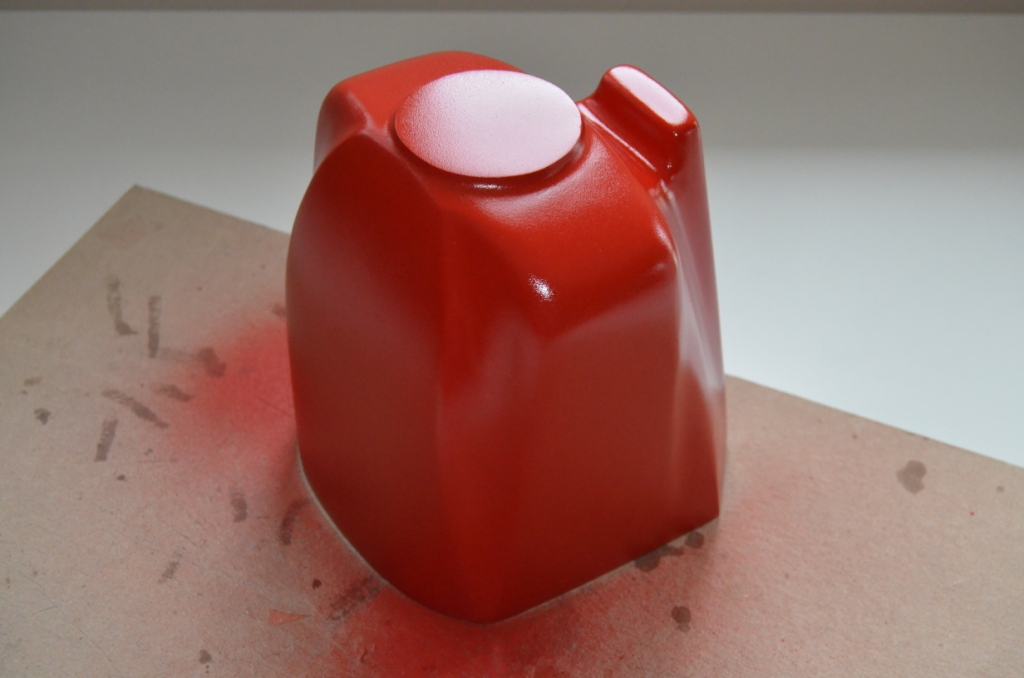

Po wyschnięciu podkładu poszły 3-4 cienkie warstwy lakieru akrylowego:
324.JPG [ 325.68 KiB | Przeglądany 3504 razy ]
325.JPG [ 343.91 KiB | Przeglądany 3504 razy ]
Jak już lakier wyschnie zamierzam go wypolerować specjalną pastą, aby był idealnie gładki.
