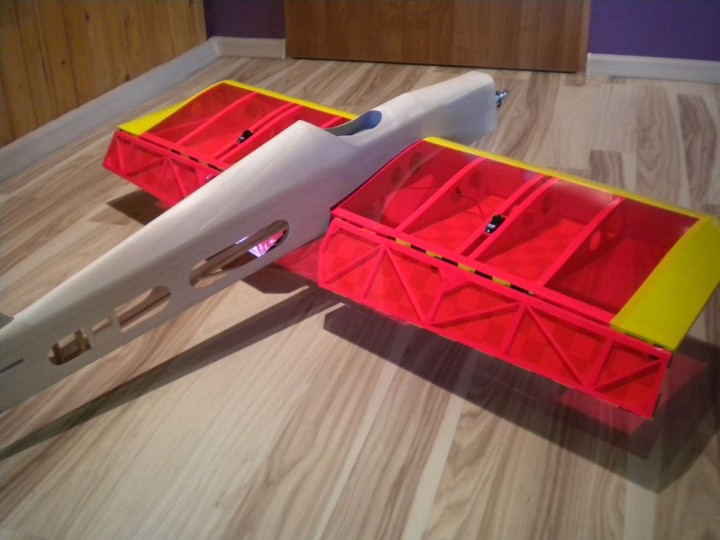

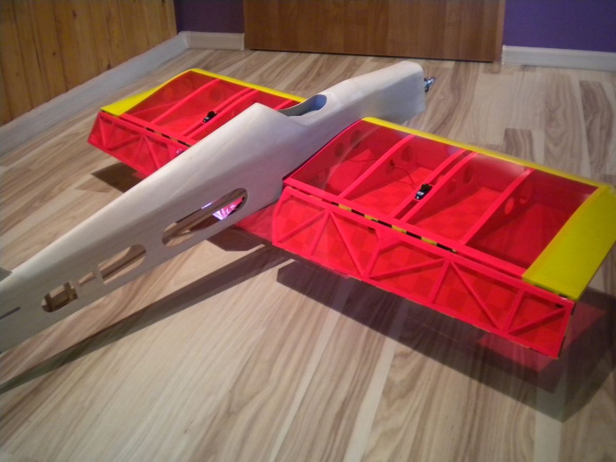

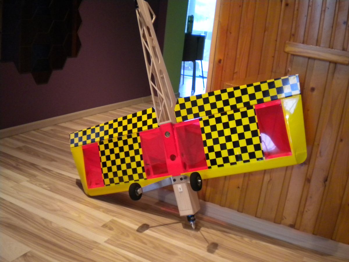

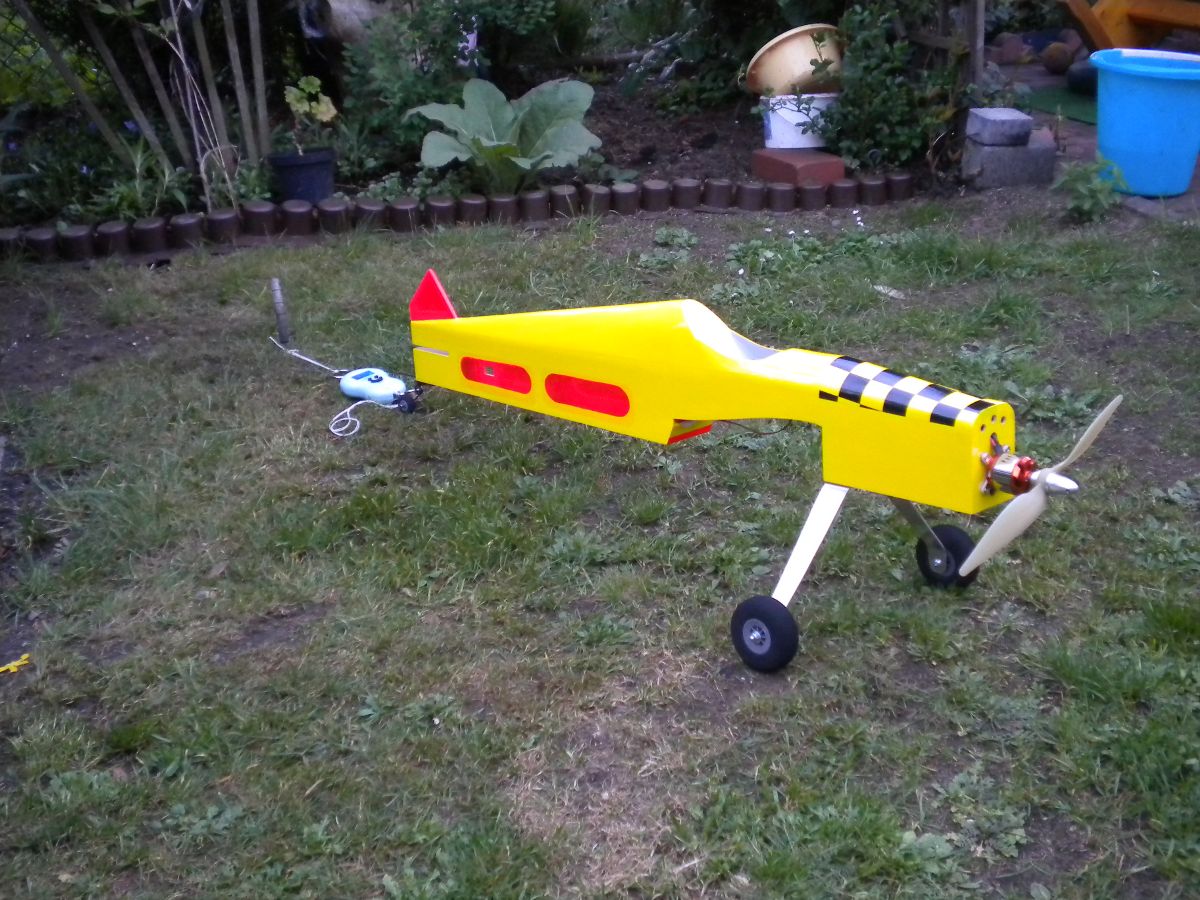

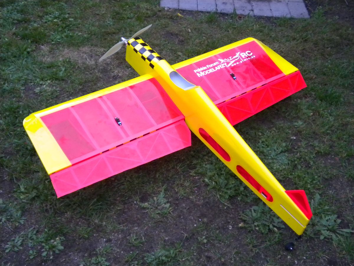

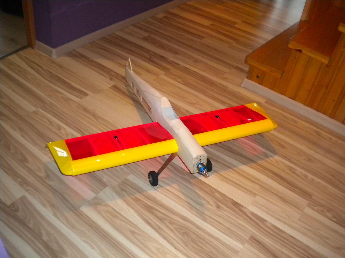

A do mnie w końcu trafiła folia ... tutaj wielkie "szapo ba" dla sklepu cyber-fly za ekspresową wysyłkę foli zamówiłem podczas długiego weekendu a paczkę już miałem w poniedziałek :o Dzisiaj walka od samego rana ze skrzydłem i udało się skrzydło oklejone zdjęcia robię z daleka żebyś Cie się nie wystraszyli oklejenia zaokrągleń na skrzydłach ... jeszcze wiele nauki przede mną jak chodzi o oklejanie ... skrzydło mam gotowe jutro chyba ruszę z kadłubem bo stery to już raczej będzie zabawa niż walka z materiałem ;)

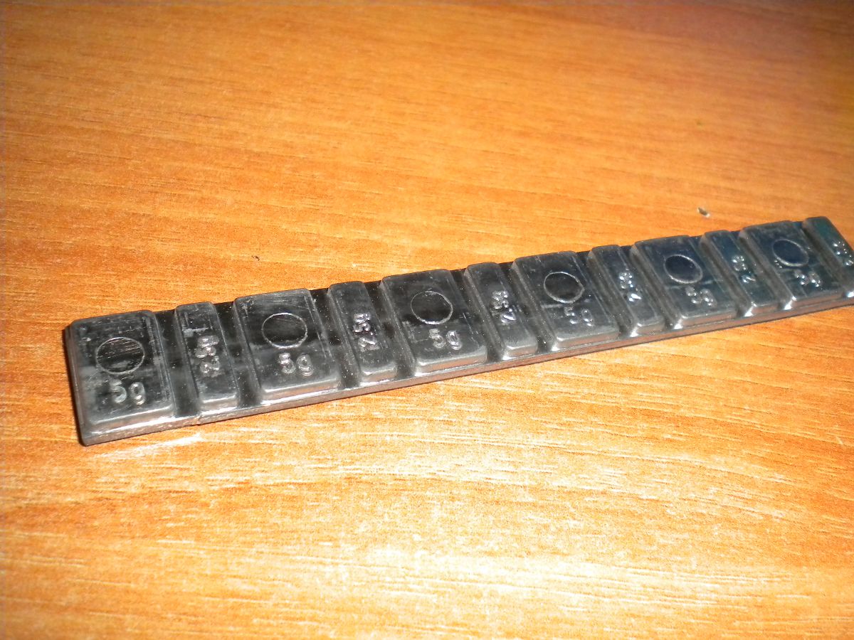

Środek ciężkości za bardzo przesuwa się do przodu więc odwiedziłem znajomego, który prowadzi wulkanizację i dostałem w prezencie odważniki ołowiane do wyważania kół motocyklowych o wadzę 5g i 2.5g więc w razie czego będzie można w prosty sposób doważyć ogon poprzez. Ciężarki są na taśmie dwustronnej przylepnej.

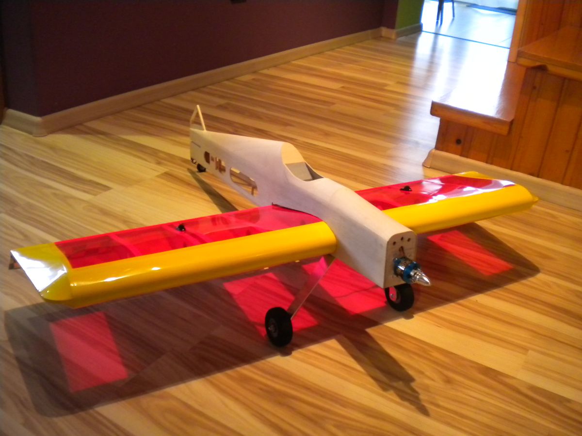

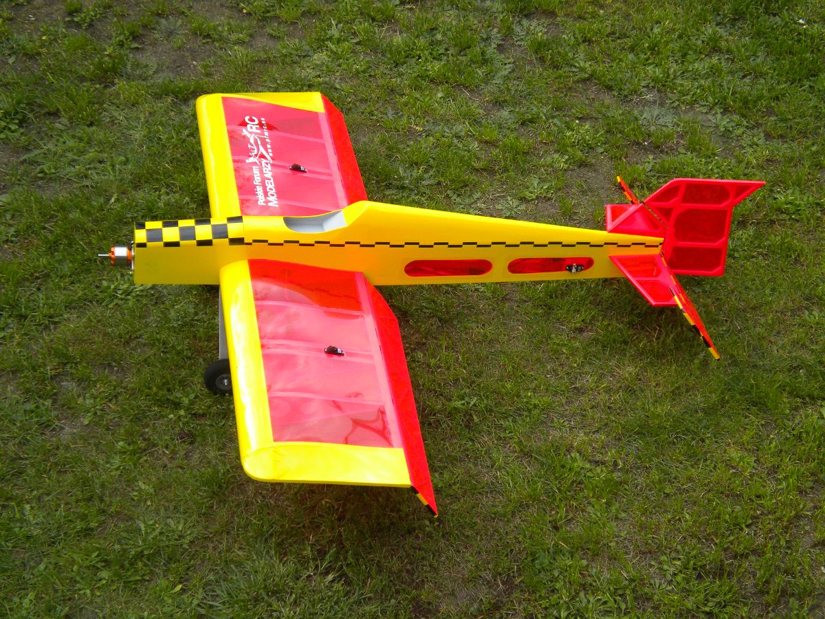

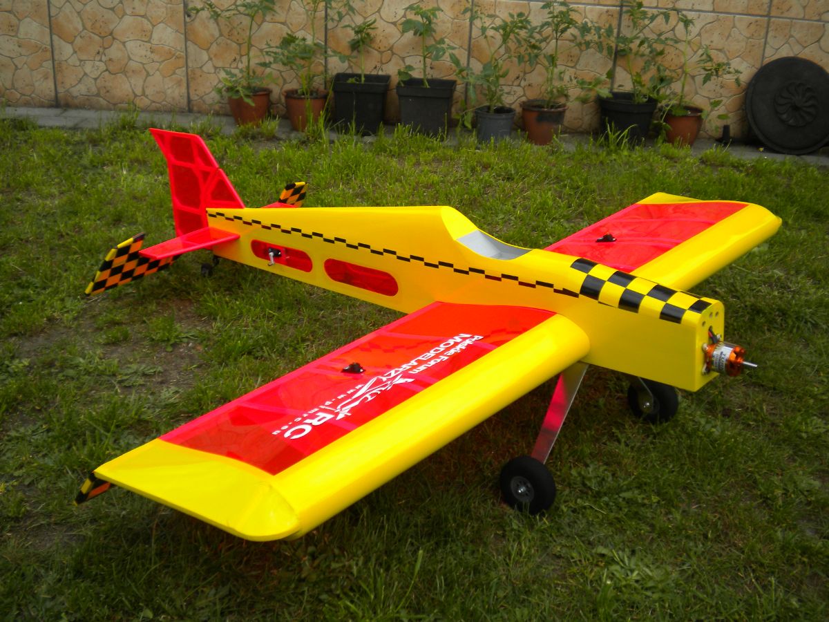

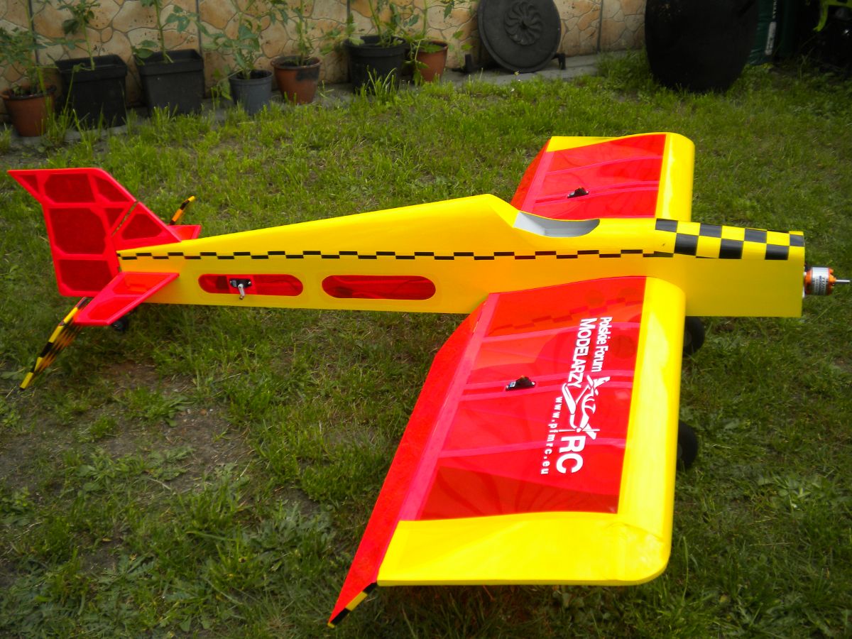

Dzisiaj walczyłem troszkę z rana i teraz na wieczór skończyłem oklejać kadłub. Myślałem że będzie gorzej okleić ale nie przysporzyło mi to jakiś większych kłopotów ;) oczywiście nad kompozycją czuwała małżonka co bym nie przesadził z kolorystką i wszystko wyszło w miarę stonowane :D kilka zdjęć
44.JPG [ 212.21 KiB | Przeglądany 16777 razy ]
45.JPG [ 204.52 KiB | Przeglądany 16777 razy ]
46.JPG [ 192.7 KiB | Przeglądany 16777 razy ]
48.JPG [ 207.26 KiB | Przeglądany 16777 razy ]

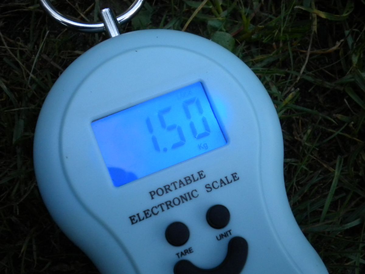

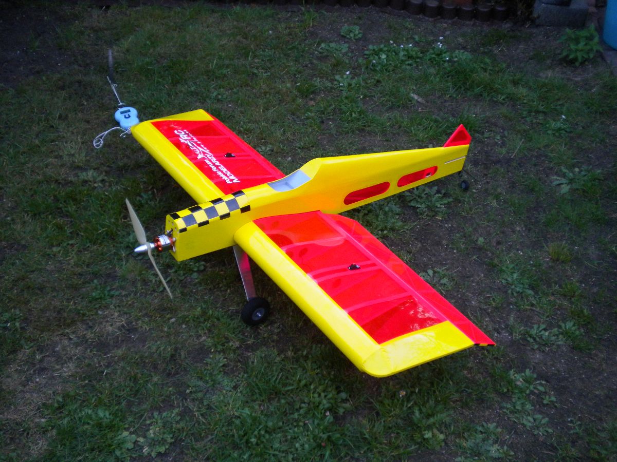

Dotarła dzisiaj nowa jednostka napędowa TURNIGY 3536/6 - 500W 1250 kv ... i postanowiłem zrobić taka prowizoryczna hamownie
49.JPG [ 223.21 KiB | Przeglądany 16777 razy ]
wynik jaki uzyskałem na wadze ze śmigłem 10x5 i pakiet 2200 3S to 1,5 kg
50.JPG [ 102.37 KiB | Przeglądany 16777 razy ]

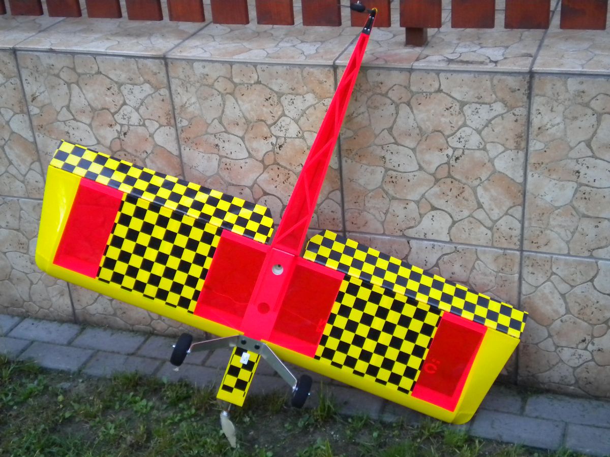

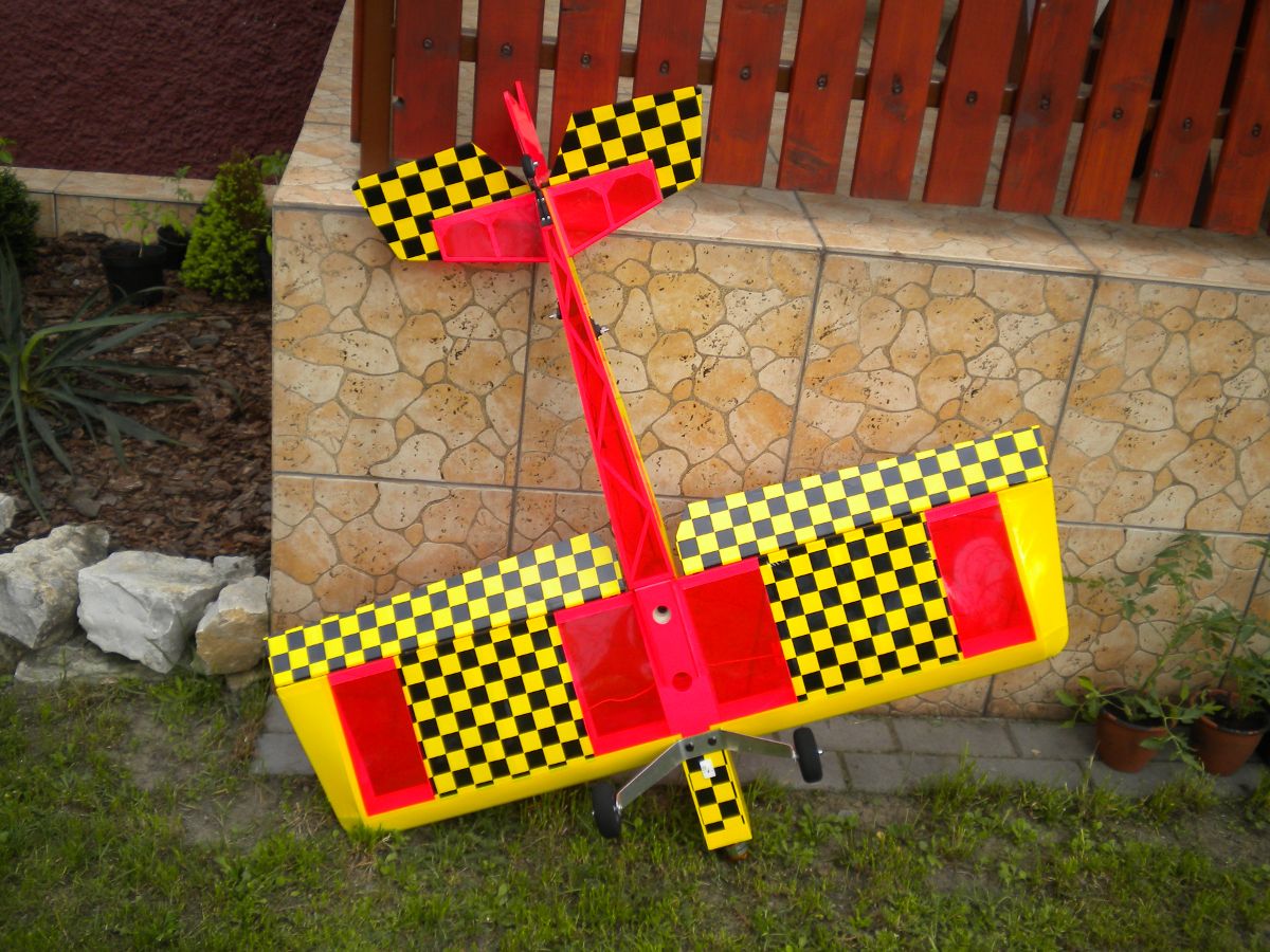

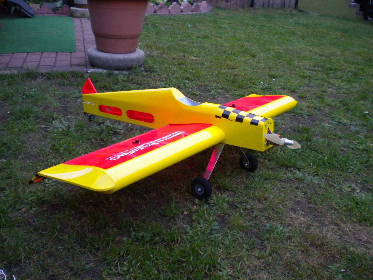

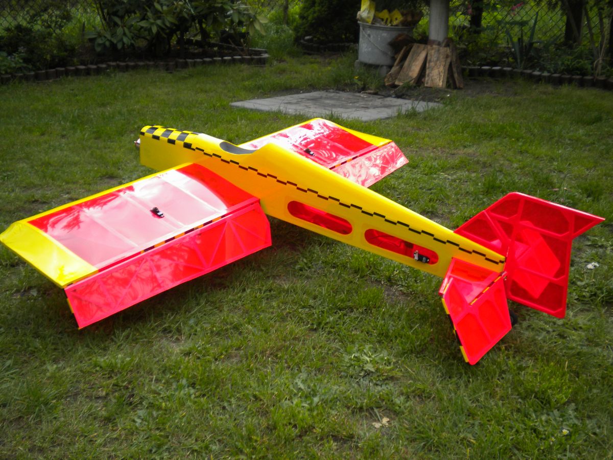

Oklejanie ... STOP ... dzisiaj zakończyłem oklejanie Madmana :) wszystkie stery wklejone brakuje dosłownie drobiazgów, czyli popychaczy (dość istotnych drobiazgów ;) ), pilota w kabinie i owiewki. Na chwilę obecną waga RTF wskazuje 1066 g :) dzisiaj złożyłem zamówienie na naklejki co by jeszcze jakość wygląd zewnętrzny umilić.
51.JPG [ 208.15 KiB | Przeglądany 16747 razy ]
52.JPG [ 298.03 KiB | Przeglądany 16747 razy ]
53.JPG [ 206.59 KiB | Przeglądany 16747 razy ]
54.JPG [ 213.56 KiB | Przeglądany 16747 razy ]
55.JPG [ 229.28 KiB | Przeglądany 16747 razy ]
oblot jednak w przyszłym tygodniu, teraz jakoś się nie wyrobie ...

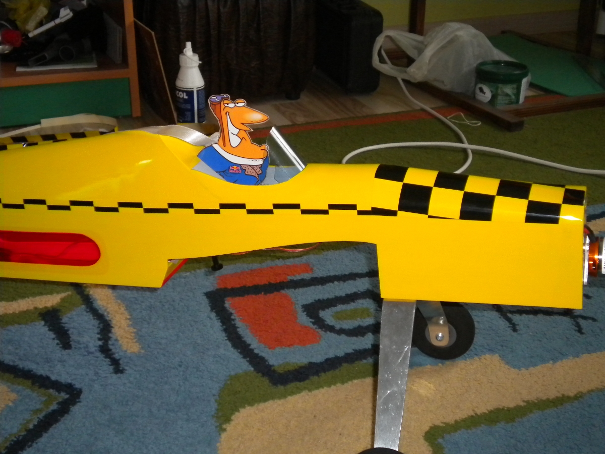

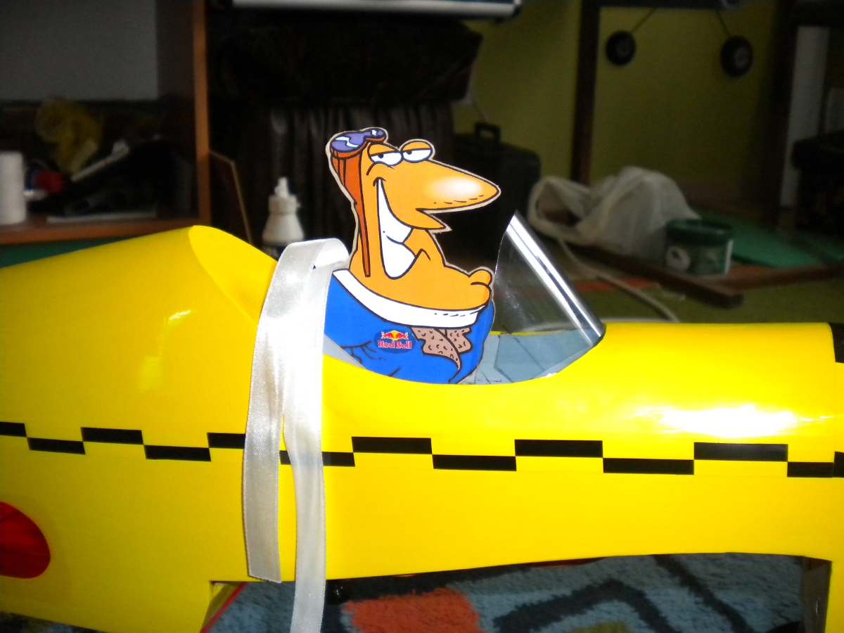

Madman ma już drugiego pilota bo oczywiście pierwszym będę ja
Pilota wydrukowałem w drukarni na papierze do naklejek, druk laserowy. Na wszelki wypadek wydrukowałem sobie o jednego więcej ... koszt to 6 PLN. Pilot jest naklejony na sklejkę 2 mm, którą wcześniej wyszlifowałem a następnie pomalowałem lakierem bezbarwnym ... a tak się prezentuje w kabinie
57.JPG [ 555.87 KiB | Przeglądany 16733 razy ]
56.JPG [ 499.65 KiB | Przeglądany 16733 razy ]
Teraz muszę dopaść jakiś napój w kolorowej butelce co by jakoś kolorystycznie dopasować owiewkę do kadłuba i myślę nad Mountain Dew kolor chyba będzie w sam raz ;)
