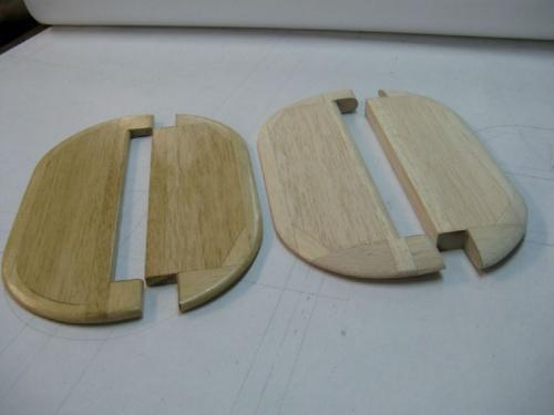

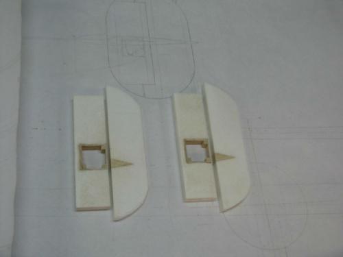

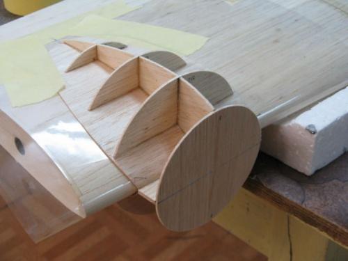

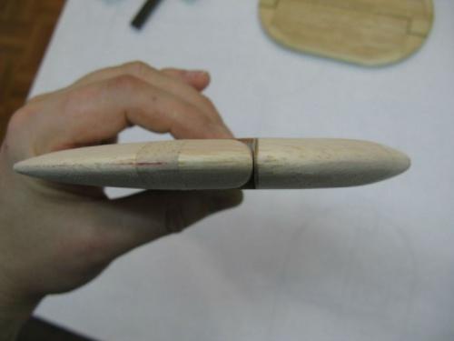

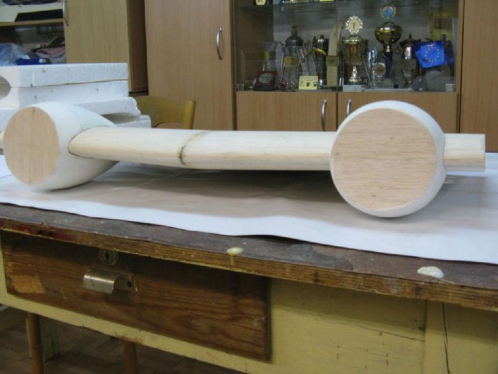

Zmieniła mi się trochę koncepcja napędu steru kierunku, więc musiałem zrobić nowe, grubsze stateczniki pionowe. Na zdjęciu widać różnicę. Poprzednie stateczniki miały 7,5mm grubości, nowe - 15mm, aby mogły zmieścić się serwa.

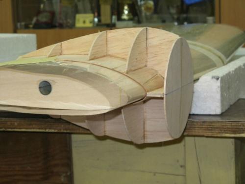

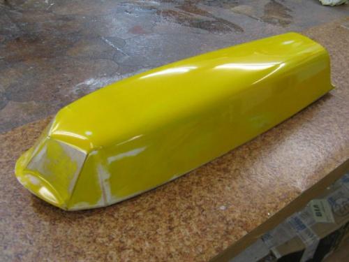

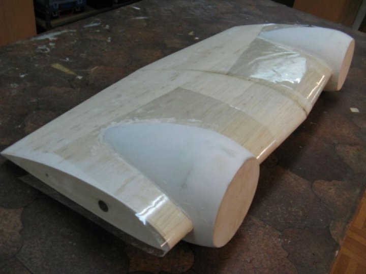

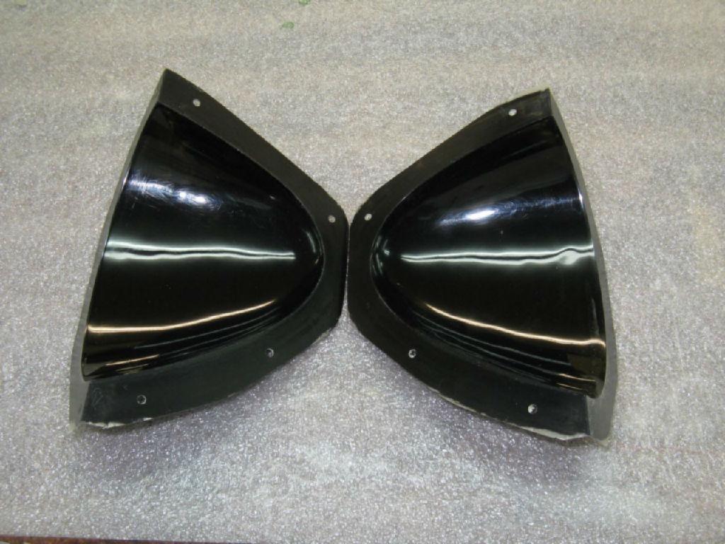

Nierówny bój z oporną materią, celem nadania przyzwoitego kształtu i godziwej powierzchni został zakończony. Może to nie jest mistrzostwo świata, ale mnie osobiście rezultat zadowala. :) Teraz muszę zdjąć formę i zrobić te elementy z laminatu.

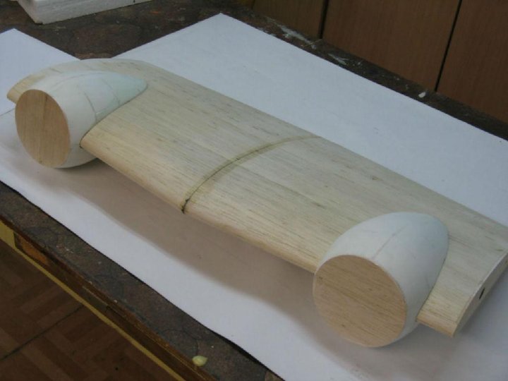

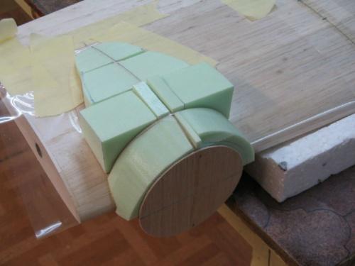

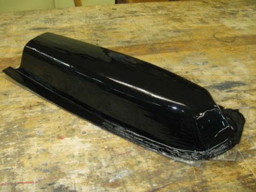

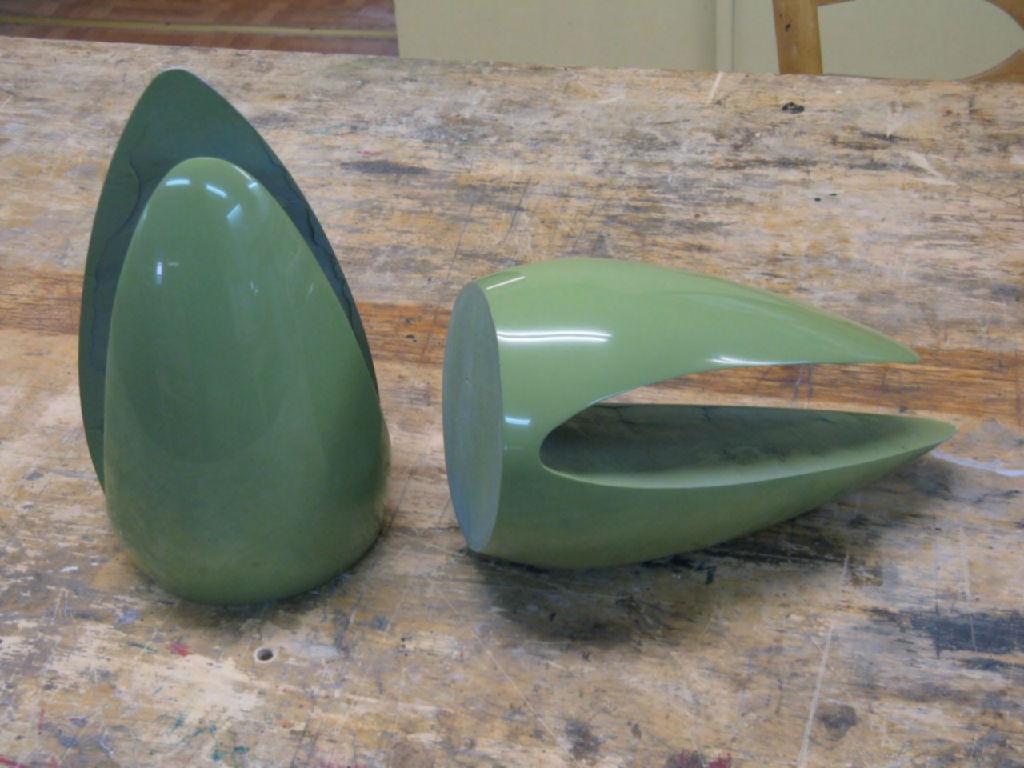

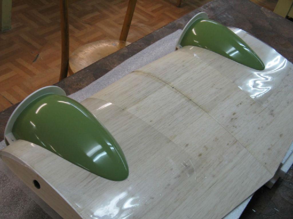

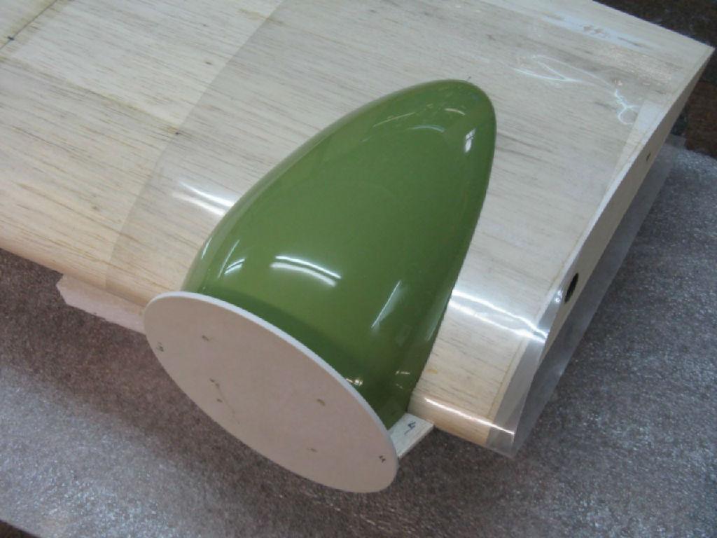

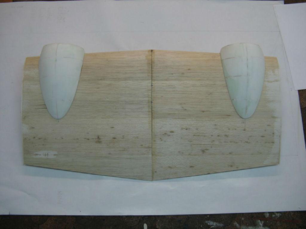

Foremka na nos i silniki już gotowa

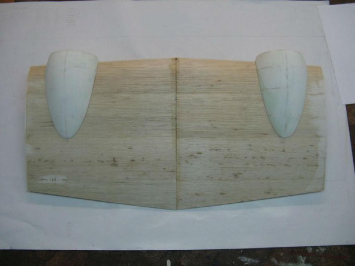

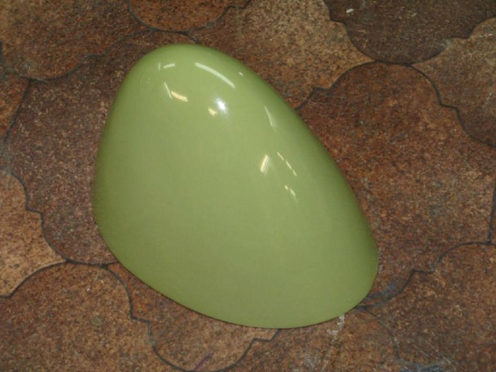

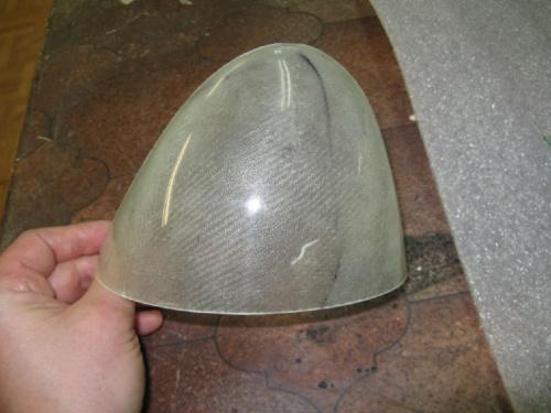

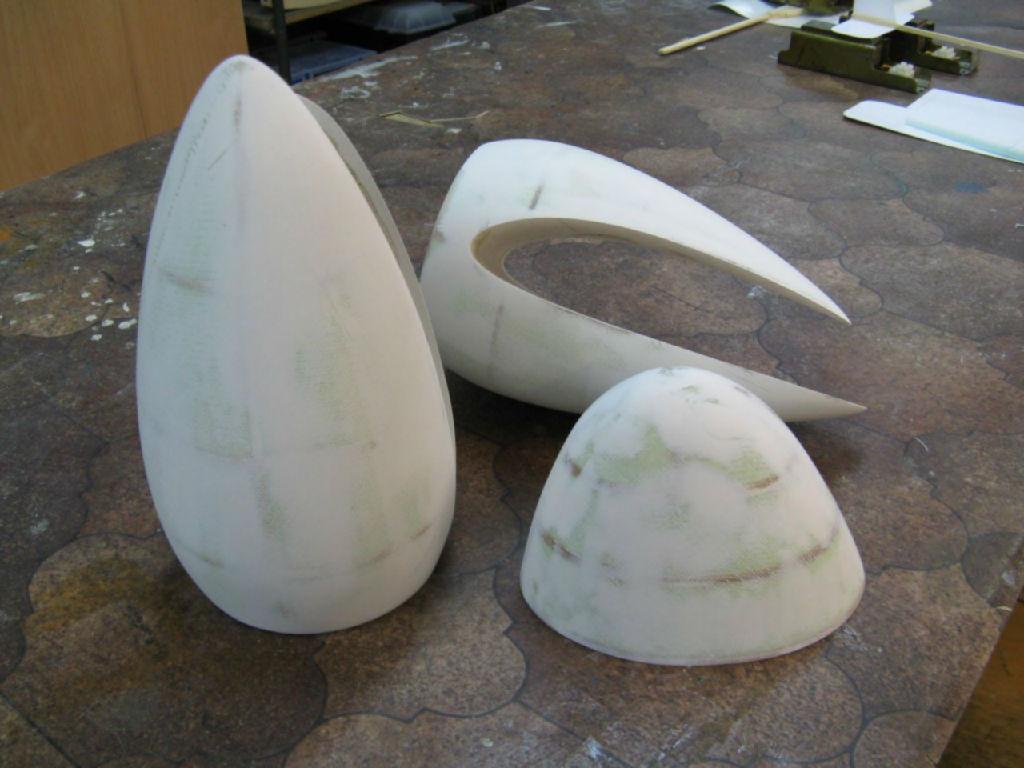

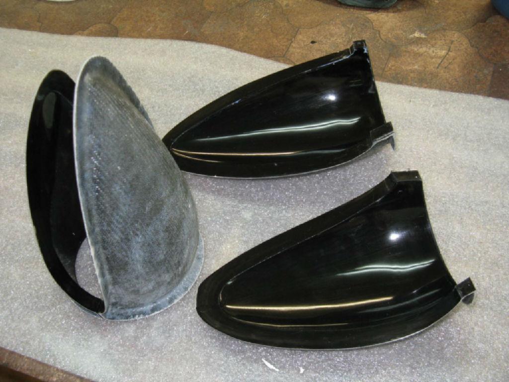

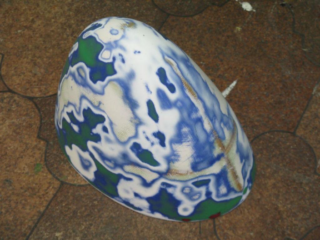

Odformowany nos i reszta :mrgreen:

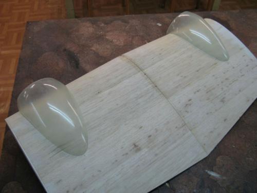

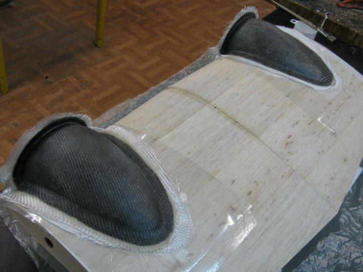

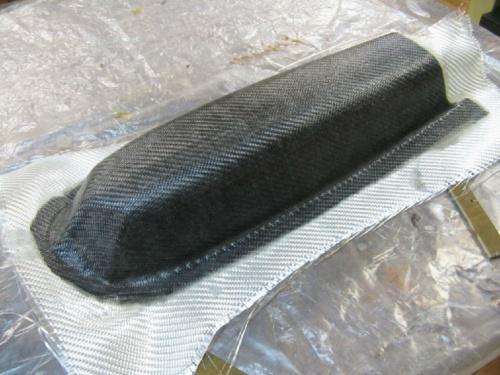

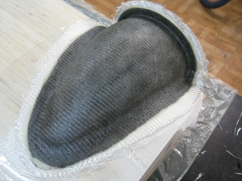

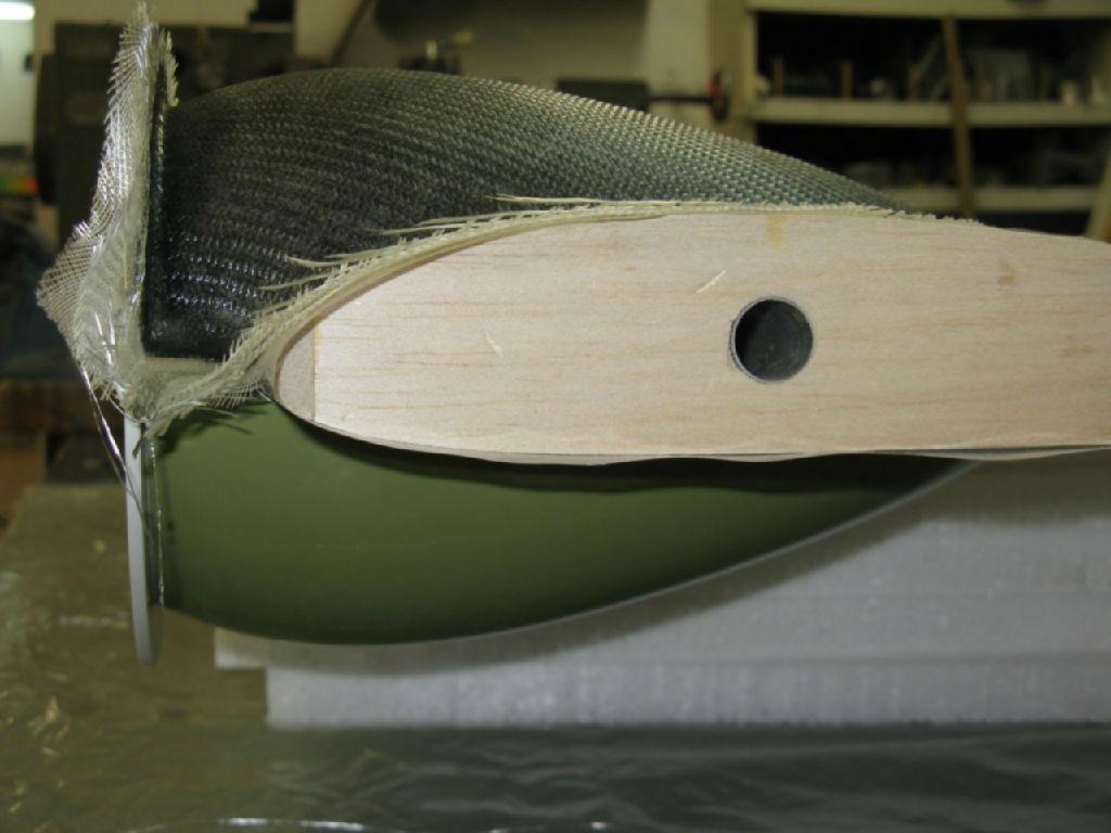

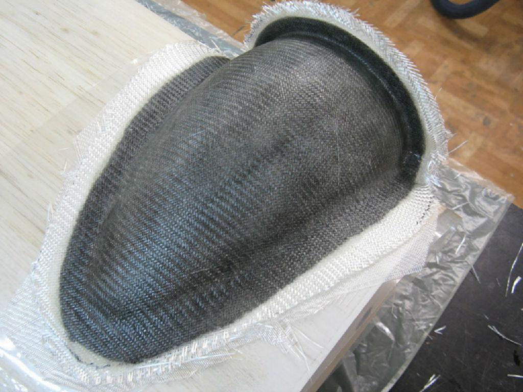

Koniec wakacji i czas zająć się modelem:
db59a14310502ff6med.jpg [ 25.72 KiB | Przeglądany 9580 razy ]
be5aec91f9dd14f5med.jpg [ 30.67 KiB | Przeglądany 9580 razy ]
ae9dafbb51a8400cmed.jpg [ 33.4 KiB | Przeglądany 9580 razy ]
bca2522459de28a3med.jpg [ 36.58 KiB | Przeglądany 9580 razy ]
Jutro postaram się odformować.
Krzysiek
Post: 3 wrz 2013, o 16:23
Posty: 319
Jak udaje ci się tak dokładnie obłożyć tkaniną formę ? Świetnie to widać na ostatnich zdjęciach - Używasz podciśnienia ? Bo to moja mała bolączka - puste przestrzenie między żelkotem a zbrojeniem
