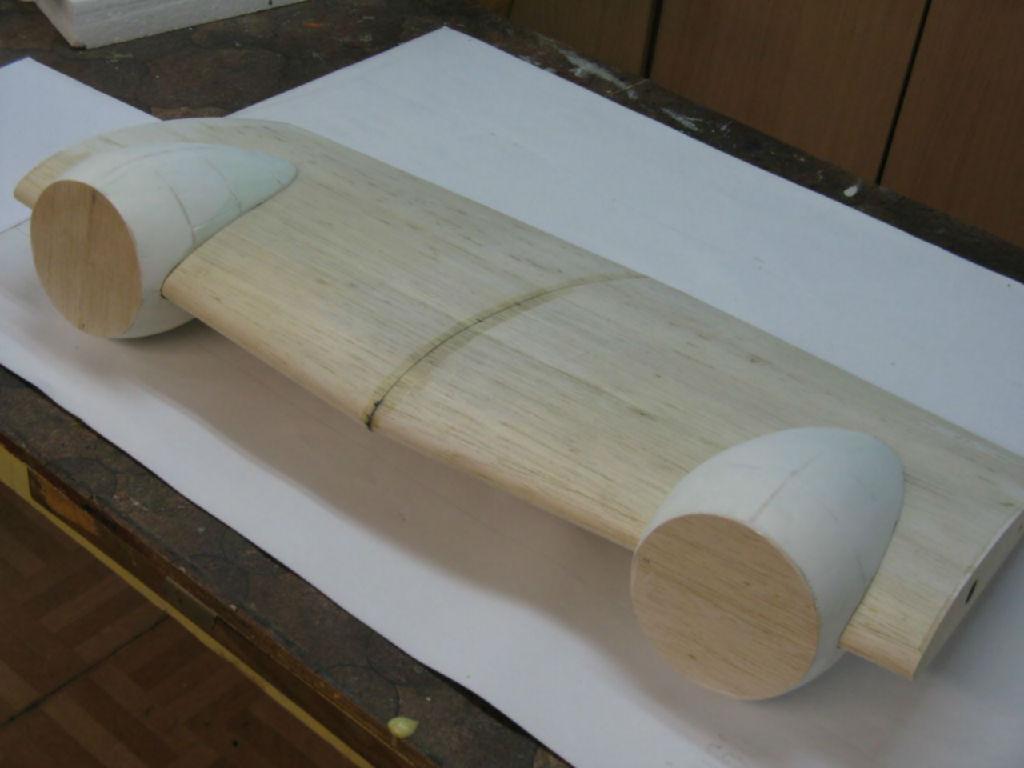

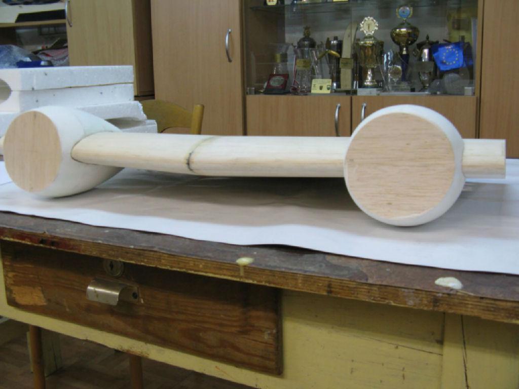

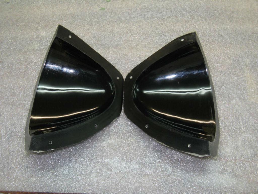

Foremka na nos i silniki już gotowa
b4105d9820569fc1.jpg [ 120.67 KiB | Przeglądany 9219 razy ]
4dbf1b3ac39054d6.jpg [ 83.56 KiB | Przeglądany 9219 razy ]
55d96efb5dff9169.jpg [ 79.07 KiB | Przeglądany 9219 razy ]
96141ba3120aa641.jpg [ 73.12 KiB | Przeglądany 9219 razy ]
f5f0932c22a1aafd.jpg [ 93.2 KiB | Przeglądany 9219 razy ]
d21a0aadfa7b9b86.jpg [ 119.45 KiB | Przeglądany 9219 razy ]
04bde0ea3fdcb778.jpg [ 76.56 KiB | Przeglądany 9219 razy ]
c9b063166ac432cd.jpg [ 112.39 KiB | Przeglądany 9219 razy ]

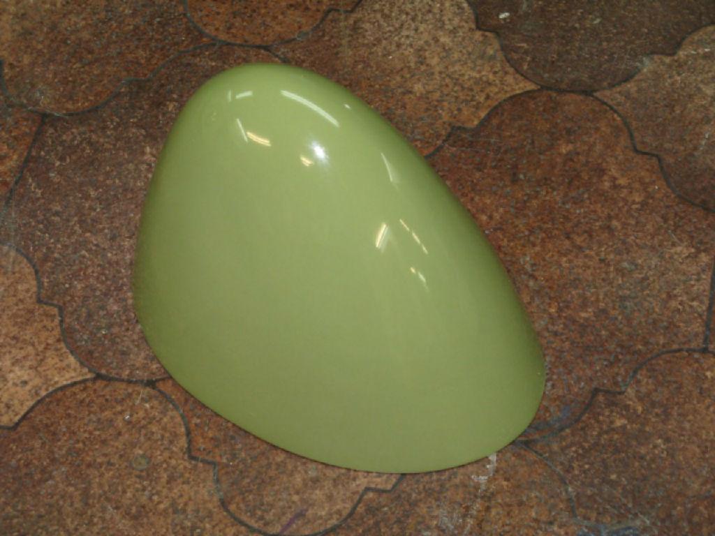

Odformowany nos i reszta :mrgreen:

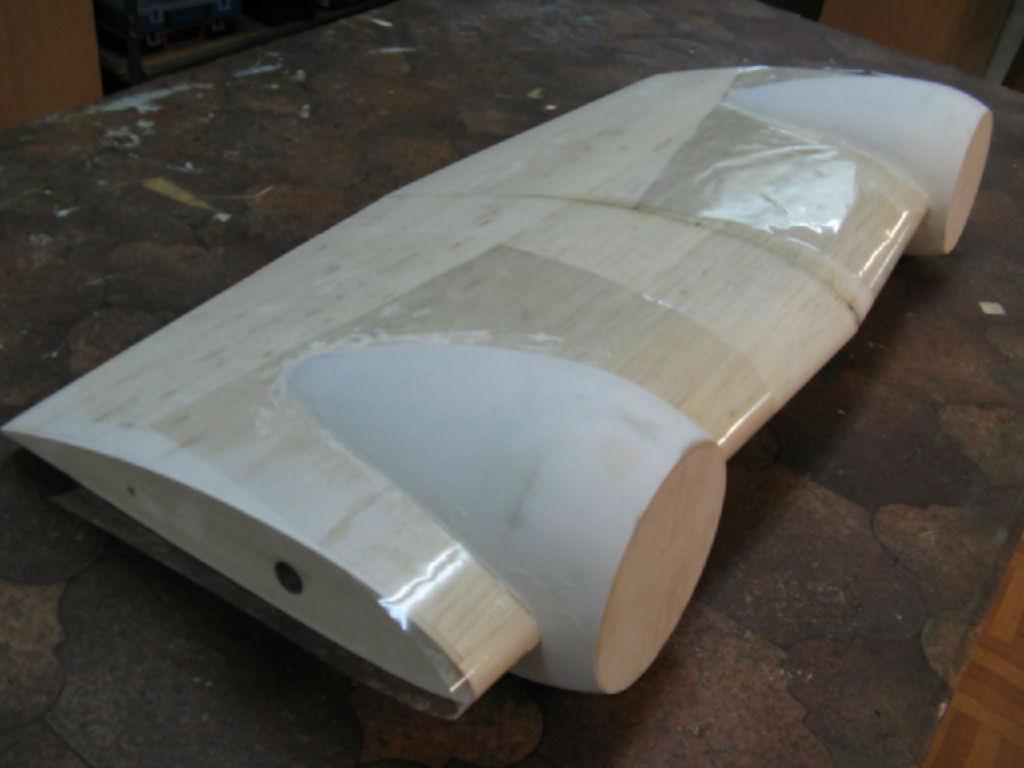

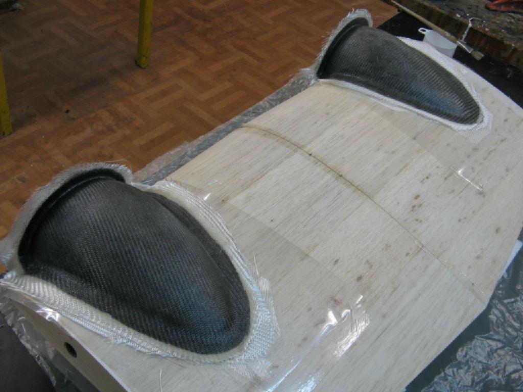

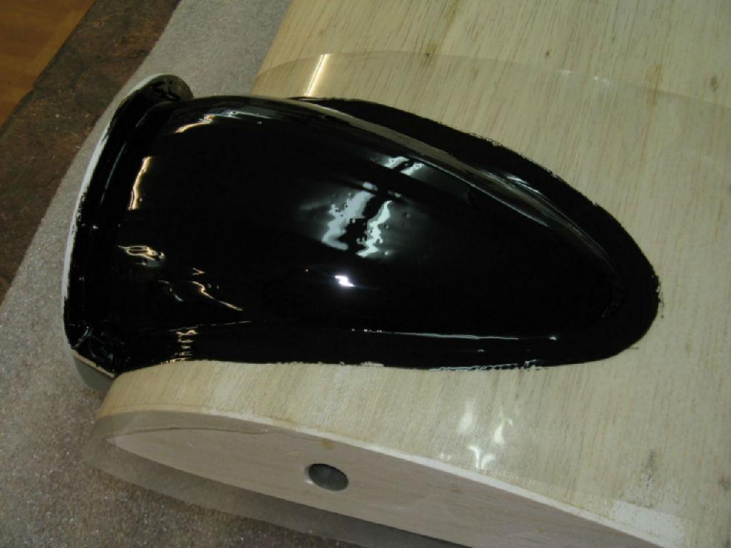

Koniec wakacji i czas zająć się modelem:
db59a14310502ff6med.jpg [ 25.72 KiB | Przeglądany 8868 razy ]
be5aec91f9dd14f5med.jpg [ 30.67 KiB | Przeglądany 8868 razy ]
ae9dafbb51a8400cmed.jpg [ 33.4 KiB | Przeglądany 8868 razy ]
bca2522459de28a3med.jpg [ 36.58 KiB | Przeglądany 8868 razy ]
Jutro postaram się odformować.
Krzysiek
Post: 3 wrz 2013, o 16:23
Posty: 319
Jak udaje ci się tak dokładnie obłożyć tkaniną formę ? Świetnie to widać na ostatnich zdjęciach - Używasz podciśnienia ? Bo to moja mała bolączka - puste przestrzenie między żelkotem a zbrojeniem
