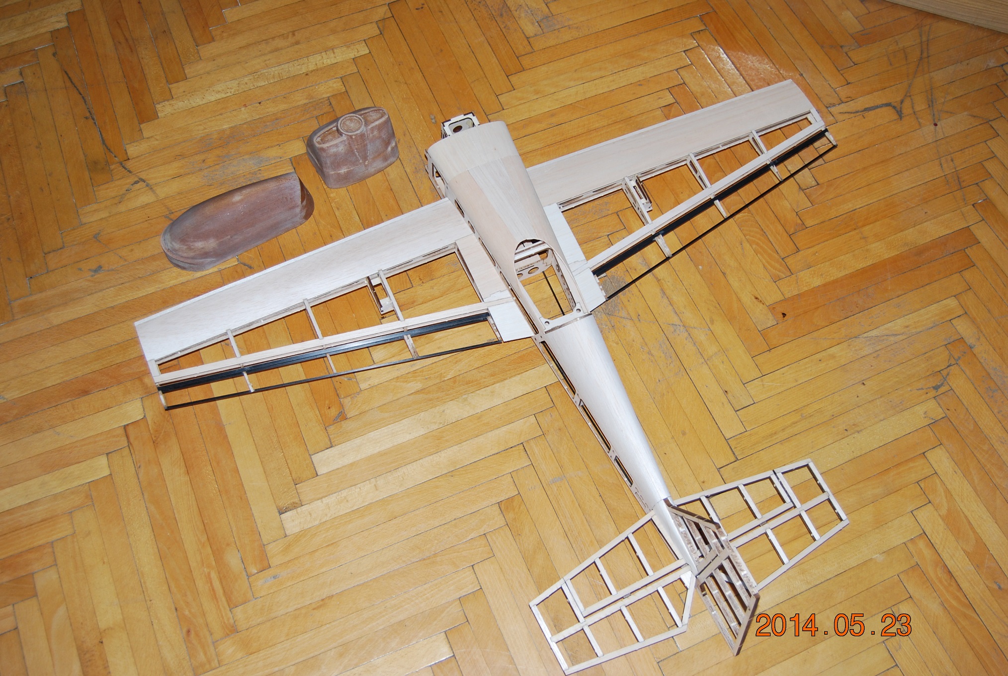

Post: 23 maja 2014, o 19:09

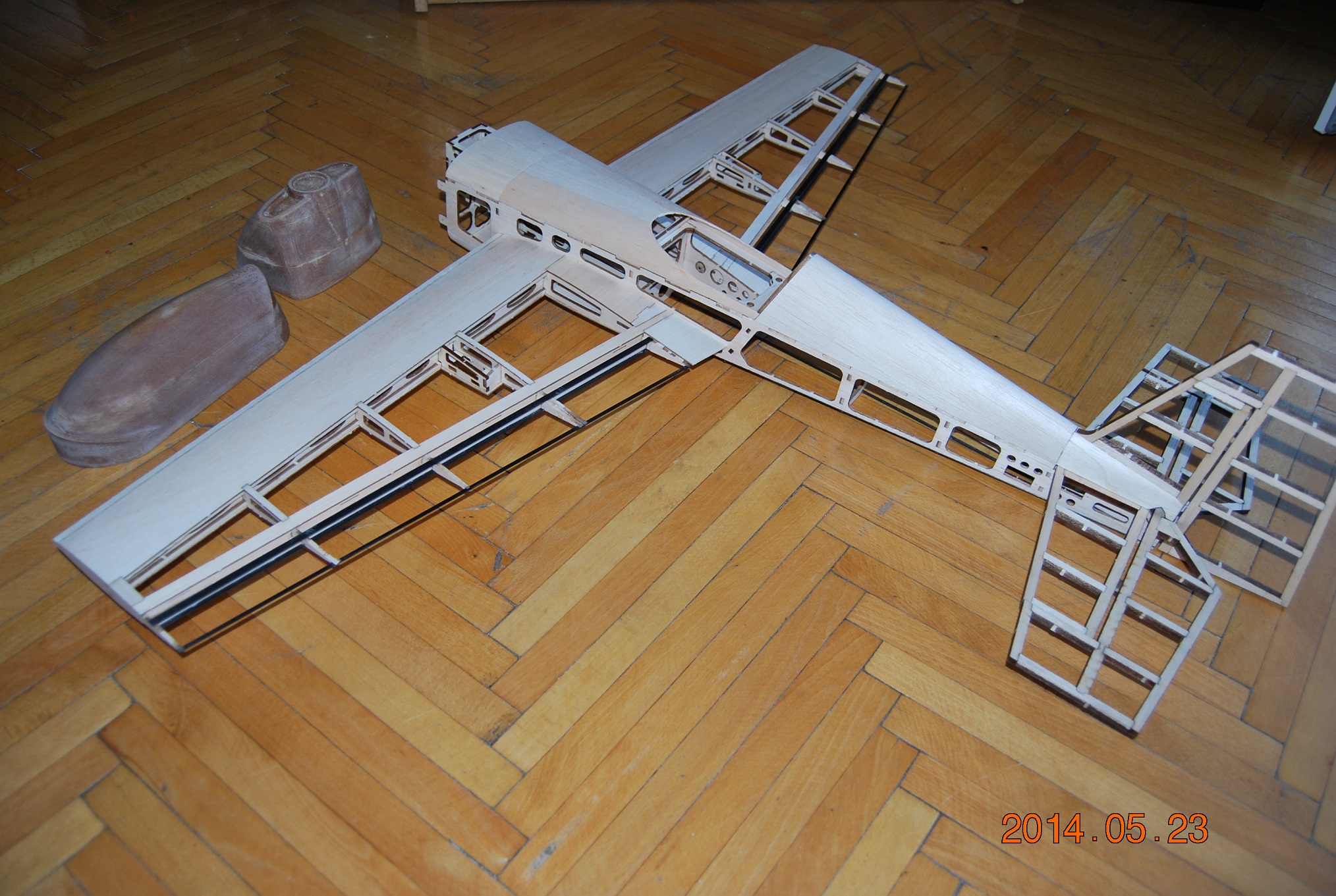

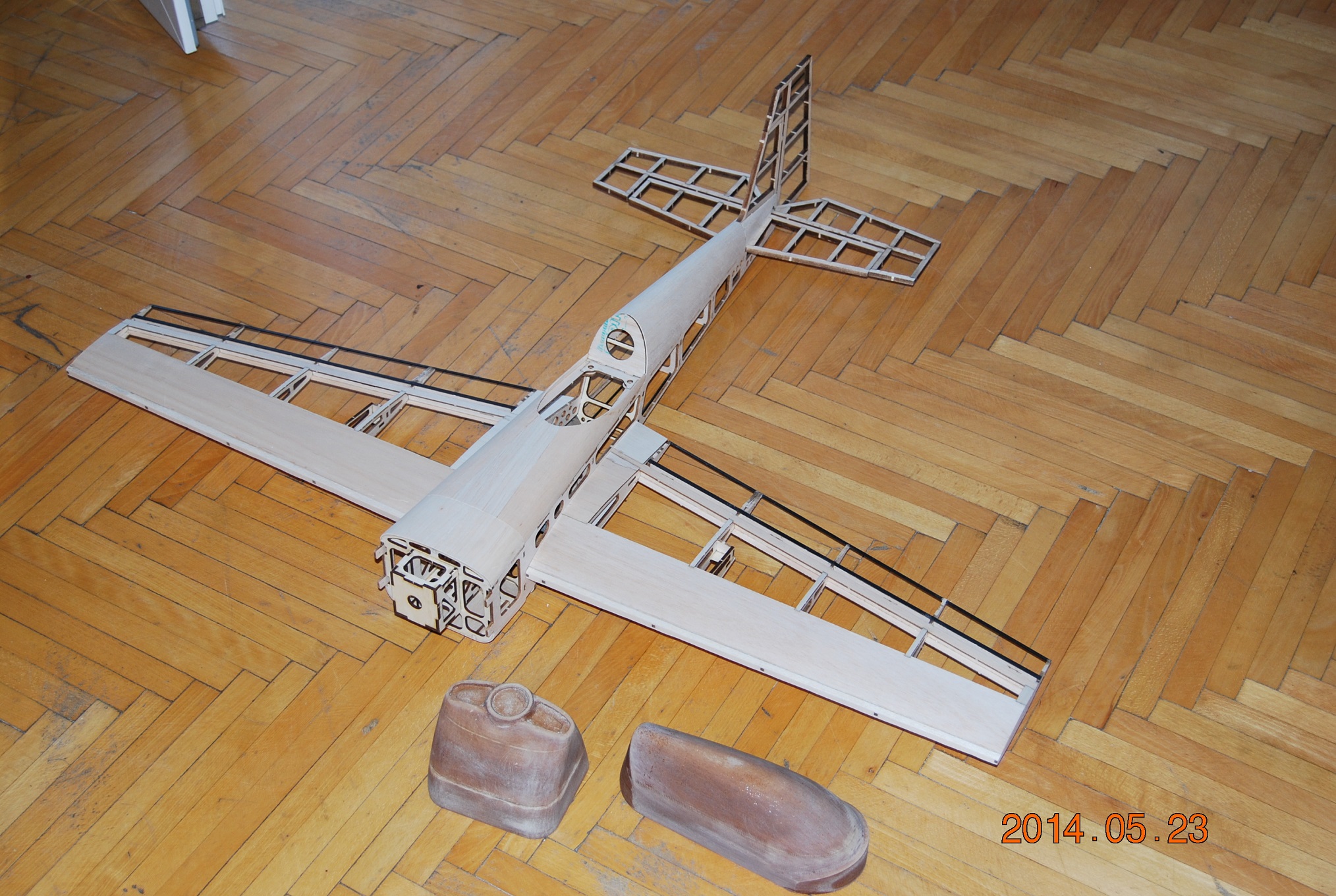

Waga tego co na zdjęciu 215g. Jutro może wykonam kabinkę z laminatu i dokończę skrzydło proximy.

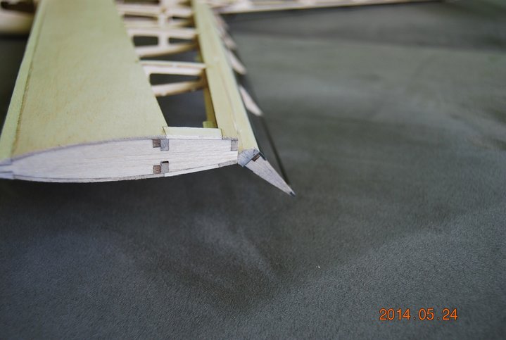

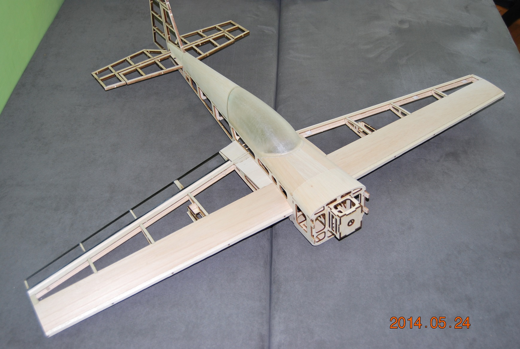

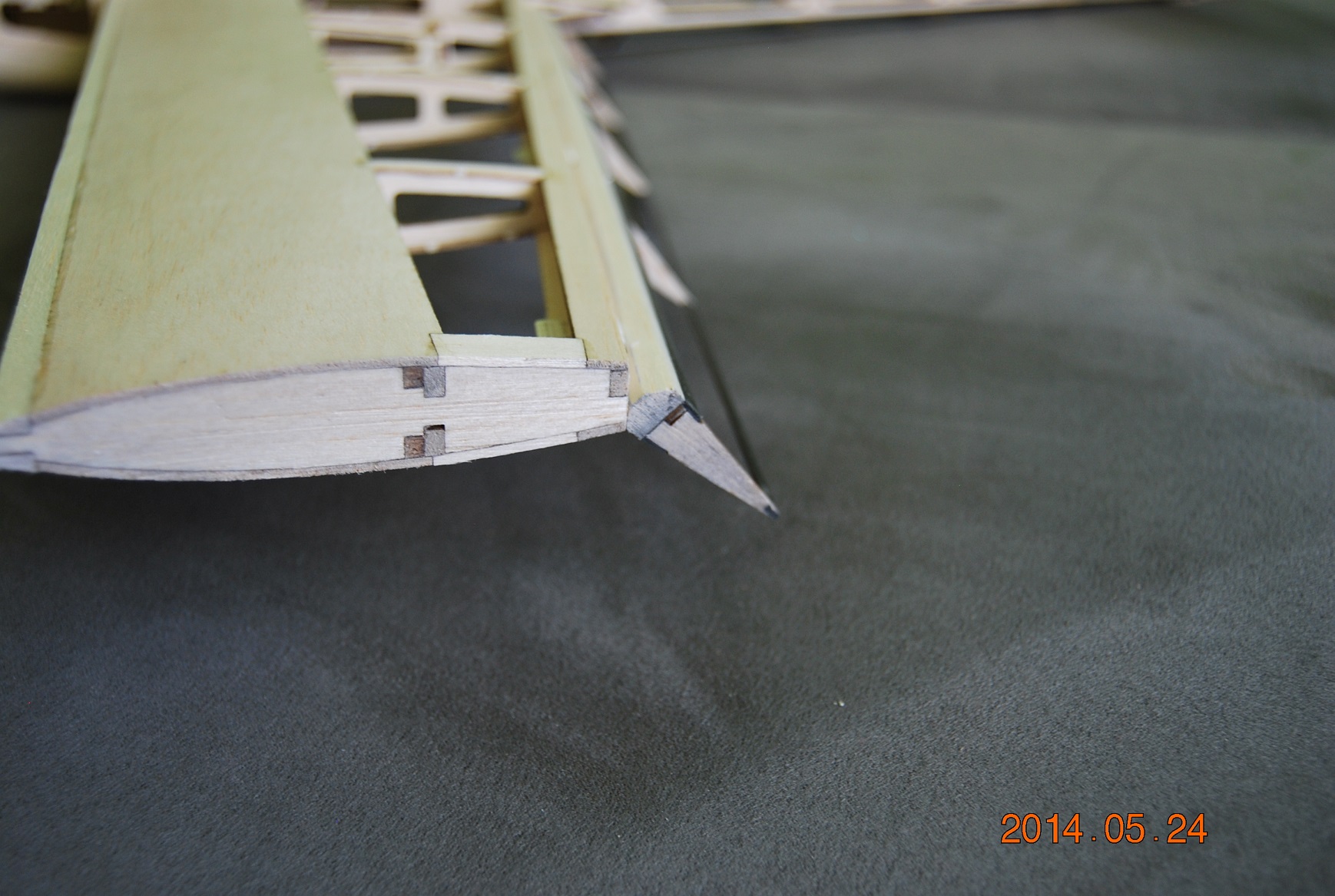

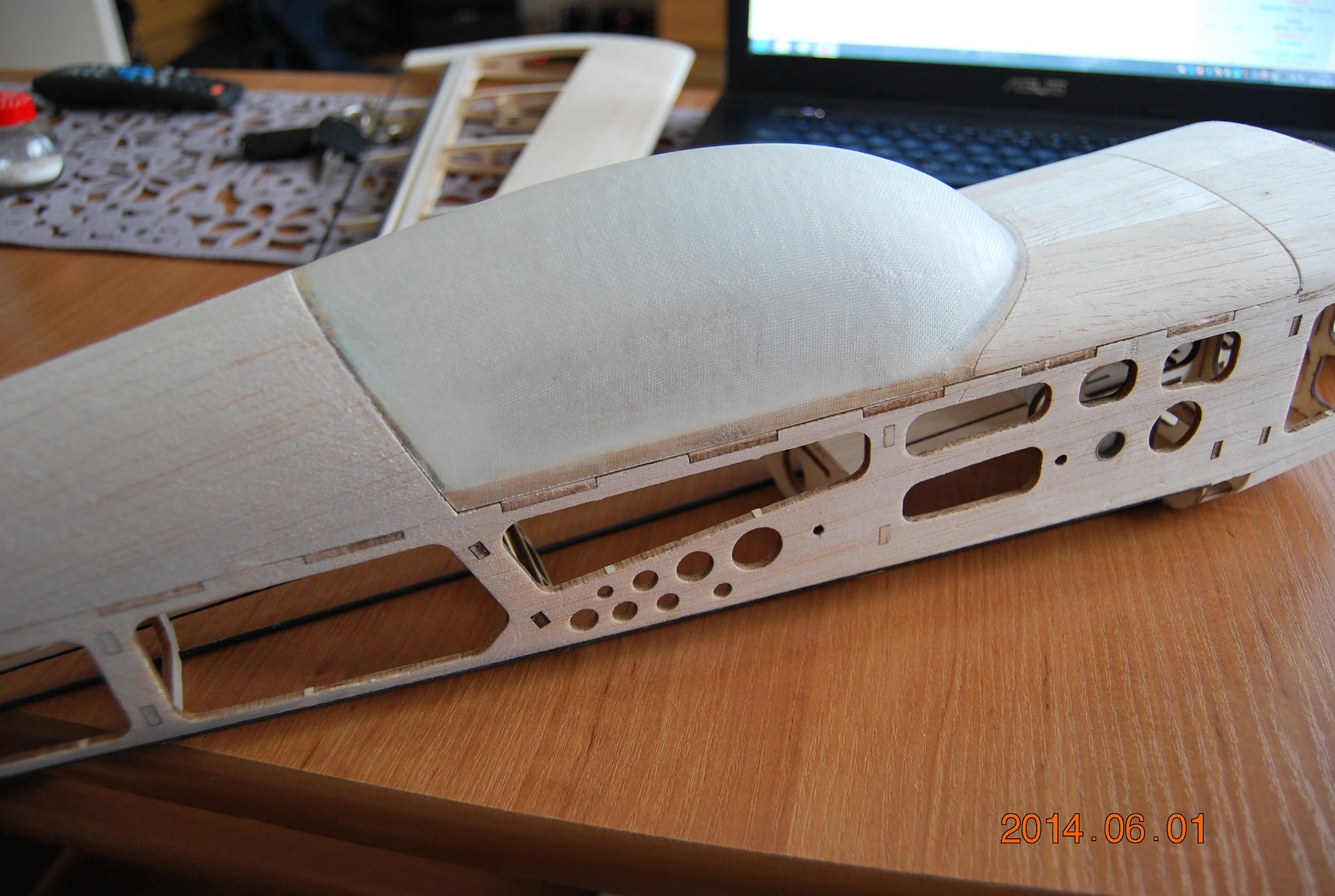

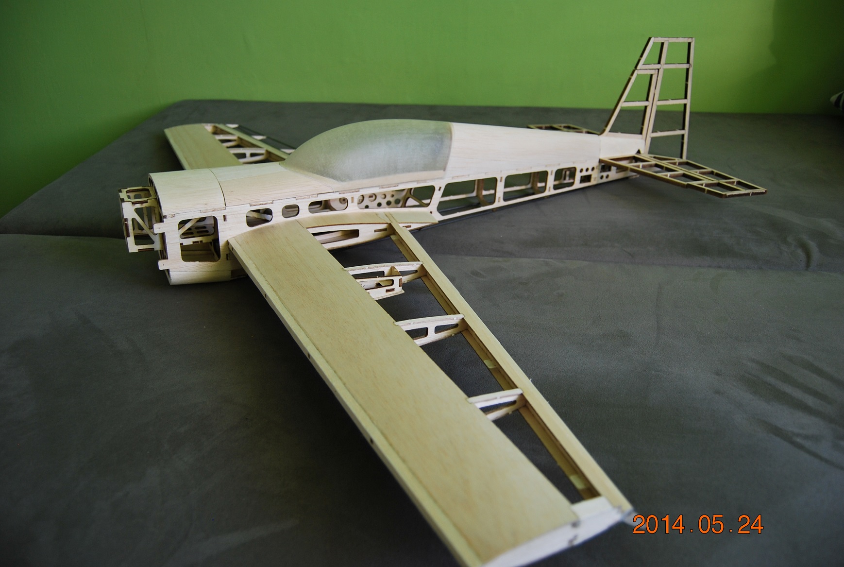

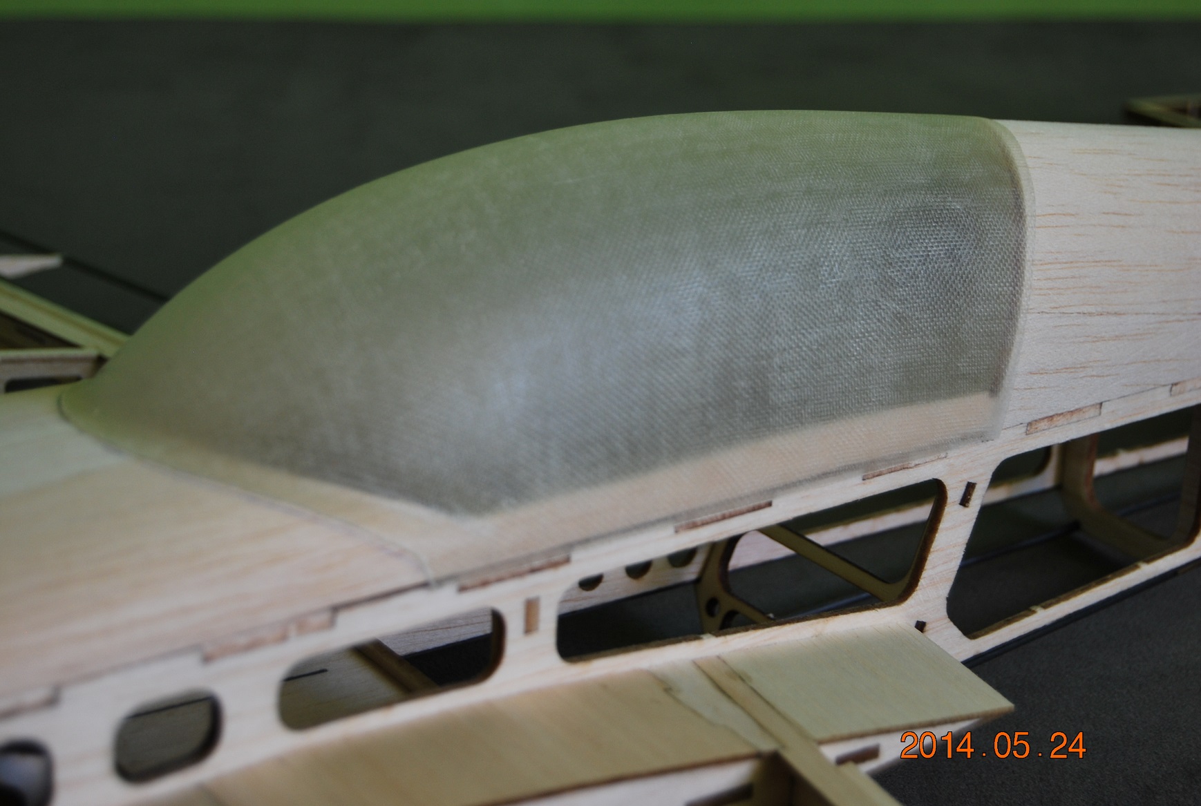

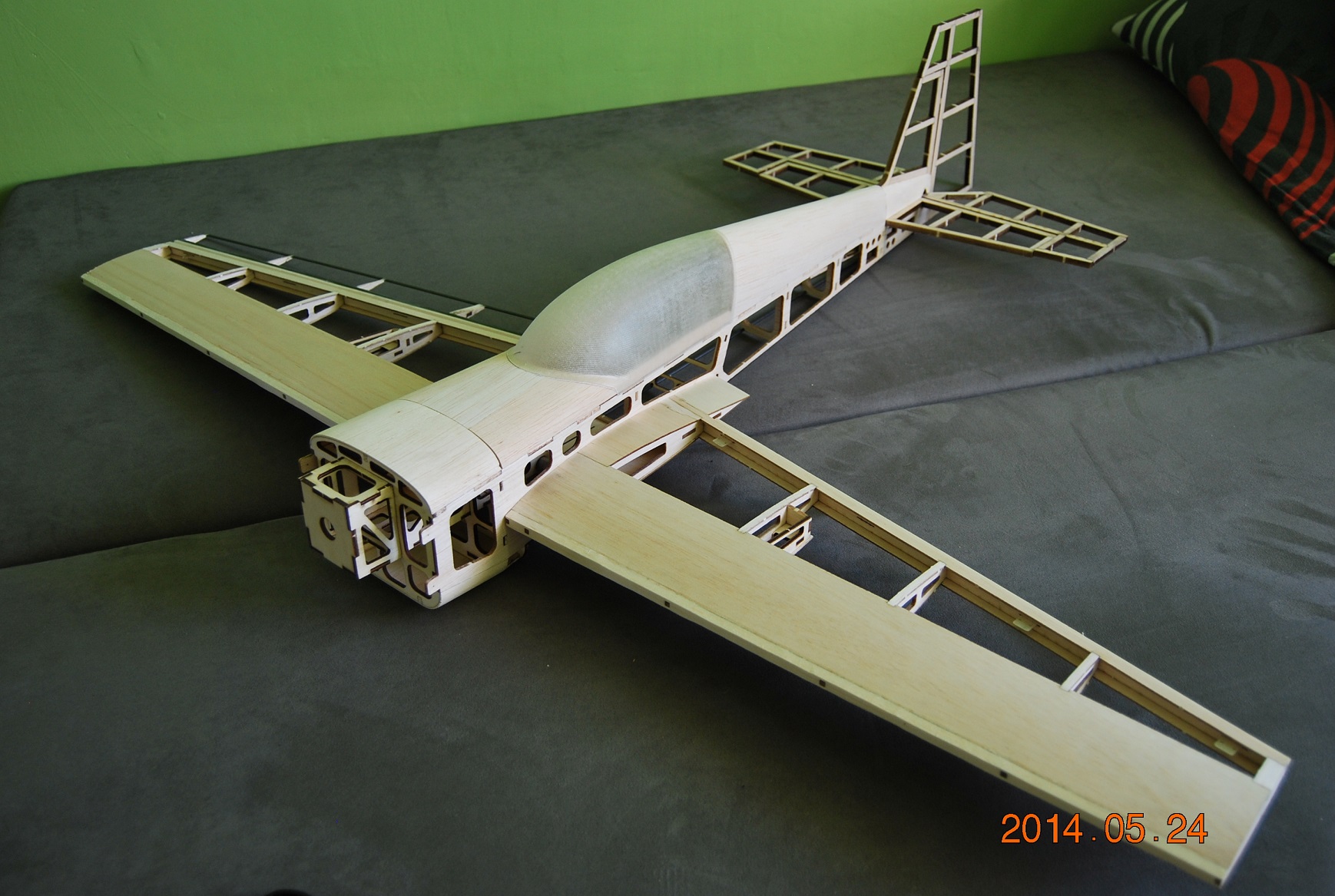

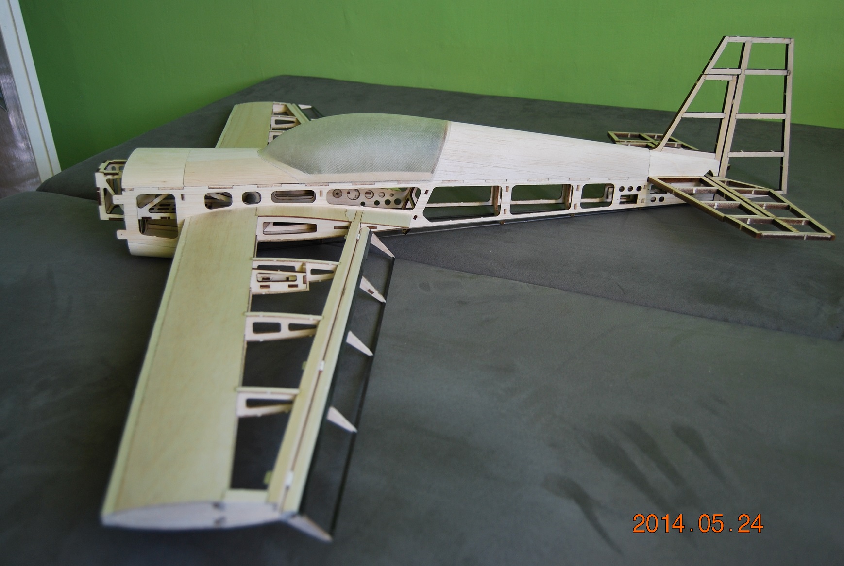

Dzięki. Zrobiłem natarcia lotek i laminatową kabinę. Waga 231g. Nie jest źle.

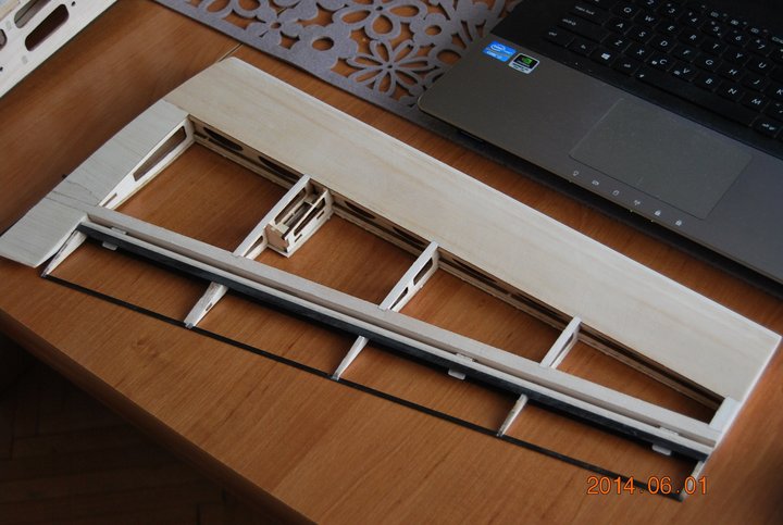

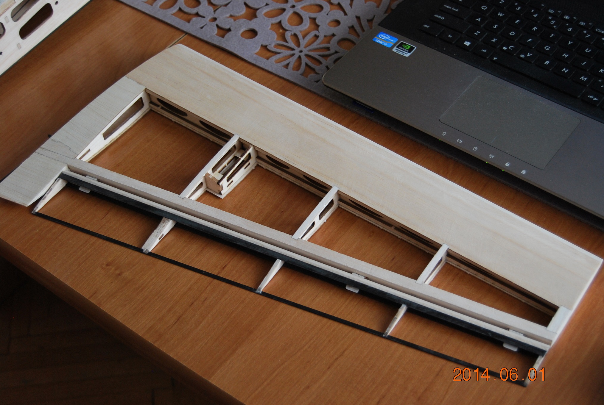

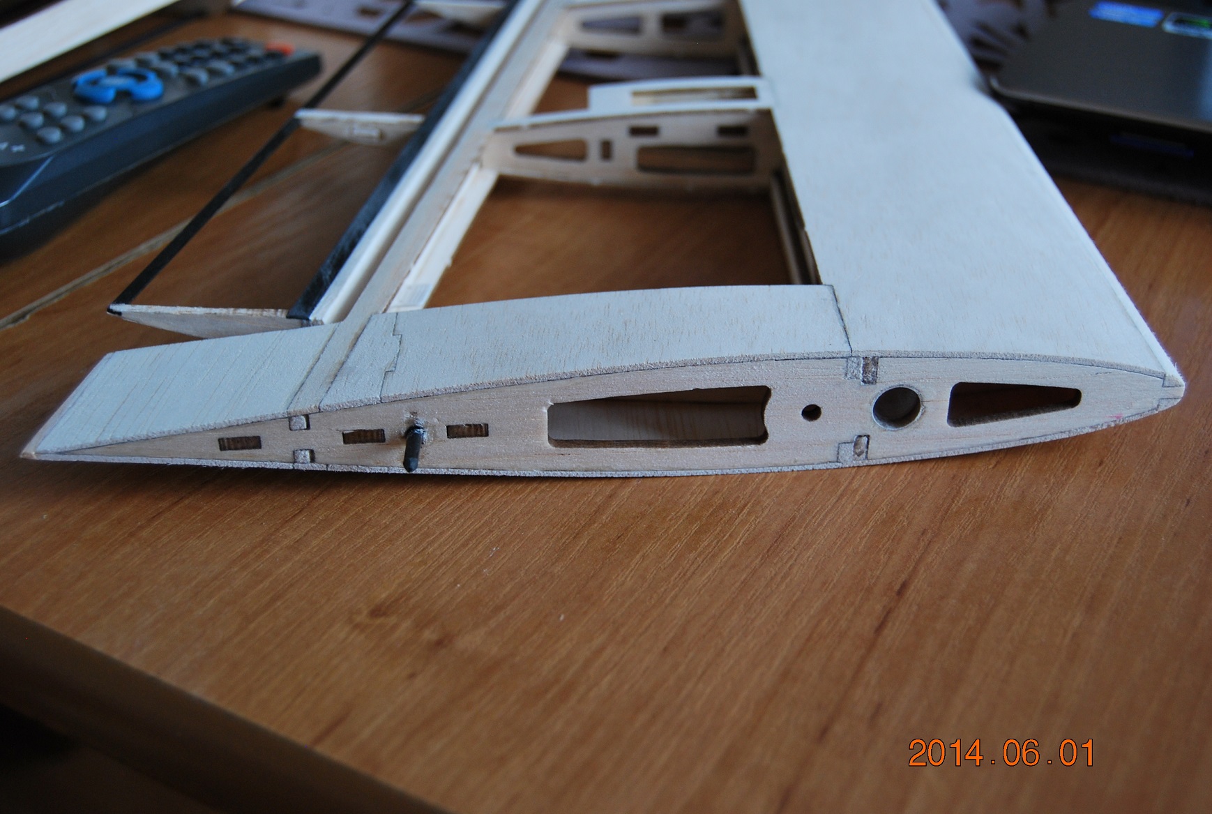

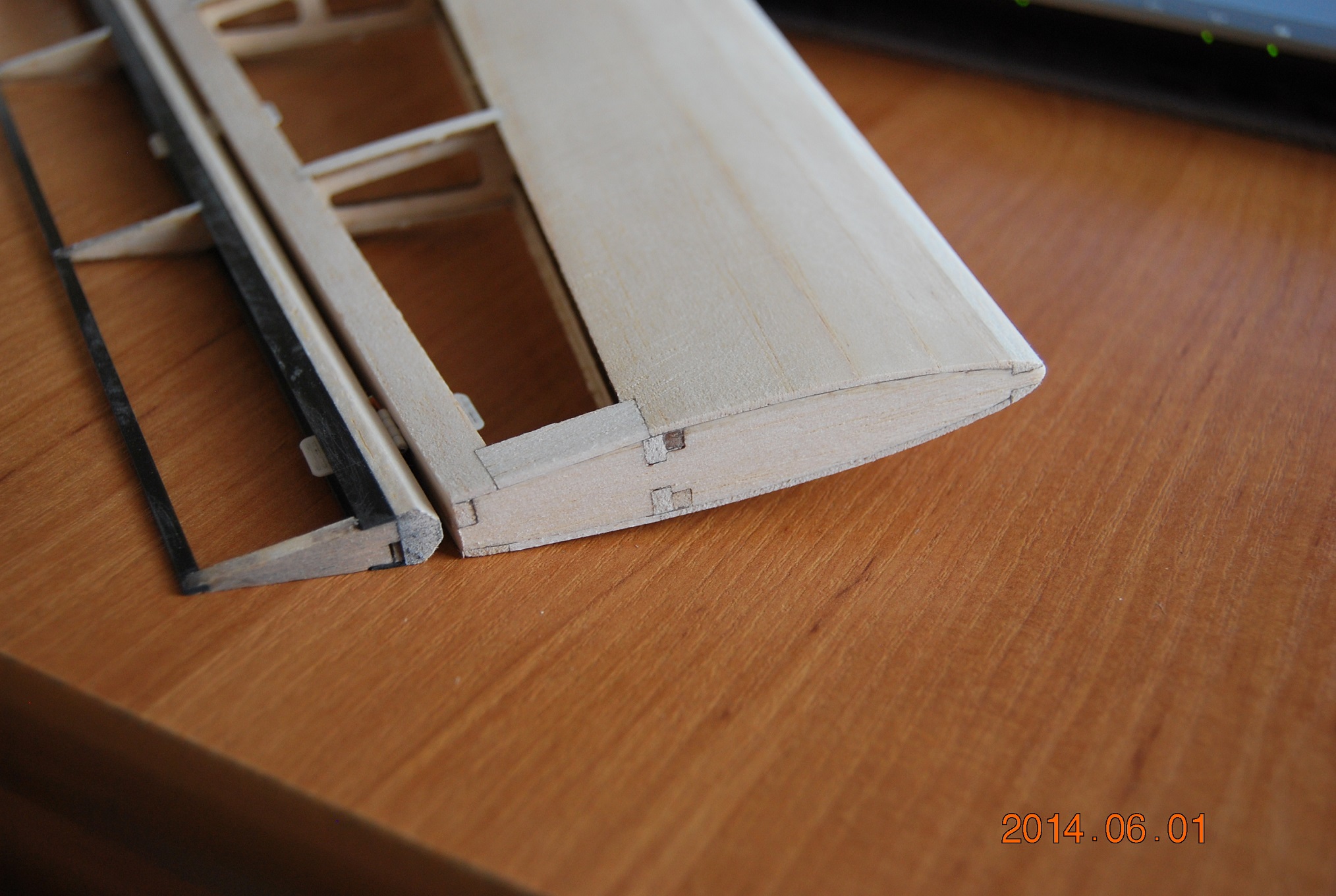

Oszlifowałem wstępnie całość, trzeba jeszcze przeczyścić wszystko papierem 800 i będzie gotowe do oklejania. Oczywiście mam niefart i zamówiona folia nie dotarła a sklep rc-team.pl nawet nie raczył odpowiedzieć na złożone zamówienie i pytanie go dotyczące złożone na numer gg podany na stronie sklepu.
Po przeszlifowaniu papierem 80, 160 a potem 400 waga całości zeszła do 228g i pewnie jeszcze zejdzie po ostatecznym szlifie.

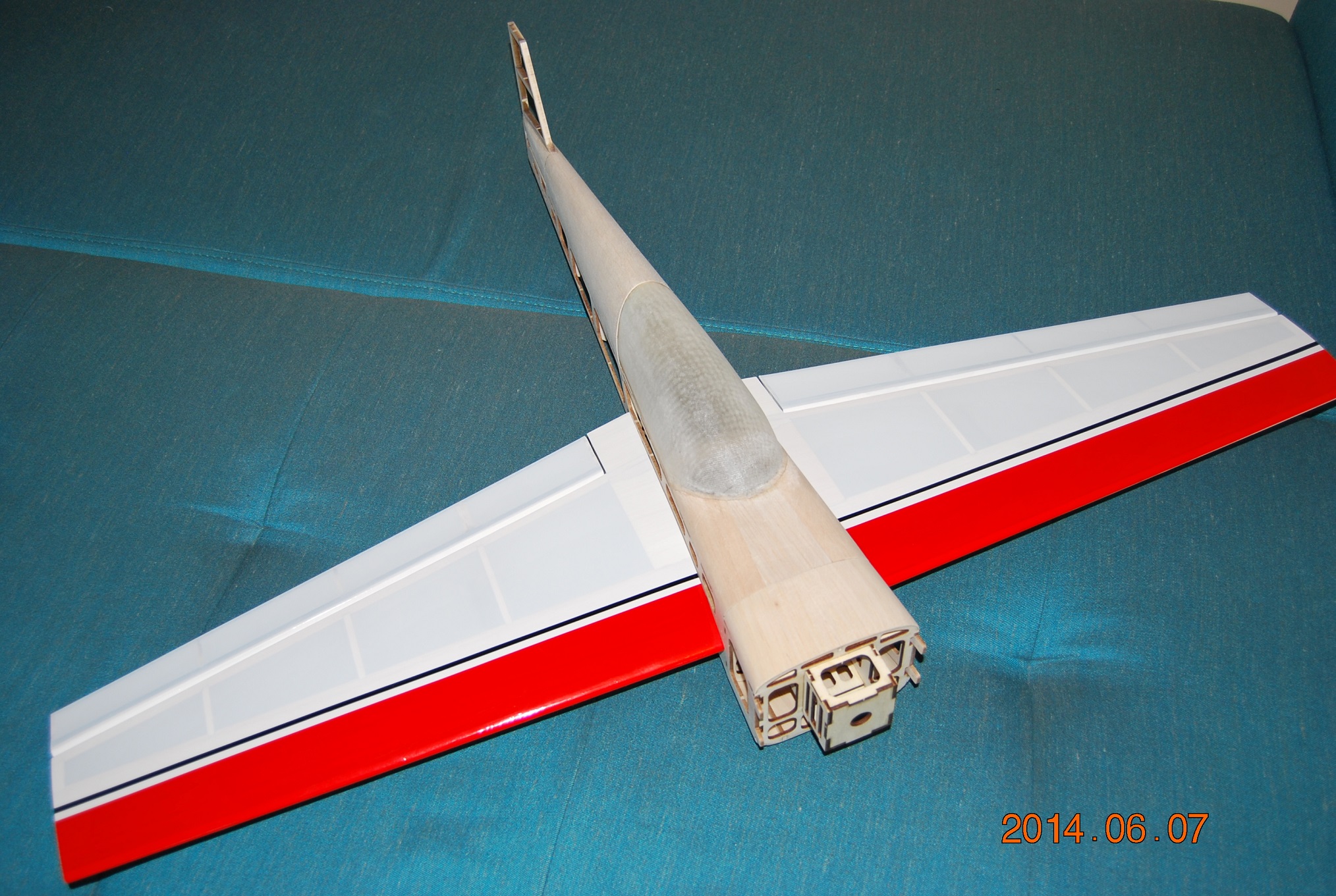

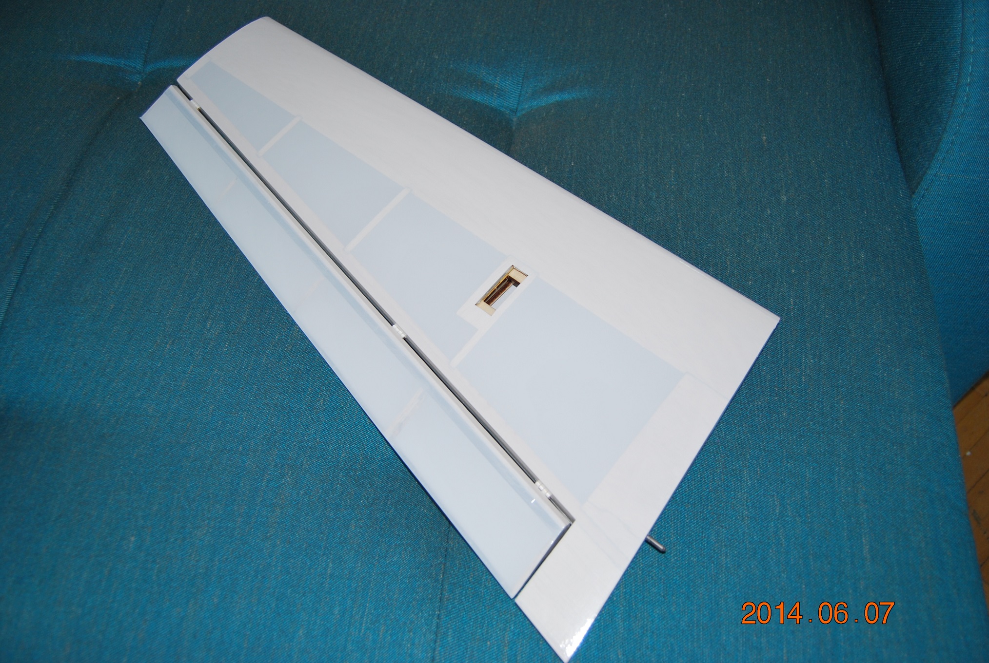

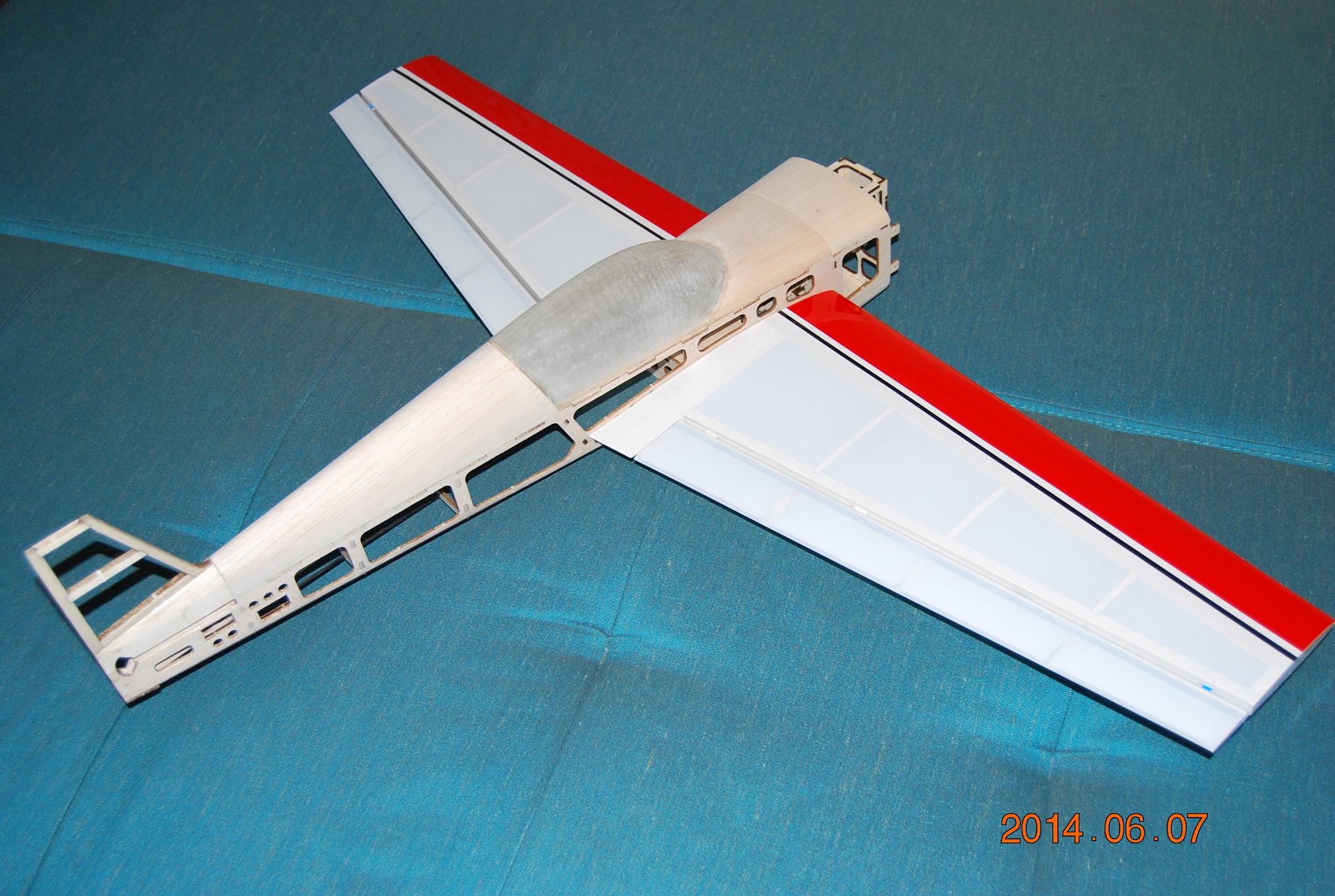

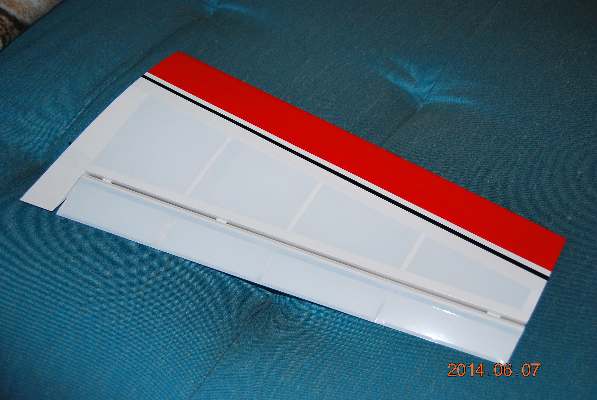

Dziś okleiłem jedno skrzydło Solarfilmem, technika oklejania różni się ciut od oklejania oracoverem std ale nie stanowi żadnego problemu jej opanowanie.Zresztą kiedyś już oklejałem solarfilmem modele. Skrzydło wg mnie wyszło bardzo fajnie, żadnych zmarszczek itp. Waga 48g z czego folii to zaledwie 6g.

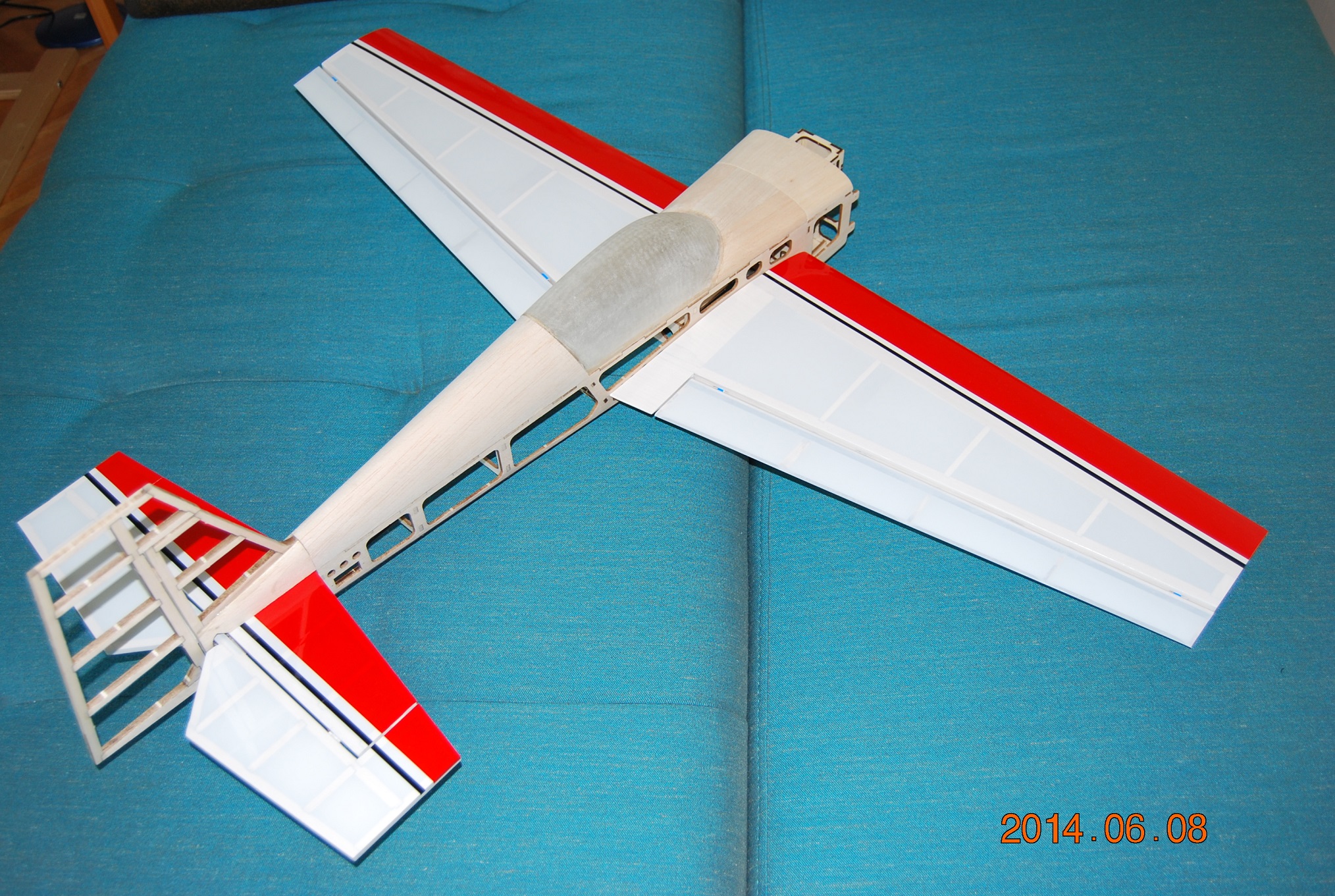

Post: 8 cze 2014, o 11:13

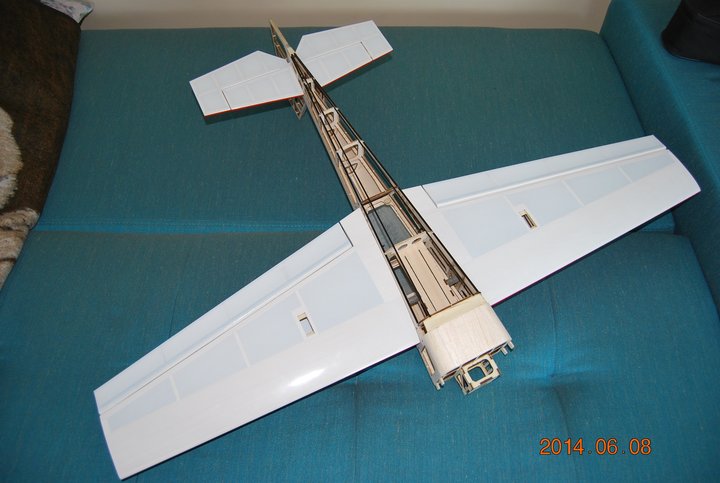

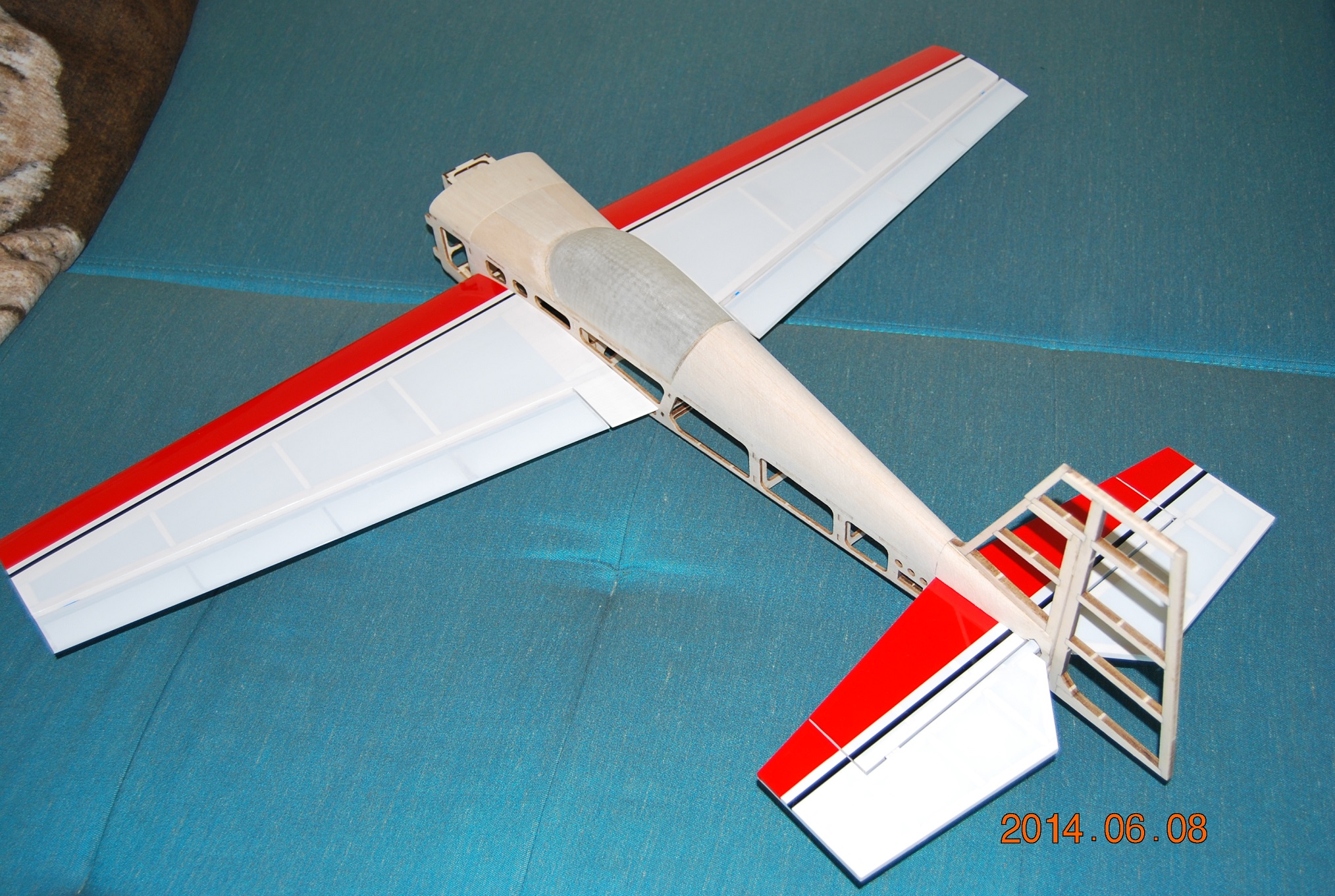

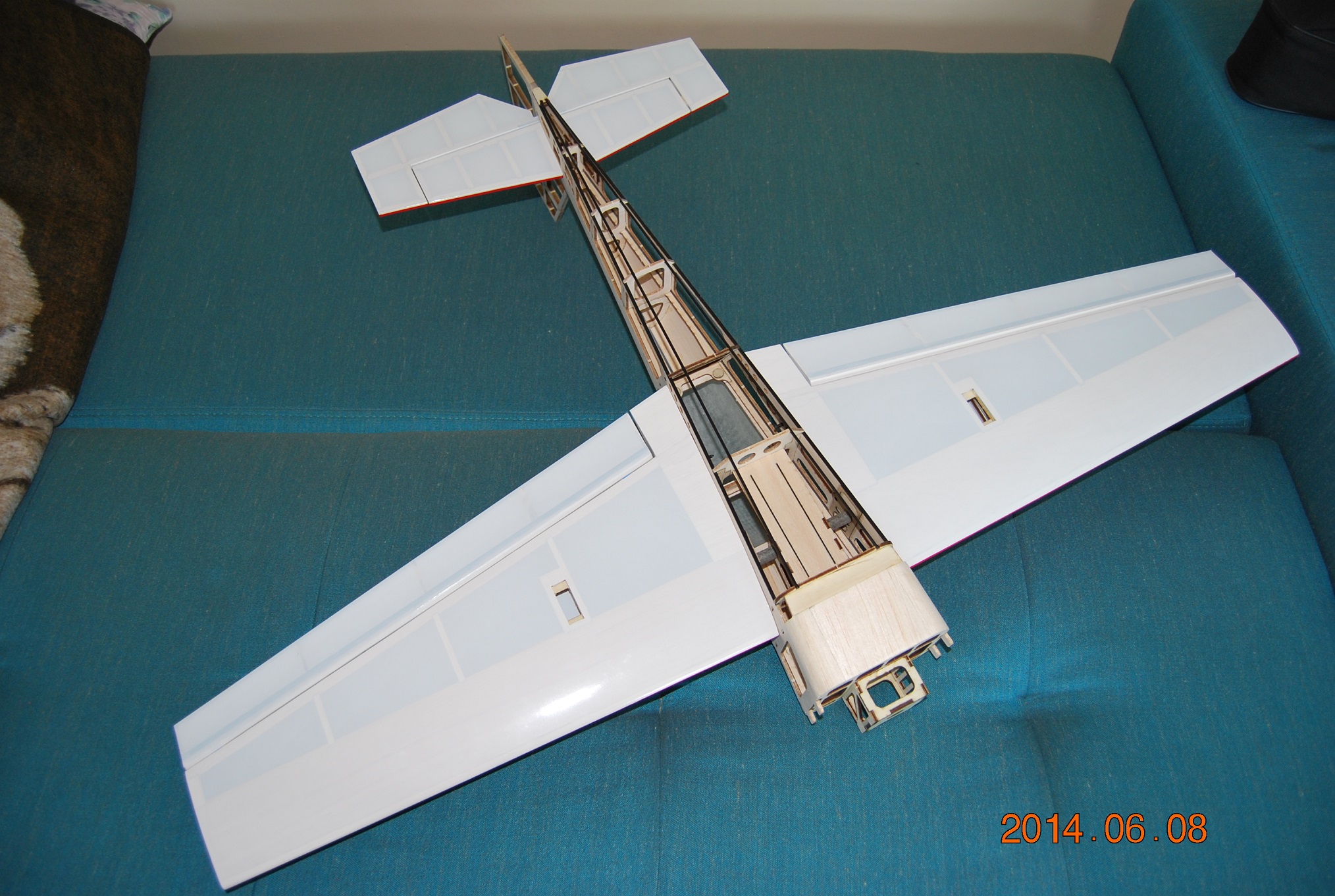

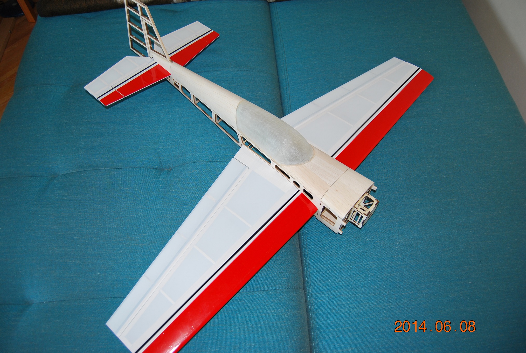

Pokryłem statecznik poziomy. Nie lada wyzwaniem było położenie folii czerwonej na białej w stateczniku poziomym. Spryskiwacz do szyb załatwił sprawę chociaż łatwo nie było. Odpowiednia technologia i obyło się bez pęcherzyków powietrza itp. Model w stanie jak na zdjęciu waży 247g czyli folii jest 19g.

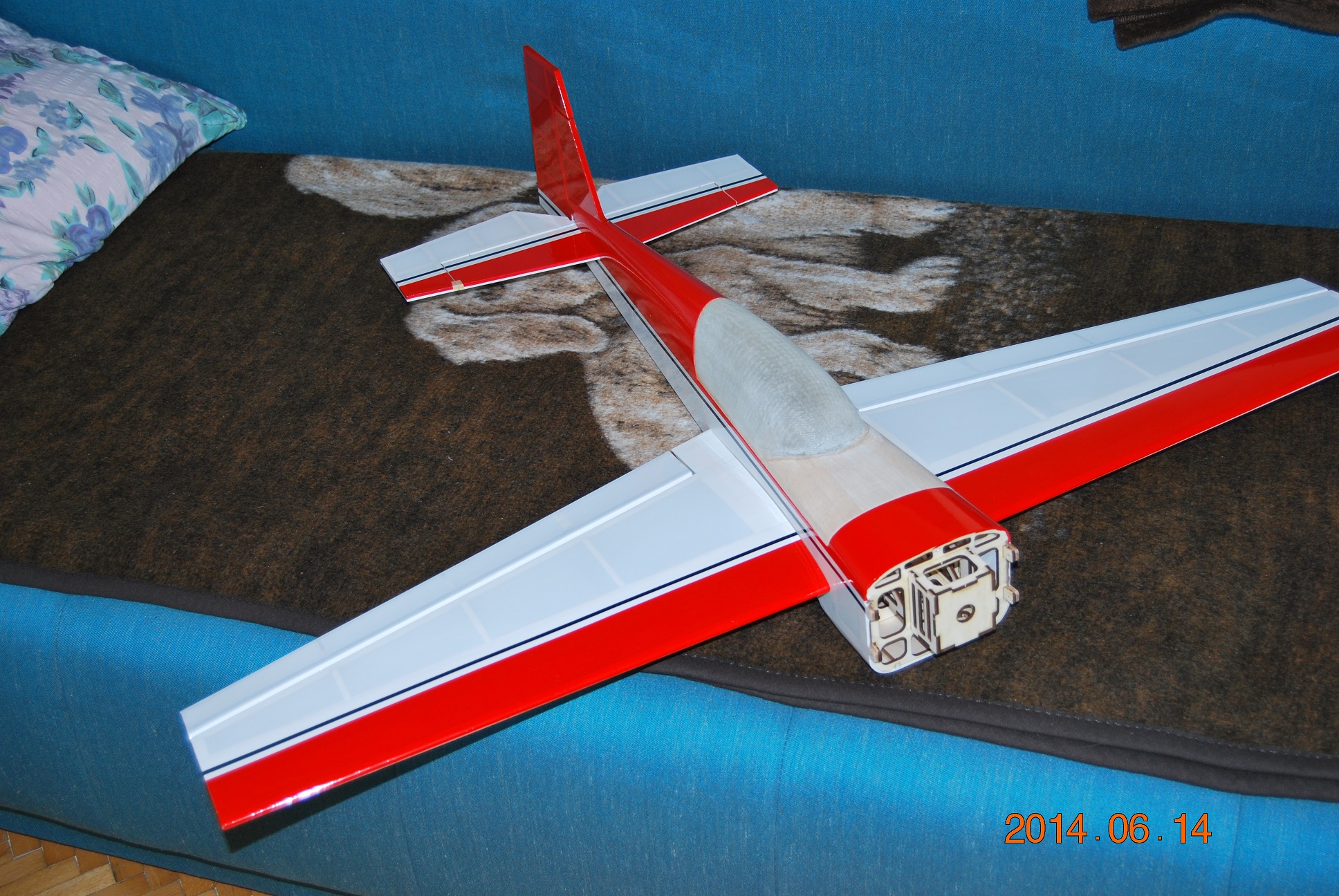

Post: 14 cze 2014, o 13:22

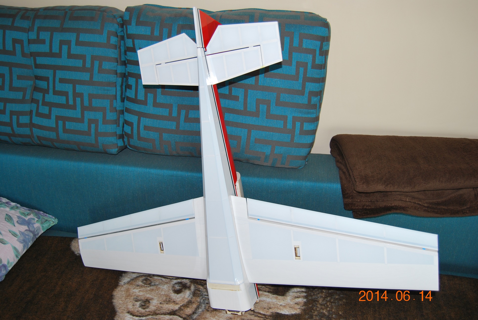

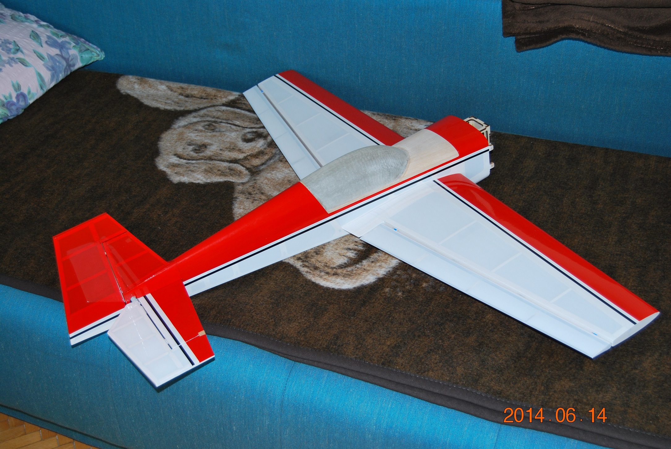

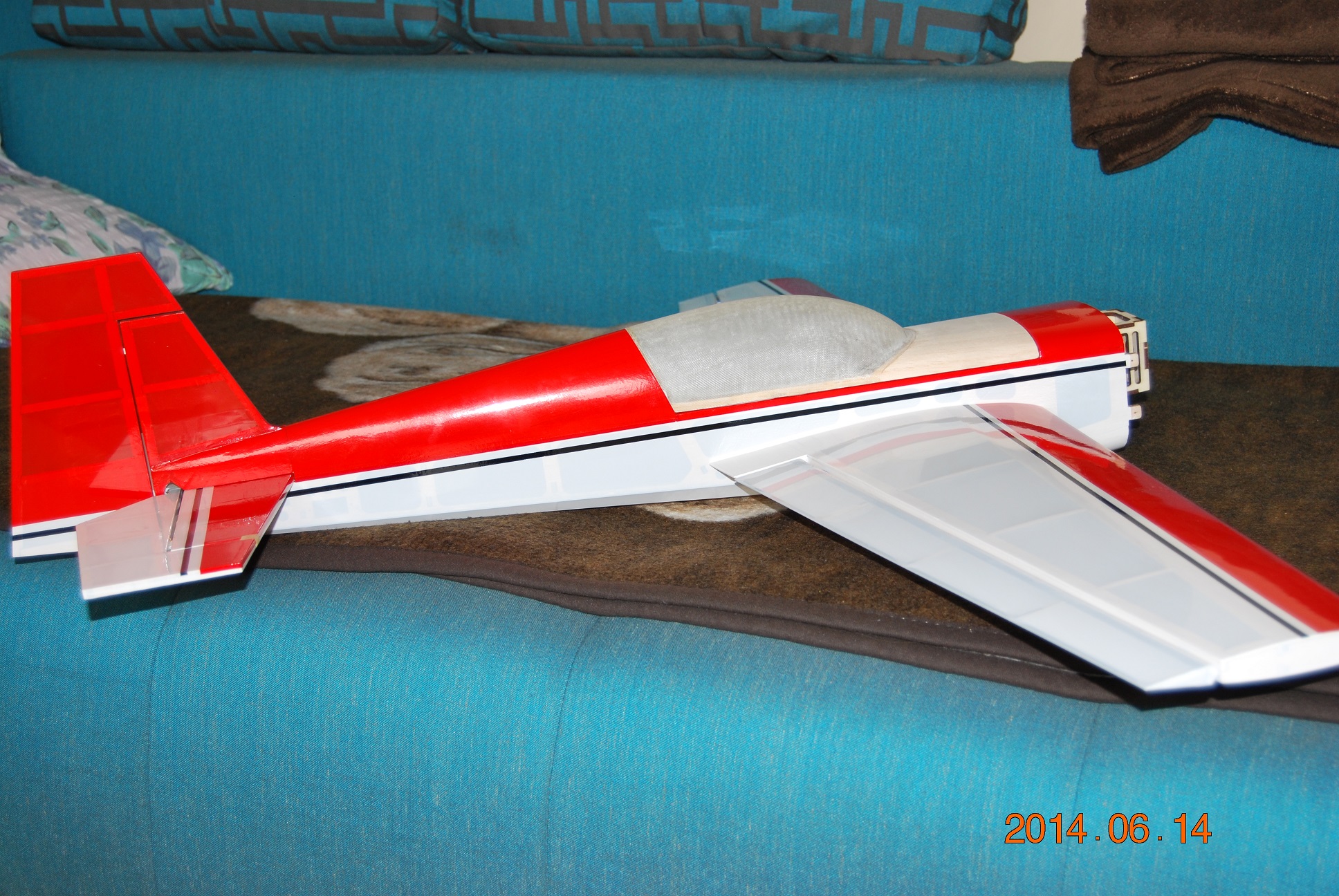

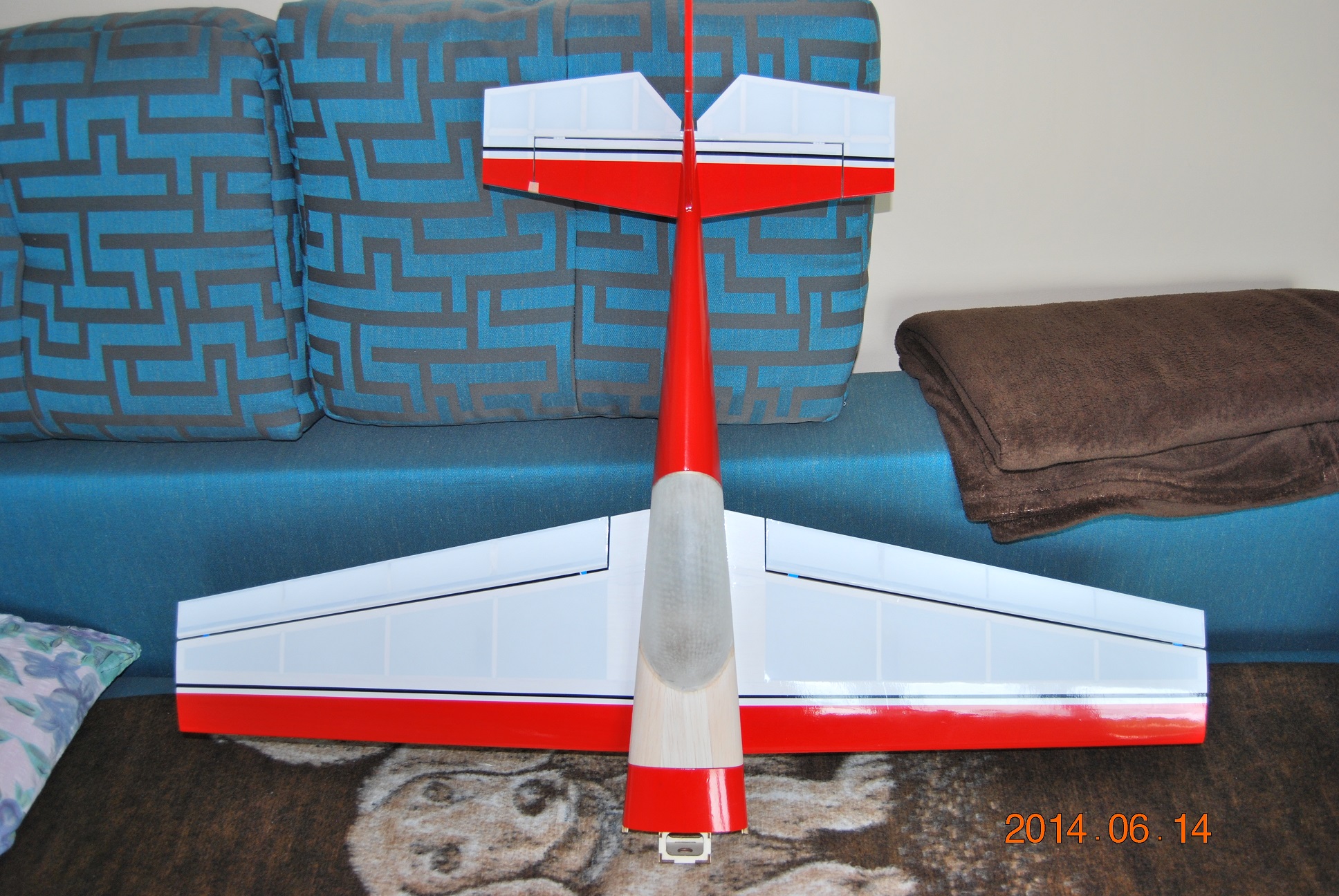

Do oklejenia została tylko półka podwozia. Całość jak na zdjeciach waży 254g

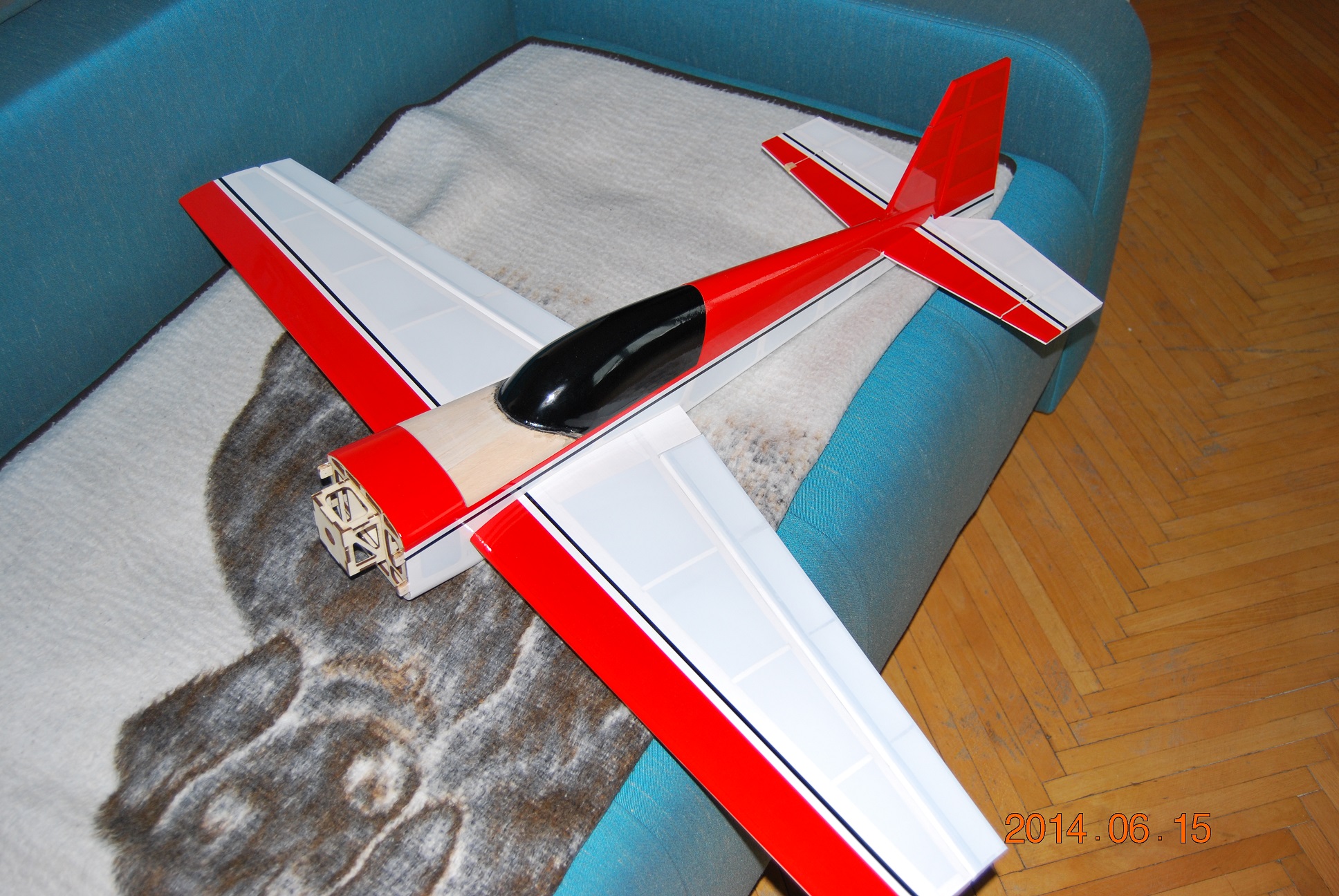

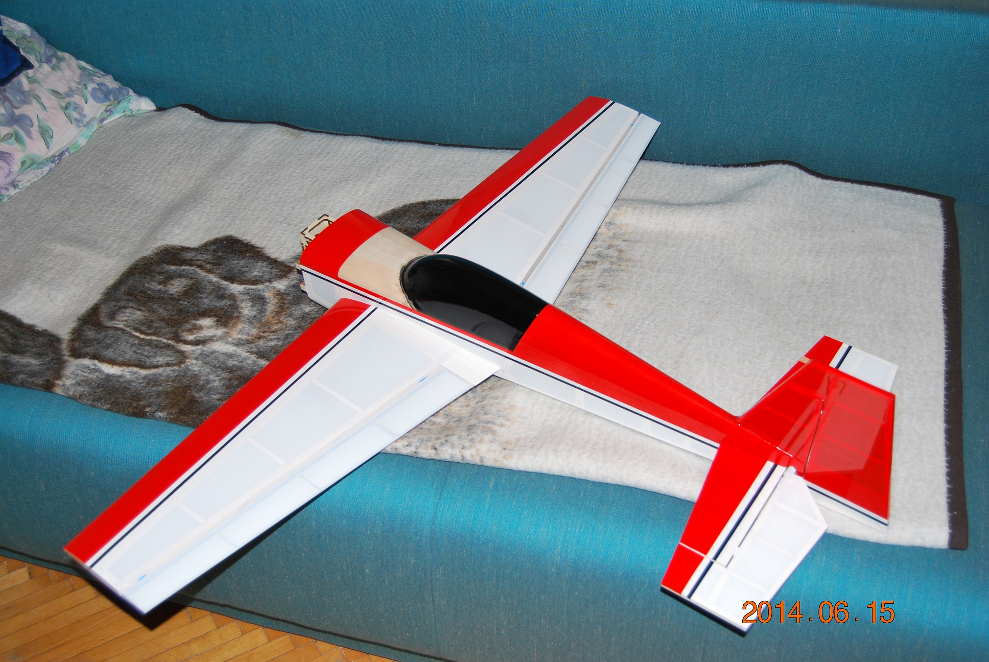

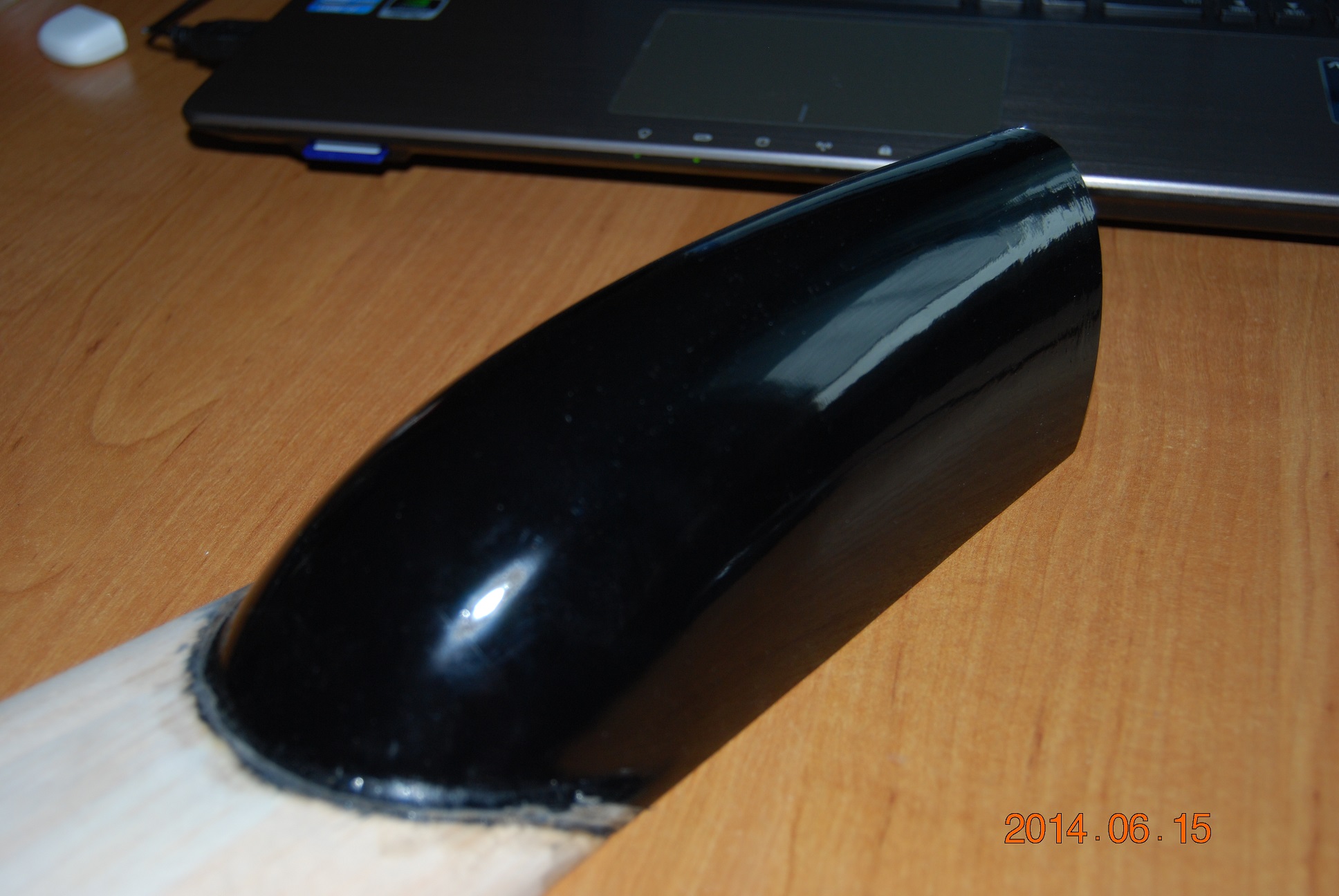

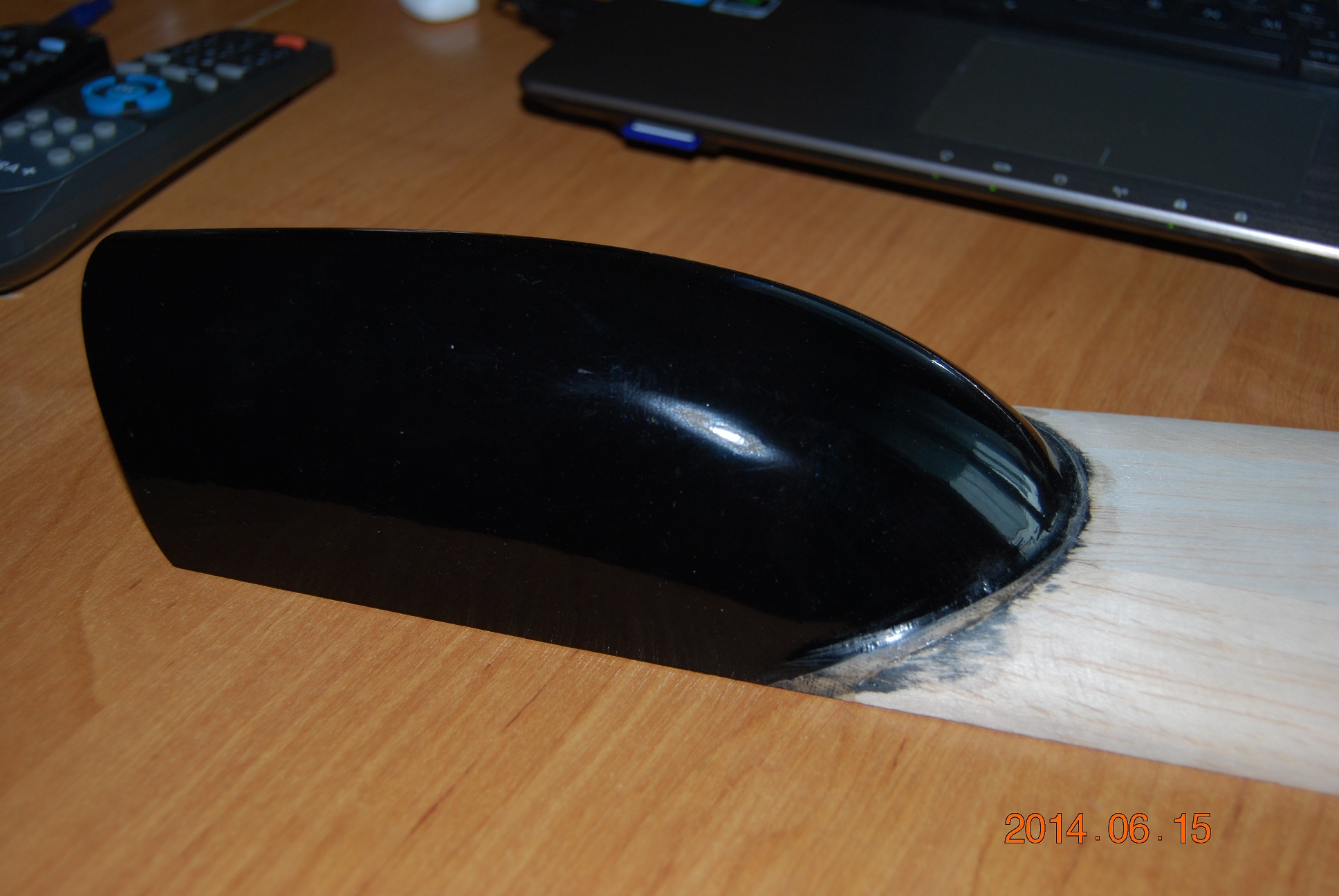

Dziś na próbę pokryłem laminatową kabinkę folią reklamową. Wyszło przy trzeciej próbie, w środę pokryję kabinę jeszcze raz bo nie wyrównałem kilku miejsc na samym laminacie co wyszło po pokryciu. Docelowo kabinka ma być z vivaku ale mam możliwość robienia eksperymentów to robię. Okazało się że przy odpowiedniej technologii można pokryć taki kształt jak kabina jednym kawałkiem folii bez zakładek i nacinania. Rozwiązanie tego problemu okazało się banalne. Tak czy inaczej-dużo łatwiej jest pokryć kabinkę folią niż pomalować.
