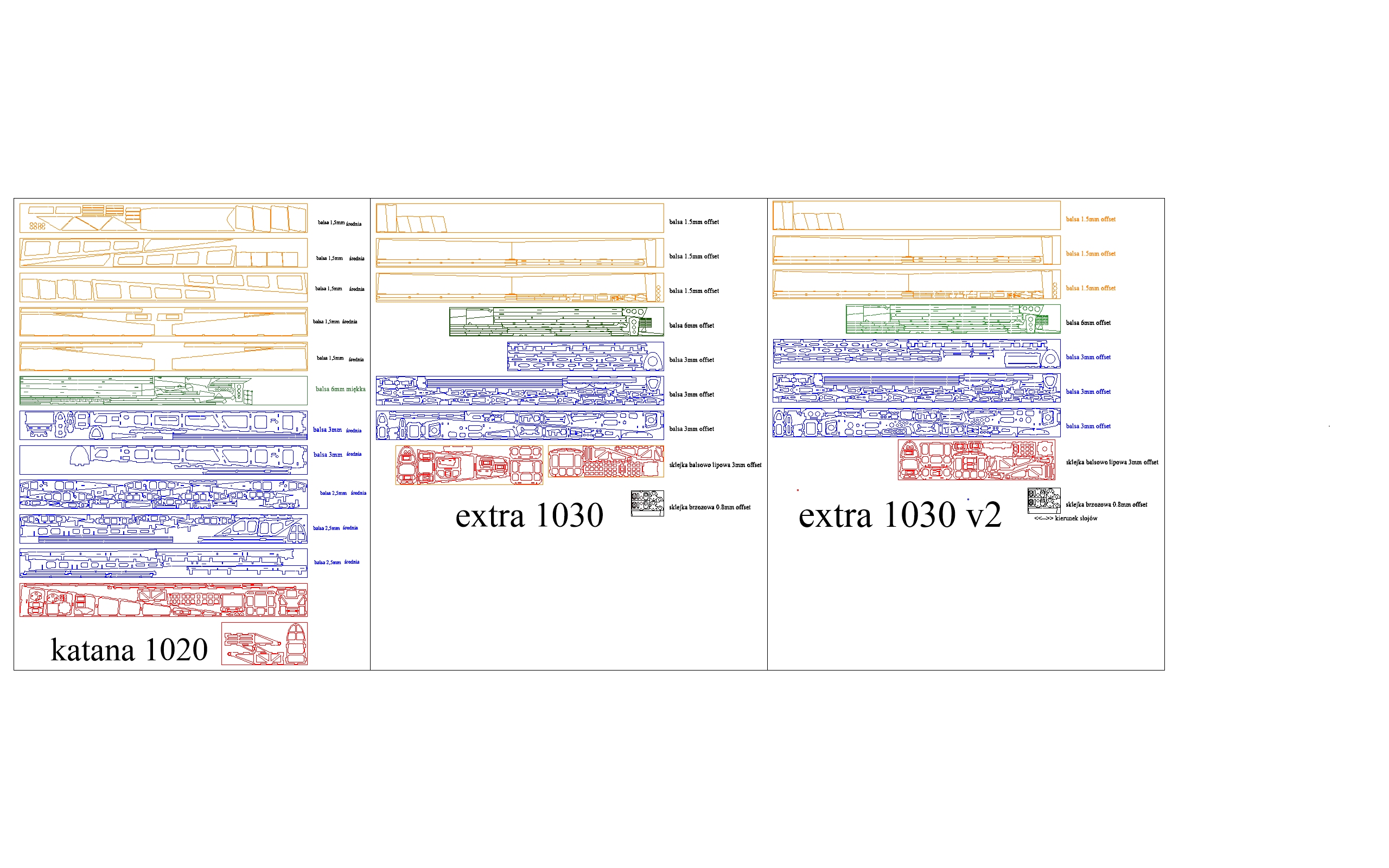

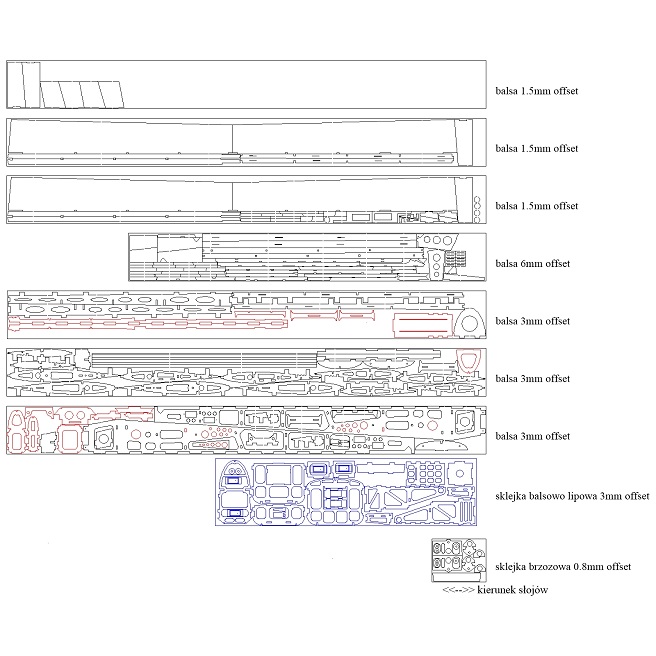

Zmieniłem trochę konstrukcję kadłuba, nie wiem jak można odchudzić jeszcze bardziej. Wszystkie elementy obu skrzydełek ważą 98g.
extra 1030 formatki mostki balsa v2.JPG [ 114.26 KiB | Przeglądany 13626 razy ]
formatki pod laser katana 1020 extra 103v2 porownanie.JPG [ 1.06 MiB | Przeglądany 13626 razy ]

Teraz trzeba byłoby nazwać najnowszą wersję "AnorExtra 1030mm"... czyli taki model z anoreksją...
Post: 11 mar 2014, o 22:20
Może się jeszcze da gdzieś odchudzić Anoextrę.

Obliczyłem że usunąłem sklejki 36g, te elementy zostaną zamienione na balsę 3mm. Może uda się tym zabiegiem urwać że 20g. 5 może 8g urwie się na prętach węglowych o średnicy 0.5mm mniejszej niż dotychczasowe 3-milimetrowe.
Kadłub w wersji I jest niewiarygodnie sztywny- praktycznie bez możliwości skręcenia w którąkolwiek stronę.

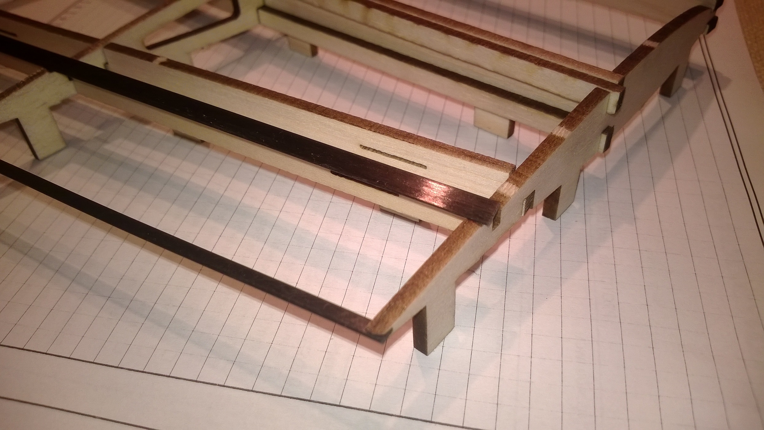

Post: 13 mar 2014, o 21:57

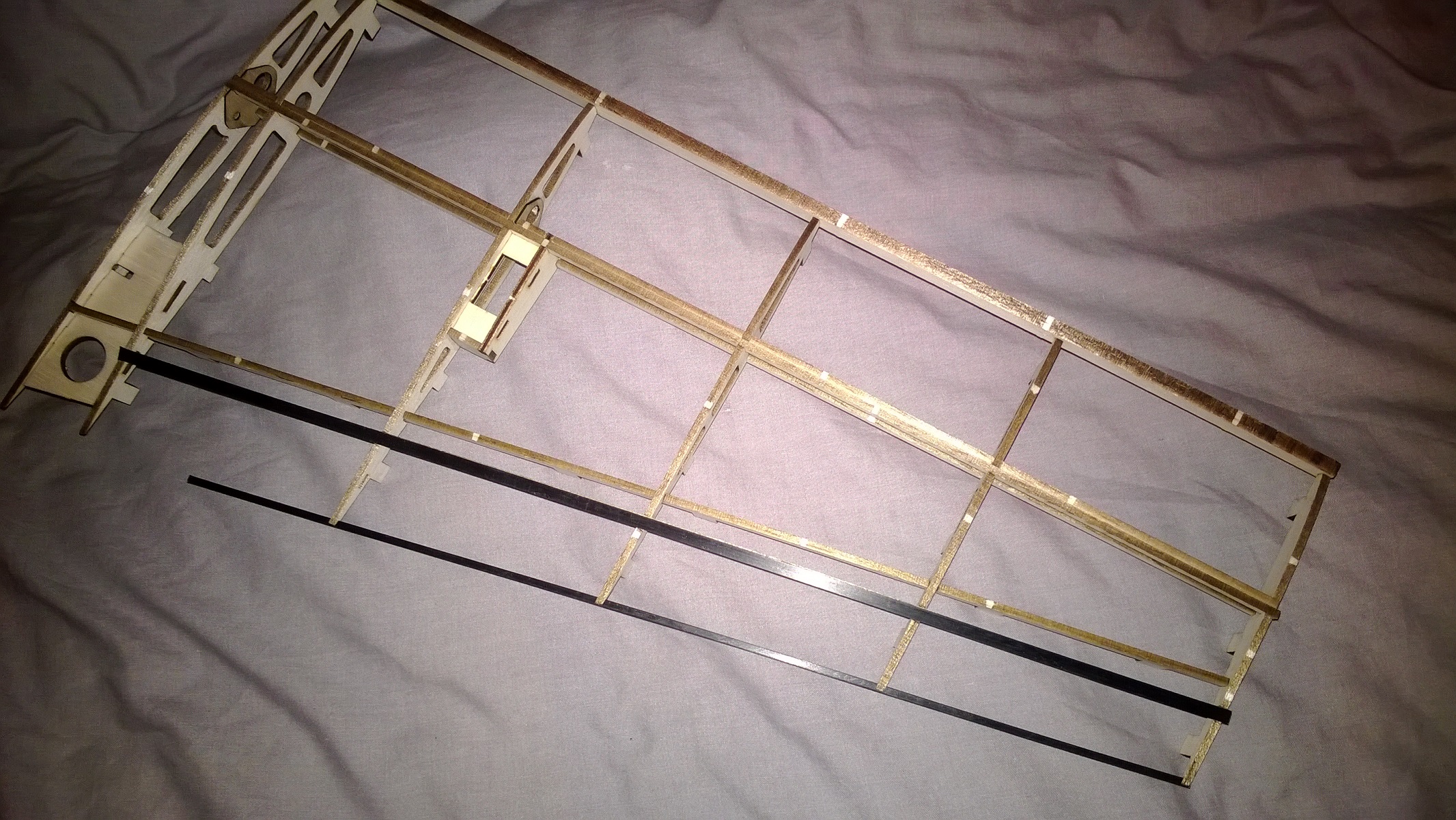

Wracając do modelu. Złożyłem skrzydło, 22g bez pokrycia, z pokryciem 40. Gotowe bez folii powinno ważyć nie więcej niż 45g.Widać szczegóły lotki. Niestety balsa jest dość twarda i przez to ciężka, nie docięło się kilka ażurów. Myślę że docelowa waga jednej połówki powinna zamknąć się w 40g bez folii.
WP_20140313_003[1].jpg [ 1.04 MiB | Przeglądany 13848 razy ]
WP_20140313_001[1].jpg [ 1.03 MiB | Przeglądany 13848 razy ]

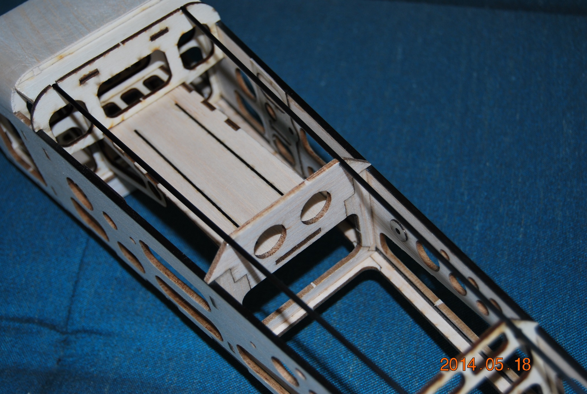

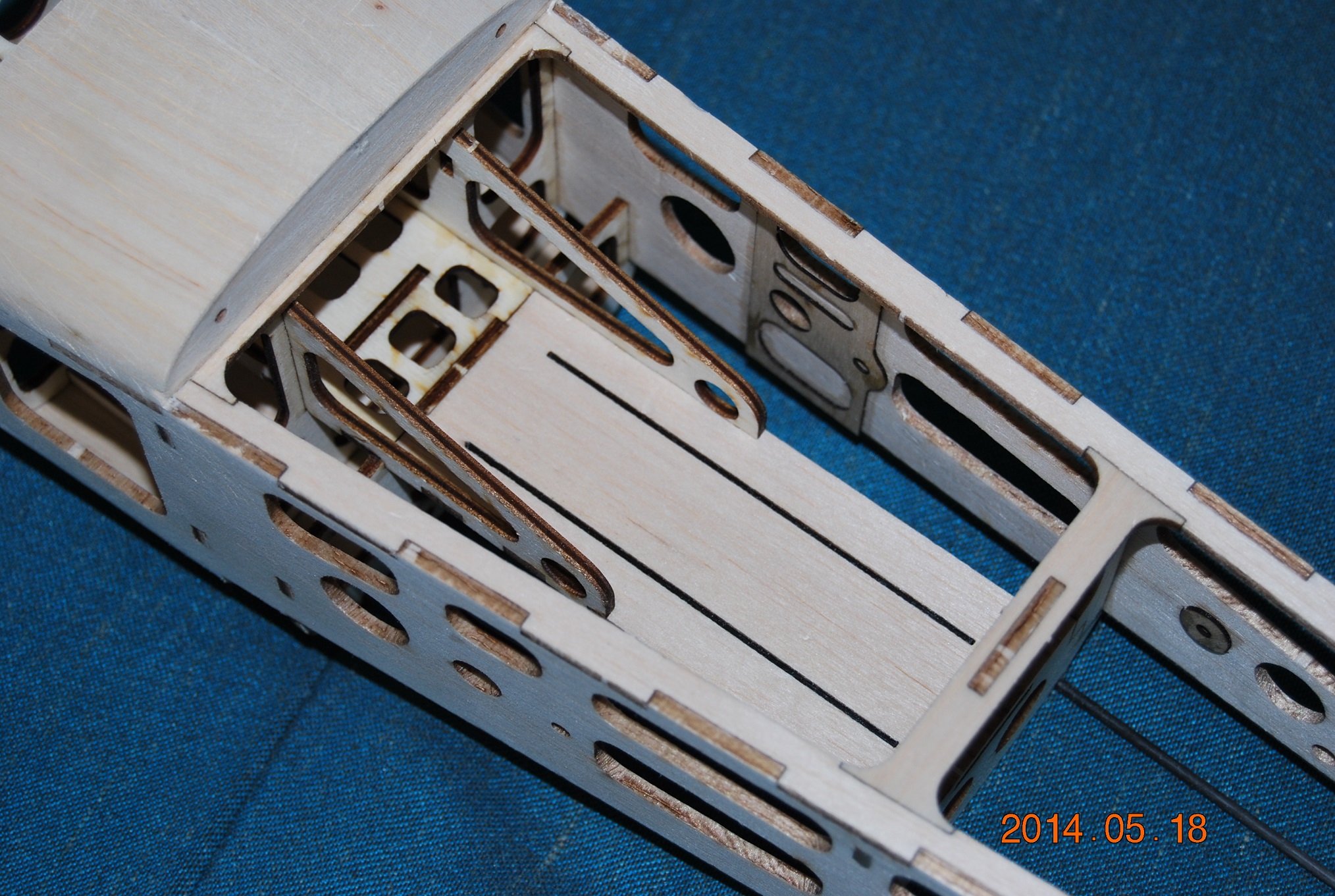

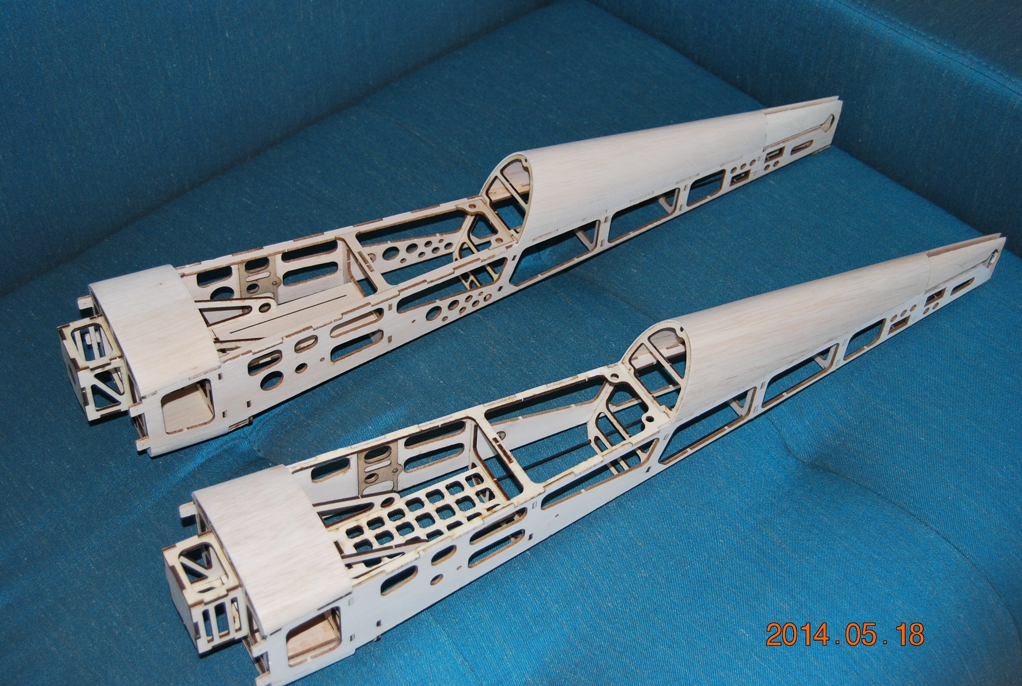

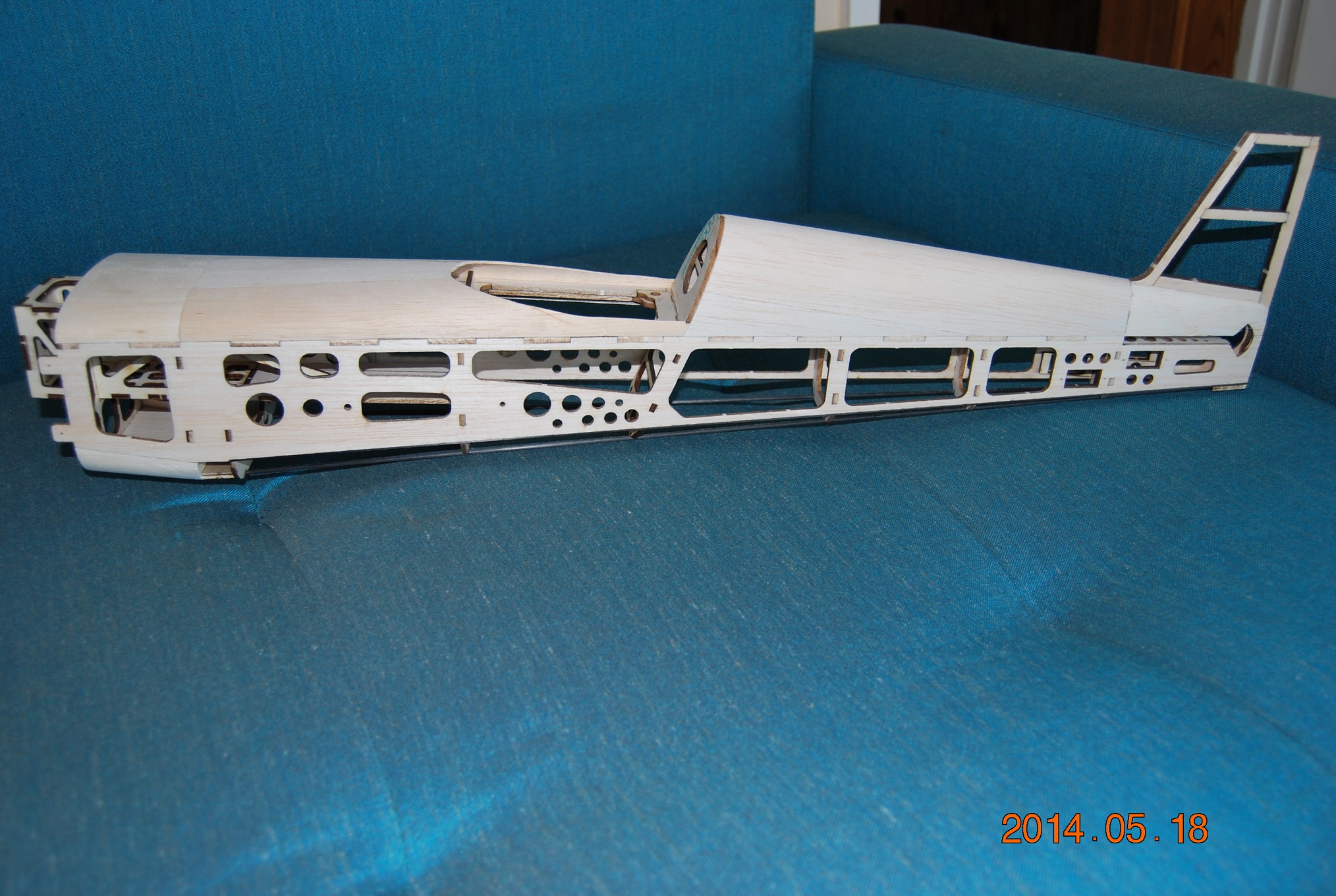

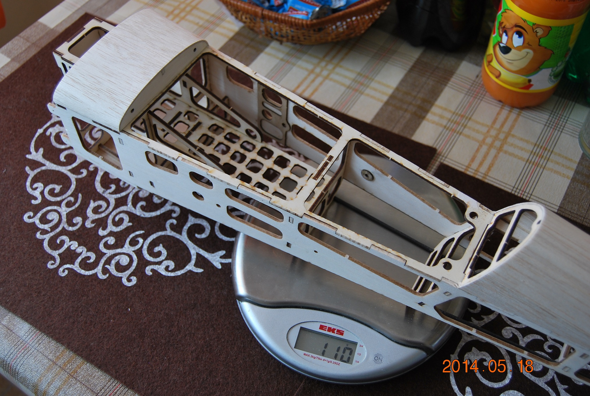

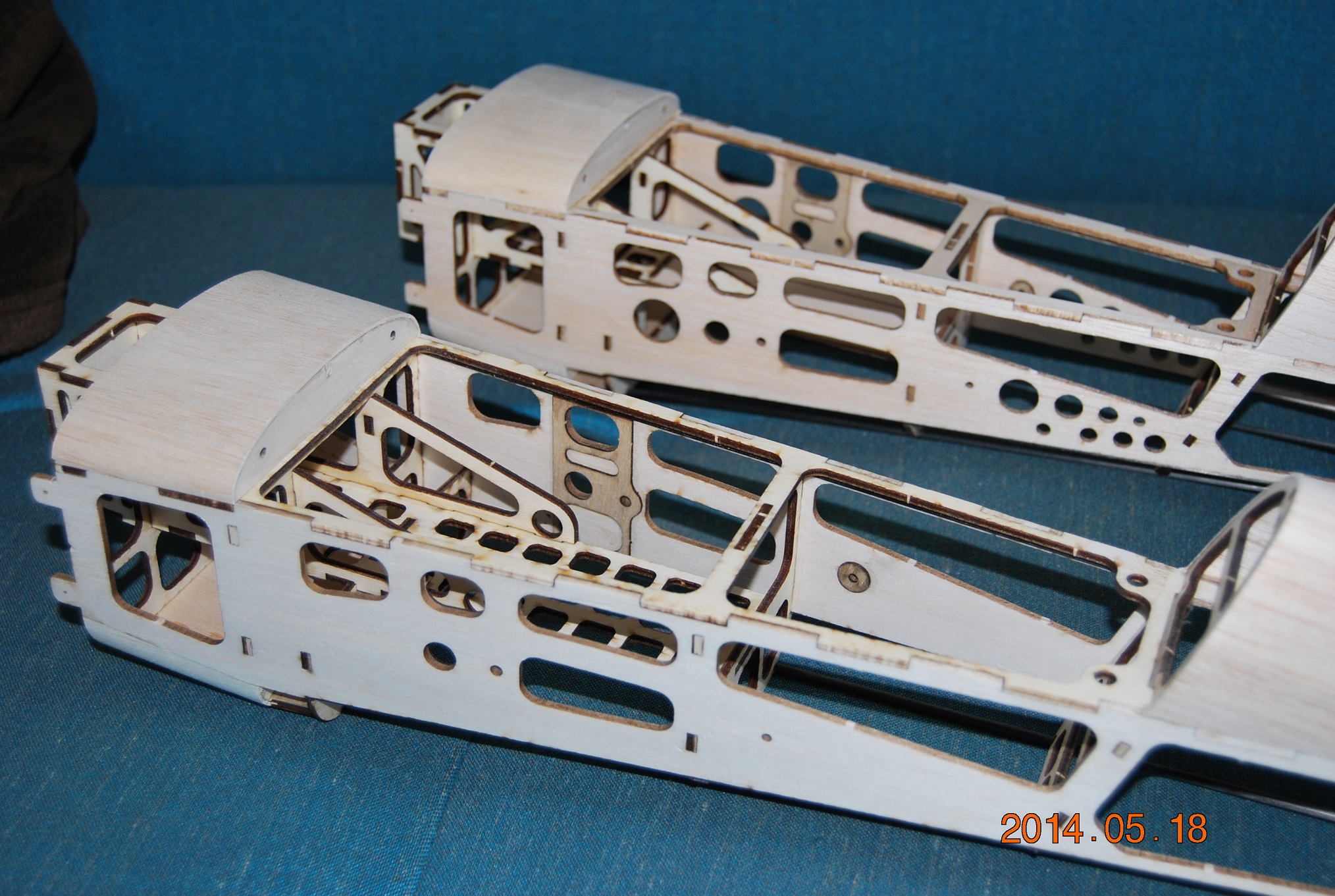

Post: 18 maja 2014, o 17:24

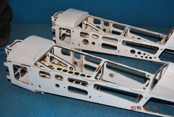

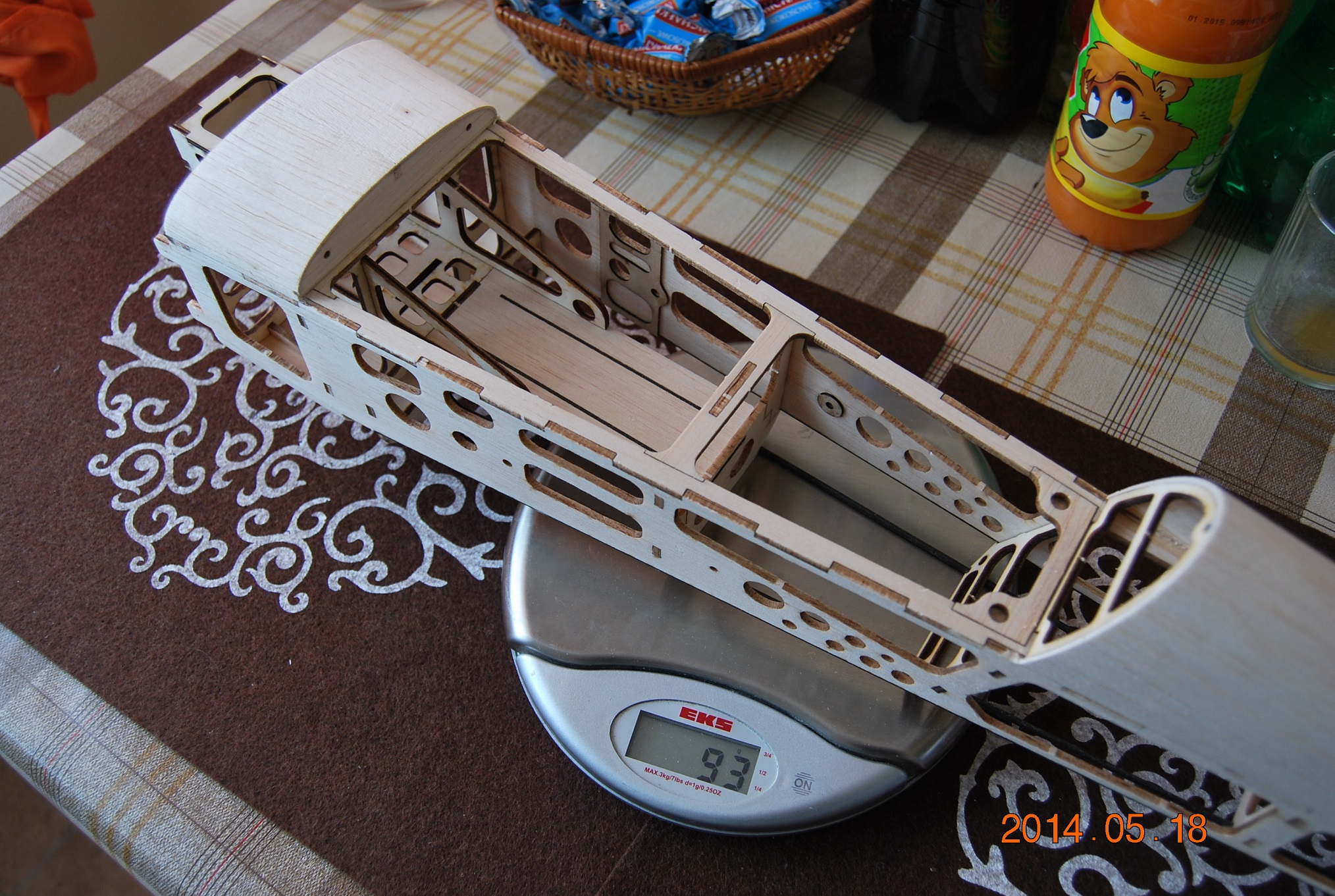

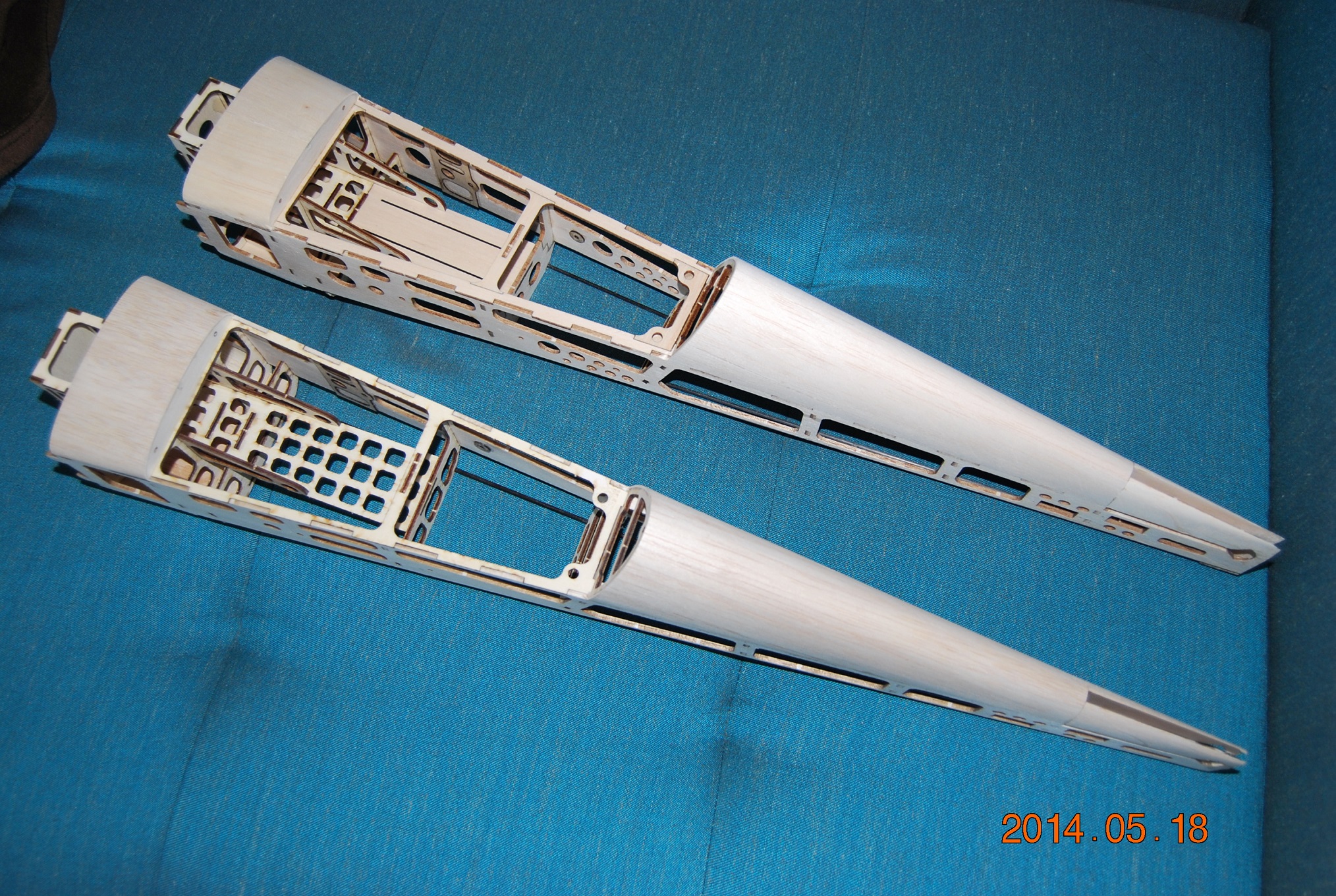

Odebrałem jakiś czas temu wyciętą II wersję Extry 1030. Dzięki zmianom udało się zaoszczędzić 17g. Kadłub bez klapy i usterzenia ważył 110g, teraz 93g.
DSC_0101.JPG [ 836.87 KiB | Przeglądany 13759 razy ]
DSC_0102.JPG [ 931.44 KiB | Przeglądany 13759 razy ]
DSC_0103.JPG [ 1.2 MiB | Przeglądany 13759 razy ]
DSC_0104.JPG [ 854.65 KiB | Przeglądany 13759 razy ]
DSC_0105.JPG [ 765.73 KiB | Przeglądany 13759 razy ]
DSC_0106.JPG [ 1.06 MiB | Przeglądany 13759 razy ]
DSC_0107.JPG [ 718.24 KiB | Przeglądany 13759 razy ]
DSC_0108.JPG [ 812.29 KiB | Przeglądany 13759 razy ]
