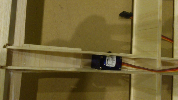

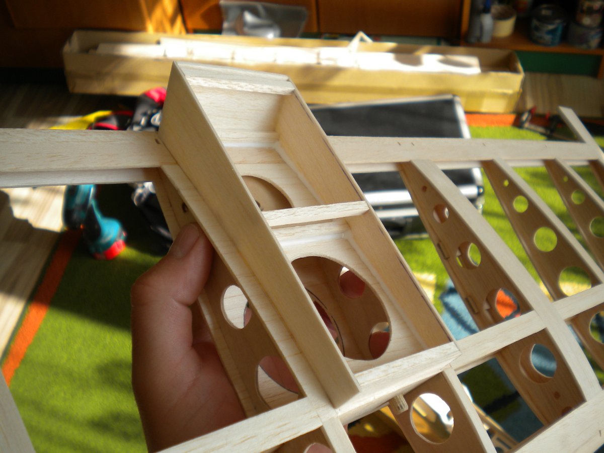

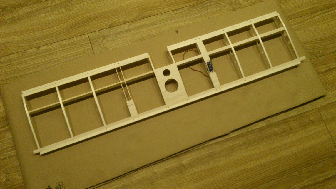

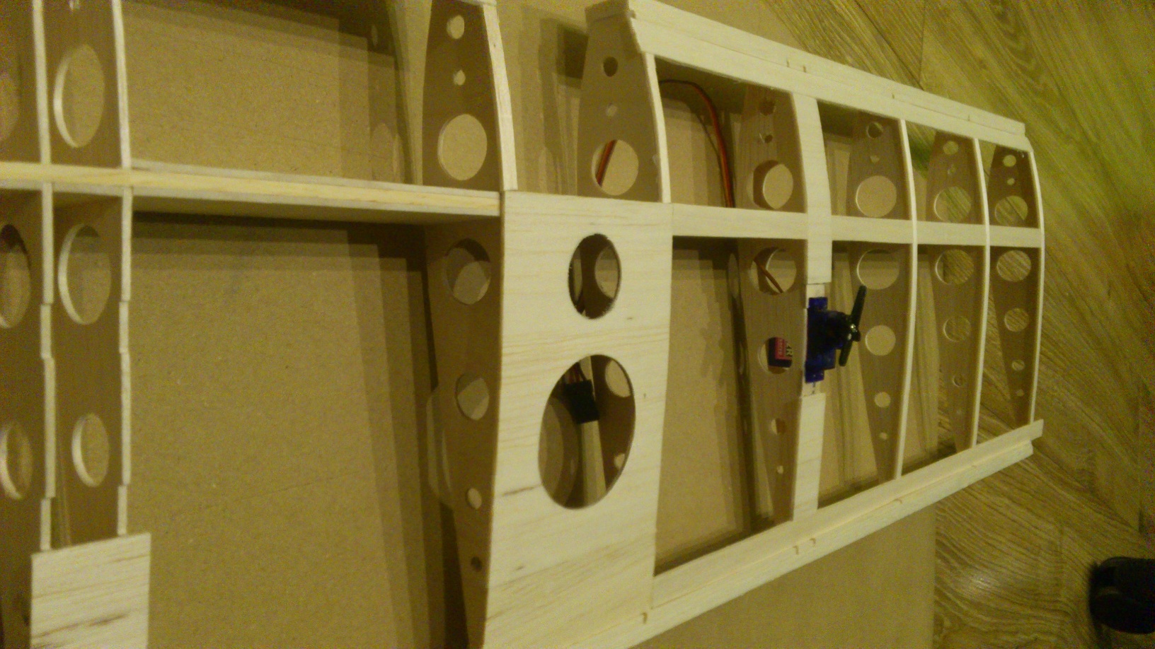

wczoraj i dzisiaj znalazłem troszeczkę czasu żeby kontynuować pracę a właściwie zacząć od początku ponieważ pierwsze skrzydło uległo zniszczeniu ( moja córka uczyła się latać :) ) ale nie ma tego złego co by na dobre nie wyszło, poprawiłem przekładki pomiędzy żeberkami ( słoje pionowo ) na dzień dzisiejszy skrzydło wygląda następująco
DSC_0693.jpg [ 258.13 KiB | Przeglądany 9841 razy ]
DSC_0695.jpg [ 465.8 KiB | Przeglądany 9841 razy ]

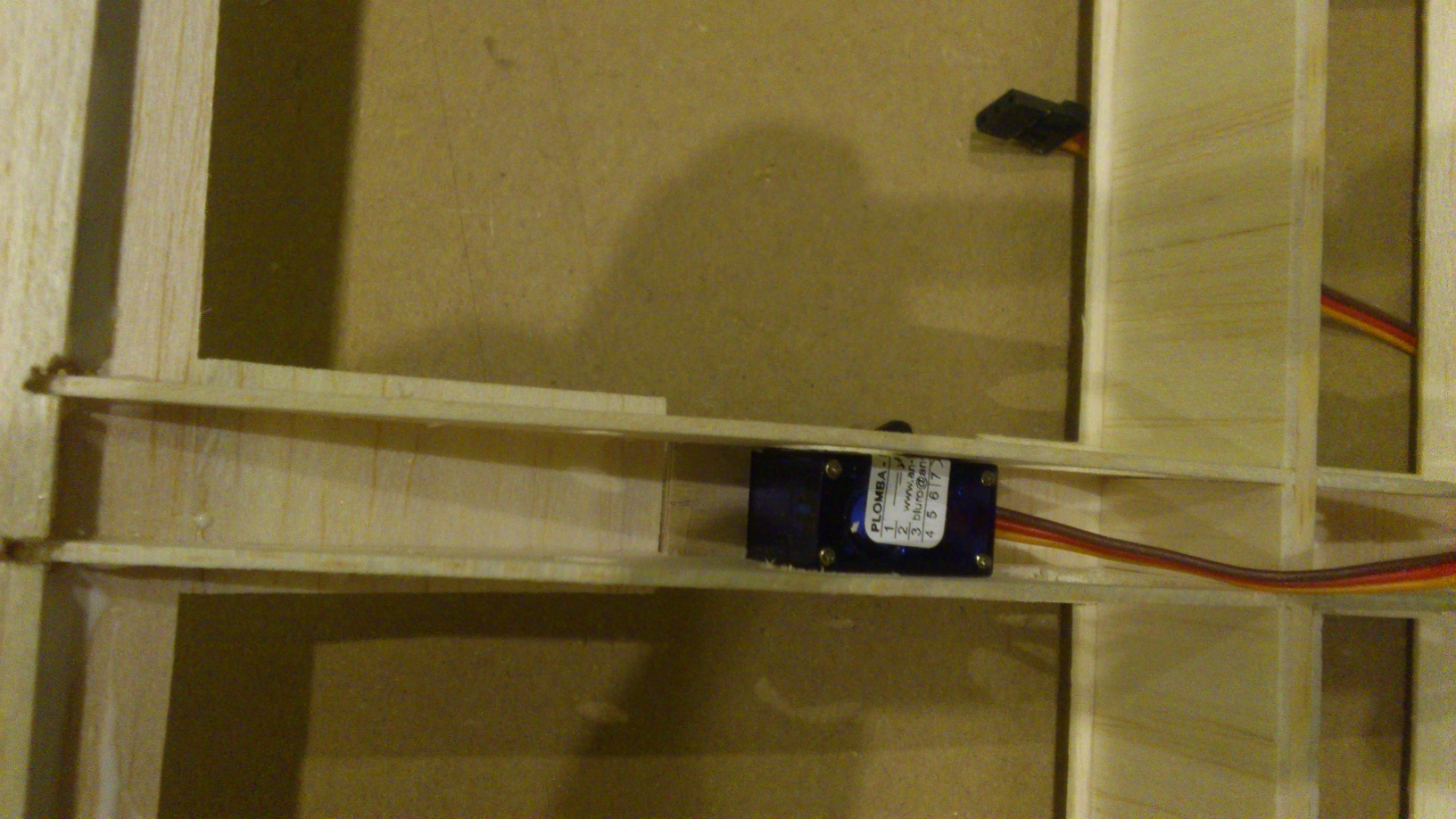

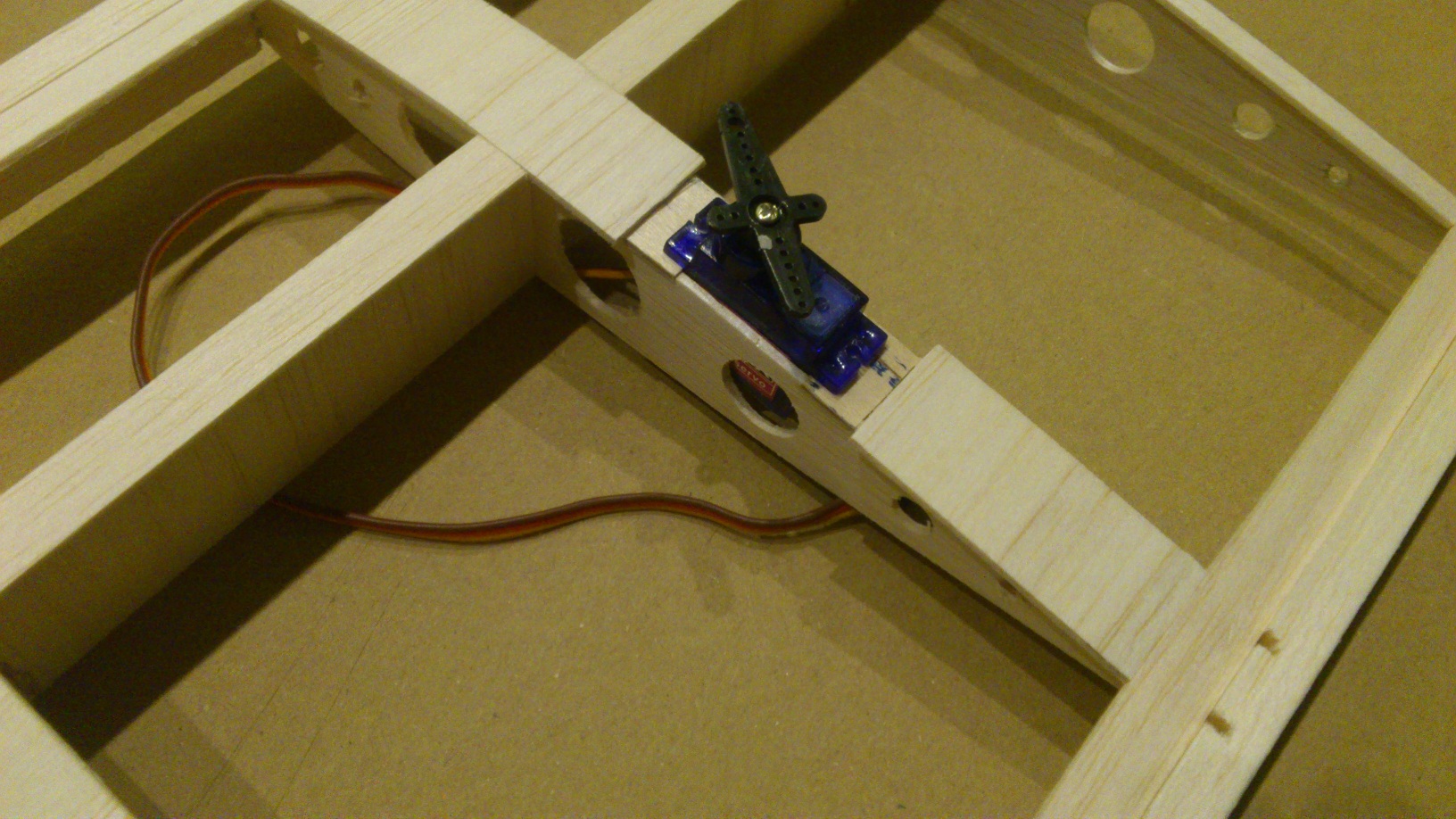

a tu przymiarka serwa
DSC_0694.jpg [ 457.44 KiB | Przeglądany 9841 razy ]
DSC_0696.jpg [ 456.39 KiB | Przeglądany 9841 razy ]

Zmierz sobie rozstaw żeber środkowych między które wchodzi kadłub w moim przypadku po wycięciu boków kadłuba i wręg okazało się że kadłub jest za szeroki o jakieś 1.5 mm i musiałem szlifować wręgi. Albo drobny błąd w planach albo coś mi się źle wydrukowało ale pewnie wina leży po mojej stronie :p ... skrzydło mam gotowe brakuje mi tylko lotek i zakończeń skrzydła. Niebawem wrzucę jakieś zdjęcia.

U mnie wyszedł wymiar dokładnie 65 mm tak jak na planach więc musiało ci coś uciec podczas klejenia. Czekan na jakieś twoje fotki :) mnie teraz tydzień nie będzie wiec znowu będzie postój w budowie

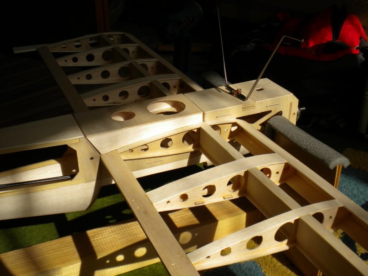

Aktualizuje stan pracy nad modelem :)
Cały czas do przodu :)

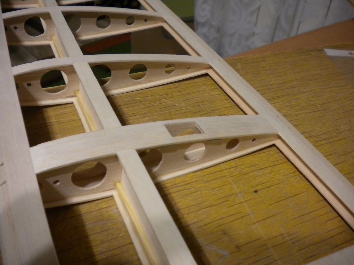

może najpierw od skrzydła choć za wiele się w nim nie zmieniło za wyjątkiem doklejenia zakończeń choć czeka je jeszcze obróbka mechaniczna ;)
DSCN4817.JPG [ 92.32 KiB | Przeglądany 9785 razy ]
gniazdo na serwo lotki
DSCN4816.JPG [ 120.01 KiB | Przeglądany 9785 razy ]

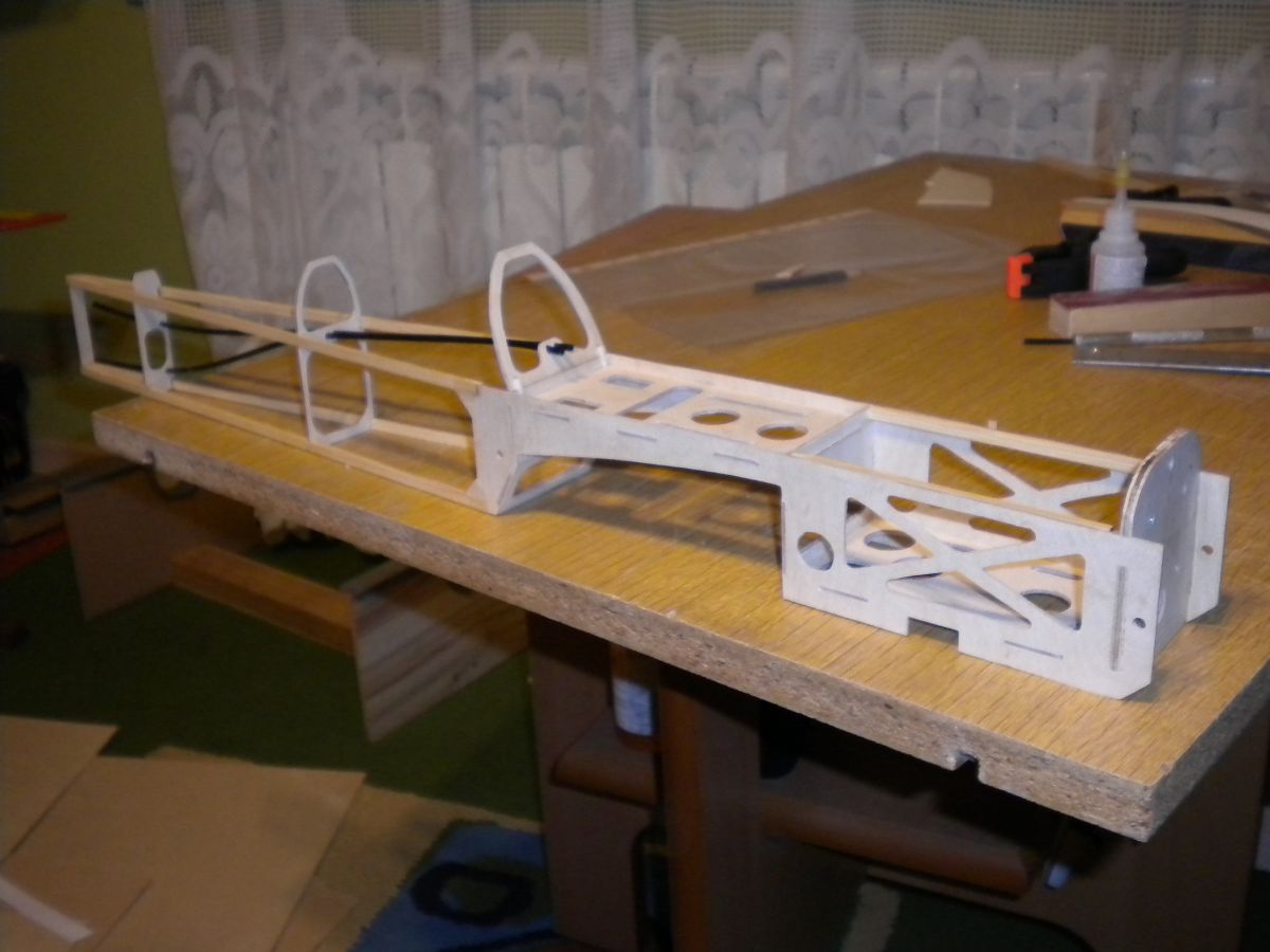

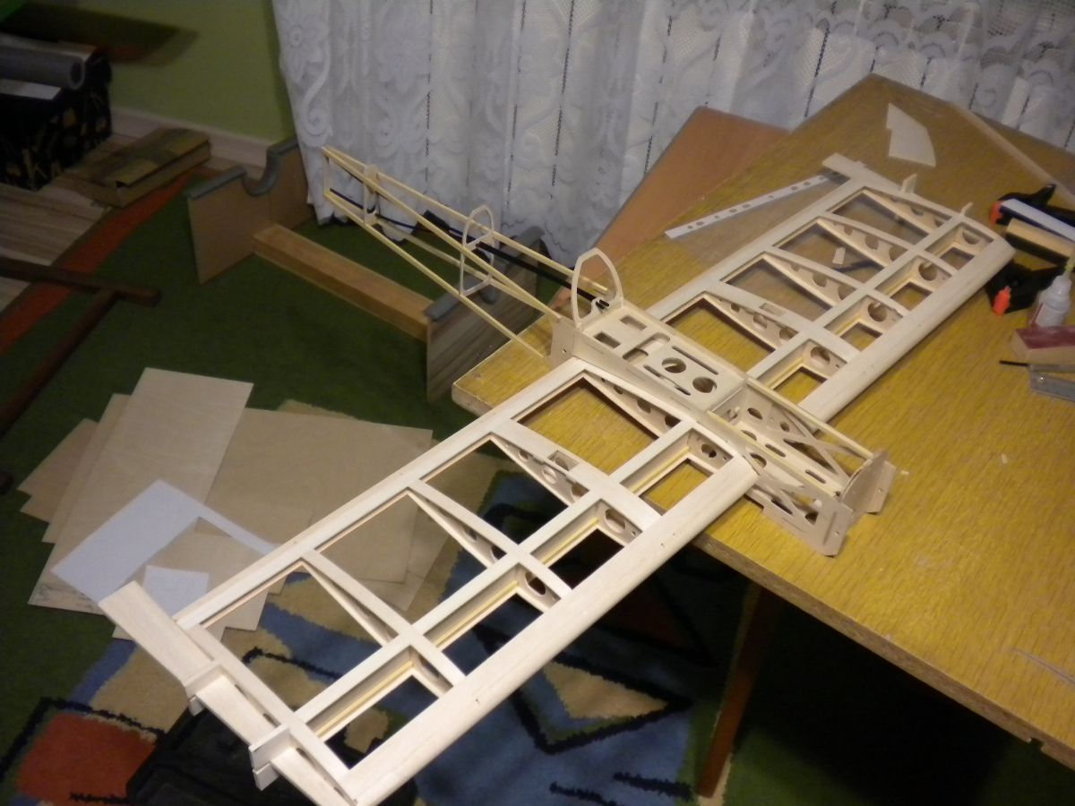

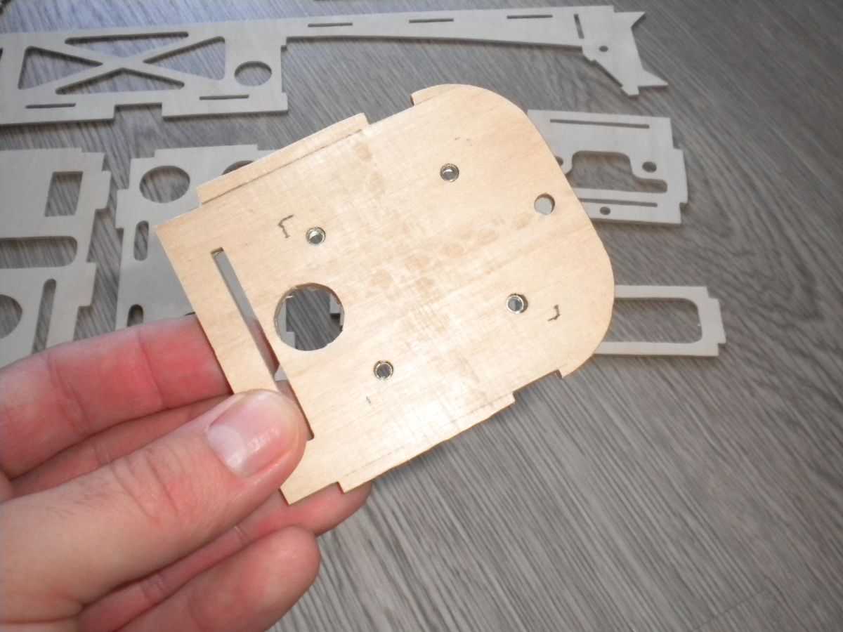

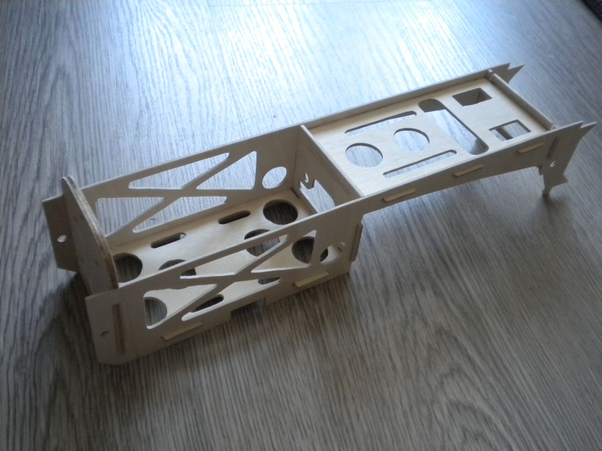

Od piątku powoli zacząłem działać coś przy kadłubie z racji że coś mi się plany chyba źle posklejały i wyszło mi delikatne przekłamanie o 1,5 mm wyciąłem wręgi kadłuba ze sklejki 1,5 mm i 2 mm co by się przekonać że skrzydło wejdzie w wyznaczone miejsce w kadłubie ... komplet prawie wszystkich wyciętych wręg
DSCN4804.JPG [ 162.12 KiB | Przeglądany 9785 razy ]

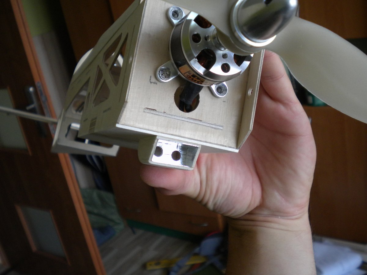

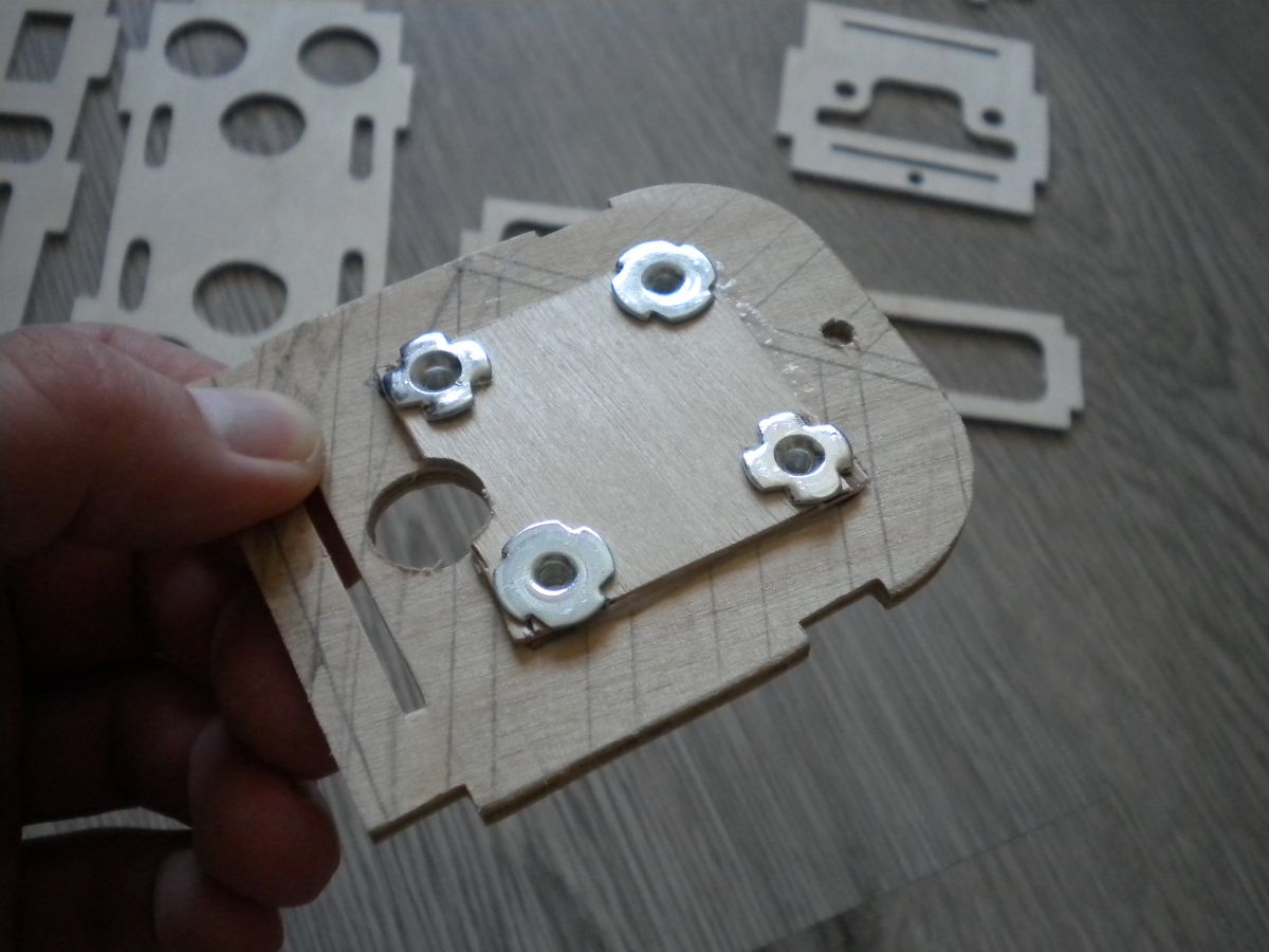

oczywiście zrobiłem od razu mocowanie pod silnik na nakrętkach kłowych M3
DSCN4808.JPG [ 127.62 KiB | Przeglądany 9785 razy ]
od strony kadłuba
DSCN4807.JPG [ 107.46 KiB | Przeglądany 9785 razy ]
przymiarka wszystkich części przed klejeniem
DSCN4809.JPG [ 139.79 KiB | Przeglądany 9785 razy ]

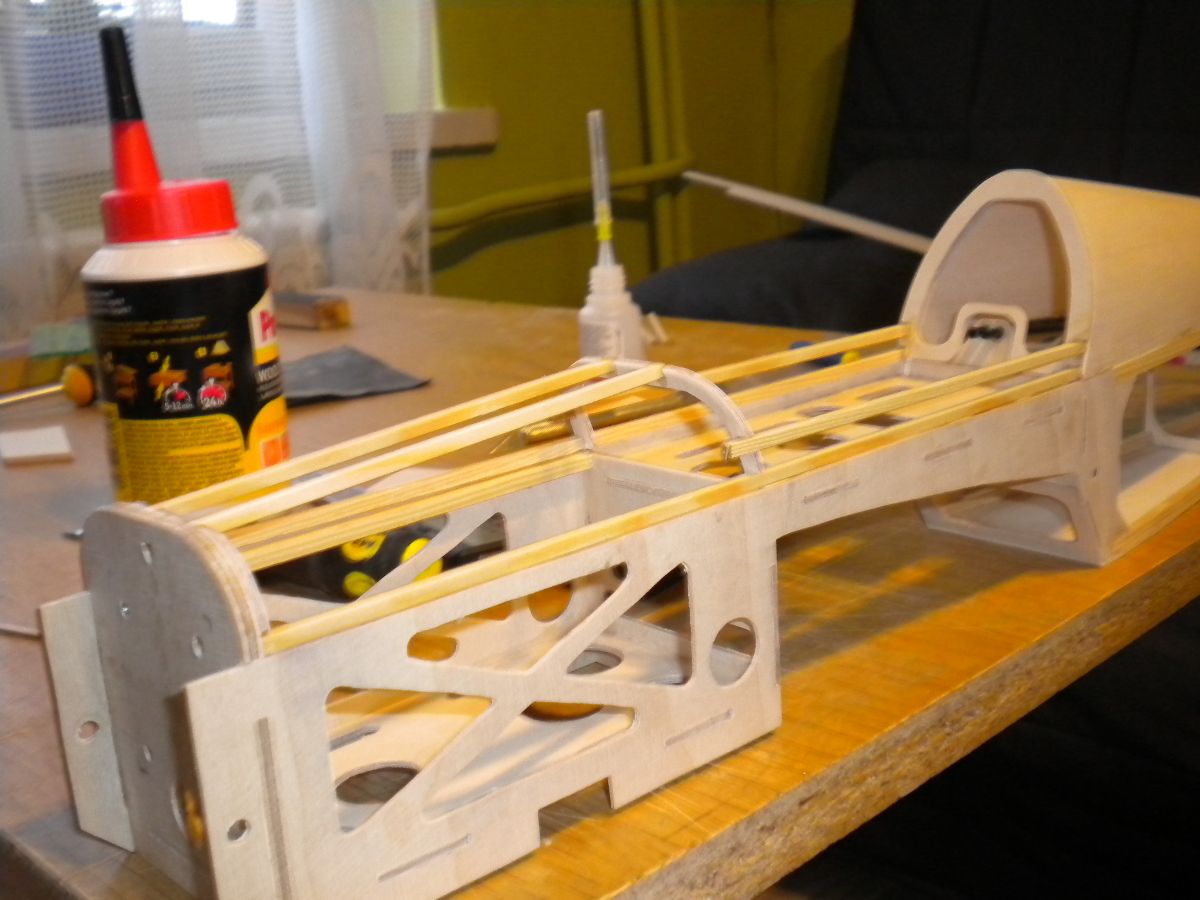

... potem nastąpiło klejenie a po klejeniu tak się rozpędziłem że nawet nie wiem kiedy poszły pod brzeszczot jeszcze cztery wręgi a ucięcie do wymiaru czterech listew sosnowych 3x5 też nie zajęło dużo czasu więc kadłub wygląda tak na obecną chwilę :P
DSCN4812.JPG [ 106.82 KiB | Przeglądany 9785 razy ]
DSCN4813.JPG [ 116.59 KiB | Przeglądany 9785 razy ]

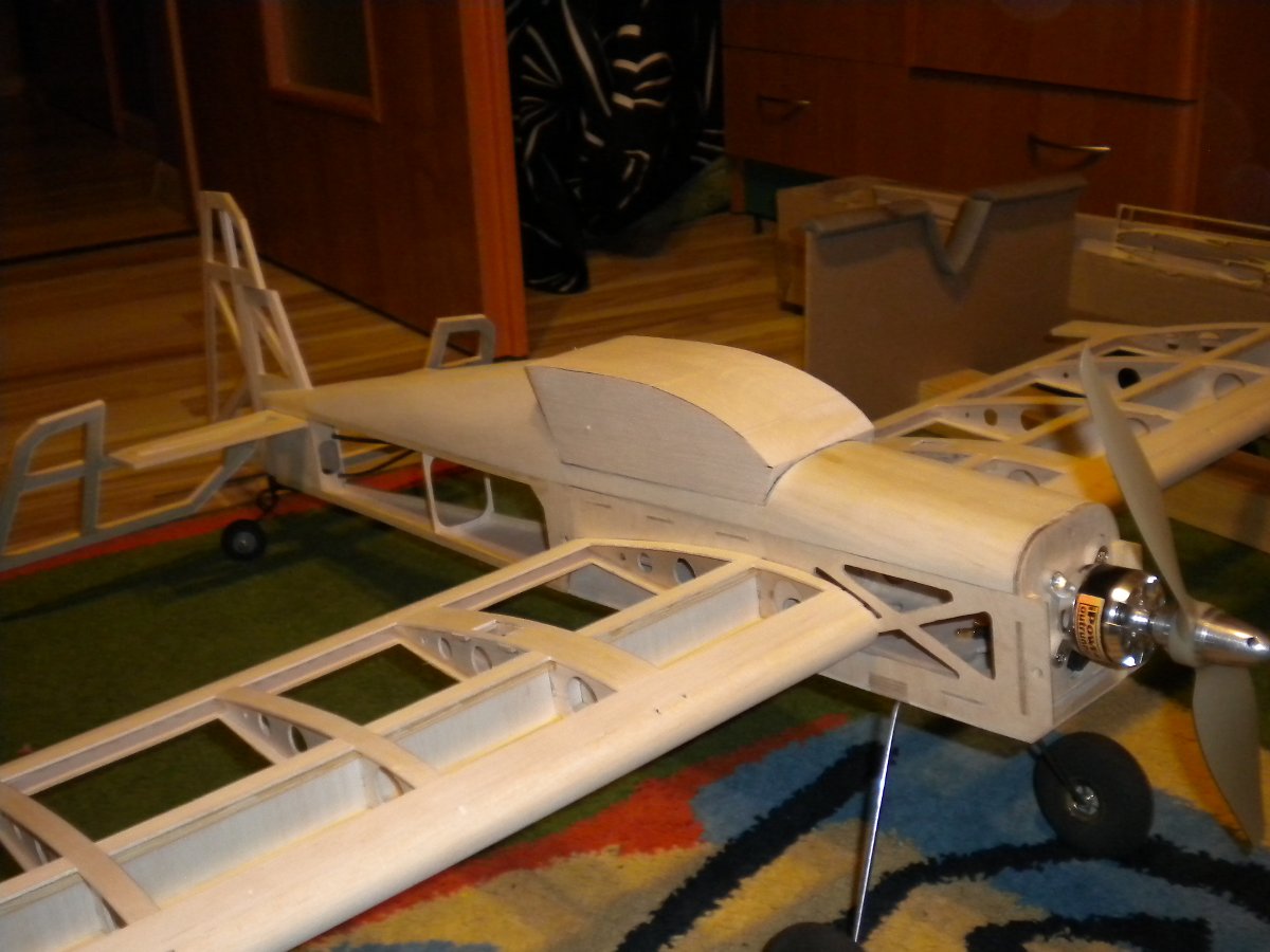

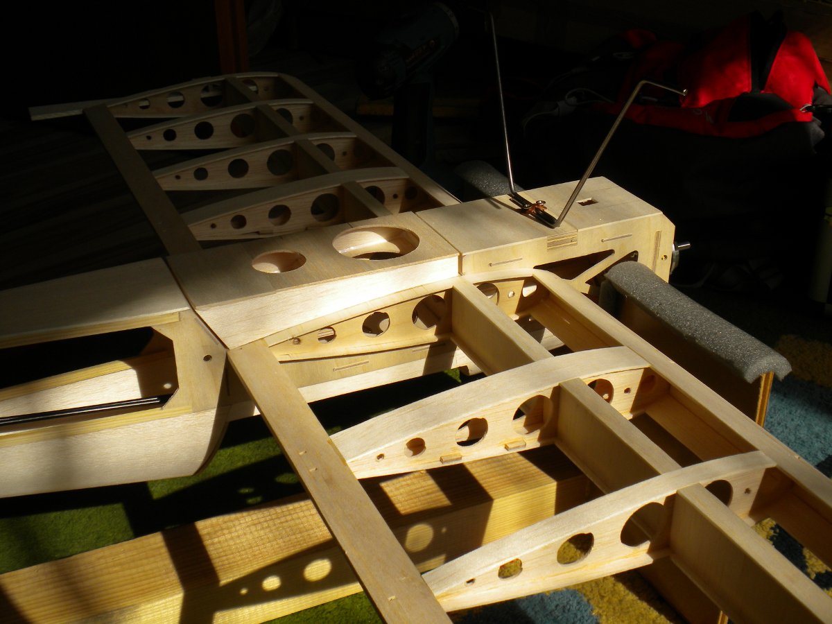

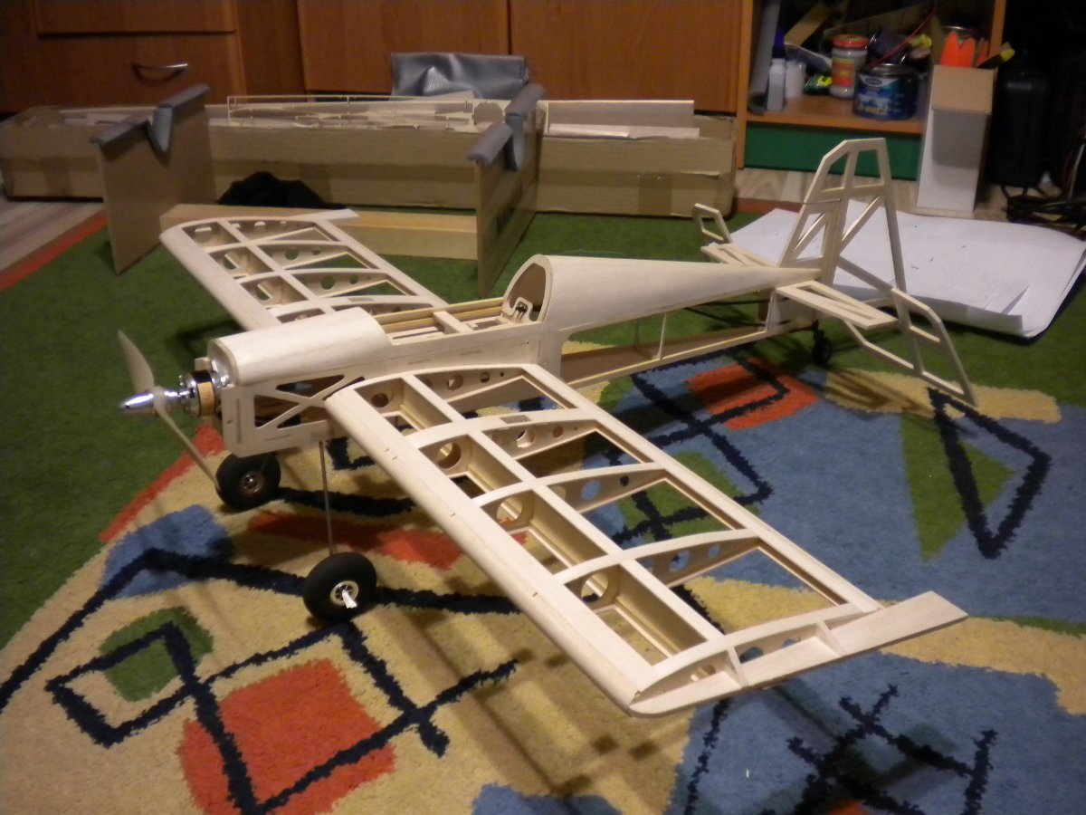

i na koniec delikatna przymiarka skrzydła do kadłuba ... obecna waga modelu w tym stanie to 187 g ...
DSCN4818.JPG [ 139.99 KiB | Przeglądany 9785 razy ]

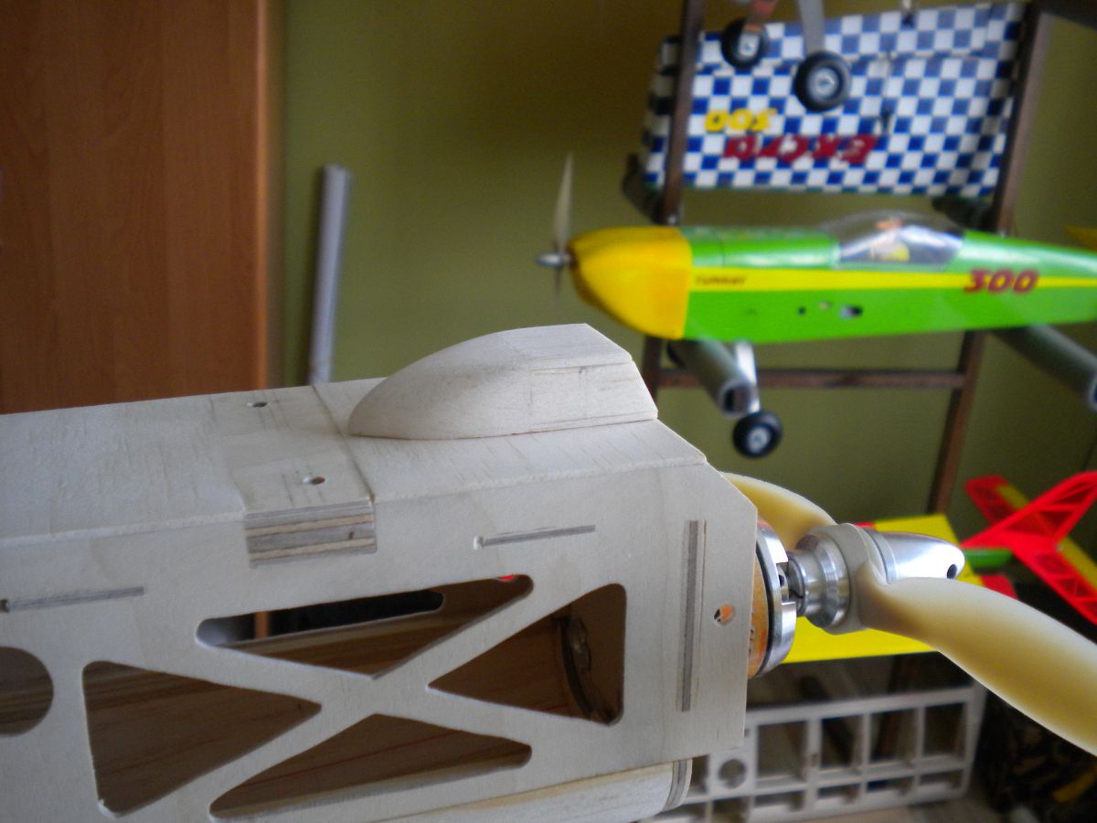

garb oklejony balsą 1,5 mm i wyszlifowany, zrobiłem gniazda pod stateczniki i spód kadłuba wyklejony balsą 1,5 mm
DSCN4829.JPG [ 114.41 KiB | Przeglądany 9737 razy ]

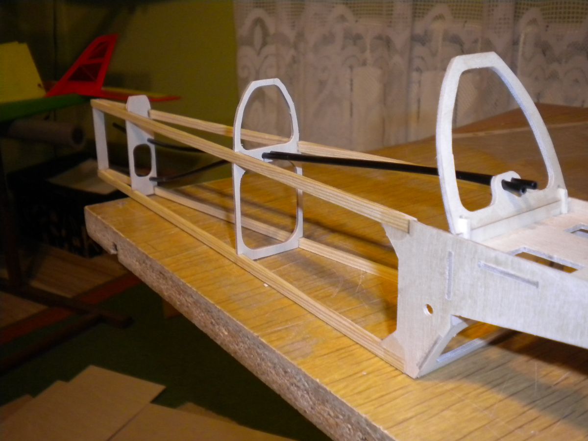

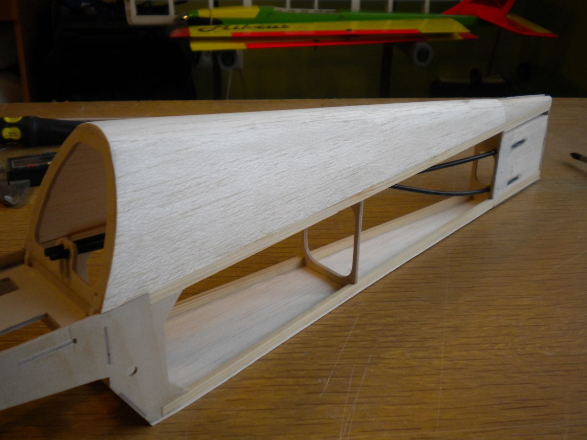

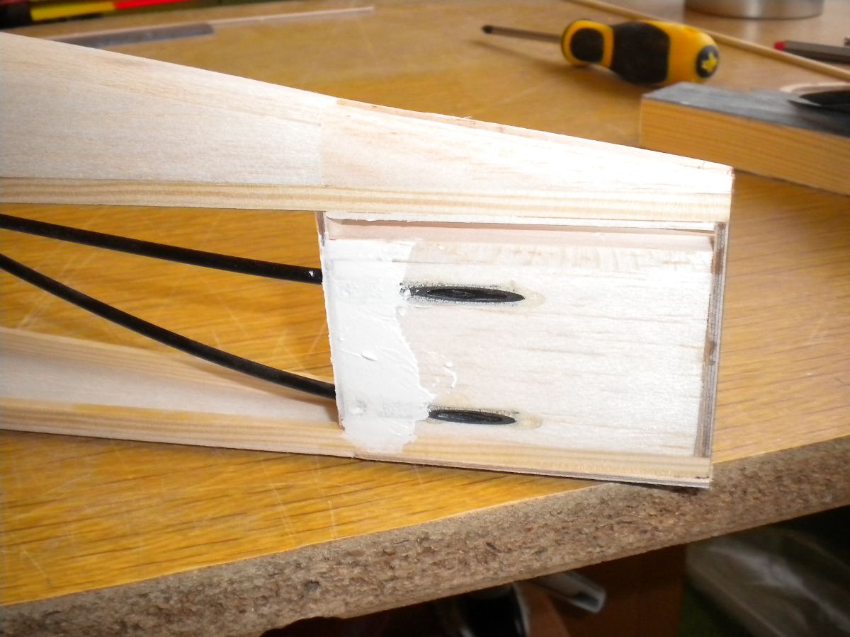

Zabudowany koniec kadłuba oraz wklejone bowdeny i wyszlifowane (zdjęcie jeszcze zrobione po szpachlowaniu ale przed szlifowaniem) Bowdeny wklejałem na soudalu, który ładnie wypełnił szczeliny wokół nich
DSCN4830.JPG [ 136.49 KiB | Przeglądany 9737 razy ]

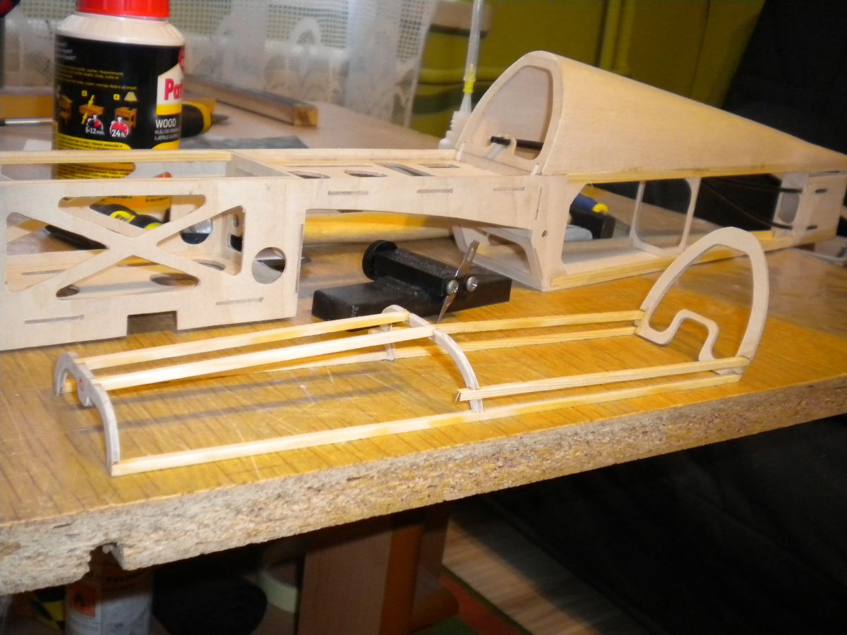

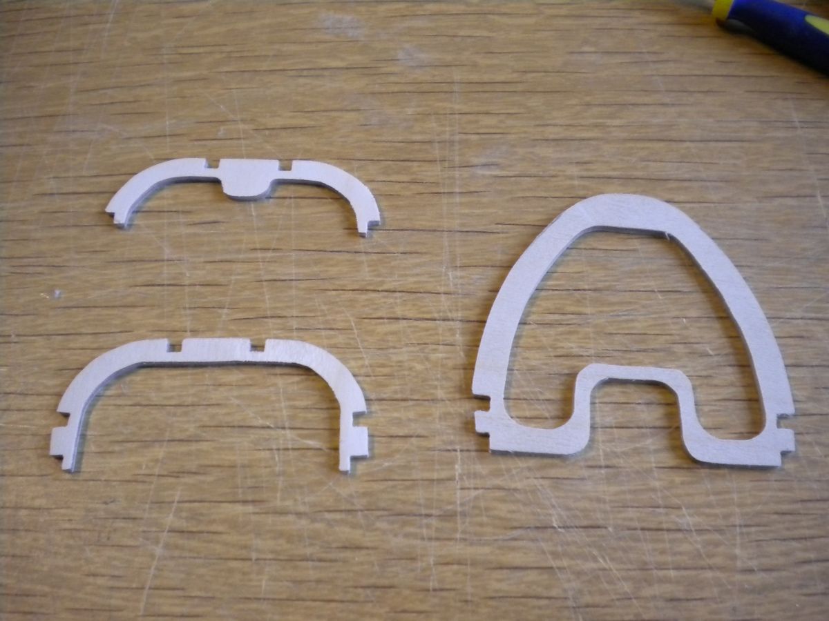

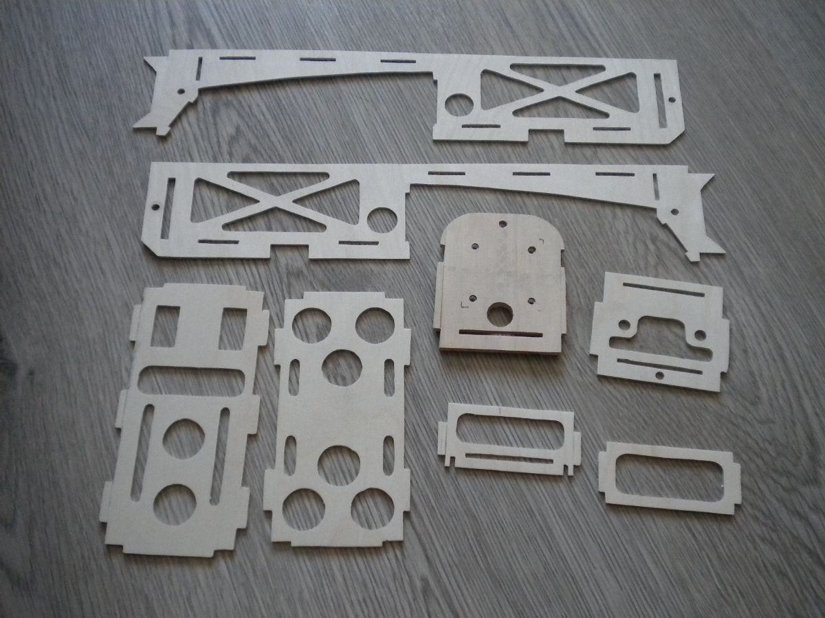

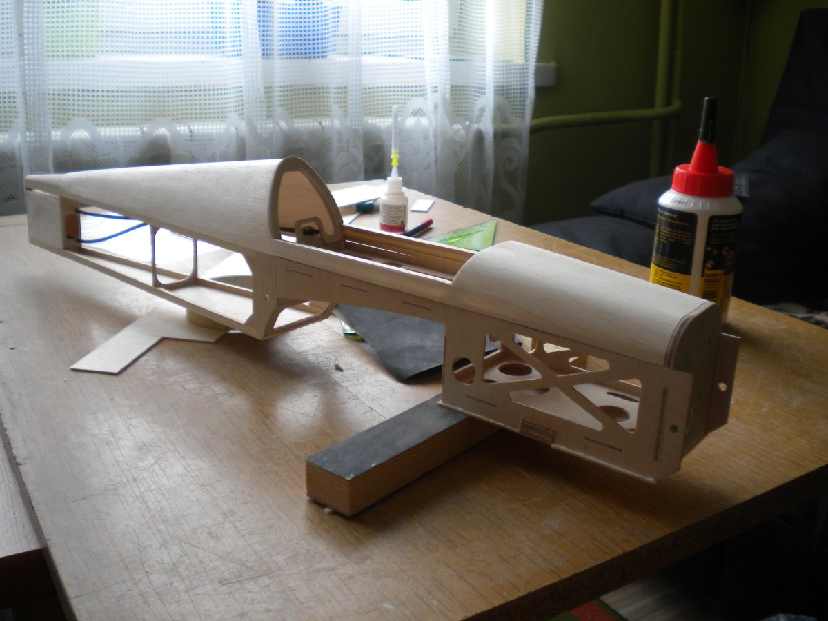

Wyciąłem wręgi kabiny ze sklejki 2 mm
DSCN4826.JPG [ 131.35 KiB | Przeglądany 9737 razy ]
a reszta to już tylko docięcie i wklejenie listew sosnowych 3x3 mm
DSCN4836.JPG [ 140.67 KiB | Przeglądany 9737 razy ]
przymiarka kabiny
DSCN4835.JPG [ 124.1 KiB | Przeglądany 9737 razy ]

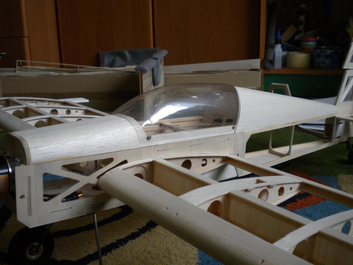

Okleiłem kabinę balsą 1,5 mm i
DSCN4842.JPG [ 157.42 KiB | Przeglądany 9737 razy ]

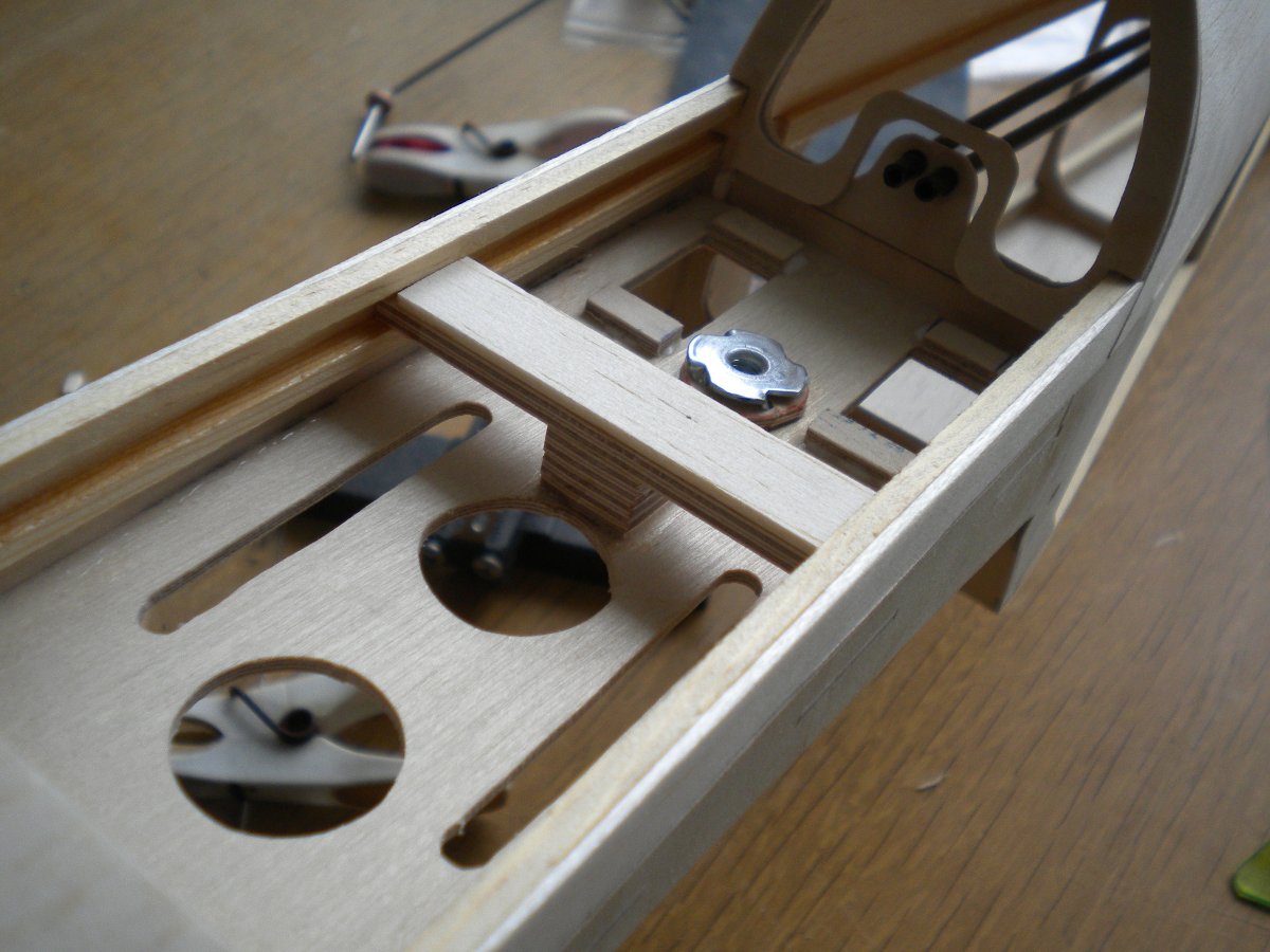

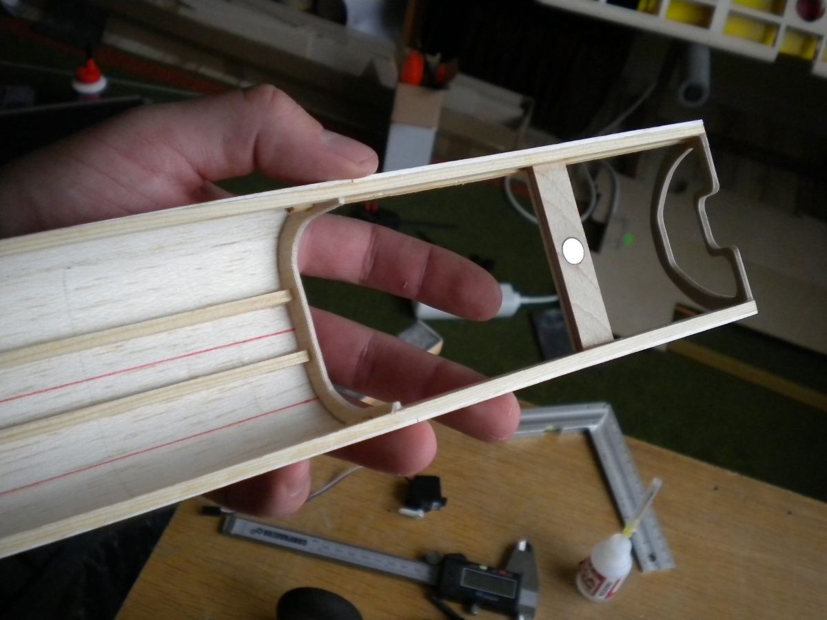

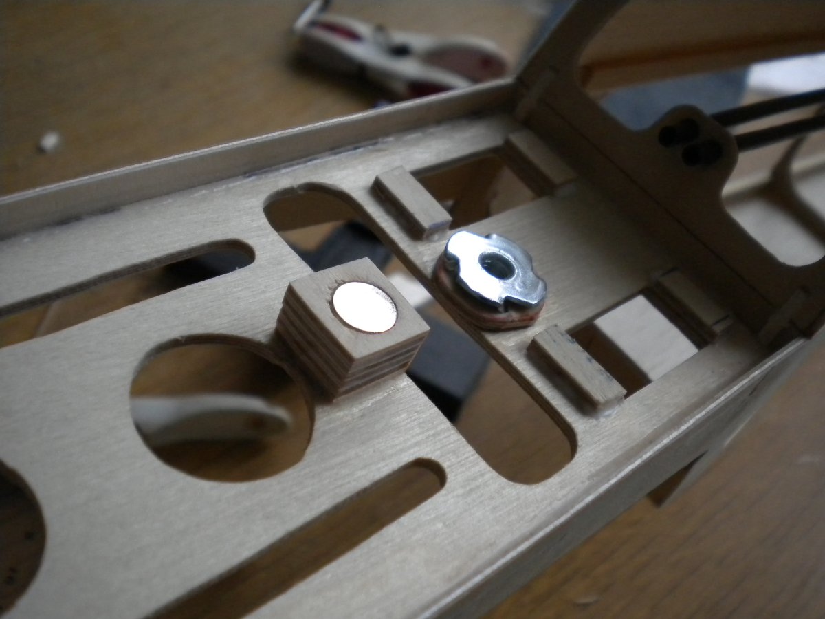

pojawiły się pewne wątpliwości odnośnie mocowanie kabiny do kadłuba ... w poradniku z budowy jest pokazane jak zrobić mocowanie za pomocą kawałka butelki po napoju ale za bardzo nie podoba mi się taki sposób mocowania i zdecydowałem się na magnesy neodymowe. W klapce wkleiłem poprzeczkę a w poprzeczkę magnes neodymowy okrągły o średnicy 8 mm
DSCN4852.JPG [ 112.85 KiB | Przeglądany 9725 razy ]
od strony kadłuba też zrobiłem mocowanie na magnes neodymowy o identycznej średnicy
DSCN4851.JPG [ 122.34 KiB | Przeglądany 9725 razy ]
Kabina na miejscu trzyma bardzo mocno
DSCN4850.JPG [ 156.07 KiB | Przeglądany 9725 razy ]

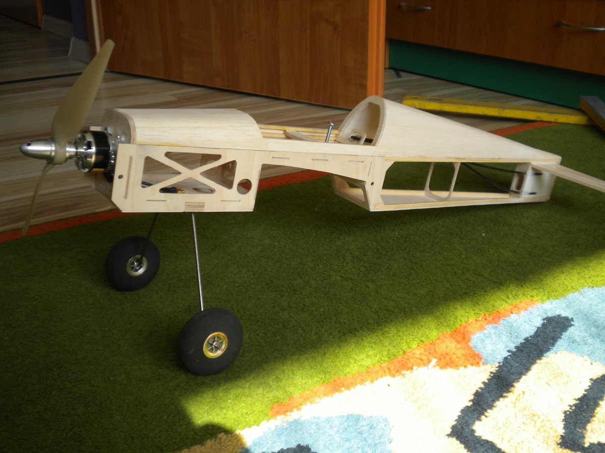

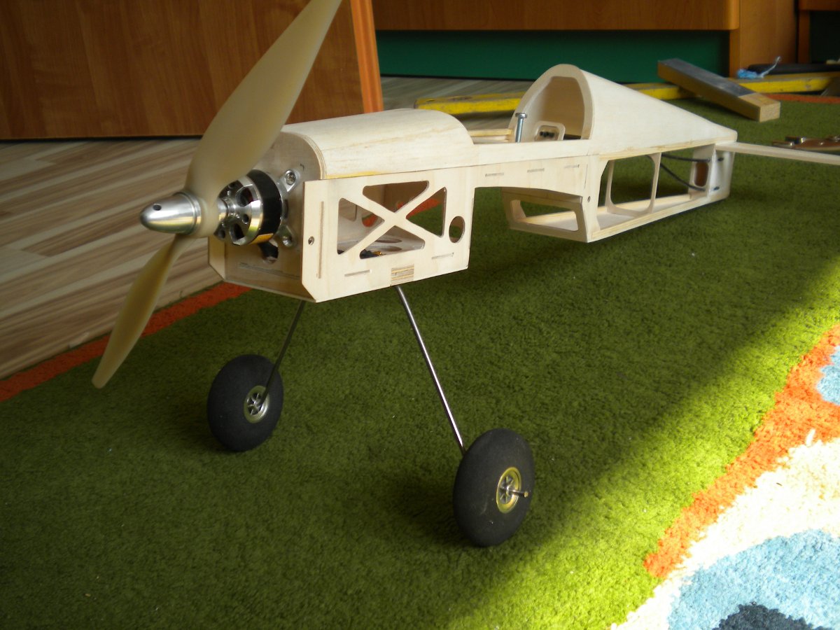

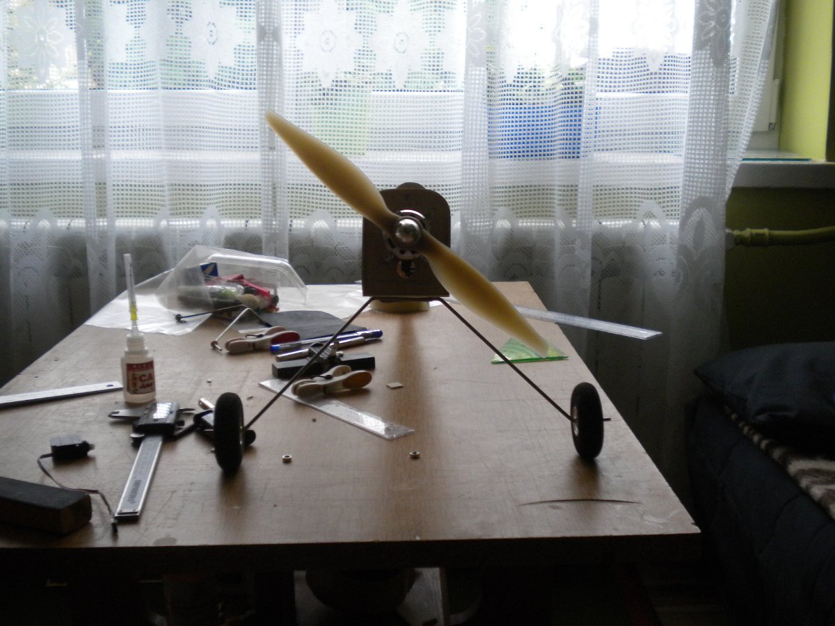

Energy dostało dzisiaj podwozie z drutu 3 mm i pierwszy raz stanęło na nogi
DSCN4849.JPG [ 194.67 KiB | Przeglądany 9725 razy ]
DSCN4853.JPG [ 181.57 KiB | Przeglądany 9725 razy ]
podwozie jeszcze do poprawy bo jakieś takie pokraczne się wydaje i stanowczo za szeroki i ciut za wysokie, obecnie końcówka śmigła jest nad ziemią jakieś 7 cm a zrobię tak od 6 do 5 cm ...

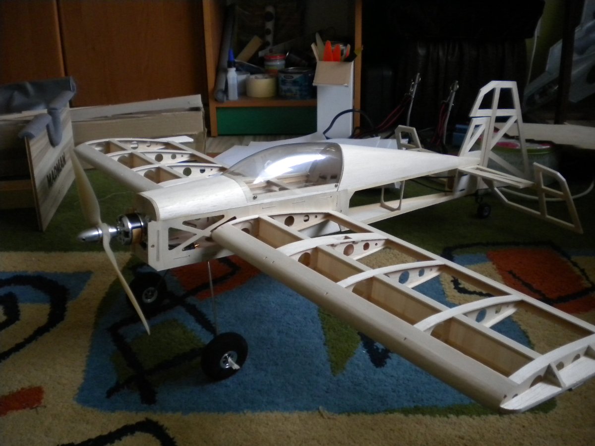

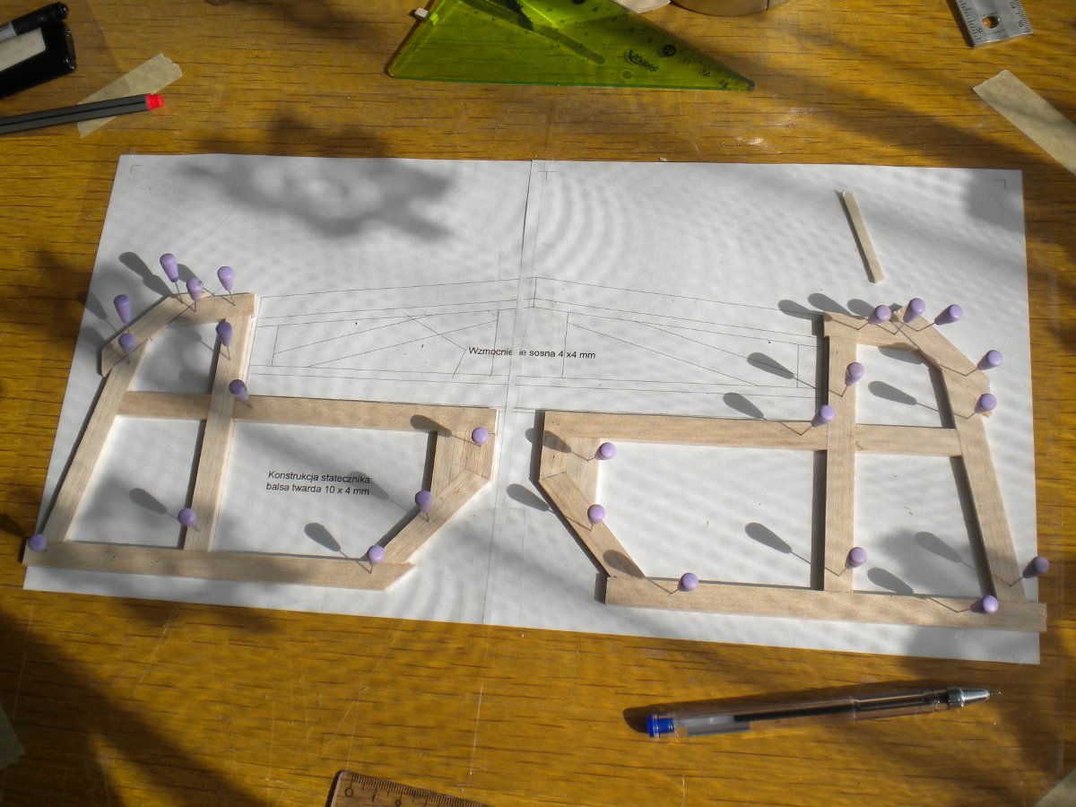

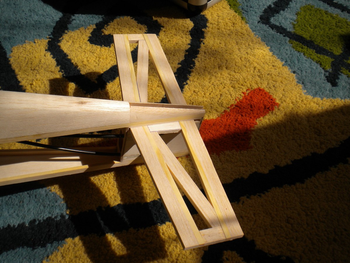

Zabrałem się za usterzenie ... jako pierwszy zrobiłem statecznik poziomy i pierwsza przymiarka do kadłuba
DSCN4856.JPG [ 243.27 KiB | Przeglądany 9701 razy ]

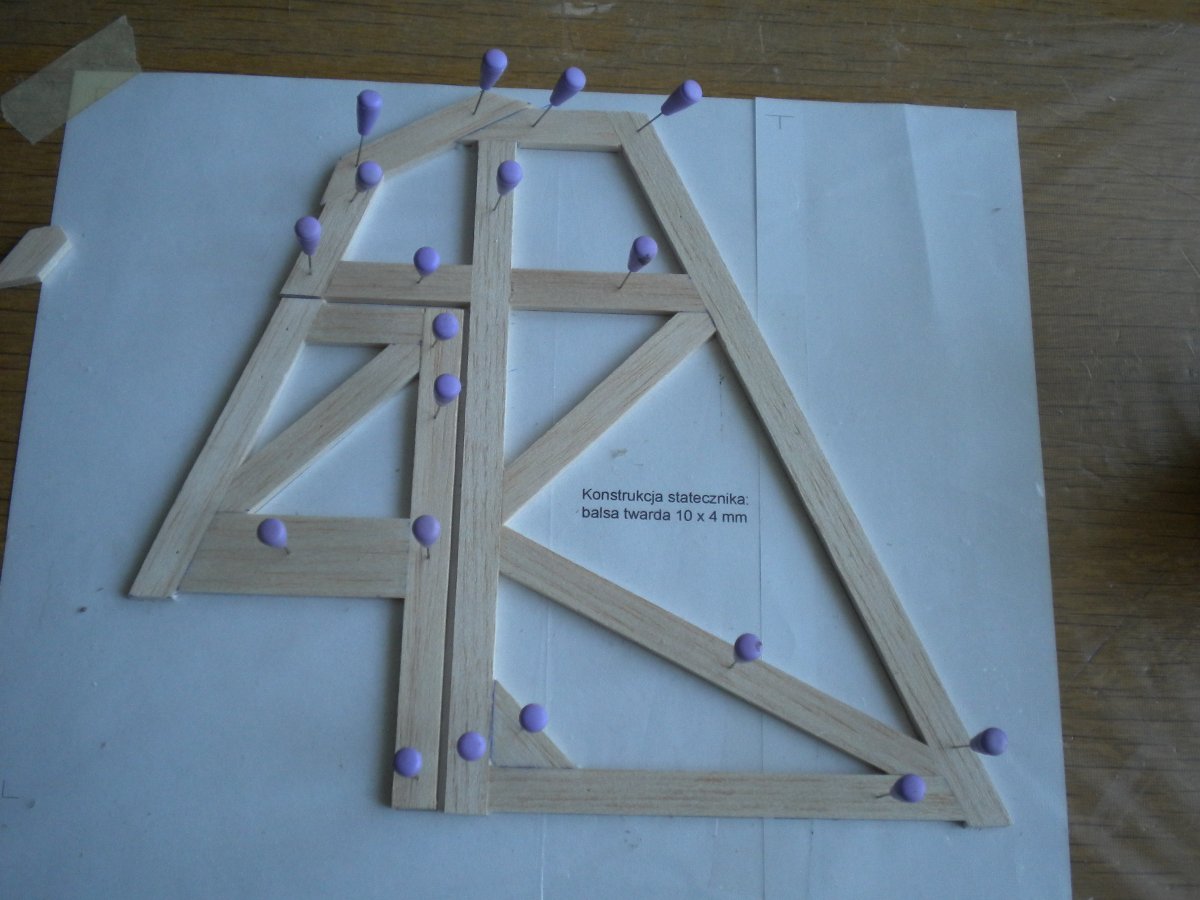

potem zrobiłem dwie połówki SW
DSCN4854.JPG [ 187.42 KiB | Przeglądany 9701 razy ]

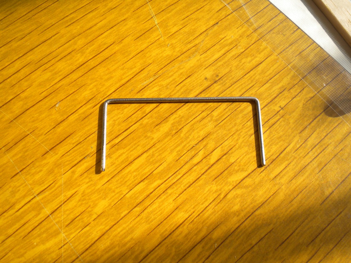

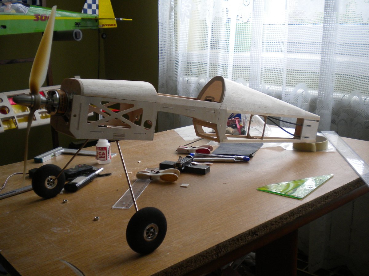

Z drutu stalowego 1,5 mm wykonałem łącznik połówek SW
DSCN4855.JPG [ 276.45 KiB | Przeglądany 9701 razy ]
I przerobiłem podwozie i teraz jestem usatysfakcjonowany i nie wygląda już jak pokraka.
DSCN4858.JPG [ 182.11 KiB | Przeglądany 9701 razy ]
DSCN4859.JPG [ 166.54 KiB | Przeglądany 9701 razy ]

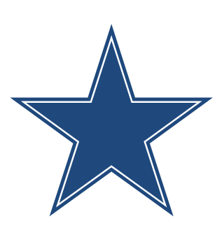

Fundusze na ten miesiąc się powoli kończą więc zabieram się za rozmieszczenie oświetlenia w modelu. Wybrałem już wstępnie kolor i zdecydowałem się nafolię oracover transparent fluorescent yellowhttp://cyber-fly.pl/pl/p/Folia-Oracover-Transparent-fluorescent-yellow/3650 sądzę że 2 metry foli starczy mi na cały model i zostanie na ewentualne poprawki ;)
do tego będą wstawki z foli w białą niebieską szachownicę i napis na skrzydle od góry i dołu
Bez tytułu.png [ 12.31 KiB | Przeglądany 9701 razy ]
a na SK
gw.png [ 7.37 KiB | Przeglądany 9701 razy ]
CDN

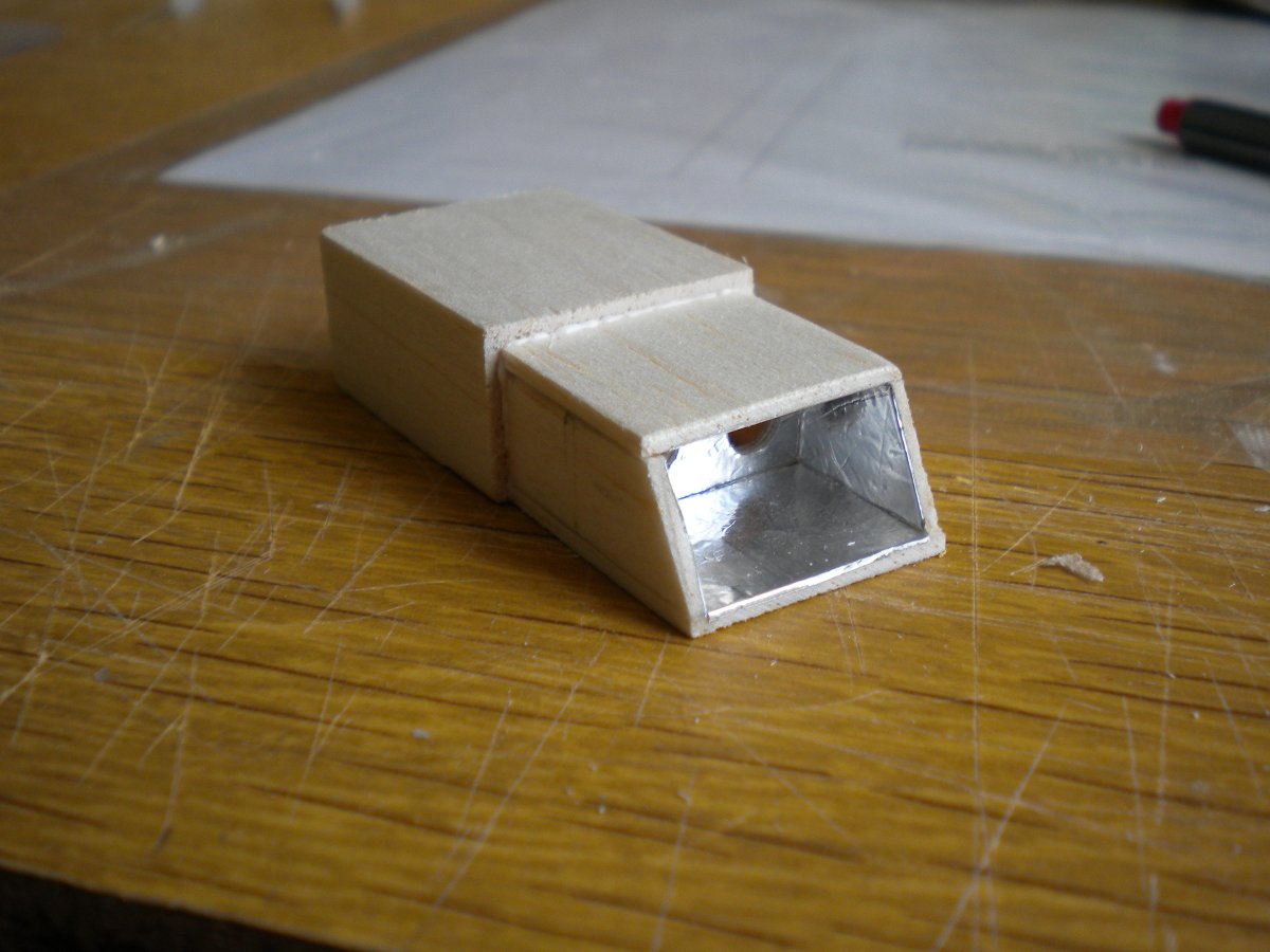

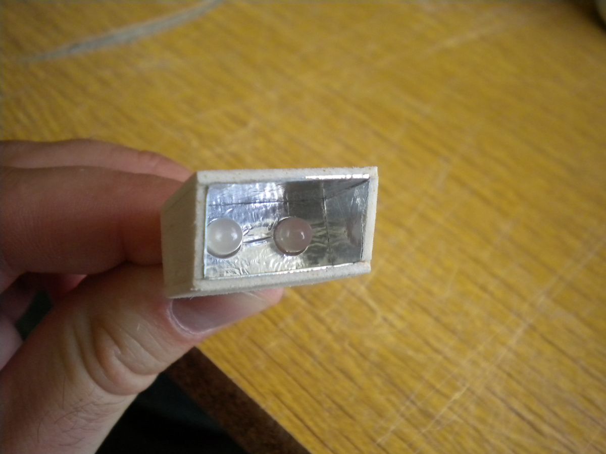

Model będzie miał oświetlenie więc powoli zacząłem rozmieszczać je w modelu. Na pierwszy ogień poszedł "reflektor" ze światłami do lądowania. Wykonałem go większości z balsy tylko wręga trzymająca diody jest ze sklejki 1,5 mm. Środek reflektora wyklejony jest taśmą aluminiową dla lepszego rozproszenia światła.
DSCN4864.JPG [ 88.49 KiB | Przeglądany 9640 razy ]
DSCN4866.JPG [ 129.56 KiB | Przeglądany 9640 razy ]
Już po oszlifowaniu i pierwsza przymiarka do kadłuba
DSCN4880.JPG [ 116.13 KiB | Przeglądany 9640 razy ]
DSCN4881.JPG [ 132.77 KiB | Przeglądany 9640 razy ]

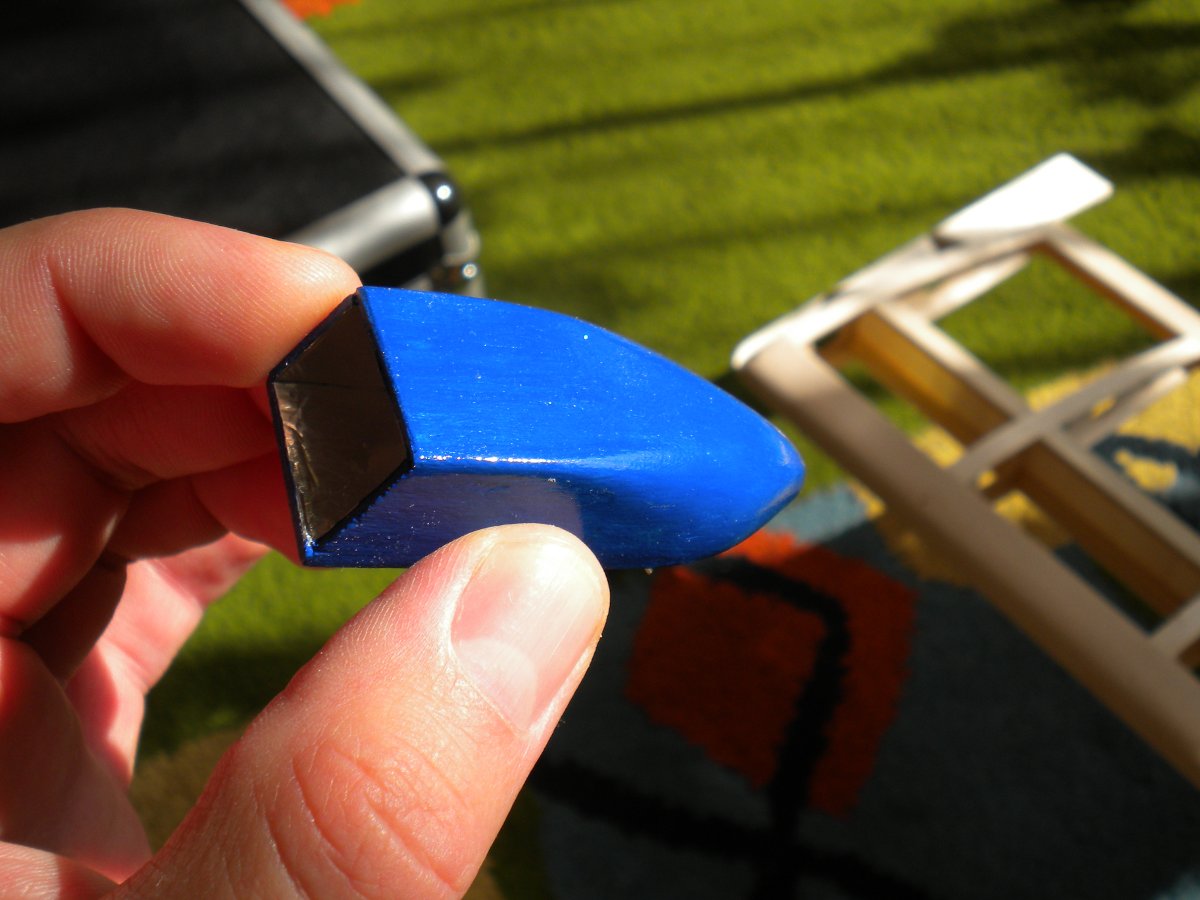

Model będzie żółty a zdobienia niebieskie więc mój "refelktor" też jest niebieski
DSCN4895.JPG [ 128.22 KiB | Przeglądany 9640 razy ]
a tak to mniej więcej będzie świecić ;)
DSCN4905.JPG [ 147.39 KiB | Przeglądany 9640 razy ]

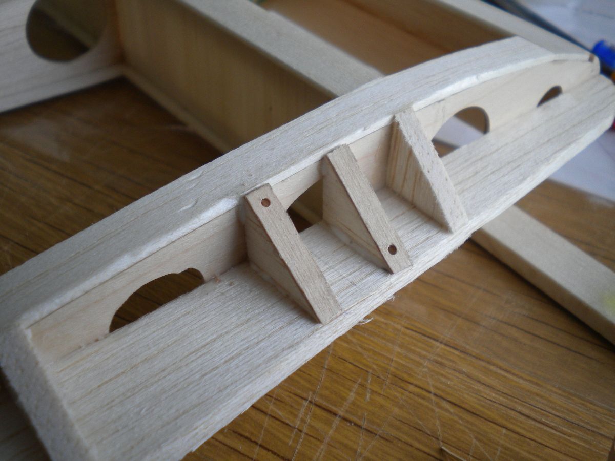

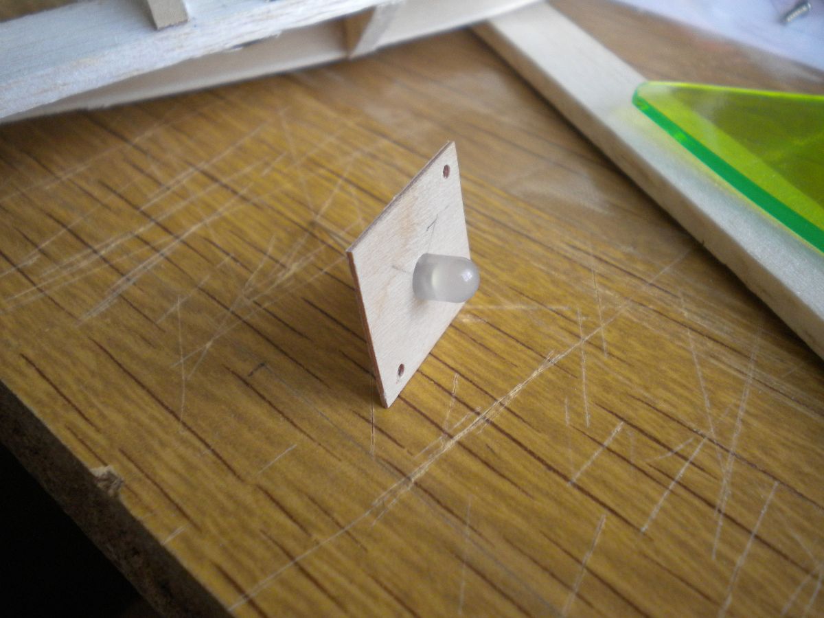

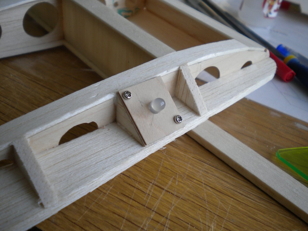

W skrzydle będą światła pozycyjne czyli prawa strona kolor zielony lewa strona kolor czerwony. Diody będą skierowane ku dołowi a zrobiłem takie o to mocowanie diod w skrzydle
DSCN4869.JPG [ 130.62 KiB | Przeglądany 9640 razy ]
DSCN4870.JPG [ 131.6 KiB | Przeglądany 9640 razy ]
DSCN4871.JPG [ 156.11 KiB | Przeglądany 9640 razy ]

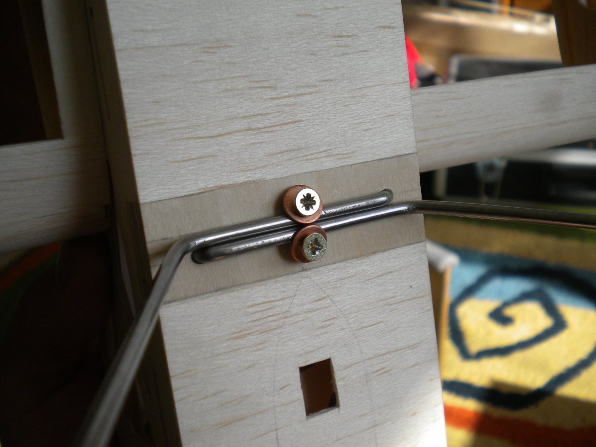

Mocowanie podwozia do kadłuba
DSCN4893.JPG [ 160.91 KiB | Przeglądany 9640 razy ]

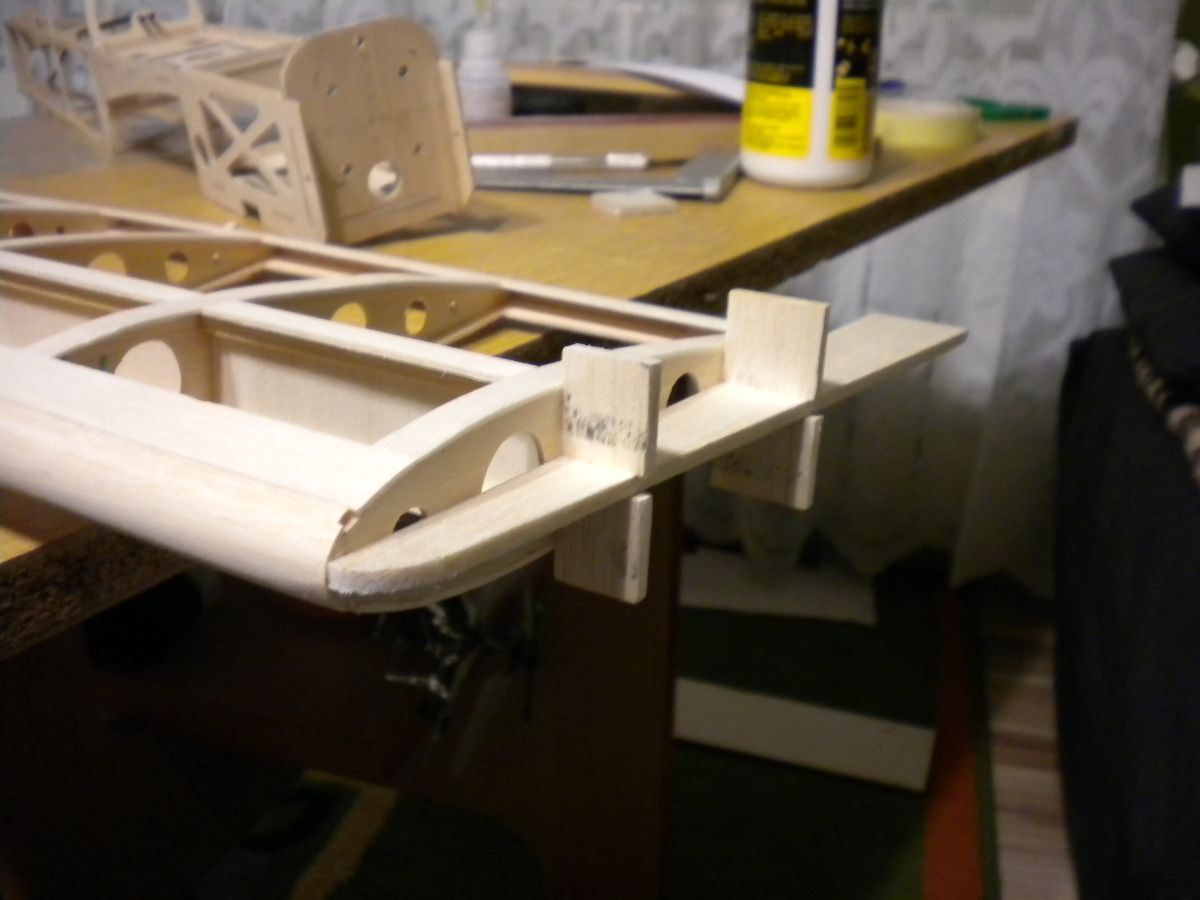

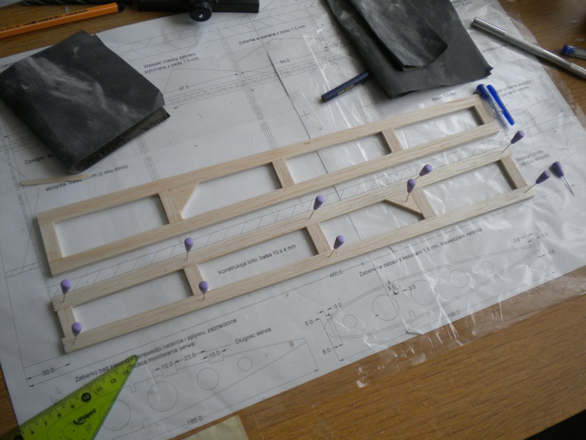

Dalszy postęp prac na skrzydłem ... pozostały tylko lotki do zrobienia
DSCN4890.JPG [ 154.39 KiB | Przeglądany 9640 razy ]
DSCN4891.JPG [ 166.16 KiB | Przeglądany 9640 razy ]

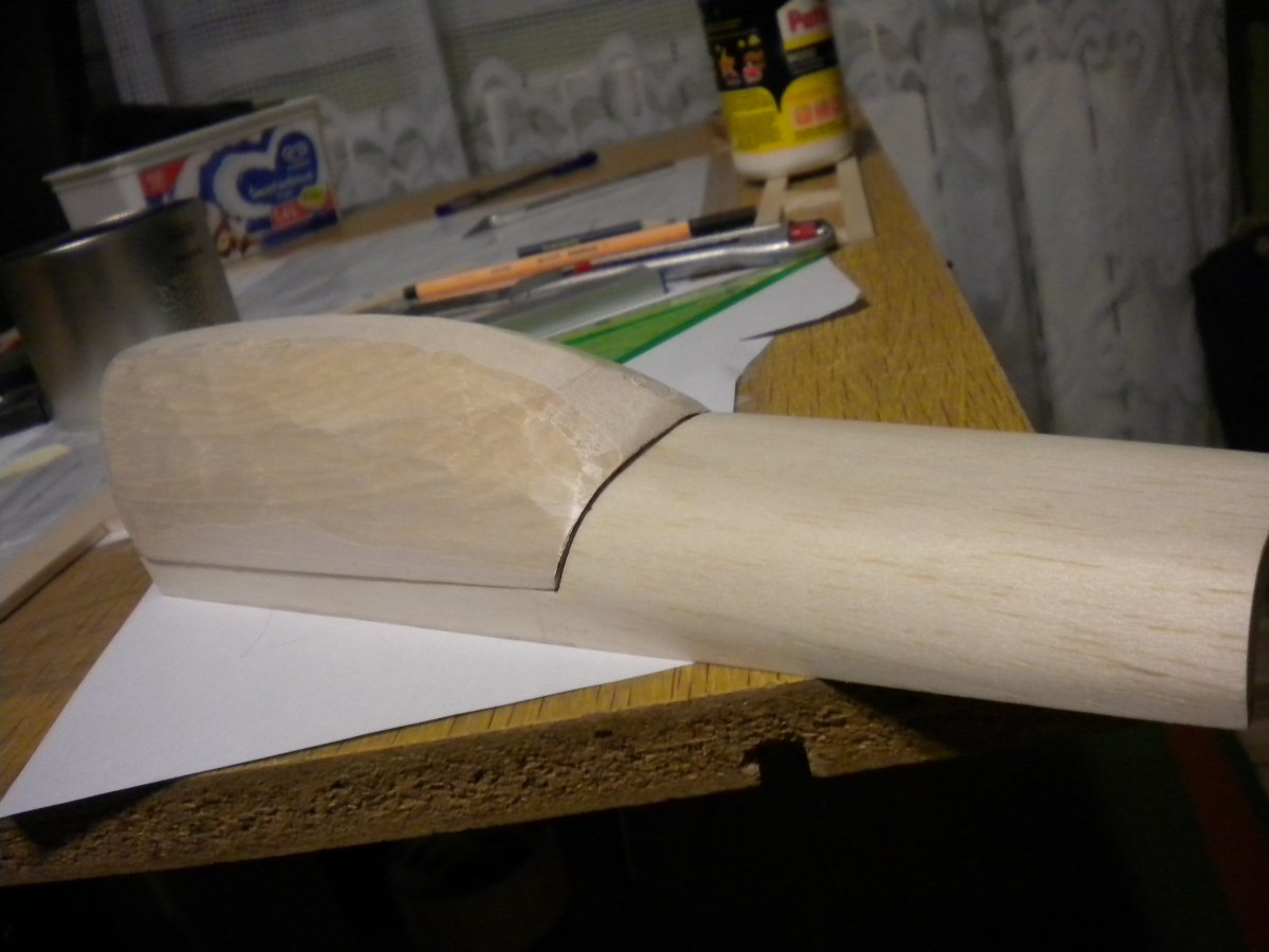

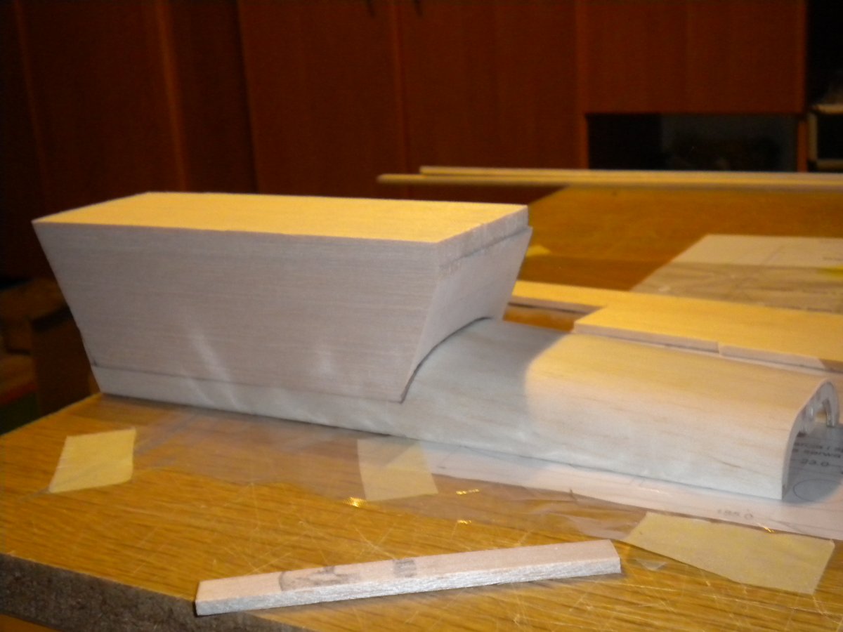

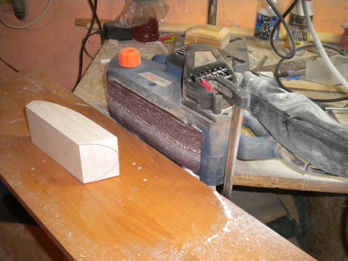

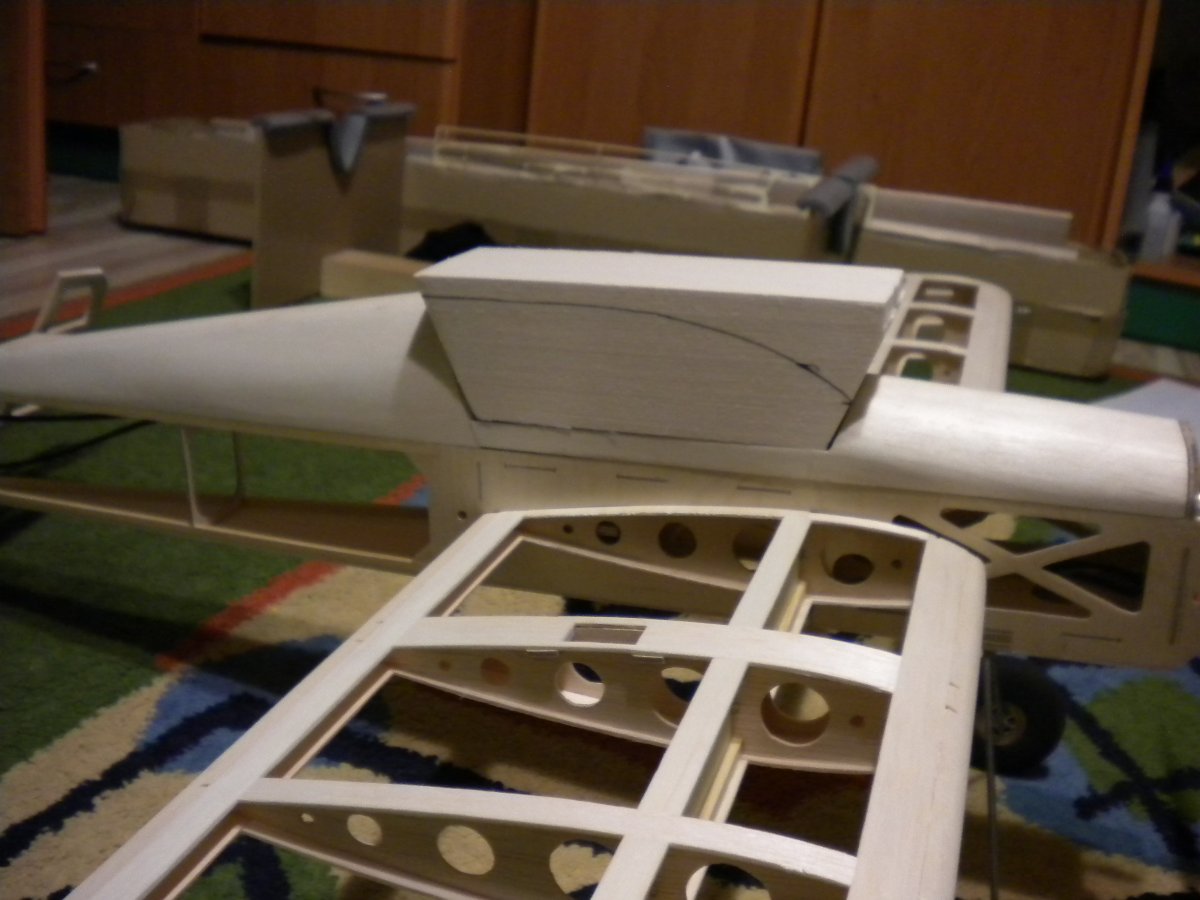

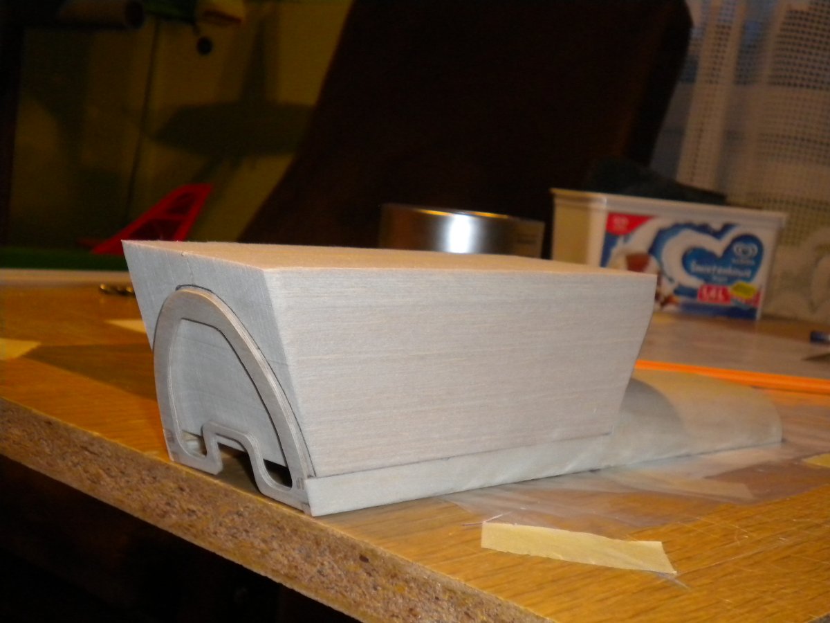

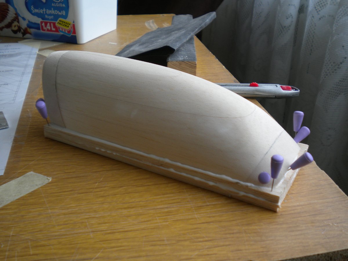

Powoli zabrałem się za tworzenie owiewki kabiny ... coś czego najbardziej nie lubię. Skleiłem parę warstw balsy 15 mm z sobą i dopasowałem klocek do kabiny
DSCN4910.JPG [ 109.2 KiB | Przeglądany 9603 razy ]
DSCN4911.JPG [ 118.69 KiB | Przeglądany 9603 razy ]

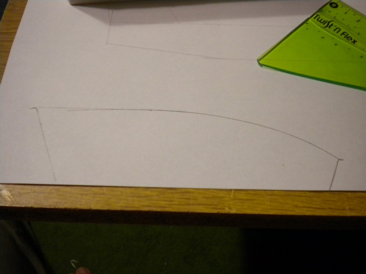

Potem klocek w rzucie bocznym odrysowałem na kartce papieru i przygotowałem profil kabiny który potem przeniosłem na przyszłe kopyto
DSCN4914.JPG [ 86.17 KiB | Przeglądany 9603 razy ]
Szybka przymiarka
DSCN4918.JPG [ 126.23 KiB | Przeglądany 9603 razy ]

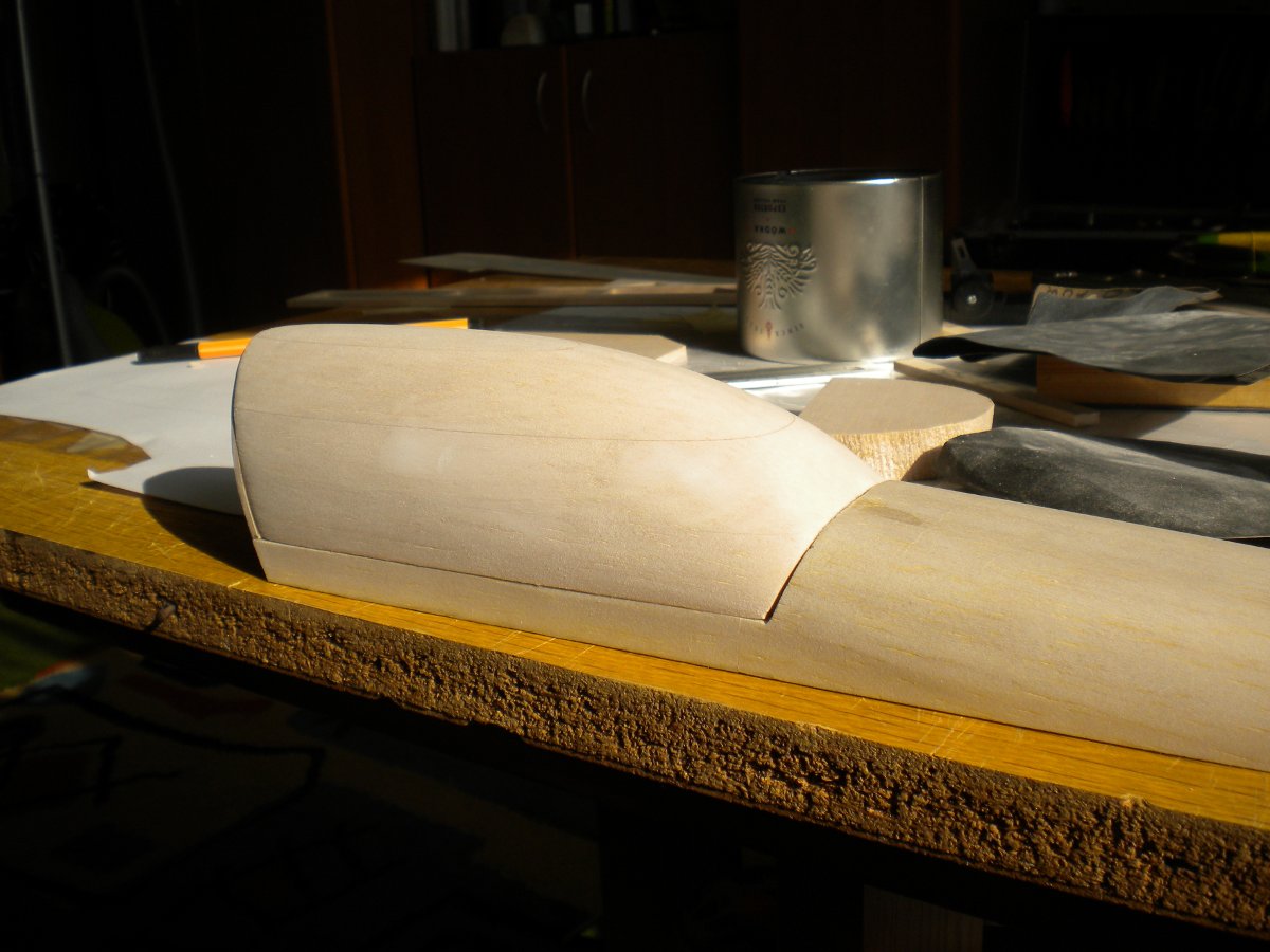

Za pomocą szlifierki taśmowej zeszlifowałem nadmiar balsy z kopyta ... szlifierka mój nowy zakup i jest strzałem w dziesiątkę :)
DSCN4920.JPG [ 188.88 KiB | Przeglądany 9603 razy ]
Kolejna przymiarka kopyta
DSCN4922.JPG [ 139.34 KiB | Przeglądany 9603 razy ]

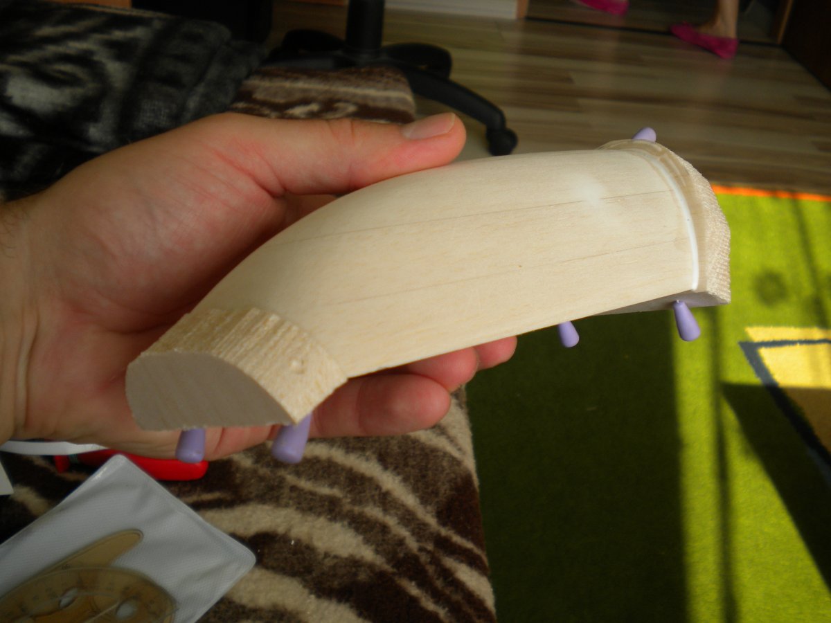

Następnie poszedł w ruch nożyk do tapet i kopyto nabrało coś kształtu
DSCN4933.JPG [ 113.22 KiB | Przeglądany 9603 razy ]

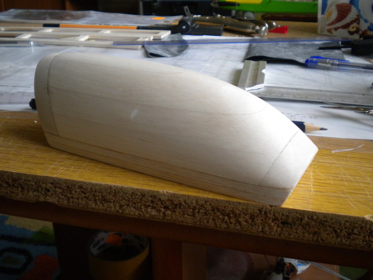

Dalsze pracę nad kopyto
DSCN4943.JPG [ 121.05 KiB | Przeglądany 9603 razy ]
DSCN4945.JPG [ 152.04 KiB | Przeglądany 9603 razy ]
DSCN4947.JPG [ 137.65 KiB | Przeglądany 9603 razy ]

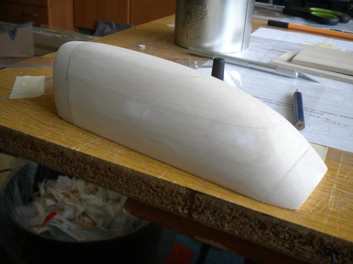

Wersja finalna kopyta
DSCN4956.JPG [ 159.72 KiB | Przeglądany 9603 razy ]

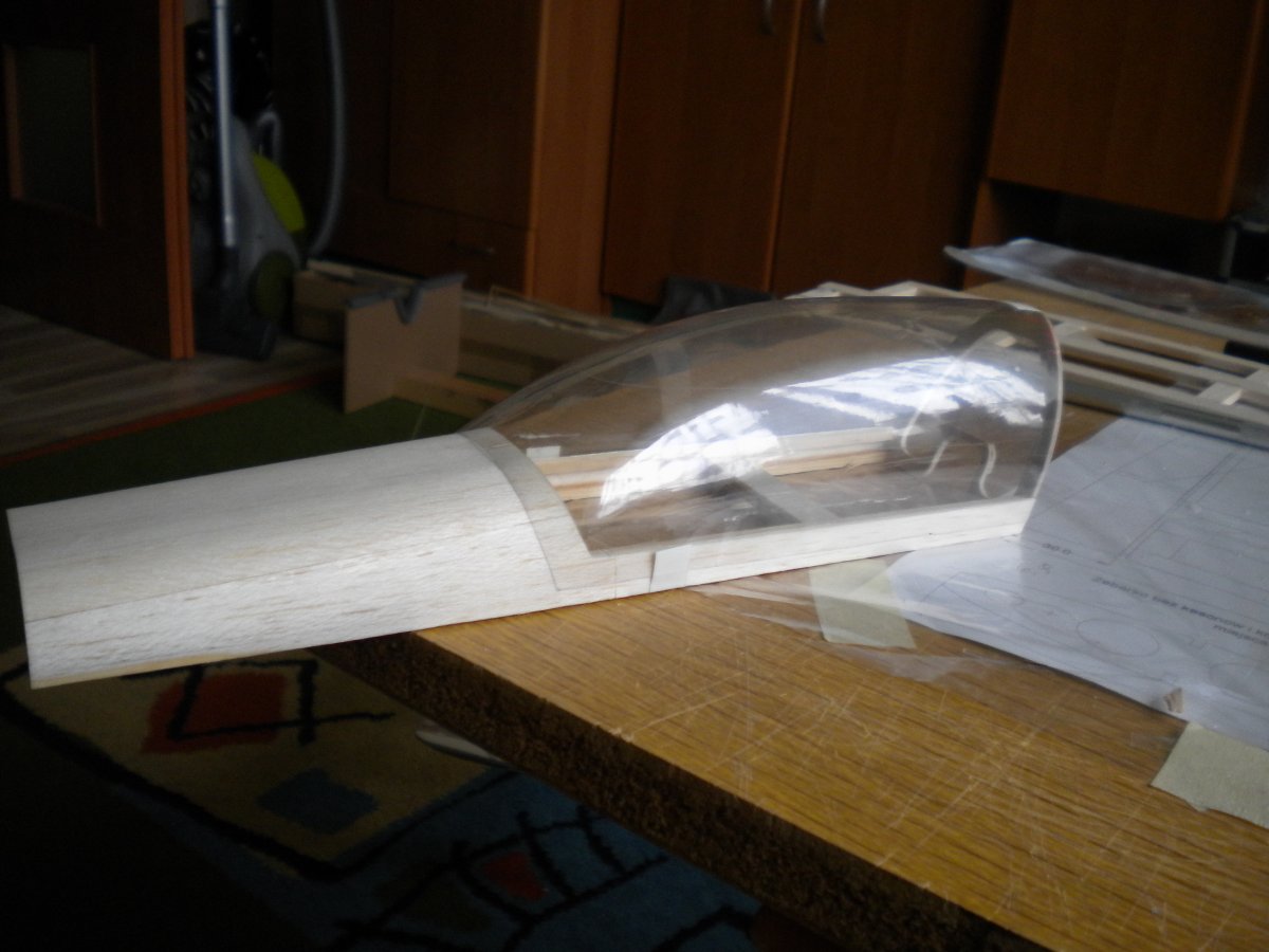

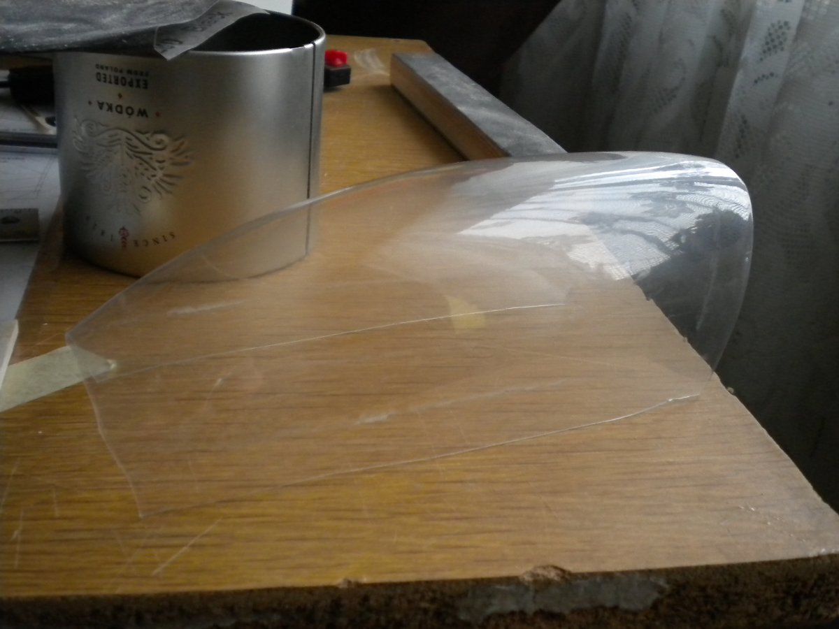

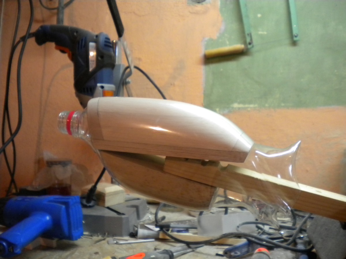

Ogólnie mam zamiar zrobić owiewkę z jakiegoś niebieskawego ale przeźroczystego peta ale najpierw muszę znaleźć odpowiednią butelkę. Z racji że poszukiwania mogą troszeczkę potrwać to postanowiłem zastosować już sprawdzoną butelkę 2 l po Coli Original z Biedronki. Butelka duża i co ważne dość miękka, dobrze się obkurcza i nie posiada żadnych tłoczeń.
Zaraz po obkurczeniu butelki na kopycie ... pierwsza próba i wyszło od razu :shock: no coś pięknego
DSCN4950.JPG [ 167.09 KiB | Przeglądany 9603 razy ]

Owiewka ściągnięta z kopyta jeszcze przed przycięciem
DSCN4955.JPG [ 118.46 KiB | Przeglądany 9603 razy ]
I w końcu na swoim miejscu :D
DSCN4965.JPG [ 120.96 KiB | Przeglądany 9603 razy ]
