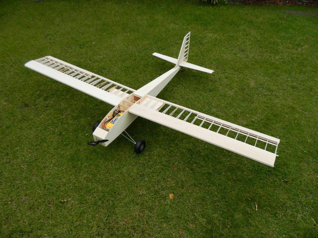

Uważam, że powinieneś podwyższyć koniecznie podwozie.
Moim zdaniem i w wyniku moich pomiarów jest ok ;) . Jest ok 10 cm prześwitu, a starty w zespole i tak będą się odbywały na ściętej trawie. Nie widzę innej możliwości. No zobaczymy w czasie eksploatacji. Podwozie zawsze można podwyższyć, konstrukcja modelu na to pozwala, bez najmniejszego problemu.

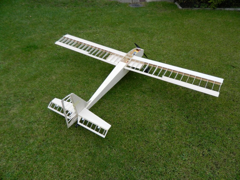

Mozolne przyklejanie kolejnych kawałków balsy powoli się kończy. Model zasadniczo zbudowany ;) .... wyposażenie, jakiś szlif całości i pokrycie folią, oblot. Zważyłem to co na zdjęciach. Waga z silnikiem i pakietem przekroczyła 2000 g /2100g/. Zaniepokoiło to mnie ;) . Muszę zweryfikować swoje założenia wstępne. Realną masą do oblotu wydaje się być 2500 g co daje obciążenie powierzchni nośnej ok 55 g/dm^2 ;) . Dobrą informacją jest to, że wyważa się na pakiecie i jest spora tolerancja, czyli nie będzie zbędnego ołowiu :) .
To prototyp. Na pewno można odchudzić płatowiec, szczególnie w części ogonowej.
Zrobiłem próby kołowania na silniku :P po swoim ogrodzie. Napęd na duży nadmiar mocy. Tukan bardzo szybko rozpędza się....gdyby był pokryty folią i miał wyposażenie :( ..... poleciałby :lol: .
Na koniec października planuję oblot, zobaczymy ;) .

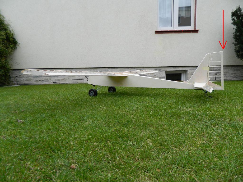

Bardzo ładny samolocik. Finezyjny. Mam jednak uwagę do steru kierunku. Ma ładny kształt i sam pokusiłem się na wykonanie podobnego przy remontowanym akrobacie. Potem stwierdziłem, że jest to nieszczęśliwe rozwiązanie. :oops: Modele samolotów mają to do siebie, że często kapotują przy lądowaniu w trawie. Uderzenie w wystający ster może skończyć się wyrwaniem z zawiasów. Już to przerabiałem. :lol:

Kąt ustawienia skrzydła powinien być taki aby przy lądowaniu skrzydło osiągało ~max Współczynnik Siły nośnej. Tutaj ten kąt wydaje się być trochę mały. Czy może zdjęcia zniekształcają... Trochę dłuższe podwozie??

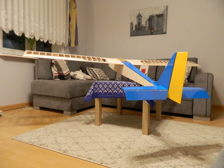

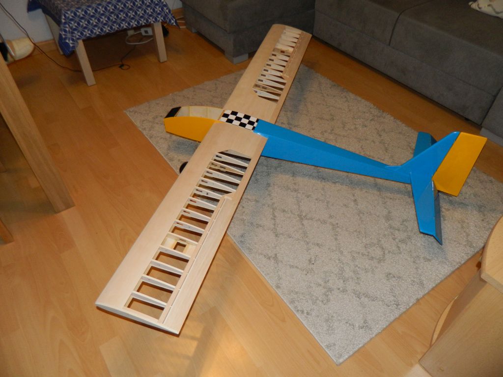

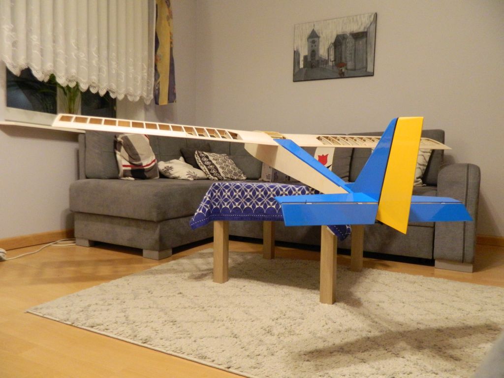

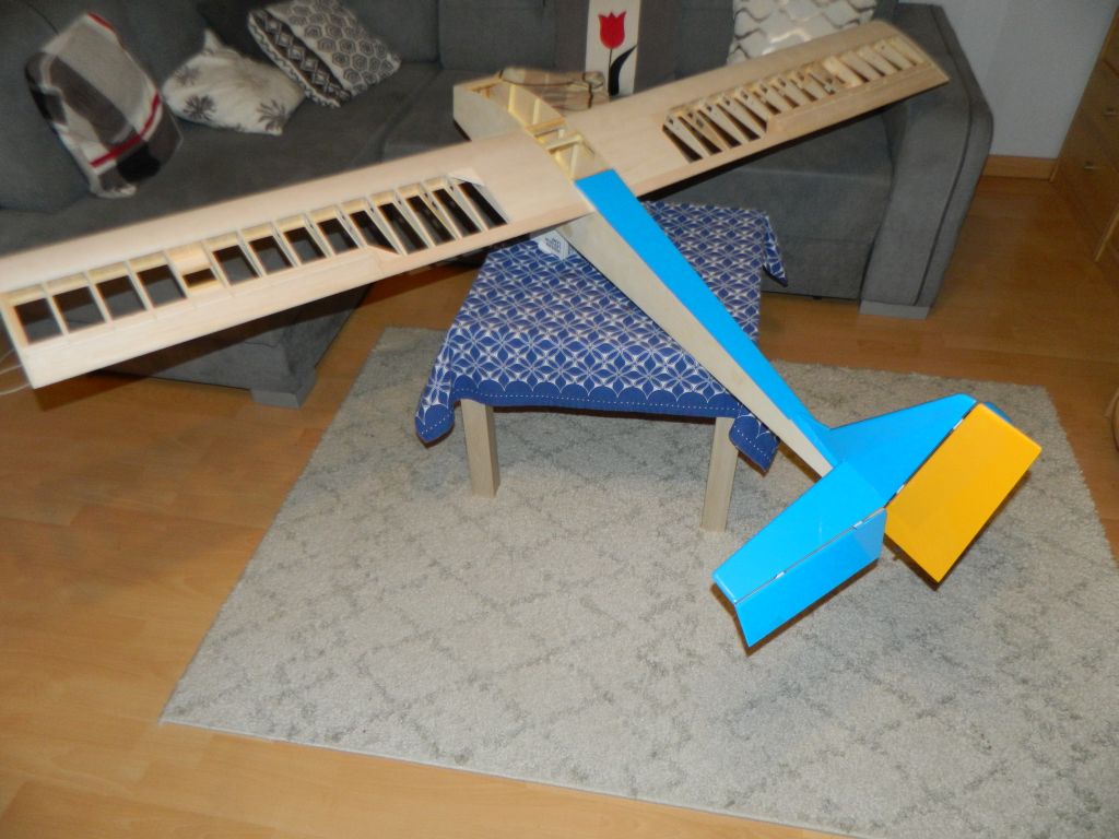

Z różnych przyczyn, jest obsuwa w planie :( . Zapowiadany oblot do końca października nie udał się. Małymi kroczkami budowa Tukana zmierza do finału. Zasadniczo wszystko jest zrobione ;) ..... hmmm, jeszcze folia, wyposażenie i jakaś drobna kosmetyka. Ostatnie dwa dni męczyłem się z oklejaniem ogonka modelu, bardzo to mozolne było i upierdliwe, z powodu tego, że wszystko jest już zamocowane na stałe, no oprócz sterów oczywiście. Zasadnicza kolorystyka jasnoniebiesko-żółta. Dojdą jakieś drobne elementy z innych kolorów, paseczki, emblematy i napisiki eksploatacyjne :) , ale ogólnie będzie w takich barwach.
W międzyczasie wyważałem śmigła - masakra jakie rozrzucone masy - i dorobiłem zamknięcie górnej części kadłuba, kabiny.
Dziękuję wszystkim za cenne uwagi i spostrzeżenia. Po pierwszych lotach postaram się do nich odnieść.

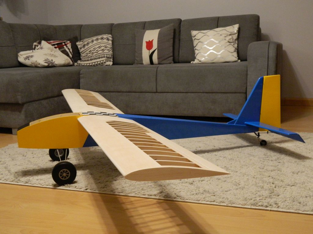

Post: 10 lis 2017, o 21:44
niebiesko-żółty
Tak.... o właśnie tak :) . Jeszcze płaty.
