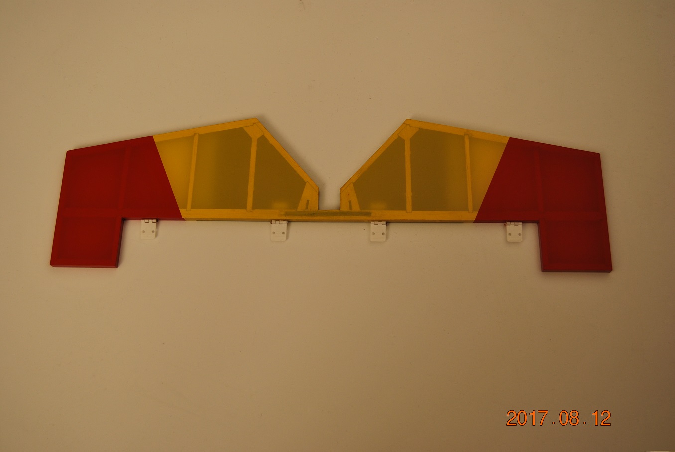

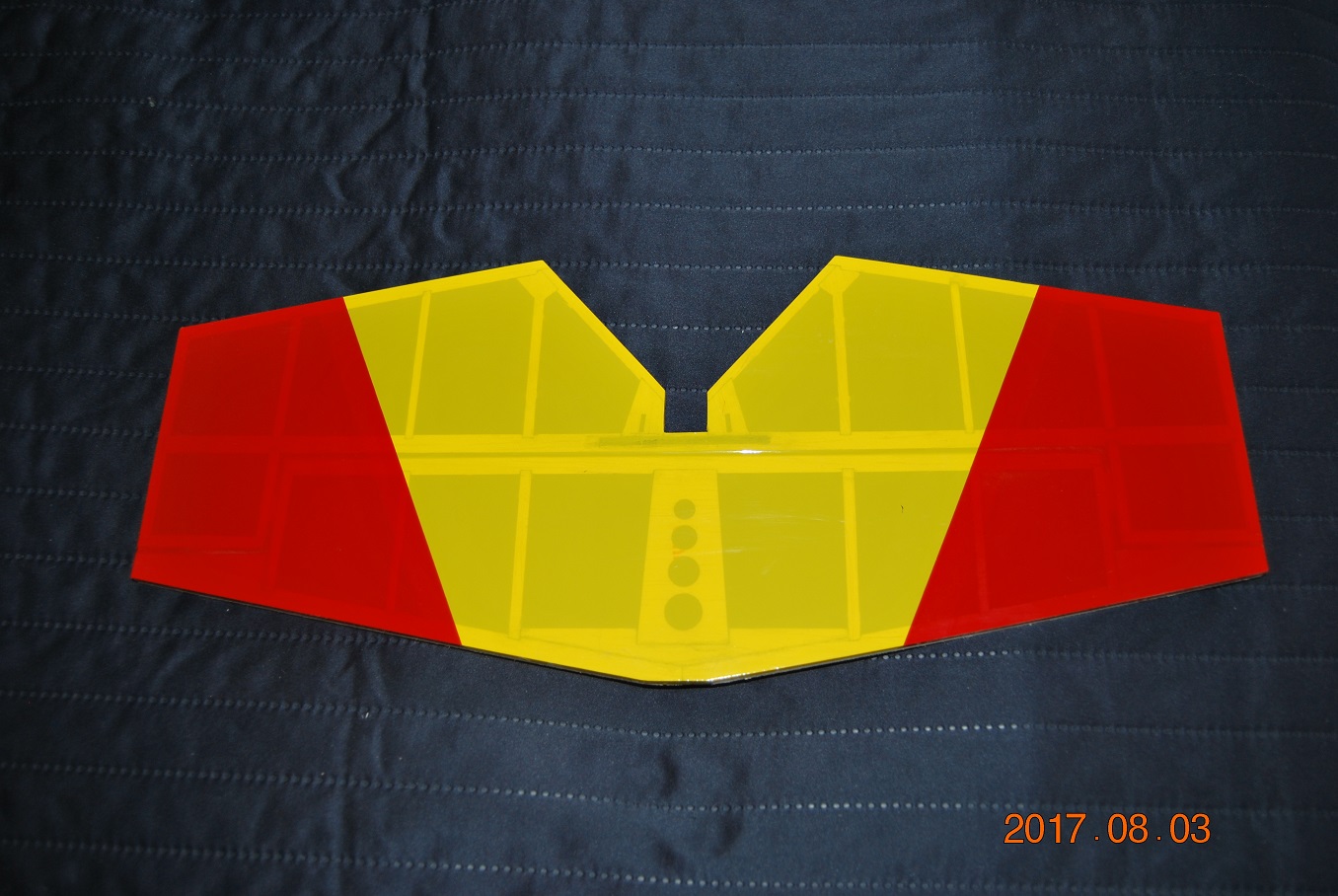

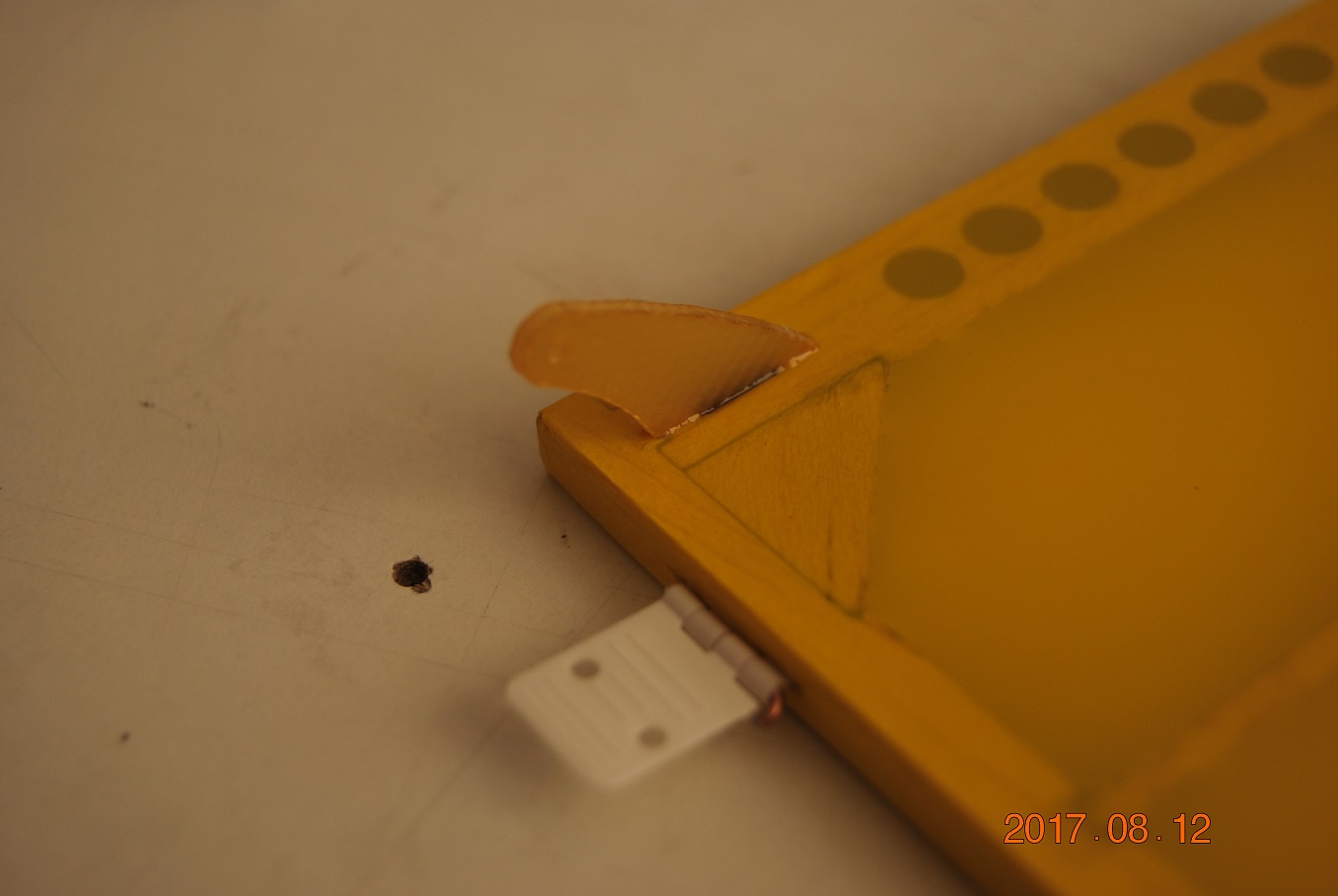

Z pokryciem nie wszędzie wyszło tak jak bym chciał. Niestety nie mam aż tyle folii abym mógł zrobić poprawki. Pewnie zauważyłeś zmatowienie folii na prawej lotce. Jest przytarta albo coś w tym rodzaju. Mniejsza o to. Będę wdzięczny za kilka słów o właściwościach lotnych oczywiście też tych krytycznych).
Vortexy to u mnie nowość. Zobaczymy czy poprawiają właściwości lotne na tyle żeby sobie nimi zawracać głowę. Być może będzie trzeba zweryfikować ich ilość co nie jest takie proste, gdyż wymaga zrobienia iluś tam wcale nie tanich prób.
Setup budżetowy bo założenie jest takie, że ma nie drenować portfela. Oczywiście lepsze "graty" wyjdą na plus. Ja wyposażyłem model w niezbędne minimum :D
W sprawie oklejania np. stateczników pokryciem składającym się z łączonej na zakładkę folii (w tym przypadku zakładka to około 10mm) dobrze jest to robić na kompletnym usterzeniu zostawiając taką szczelinę jaka będzie po zamontowaniu zawiasów. Tutaj rolę dystansu spełniają kawałki balsy. Po naciągnięciu wstępnym folii odcinamy SW od statecznika dokładnie na środku szczeliny i zanim naprężymy ostatecznie folię na całości należy powstałe zakładki (ok1-1.5mm) zaprasować na bocznych krawędziach listew usterzenia. Zapobiegnie to zsuwaniu się foli przy jej naprężaniu. Trzeba niestety poszukiwać rozwiązań na bieżąco i czasem improwizować.

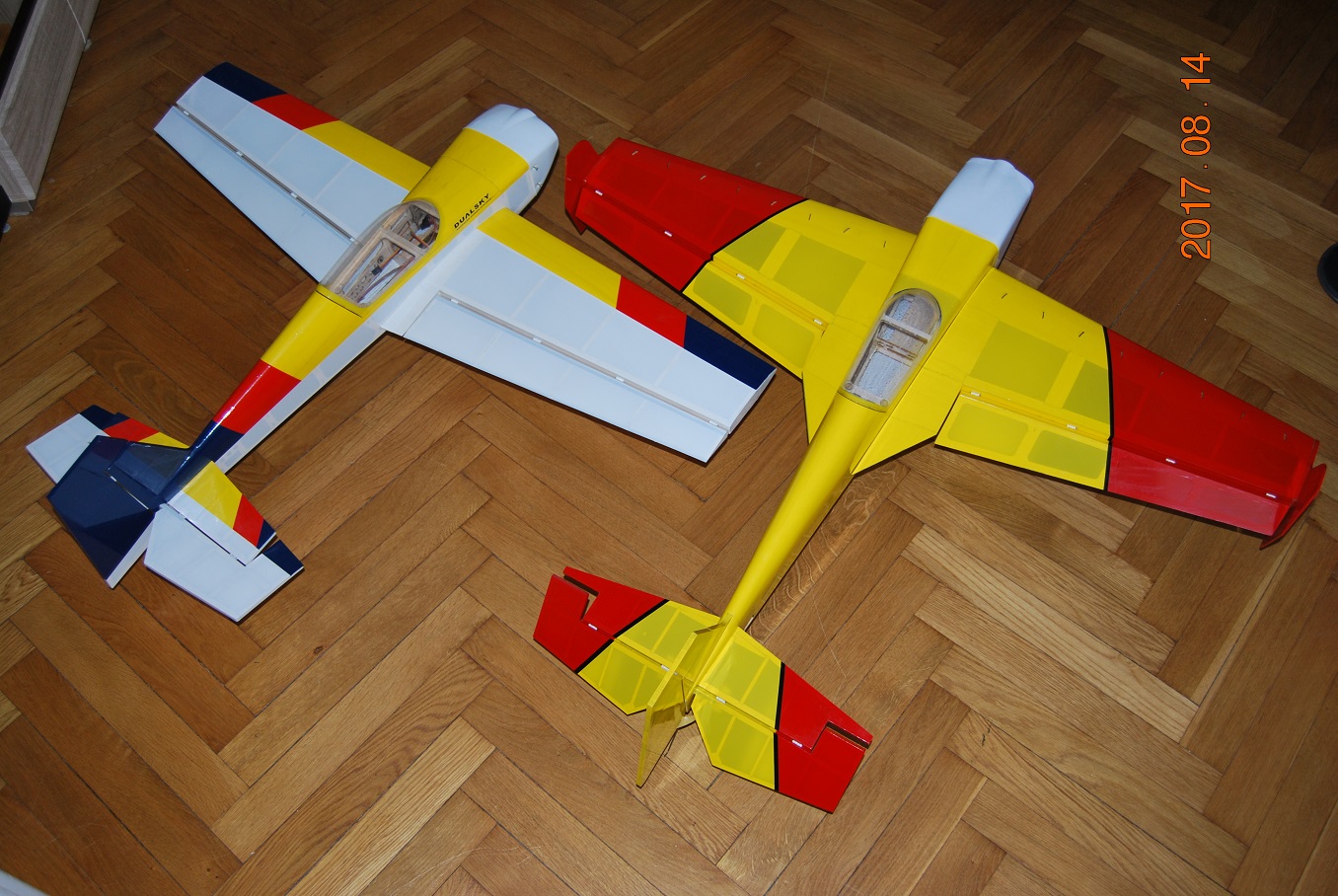

Porównanie ze wspomnianą wcześniej Extrą.

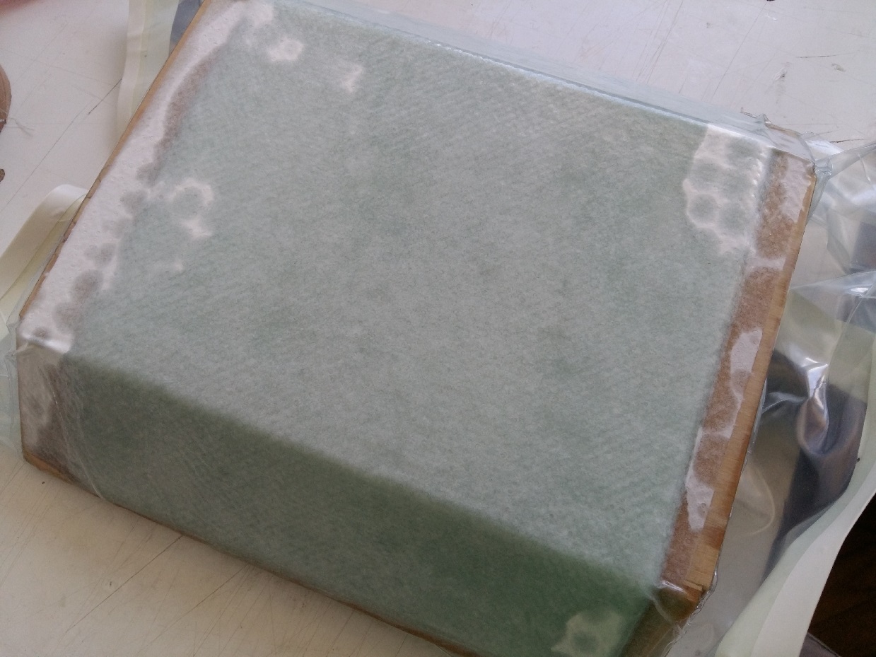

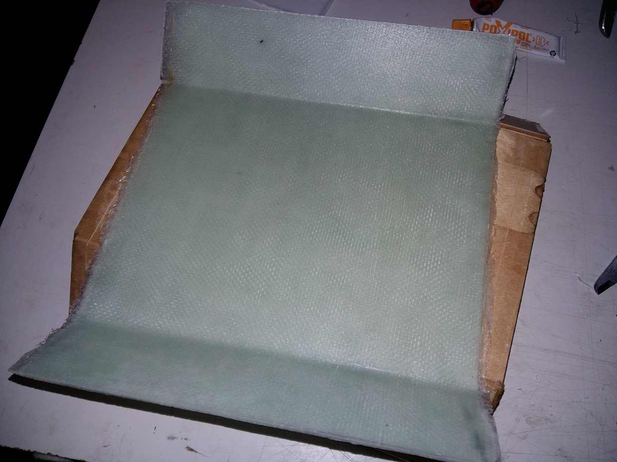

Zrobiłem dziś nowy prefabrykat na golenie podwozia. 20 warstw 140-stki. Wygląda na to że będzie ok. Na kopyto położyłem papier do pieczenia, następnie przesączone żywicą warstwy tkaniny. Kolejna warstwa to folia ogrodowa ze zrobionymi dziurkami w rastrze 7mm. Taką folię tyle że specjalistyczną można kupić w sklepach z materiałami do laminatów. Ja zrobiłem ją sam w 30 sekund. Koszt ze 20 razy mniejszy niż oryginalna ale efekt działania taki sam. Na tą folię położyłem 4 papierowe ręczniki a wszystko powędrowało na 6 godzin do worka próżniowego. Folia perforowana pozwala na przesączenie się nadmiaru żywicy do ręczników papierowych. Po utwardzeniu się żywicy oderwałem ją bez problemów. Metoda jest dość prosta, lepsza na pewno od zwykłego laminowania. Lepsza jest infuzja ale w warunkach domowych trudna i kosztowna.
Na zdjęciu laminowanie na etapie odsysania nadmiaru żywicy.

Zdjęta z kopyta formatka. Zostanie na kopycie do jutra w celu pełnego utwardzenia.

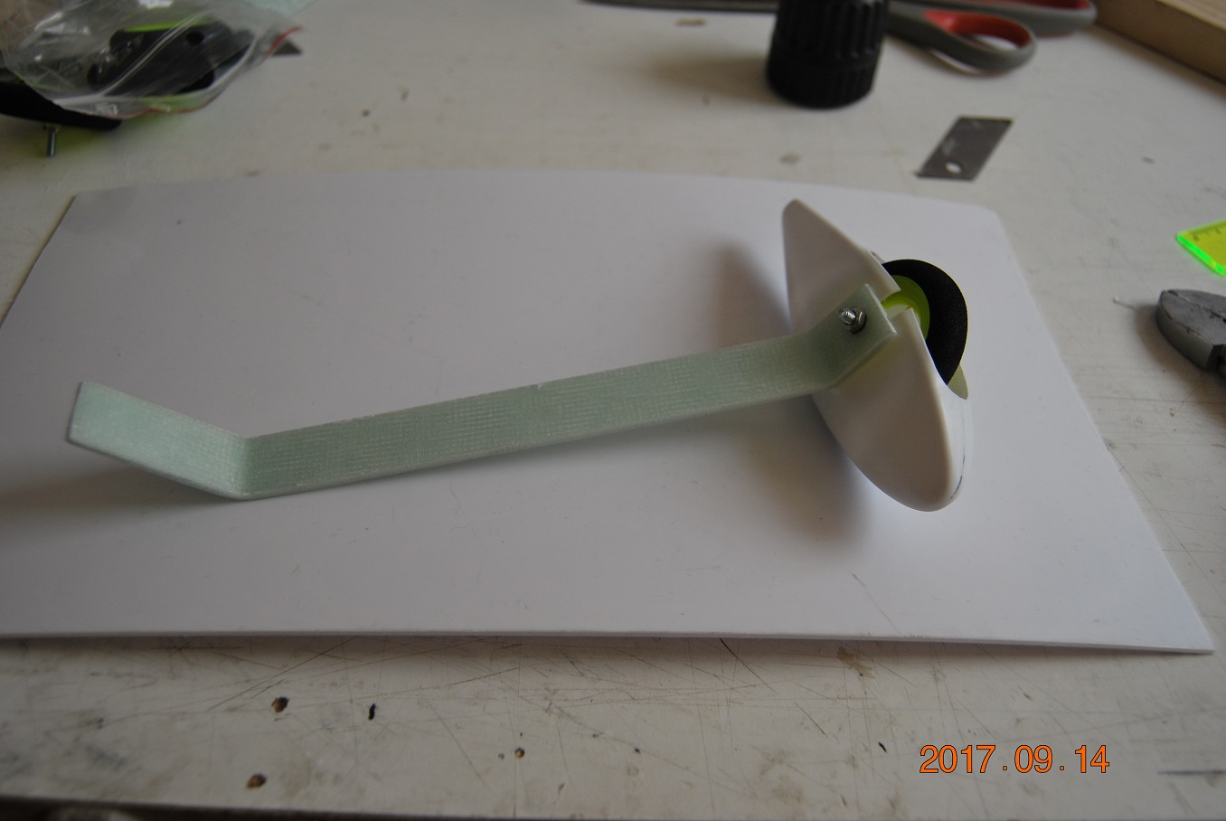

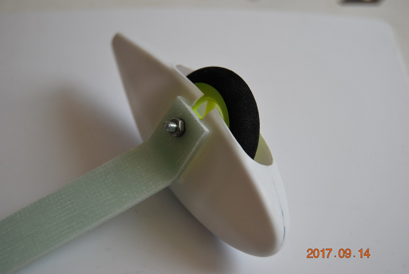

Kształtka utwardziła się przez noc, pewnie minie parę dni zanim nabierze pełnej wytrzymałości. Jednak już teraz sztywność wydaje się wystarczająca.
DSC_0082.JPG [ 210.35 KiB | Przeglądany 16278 razy ]
DSC_0080.JPG [ 173.65 KiB | Przeglądany 16278 razy ]
Post: 14 wrz 2017, o 13:20
Posty: 504
Lokalizacja: Ełk
To jaka grubość laminatu wyszła finalnie z tych 20-tu warstw?
Krzysiek
Post: 14 wrz 2017, o 17:06
Grubość wyszła 2,4mm.
