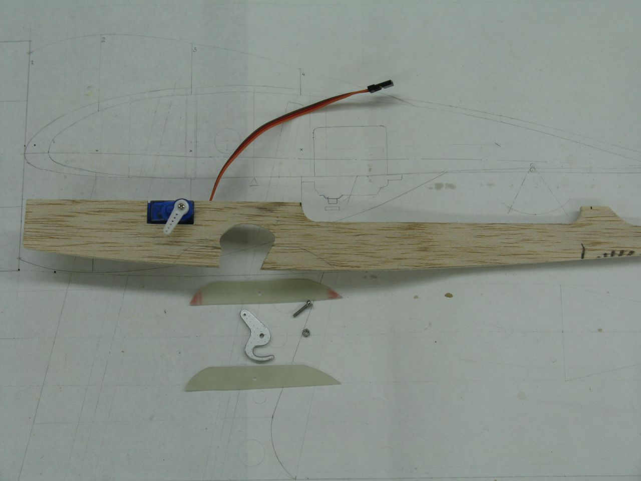

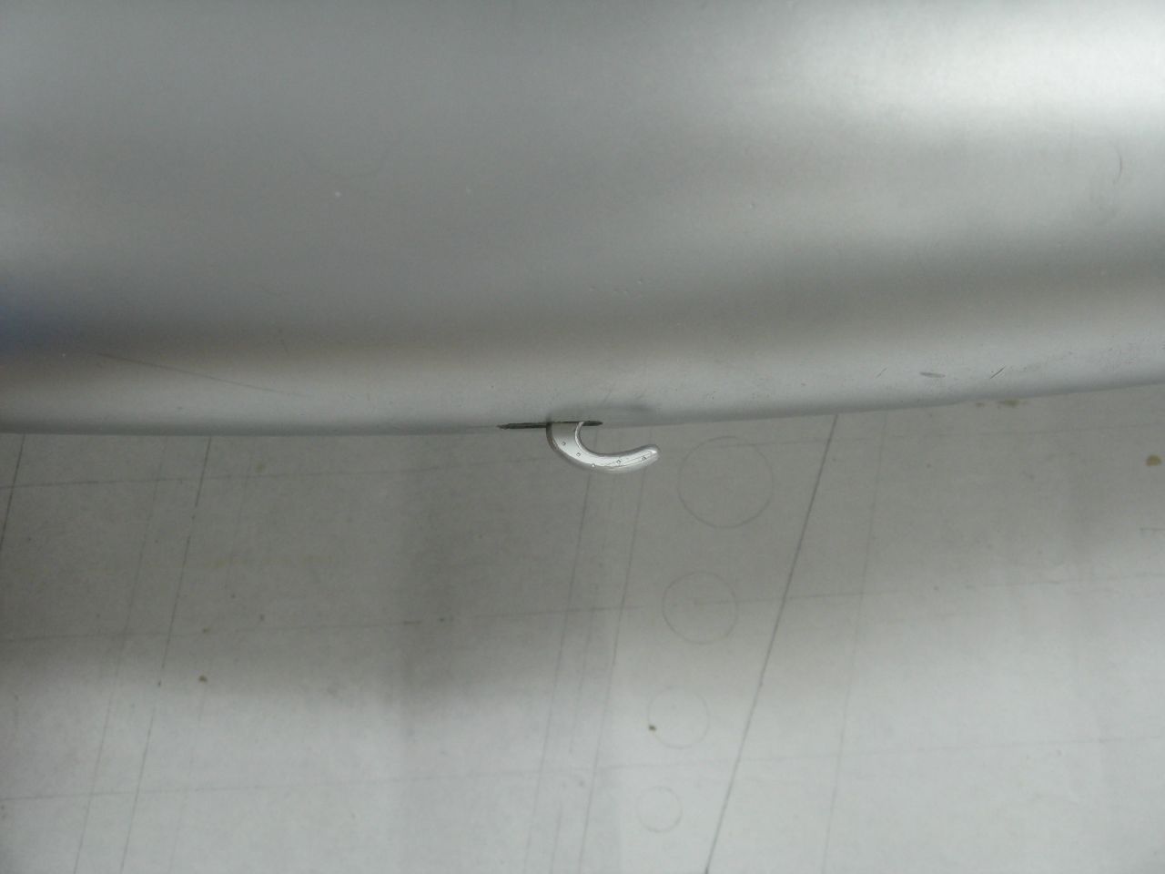

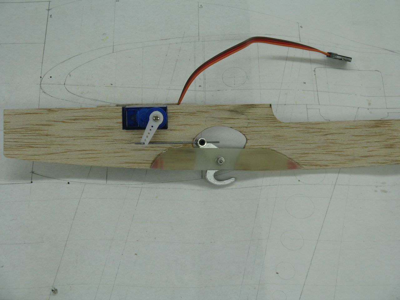

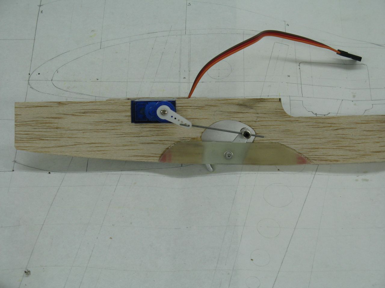

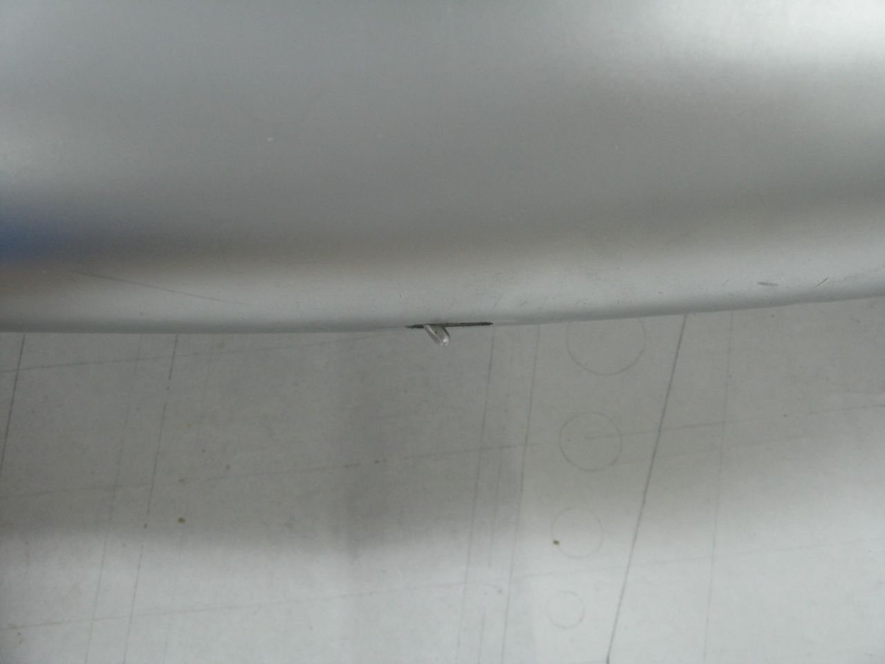

Powalczyłem trochę z mechanizmem zrzutu torpedy. Początkowo chciałem zakupić coś gotowego, ale w końcu doszedłem do wniosku, że takie ustrojstwo to ja mogę sam wyrzeźbić. Oczywiście konstrukcja jest jak najprostsza, a działanie niezawodne (mam nadzieję). :mrgreen:

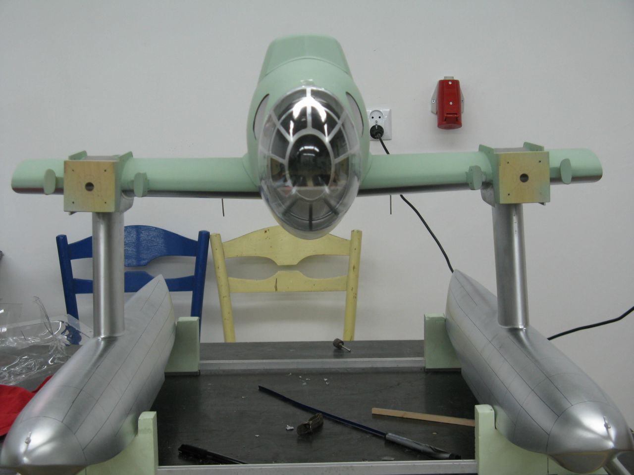

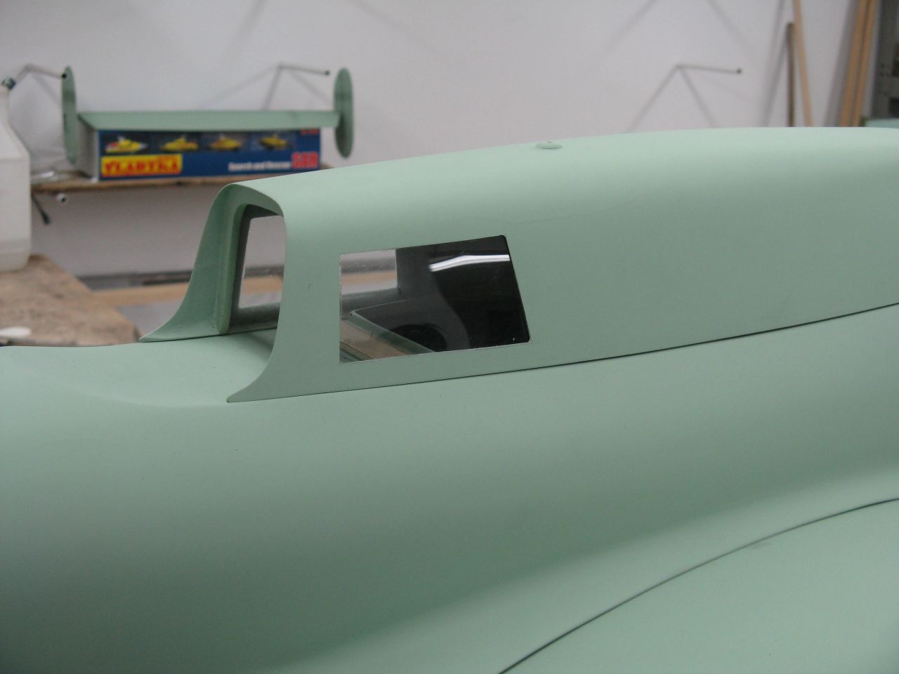

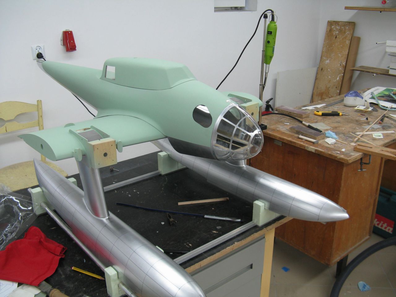

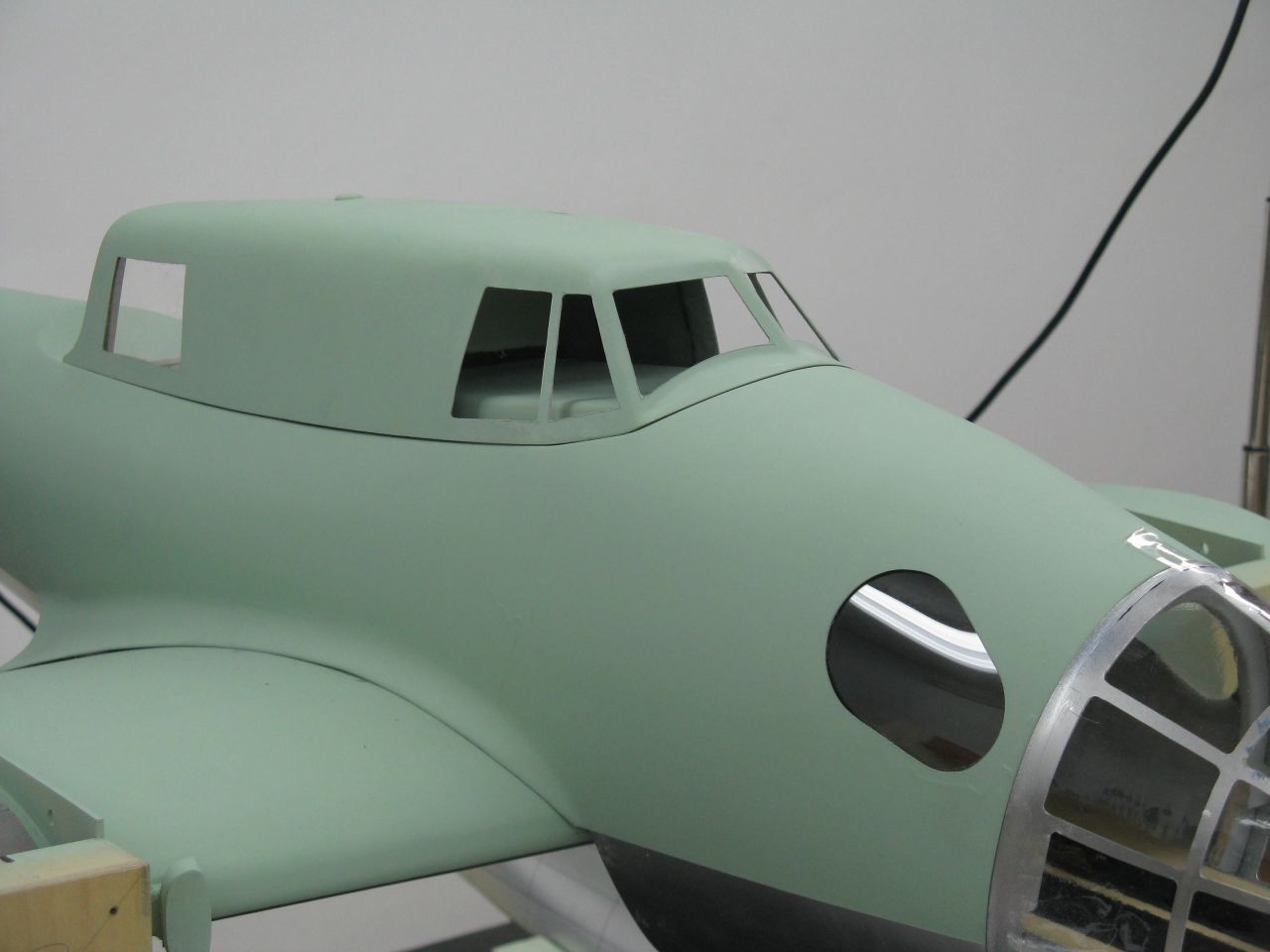

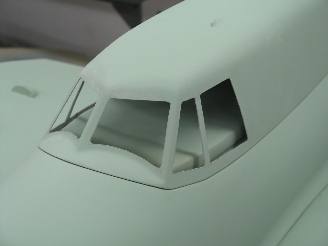

Trochę oszklenia
