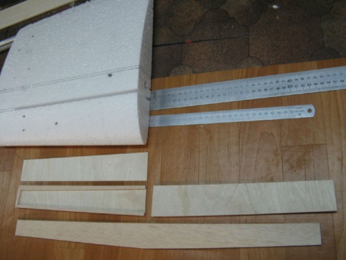

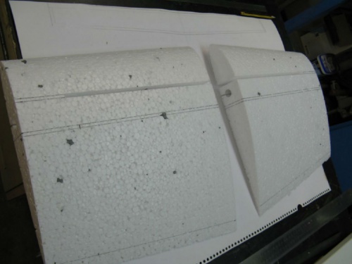

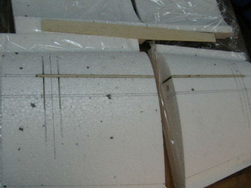

Zająłem się skrzydełkami. Rdzenie jak widać są wycięte ze styropianu i będą oklejone balsą 1,5mm. Zanim do tego dojdzie musiałem pokombinować trochę ze wzniosem. Centropłat będzie sklejony ze sobą na stałe i aby zachować wznios 2 stopni zrobiłem bagnet z balsy 4mm i szuflady, które są wklejone w rdzenie. Po nasunięciu połówek centropłata, całość ma wznios taki jak trzeba. Dodatkowe nacięcia prostopadłe do szuflad, są przeznaczone do półżeberek wzmacniających mocowanie pływaków.

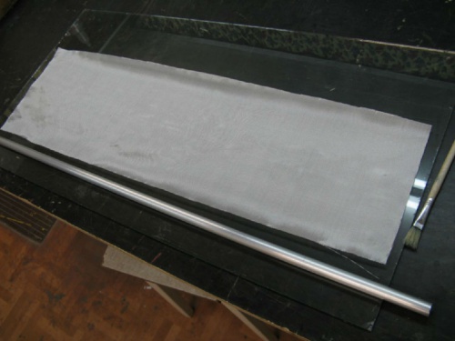

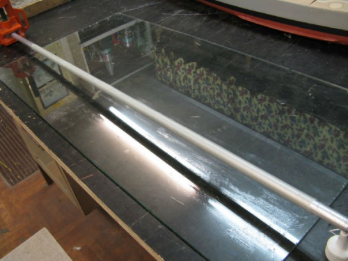

Uszy będą mocowane za pomocą bagnetów z rurki alu. śr.15mm i szuflad z laminatu. Szuflady nawinąłem z tkaniny 100g/m

Pierwsze. Jak zwijasz tą rurkę, przyznam się, próbowałem, na streczu, ale za jasny gwint nie chciało mi zejść. Wiesz, tak łopatologicznie.
Drugie, czy sam wycinasz rdzenie?
Post: 28 mar 2012, o 14:49
Posty: 505
Lokalizacja: Ełk

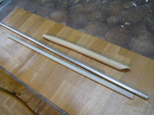

Najpierw woskuję rurkę aluminiową pastą i na to winę laminat. Żeby zdjąć gotowy wyrób, kładę wszystko na wykładzinie typu linoleum i "wałkuję" wszystko drewnianym kijem od szczotki, aby odkleić laminat od rdzenia. Zawsze odchodzi. Przynajmniej dla mnie do tej pory odchodziło ;) .
Rdzenie wycina mi mój modelarz, który zrobił sobie u mnie w modelarni maszynę cnc.
Krzysiek
Post: 28 mar 2012, o 15:05
Posty: 3882
Czyli: woskujesz rurkę, nawijasz takaninę z żywicą, czekasz aż stwardnieje, potem wałkujesz i zchodzi. Sorry, że jeszcze raz pytam, ale chcę sie upewnić :oops:
Post: 28 mar 2012, o 15:07
Posty: 505
Lokalizacja: Ełk
Tak dokładnie.

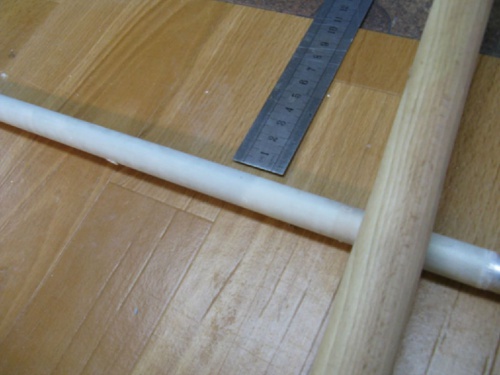

Post: 29 mar 2012, o 11:21
Posty: 505
Lokalizacja: Ełk
Nadejszła wiekopomna chwila i odformowałem laminatową rurkę. Na zdjęciu zaznaczyłem linijką miejsce, w którym laminat odkleił się od rdzenia (nie wiem czy widać jaśniejszą część odklejonej rurki).

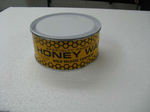

Post: 29 mar 2012, o 20:03
Jakiej używasz pasty ?
Post: 29 mar 2012, o 20:29
Posty: 505
Lokalizacja: Ełk
Od lat stosuję HONEY WAX
52b6e6503020317cmed.jpg [ 44.39 KiB | Przeglądany 10513 razy ]
Krzysiek
Post: 29 mar 2012, o 20:52
Dzięki, może wreszcie przestanę walczyć z folią jako podkład, chociaż nie jest to bardzo upierdliwe.
