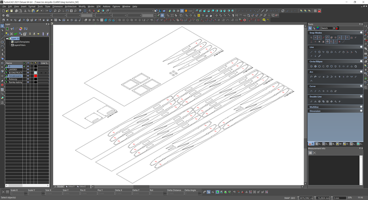

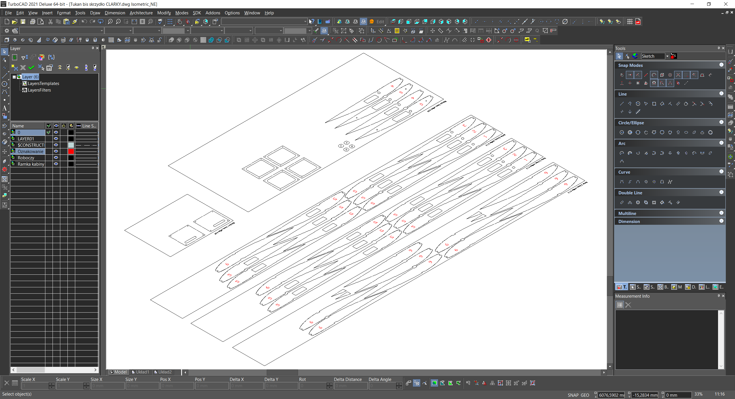

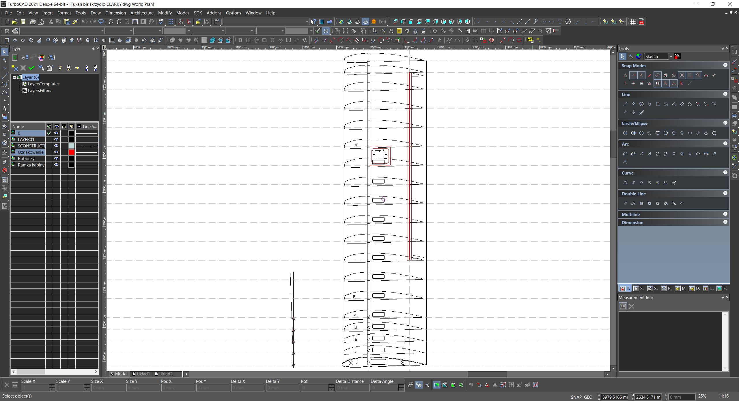

Skrzydło na CLARK-Y, gotowe na dniach palimy :lol:

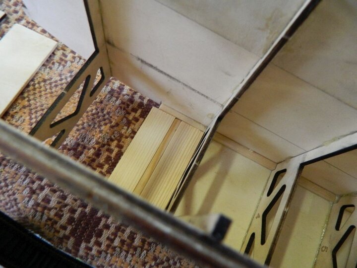

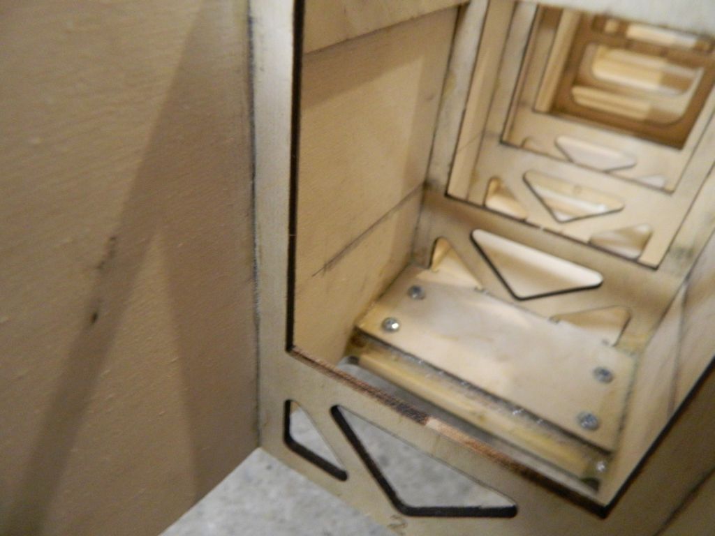

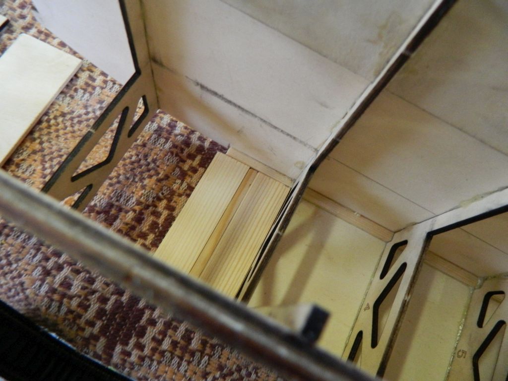

Do wewnętrznej powierzchni przedniej części kadłuba przykleiłem wzmocnienia ze sklejki. Wcześniej skleiłem dół kadłuba. Można powoli się brać za jego składanie.

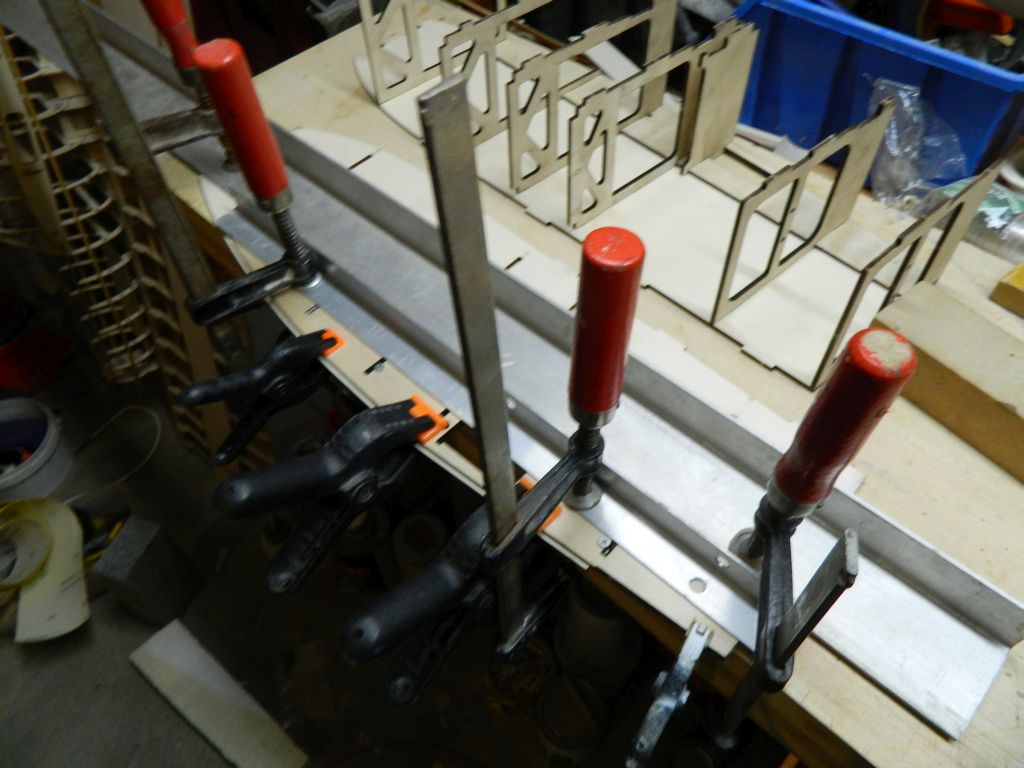

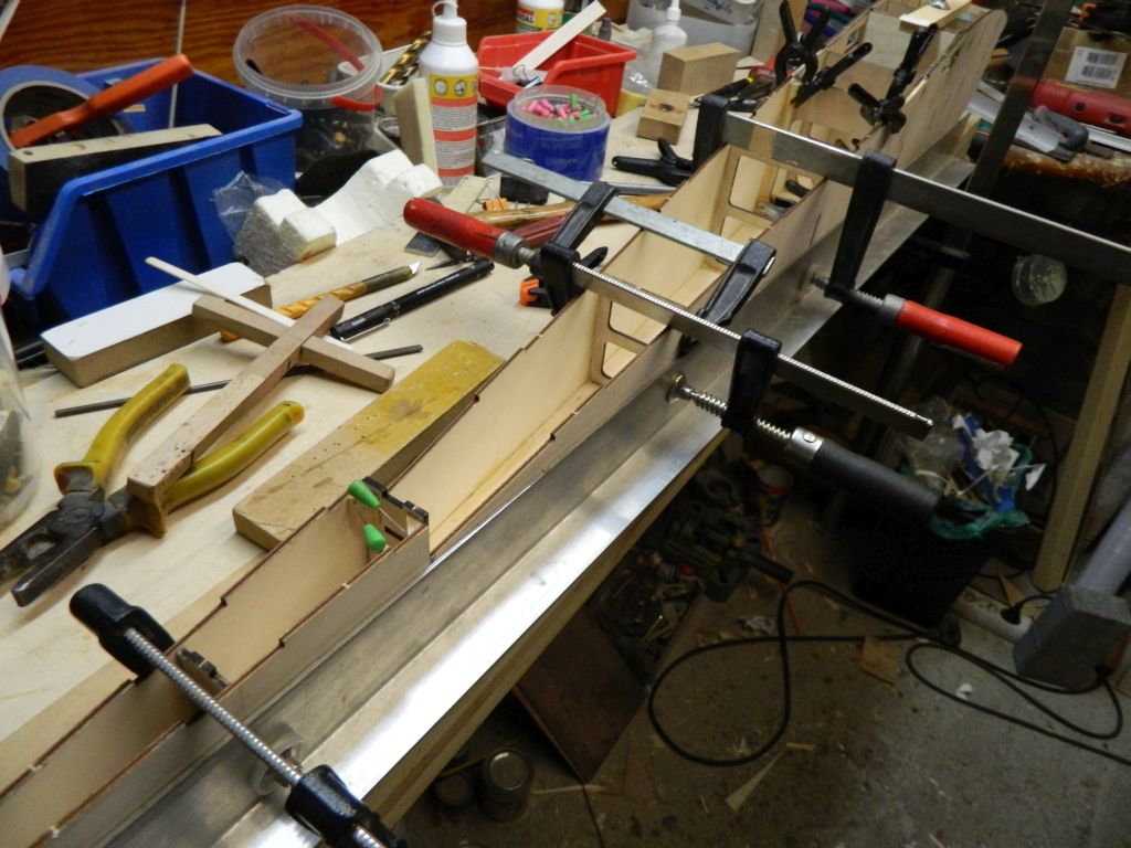

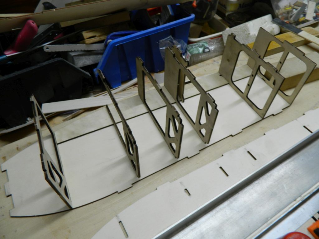

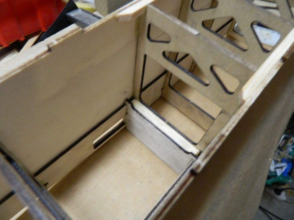

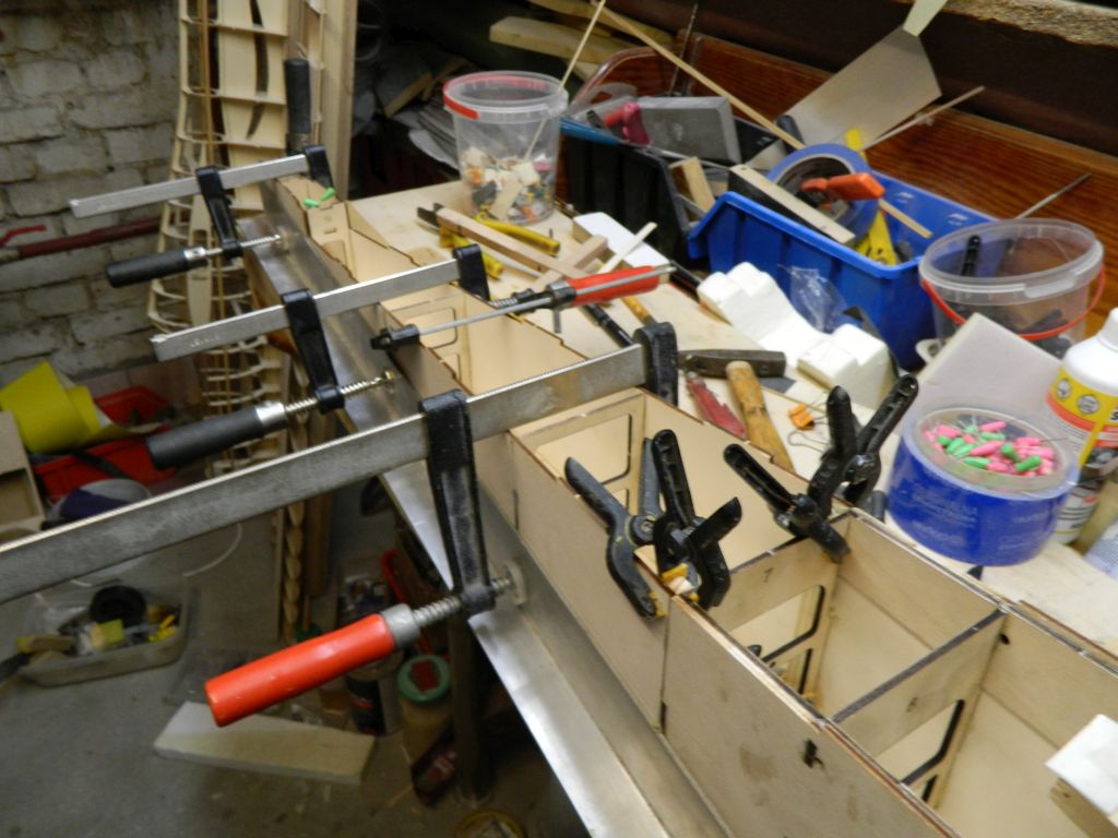

Długo zastanawiałem się jak skleić kadłub. Przede wszystkim klej musi mieć długi czas aplikacji. Wybór był prosty - klej poliuretanowy. Na początek wkleiłem wręgi w jeden z boków przedniej części kadłuba. Następnie drugi. Wykorzystałem półkę pod pakiet/serwa jako element stabilizujący, nie przyklejałem go. Podobnie jak wręgi silnikowej - jej wklejenie uniemożliwi zamocowanie później półki. Między wręgami 2-6 u dołu tam gdzie są wpusty we wręgach, wkleiłem listwę sosnową 5x5. Wszystko ustabilizowałem i skręciłem ściskami. Po wyschnięciu między wręgi 5/5.1 od spodu wkleiłem listwę 8x8. Następnie to pudełko skleiłem z dolnym poszyciem kadłuba.

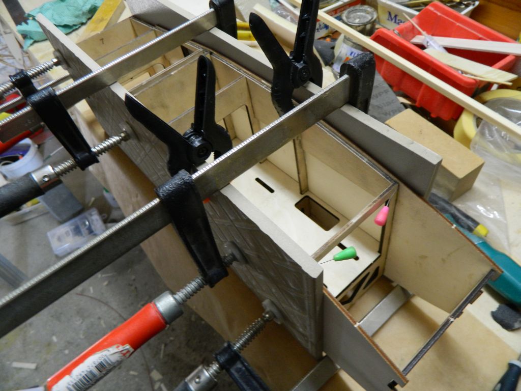

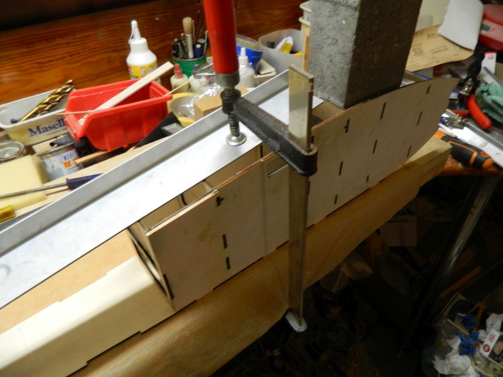

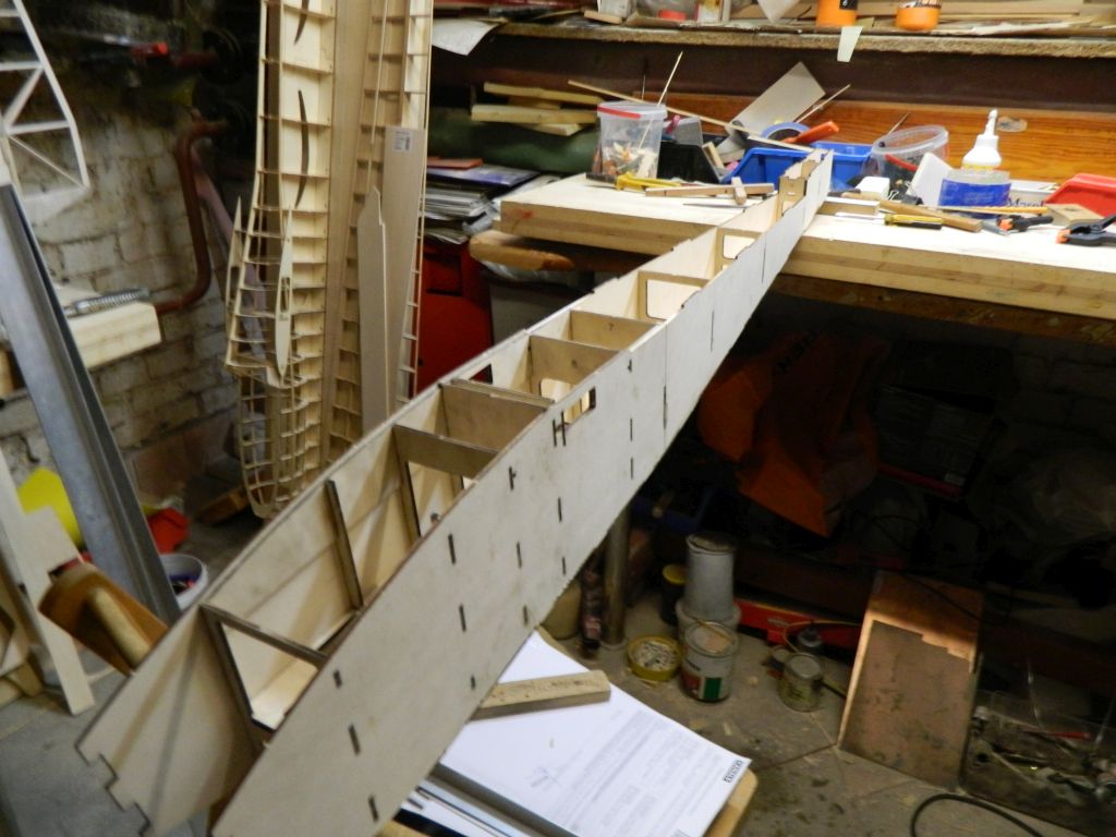

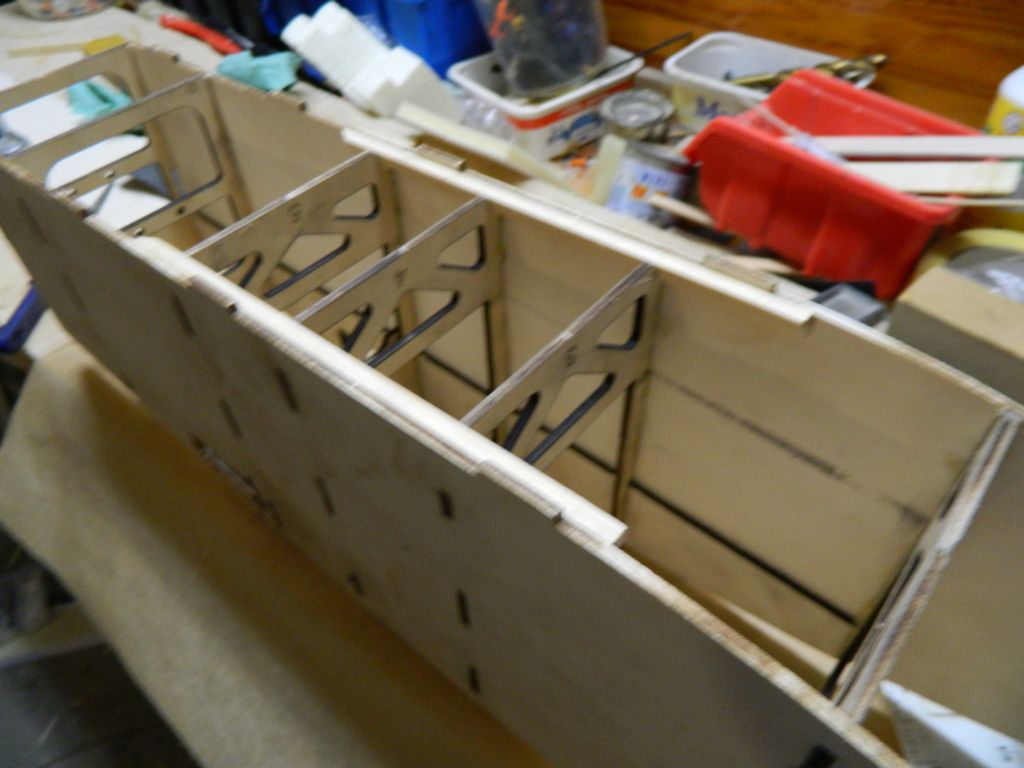

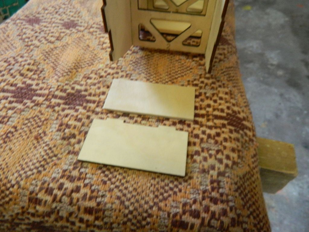

Skleiłem tylną część kadłuba. Po posmarowaniu klejem wszystkich spoin ta część została ustabilizowana w swoistym przyrządzie montażowym. Kątowniki alu, ściski i klamerki załatwiły temat. W miejscu gdzie kadłub zaczyna się zwężać - na wrędze nr 7 - wkleiłem po obu stronach listwy sosnowe 8x8. Dodałem również kawałki sklejki 3 mm w miejscu gdzie będzie przykręcone kółko ogonowe. Można montować bowdeny.
CDN

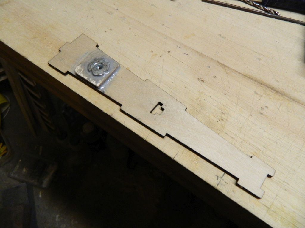

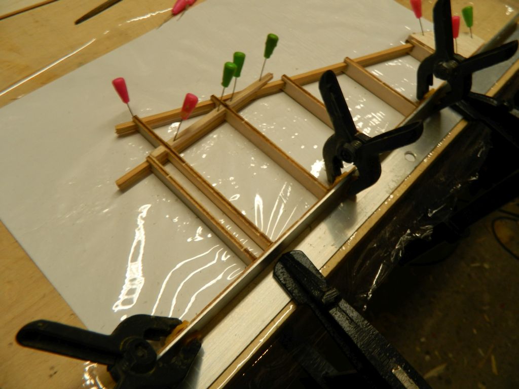

Podstawa pod podwozie. Składa się z dwóch listw 5x20 i w środku 5x5. Wklejone pomiędzy podłużnice dolne kadłuba. Na to pasek sklejki 3 mm i element z tej samej sklejki wiążący podstawę z wręgą nr 2. Skleiłem statecznik poziomy. Zdjęcia pokazują wszystko.
CDN

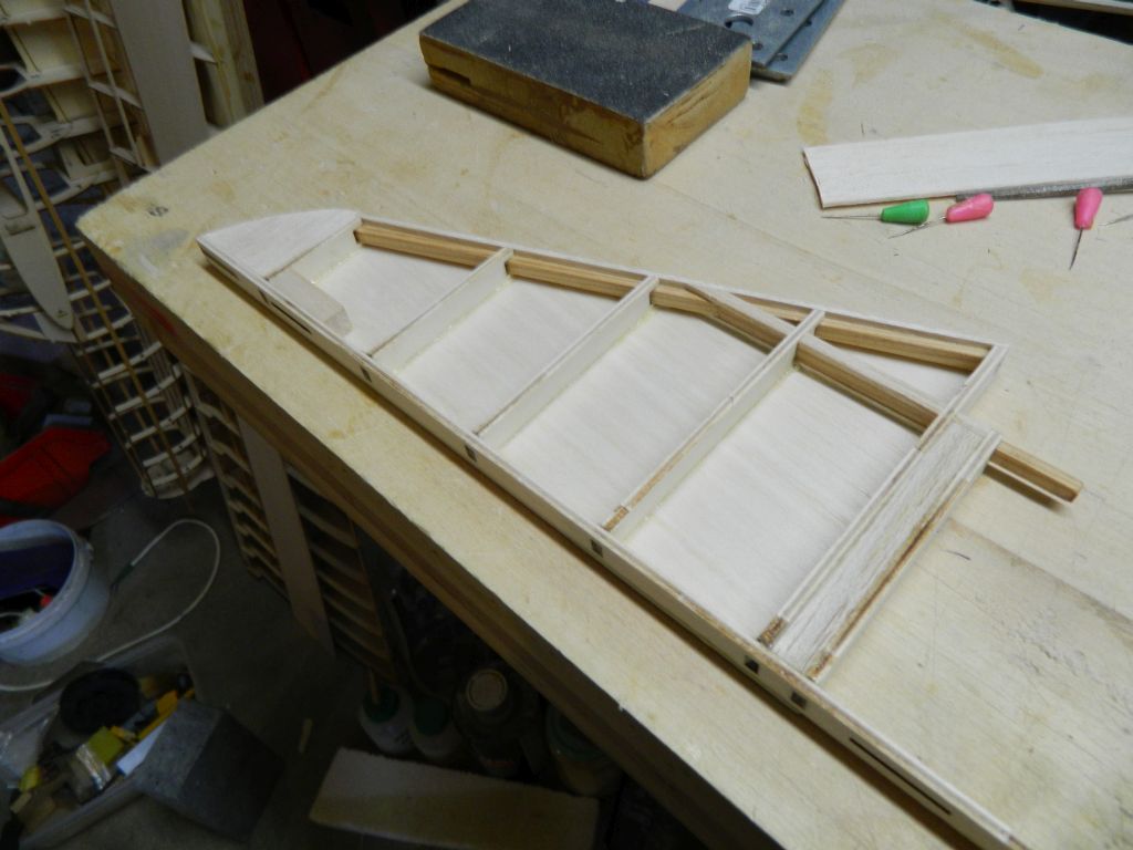

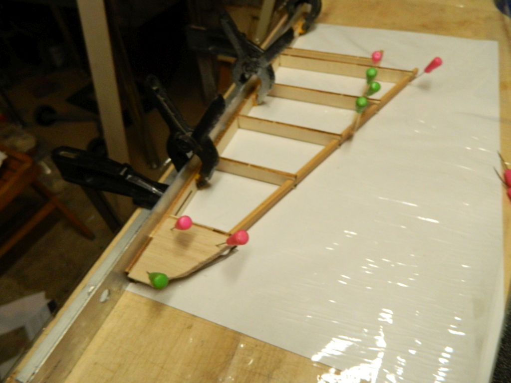

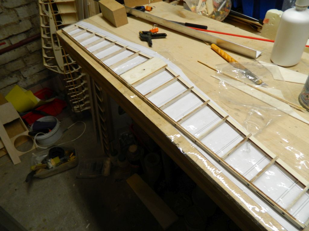

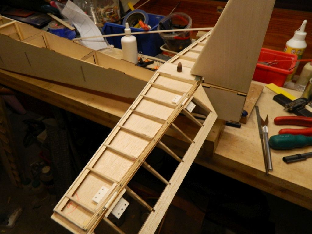

Jedna strona poziomego oklejona balsą 1,5 mm. Wzmocniłem miejsca wklejenia zawiasów /Kavan 39x20/. Sklejona również połówka steru wysokości.

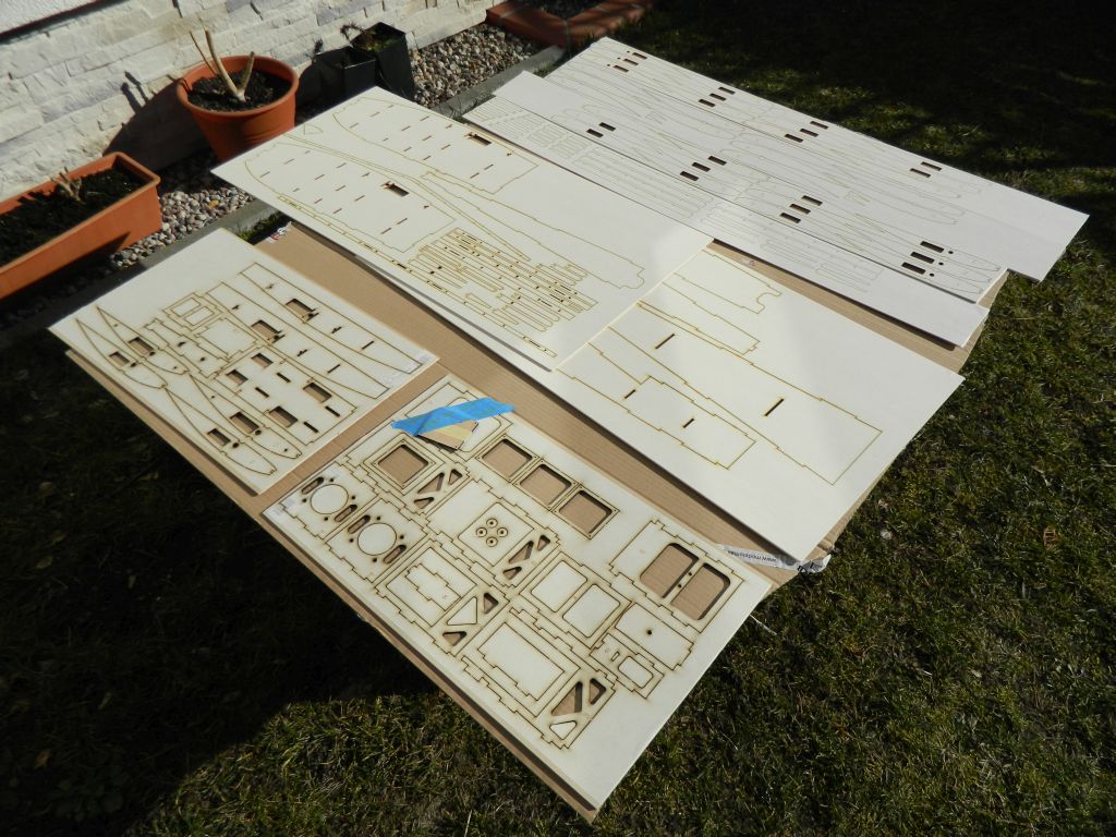

Wczoraj odebrałem z cięcia drugi egzemplarz Tukana bis, tym razem z płatem na profilu ClarkY.

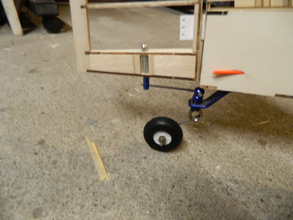

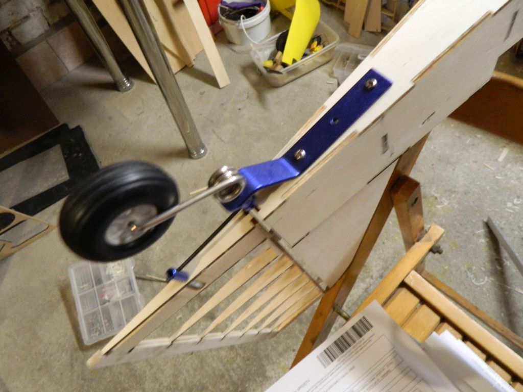

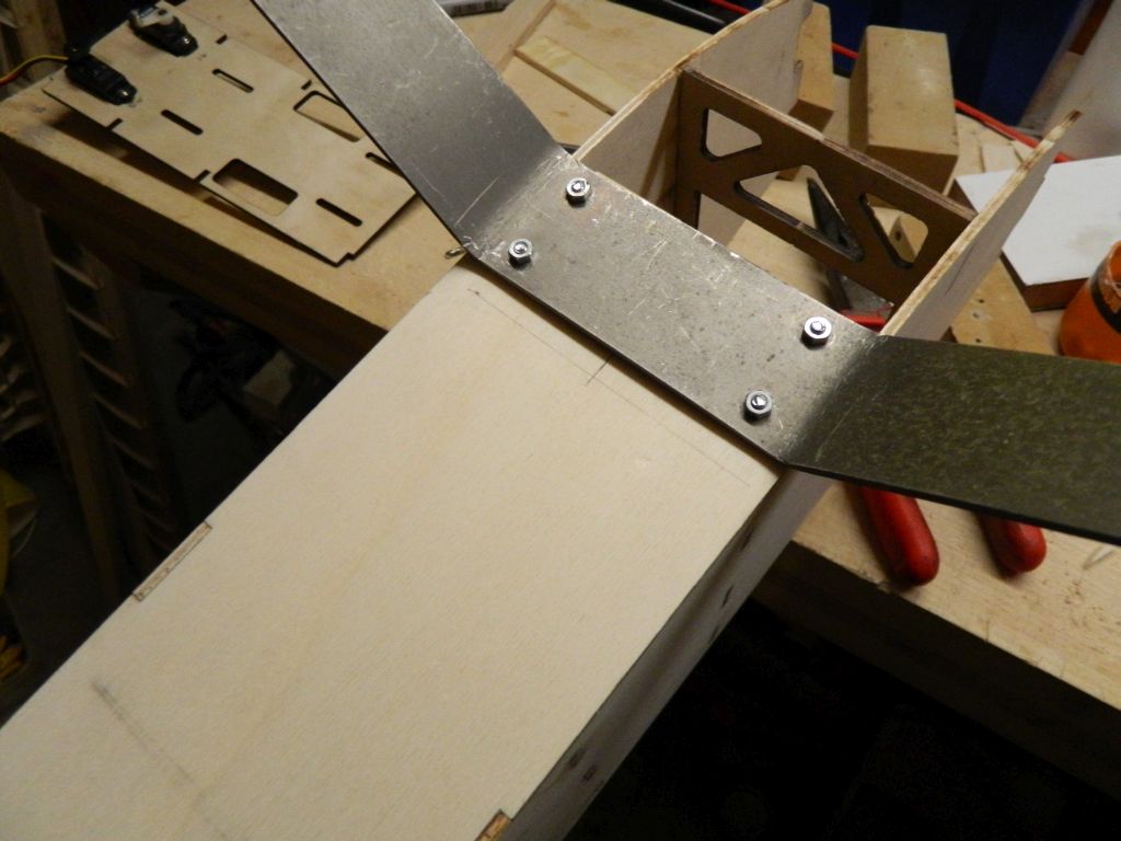

Kilka fotek z postępów przy budowie Tukana. Przykręciłem podwozie, główne i tylne, tymczasowo. Wkleiłem nakrętkę M4 do mocowania poziomu, i wreszcie skleiłem ster kierunku, obowiązkowa przymiarka do kadłuba.

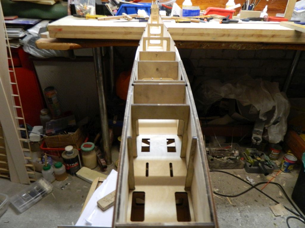

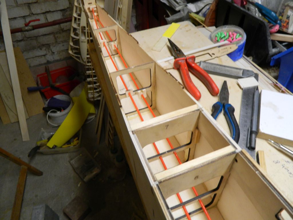

Bowdeny wklejone. Można przyklejać górę kadłuba, co przed chwilą zrobiłem.
