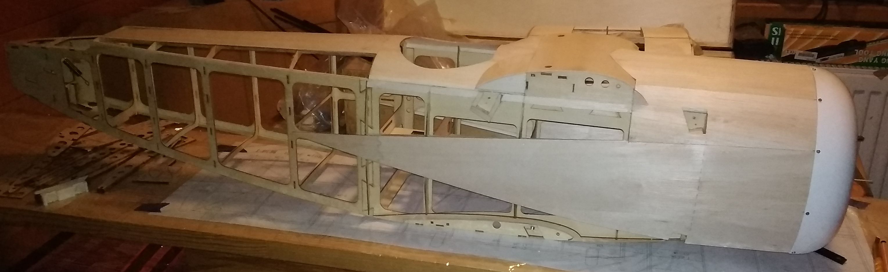

W temacie Fokkera, można przyjąć że kadłub skończony, jeśli idzie o stolarkę, póki co, wstępnie wyszlifowany.

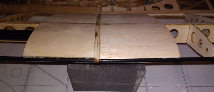

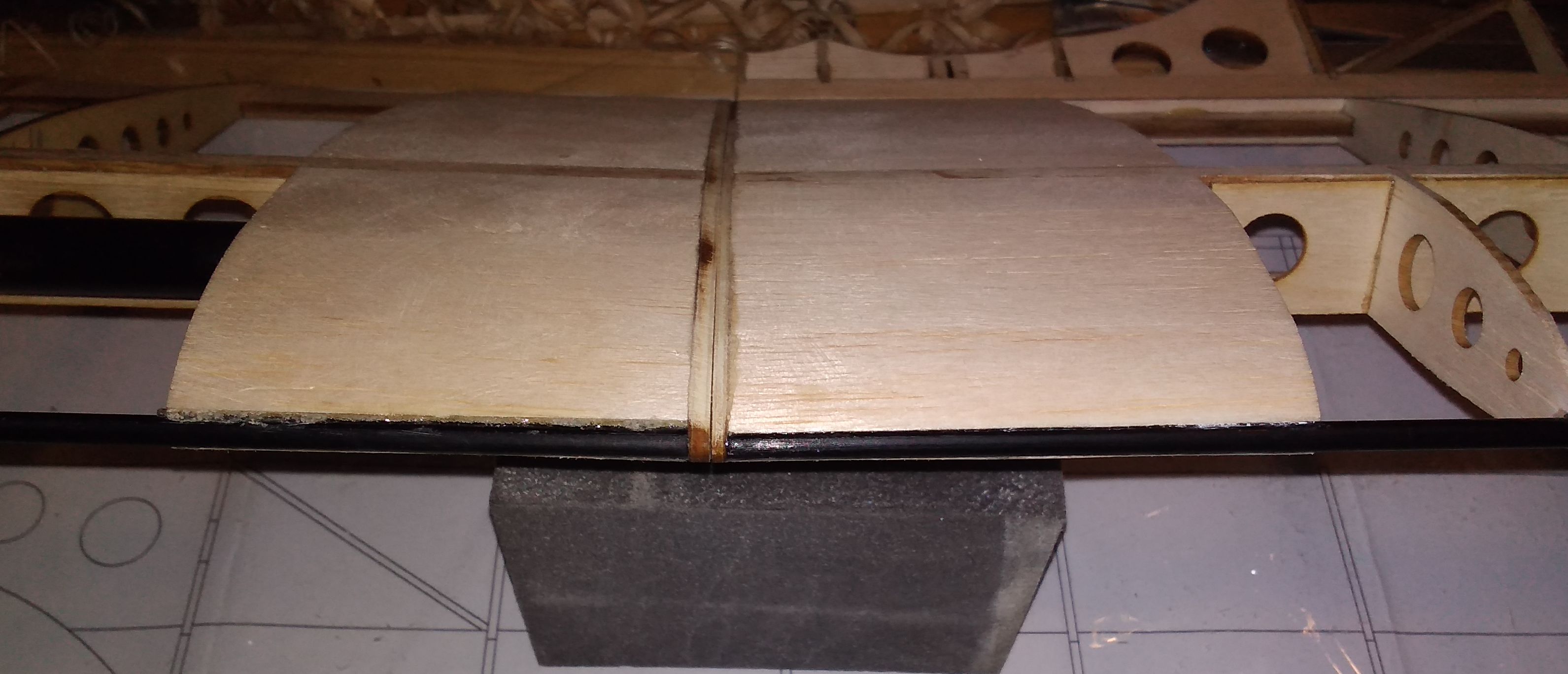

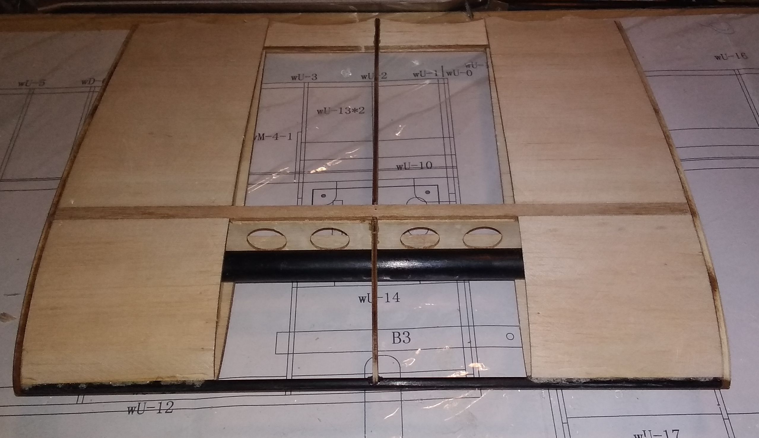

Montaż płatów zacząłem od tego trudniejszego ;) czyli górny.
Baldachim, natarcie nie wyszło tak jak bym sobie życzył :cry: bez szpachli sie nie obejdzie.

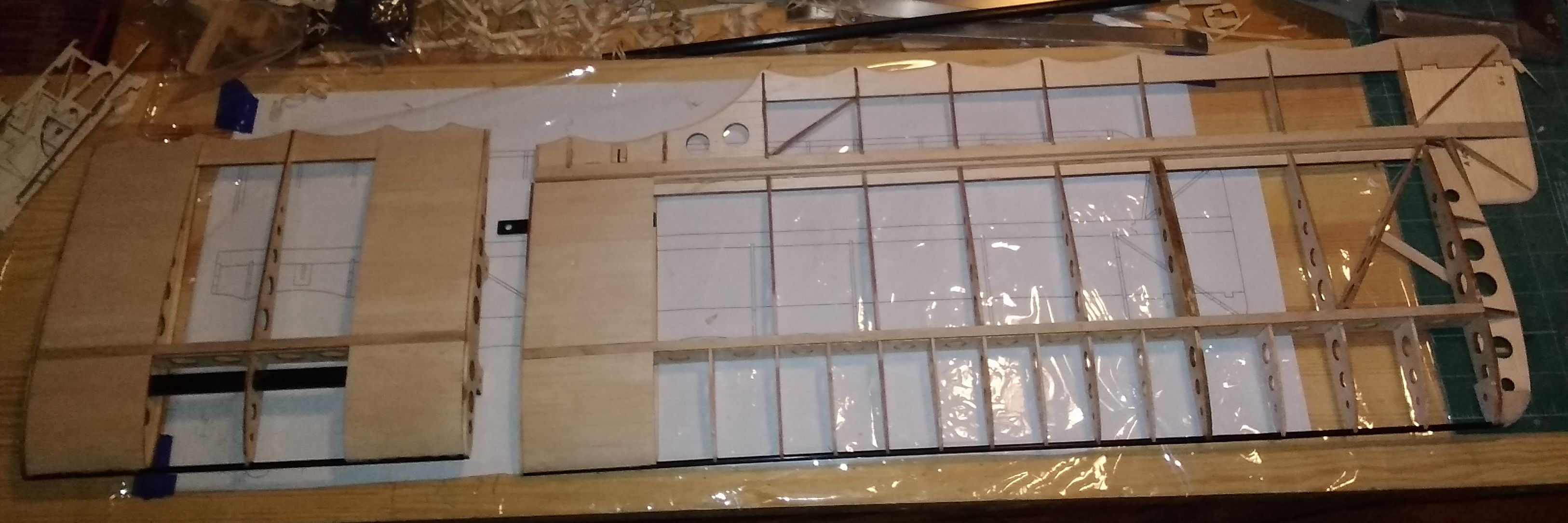

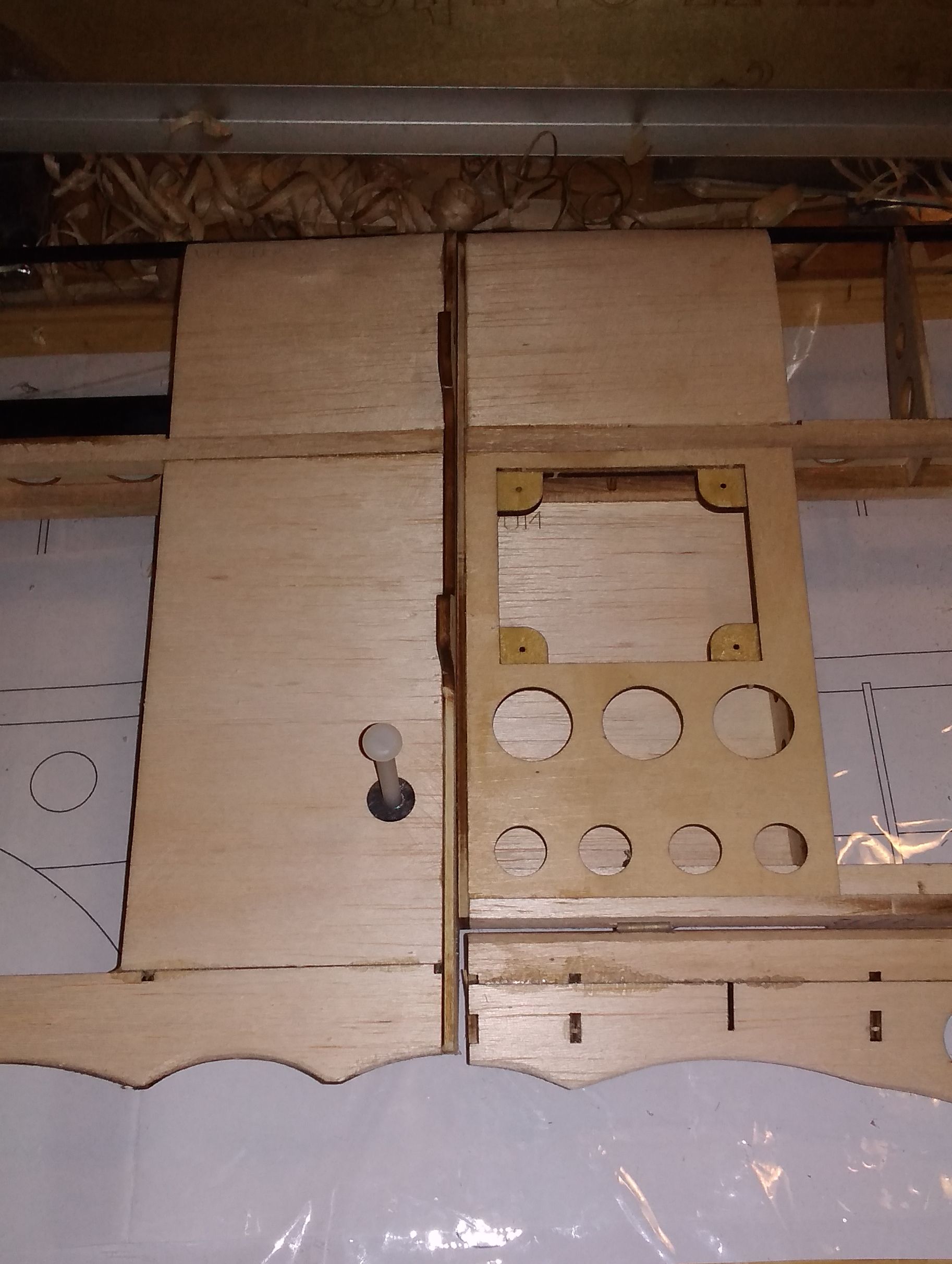

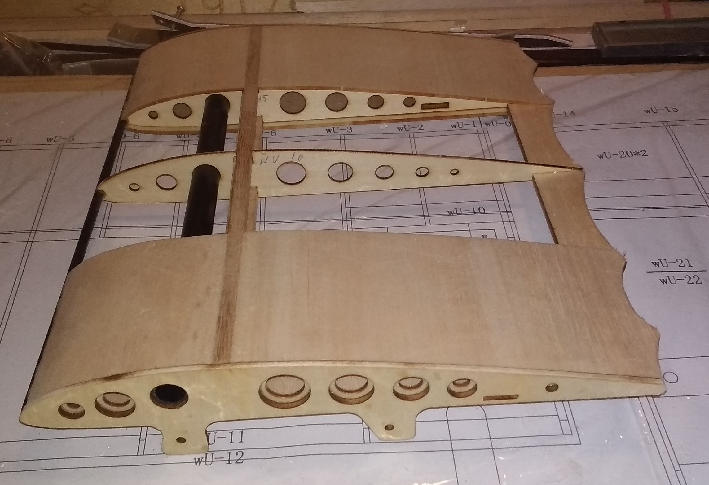

Połówka górnego płata
IMG_20201029_174457.jpg [ 378.28 KiB | Przeglądany 15085 razy ]
Połączenie z baldachimem, prawie że dobrze ;) keson płata na pewno :D

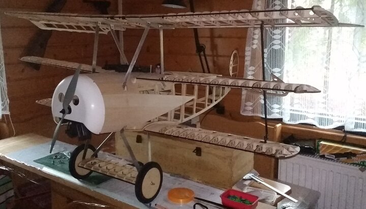

Fokker tak się prezentuje, oczywiście jeszcze trzeba wszystko opiłować, poszpachlować tu i tam...

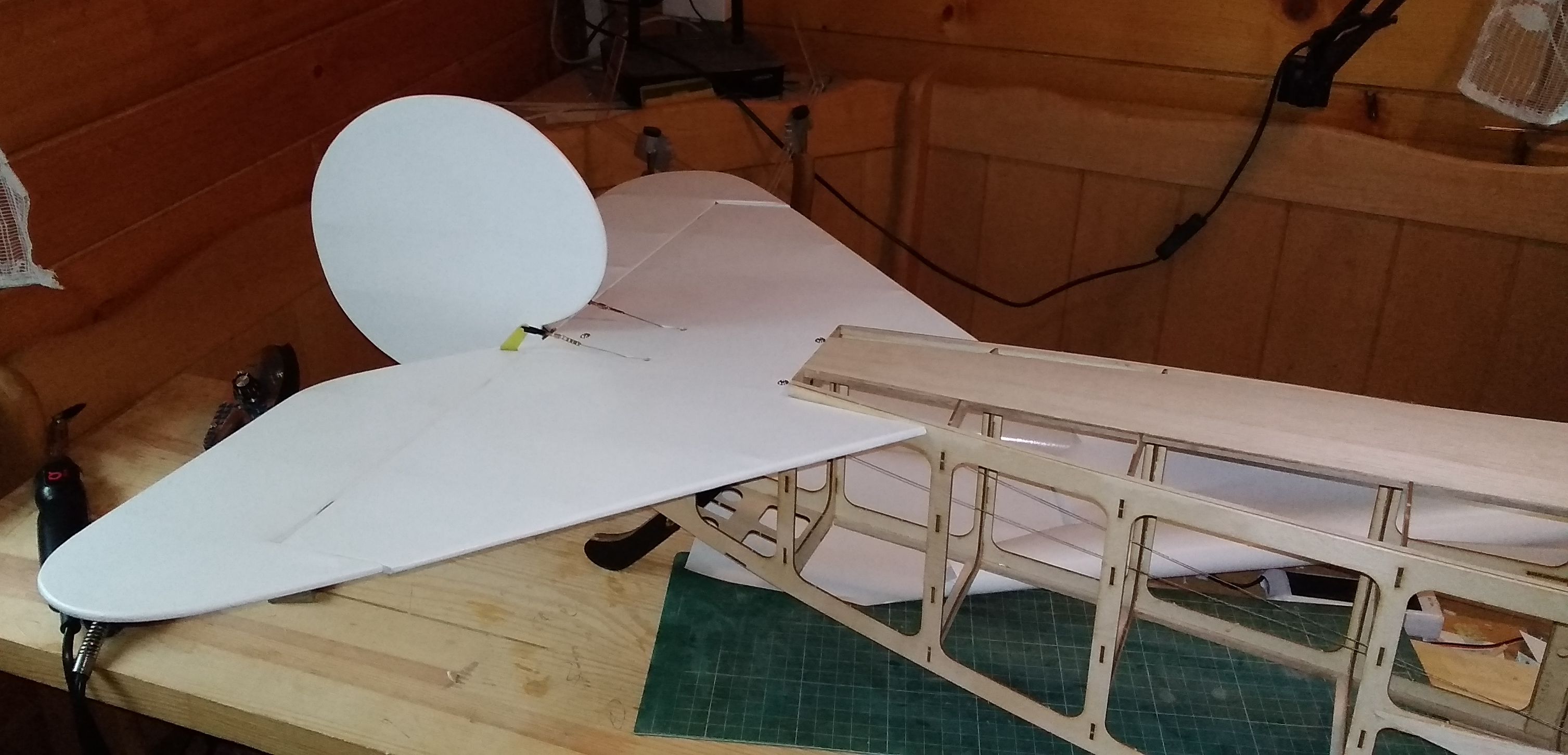

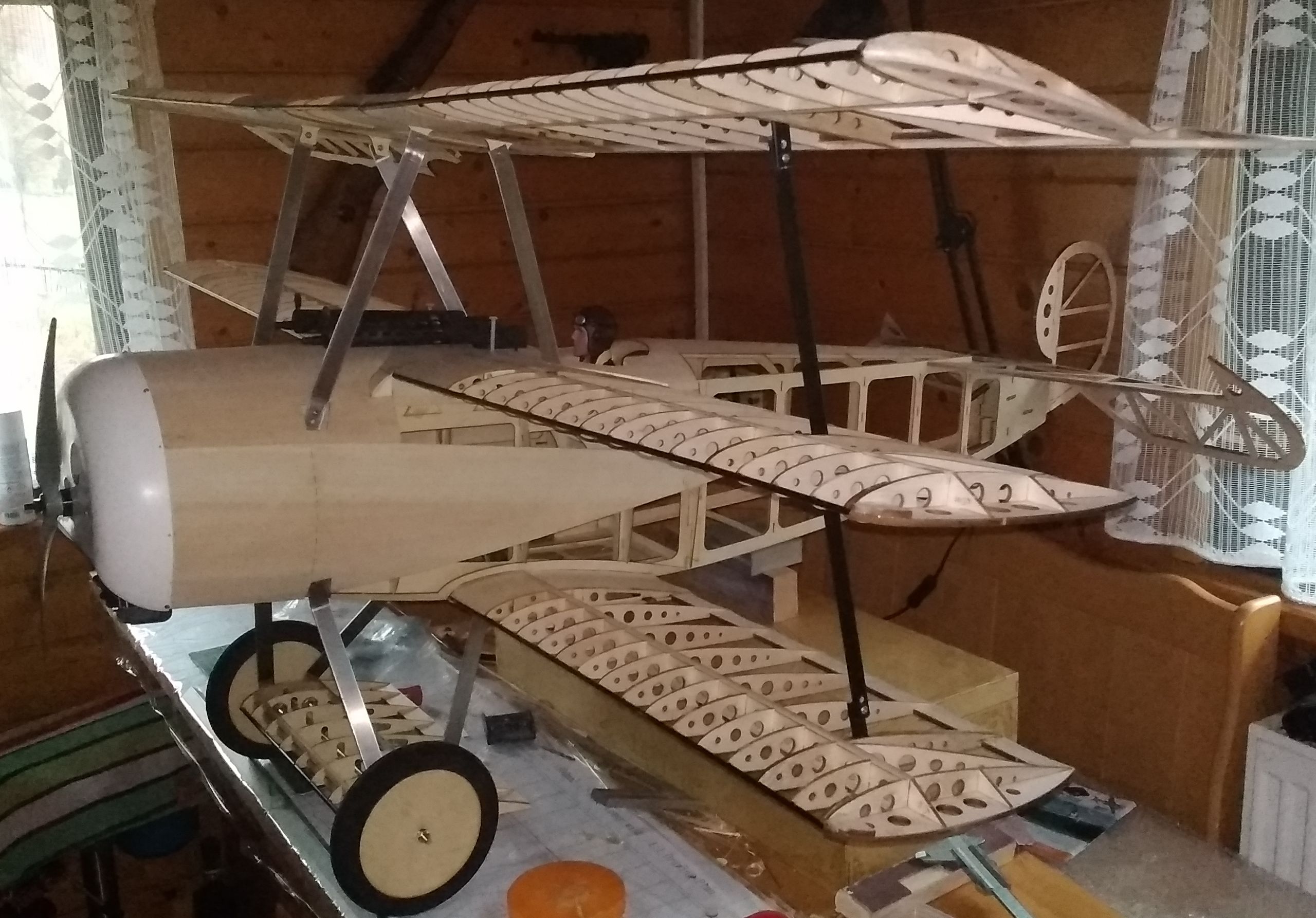

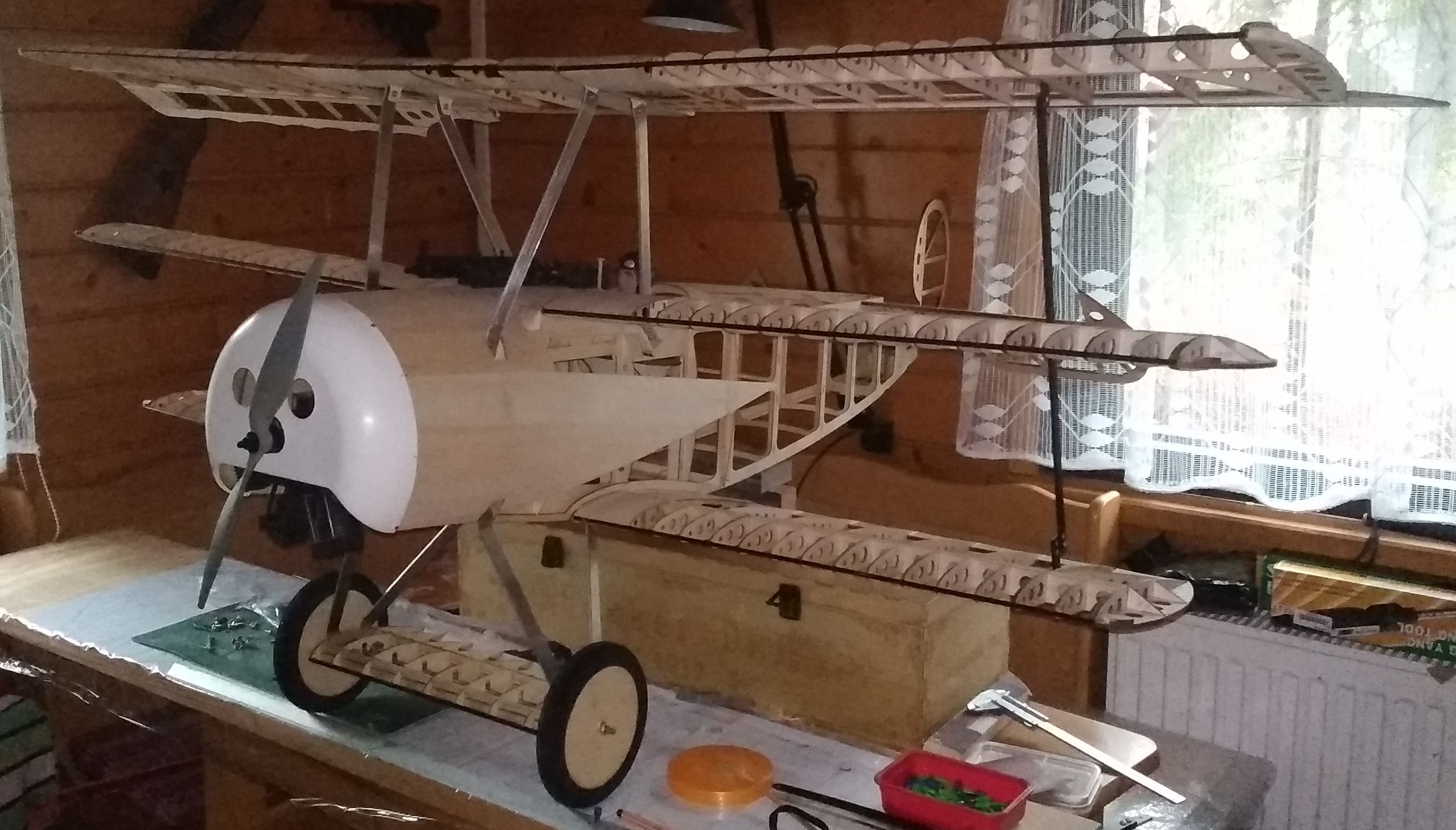

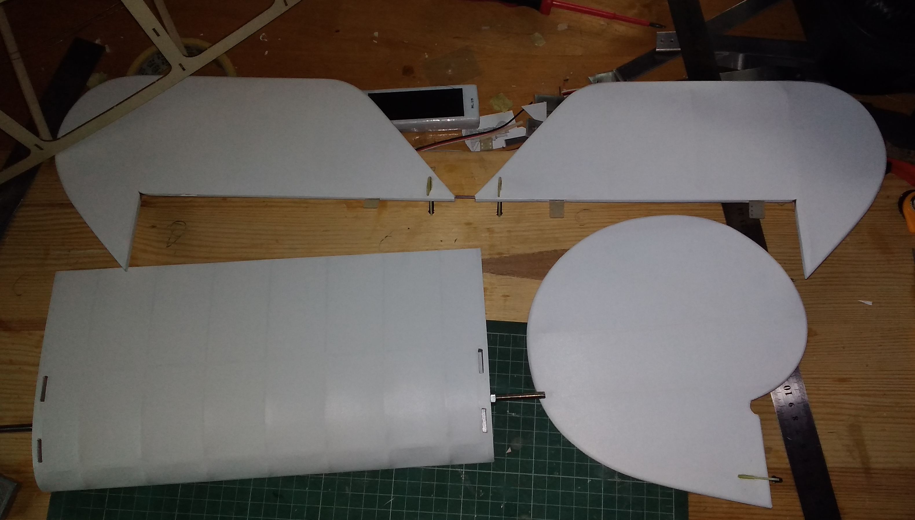

Model poszpachlowany, oszlifowany, czas na pokrycie. Pierwszym pomysłem był Koveral, jednak po zastanowieniu, musiałbym czekać do wiosny :!:
Kolejna wersja to Oratex, ale też nie bardzo, nie odpowiadały mi kolory, po za tym, górne powierzchnie płatów i przód kadłuba będą mazane pędzlem więc też do bani. Ostatecznie zdecydowałem się na Oratex w kolorze białym i malowanie. Odnośnie folii Oratex, bardzo fajnie wygląda faktura płótna, trochę słabo klei się do węgla, trzeba lekko zmatowić. Trzeba też trochę kombinować z zakładkami na łukach, mam wrażenie że folia jest grubsza od "normalnej" i wychodzą różne "schody".
Jak zwykle, zacząłem od elementów najłatwiejszych ;)

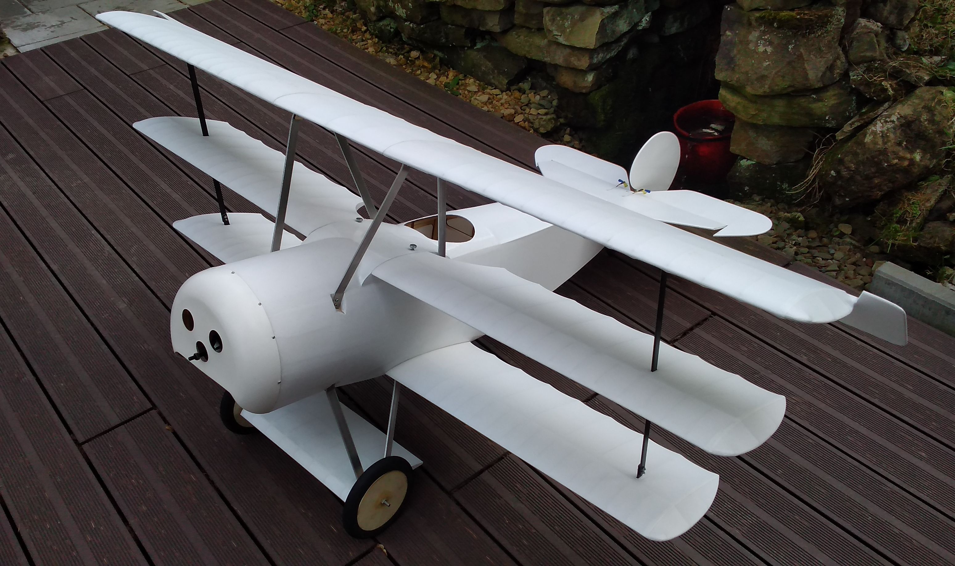

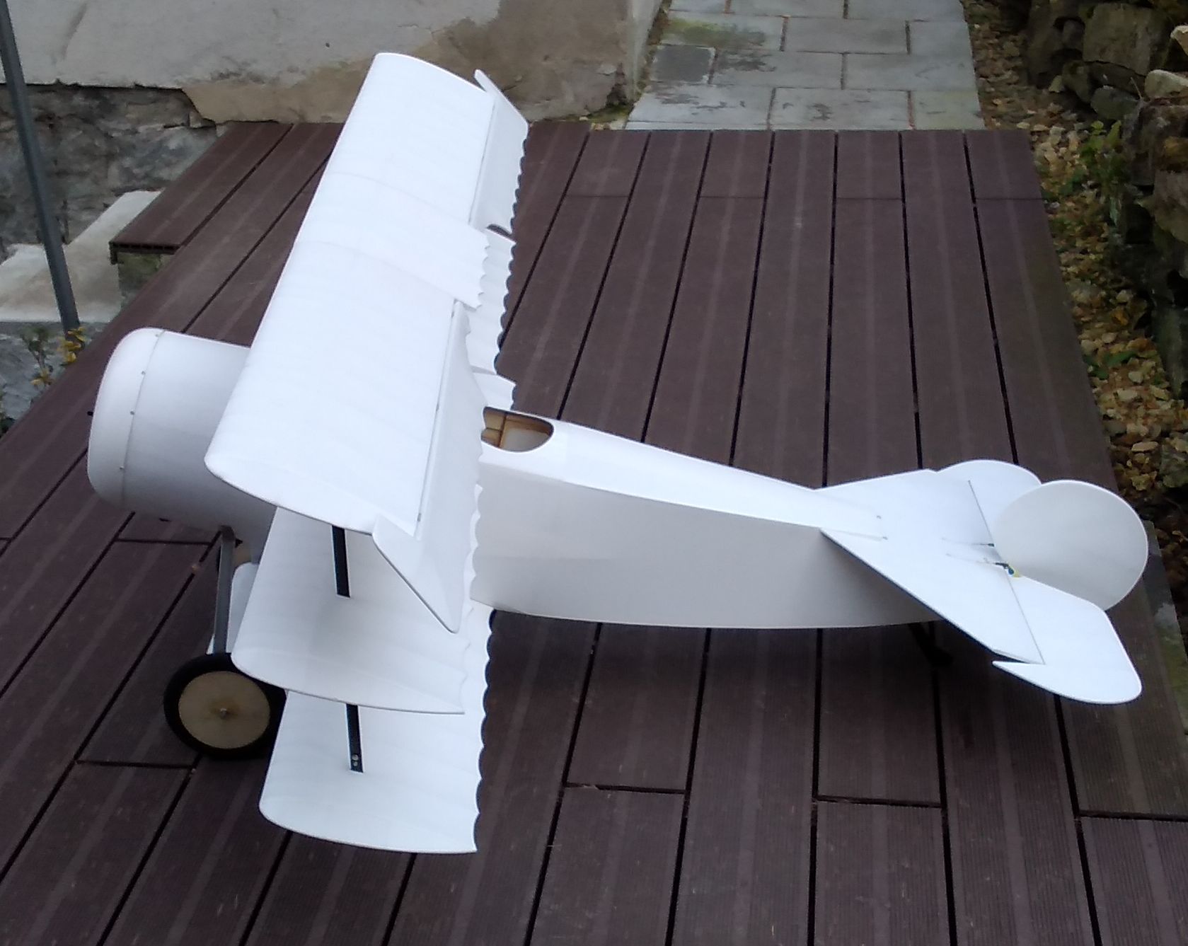

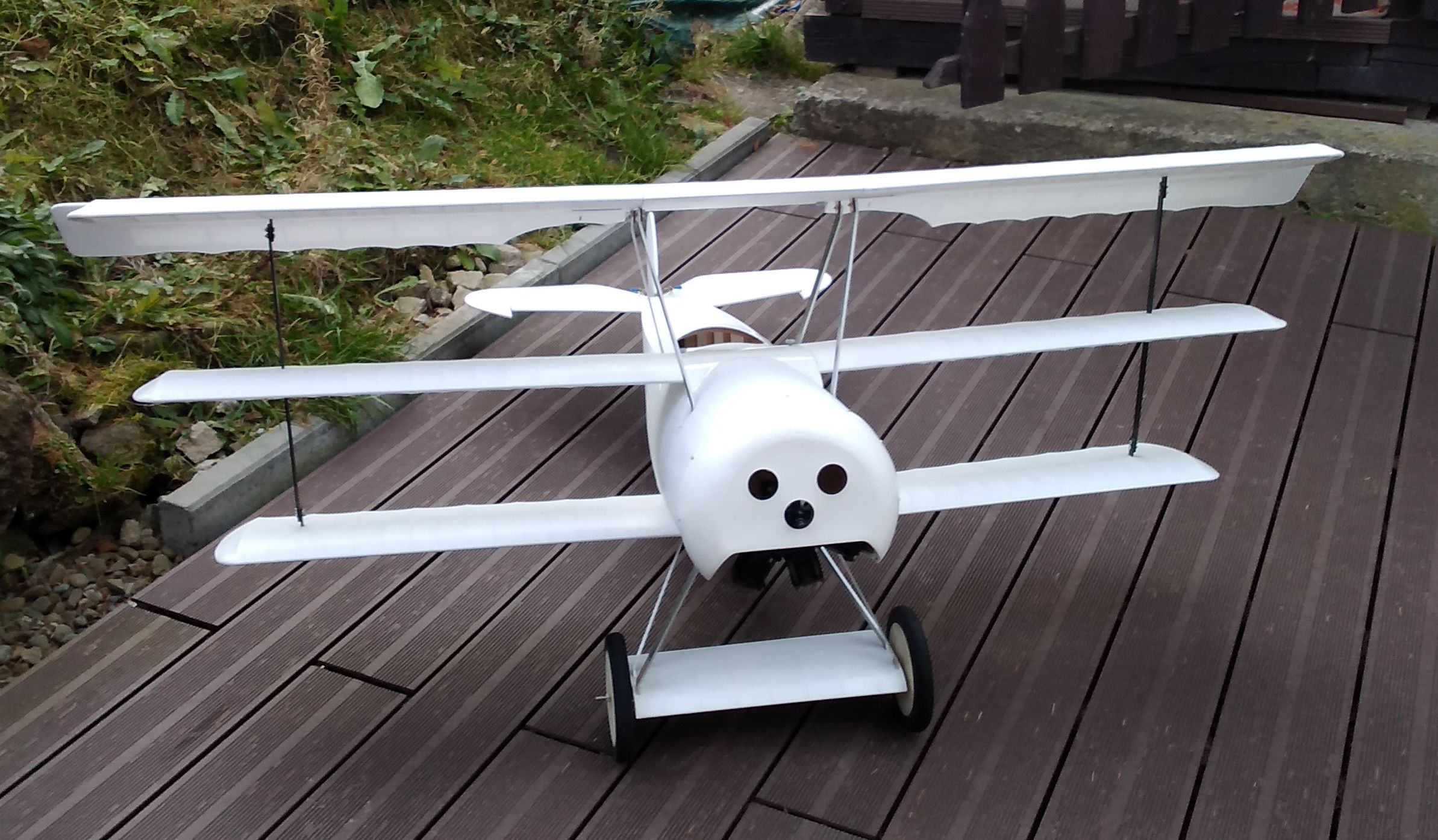

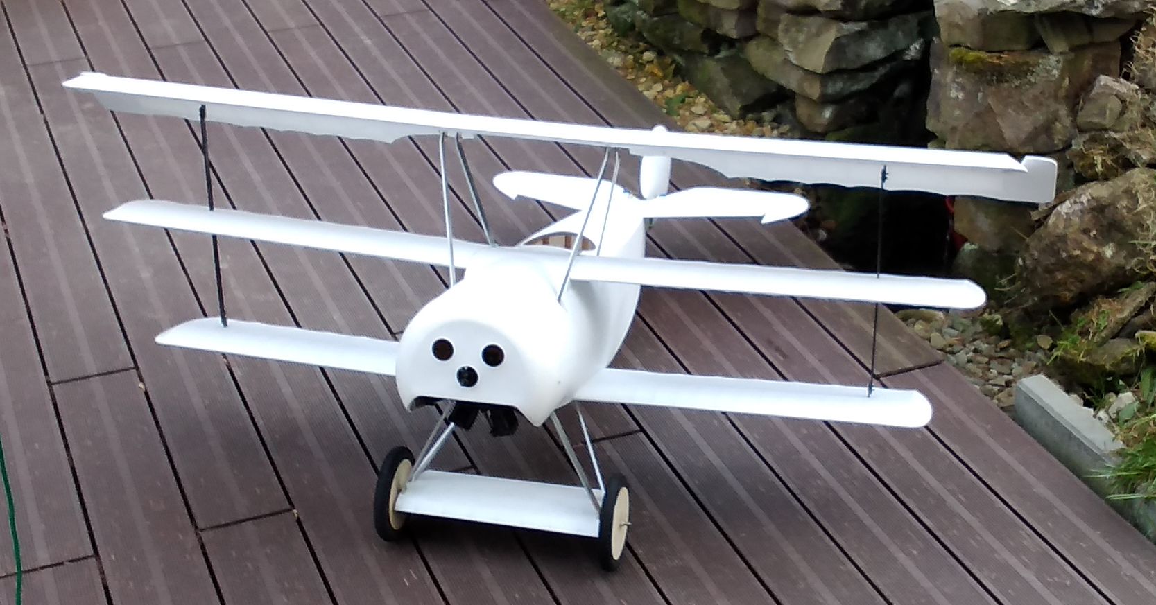

Fokker w zimowym kamuflażu ;)

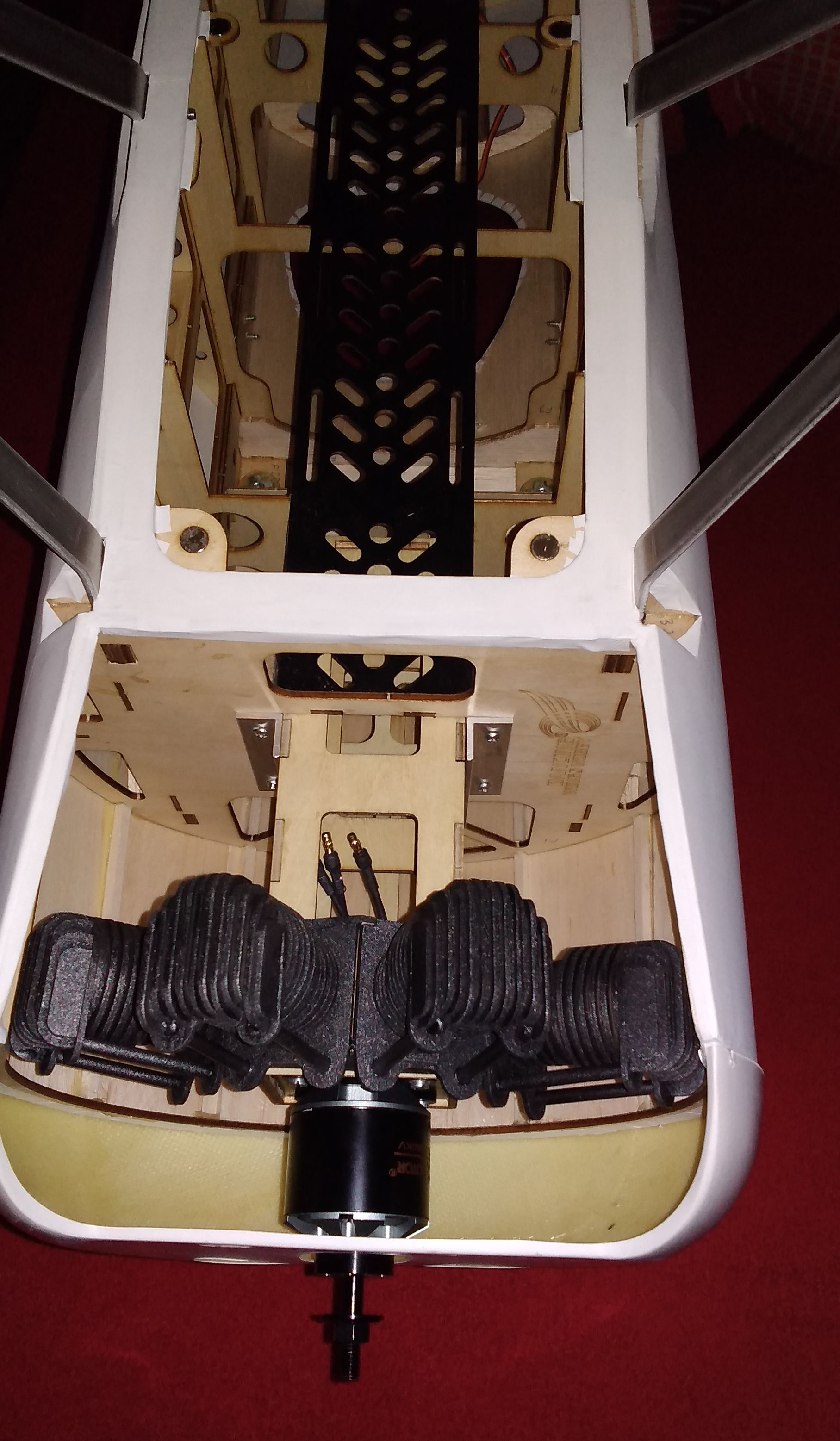

Jak jest z miejscem na pakiety / dostępem do silnika ?

W takiej postaci model waży 3 kg, z silnikiem i dwoma serwami. Górna granica (według producenta) wynosi 3,8kg więc tak trzeba będzie kombinować z pakietem i resztą wyposażenia żeby się zmieścić. Jak widać, wnętrze jest przepastne, niestety, mocno za CG najpewniej pakiet będzie przed wręgą, tuż za makietą silnika, ale dokładnie to wiadomo, wyjdzie "w praniu".

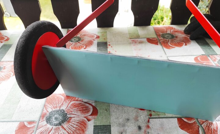

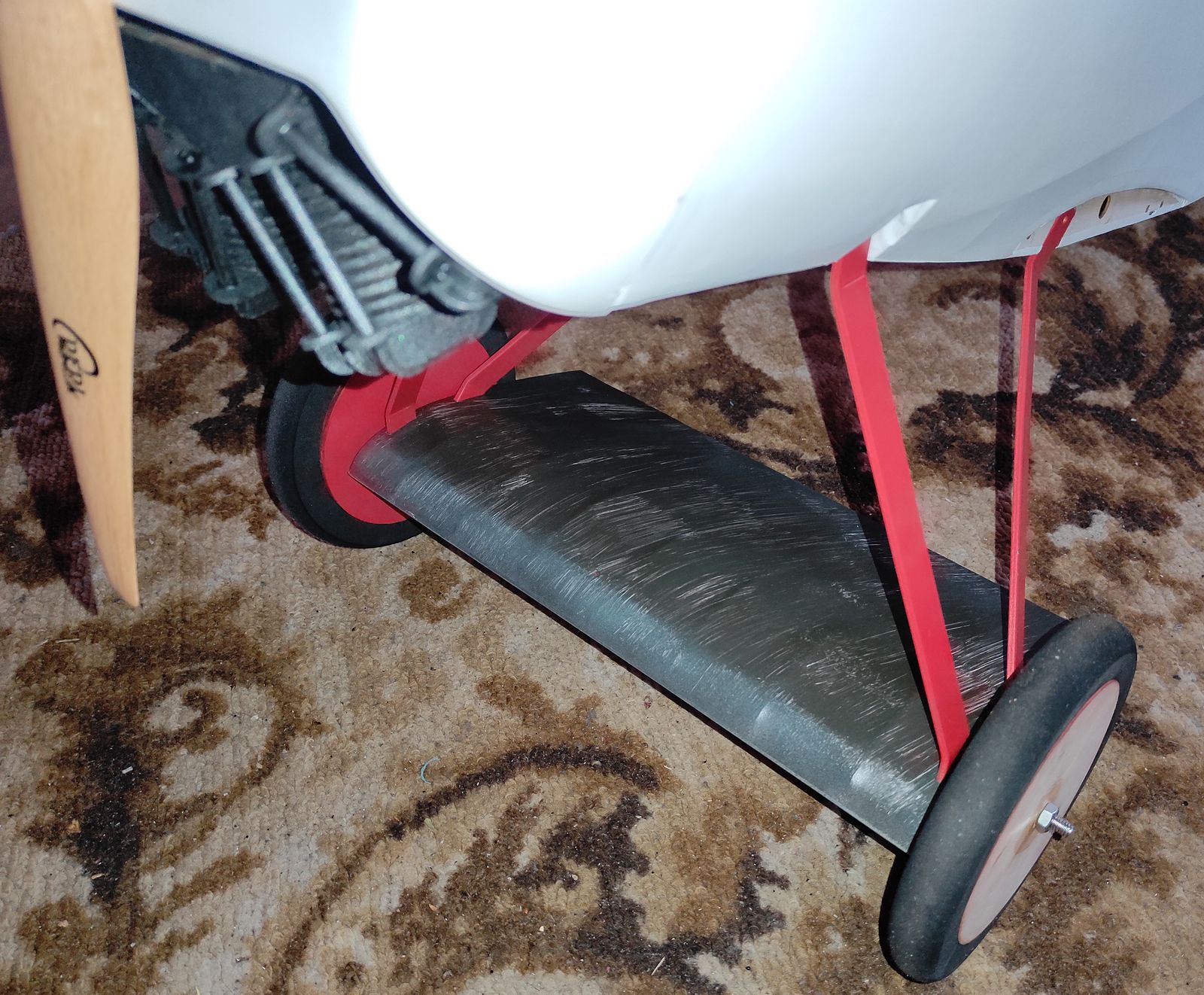

Trochę się zima u mnie zasiedziała ;) ale że powiało wiosną, odkurzyłem Fokkera a właściwie tylko podwozie. Pierwsza próba malowania :o w wyobraźni lepiej to wyglądało :lol:
