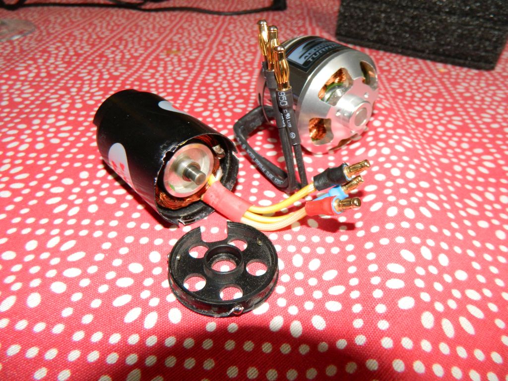

W krótkich przerwach podczas remontu klatki schodowej udało mi się naprawić Tukana. Uszkodzenia wydawały się poważne, jednak po dokładnej rewizji nie aż tak :) . Nie wdając się w szczegóły, samolocik naprawiony. Dzisiaj listonosz przyniósł paczuszkę z hk z nowym silnikiem, Turnigy SK3 5045 660kV. W porównaniu z Megą cięższy o ok 70 gram, będzie ciężko z wyważeniem ;) , no i o wiele większy. Zresztą możecie zobaczyć na zdjęciu. Na zdjęciu również widać uszkodzenia Megi, wyrwana z nitów tylna ściana obudowy silnika i rozwalone łożysko.
Delikatnie inny rozstaw śrub mocujących nie powinien sprawić problemu w mocowaniu.
Kładąc kolejne warstwy zapraw na ściany, rozprowadzając kable, montując drzwi na klatce schodowej, miałem dużo czasu aby przeanalizować w głowie projekt "Tukan". Uważam, że model sprawdził się, a holowanie modelu do 2 kg nie powinno mu sprawić problemu. Bardzo dobra stateczność kierunkowa, duży współczynnik stateczności podłużnej, duże i skuteczne stery, mocna i stabilna konstrukcja - sprawdzone :lol: - to zalety ;) . Dotychczas holowane szybowce nie wpływały na sam lot Tukana tak bardzo. Zobaczymy jak na nowym silniku, wyczytałem , że mocniejszy ;) . Apeluję do kolegów z modelami easy, róbcie haki :) . Mam nadzieję, że w połowie lipca oblatam Tukana po naprawie.

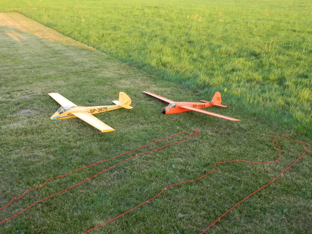

Tukan naprawiony, oblatany, ustawiony. Dodatkowo wszyscy zainteresowani - czyli Marcin i ja - się wlatali :) . Przedwczoraj holowaliśmy się, wszystko było ok. Holowanym szybowcem była Mucha ter easy.
Po lotach w wyniku merytorycznej dyskusji postanowiliśmy, że przekażę Marcinowi Jaskółkę easy, Pepciową, która u mnie zalegała, pod warunkiem, że przygotuje ją do lotu/holu. Nie wdając się w szczegóły, dzisiaj mieliśmy dwa szybowce do holowania i dwóch do przeszkolenia w tym typie startu..... Marcin szybowcem, ja holówką. Waga Jaskółki do lotu ok 1,6 kg, więc jest wyzwanie. Na początku było nerwowo, ale jakoś poszło, hole się udały. Zrobiliśmy kilkanaście holi :D .... powiem, że "zapachniało" prawdziwym lotniskiem/startem szybowcowym :D .
Chciałbym podziękować córci i synusiowi Marcina za bardzo profesjonalną obsługę startów i lądowań :D .
Dołączam fotkę szybowców czekających na start :D .

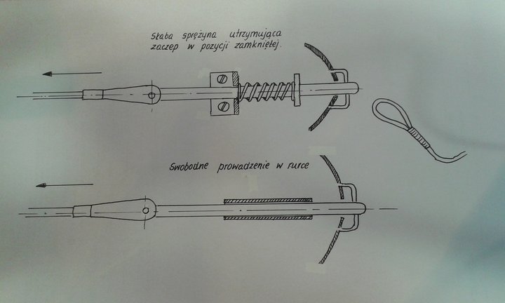

Mógłbyś szczegółowo zobrazować ten zaczep?

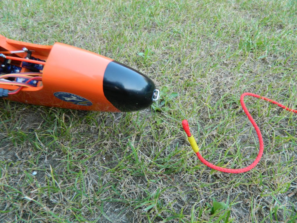

Moje pytanie dotyczyło prostego zamocowania w kadłubie. W dwóch modelach mam w wersji pierwszej. Sprężynkę w każdej chwili można usunąć. Tylko tyle. ;)
