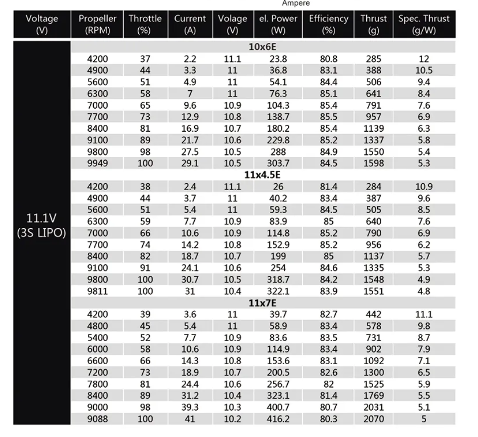

Z tego co znalazłem ten BOOST 25 miał 350W max, więc Ja bym wstawił coś takiego.
https://nastik.pl/produkt/dualsky-eco-2814c-v2-kv1120/
Zrzut ekranu 2024-10-17 144602.png [ 498.87 KiB | Przeglądany 9275 razy ]
Na śmigle 10x6 masz 1,5kg ciągu statycznego, na 11x7 nawet 2kg, wszystko na 3S.
Regulator dedykowany, 45A.
https://nastik.pl/produkt/dualsky-45a-xc-45-lite/
Pakiet 3S, co Ci pasuje pojemościowo ale proponuje jak najwyższe C.
