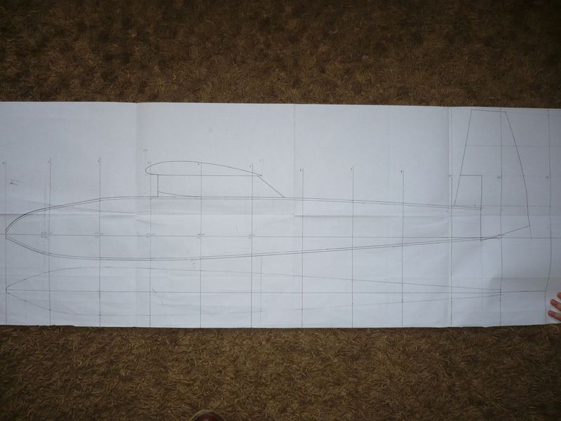

Chciałbym przedstawić budowę półmakietki szybowca Ms-13 Bocian. Model powstaje w założeniach klubu starych szybowców (skala 1do6, zachowanie ogólnych proporcji - wyglądu zewnętrznego, bez szaleństw).
wymiary:
- rozpiętość ~1870mm
- długość ~1000mm
- powierzchnia nośna ~40,1dm2
- profil Clark Y, C=218mm

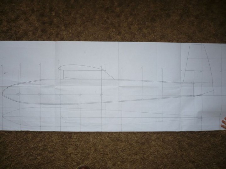

Rysując plany korzystałem ze skanów książki "Polskie konstrukcje lotnicze do 1939r"
P1060173.JPG [ 68.99 KiB | Przeglądany 31974 razy ]
P1060174.JPG [ 81.87 KiB | Przeglądany 31974 razy ]
aktualnie na desce schnie skrzydło, ale że jest tam bałagan to na fotki musicie poczekać.

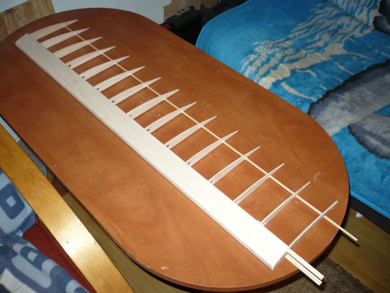

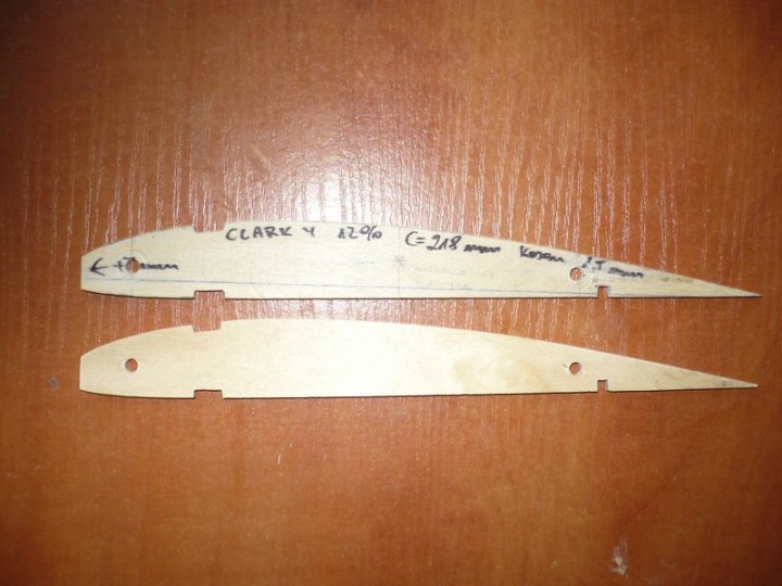

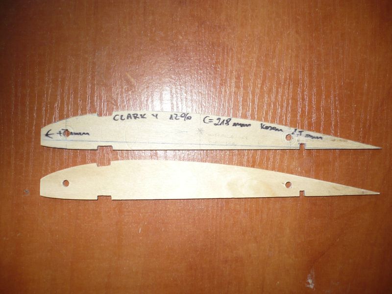

zapowiadane jeszcze fotka skrzydła. udało się dokleić górny keson:
P1060176.JPG [ 85.8 KiB | Przeglądany 31940 razy ]
nie ustrzegłem się błędu - poprowadziłem otwory pod przedłużacz serwa w miejscu gdzie przychodzi mocowanie zastrzału.

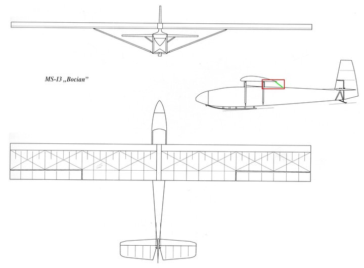

Post: 21 lut 2013, o 21:46
hej.

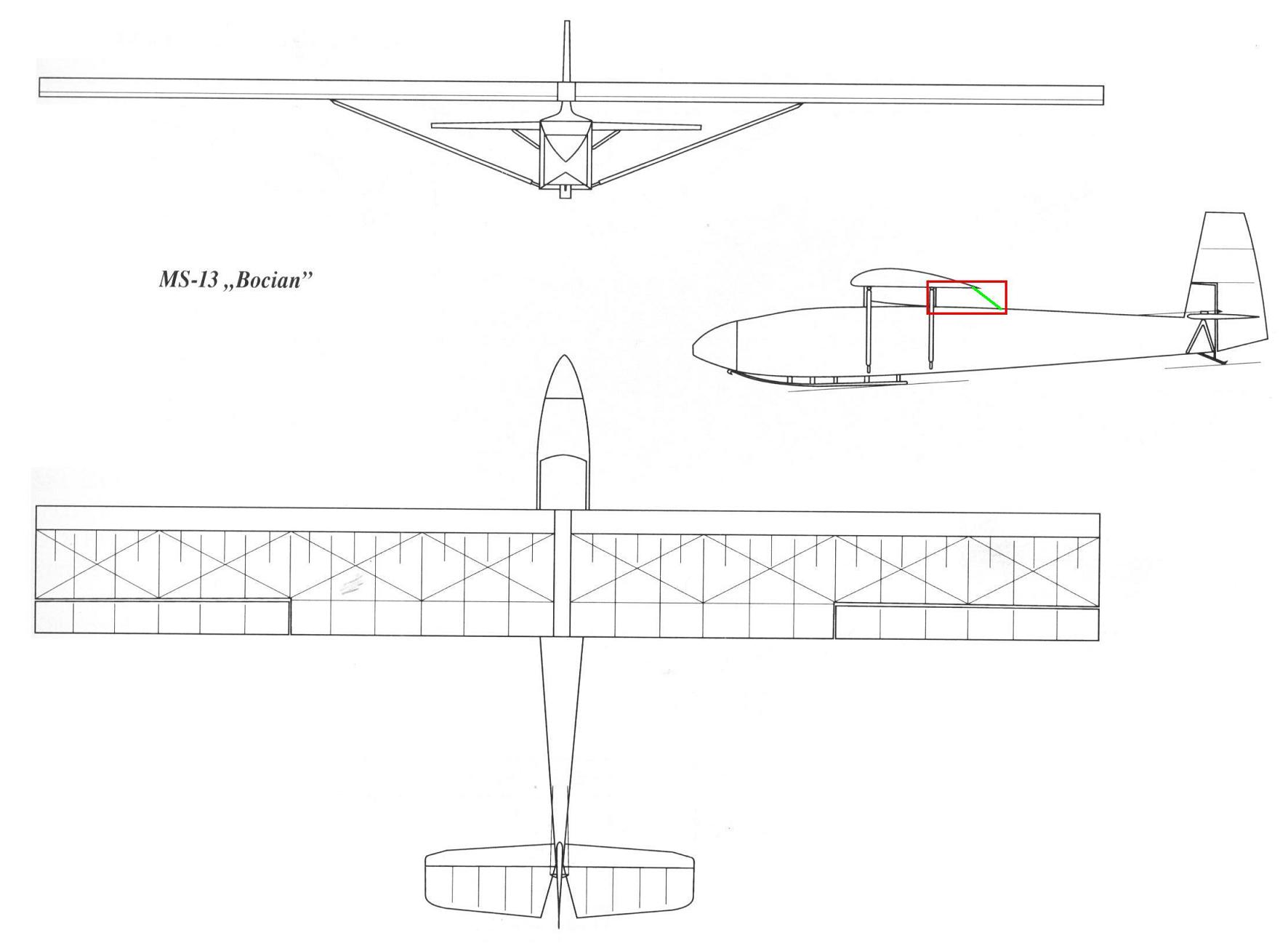

pytanie mam do was.
chodzi o wieżyczkę. z przodu wiem jak ona wygląda, ale chodzi o jej tylną część, konkretnie to zejście od skrzydła do kadłuba (zielona kreska na zdjęciu). jak to mogło wyglądać? na fotach z góry nie widać tego miejsca.
- czy to mogło mieć stałą szerokość na całej długości i to zejście też było szerokie (od góry by wyglądało jak przedłużenie centropłata)
- czy zwężało się ku tyłowi i samo zejście było na szerokość sklejki
wiezyczka.jpg [ 107.85 KiB | Przeglądany 28777 razy ]
milo mnie już naprowadził, ale też poradził aby w jeszcze podpytać.
Ostatnio zmieniony 21 sie 2014, o 09:27 przez molej, łącznie zmieniany 1 raz
Post: 21 lut 2013, o 23:36
Posty: 3880
Po powiększeniu dostępnych zdjęć wydaje mi sie, że jest zrobione po łuku, podobnie jak w "Komarze".

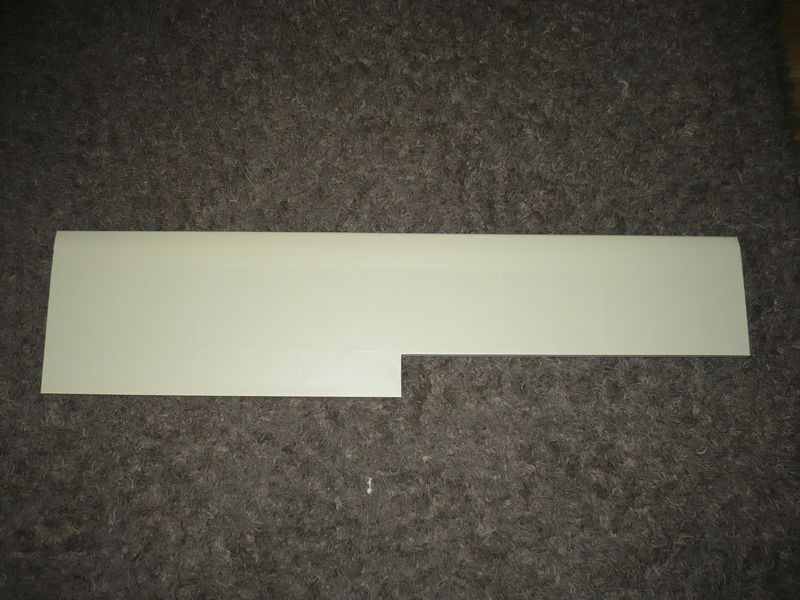

Miałem dziś pokryć całe skrzydła, ale jak to przy niedzieli zawsze się ktoś zjawi. położyłem folię tylko na dolnej części jednego skrzydła. kolor to oracall kość słoniowa (folia półmatowa z drobna strukturą):
P1060425.JPG [ 84.99 KiB | Przeglądany 30540 razy ]
wychodzi na to, że skrzydło po pokryciu "utyje" o 60 gram.

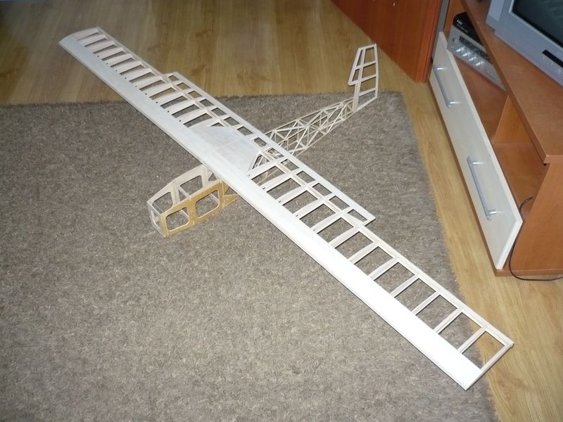

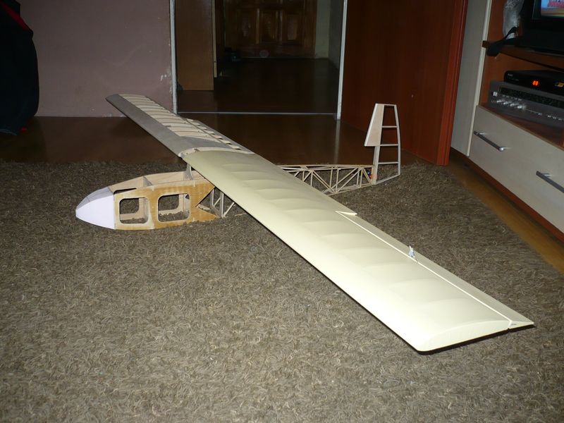

Post: 18 lis 2013, o 21:06
powoli do przodu:
P1060578.JPG [ 92.43 KiB | Przeglądany 29761 razy ]
centropłat + skrzydła narazie przyłożone na sucho. wieżyczka już oklejona balsą (zostało wyszlifować przejście między wręgami). dziób oszlifowany z klocka styroduru (wiem, profanacja, ale pod balsą nie będzie widać).

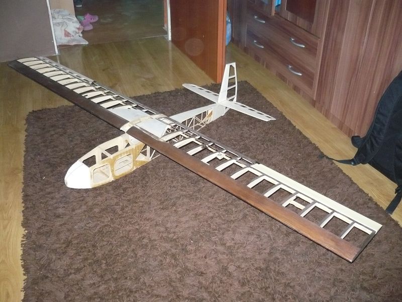

Post: 28 lip 2015, o 19:17
Trochę czasu minęło i koncepcja nad modelem też się trochę zmieniła. Cały model miał być pokryty folia w kolorze kości słoniowej tymczasem folia będzie tylko w miejscach gdzie było płótno, a całość będzie pomalowana lakierobejcą w kolorze palisander. Ster wysokości po dwóch nieudanych próbach zrobienia go jak w oryginale (płytowy) został podzielony na statecznik i ster i zamocowany trochę powyżej właściwego miejsca.
P1070443.JPG [ 104.69 KiB | Przeglądany 13145 razy ]
Niby do końca już niedużo, ale wciąż jeszcze daleko.
