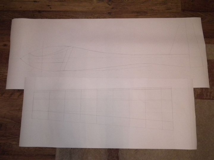

dużo o tego typu modelach jest też na http://www.rcgroups.com/forums/showthread.php?t=1460543 . Korzystając z tego że w pracy zawsze znajdzie się trochę wolnego czasu powstał taki rysunek
DSCF1519_resized.JPG [ 62.75 KiB | Przeglądany 13438 razy ]
model ma mieć 1800mm rozpiętości
kadłub ma 1200 mm dł.
profile to SB96V przy kadłubie i SB96VS na końcu płata

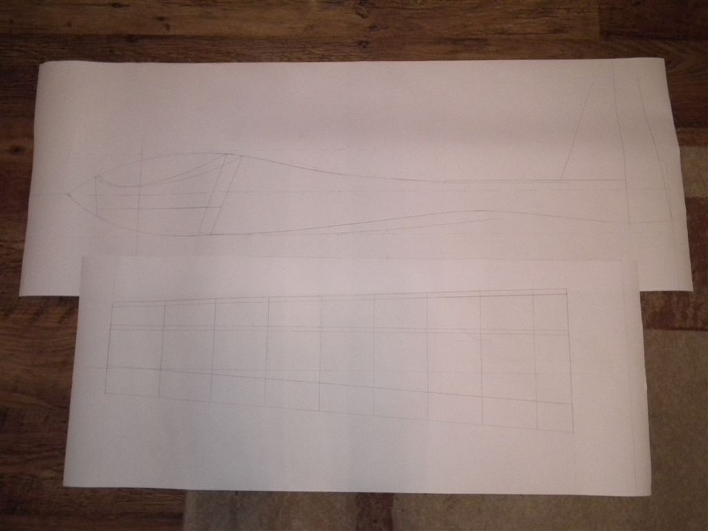

Siedząc w pracy zawsze powstaje jakiś kawałek modelu :)
DSCF1570_resized.JPG [ 139.74 KiB | Przeglądany 13438 razy ]

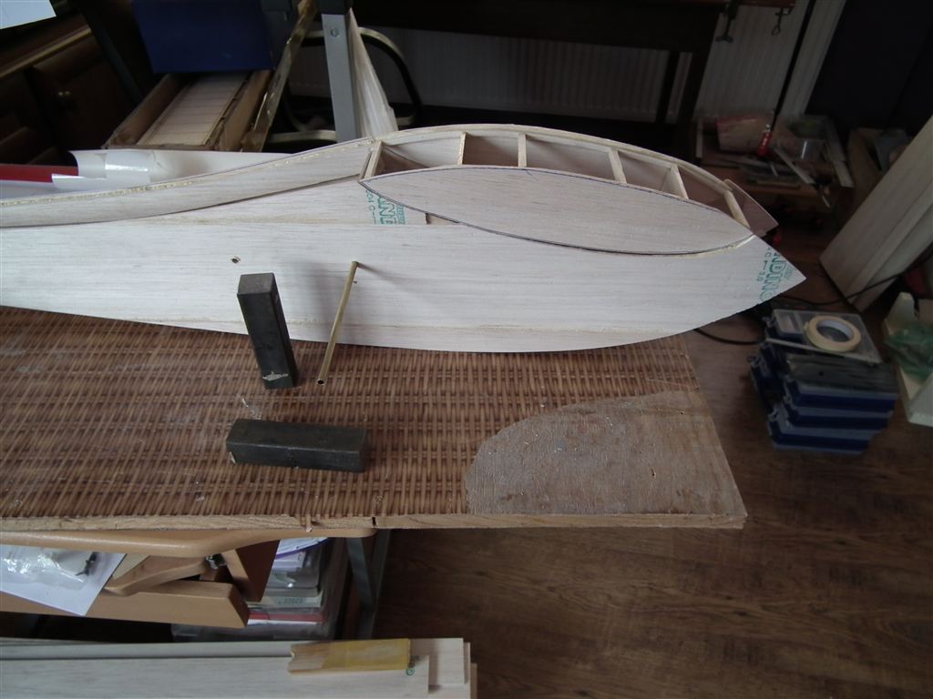

a tak Rybka będzie się prezentować z boku :) boki kadłuba są z balsy 3mm wzmocnionej skleją 1mm

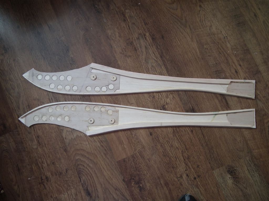

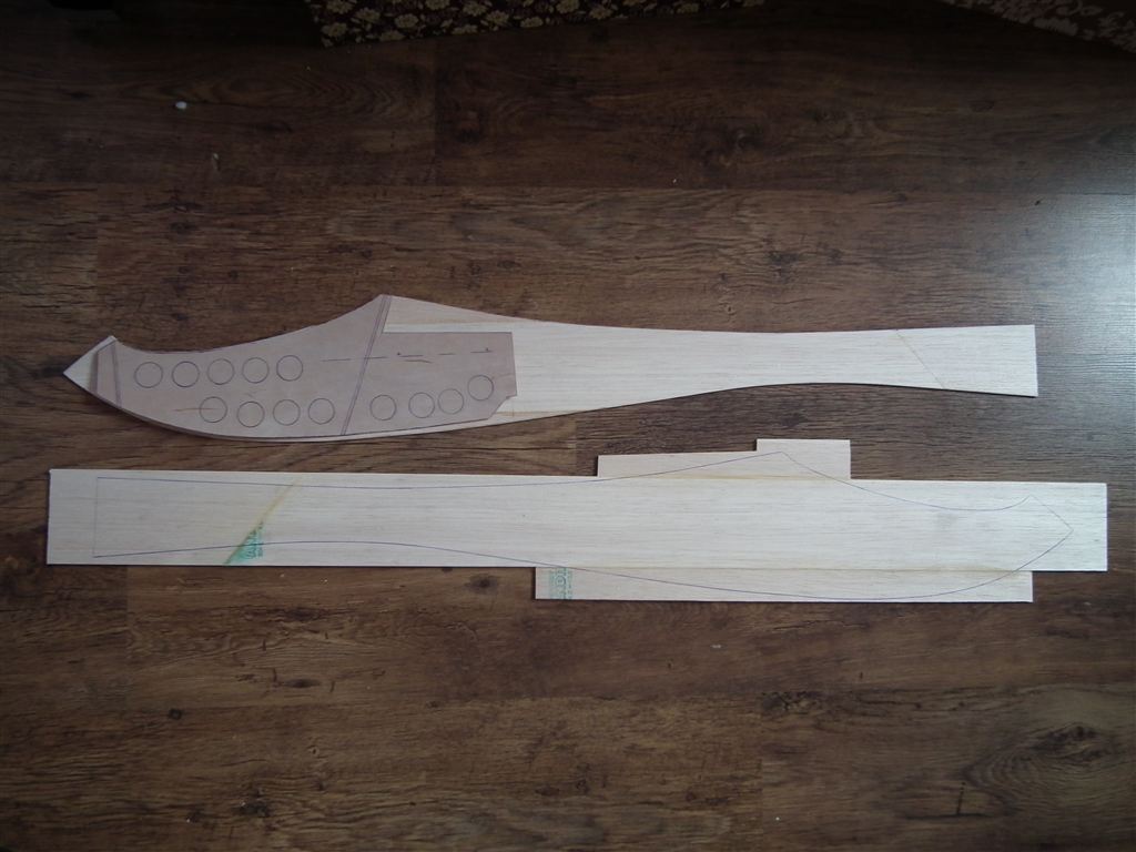

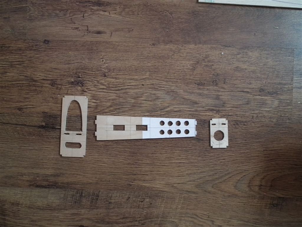

połówki kadłuba gotowe ,na dole kadłuba jest listwa 5x5mm u góry 5x15, na górę i dół kadłuba pójdzie balsa 4mm
DSCF1577_resized.JPG [ 112.68 KiB | Przeglądany 13393 razy ]
DSCF1578_resized.JPG [ 120.65 KiB | Przeglądany 13393 razy ]

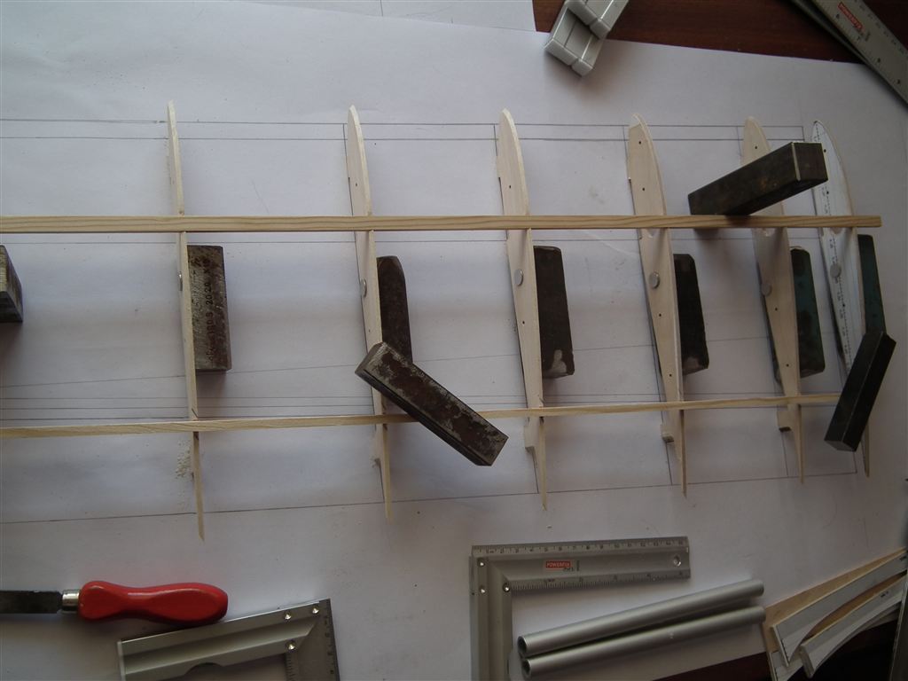

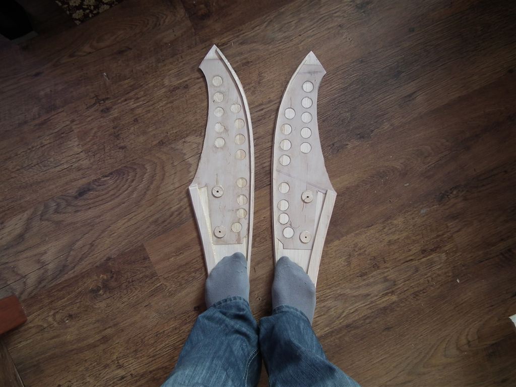

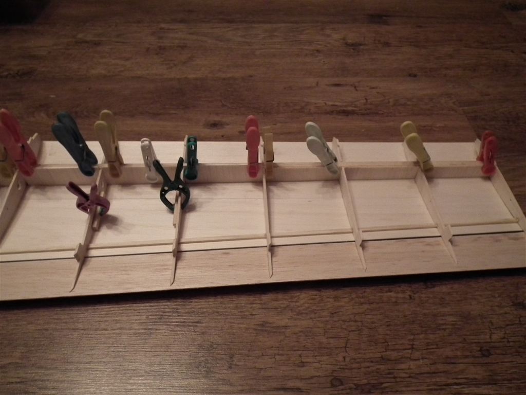

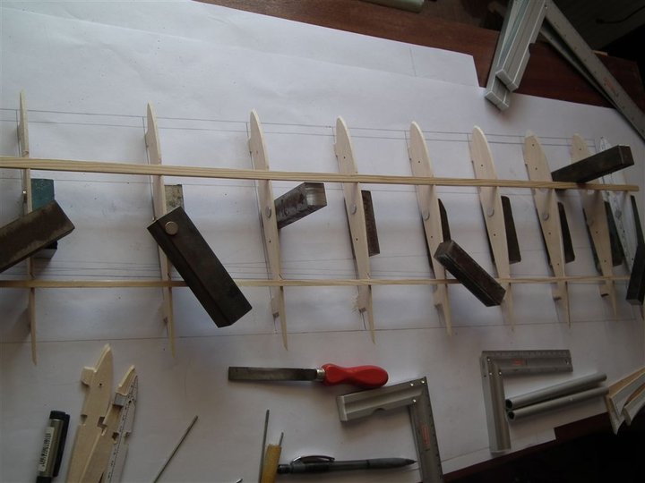

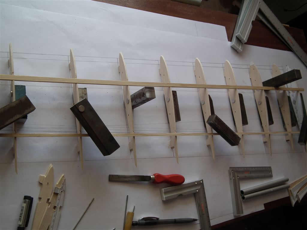

skrzydełka też już zaczęły powstawać , planuje je pokryć całe balsą 1,5mm
DSCF1566_resized.JPG [ 76.93 KiB | Przeglądany 13393 razy ]
DSCF1567_resized.JPG [ 80.83 KiB | Przeglądany 13393 razy ]

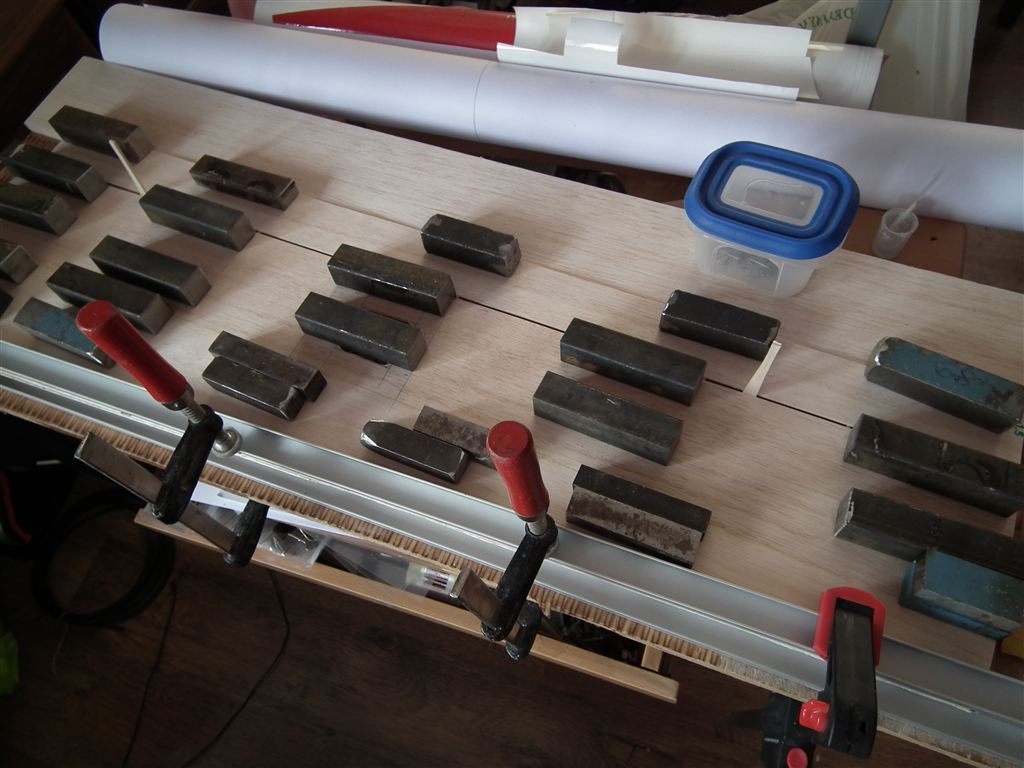

Pomysłowe oprzyrządowanie montażowe - metalowe klocki plus magnesy, jak rozumiem ?

Patent z magnesami zobaczyłem ja jakimś amerykańskim forum ,tylko oni kupują gotowe zestawy magnesów jako kątowniki a blat jest metalowy fajna sprawa i przyjemnie się montuje model .
Kolega jak to zobaczył to powiedział : ale żeś śledzia zrobił :lol:

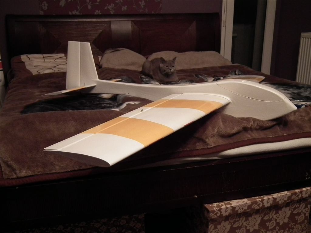

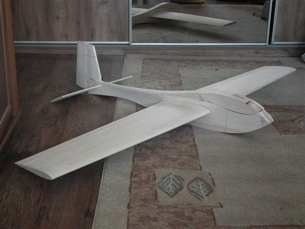

DSCF1992_resized.JPG [ 81.31 KiB | Przeglądany 13270 razy ]
DSCF1993_resized.JPG [ 86.17 KiB | Przeglądany 13270 razy ]

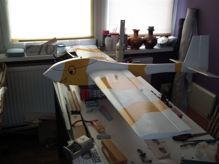

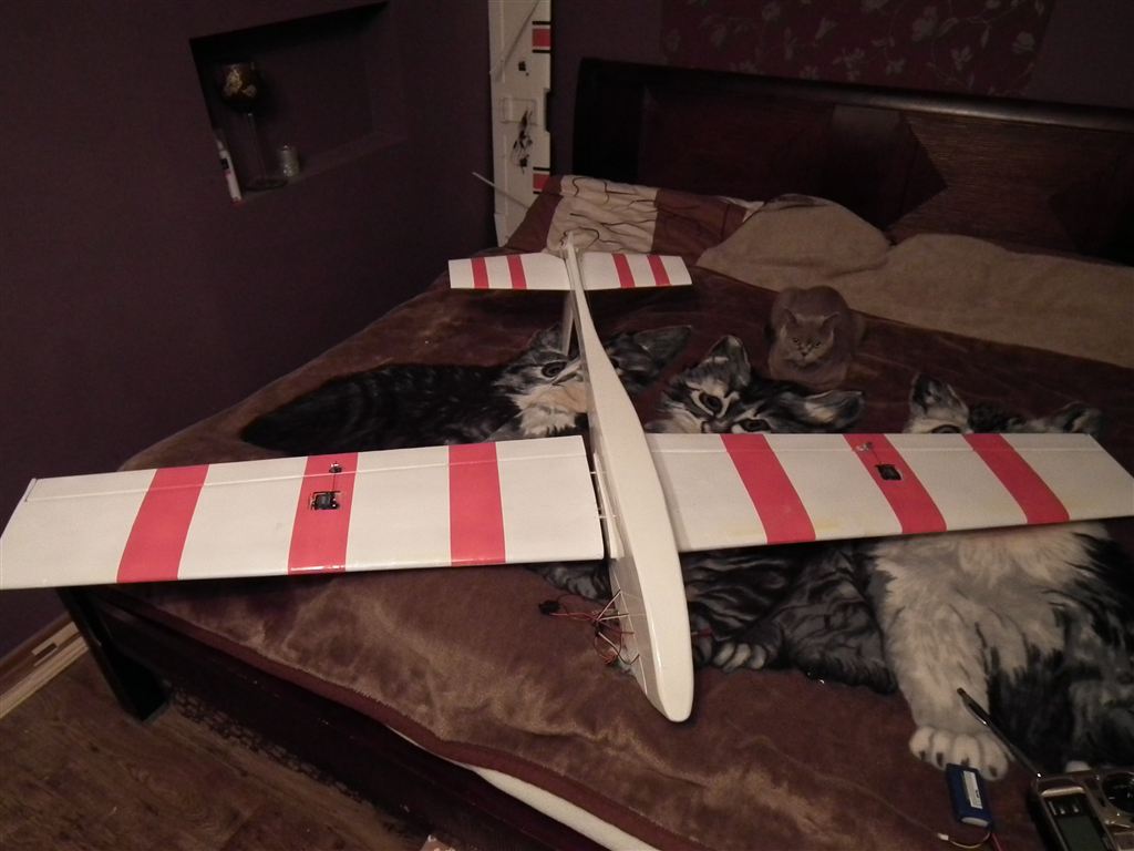

A tak wygląda moja Rybka :) waga modelu 1423g czyli nie było by źle , problem zaczyna się z wyważeniem .. może lepiej będzie jak przemilczę ile waży po ;) obciążenie powierzchni wynosi 50g/dm jak na model tego typu to mieści się w normie .

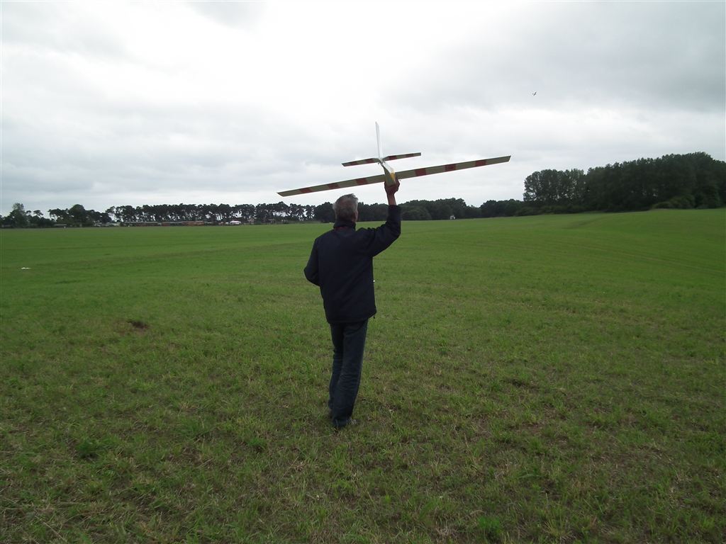

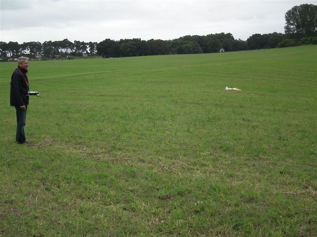

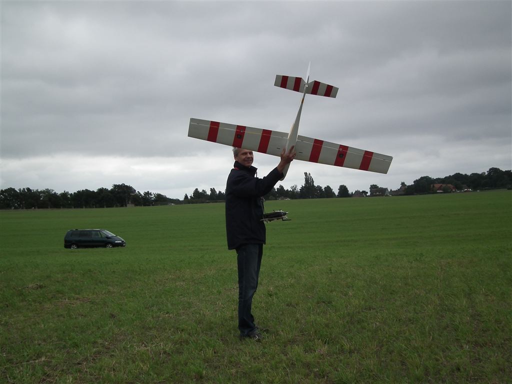

Dziś trochę zaczęło wiać 10 do 15 m/s więc postanowiłem zobaczyć czy na rybkę to wystarczy , okazało się że to jednak trochę za mało , skończyło się na rzucaniu modelu z ręki i to przy silniejszym podmuchu wiatru , jak wiatr siadał to model od razu z nim :)
