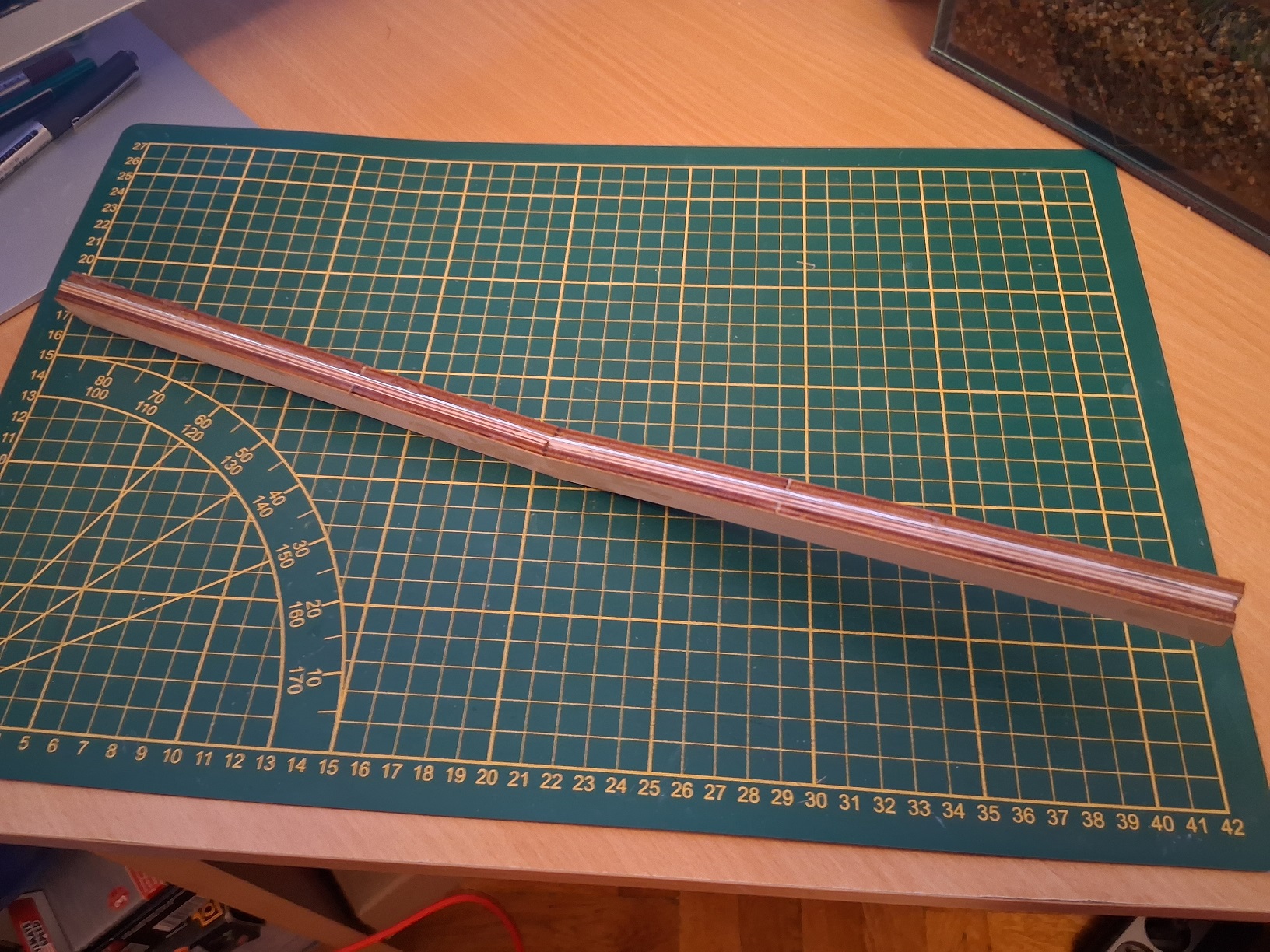

Zaczął się Nowy Rok to trzeba było wreszcie wystartować z budową ;) . Pierwsze klejenie. Zdecydowałem się na wylamelowanie z listewek sosnowych przedniej części kadłuba. Da to pewniejszą sztywność dla centropłata i tuż za krawędzią spływu skrzydła. W oryginale jest listwa balsowa 8X8. Będzie ona dalej na przedłużeniu kadłuba. I to będzie chyba jedyny element sosnowy użyty w budowie. Cała reszta, to balsa i balso sklejka. Aby kleić kadłub musiałem kupić 2 metrową deskę. Małe to nie jest. Budowę traktuję jako totalny relaks od innych obowiązków. Bez zbędnego pośpiechu. :D

"Burty" kadłuba sklejone :D . CDN.

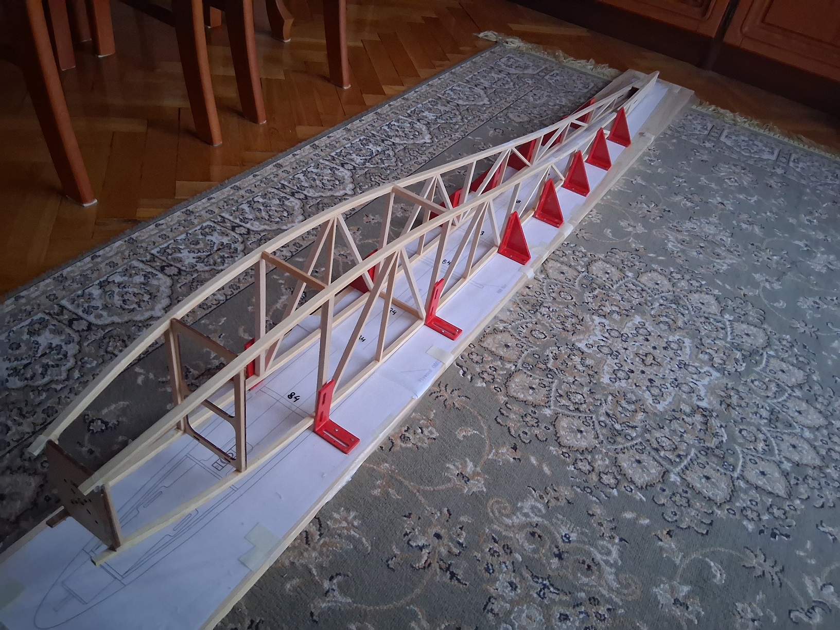

Kadłub podczas klejenia na desce montażowej.
20260106_075709.jpg [ 818.57 KiB | Przeglądany 4732 razy ]
Zamierzam wprowadzić trochę zmian w konstrukcji. Kolejne odstępstwo to zrobienie "kanapki" bagnetu. W środek wstawiłem aluminiową blachę milimetrową i sklejkę lotniczą 3 mm. Sklejka w zestawie nie wzbudzała we mnie zaufania. Teraz bagnet jest nie do złamania ;) .
