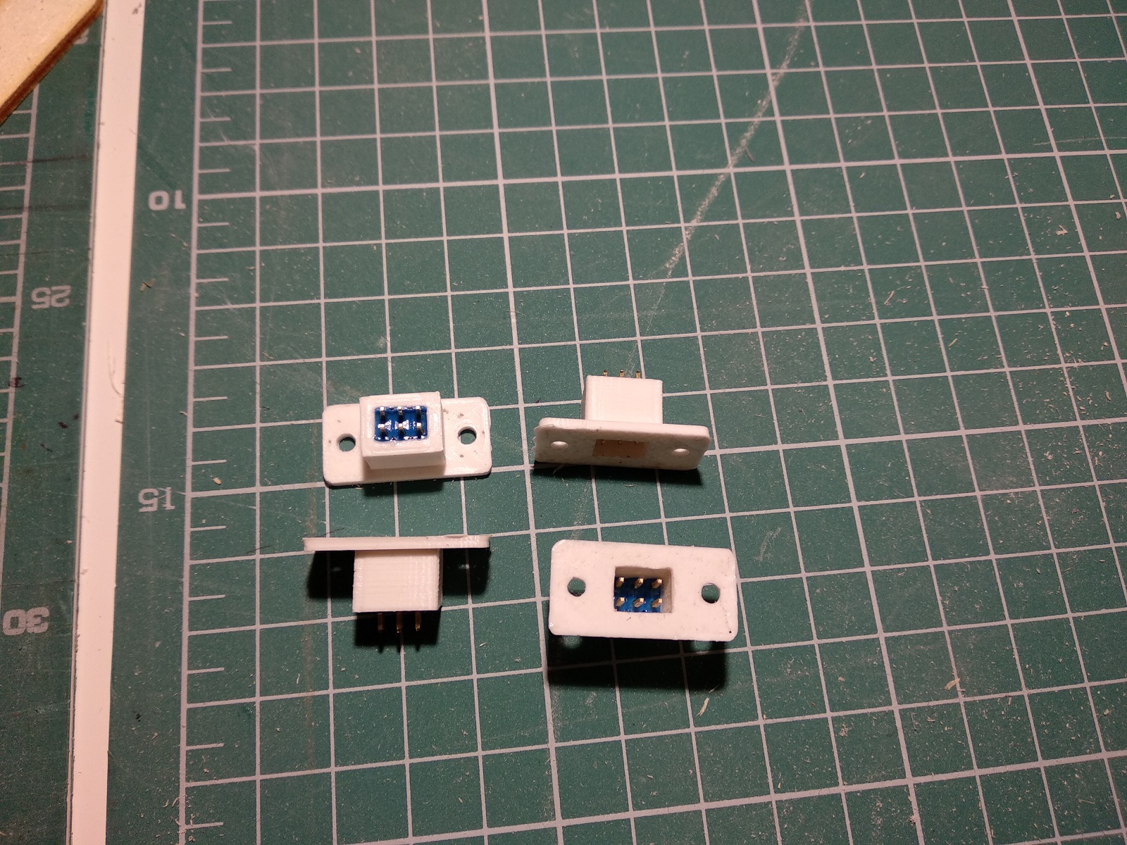

I w ten oto sposób zrobiłem sobie złącze do skrzydła, dwa kanały - lotki, hamulce.
IMG_20191126_201138.jpg [ 746.7 KiB | Przeglądany 38613 razy ]
Tu spakowany plik STL, do wydruku.
Ja drukowałem z PLA, 210 stopni stół 60.
Gniazdo_sterowania.zip [5.13 KiB]
Pobrany 1017 razy
Ostatnio zmieniony 2 gru 2019, o 21:56 przez mgr, łącznie zmieniany 1 raz

Ja takie połączenia, dla uproszczenia i zmniejszenia masy robię prze 4 piny - dwa to zasilanie a dwa to sygnały z serw. W skrzydle w okolicach hamulca (klapy) zasilanie się rozgałęzia.
W kadłubie zasilanie idzie z jednego kanału odbiornika (lotka lub hamulec).

Też tak zrobiłem w Czajce.
Ale tu ze względu na to, że to duży model, długie odległości, zdecydowałem się pociągnąć zasilania oddzielnie.
Trochę się obawiam ewentualnych strat zasilaniu, co by nie było typowe przewody do serwa mają dość mały przekrój.

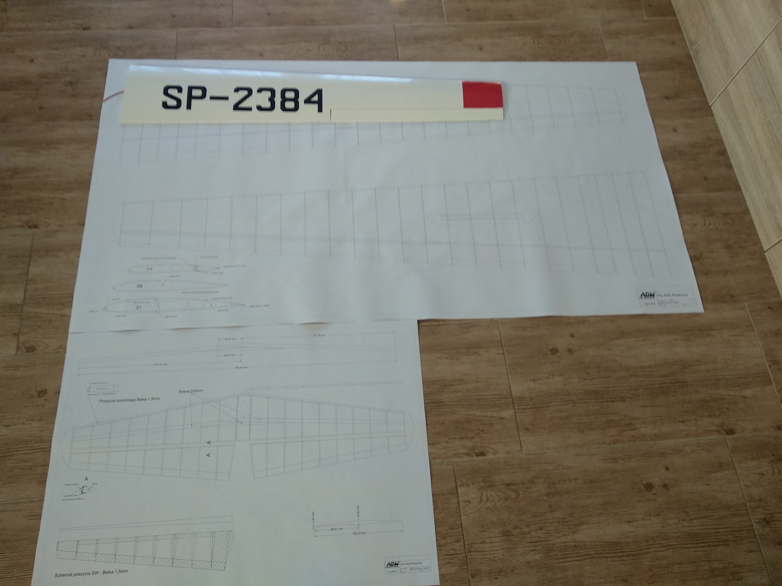

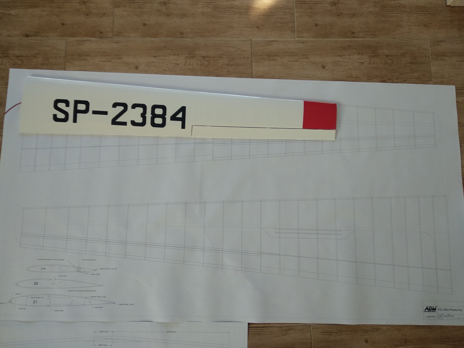

Na formatki jeszcze czekamy, więc szykuję co się da.

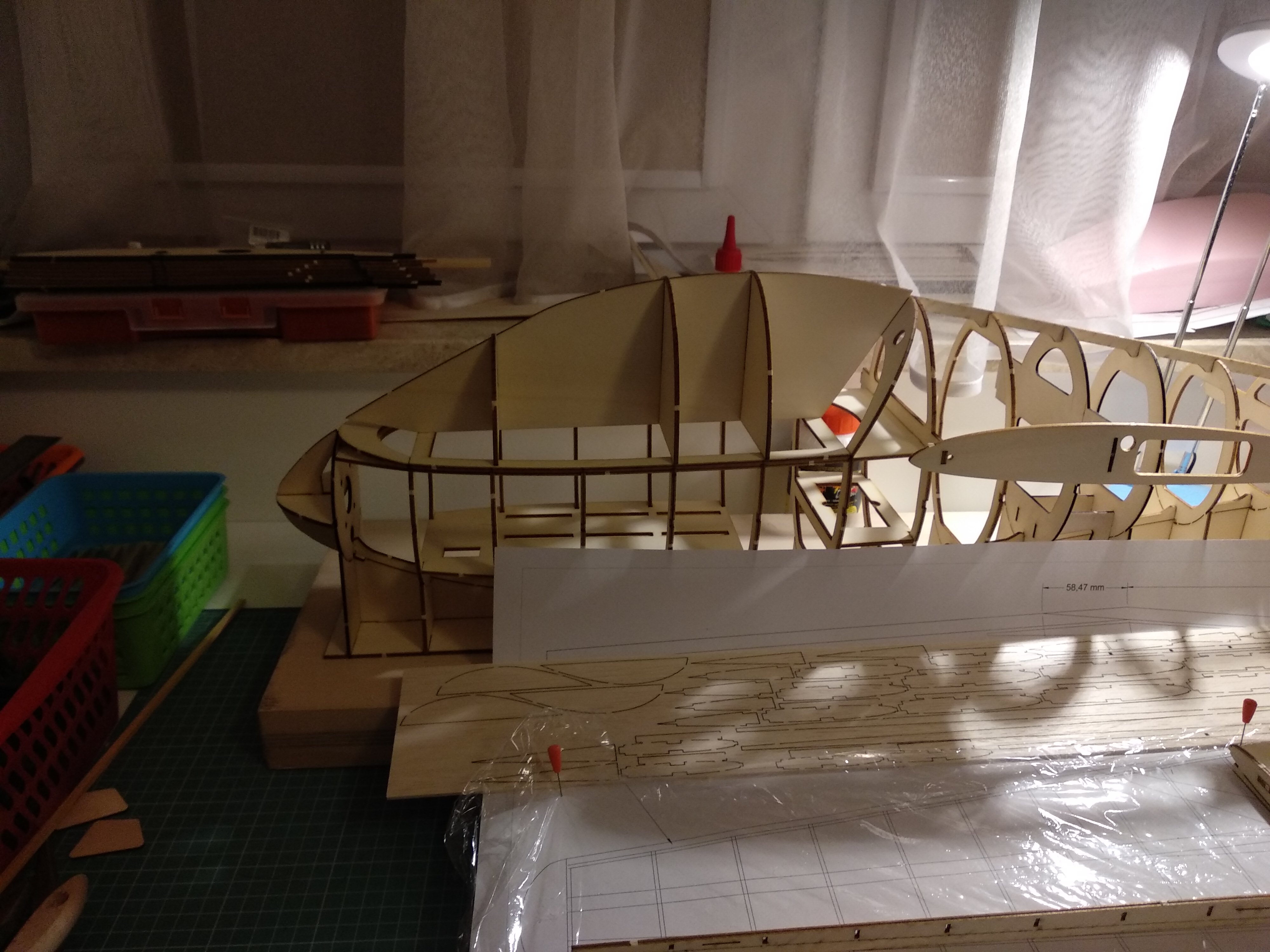

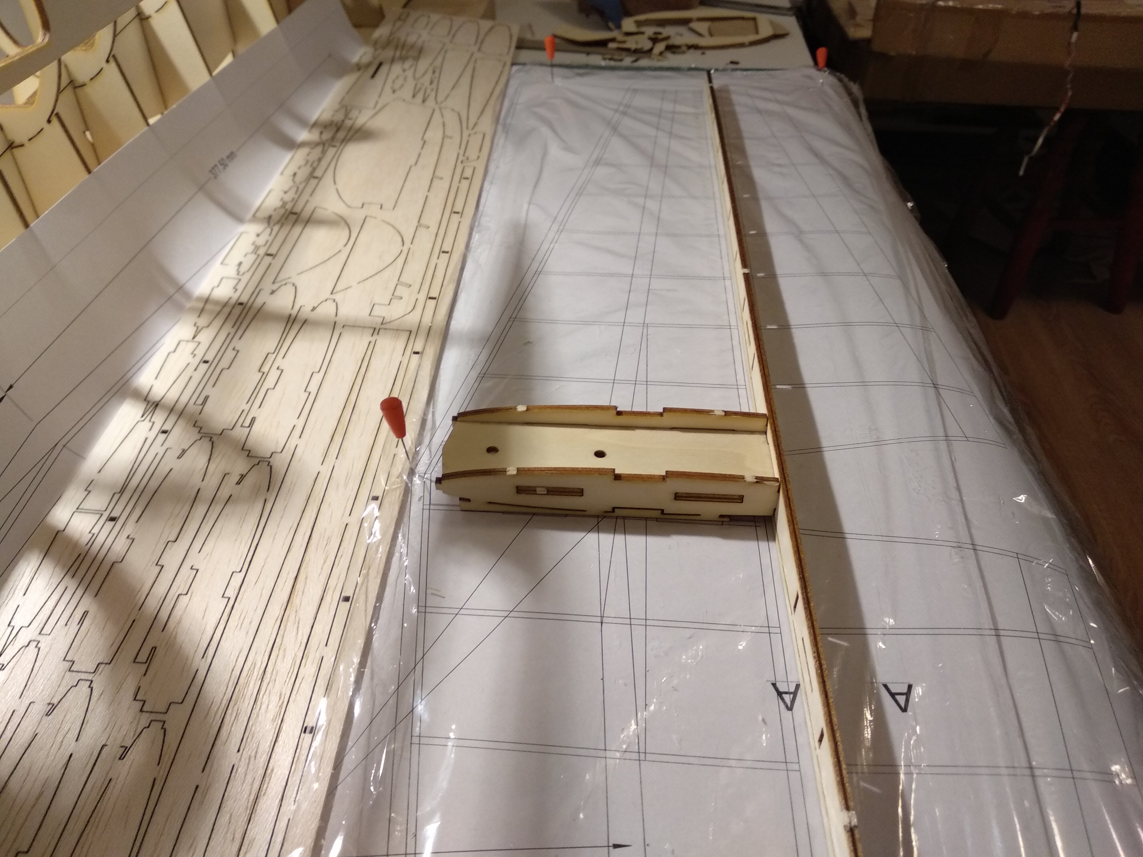

Plany gotowe, przymiarka do skrzydła Foki C, będzie kawał płata :lol: 8-)
IMG_20191130_122130.jpg [ 392.1 KiB | Przeglądany 38598 razy ]
IMG_20191130_122137.jpg [ 399.09 KiB | Przeglądany 38598 razy ]

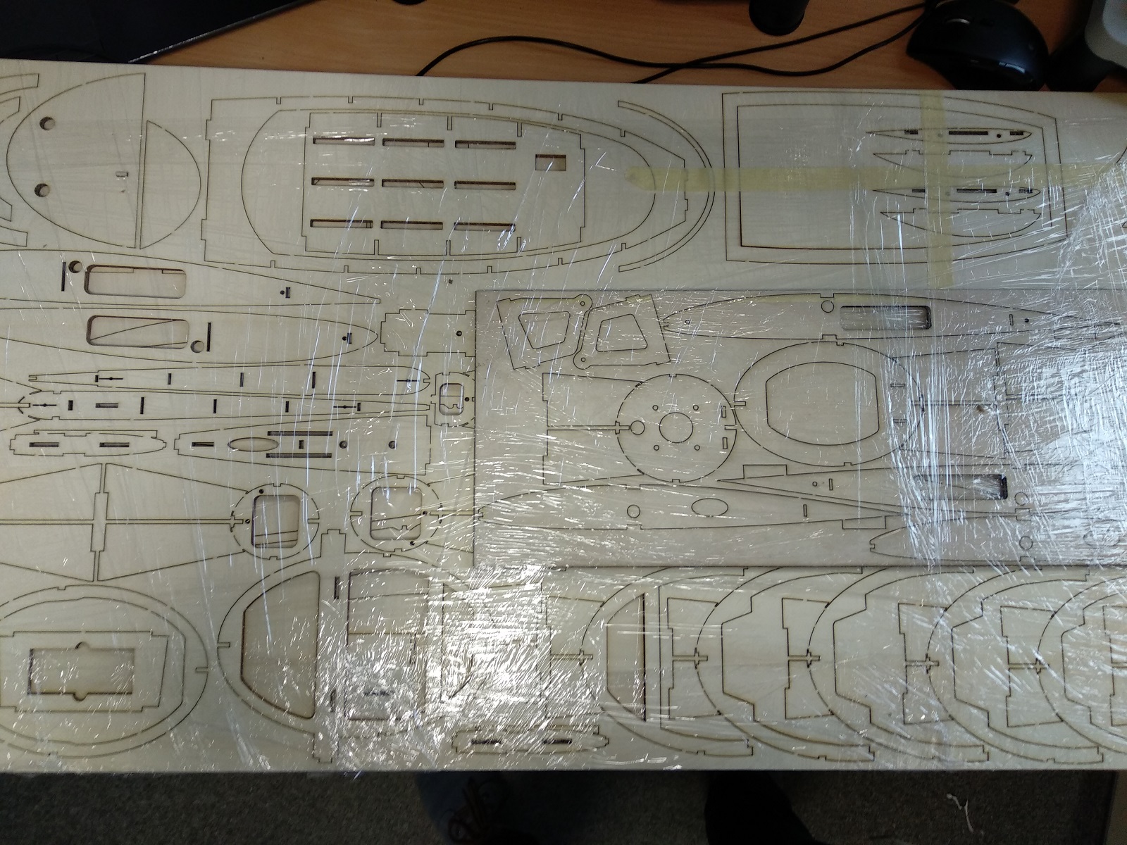

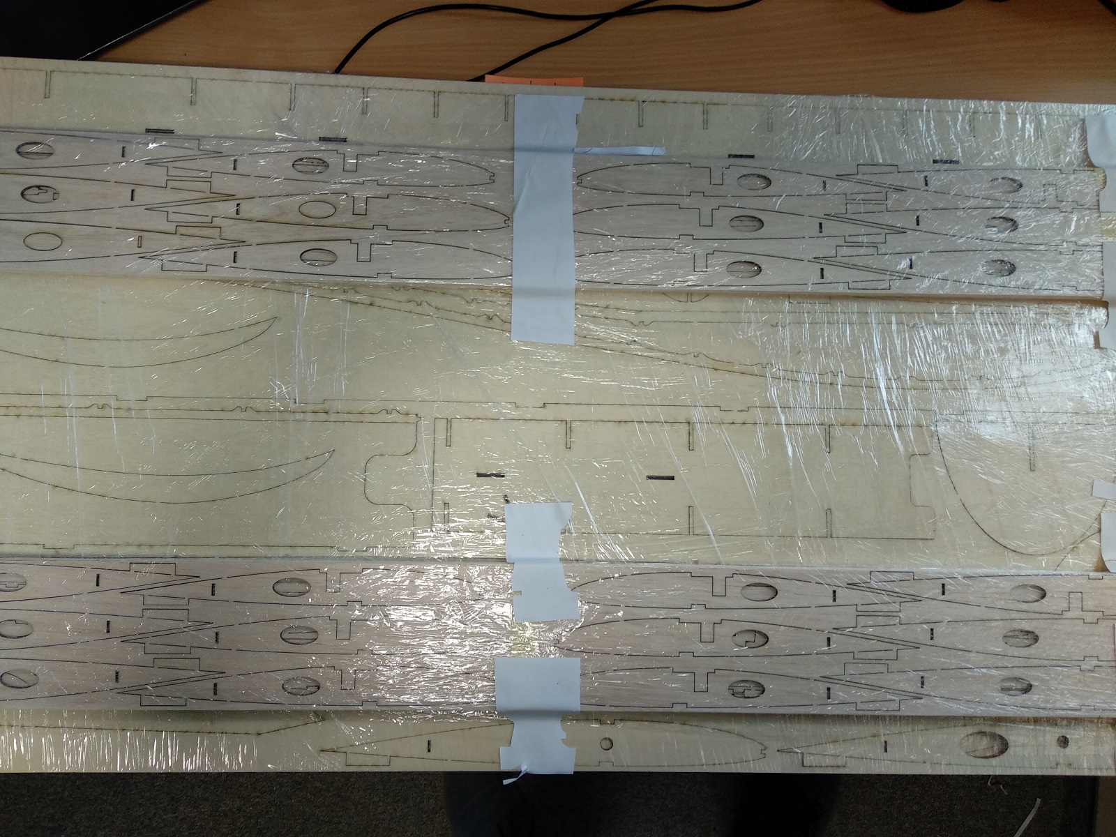

Formatki przyjechały, wstępnie wygląda to bardzo dobrze.
IMG_20191202_095540.jpg [ 658.75 KiB | Przeglądany 38516 razy ]
IMG_20191202_095524.jpg [ 649.57 KiB | Przeglądany 38516 razy ]

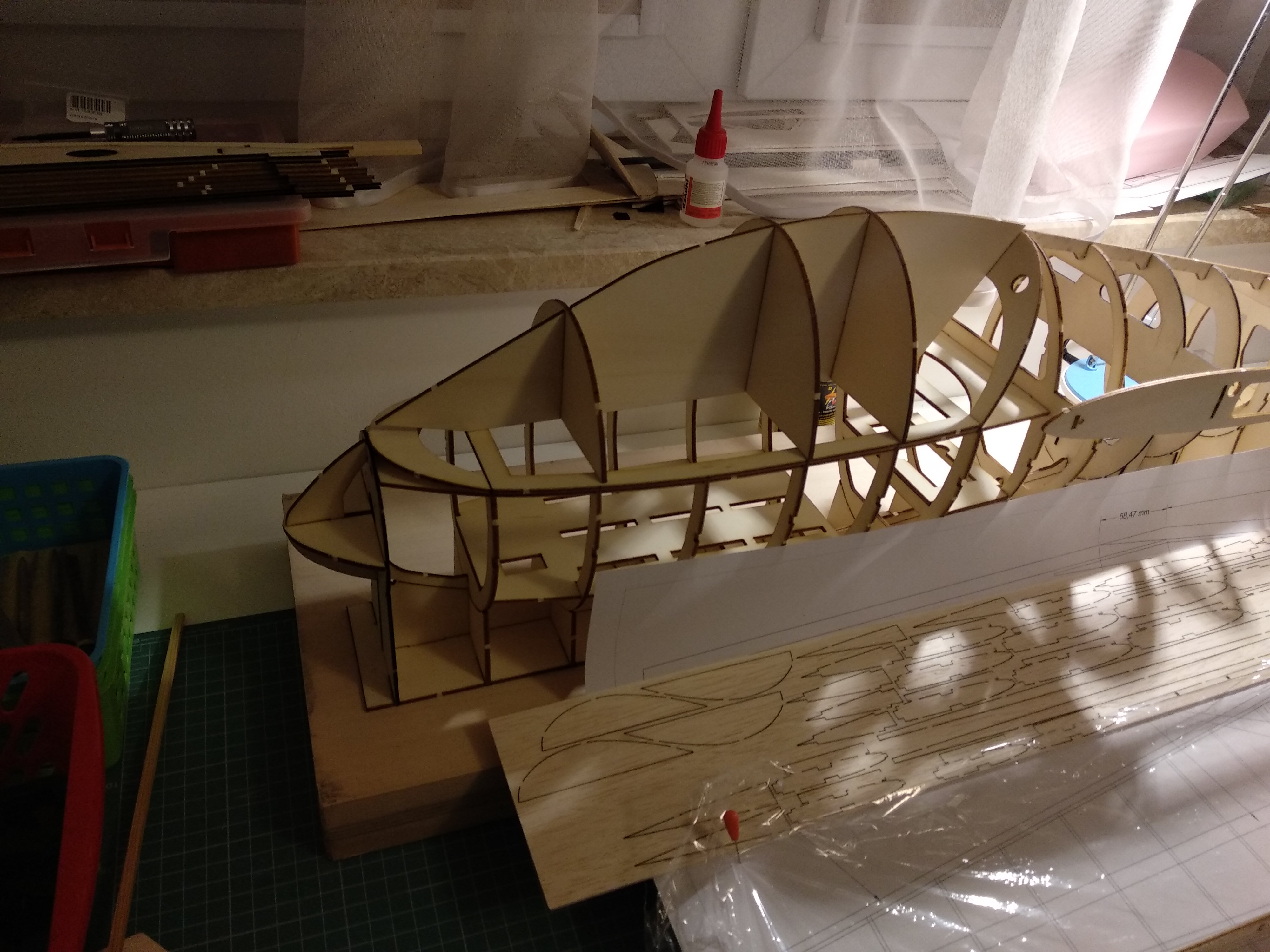

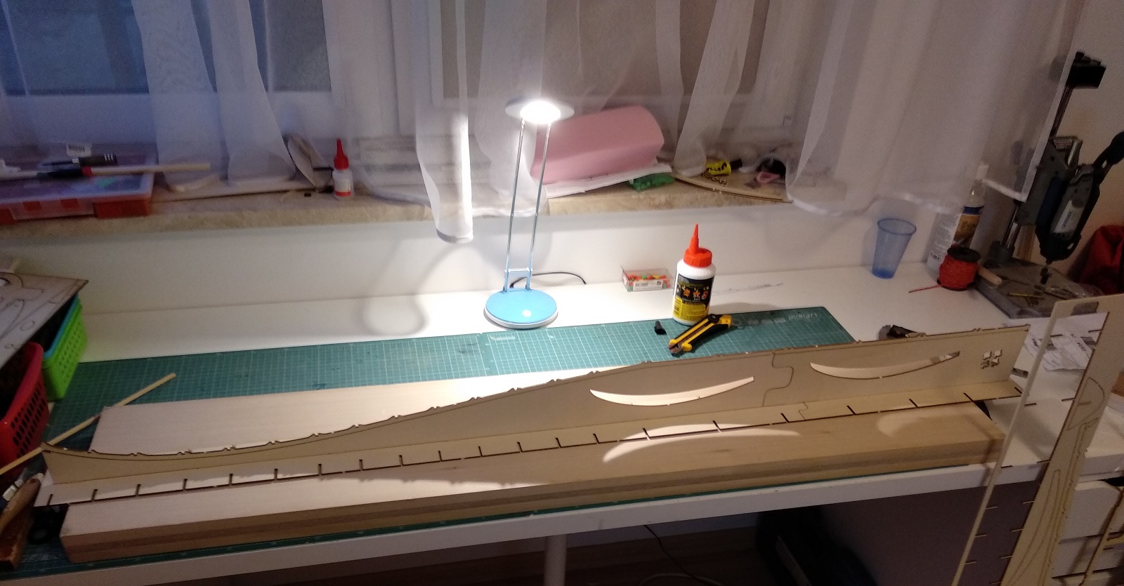

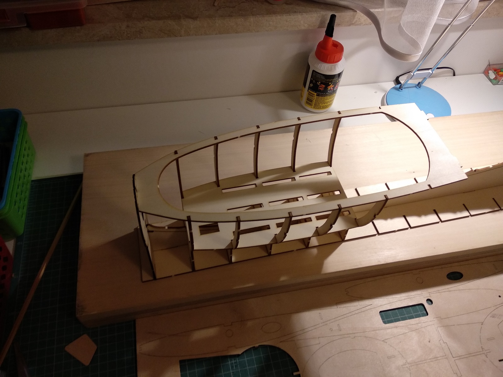

Ale do rzeczy, zacząłem od sklejenia podstawy i stępki.
IMG_20191202_153630.jpg [ 300.63 KiB | Przeglądany 38483 razy ]

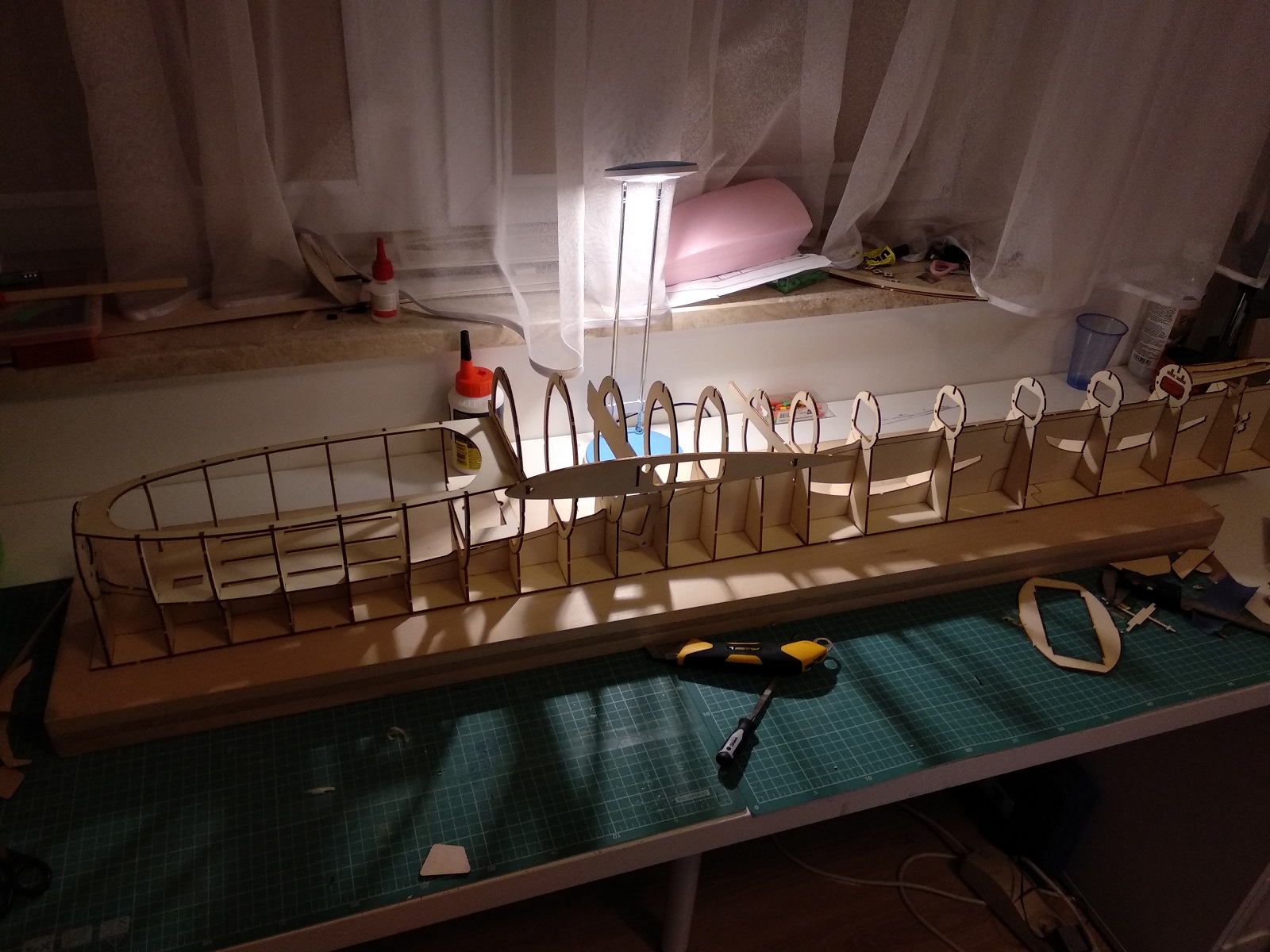

Potem zaczęło się składanie na sucho :lol:
IMG_20191202_162933.jpg [ 387.59 KiB | Przeglądany 38483 razy ]
IMG_20191202_162941.jpg [ 408.03 KiB | Przeglądany 38483 razy ]

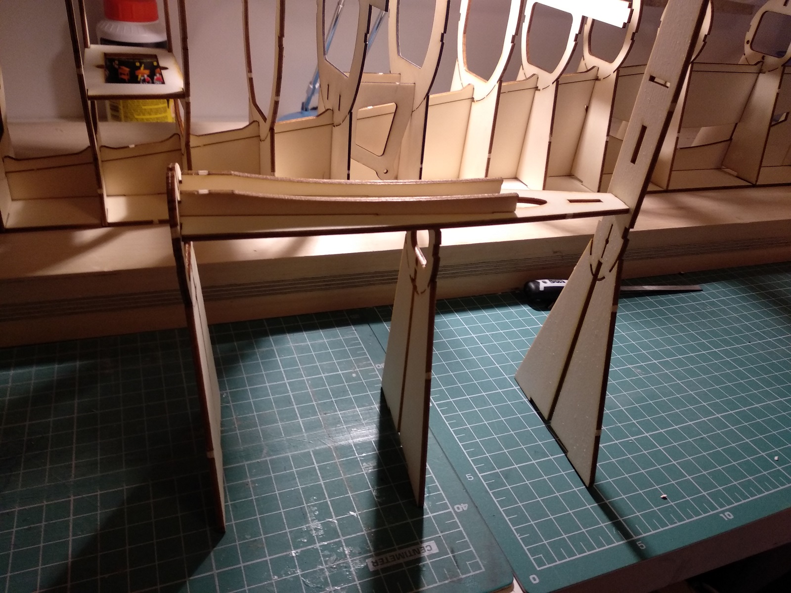

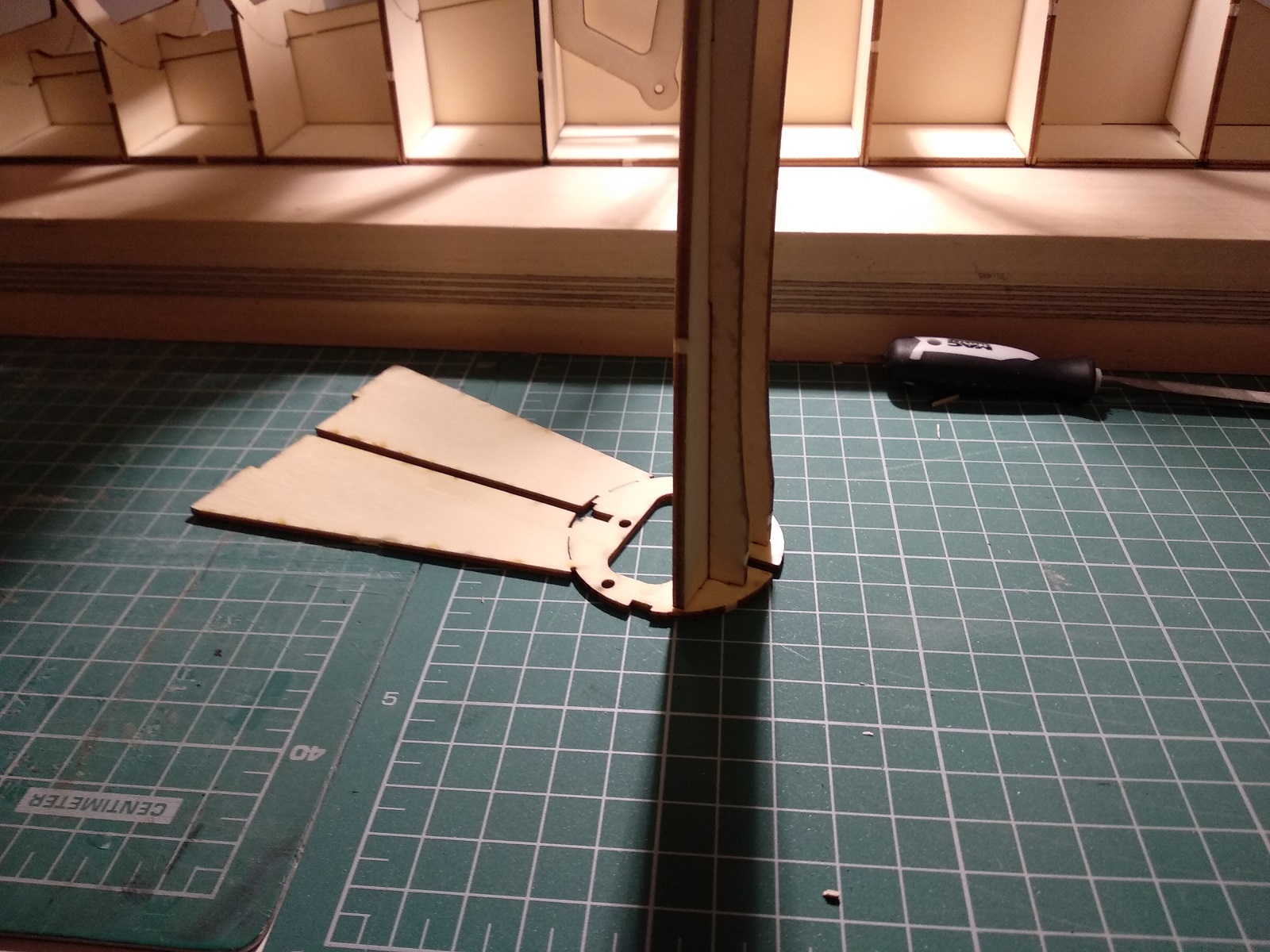

Zbliżenie na detal ogona - łoże poziomego
IMG_20191202_172201.jpg [ 621.1 KiB | Przeglądany 38483 razy ]
IMG_20191202_172237.jpg [ 497.79 KiB | Przeglądany 38483 razy ]
IMG_20191202_172307.jpg [ 524.99 KiB | Przeglądany 38483 razy ]
Ogólne zdjęcie kadłuba:
IMG_20191202_172633.jpg [ 460.18 KiB | Przeglądany 38483 razy ]

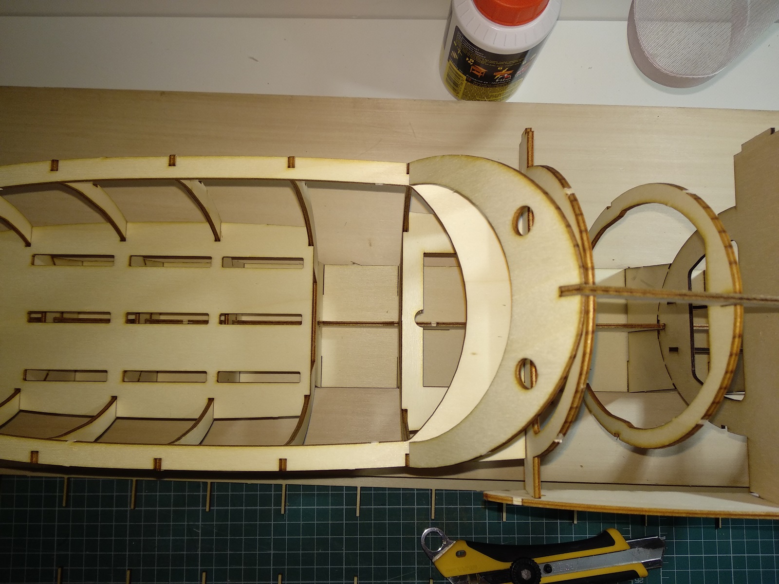

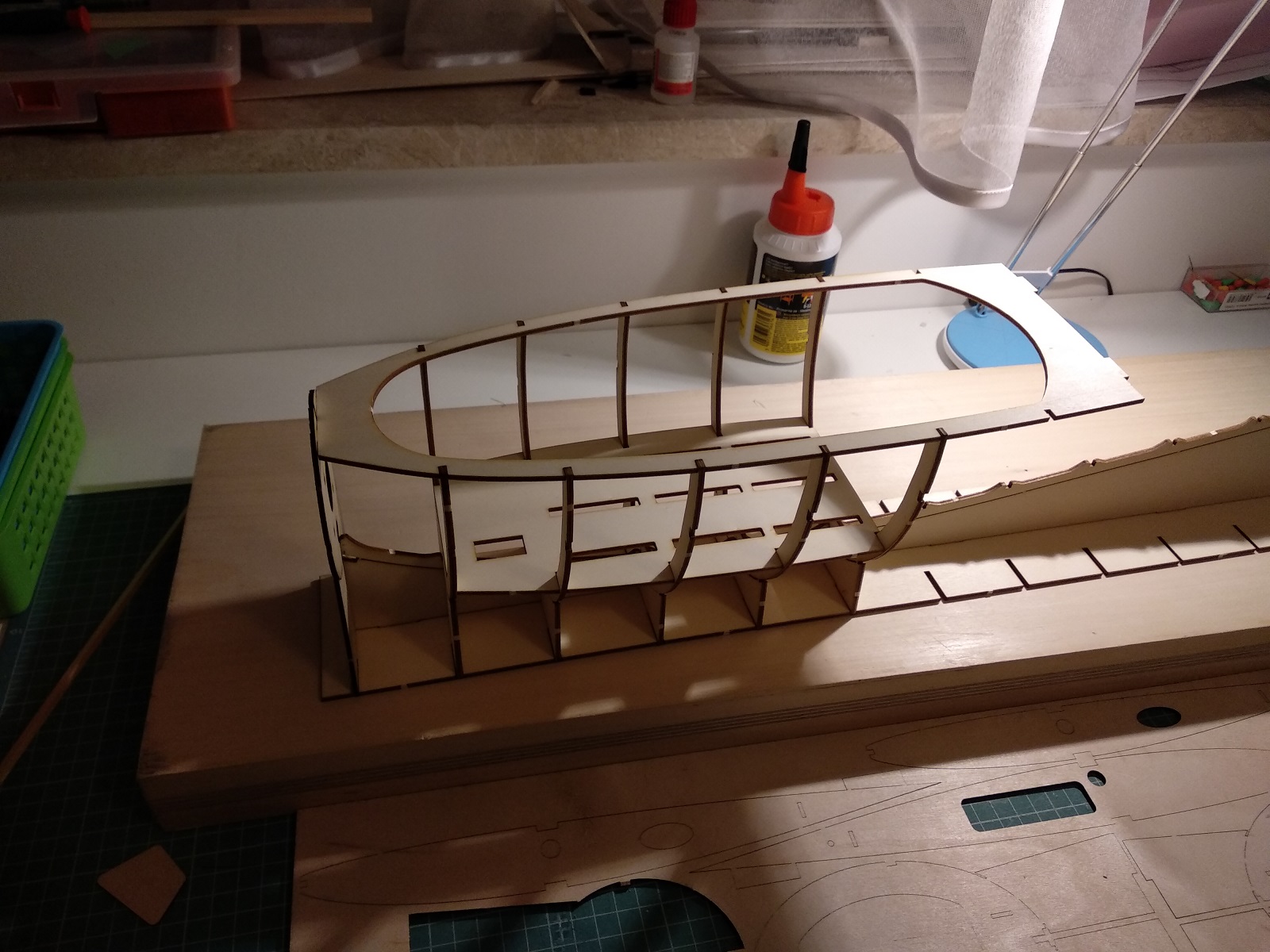

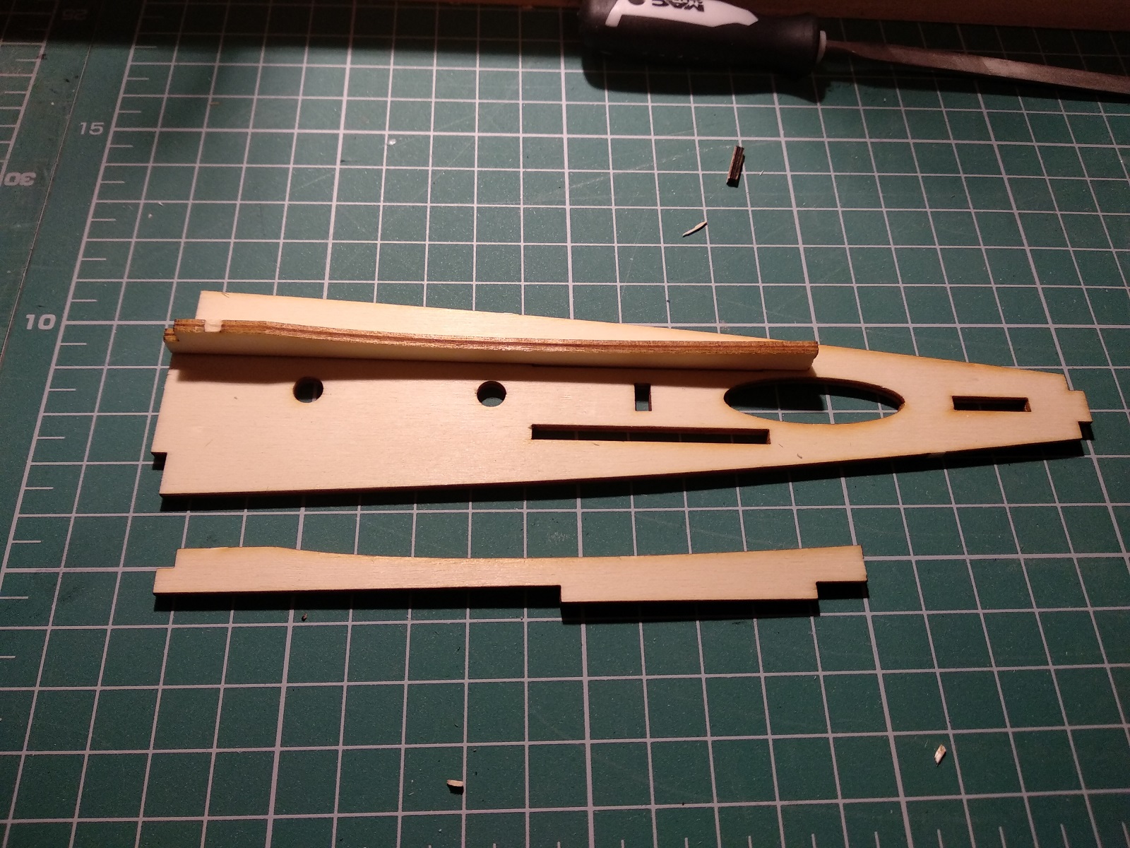

To pierwszy błąd, nie zauważyłem, że ramka przykrywa mi mocowanie serw.
IMG_20191202_175303.jpg [ 484.89 KiB | Przeglądany 38483 razy ]
Można przesunąć o jeden wcześniej, i dokleić listewki mocujące, ja zobaczę, jak już wzmocnię półkę i wytrasuję otwory na serwa, czy nie wystarczy zrobić otworu w półce na prowadzenie śrubokręta.
