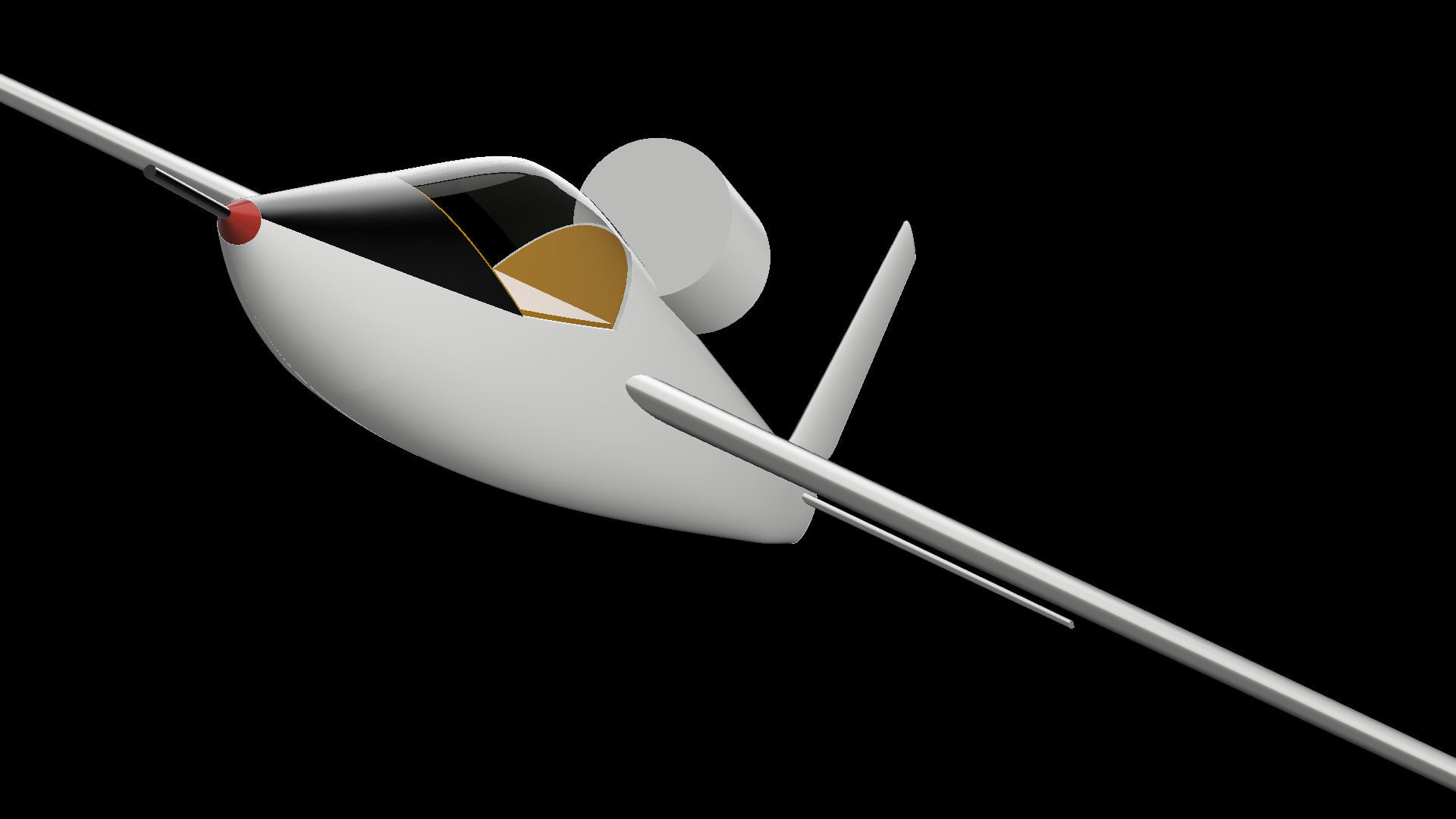

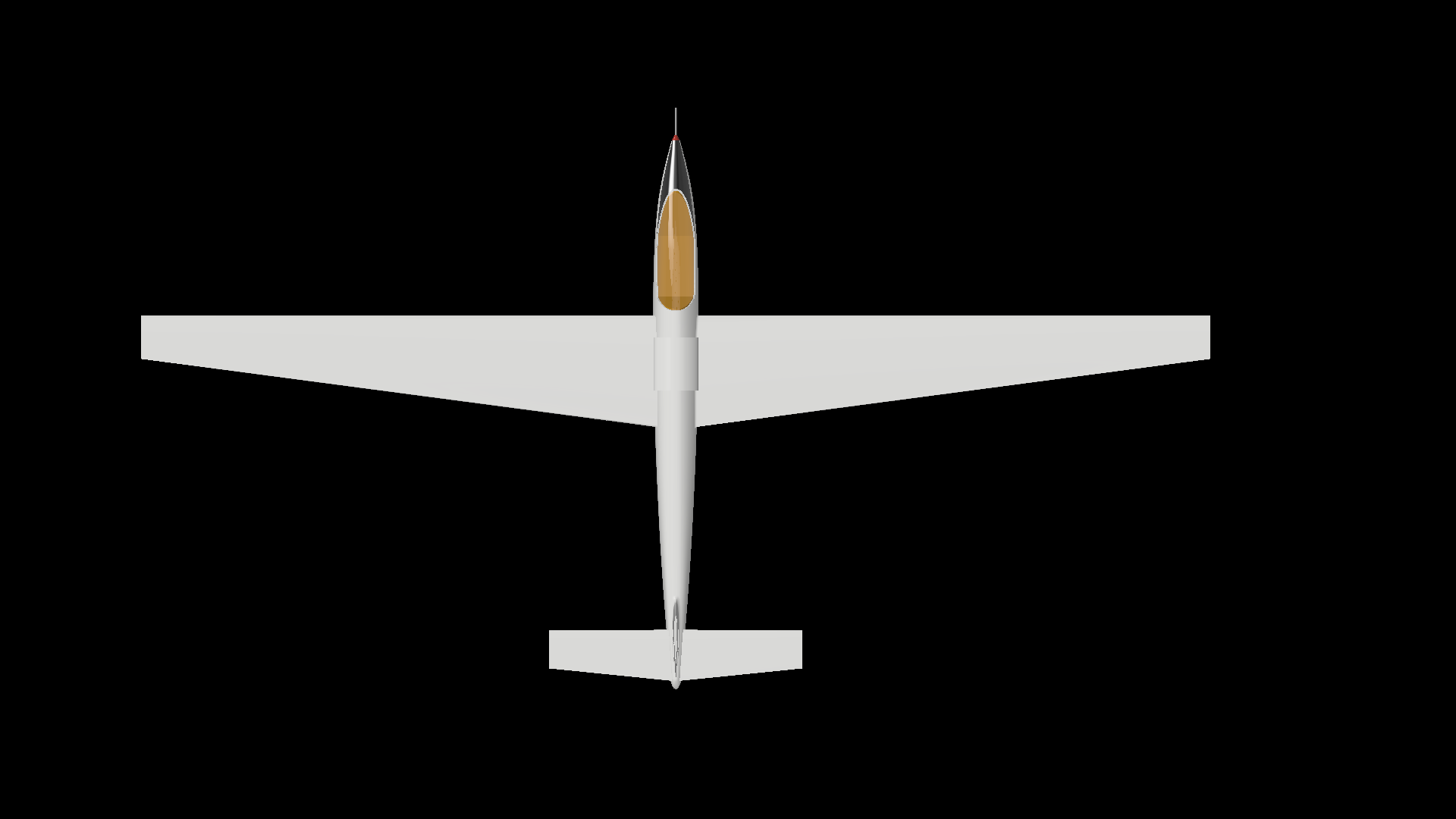

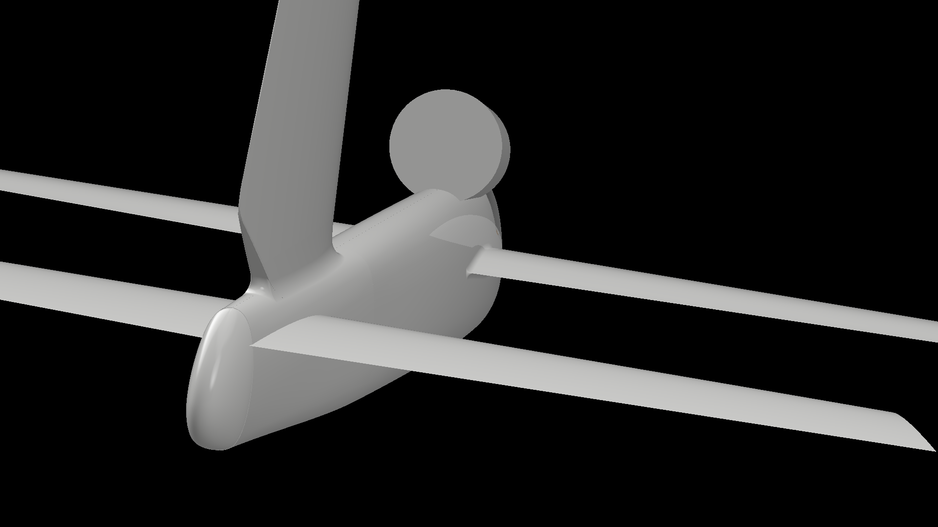

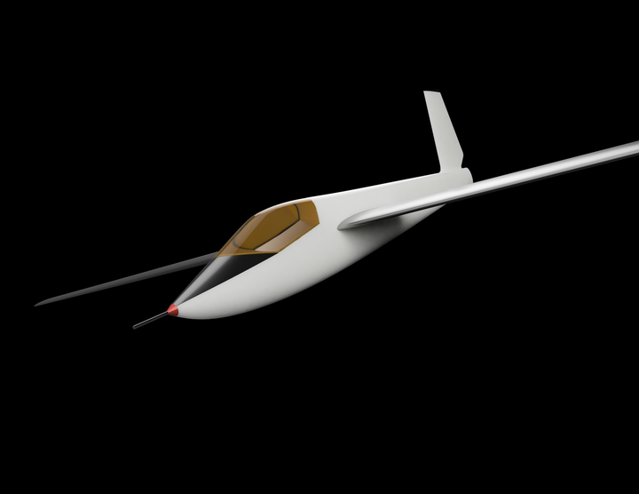

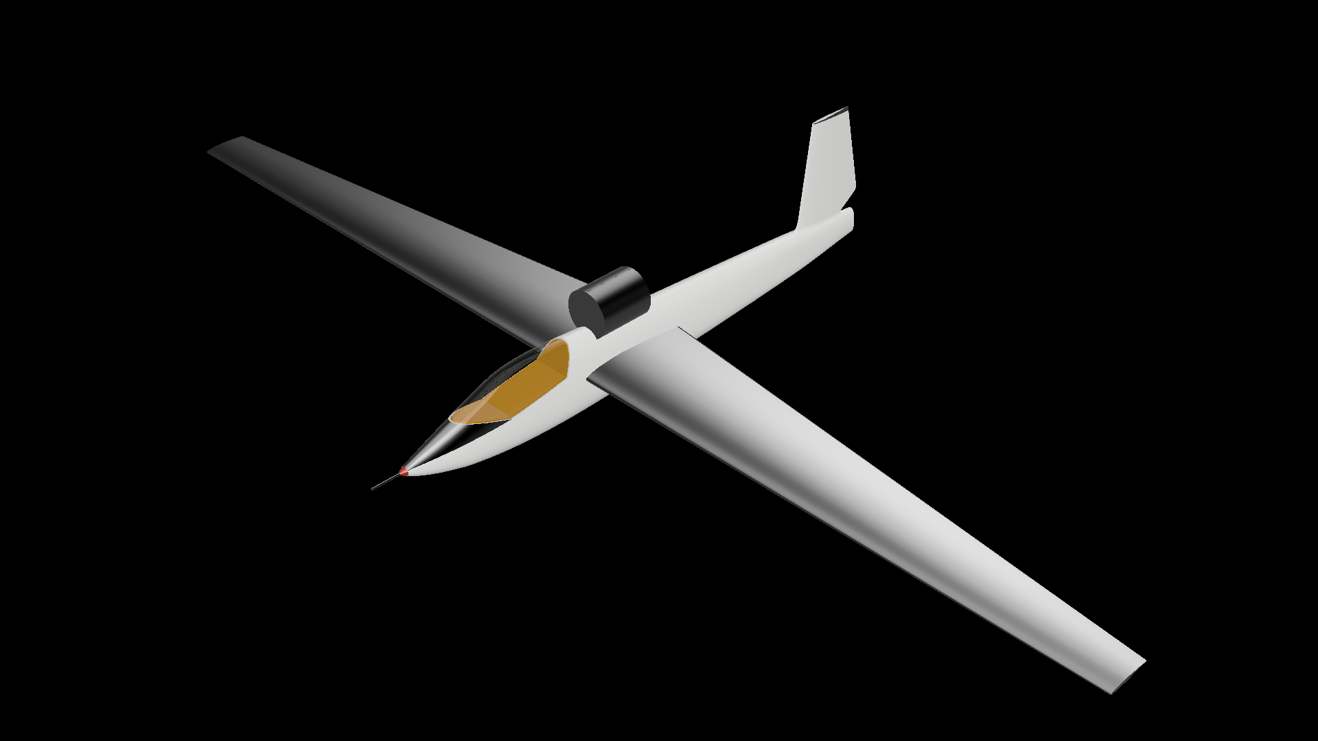

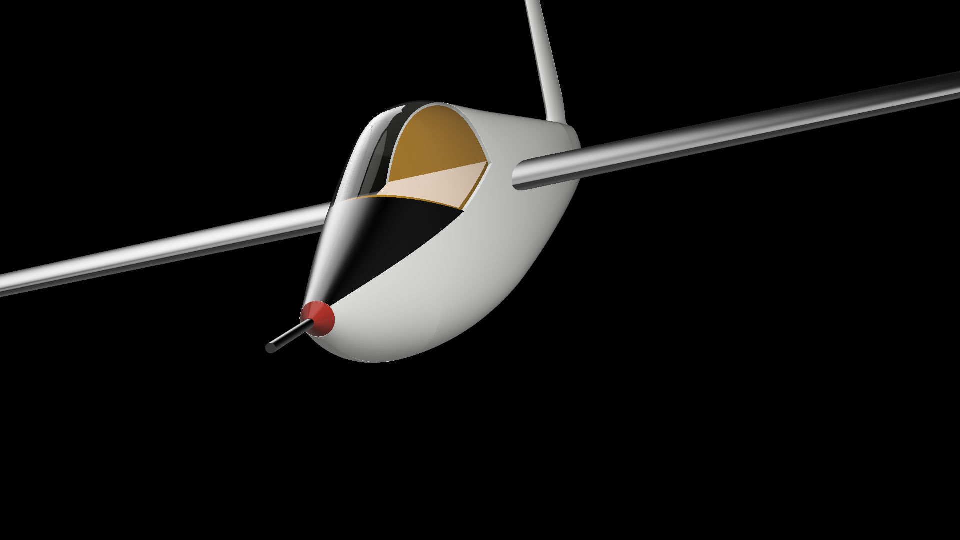

Tak mnie naszło na tą Muchę, szybowiec o ładnej sylwetce, dużych zasługach dla polskiego szybownictwa, dodatkowo był na wyposażeniu Aeroklubu Elbląskiego. Chyba słuszna decyzja ;) .
Jako model dość prosty do opracowania. Nie ma jakiś trudnych do zrealizowania elementów. Po przeskalowaniu do w/w skali i powiększeniu nieznacznie /ok 15 mm/ cięciwy końcówki skrzydła, okazało się że nie trzeba nic powiększać, zmieniać. Przy zakładanej powierzchni nośnej 67,6 dm^2, rozpiętości 3 m, wyliczony współczynnik stateczności podłużnej wynosi +/- 0,49. Idealnie :D . Profil płata SD7037, konstrukcja tradycyjna, wielokrotnie opisywana na forum. Model będzie docelowo wyposażony w hamulce aerodynamiczne i hak do holowania. Powoli aczkolwiek systematycznie stawiam kreski w cadzie. Mam nadzieję , że jesienią Mucha 100 zmaterializuję się w postaci dobrze latającego modelu :) .

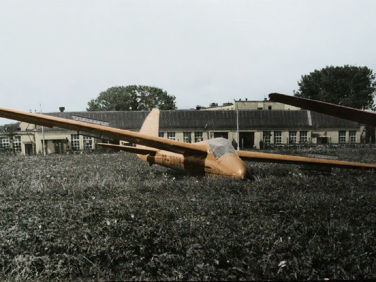

W Aeroklubie Elbląskim za czasów kiedy latałem na szybowcach (lata siedemdziesiąte) były trzy Muchy. Jedna z nich to była na pewno Mucha 100. Jaki miała numer rejestracyjny ? Nie wiem. :oops: Pamiętam jedynie ,że miała ciężarki wyważające w kształcie kropli przy lotkach i inaczej umiejscowione kółko. Szybownicy raczej unikali jej bo w pilotażu była bardziej drętwa. Natomiast Mucha 100A to już inna bajka. ;) Tak jak wcześniej pisałem w innym wątku, mam sentyment do Muszki o numerze SP-2008. Wywindowała mnie grubo na ponad 2000 m w pól godziny na bezchmurnej termice zdobywając jeden z warunków do srebrnej odznaki. :D Takiej windy już w życiu nie miałem.Wykres z barografu długo wisiał w pokoju pilotów pokazując prawie pionową kreskę. :lol:
Myślę, że budowana będzie Mucha 100A.
Zdjęcie które zrobiłem jeszcze starym Zenitem. Przekazałem je do Fotograficznego Rejestru Szybowców.
P1071289.JPG [ 143.72 KiB | Przeglądany 26103 razy ]
Tak wyglądało masowe wyważenie lotek. Po tym z daleka można było poznać jaki to typ setki. Mucha 100A dodatkowo miała zadarty ogon podczas postoju na trawie.
20200519_151224.jpg [ 169.25 KiB | Przeglądany 26081 razy ]

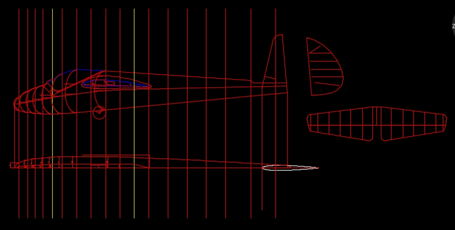

OK molej. Nie będę się dalej rozwodził. Uwaga techniczna do rysunku milo. Jeżeli będzie to wersja Muchy 100A, to musisz przesunąć kółko na środek cięciwy skrzydła.
Mucha.jpg [ 255.6 KiB | Przeglądany 26027 razy ]
Post: 21 maja 2020, o 12:16
Posty: 3882
Ale się rozpędziliście w pisaniu chłopaki :lol:. Model jeszcze nie wyszedł z fazy analiz a już tyle uwag :) .

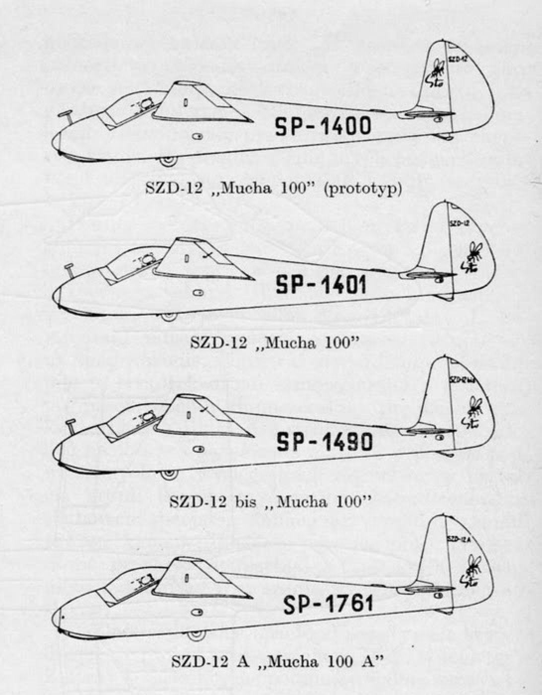

Faktycznie. Jest pewien rozdźwięk w umiejscowieniu kółka. Mam plany Muchy 100 A. Kółko jest przed SC. Opis i sylwetki poszczególnych wersji wg Glassa pokazują coś innego. Nie będzie z tym problemu. Kółko w wersji 100 A powinno, wg moich ustaleń, być pod wziernikiem na kadłubie. Potwierdzają to inne zdjęcia.
