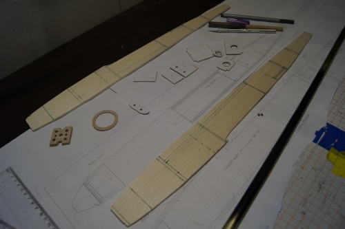

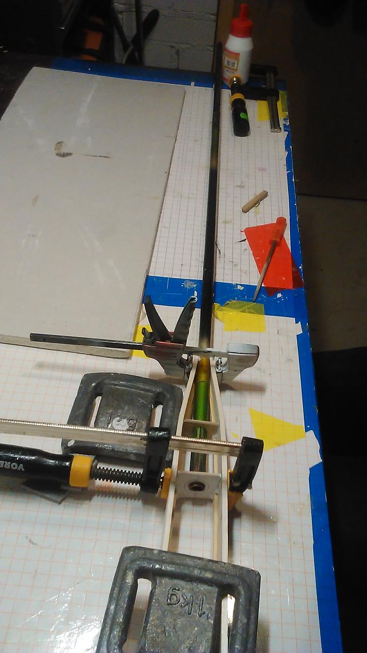

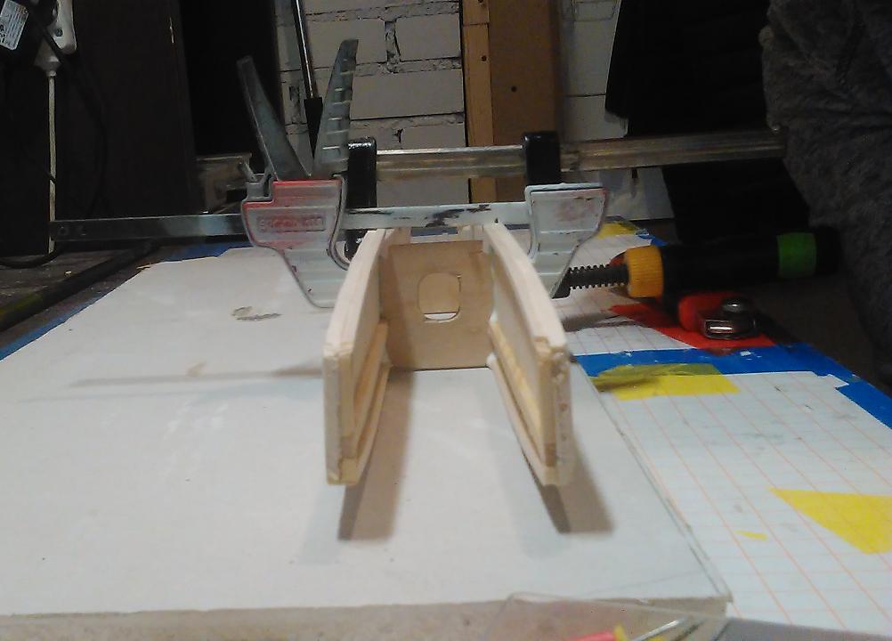

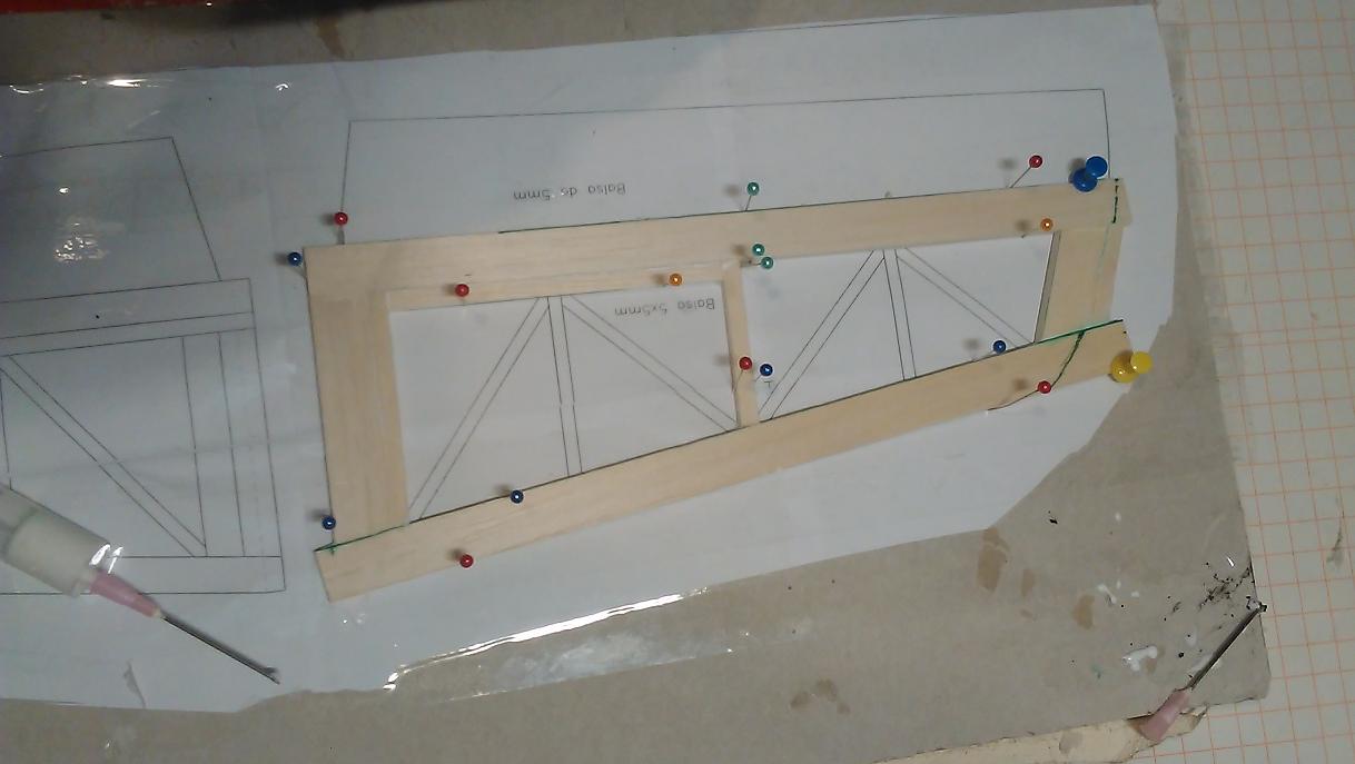

Ruszyłem z tematem, na początku wkleiłem 2 środkowe wręgi, potem resztę.
Belka ogonowa jeszcze nie przyklejona do wręg, ogonek zostanie jeszcze skrócony.
kad 1.JPG [ 75.47 KiB | Przeglądany 20285 razy ]
kad 3.JPG [ 138.43 KiB | Przeglądany 20285 razy ]
kad 4.JPG [ 125.53 KiB | Przeglądany 20285 razy ]

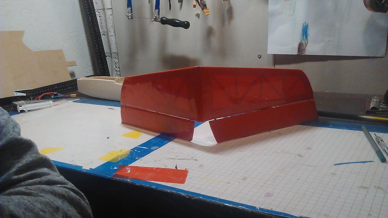

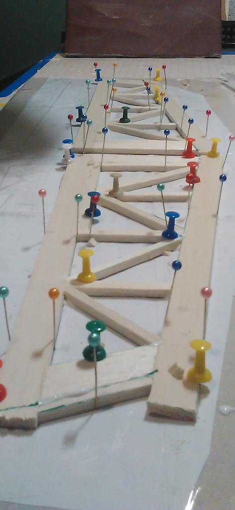

Stery się kleją - miało być klasycznie dla lepszej widoczności a będzie V bo będzie lżej.

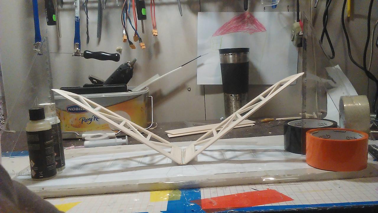

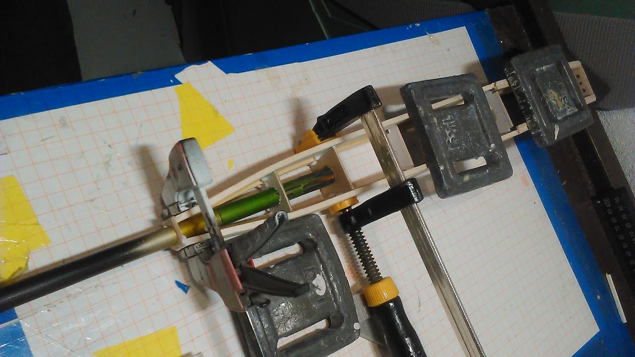

Ogonek sklejony z balsy 4 mm i już oklejony. Teraz zostało odpowiednio przyciąć belkę ogonową. Jeżeli odległość steru V od spływu skrzydła zrobię 2,5 L = 50 cm to powinno być ok?
ster klejenie.JPG [ 149.37 KiB | Przeglądany 20161 razy ]
ogon oklejony.JPG [ 109.2 KiB | Przeglądany 20161 razy ]
