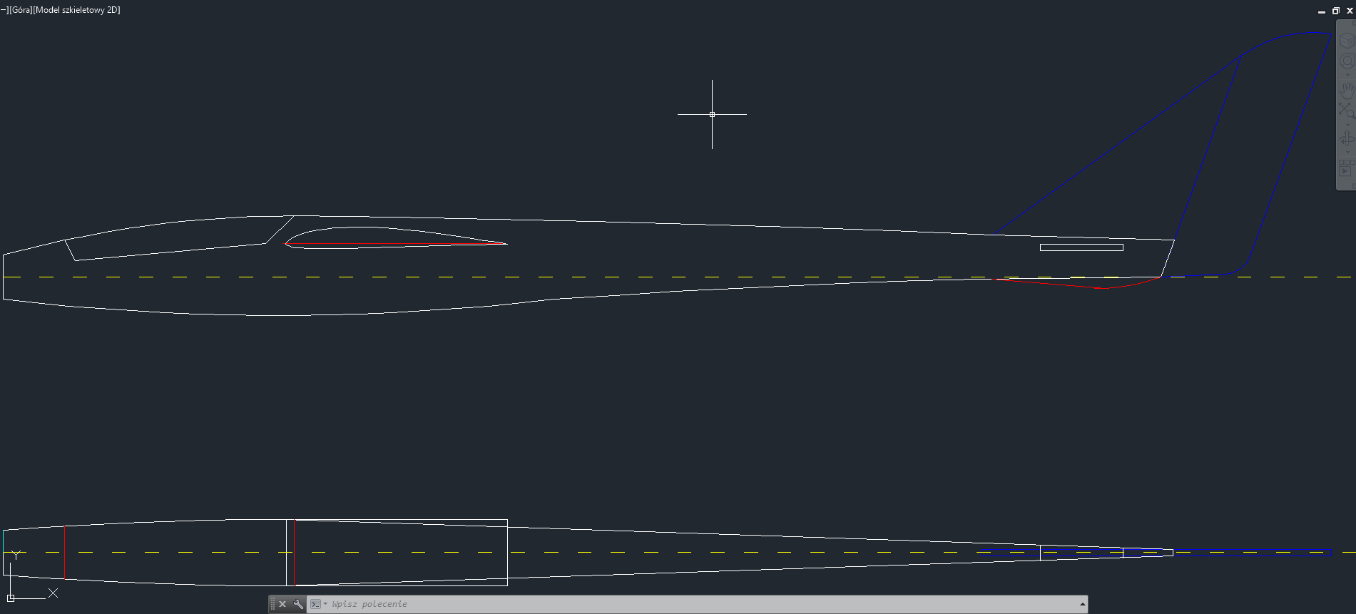

Górna linia kadłuba nie gra z dolną, jest dysonans, no nie wiem, ale popracował bym nad nad obrysem. Jeżeli mogę coś podpowiedzieć, to "złamałbym" obrys kadłuba w części spływowej płata, taki "banan" :lol: .
Post: 19 sie 2015, o 20:07
Posty: 92
Lokalizacja: Bydgoszcz
Tak było wcześniej :) ale chciałem sobie konstrukcję uprościć :( Trzeba nad tym jeszcze popracować.

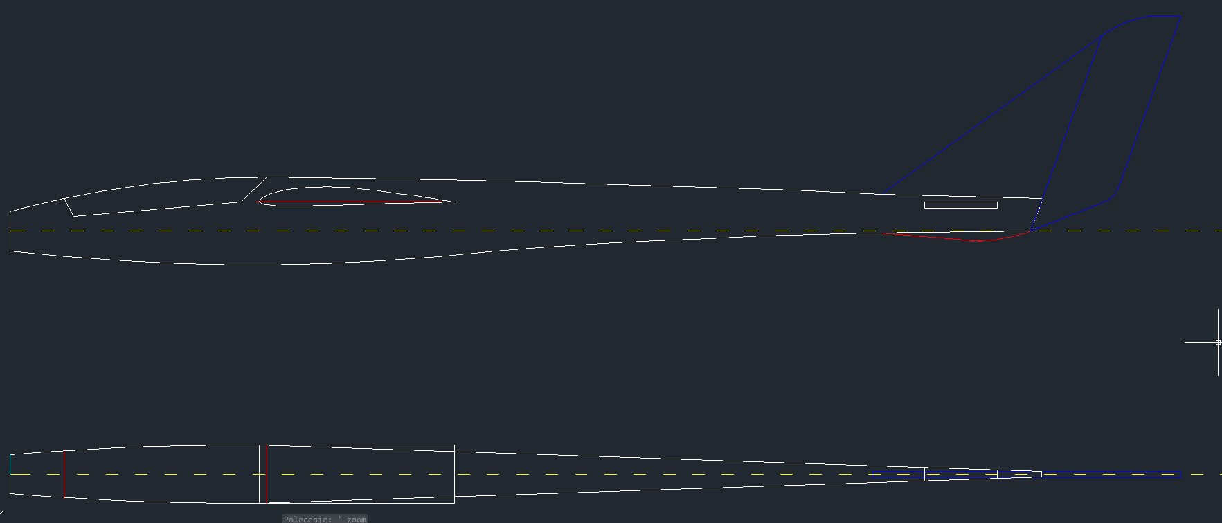

Wprowadziłem poprawki, chyba teraz jest lepiej, choć górna część statecznika chyba nie gra z dołem...
Co do laminatu czytałem wątek ADW-L i masakrycznie dużo roboty...
Canguro przeczytam z ciekawością.

Ja bym wyrównał dół steru kierunku z dołem kadłuba. Było by bardziej elegancko

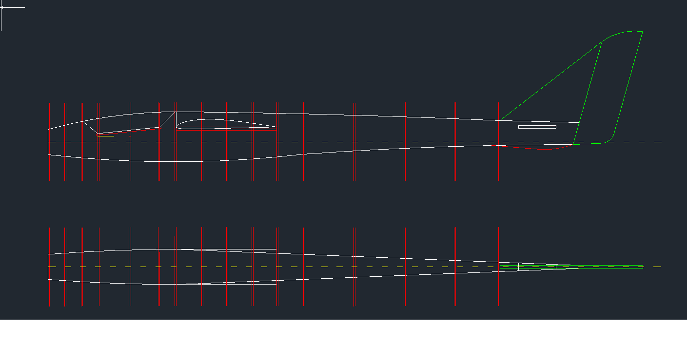

W końcu miałem czas żeby zacząć prace nad konstrukcją kadłuba.
Na rysunku zaznaczyłem planowane rozmieszczenie wręg.
Dość gęsto, mam nadzieję, że nie za gęsto ale kadłub ma być mocny i ładnie wyprofilowany.
Dokonałem zmian w kształcie SK i statecznika pionowego, zmniejszyłem kąt nachylenia. zmieniony został też kształt i umiejscowienie kabiny
zwiększona została średnica kadłuba o 10mm tak aby pierwsza wręga miała 50mm, pod wymiar piasty jaka będzie zastosowana
Co o tym myślicie koledzy? Chciałbym poznać waszą opinię zanim zabiorę się za rysowanie.

Wg mnie za gęsto te wręgi. Jeśli chcesz uzyskać mocniejszy kadłub to o wiele lepiej zwiększyć przekroje podłużnic niż ilość wręg. Jeśli chodzi Ci o ładne wyprofilowanie to nie ma obawy - duża część kadłuba w widoku z góry to prawie proste odcinki. A w widoku z boku? Nie ma to aż takiego znaczenia, gdyż najpierw skleisz wycięte boki a następnie do nich górne i dolne pokrycie. Dopasuje się na pewno do krzywizny boków.
Przód kadłuba podkleiłbym trójkątnymi balsowymi klockami i tak, wykonał aby uzyskać łagodne przejście z okrągłego kołpaka do kwadratowego przekroju kadłuba. W końcu będzie to szybowiec ;)
