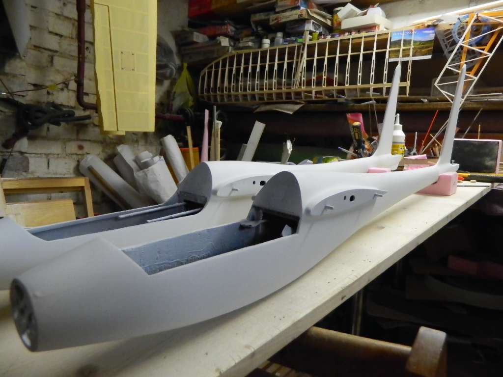

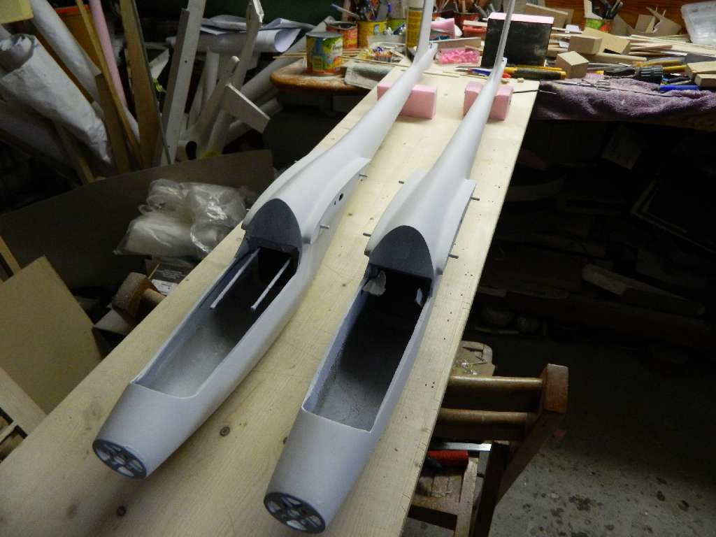

Kadłuby otrzymały warstwę podkladu, białego matowego z utwardzaczem. Teraz szlif drobnym papierem na mokro i lakier finiszowy......lubię takie widoki :)
DSCN1895.jpg [ 123.25 KiB | Przeglądany 9014 razy ]
DSCN1896.jpg [ 125.92 KiB | Przeglądany 9014 razy ]

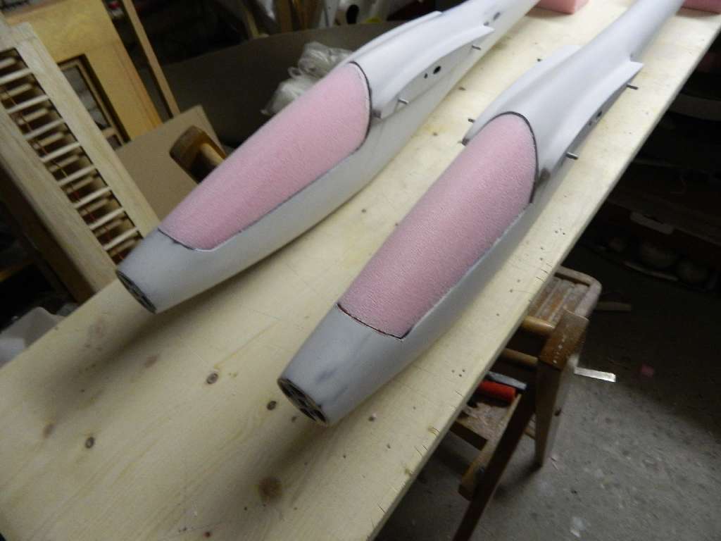

Owiewki kabiny zrobione, ich kopyta ze styroduru. Są pomiejszone na całym obwodzie o ok 1 do 1,5 mm, to będzie miejsce na laminat. Osłony będą laminowane pozytywowo, a styrodur zostanie wypłukany nitro.

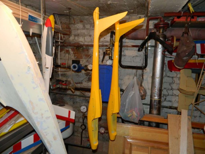

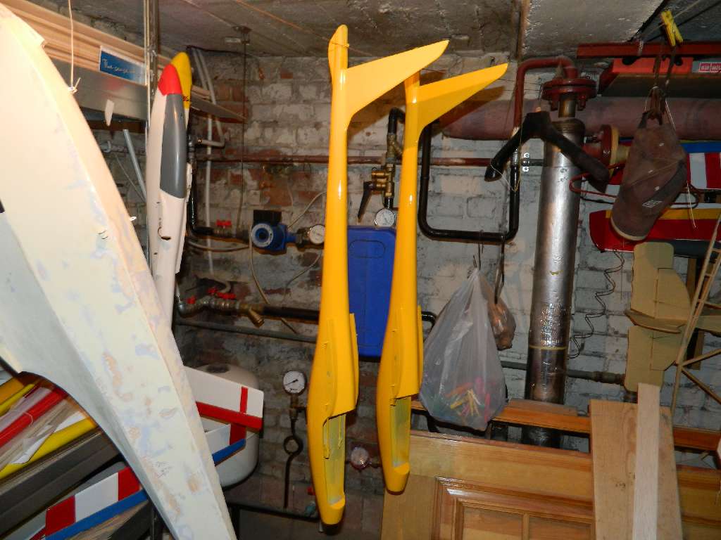

Dzisiaj "uwędziłem" na żółto dwa kadłuby mAkro.... :lol: Lakier ok, wyszło bardzo dobrze ;) teraz wiszą sobie w piwnicy i dojrzewają :P

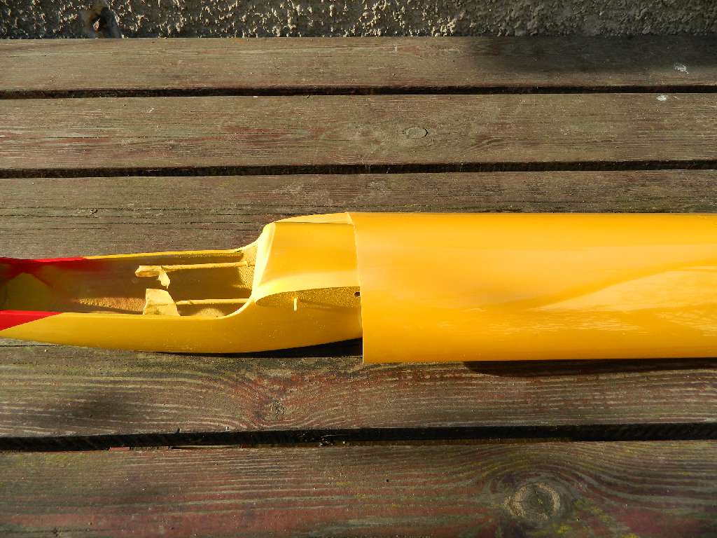

Czy malowałeś lakierem poliuretanowym żółtym nr 9150 (607)? Jak kryje on biały podkład? Lepiej niż "inny żółty" (chodzi mi kadłub prototypu ADW1)?

Malowałem lakierem akrylowym Palinal nr: Subaru C2Z /V394/ z utwardzaczem pod folię z hk Solid Amber......Pan z mieszalni skanował kolor folii jakimś skanerem ;), pewnie dlatego taki skomplikowany numer. Lakier położyłem na biały podkład akrylowy Inter Troton. Z pokryciem nie było najmniejszych problemów, ale tak jak pisałem, biały podkład :)

I jak z odcieniem? Bardziej dopasowany niż ten pod folię HK Mid-Yellow? To była inna mieszalnia niż ta w której wybierałeś z wzorników kolor pod folię do prototypu ADW1? Jak z ceną? Mieszalna to jakaś "sieciówka - firmówka" czy taka "osiedlówka"? ;)

Pomalowałem "mordki" kadłubów :)
Odpowiadam.
Mieszalnia chyba nie sieciówka, pod szyldem "Palinal", chodze tam bo znoszą moje marudzenie i są naprawdę bardzo otwarci na współpracę. Zasadniczo nigdy sam nie dobieram, robi to pracownik, nie jest to proste i zawsze podziwiam ich fachowość. Kolory od żółtego poprzez czerwony do pomarańczowego są najdroższe....za 150 ml tej żółtej do mAkro zapłaciłem ok 35 zł, do tego utwardzacz, antysilikon, czyli wyszło ok 50 zł. Poszło mi na dwa ok 75 ml lakieru. Należy doliczyć szpachlówkę natryskową, podkład akrylowy......nie liczyłem, ale same materiały na pomalowanie jednego kadłuba to ok 40 zł, podkładu 100 ml nie kupisz, trzeba całą puszkę, podobnie szpachlówkę, ale zostaje na inne modele. Dołączam fotkę zrobioną na "powietrzu"....kadłub przykryty folią Solid Amber.....moze delikatna różnica jest, ale lepiej nie będzie. ;)
