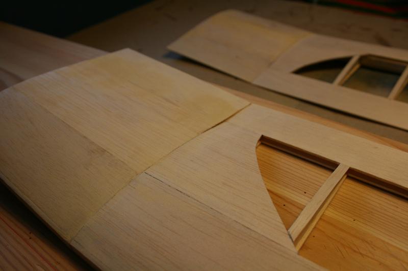

Teraz pokażę co mi się mało udało. Nie mogę powiedzieć, ze budowa Żurawia mi nie idzie, wręcz przeciwnie - jestem z jej efektów bardzo zadowolony, niemniej jednak jest kilka szczegółów, które mi nie wyszły.
1. Podczas przyklejania górnego pokrycia kesonu w lewym skrzydle - z powodu zbyt dużego nacisku w dwóch miejscach balsa trochę się zapadła (0,5-07 mm). Wypełniam zagłębienie szpachlą i szlifuję.
img9777t.jpg [ 40.34 KiB | Przeglądany 9327 razy ]

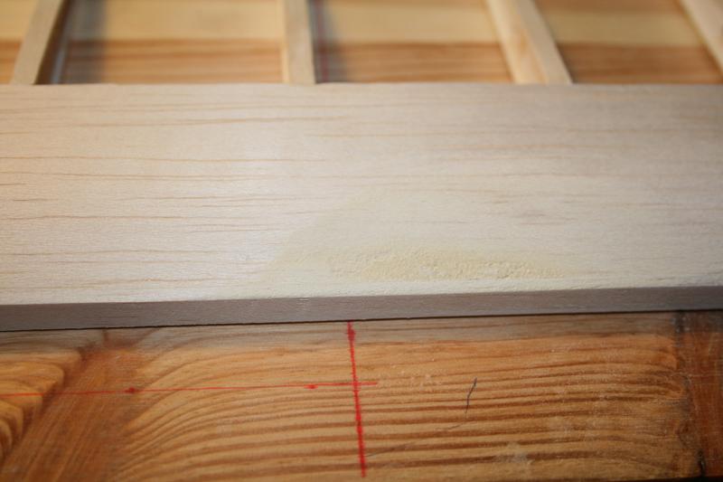

2. Na połączeniu centropłata z uchem nie zgrały się profile spływu płata (także lewe skrzydło), w wyniku czego powstał schodek (0,8 mm). Nie wiem czy zaszpachlować i profilować w masie, czy zeszlifować balsę na centropłacie do poziomu ucha? Przepraszam za zdjęcie, akurat najważniejszy element jest nieostry, ale chyba widać o co chodzi.
img9779h.jpg [ 31.99 KiB | Przeglądany 9327 razy ]

Ja bym nakleił na skrzydle pasek balsy - 1/1.5mm i to ładnie zaszlifował żeby się zgrało. po drugiej stronie tak samo. W części spływowej profil nie musi być wykonany super dokładnie, więc nie wydaje mi się, żeby coś z lotności ubyło
Piotrek
Post: 11 lut 2012, o 21:00
Posty: 3842
Balsy nie doszlifujesz dokładnie. Lepiej zaszpachlować, ale obie metody dobre, musisz wybierać.
