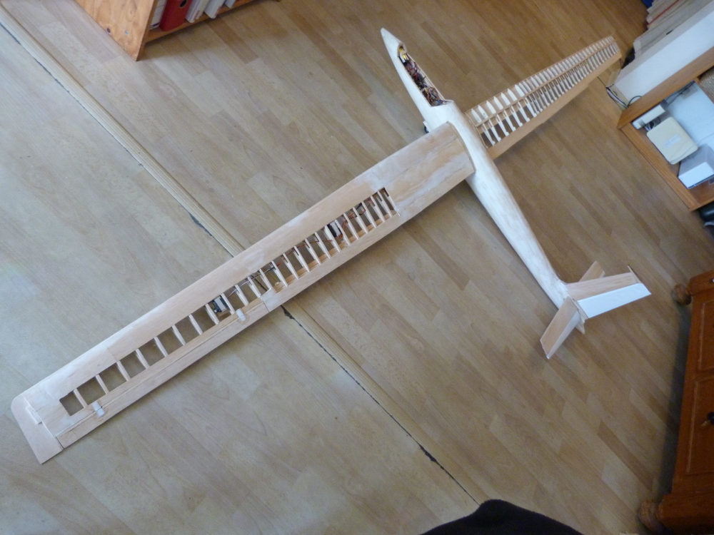

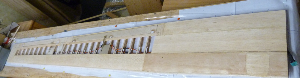

Zauważyłem, że istnieją różnice w skali między modelem a oryginałem.
Czy jest tego jakiś powód?
Długość kadłuba na modelu 1,35m - na oryginale 8,00m czyli w przybliżeniu skala 1:6.
Rozpiętość skrzydeł na modelu 2,39m - na oryginale 19,00m czyli w przybliżeniu skala 1:8.
Problem rozwiązałem sam - zwiększając rozpiętość modelu o 80cm do 3,20m.
Ponieważ większość czasu latam na zboczu Wasserkuppe, instalacja hamulców jest konieczna. Powodem jest ograniczenie wysokości lotu do max. 100m/50m oraz łatwiejsze lądowanie.

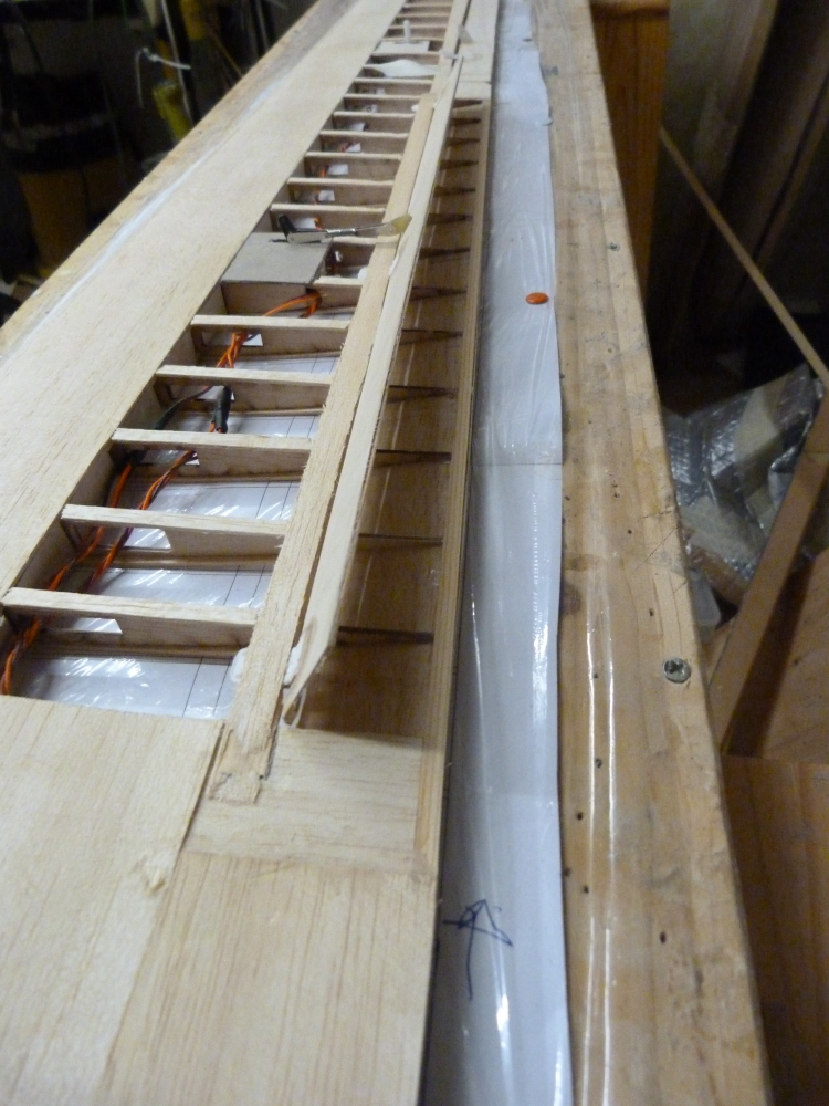

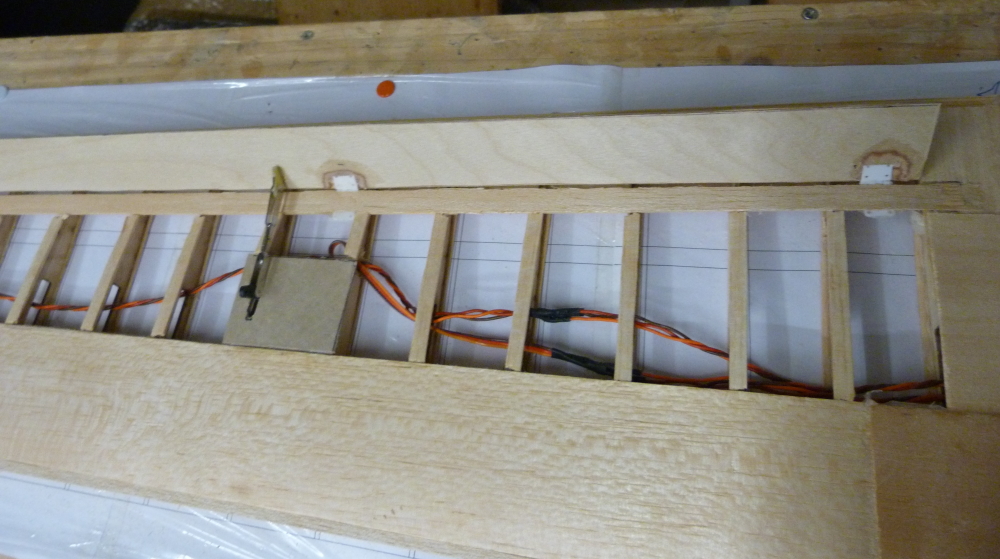

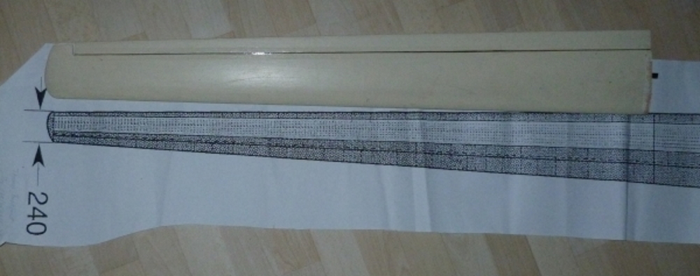

Oto zdjęcia pierwszego skrzydła.
70.jpg [ 205.15 KiB | Przeglądany 9502 razy ]
71.jpg [ 206.82 KiB | Przeglądany 9502 razy ]
72.jpg [ 429.06 KiB | Przeglądany 9502 razy ]
73.jpg [ 573.93 KiB | Przeglądany 9502 razy ]
Lotka musi jeszcze zostać zamocowana, a krawędź natarcia skrzydła musi zostać przeszlifowana.

Cześć,
Wydłużenie kadłuba miało na celu oddalenie usterzenia poziomego a co za tym idzie - zwiększenia stateczności podłużnej.
W modelach o mniejszej skali jest to powszechny problem - dlatego usterzenie poziome często jest powiększane lub/i oddalane od skrzydła.

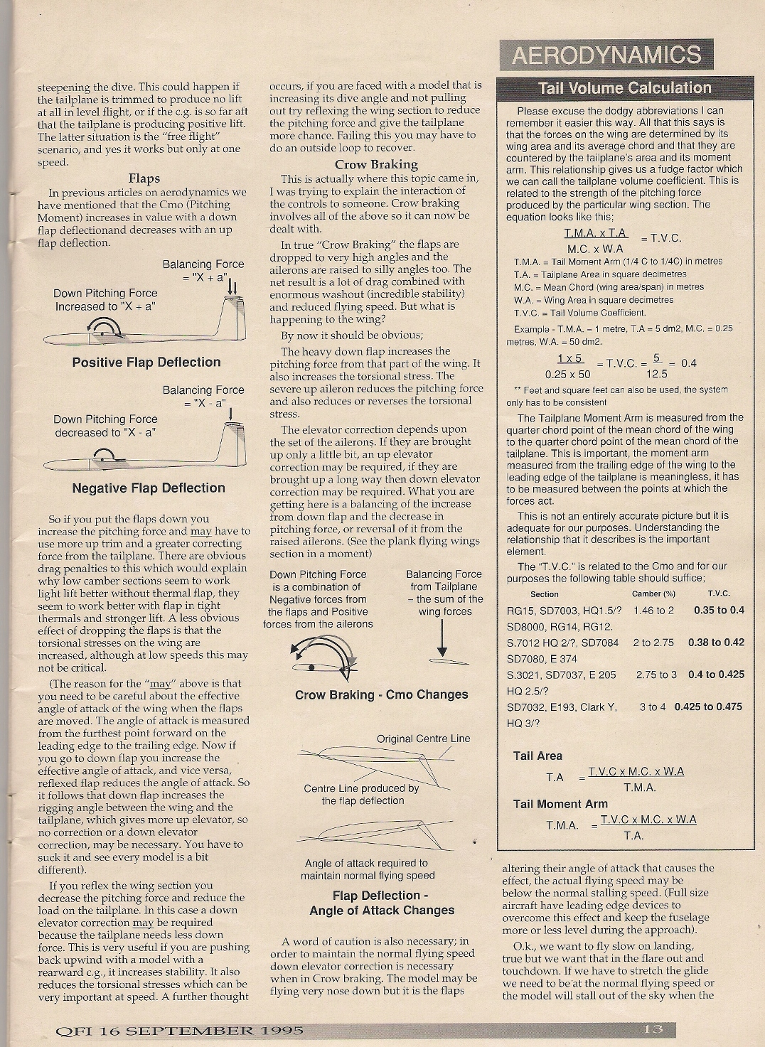

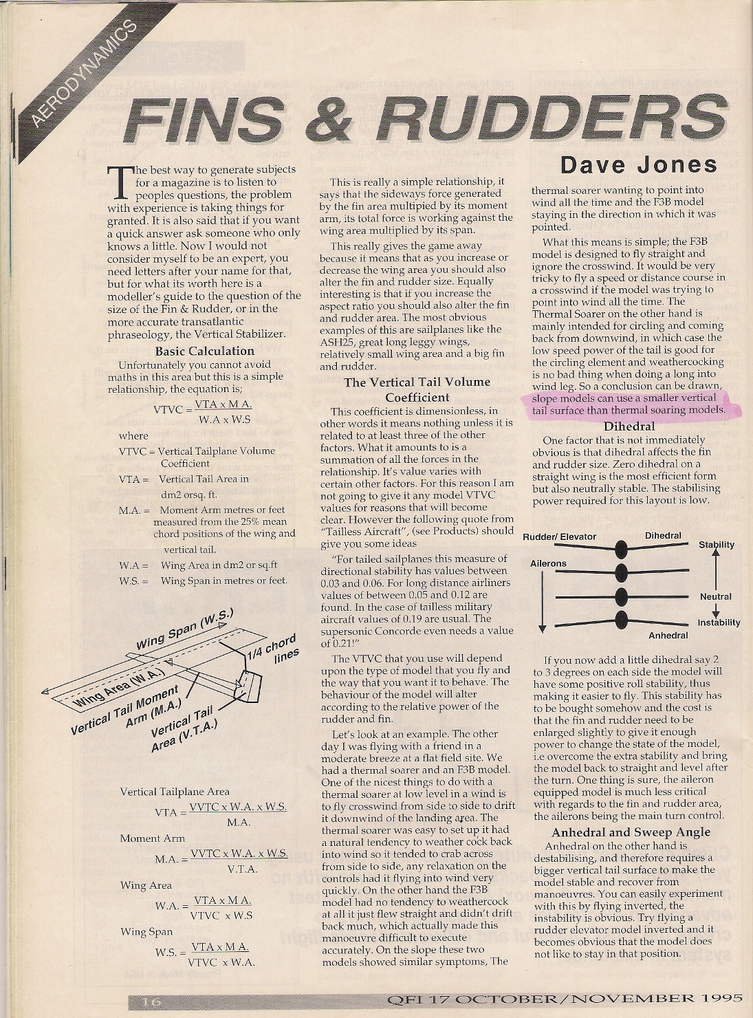

To moze byc niezbyt dobre rozwiazanie. Jak pisal kolega molej powyzej, odleglosc statecznika poziomego od SA skrzydla jest bardzo wazna dla statecznosci podluznej a pionowego dla statecznosci poprzecznej. W wiekszosci wypadkow lepiej jest powiekszyc odleglosc usterzenie od skrzydla niz powiekszac powierzchnie usterzenia. Wynika to z dosyc skomplikowanych rownan rozniczkowych, ktorych nie ma co tutaj przedstawiac.
Problemy w tej dziedzinie mial kolega milo z szybowcem Mucha, J1 Przasniczka a takze Me210/410 i inni.
Zalaczylem artykuly i proste wzory do analizy. Wzory dzialaja dla odleglosci skrzydla od ogona ~3x SCA
QFI-VT.jpg [ 1.26 MiB | Przeglądany 9448 razy ]
QFI-HT.jpg [ 1.33 MiB | Przeglądany 9448 razy ]

Spróbuję się odnieść do spostrzeżeń Thomasa. Otóż, jeżeli dobrze pamiętam, to kadłub jest w skali. Nie było nic zmieniane co do oryginału. Rysowany był tak, aby cięciwa kadłubowa wynosiła 200 mm. Płaty odpowiednio zmniejszone, rozpiętość, tak aby jakoś zachować proporcję i współczynniki stateczności podłużnej. Istotnym warunkiem była też w miarę dobra eksploatacja i wymiary do transportu. Jeżeli zwiększyłeś rozpiętość, to raczej musisz teraz sprawdzić czy nie za mały jest statecznik poziomy.

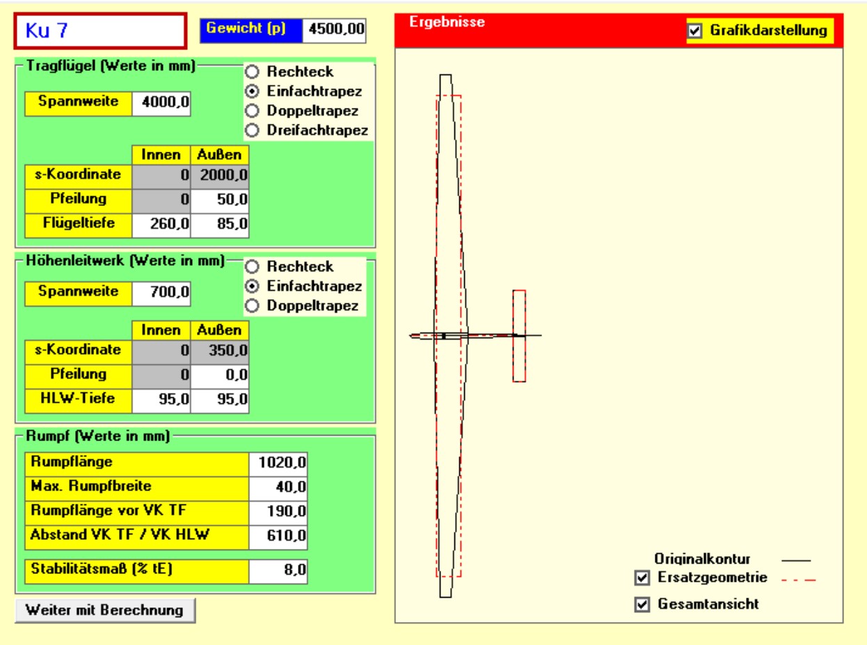

Witaj Andrzej, Witaj Milo,
Bardzo dziękuję za miłą radę.
Doskonale zdaję sobie sprawę, że taką zmianą ingeruję w mechanikę lotu modelu. Zdaję sobie również sprawę, że nie jest możliwe odwzorowanie oryginalnych wymiarów w skali modelu. Nie chcę jednak skrzydeł o 35% za małych w stosunku do kadłuba. Zawsze chcę mieć w modelach wrażenie oryginału. Rozumiem, dlaczego model otrzymał takie wymiary, ale to nie jest moja droga. Jeśli skutkuje to gorszą charakterystyką lotu, to żyję z tym i nie narzekam.

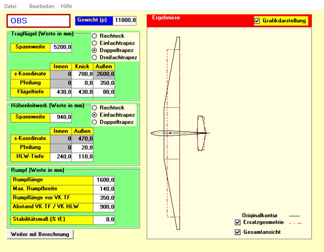

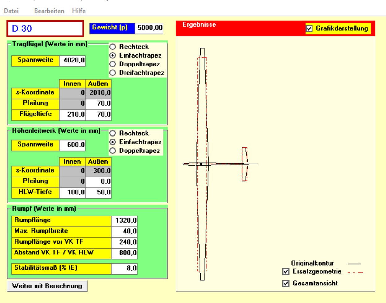

Jeśli budujesz modele lotnicze na podstawie oryginału, zawsze napotkasz ograniczenia aerodynamiki w budowie modeli. Oto moje największe problemy z proporcjami rozpiętość - długość kadłuba - plan skrzydła - wielkość steru wysokości.

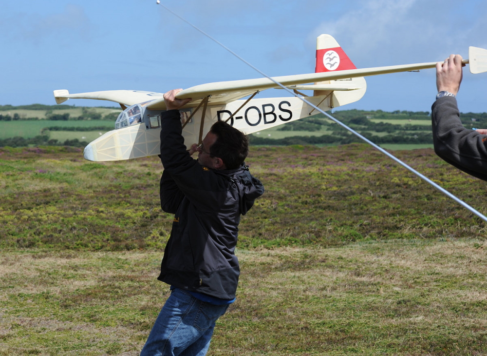

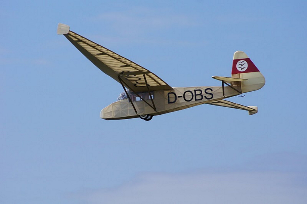

Darmstadt D 30
D30.jpg [ 183.77 KiB | Przeglądany 9425 razy ]
D301.JPG [ 569.07 KiB | Przeglądany 9425 razy ]
D302.jpg [ 231.12 KiB | Przeglądany 9425 razy ]
D303.JPG [ 473.33 KiB | Przeglądany 9425 razy ]
Kupper Ku 7
Ku7.jpg [ 178.31 KiB | Przeglądany 9425 razy ]
Ku71.jpg [ 225.06 KiB | Przeglądany 9425 razy ]
Ku72.JPG [ 890.33 KiB | Przeglądany 9425 razy ]
D-OBS
OBS.jpg [ 191.56 KiB | Przeglądany 9425 razy ]
OBS1.JPG [ 247.61 KiB | Przeglądany 9425 razy ]
OBS2.JPG [ 629.54 KiB | Przeglądany 9425 razy ]
Mam nadzieję, że zrozumiecie moje motywy i wspólnie będziemy oczekiwać na wynik.
Proszę o dalsze krytyczne spostrzeżenia.
Thomas

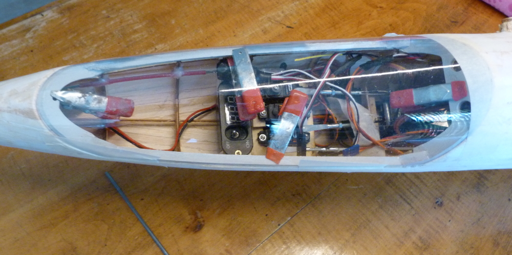

pierwszy krok w dostosowaniu oszklenia kokpitu.
90.jpg [ 432.06 KiB | Przeglądany 9344 razy ]
