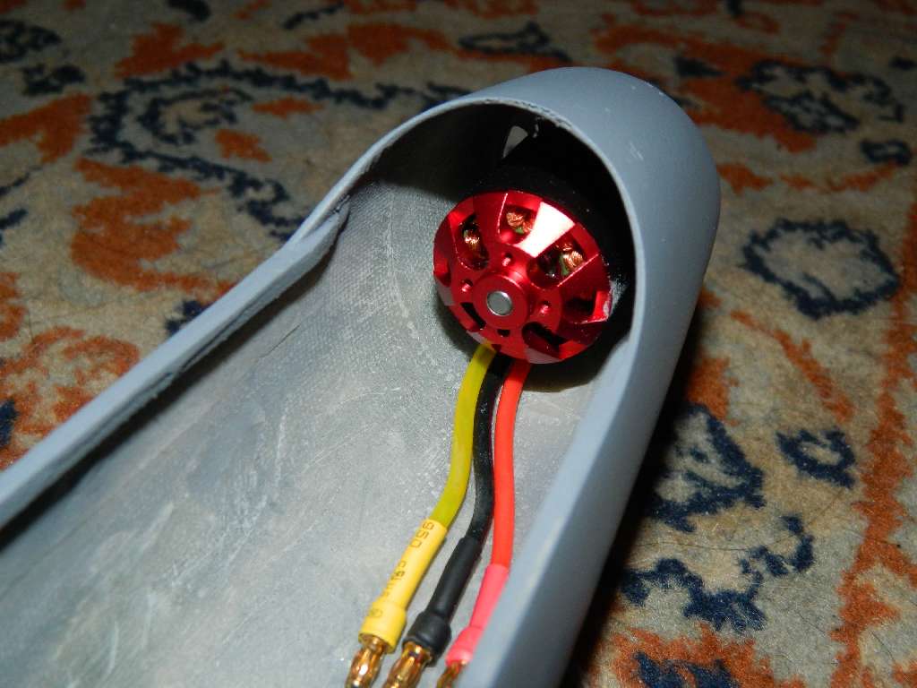

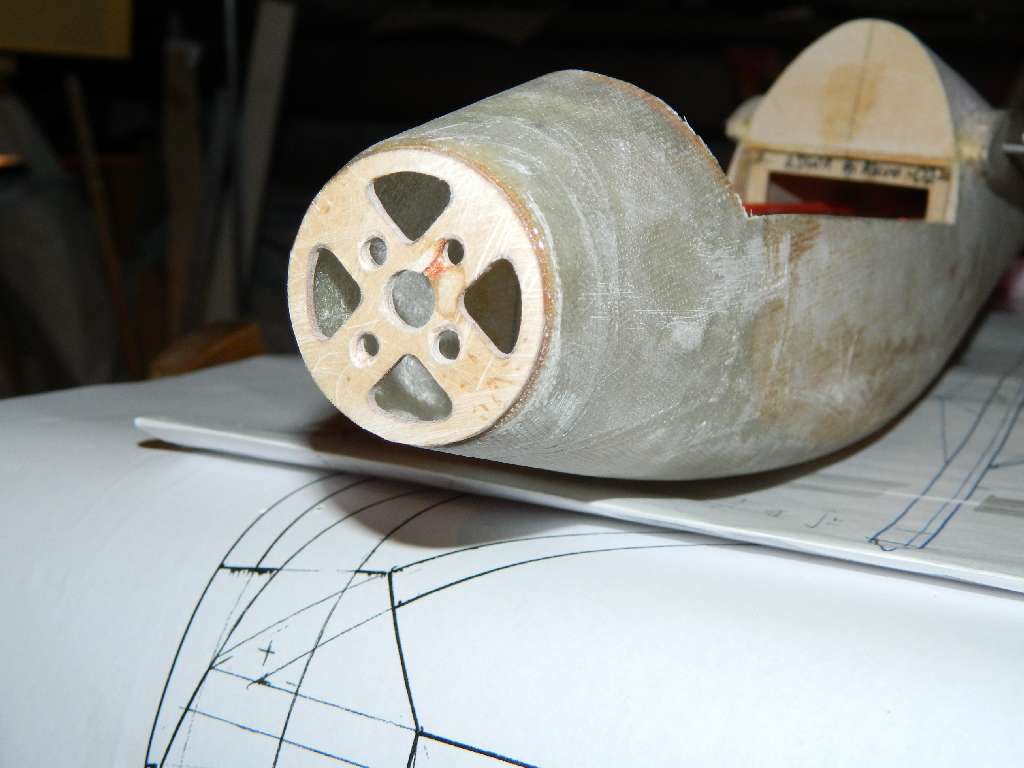

Akurat dzisiaj przykleiłem wręgę silnikową :) ....Ta "ślepa" wręga została zeszlifowana na ok 2 mm, po wewnętrznej części obwodu. Do niej na styk na żywicę /Distal/ przyklejona wręga, widać na zdjęciu. Z zewnątrz będzie to wszystko przelaminowane. Oczywiście musisz znać wymiary silnika, żeby odpowiednio zaprojektować tą wręgę....rozstaw śrub, średnica silnika no i średnicę kołpaka, jeżeli taki przewidujesz. U mnie będzie silnik z serii 28xx, dokładnie 2836 - 28 mm średnica i 36 mm długości i kołpak fi 40 mm.

Rozumię, że silnik będzie umieszczony wewnątrz i przykręcony do wręgi od przodu. Czy tak? Z czego wykonałeś wregę pod silnik?

Silnik wewnątrz i przykręcony przodem do tyłu wręgi.
Wręga ze sklejki 2 mm i jednostronnie przelaminowana tkaniną 200 g/m^2.

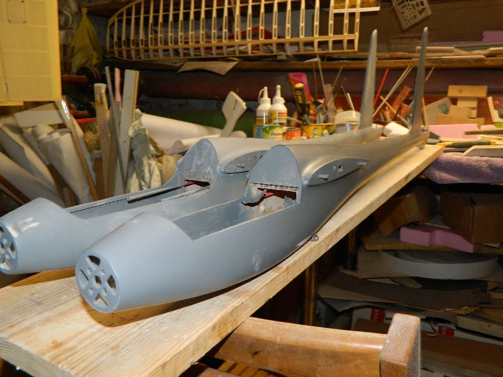

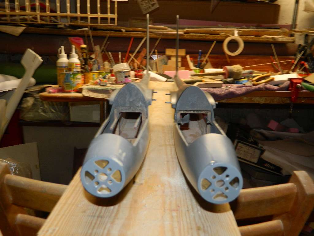

Kadłub mAkro nr.02 przykryty szpachlówką natryskową. Pomimo ujemnej temperatury w mojej "lakierni" pokusiłem się pomalować.....nie było tak źle, udało mi sie podnieść temperaturę go +3 st C :) Teraz szlif "600-tką" i "800-tką" na mokro i malowanie lakierem. Lakier dzisiaj dobrałem, żółty pod folię z HK Solid Amber.

Używam szpachlówki natryskowej Troton Master V 2007 + utwardzacz. Ok 50 zł za puszkę 800 ml (?). Widziałem w sklepie tańszą Novol. Do kupienia w sklepach z lakierami samochodowymi i podobnymi. Odradzam w spraju, ale to moja opinia.

Niestety Milo nie jesteś jedynym który nie poleca szpachlówek w sprayu .
testowałem Novola , testowałem inne i niestety zawsze były zbyt miękkie albo reagowały z położonymi farbami czy lakierami
