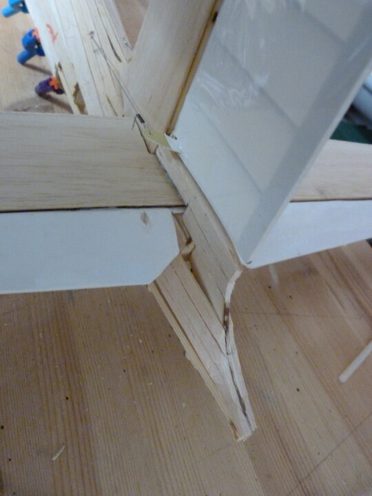

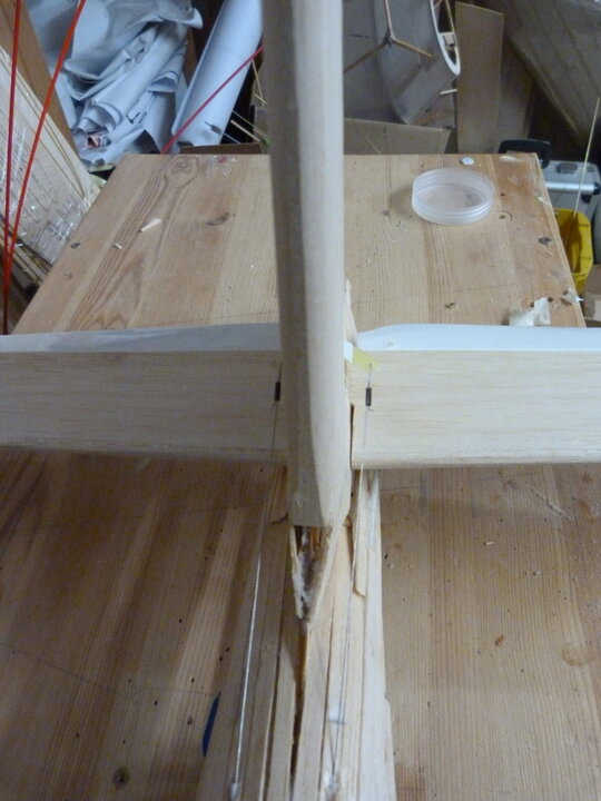

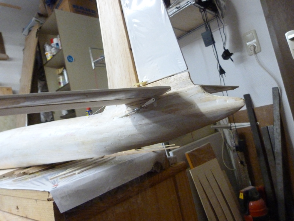

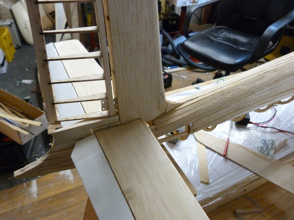

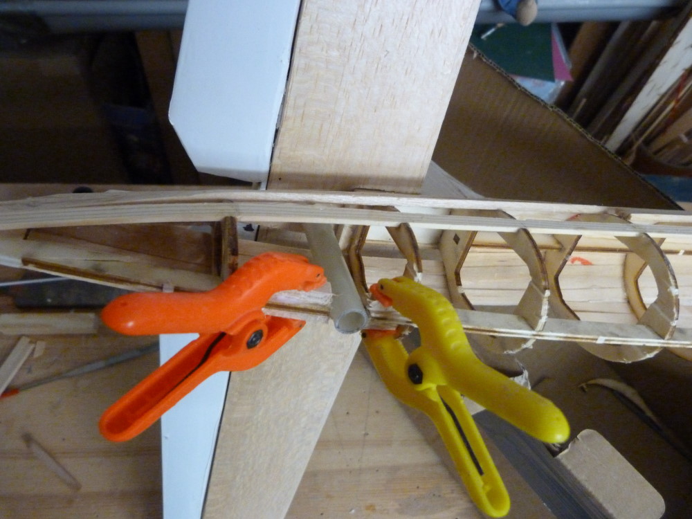

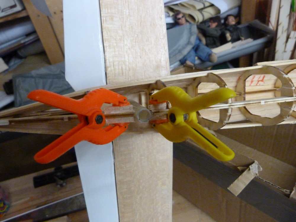

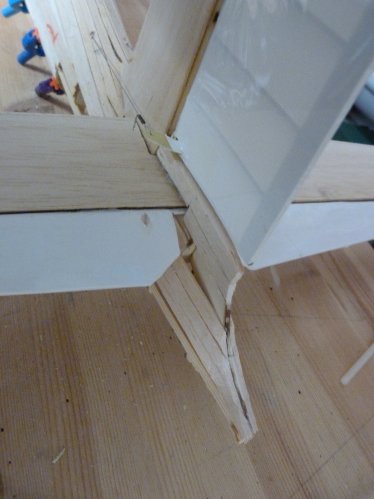

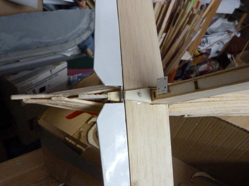

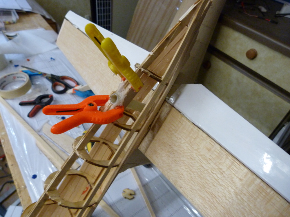

Jedna zmiana w projekcie - dodałem śrubę do jednostki ogonowej od dołu.
20.JPG [ 166.9 KiB | Przeglądany 8697 razy ]
21.JPG [ 166.27 KiB | Przeglądany 8697 razy ]
22.JPG [ 547.52 KiB | Przeglądany 8697 razy ]
23.JPG [ 611.77 KiB | Przeglądany 8697 razy ]
24.JPG [ 574.24 KiB | Przeglądany 8697 razy ]

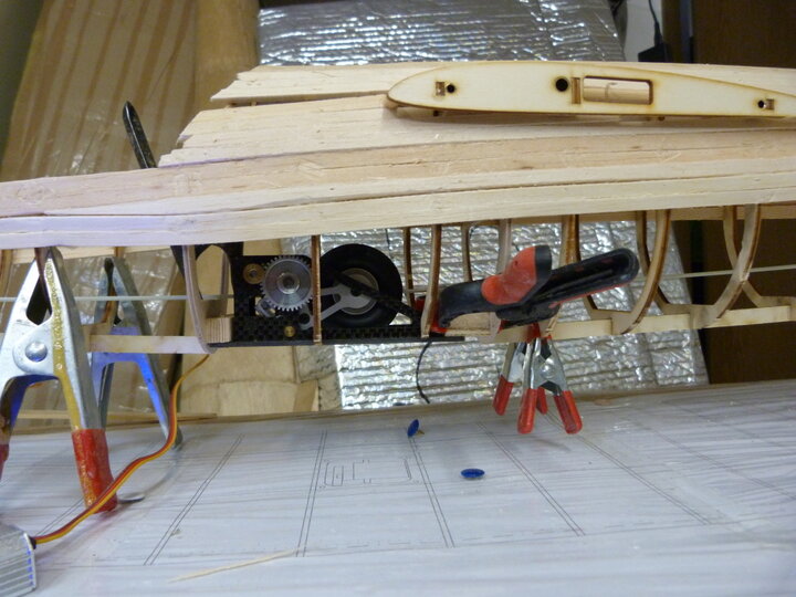

Podwozie jest w dostawie, jestem ciekaw jak pasuje!

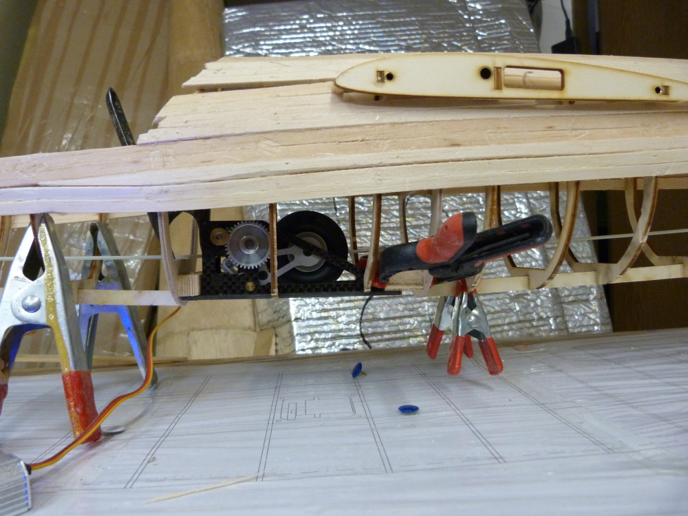

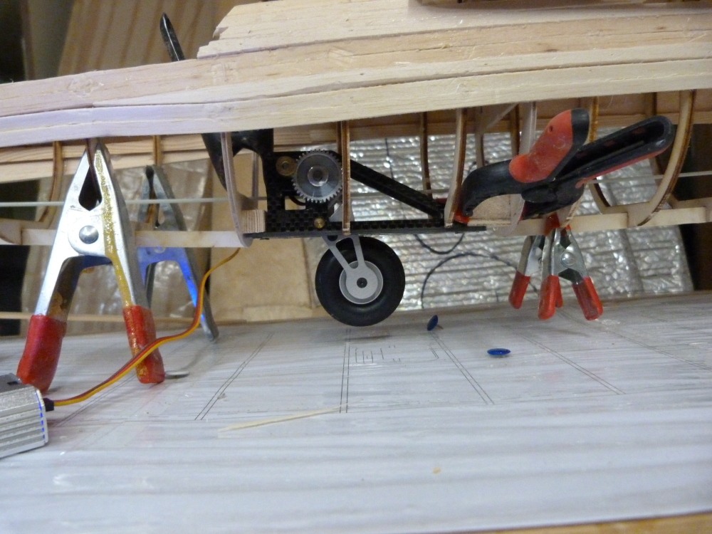

Podwozie jest na miejscu i działa dobrze.
31.JPG [ 636.33 KiB | Przeglądany 8566 razy ]
32.JPG [ 582.35 KiB | Przeglądany 8566 razy ]
To jest podwozie:
https://www.bay-tec.de/bay-tec-shop20/R ... 12636.html
Winda zainstalowana.
30.JPG [ 629.46 KiB | Przeglądany 8566 razy ]

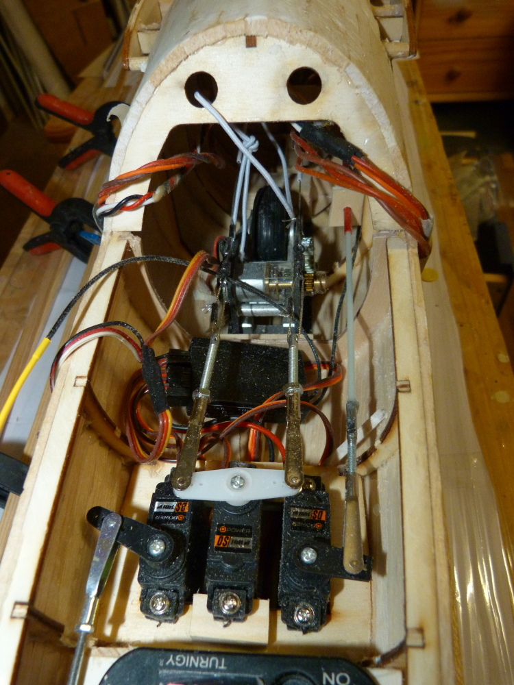

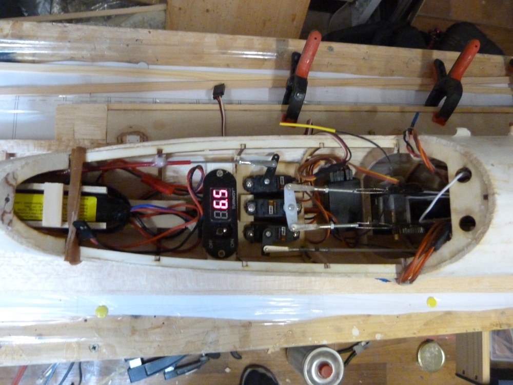

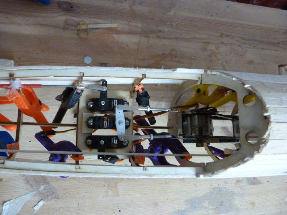

Trzy serwomechanizmy i koło.
40.JPG [ 611.95 KiB | Przeglądany 8300 razy ]
41.JPG [ 610.3 KiB | Przeglądany 8300 razy ]
42.JPG [ 583.9 KiB | Przeglądany 8300 razy ]
43.JPG [ 528.12 KiB | Przeglądany 8300 razy ]
44.JPG [ 573.66 KiB | Przeglądany 8300 razy ]
Gruß
Thomas

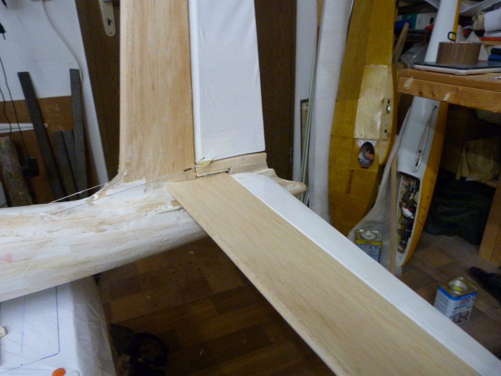

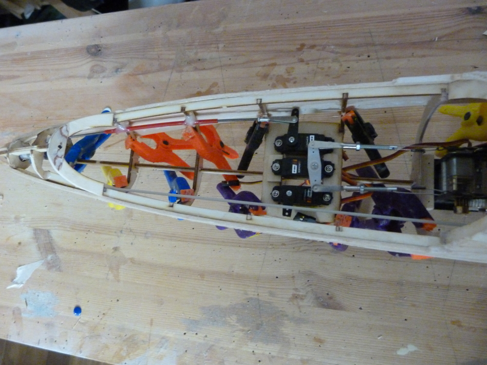

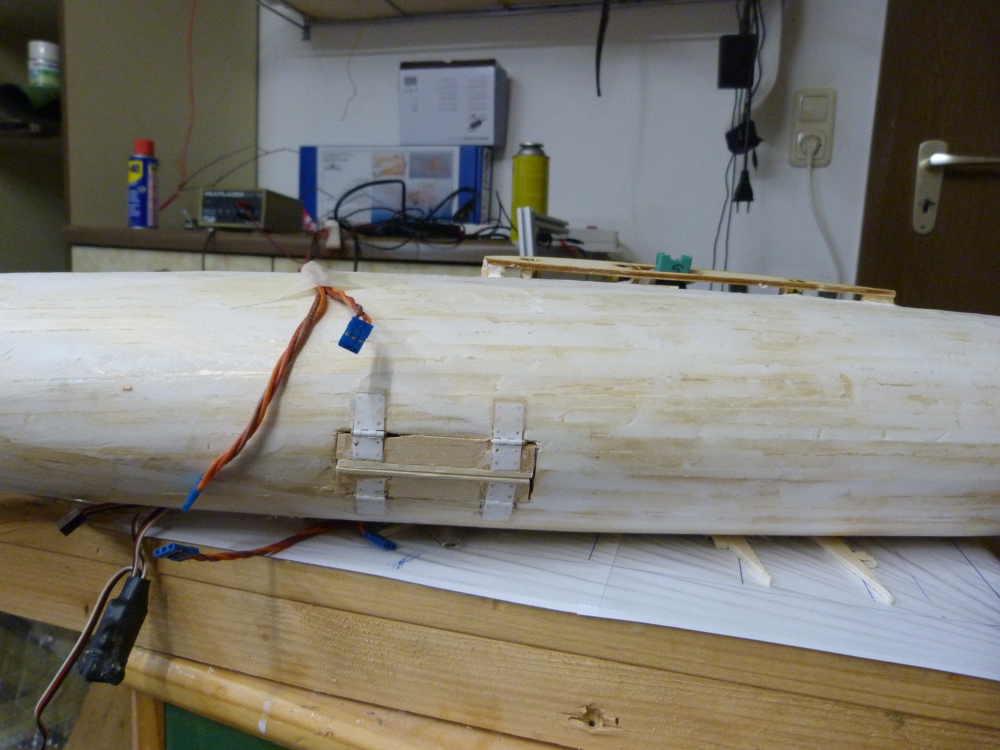

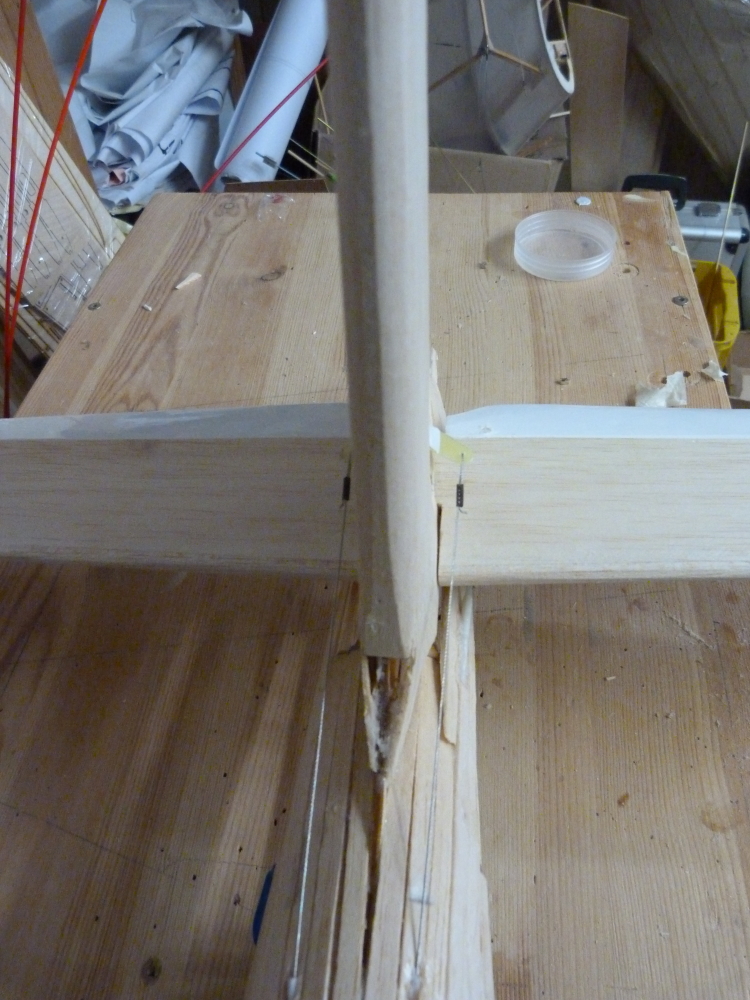

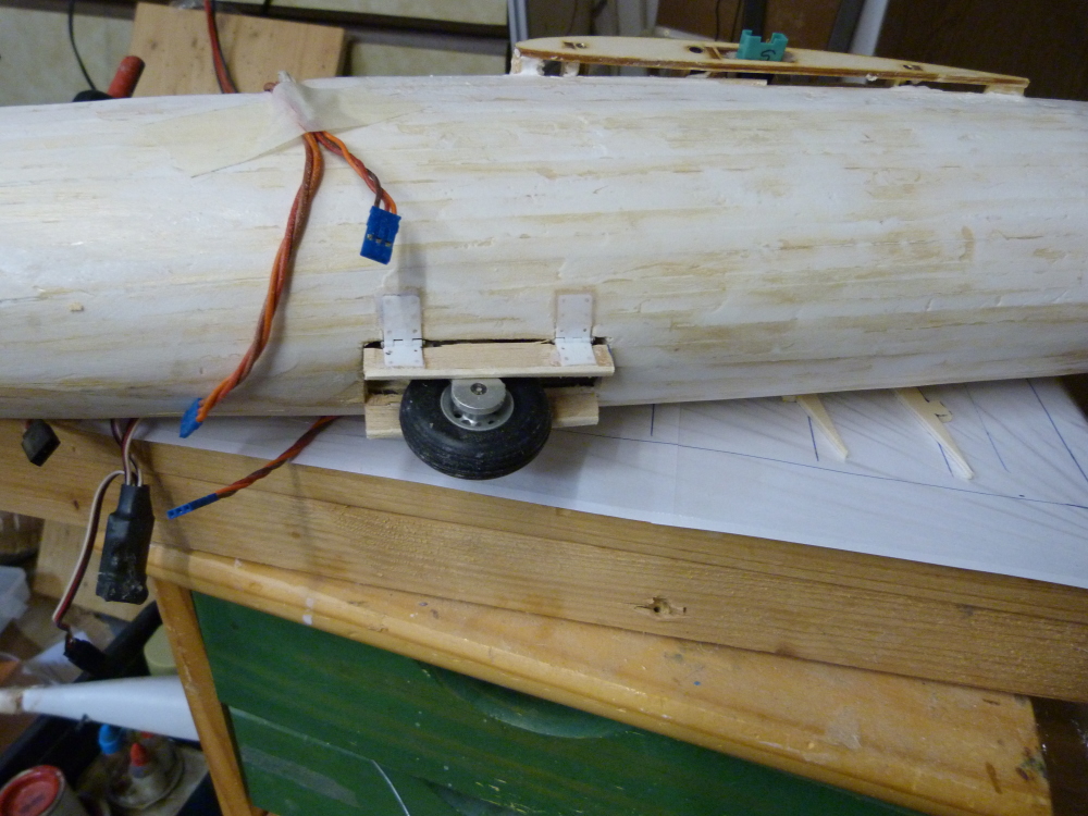

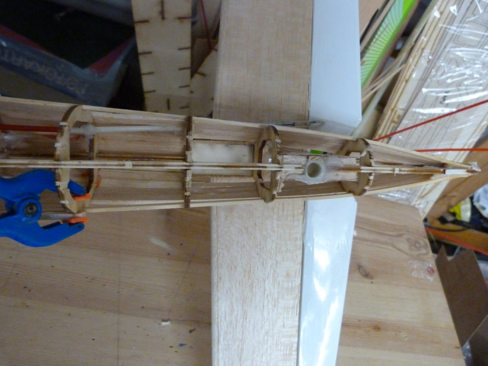

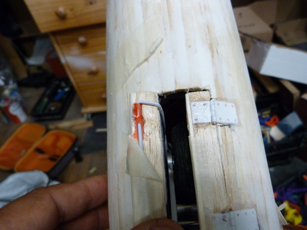

Ster kierunku napędzany jest za pomocą linek sterujących.
Winda jest napędzana za pomocą popychacza.
50.jpg [ 448.93 KiB | Przeglądany 8150 razy ]
51.JPG [ 430.95 KiB | Przeglądany 8150 razy ]
Kadłub jest jak na razie skończony i raz zaszpachlowany.
52.JPG [ 462.22 KiB | Przeglądany 8150 razy ]
53.JPG [ 573.66 KiB | Przeglądany 8150 razy ]

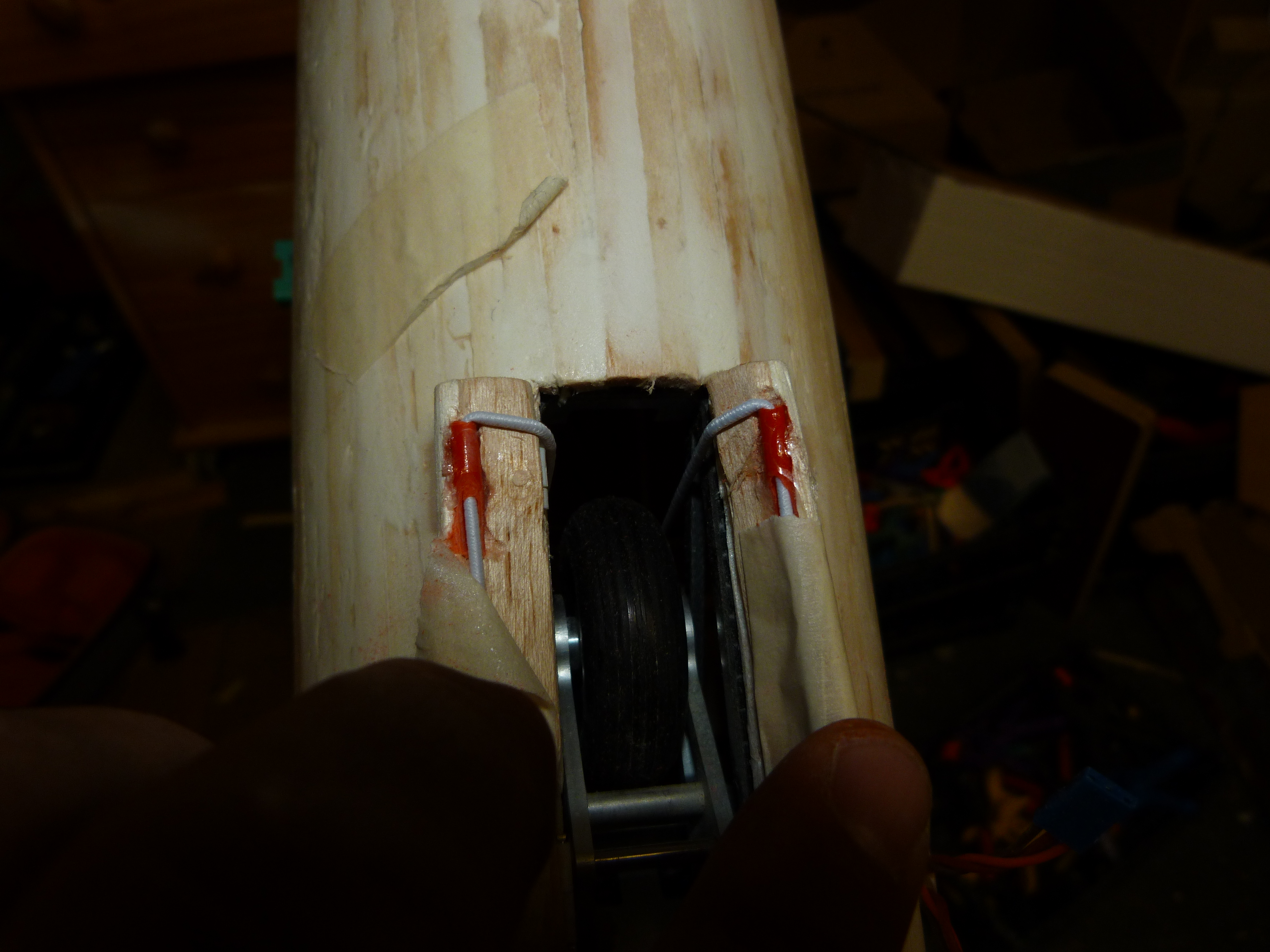

Podwozie z klapami.
54.JPG [ 463.99 KiB | Przeglądany 8150 razy ]
55.JPG [ 475.8 KiB | Przeglądany 8150 razy ]

Możesz bliżej pokazać i opisać Swój system zamykania i otwierania klapek podwozia.
Post: 27 maja 2023, o 19:35
Posty: 64

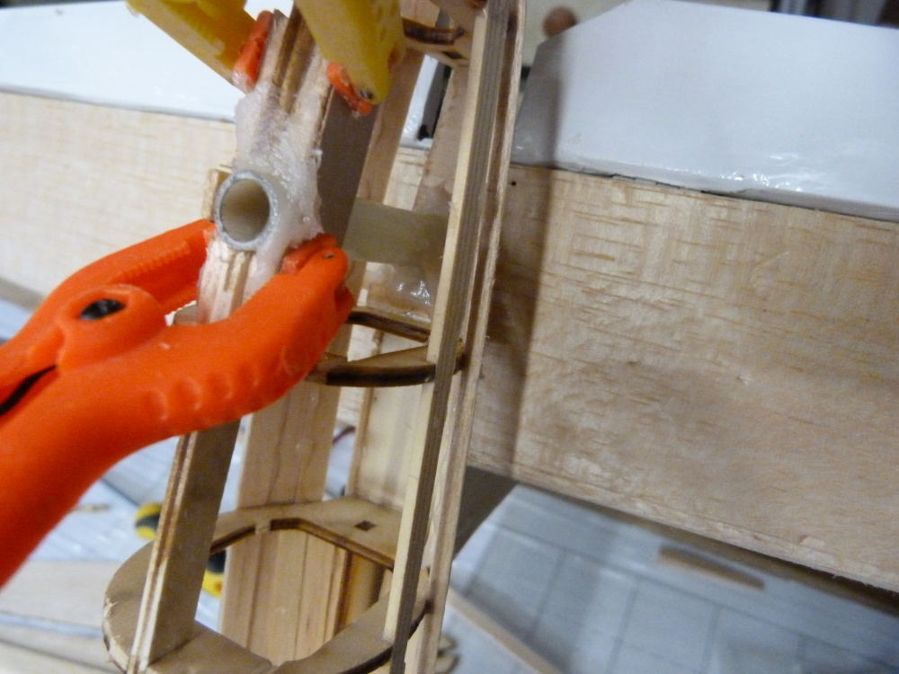

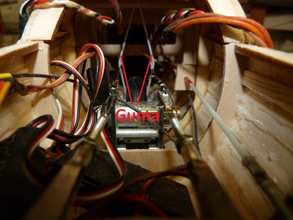

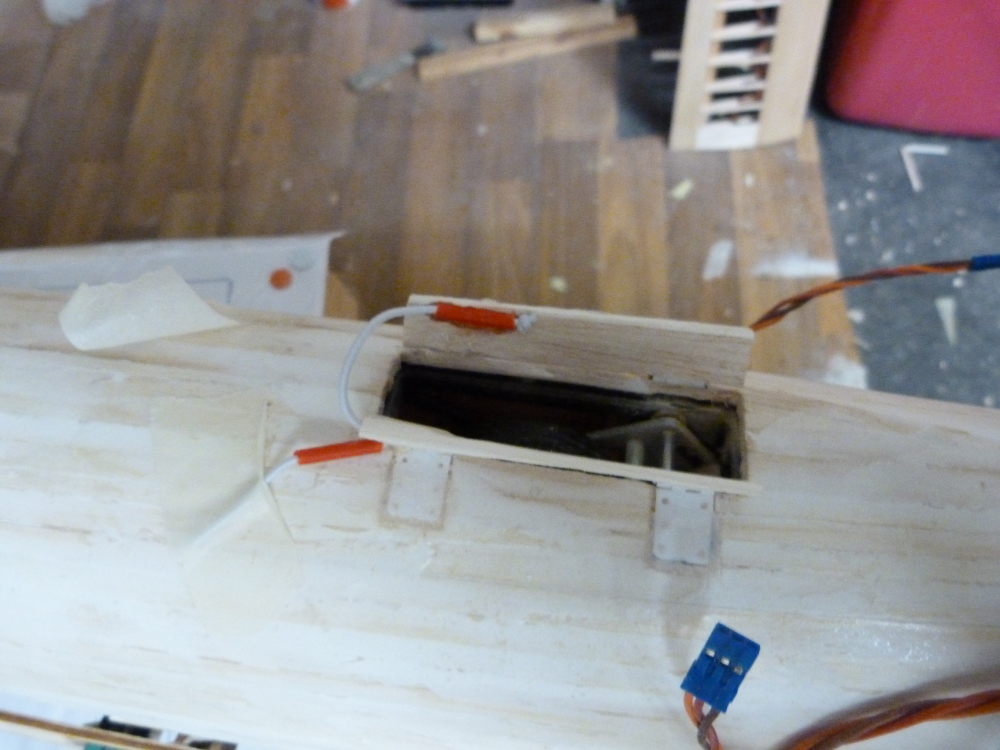

Witaj Milo,
Postaram się wyjaśnić. Oczywiście nie jest to łatwe przy małej skali. Wszystko jest bardzo małe, a palce takie duże.
Na przykład zawsze używamy gumki 1,5 mm:
https://www.murmelkiste.com/stretchgumm ... meter-Z100
60.JPG [ 400.58 KiB | Przeglądany 8107 razy ]
Przymocuj plastikową rurkę o średnicy wewnętrznej 2 mm do klapy. Zamocuj gumę w kadłubie i przeciągnij ją przez rurkę. Następnie przymocuj naprężenie za pomocą węzła.
61.JPG [ 227.37 KiB | Przeglądany 8107 razy ]
62.JPG [ 433.33 KiB | Przeglądany 8107 razy ]
Czy można to zrozumieć, wysyłam zdjęcia z.
63.JPG [ 4.58 MiB | Przeglądany 8107 razy ]
Gruß
Thomas

Można zrozumieć :D Dzięki :D
