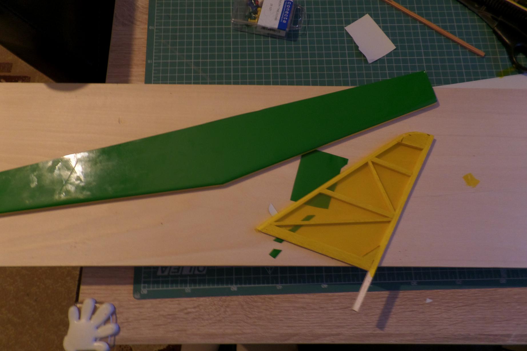

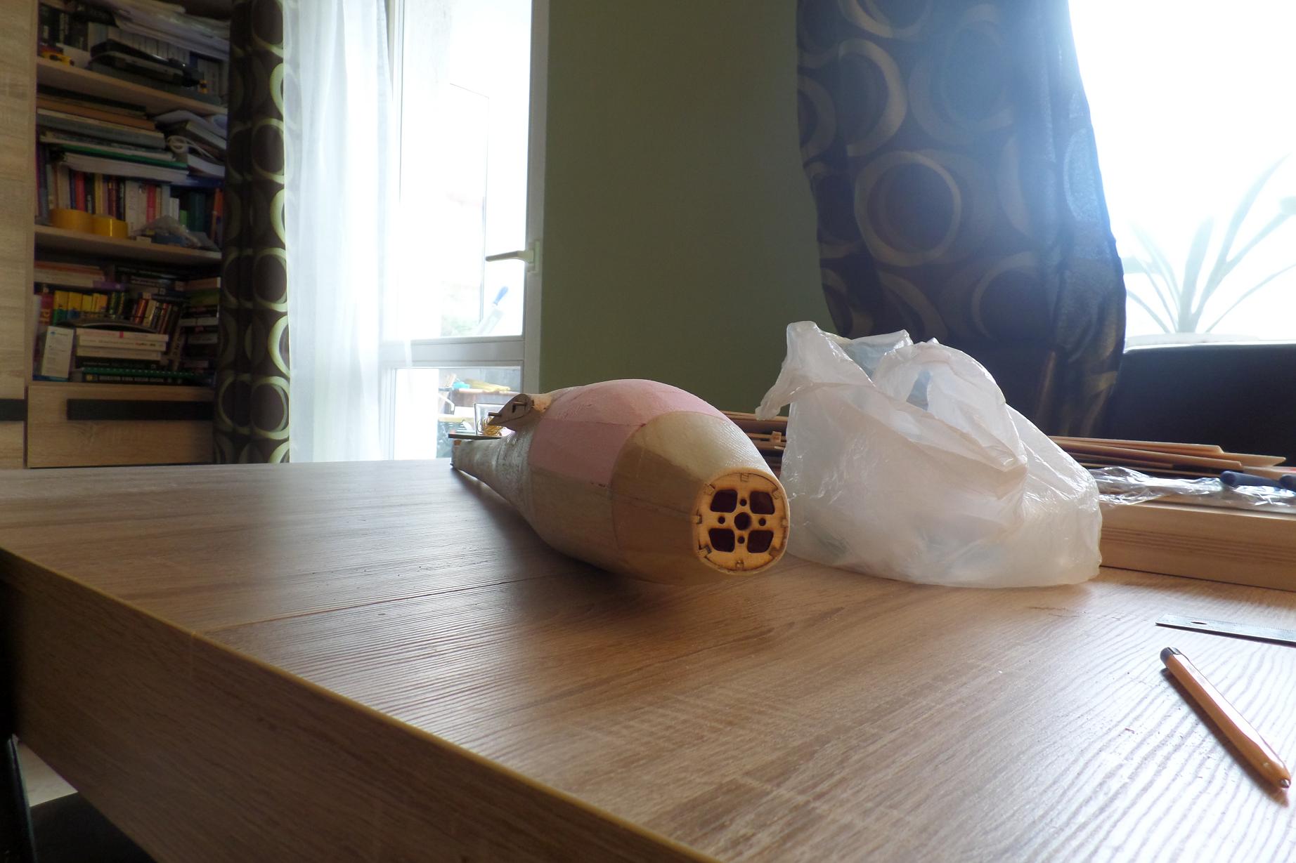

Okleiłem dziś stateczniki, udało się ich nawet nie zwichrować.
SAM_3610_40.jpg [ 175.19 KiB | Przeglądany 13609 razy ]
SAM_3611_40.jpg [ 153.33 KiB | Przeglądany 13609 razy ]

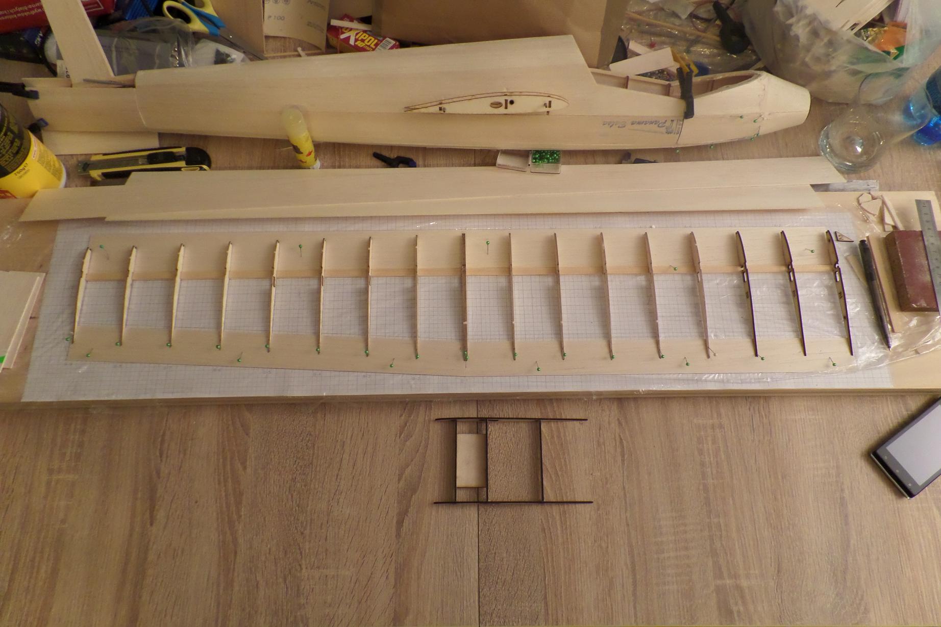

Temat nie umarł ;) ale były / są pilniejsze projekty.
W każdym bądź razie - pominę który to komplet / projekt skrzydeł...
Ostatecznie wziąłem CAD-a, zaprojektowałem jak należy bez udziwnień.
W tak zwanym między czasie powstaje centro i 1 płat.

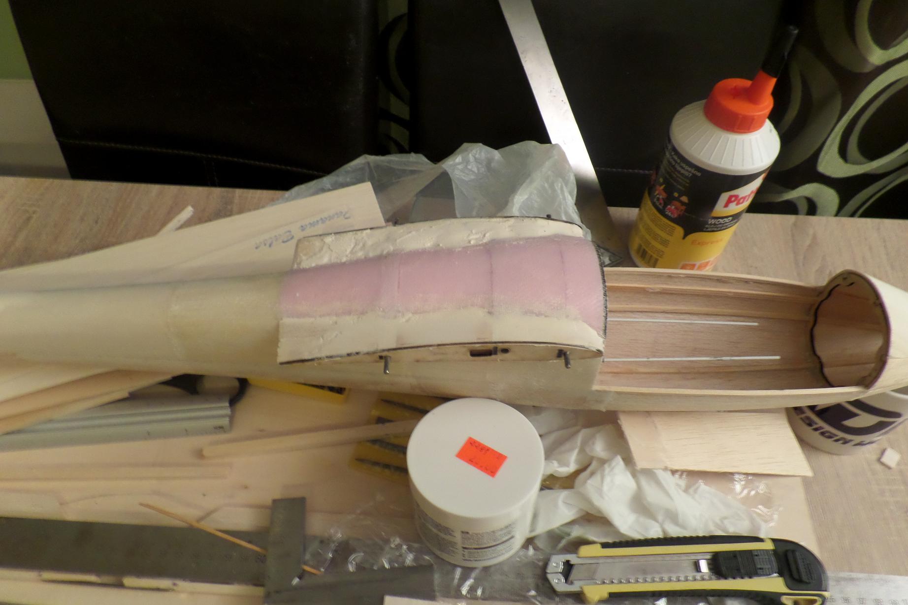

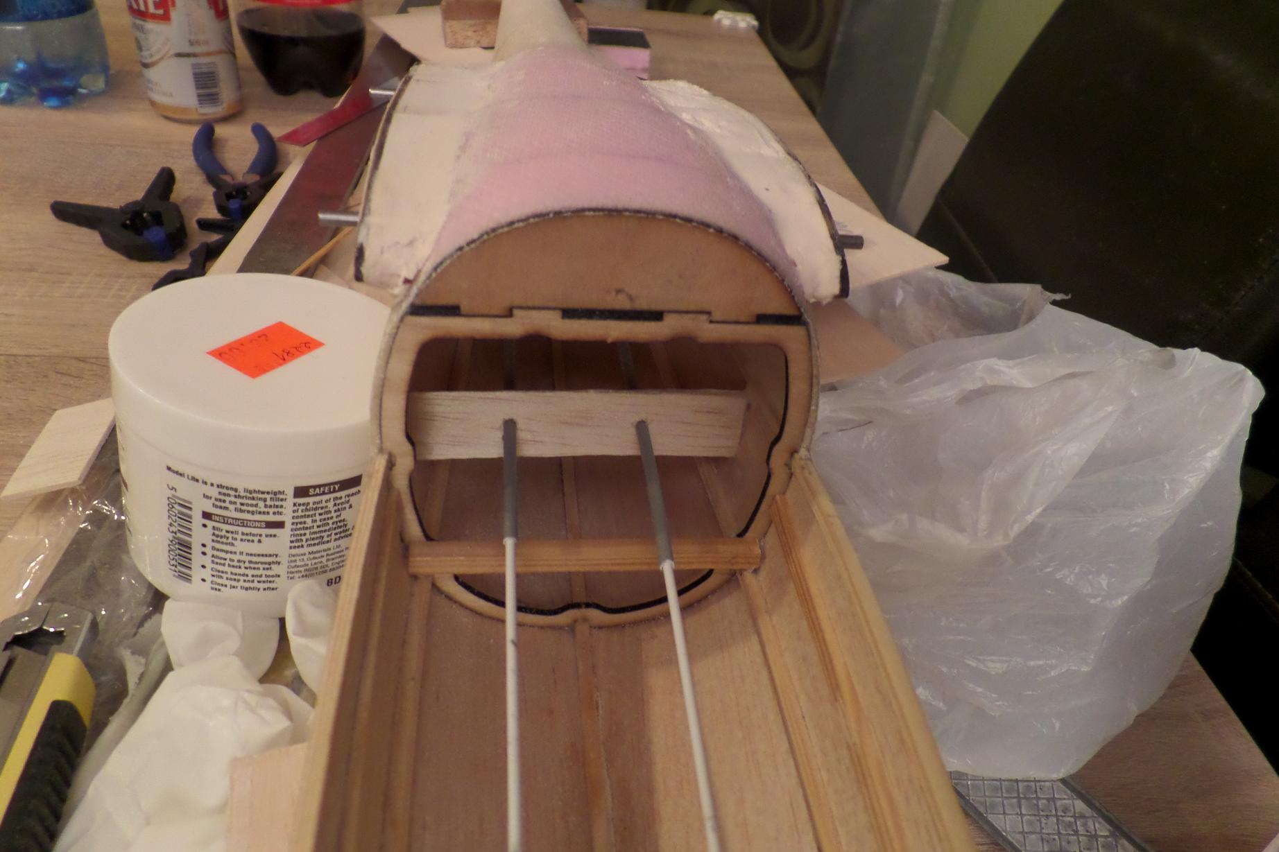

Walczę z centropłatem - a w zasadzie z połączeniem z kadłubem.

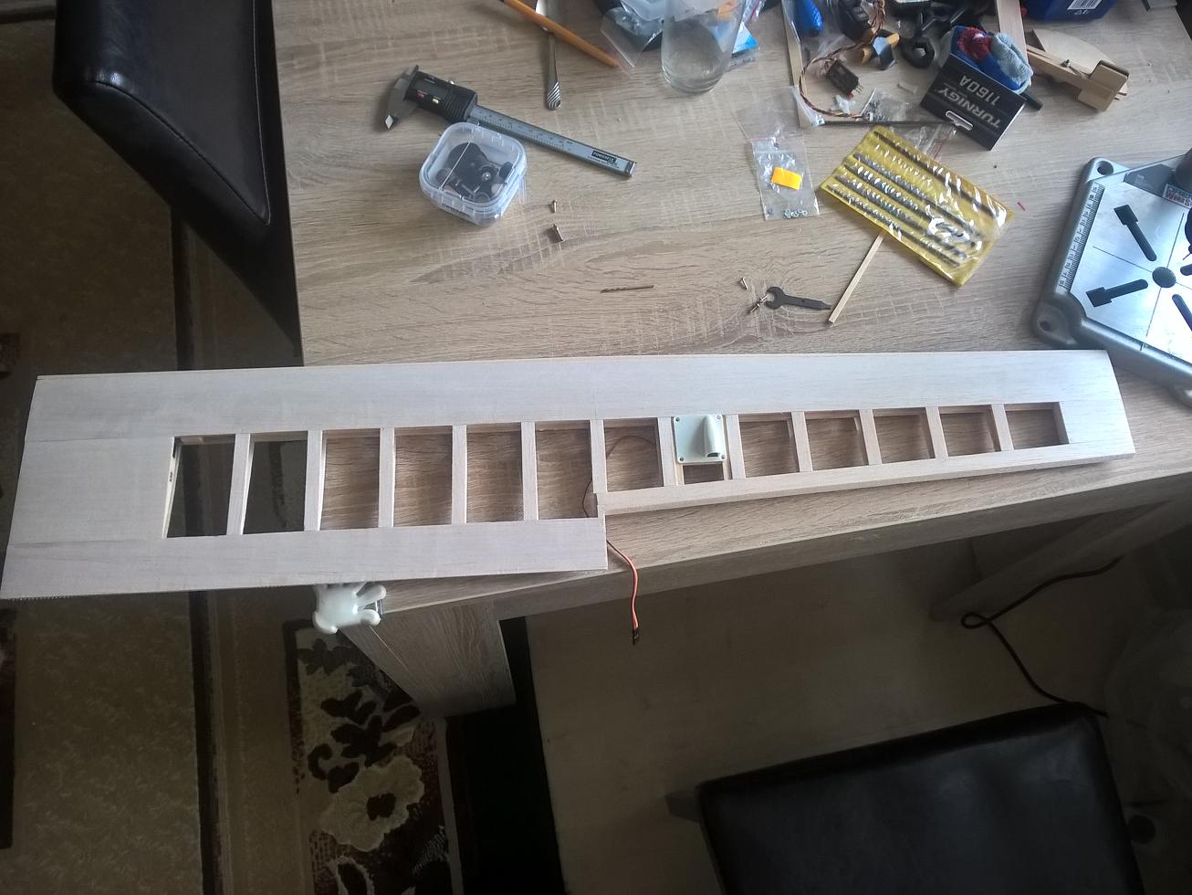

Sam centropłat po przeprojektowaniu złożył się bez problemu. Wsadziłem rurkę fi6, pręty stalowe fi3.
Całość trochę obudowałem i zalałem żywicą.

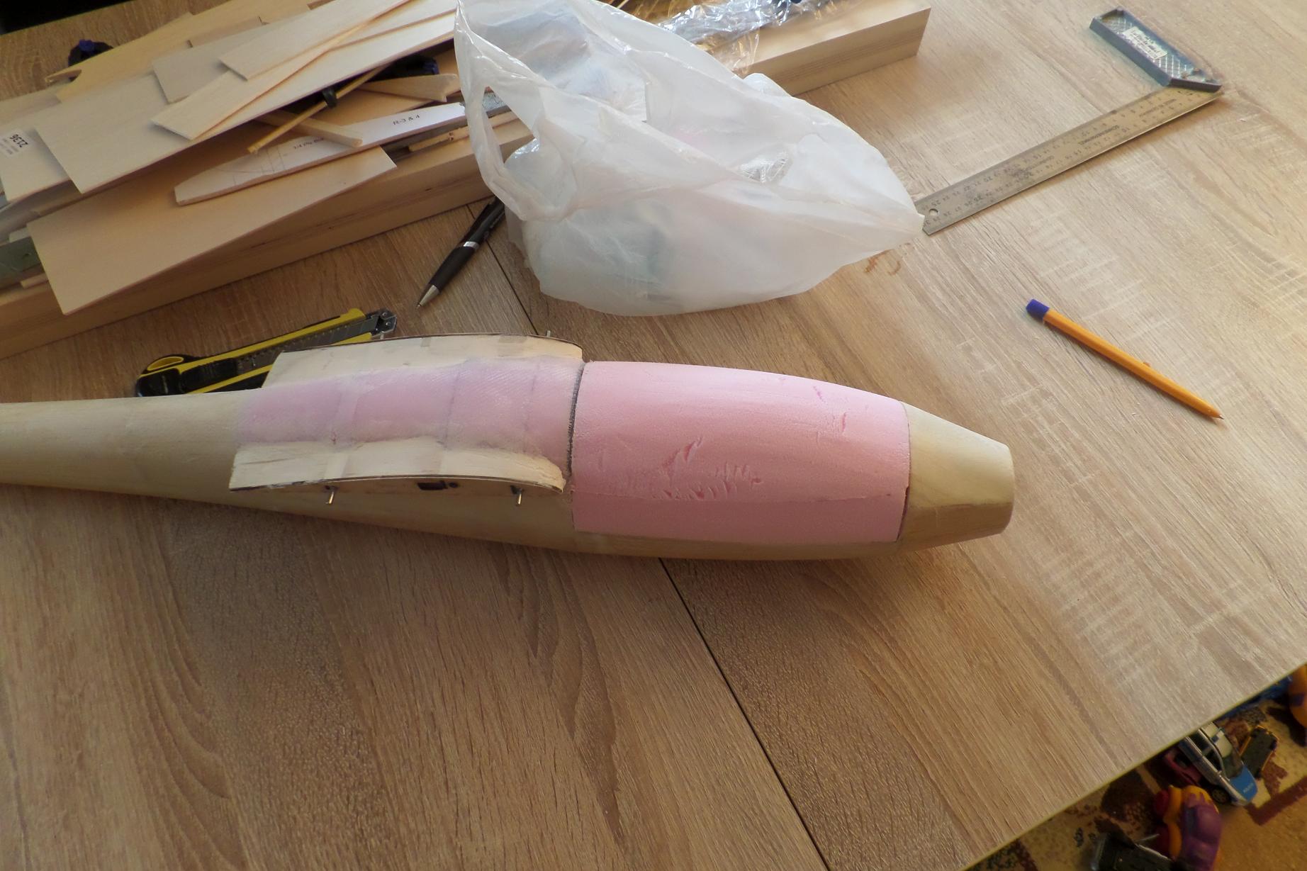

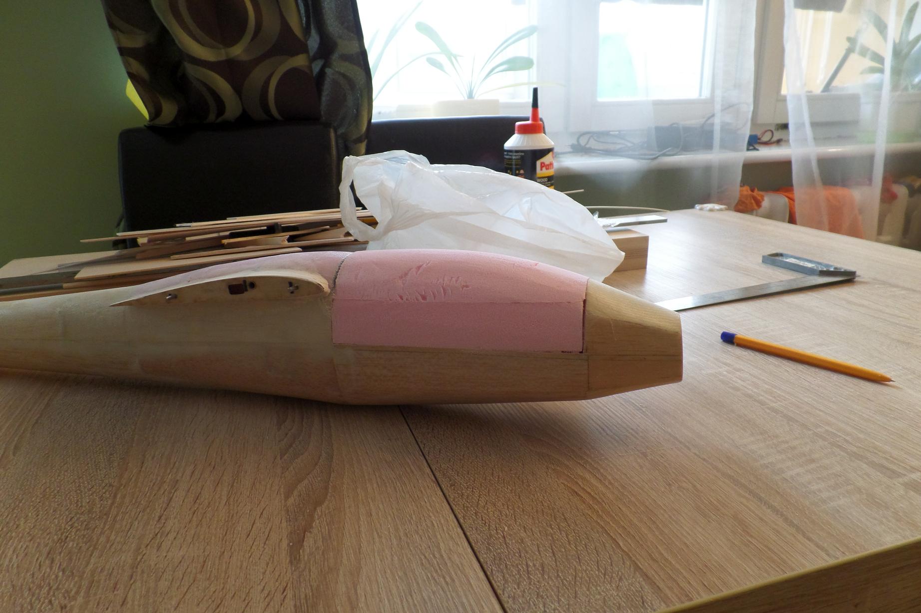

Centropłat do kadłuba wkleiłem na żywicę 10 minut. Ubytki uzupełniłem styrodurem i wyszlifowałem.
Cała ta operacja była dość problematyczna. Centropłat zaprojektowałem za wysoko, szlifowanie było bardzo nie wygodne.
Przez dość duże zwężenie kadłuba powstała wręcz ogromna szczelina między spływem a kadłubem.
Aktualnie staram się to wyprowadzić, używając balsy i dużej ilości szpachlówki.
Jak się uda przyjdzie na całość warstwa tkaniny 80g i żywica.
SAM_4400_40.jpg [ 191.61 KiB | Przeglądany 13394 razy ]
SAM_4401_40.jpg [ 198.54 KiB | Przeglądany 13394 razy ]

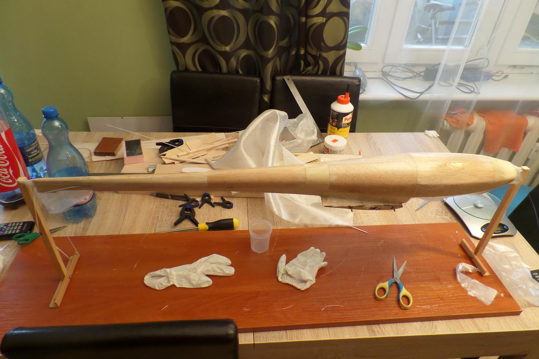

Post: 17 kwie 2015, o 18:31
Laminuję kadłub. Poszło dobrze, zrobiłem z jednego kawałka tkaniny 80g.
SAM_4402_40.jpg [ 246.11 KiB | Przeglądany 13380 razy ]

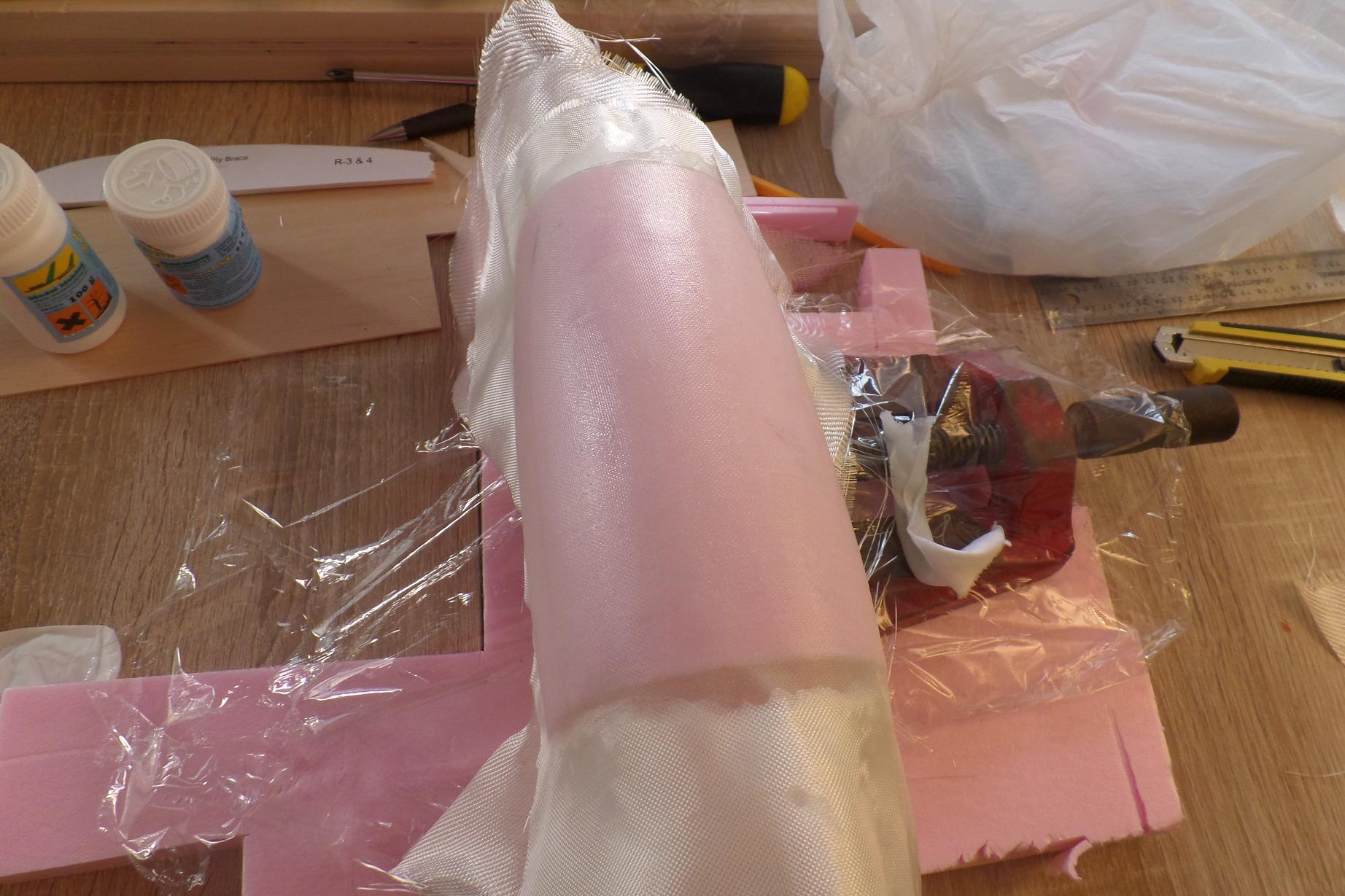

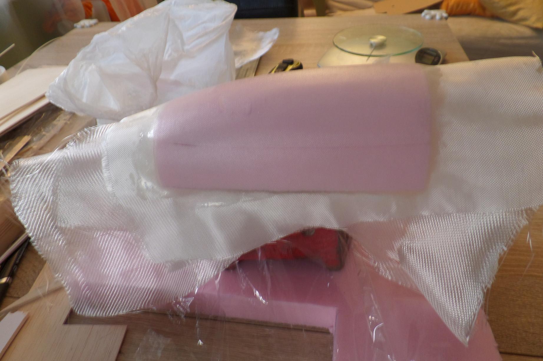

Laminuję owiewkę. Użyłem tkanin 110g i 80g w układzie
  • 110g
  • 80g
  • 80g - przekręcony o 90 stopni
  • 80g
  • 110g
SAM_4409_40.jpg [ 271.54 KiB | Przeglądany 13341 razy ]
SAM_4410_40.jpg [ 246.88 KiB | Przeglądany 13341 razy ]

Jaka wyszła masa takiej owiewki? Jest pancerna czy wklejasz dodatkowo 2 pół-wręgi dla usztywnienia?? Czy tej środkowej tkaniny nie obróciłeś przypadkiem o 45°?
Post: 3 lip 2015, o 15:36
molej pisze:
Laminat waży 40 gram. Jest w miarę odporny na ściskanie, jednak odporność na skręcanie pozostawia wiele do życzenia.
Także będę montował pół wręgi. Tak, z tkaniną masz rację chodziło mi o 45 stopni.

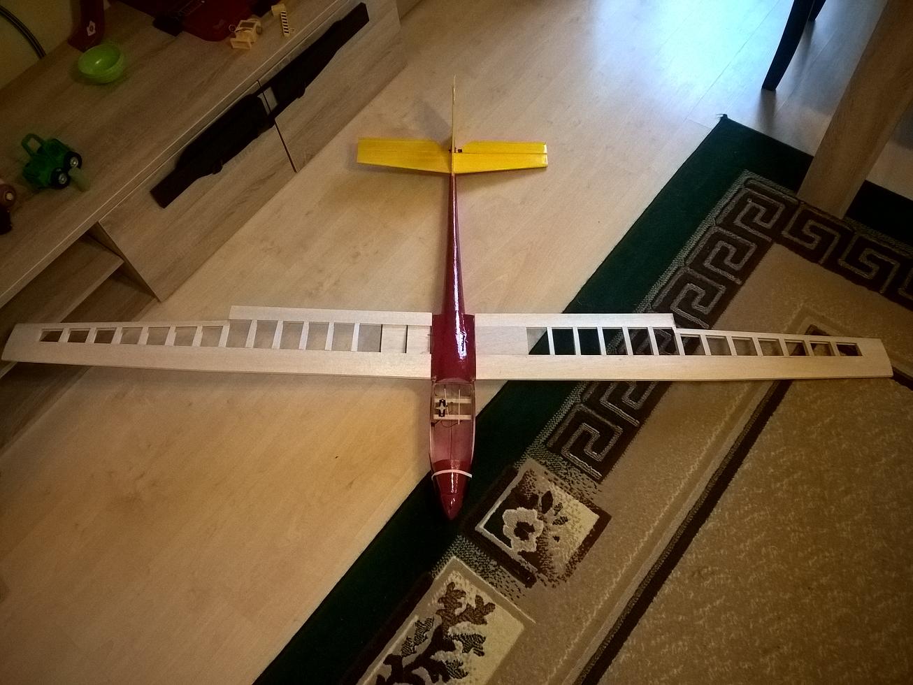

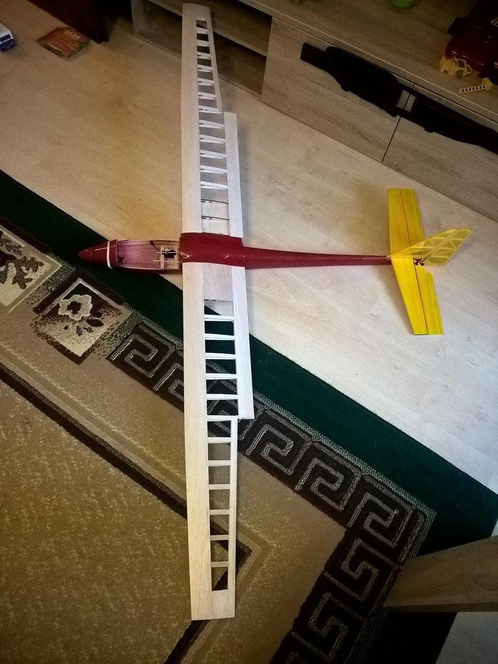

Post: 9 lip 2015, o 21:01

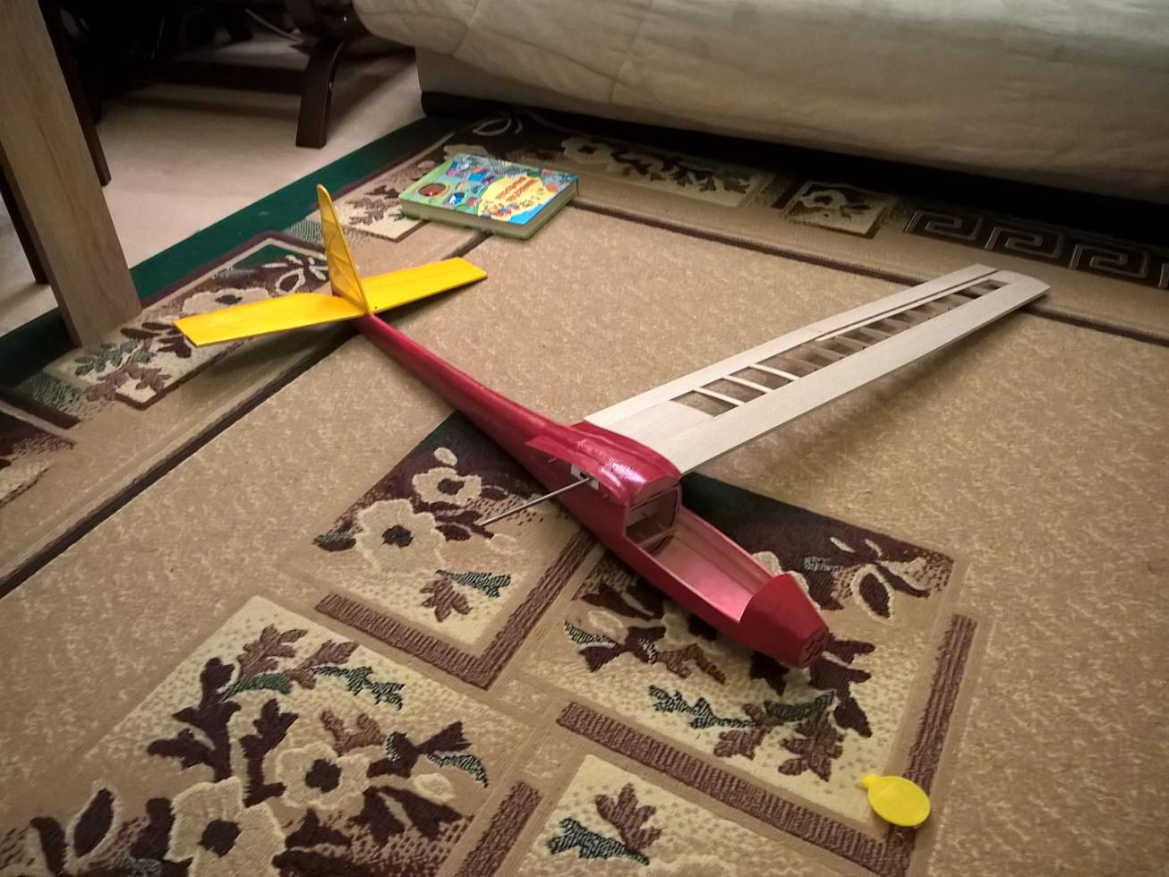

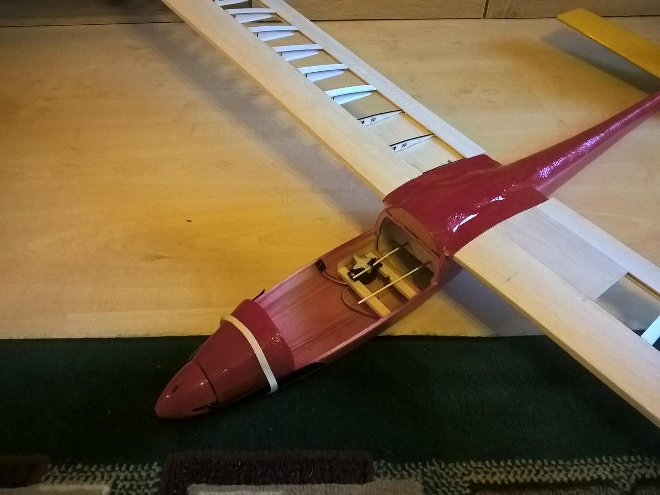

Pomału do przodu.
Usterzenie zamontowane, dodany SK. Bowdeny w komplecie podłączone do sterów.
Dziś zamontowałem i wyregulowałem serwo SW, silnik wraz z kołpakiem.
Jako napęd zastosowałem zalegający mi na półkach Turnigy D2830-11 1000kv.
Silnik wymagał tylko przełożenia osi, by dało się go zamontować przed wręgą.
Virgin, w takim stanie jak na zdjęciach waży 670 gram.
WP_20150709_20_49_53_Pro_40.jpg [ 342.78 KiB | Przeglądany 13172 razy ]
WP_20150709_20_50_08_Pro_40.jpg [ 210.99 KiB | Przeglądany 13172 razy ]
WP_20150709_20_50_26_Pro_40.jpg [ 178.42 KiB | Przeglądany 13172 razy ]

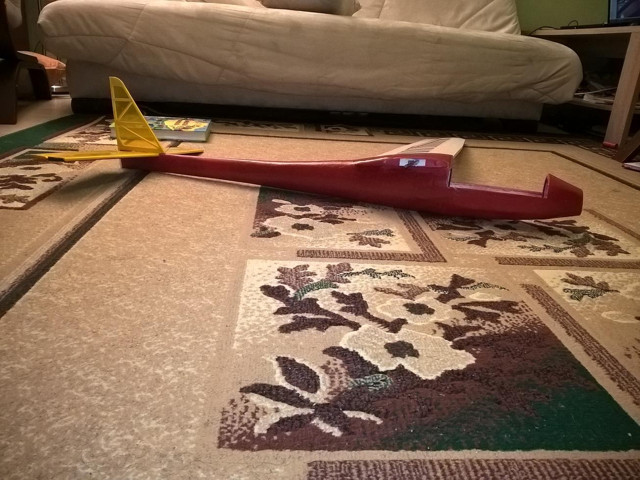

SK, podłączony pod serwo w kadłubie czeka mnie tylko wykończenie owiewki.

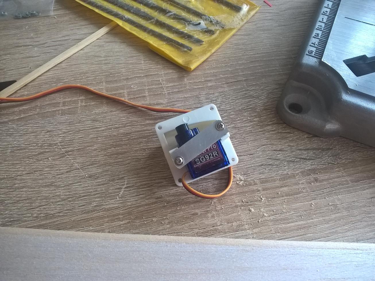

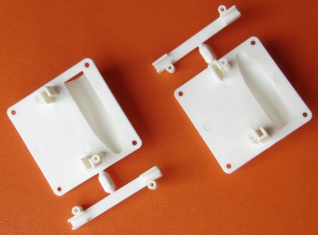

Pracuję nad płatami. Ostatnio robiąc zakupy trafiłem na takie coś
Pomyślałem sobie idealna sprawa - pomierzyłem serwo TP SG-92R, wymiary pasują do podanych na stronie.
Niestety gdy towar dotarł do mnie okazało się, że nie koniecznie jest tak idealnie.
I serwa i pokrywy trzeba było szlifować by je spasować.
Odpuściłem też element zamykający - strasznie wysoki. Zabezpieczenie serwa zrobiłem z blaszki 0,2mm.
WP_20150712_15_58_18_Pro_40.jpg [ 196.29 KiB | Przeglądany 13123 razy ]
WP_20150712_15_58_36_Pro_40.jpg [ 306.21 KiB | Przeglądany 13123 razy ]
Elementu jeszcze nie przekreślam, następnym razem wezmę większy - zobaczymy jak będzie.

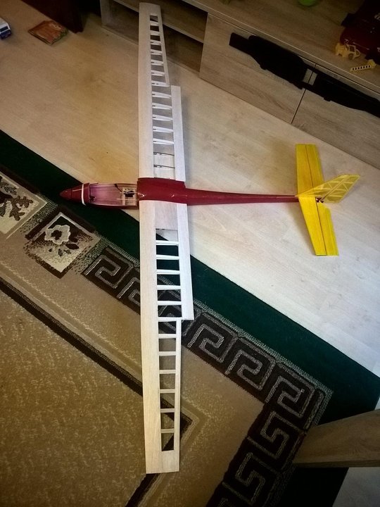

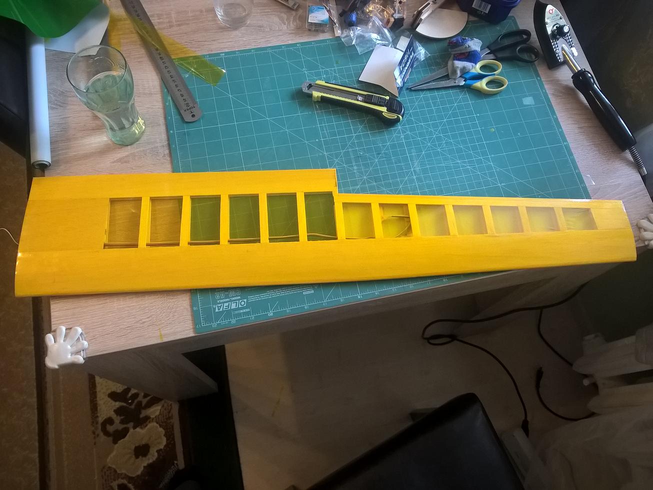

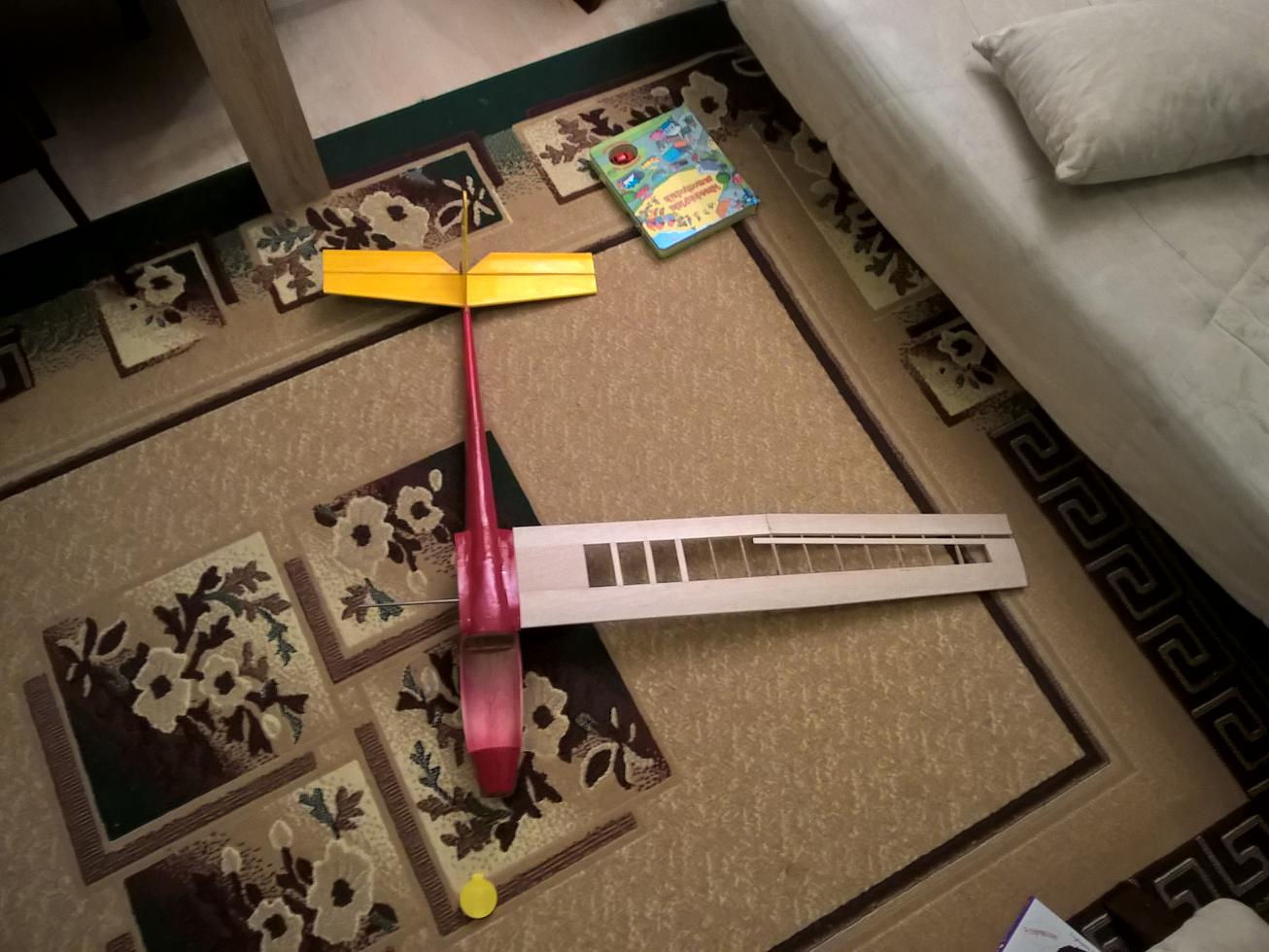

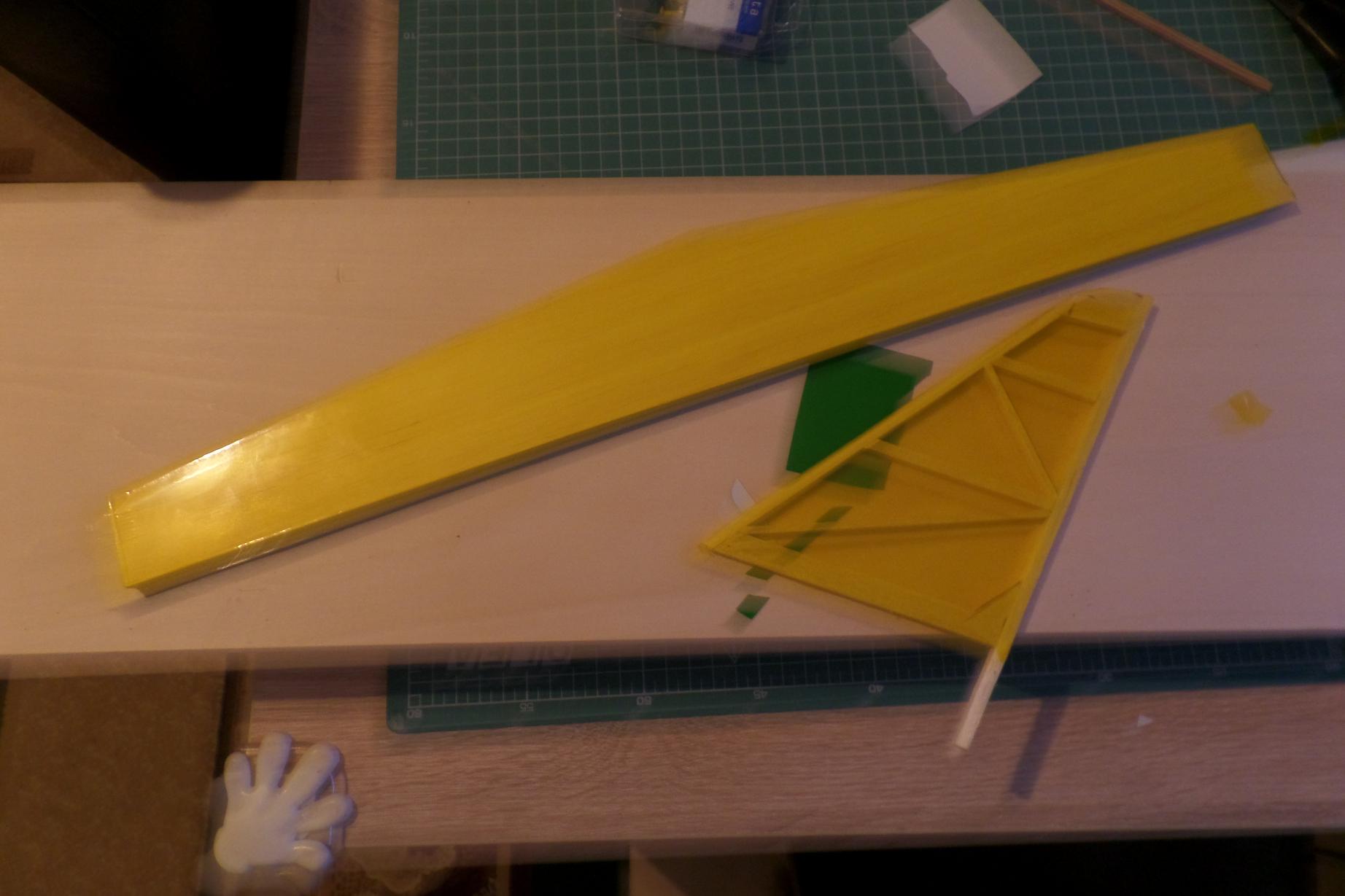

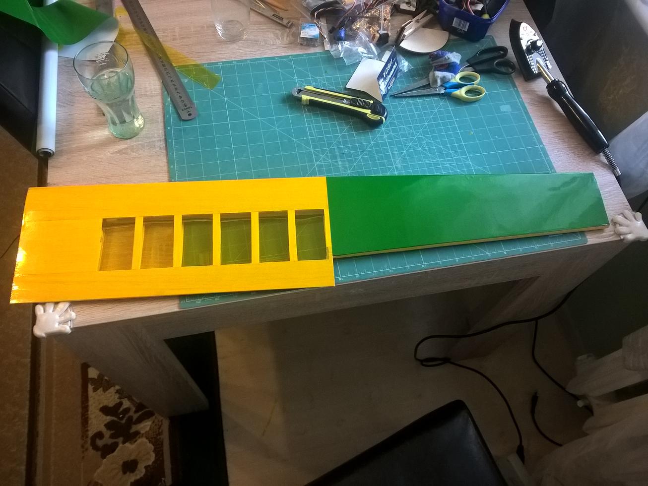

Dorobiłem jakieś gniazdo z listewek 2x10. Jedno skrzydło gotowe - okleiłem je folią.
Zmieniłem także schemat malowania (jak widać po czerwonym kadłubie). Musiałem jakoś nawiązać
do zielonej części statecznika. Wyszło tak...
WP_20150712_17_08_17_Pro_40.jpg [ 204.91 KiB | Przeglądany 13123 razy ]
WP_20150712_17_08_08_Pro_40.jpg [ 197.89 KiB | Przeglądany 13123 razy ]
