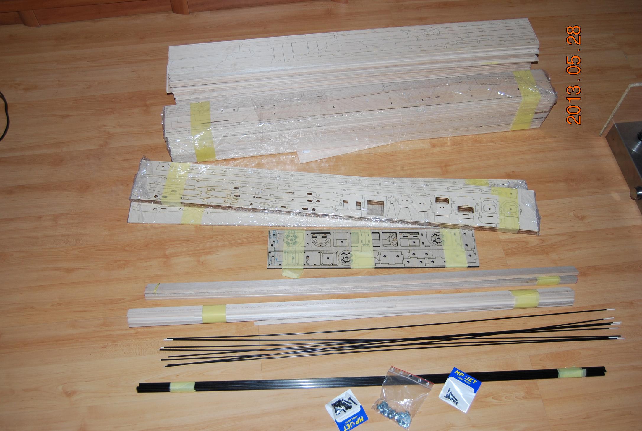

Doszła paczka od p.Andrzeja. Trochę przeraził mnie ogrom materiału. Ponieważ z zamówieniem z Emodel wyszła lipa, dziś zamówię pozostałe gadżety do zestawów, w czwartek popakuję a w piątek po uzupełnieniu paczek roześlę do Was zestawy.

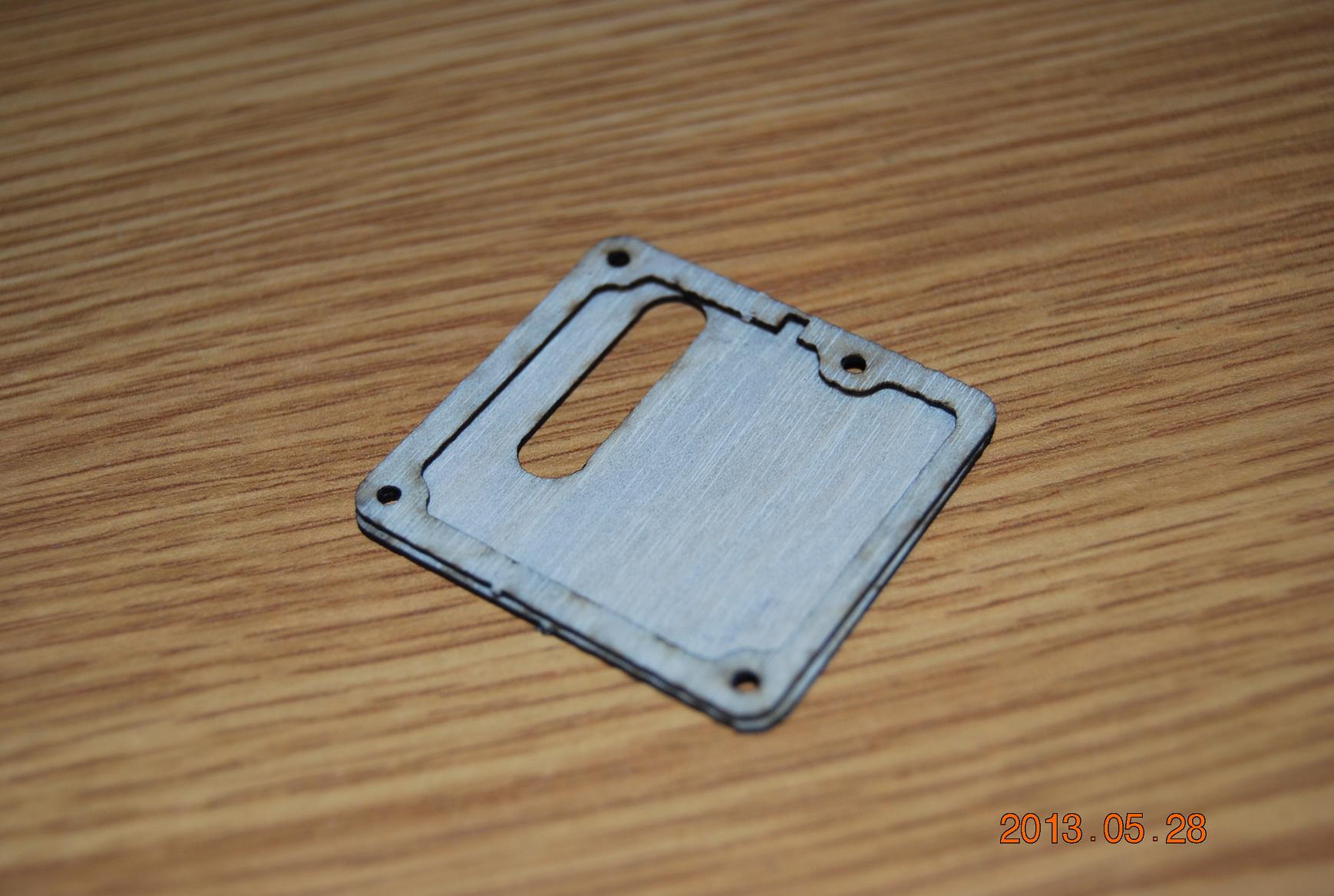

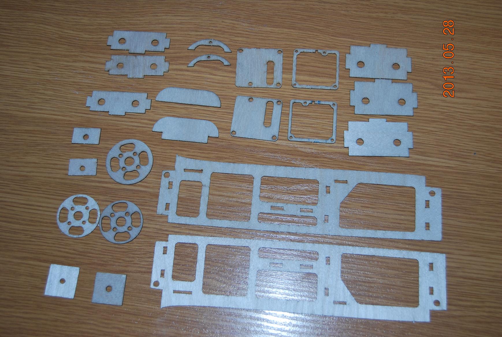

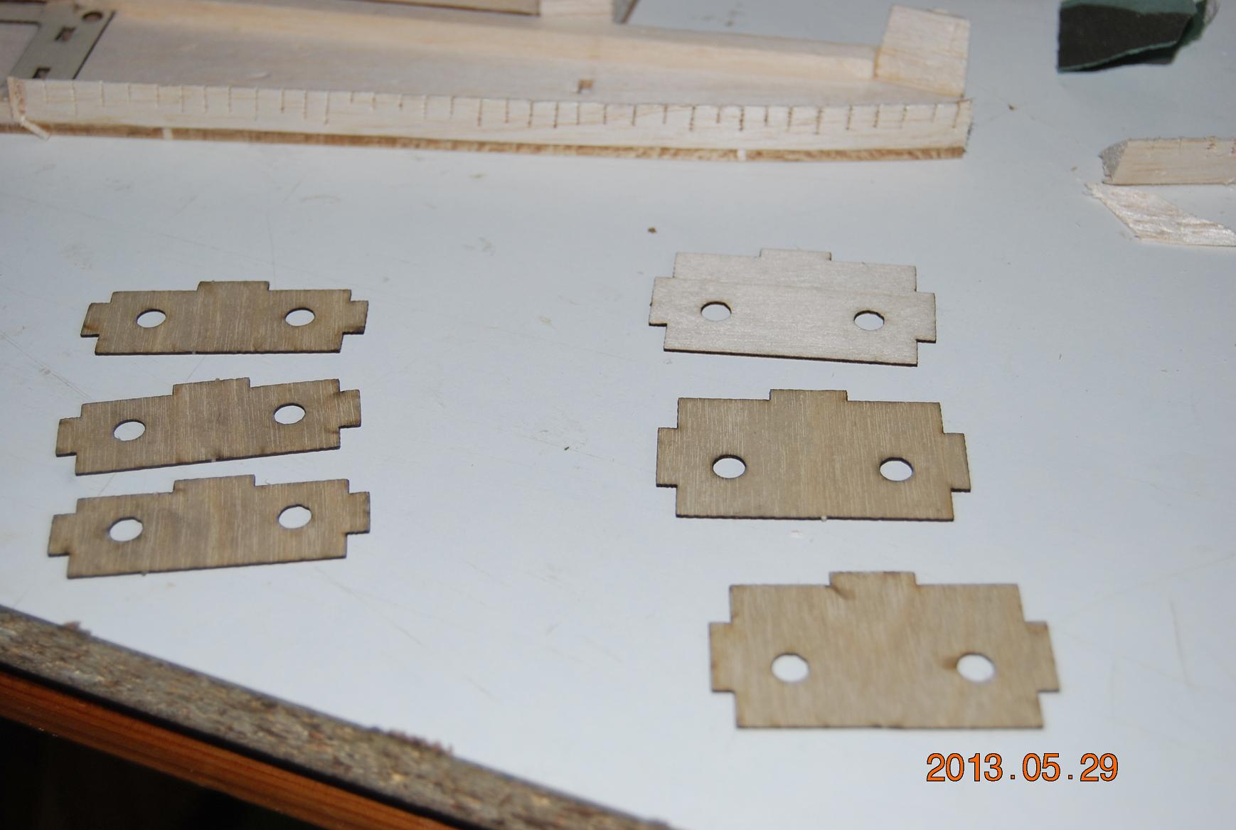

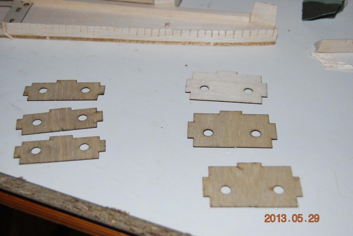

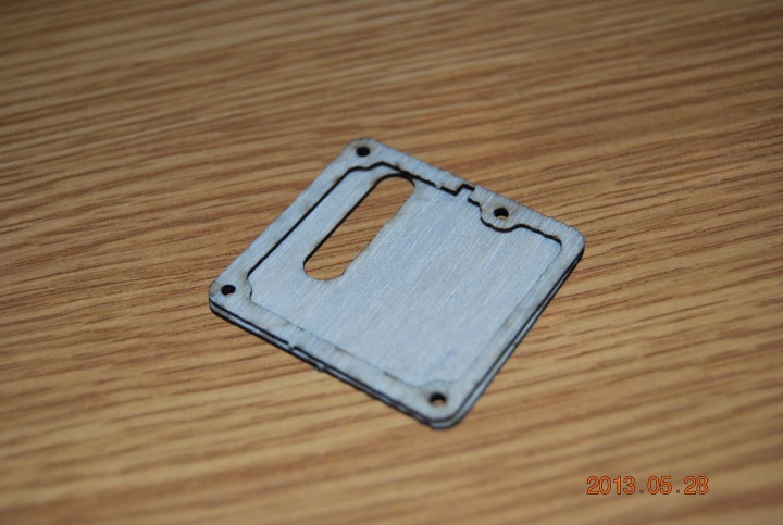

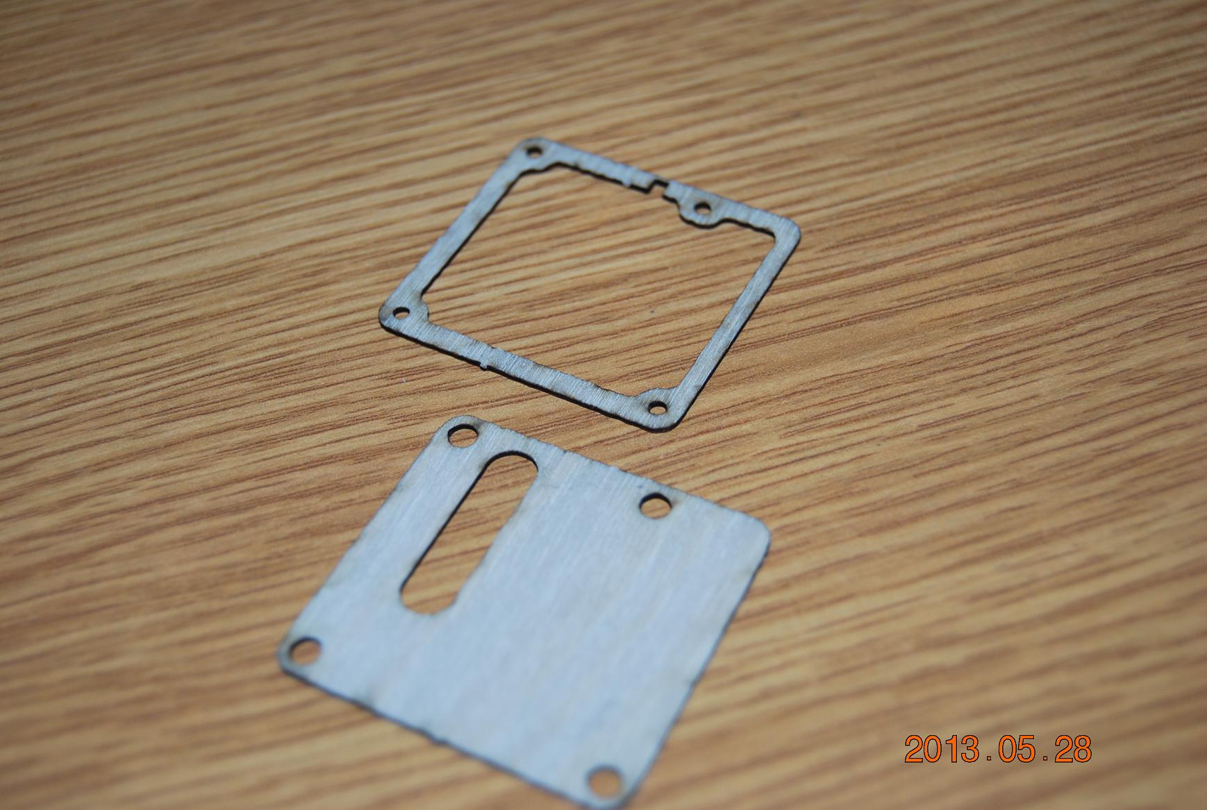

Najpierw prezentacja. Na pierwszą linię idą elementy ze sklejki 0.8mm. Jak wspomniałem wcześniej sklep wysłał sklejkę z nie tak jak trzeba ułożonymi słojami, nie ma to większego znaczenia na wytrzymałość modelu ponieważ sklejka służy tylko do wzmocnienia konstrukcji balsowej. Do wycinania należy zaopatrzyć się w ostry nóż, najlepiej taki do tapet. Mostki trzeba przecinać delikatnie najpierw z jednej strony sklepjki a potem z drugiej, można wyłamać ale bezpieczniej jest przeciąć. Szczególnie należy uważać na ramkę klapki serwa ponieważ w jednym miejscu ma 1mm szerokości.

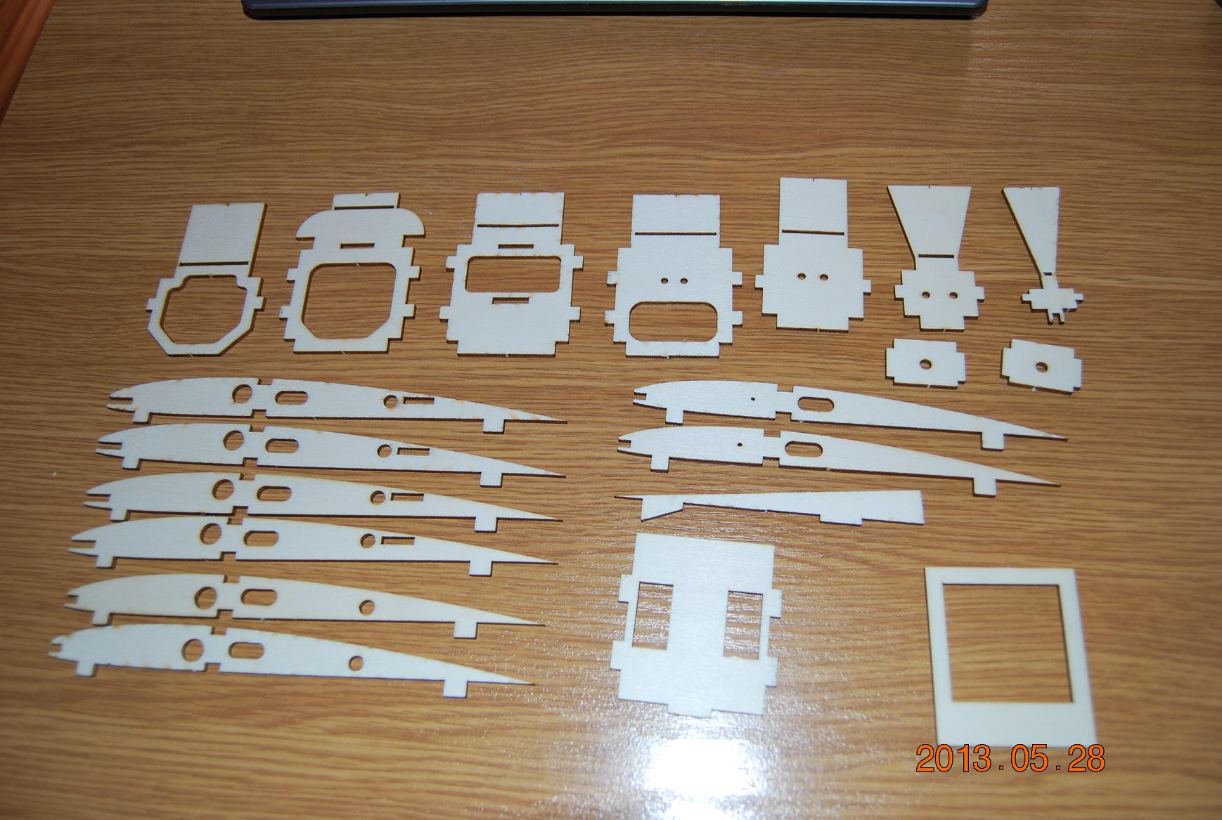

Poniżej elementy z balsosklejki, do tego jeszcze są sklejkowe natarcia. Element w prawym dolnym rogu to pomoc montażowa więc nie będzie go w modelu.

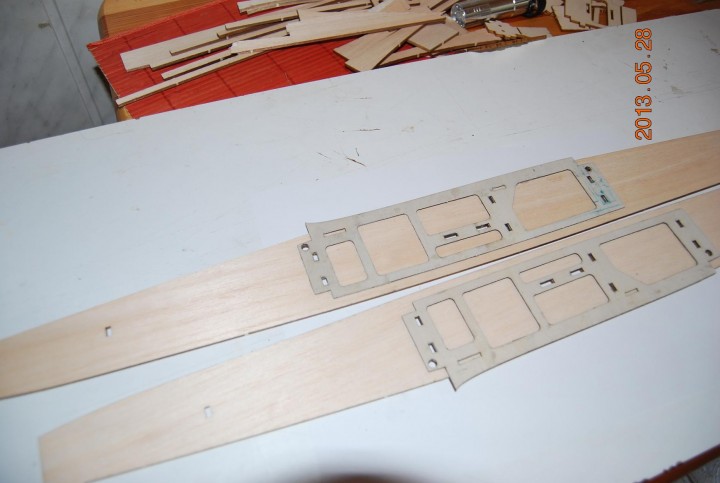

Zaczynamy od przyklejenia sklejkowych wzmocnień, niechcący połamałem jedno przy szlifowaniu :D . Oba przykleiłem na poxipol przezroczysty. Jutro wkleję podłużnice z listew balsowych a potem to już szybko pójdzie. Denerwuje mnie brak listew 12x12mm ale poradzę sobie doraźnie, w waszych zestawach będą jak dobrze pójdzie gotowe, trójkątne listwy. Żeby je dogiąć do krzywizny kadłuba będzie trzeba ponacinać w kilku miejscach a po wklejeniu miejsce nacięcia zalać żywicą. Wszystko będzie pokazane.

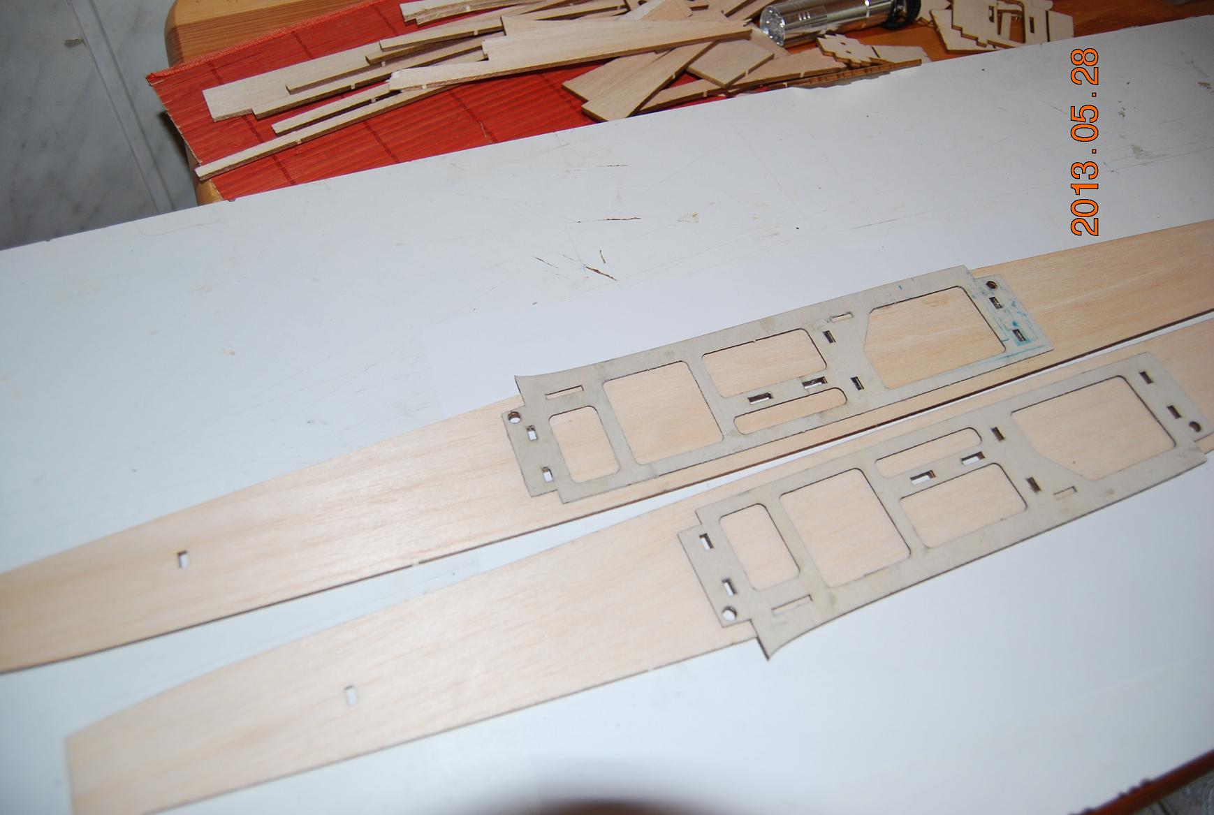

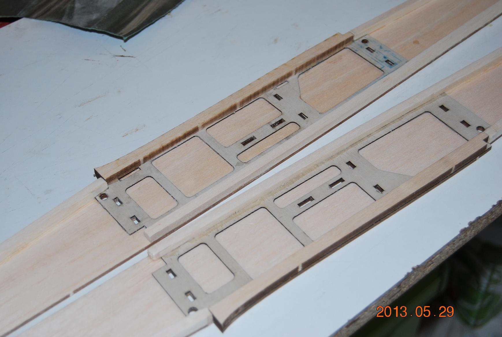

W kolejności działań:

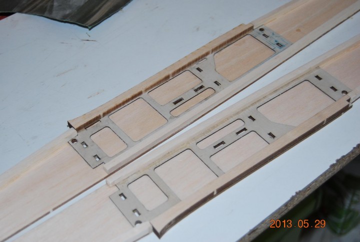

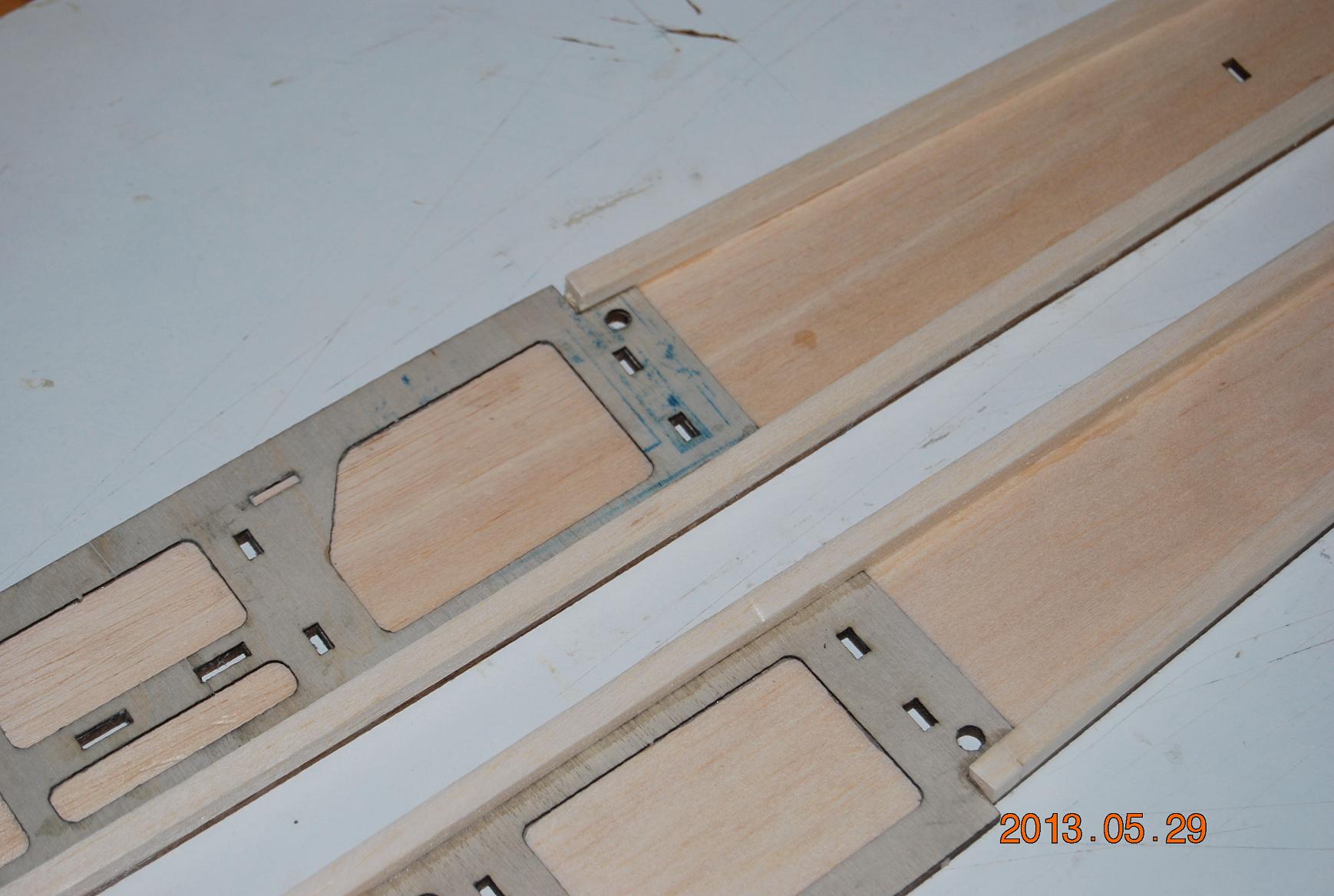

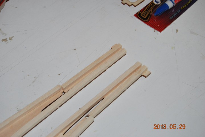

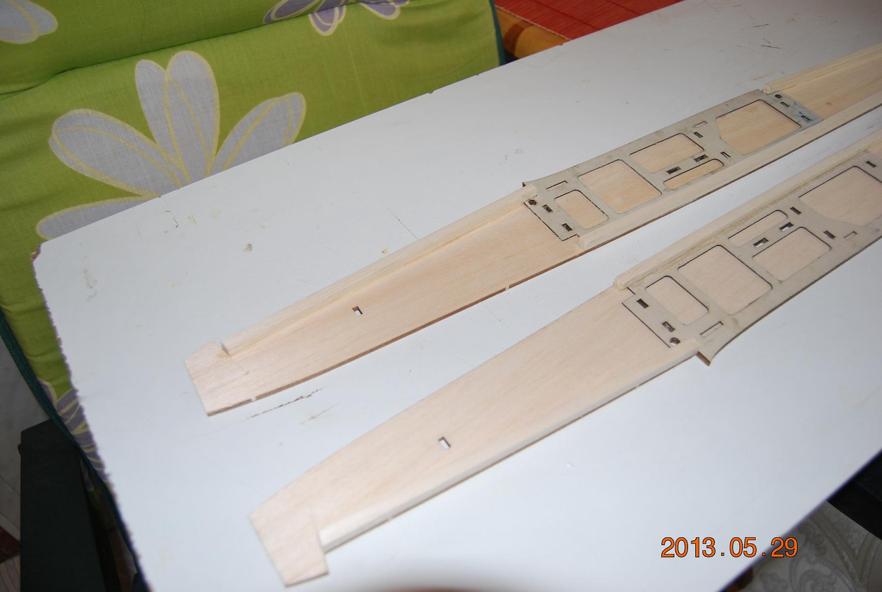

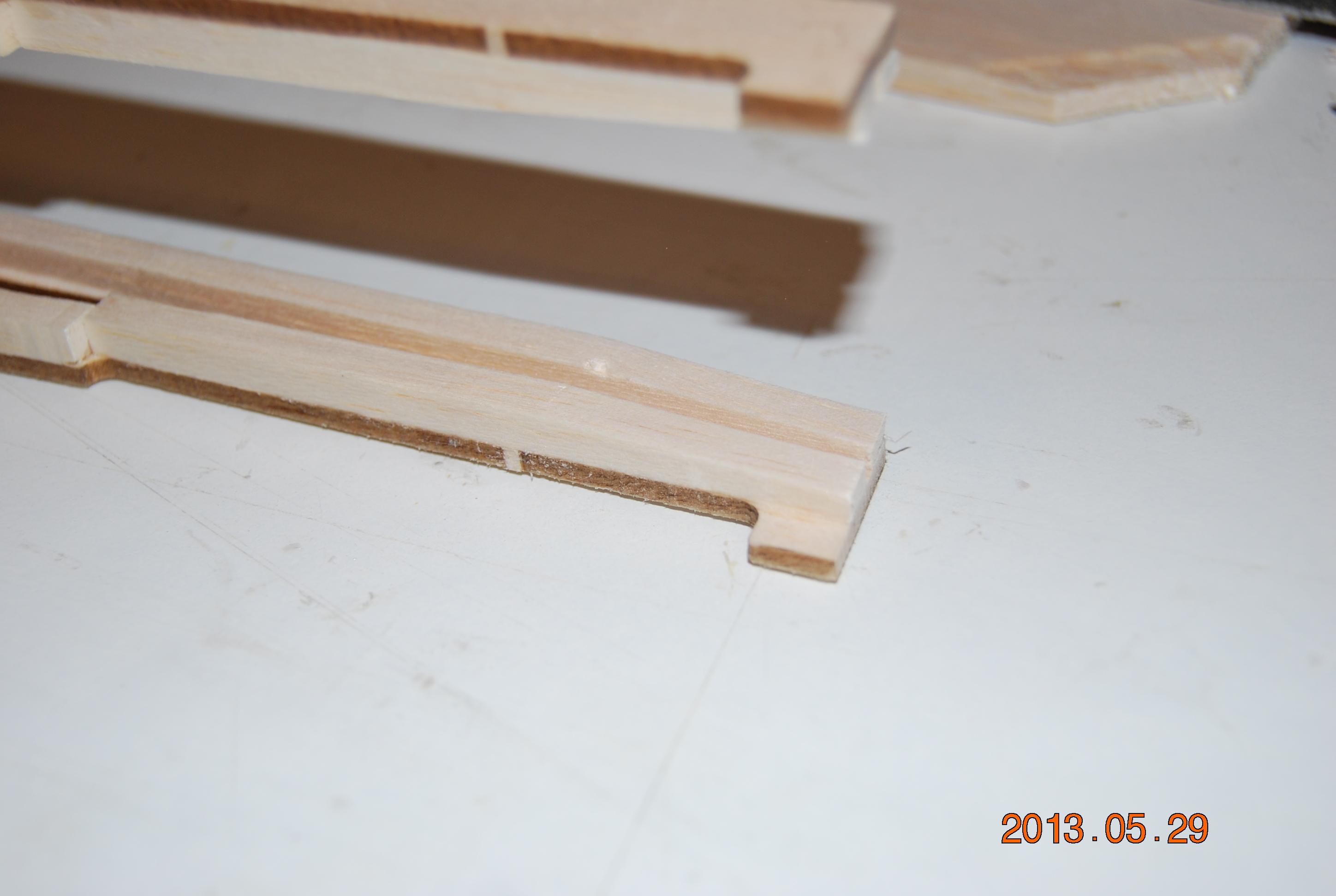

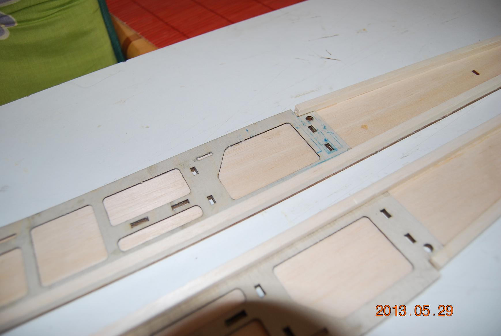

Etap pierwszy to wklejenie balsowych podłużnic. Zdjęcia kiepskie. Podłużnice najlepiej przykleić na żywicę lub inny klej do drewna. Ja użyłem średniego CA . Ważne żeby listwy były przyklejone na całej powierzchni styku.
DSC_0265.JPG [ 155.02 KiB | Przeglądany 10062 razy ]
DSC_0266.JPG [ 147.96 KiB | Przeglądany 10062 razy ]
DSC_0268.JPG [ 151.49 KiB | Przeglądany 10062 razy ]
DSC_0269.JPG [ 193.28 KiB | Przeglądany 10062 razy ]
Następnie należy przykleić balsowe wzmocnienia łoże płata, składa się z dwóch elementów balsowych.
DSC_0270.JPG [ 178.82 KiB | Przeglądany 10062 razy ]

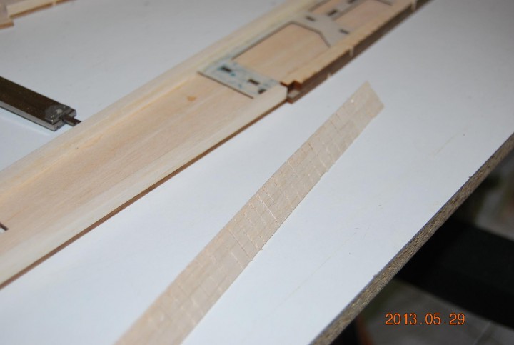

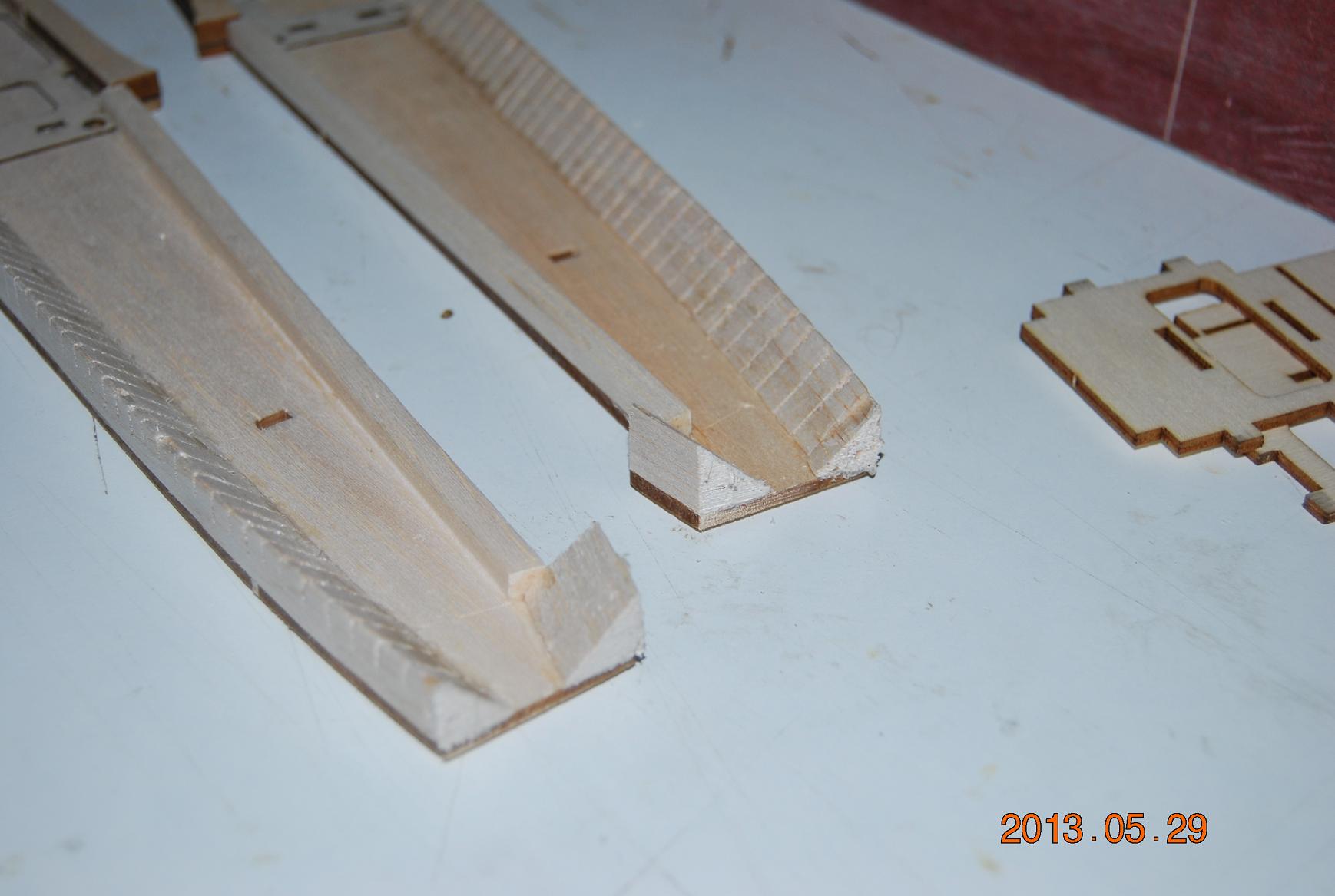

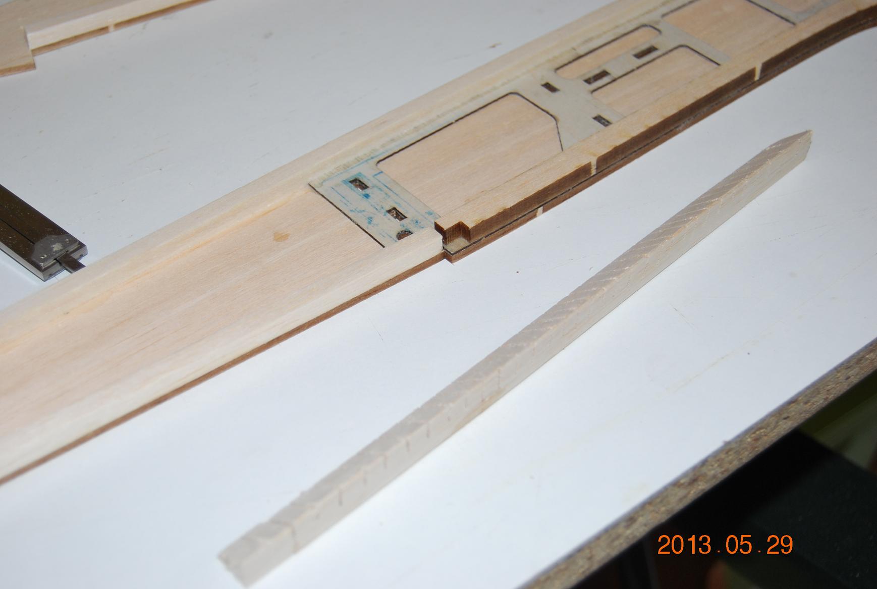

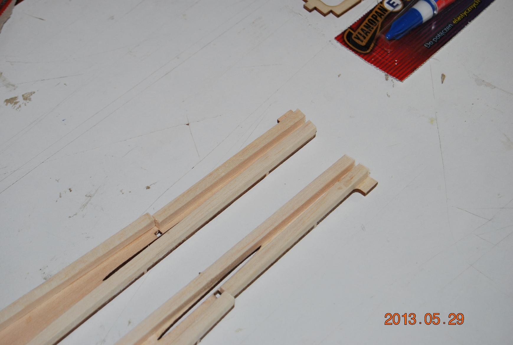

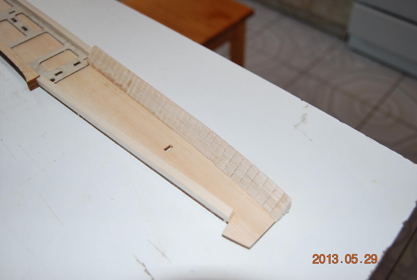

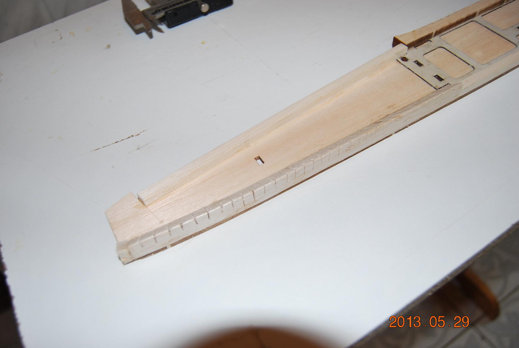

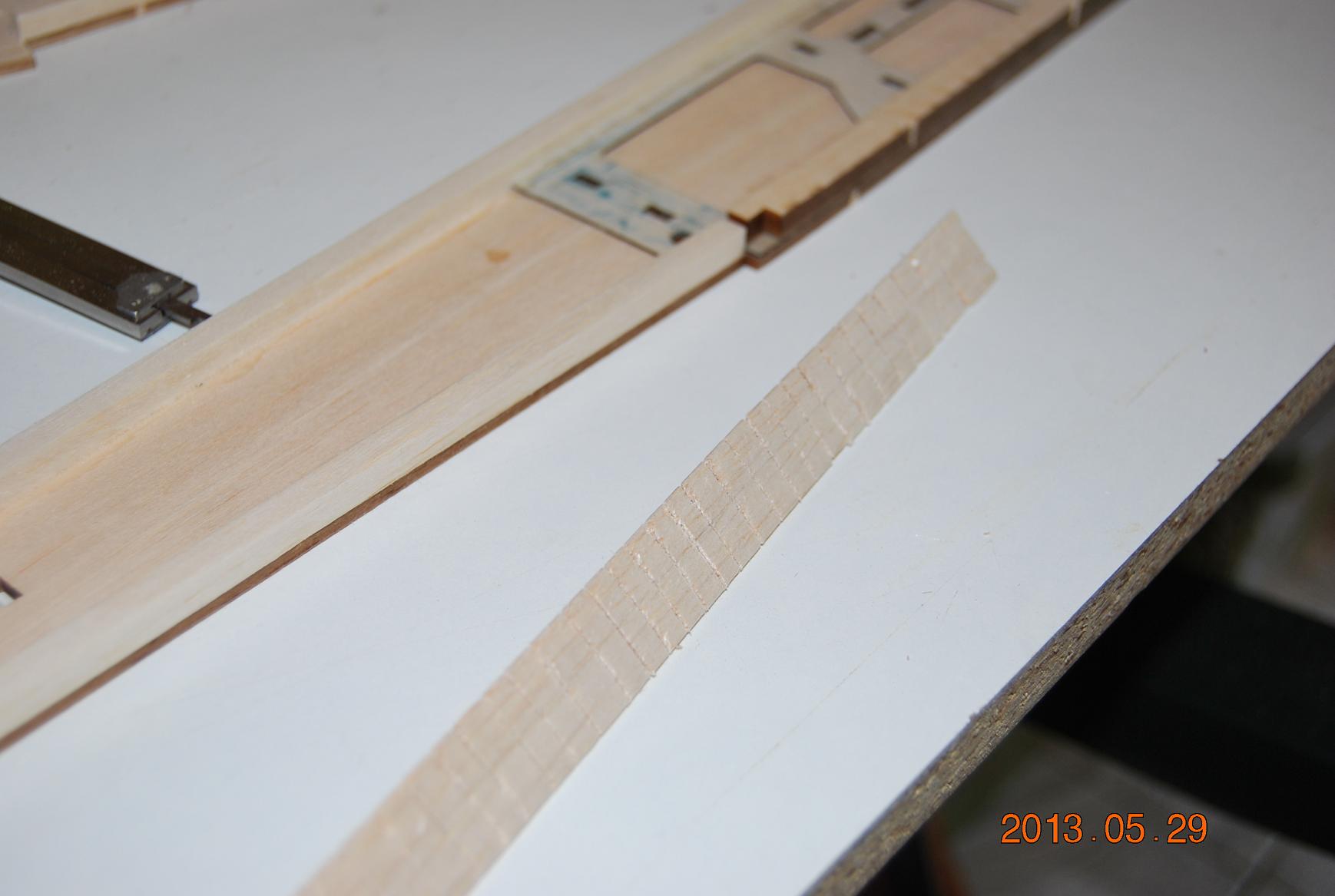

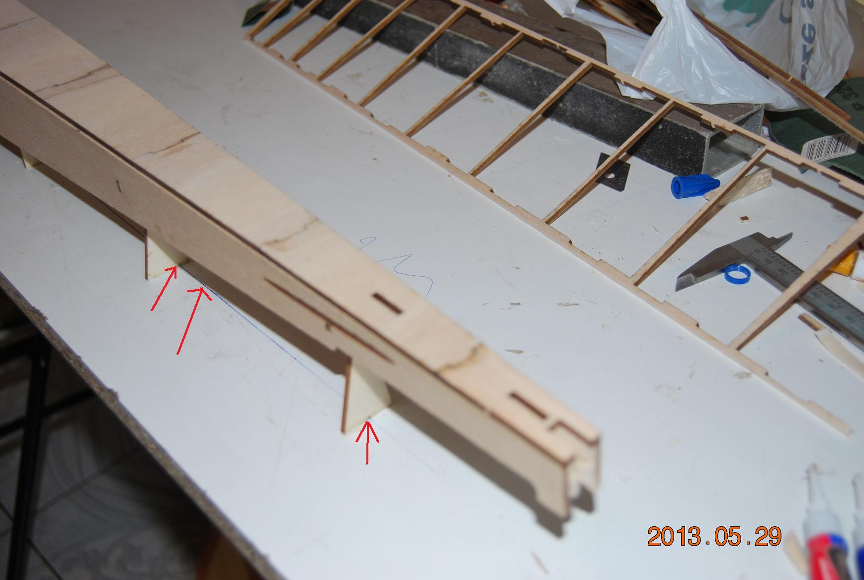

Kolejną czynnością jest nacięcie i przyklejenie trójkątnych listew balsowych, trzeba je naciąć piłką włosową co 5mm w taki sposób że tniemy od najszerszej krawędzi (przeciwprostokątnej) do narożnika na głębokość około 4-5mm. Na zdjęciach kiepskawo to widać ale coś tam może uda się zauważyć. Listwę tą należy przykleić do boczku za pomocą żywicy, ja użyłem poxipolu. W dalszym etapie budowy trzeba będzie miejsca nacięcia zalać rzadką żywicą epoxydową lub Distalem wolno schnącym.
DSC_0271.JPG [ 143.15 KiB | Przeglądany 10062 razy ]
DSC_0272.JPG [ 133.87 KiB | Przeglądany 10062 razy ]
DSC_0273.JPG [ 132.77 KiB | Przeglądany 10062 razy ]
DSC_0274.JPG [ 136.32 KiB | Przeglądany 10062 razy ]

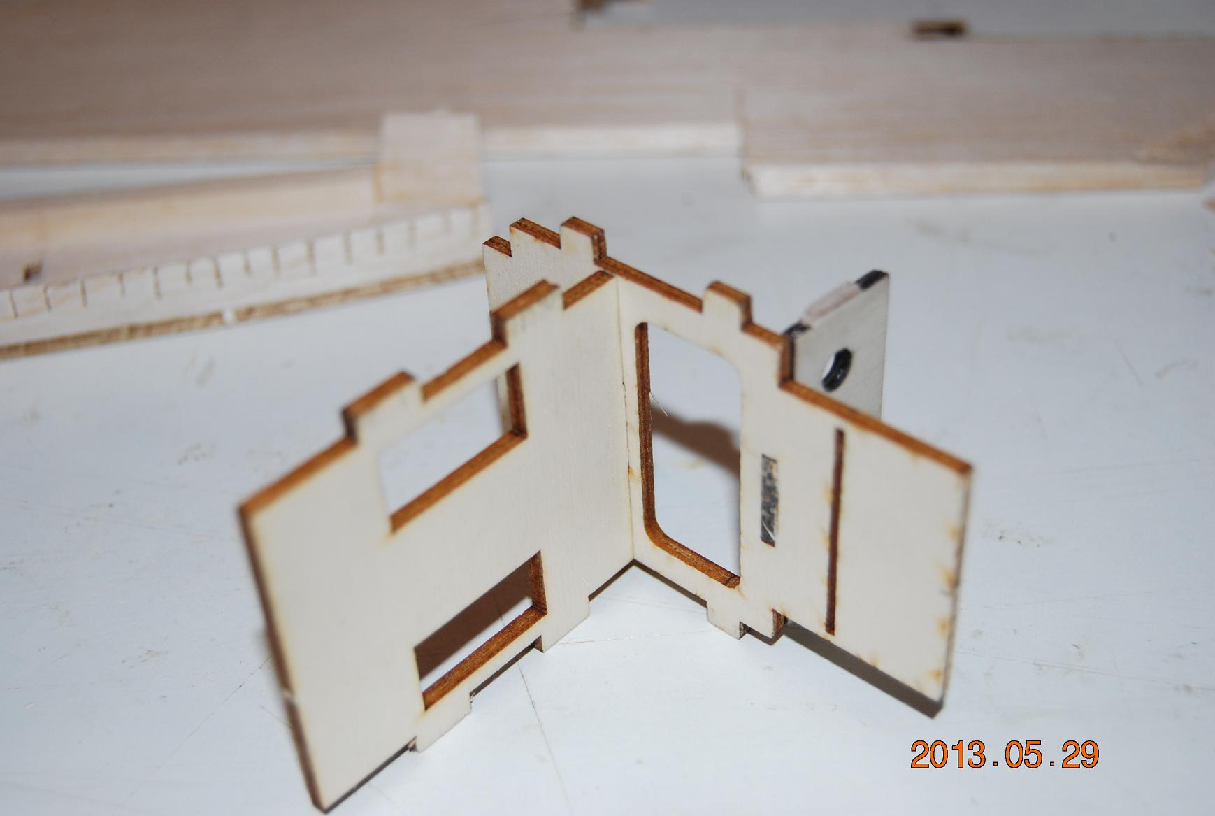

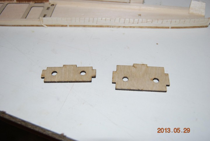

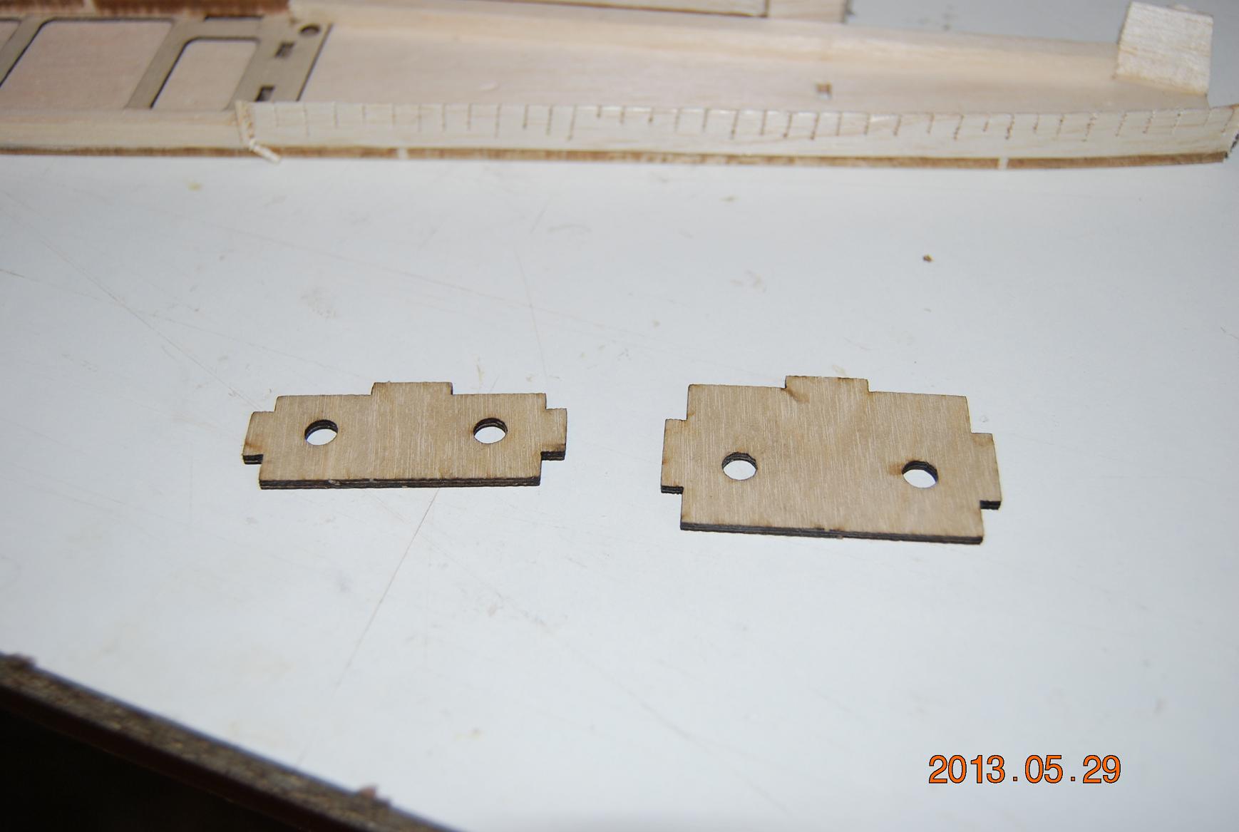

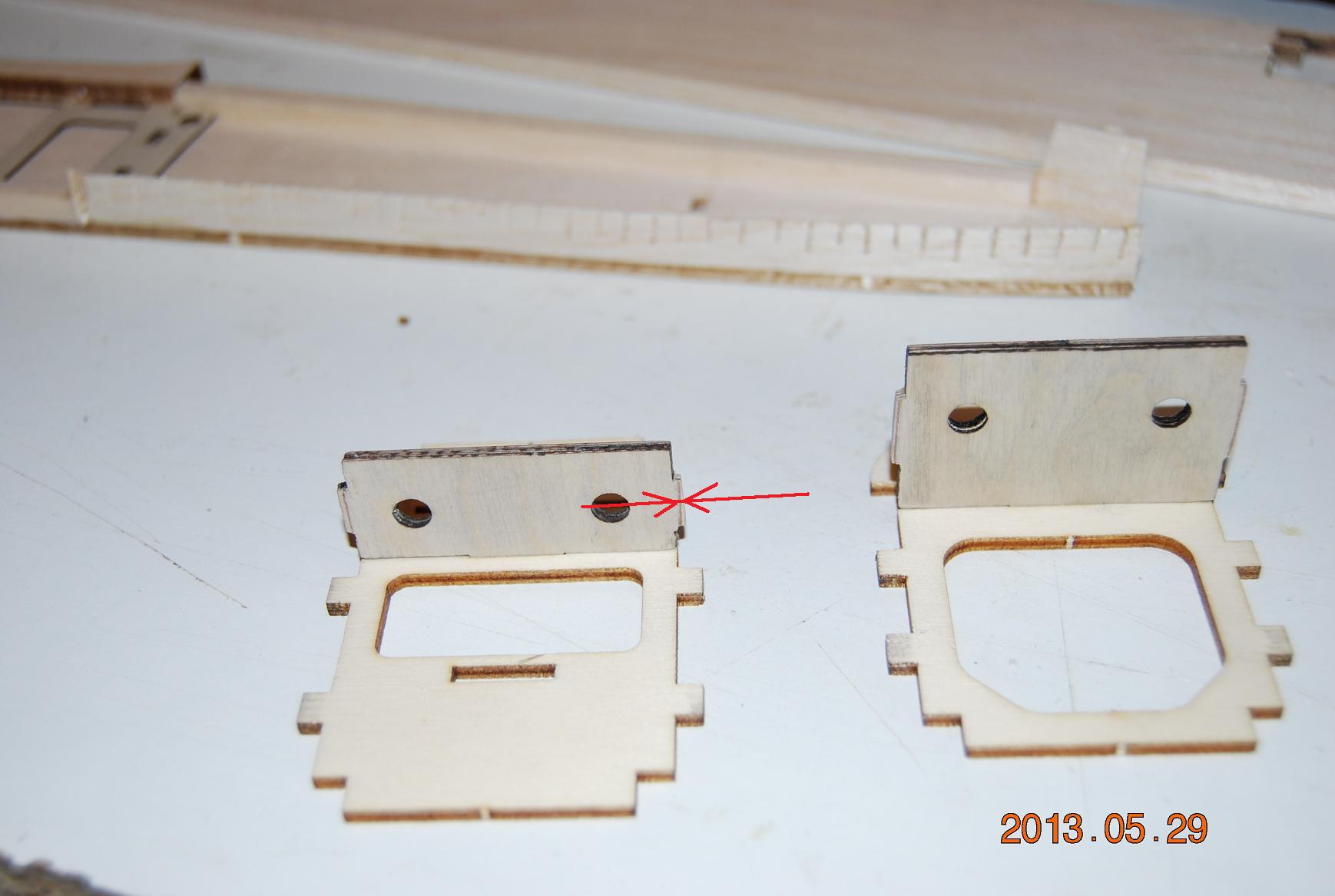

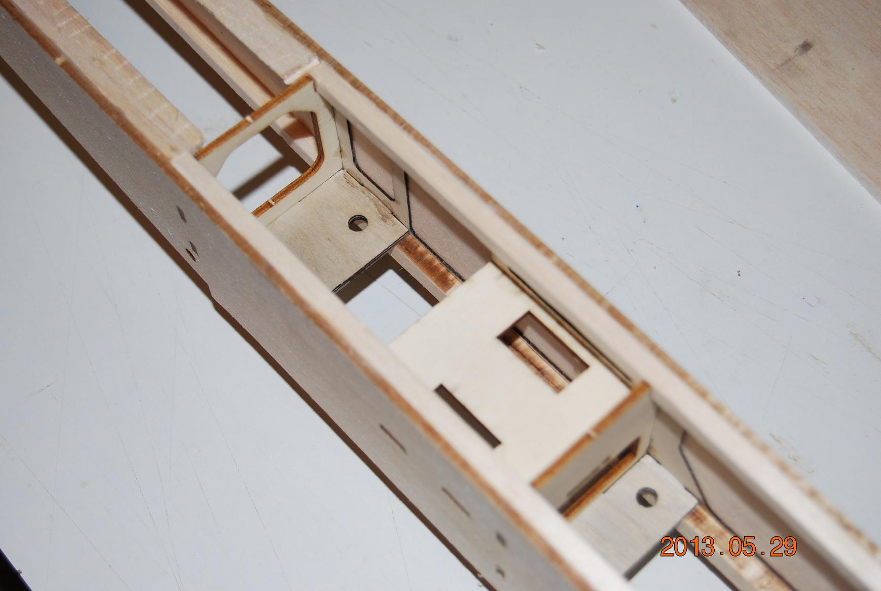

Po doklejeniu trójkątnych listew następnym krokiem będzie przygotowanie sklejkowych elementów mocowania skrzydła.Są to dwa elementy na które składa się łącznie 6 elementów. Można było wyciąć dwa elementy ze sklejki 2,5mm ale laser ma łatwiej ze sklejką 0.8mm
DSC_0276.JPG [ 153.1 KiB | Przeglądany 10056 razy ]
Oczywiście należy skleić takie same elementy ze sobą co da taki efekt :
DSC_0277.JPG [ 147.51 KiB | Przeglądany 10056 razy ]

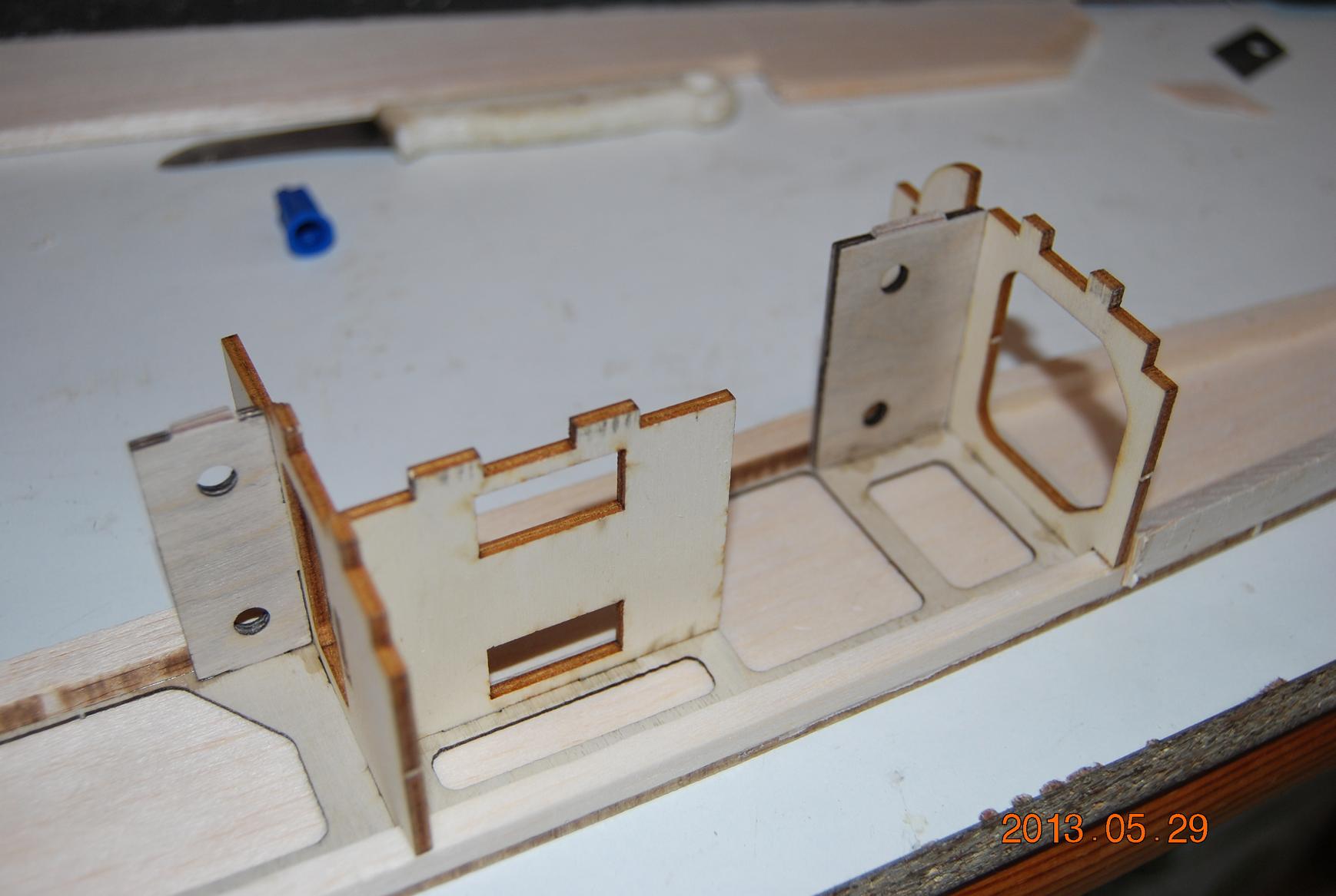

Niestety ale zrobiłem małą skuchę w projekcie ( w sumie nic strasznego) . Po prostu zrezygnowałem z wycięć w boczkach na półkę mocowania płata a samych wypustów w półce nie skróciłem. Należy je przyciąć samemu o 3mm zostawiając 0.8mm.
Kolejne zdjęcie pokazuje skrócone wypusty półek mocowania płata osadzonych we wręgach kadłuba.
DSC_0278.JPG [ 138.03 KiB | Przeglądany 10056 razy ]

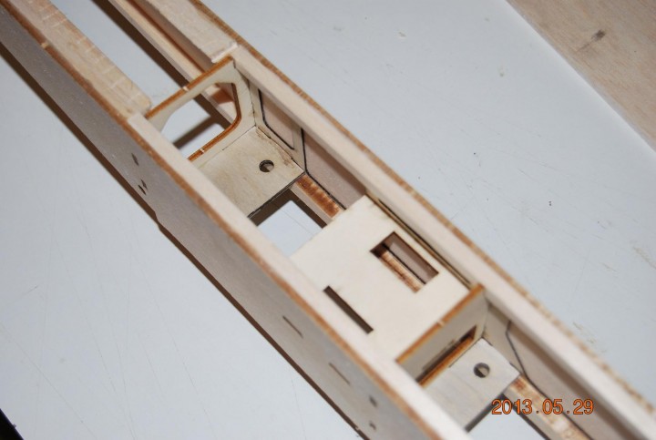

Następnie w tylną wręgę należy wsunąć sklejkową płytkę serw.
DSC_0280.JPG [ 133.08 KiB | Przeglądany 10056 razy ]

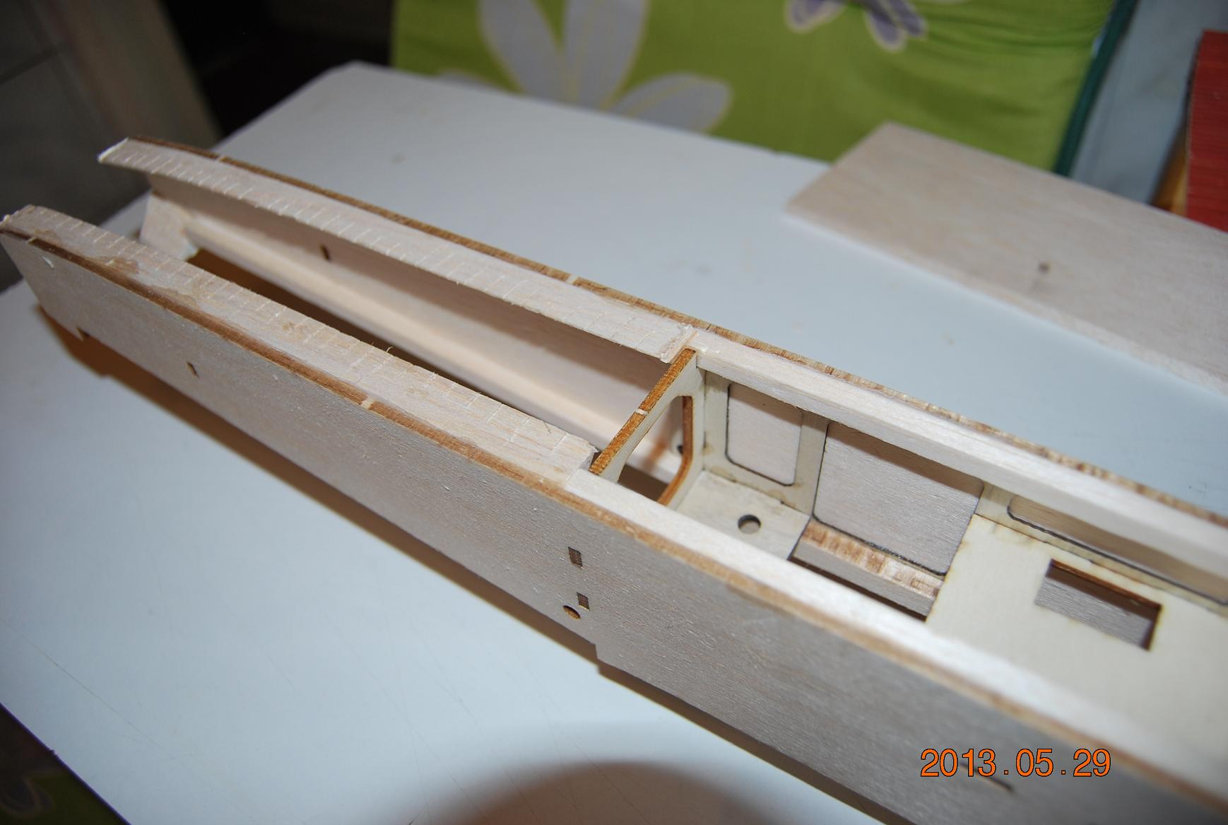

Tak przygotowane prefabrykaty wkładamy w jeden z boczków kadłuba i przyklejamy (Uwaga, można założyć drugi boczek ale absolutnie nie należy przyklejać do niego wręg, po prostu montaż bez kleju.
DSC_0281.JPG [ 162.21 KiB | Przeglądany 10056 razy ]

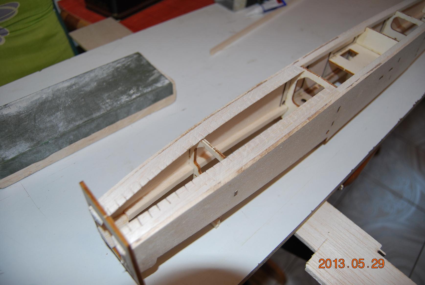

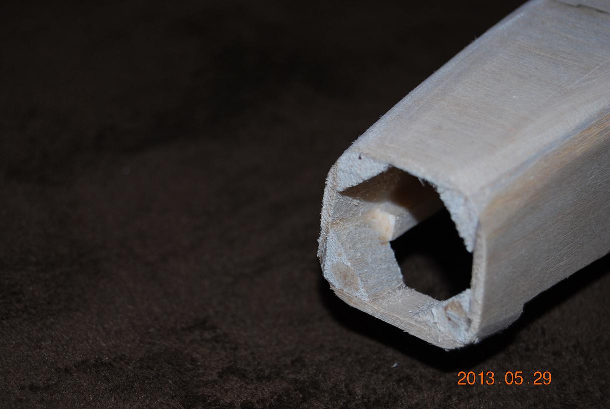

Przed założeniem drugiego boczku trzeba zeszlifować listwy balsowe na końcu kadłuba do grubości 3mm pod kątem , najlepiej w odległości 26mm od końca podłużnic narysować na nich pionowe kreski i od tego momentu zeszlifować ku końcowi pod kątem do grubości 3mm. Ja o tym zapomniałem ale to w końcu prototyp i na tym polega cała zabawa.
DSC_0282.JPG [ 1.32 MiB | Przeglądany 10024 razy ]

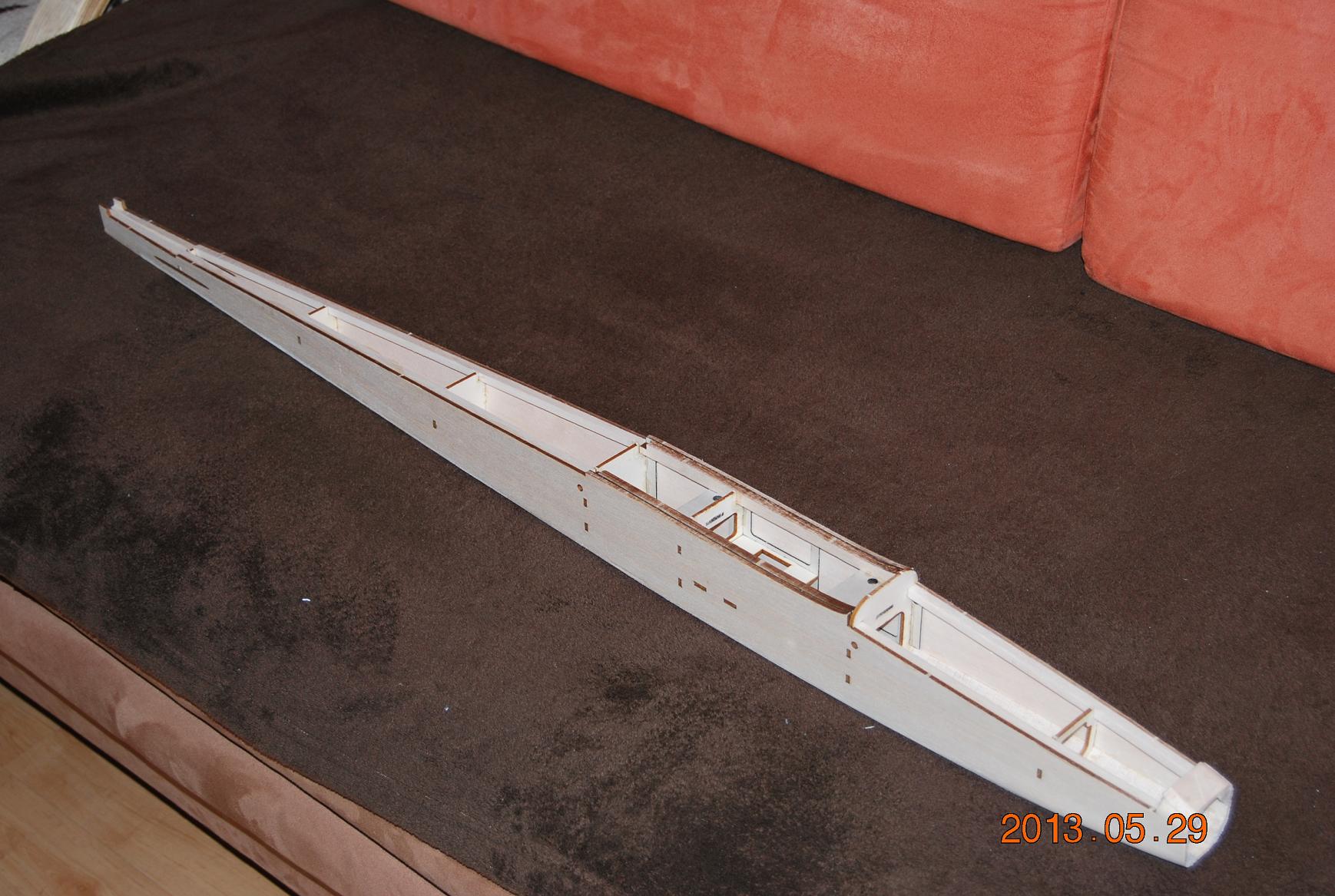

Następnym krokiem jest włożenie wszystkich wręg w wypusty w boczkach kadłuba.
Teraz bierzemy prostą deskę o długości około 1200mm i szerokości minimum 100mm i rysujemy na niej prostą linię (będzie to pokazane na na piątym zdjęciu), podstawka każdej wręgi ma zaznaczony środek i ustawiając ten środek na narysowanej linii przyklejamy podstawkę do płyty. Tak postępujemy z każdą wręgą. Najlepiej zacząć ten proces od wręg centropłatowej części kadłuba.
DSC_0283.JPG [ 163.08 KiB | Przeglądany 10024 razy ]
DSC_0284.JPG [ 166.47 KiB | Przeglądany 10024 razy ]
DSC_0285.JPG [ 181.73 KiB | Przeglądany 10024 razy ]
DSC_0286.JPG [ 183.48 KiB | Przeglądany 10024 razy ]
DSC_0287.JPG [ 176.55 KiB | Przeglądany 10024 razy ]
W trakcie pracy nad kadłubem przykleiłem spód , to prosta operacja i do niej również najlepiej użyć żywicy epoksydowej, może być distal rapid. Żywice należy szlifować 24h po klejeniu, wcześniej mogą być problemy z "ciągnięciem się spoiny"

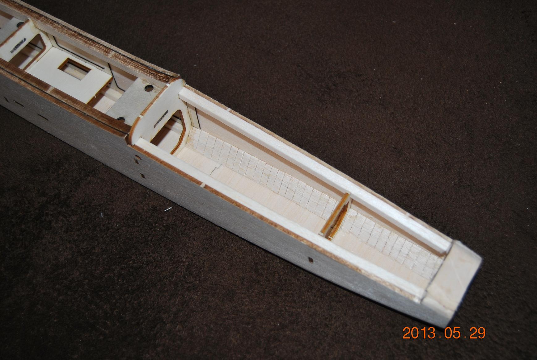

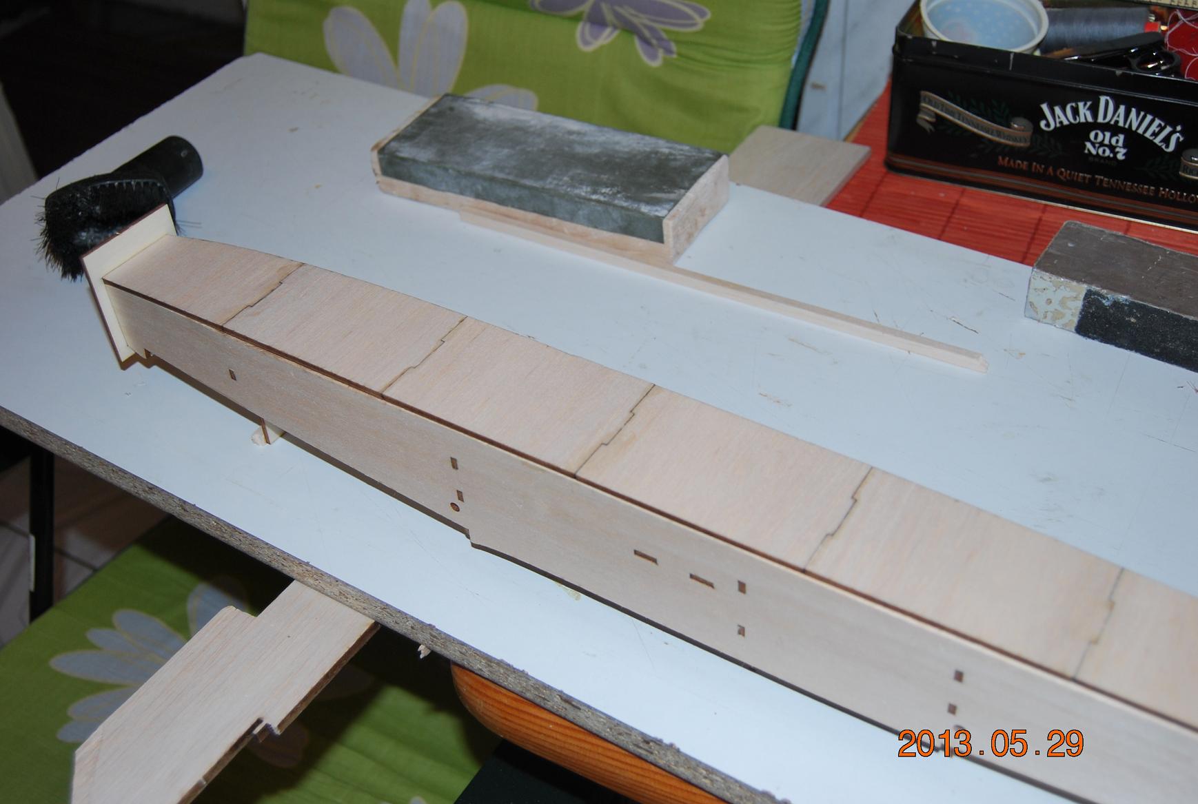

Jako że to prototyp to sprawdziłem jak bardzo można podszlifować narożniki i okazuje się że bardzo. W każdym radzie przód schnie i jest w stanie totalnie surowym więc wyglądem nie należy się przejmować.
Na dziś to tyle.

Nie lepiej byłoby zastosować listwy trójkątne z włóknami w poprzek a nie wzdłuż? Trudniej wyciąć takie listwy bo trzeba deskę balsy ciąć w poprzek i pod kątem ale nie trzeba by było jej nacinać żeby ułożyć zgodnie z krzywizną kadłuba i przede wszystkim włókna takiej listwy lepiej przenosiłyby obciążenia między ściankami kadłuba.
A tak wogóle to czekam na efekt finalny :)
Post: 30 maja 2013, o 06:54
Pewnie że było by lepiej słoje w poprzek ale samo wykonanie listwy zajęło by sporo czasu. W tym rozwiązaniu w szczeliny wpłynie żywica utwardzając listwę. Wybrałem po prostu szybszy proces.

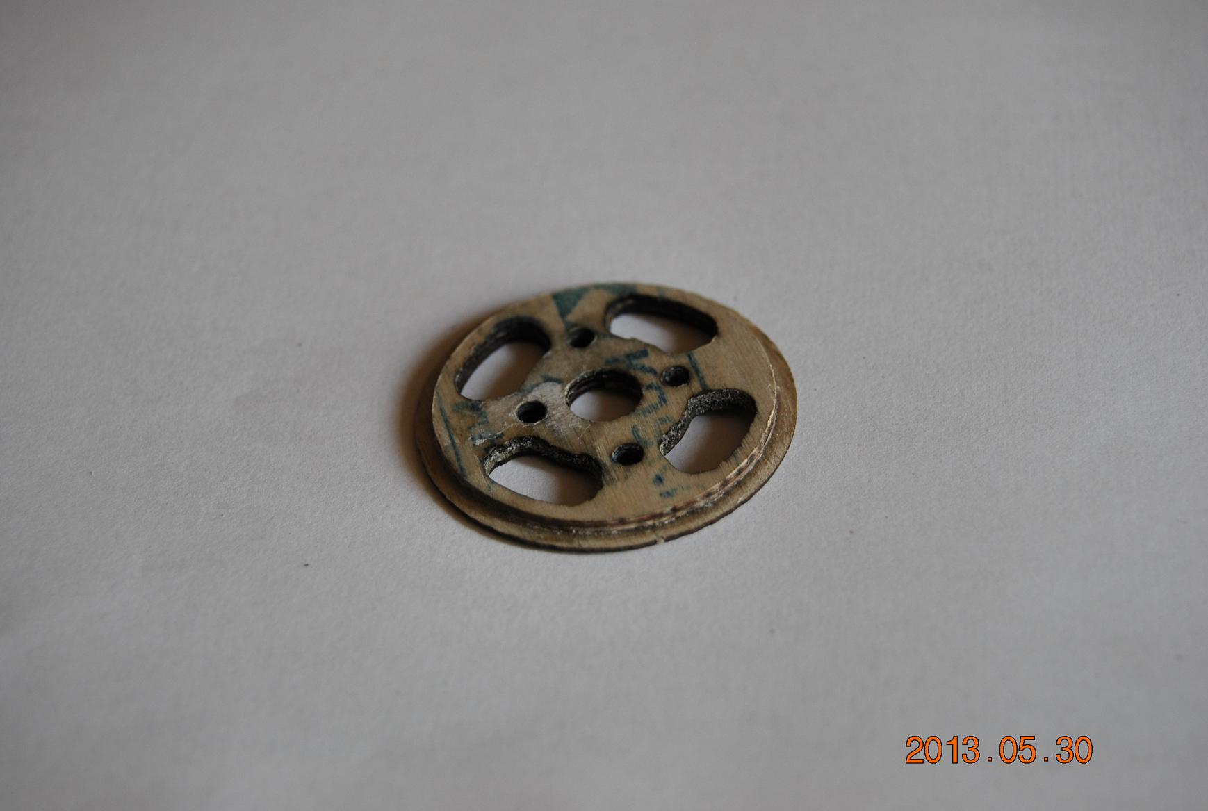

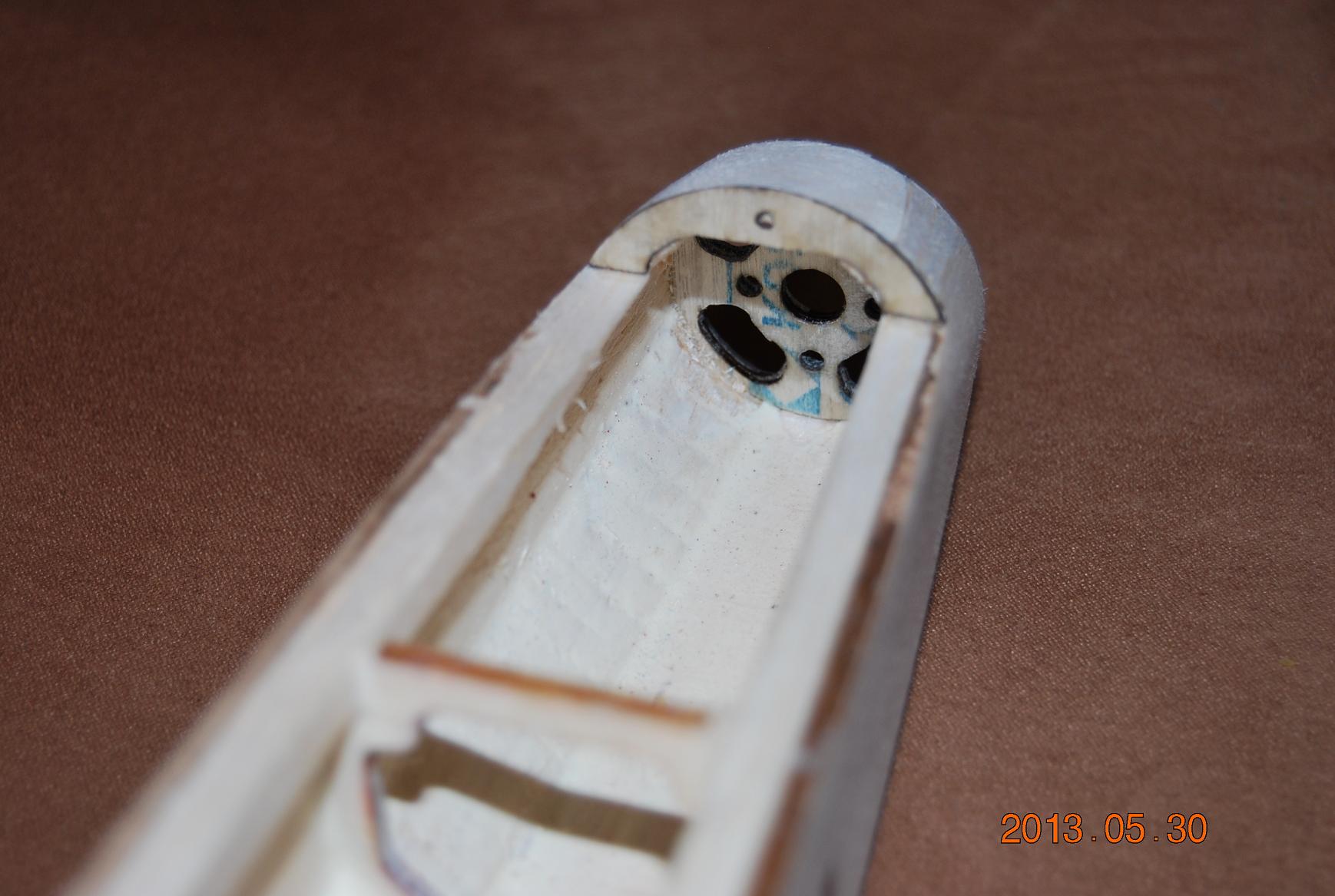

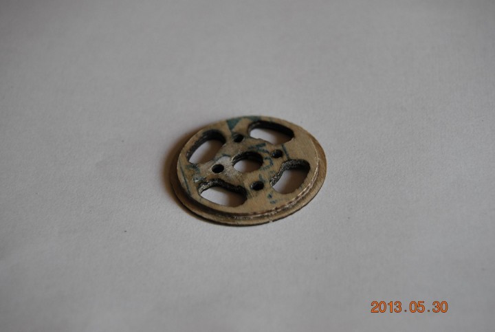

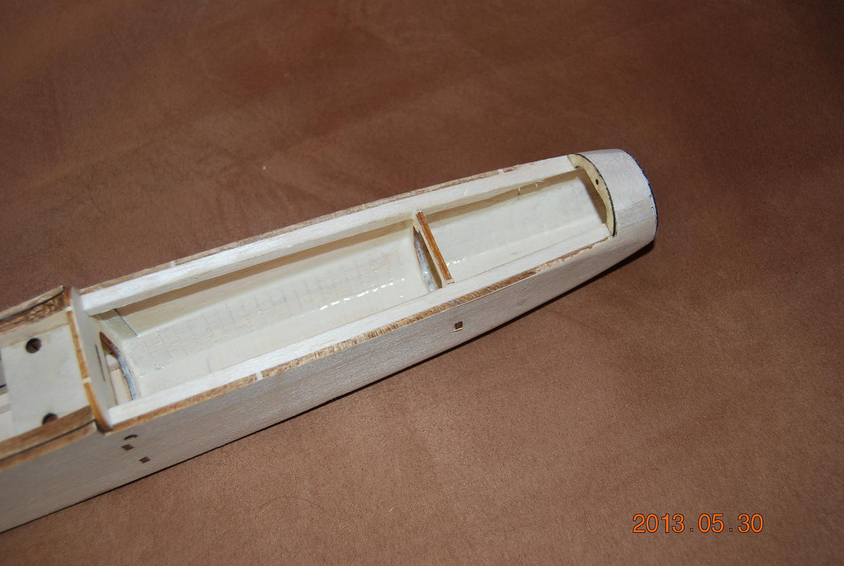

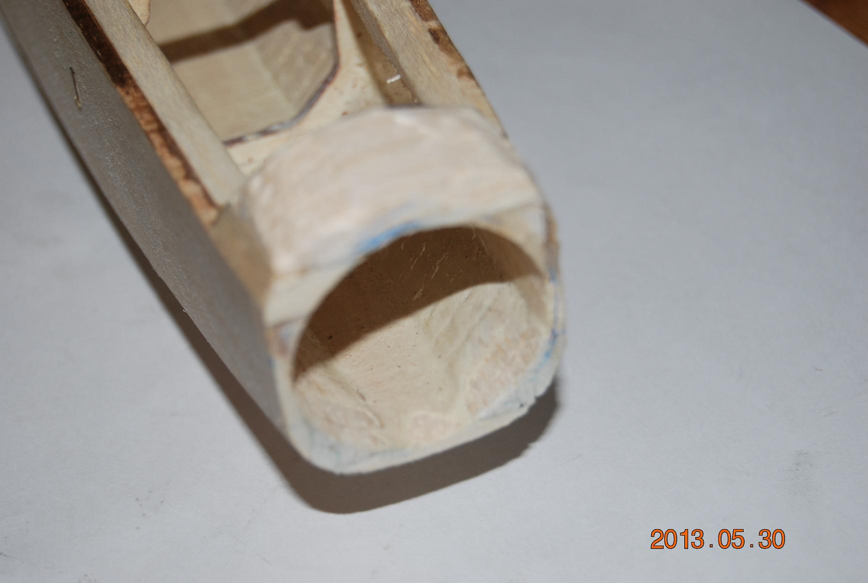

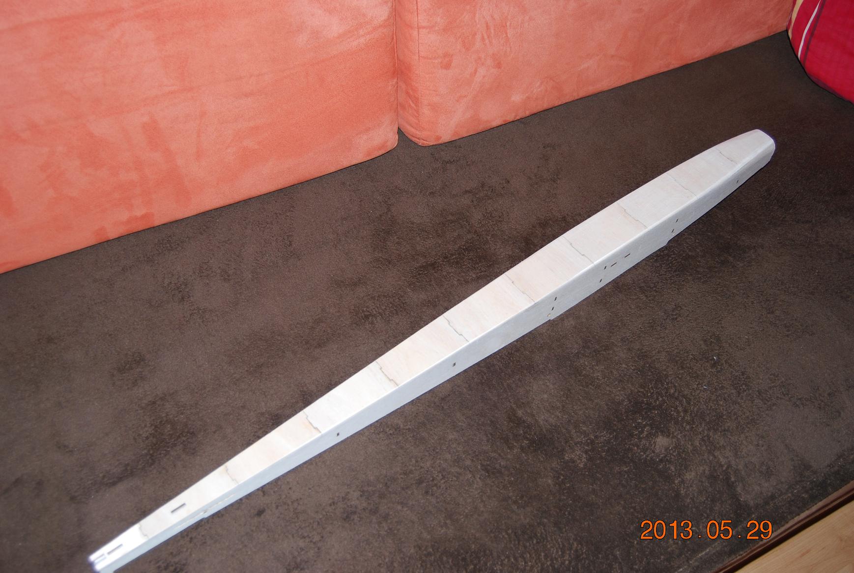

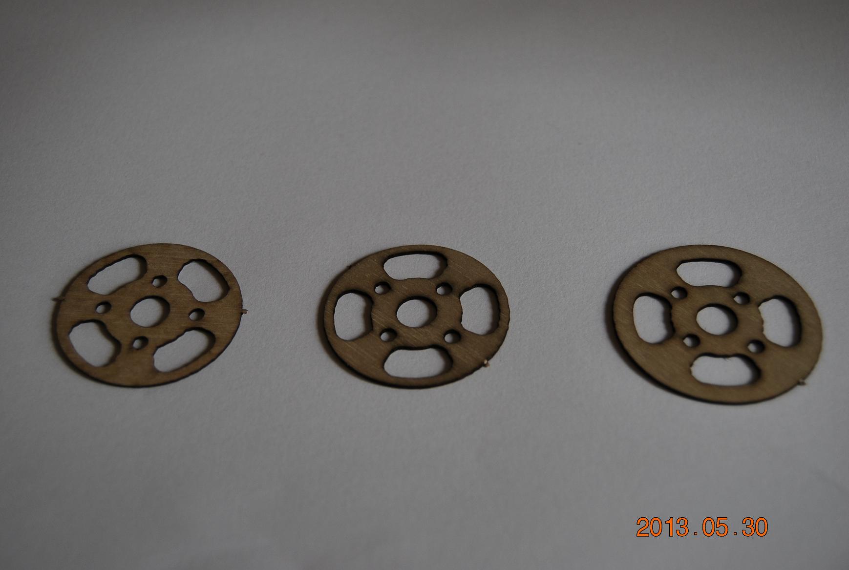

Skleiłem wręgę silnikową, zalałem distalem zwykłym szpary w listwach narożnych, doszlifowałem kadłub w miejscu wklejenia wręgi, wkleiłem bowdeny. Wstępnie oszlifowałem przód. Generalne szlifowanie zrobię dopiero po zrobieniu całego kadłuba wraz z kabinką. I tak musi wyschnąć Distal więc do jutra mam wolne. No chyba że zamknę górę kadłuba. Na ten moment w stanie surowym kadłub, za godzinę kolejna porcja fotek (ładuję akumulator do aparatu)
