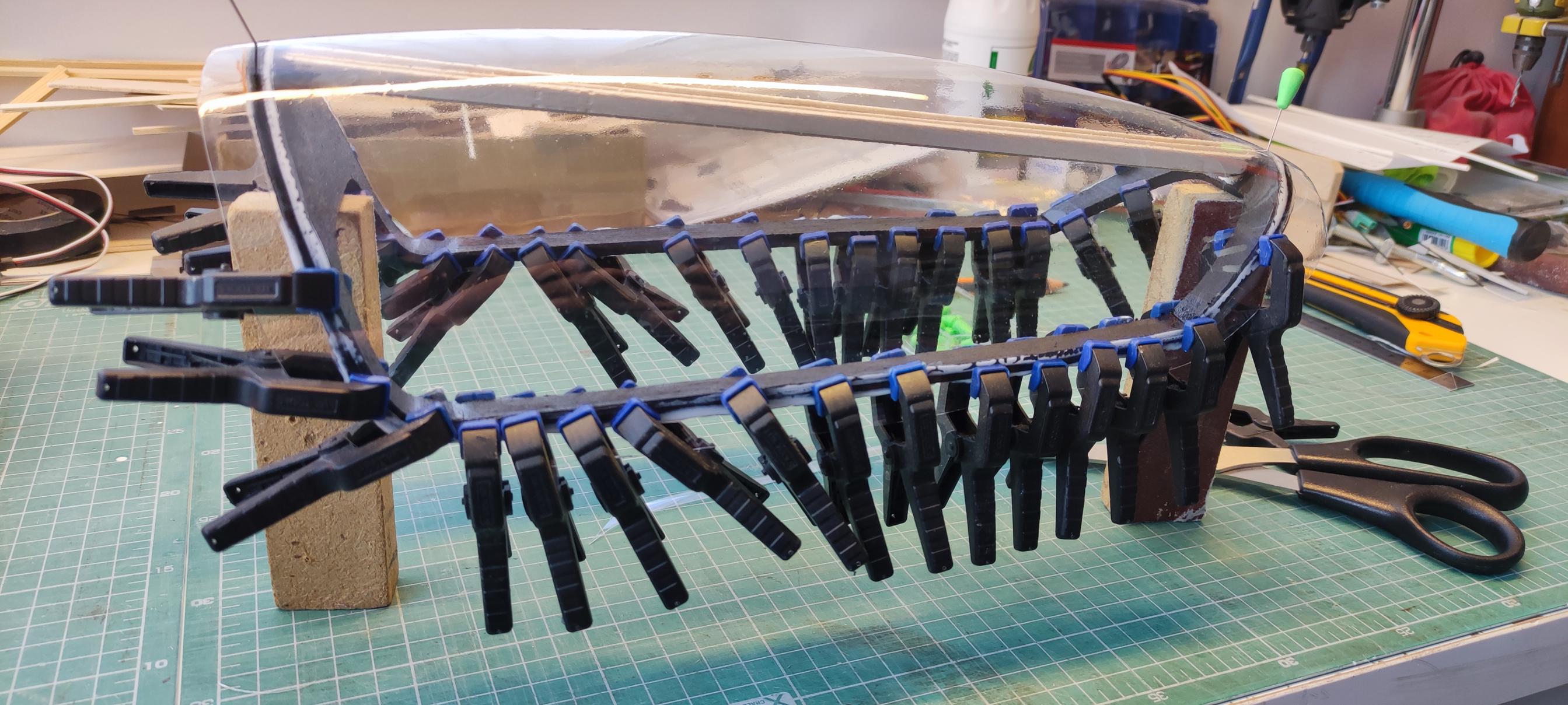

Czekam aż klej wyschnie i okaże się czy jest OK, czy do poprawy :?

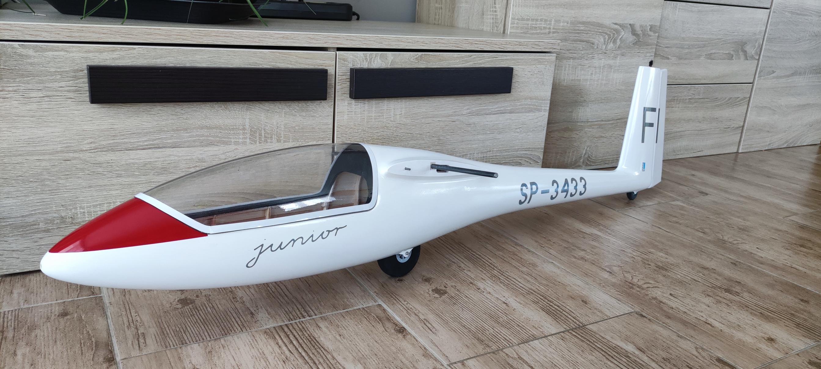

No jakoś wyszło, dałbym sobie tak 3 z plusem ;) :lol:

Jakim klejem przyklejałeś owiewkę ?
"Fortuna favet fortibus"
Post: 13 mar 2023, o 19:18
Posty: 1773
Canopy glue, formula 560

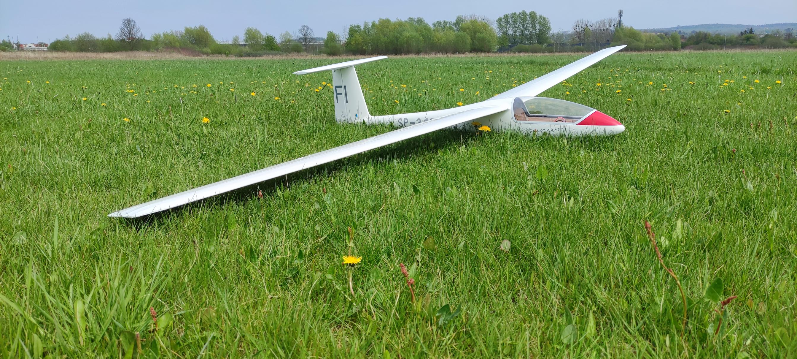

Junior oblatany :D :D
IMG_20230429_121123.jpg_60p.jpg [ 742.64 KiB | Przeglądany 14108 razy ]
Bardzo dziękuję koledze -milo-, który dokonał oblotu oraz koledze Janowi z Pasłęka, który pilotował holownik.
Post: 30 kwie 2023, o 10:11
Posty: 3842
Wymaga kilku regulacji, ale zasadniczo bez uwag. Gratuluję zaprojektowania i zbudowania tak przyjemnego w pilotażu modelu. Przed nami dużo prób, lotów i testów. Ogromnie się "nakręciłem" na Juniora po wczorajszym dniu, mocno staram się opanować pokusy, nie wiem jak długo :lol: .

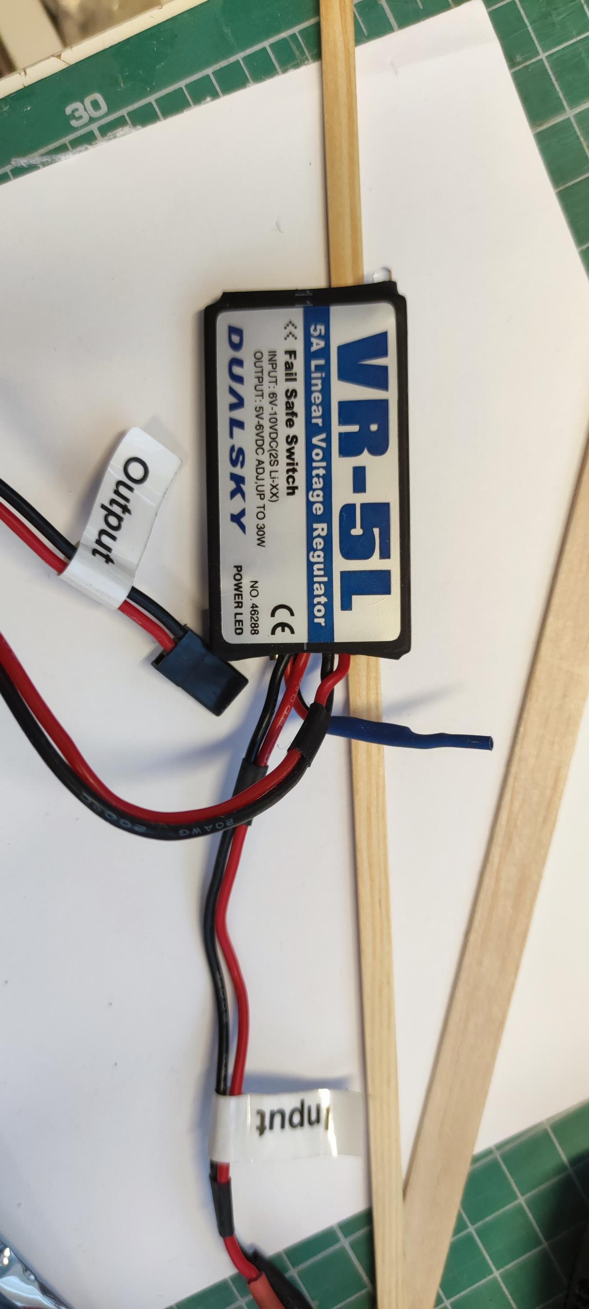

Punkt pierwszy to zmiana zasilania.
Miałem liniowego BEC-a 5A.
IMG_20230504_191610.jpg_60p.jpg [ 190.89 KiB | Przeglądany 13980 razy ]
I wszystko z nim dobrze, poza tym, że strasznie się grzeje - wymieniam, nie ma co ryzykować.
Temperatura spora, parzy przy dotknięciu - Zachowam go i użyję w modelu gdzie zasilać będę pakietem 2S a nie 3S.

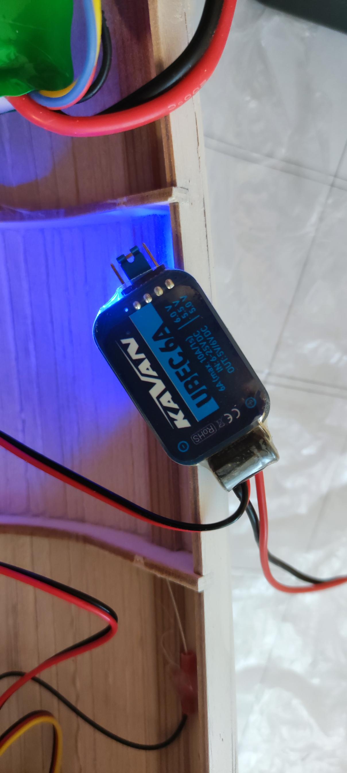

Wymieniłem na UBEC.

Punkt drugi to lekka poprawa łoża statecznika poziomego i poprawa neutrum steru wysokości.
p.s. Właśnie wstawiając zdjęcia zobaczyłem, że ten mój BEC ma napięcie wejściowe w zakresie 6..10V OMG, jak ja to przeoczyłem :?: :oops:
