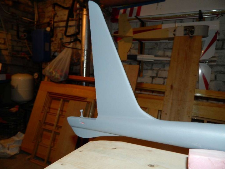

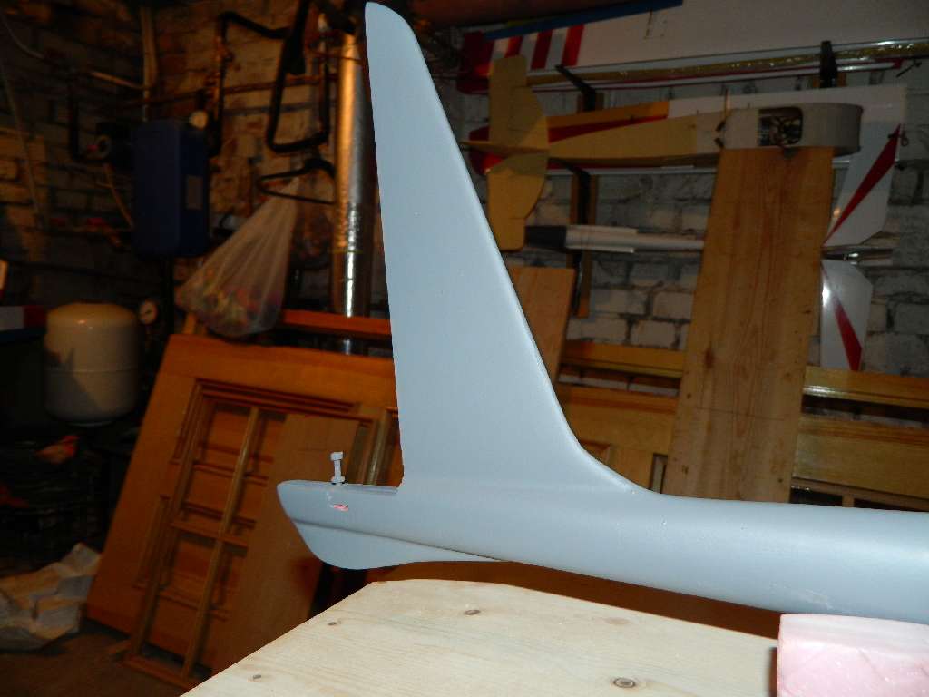

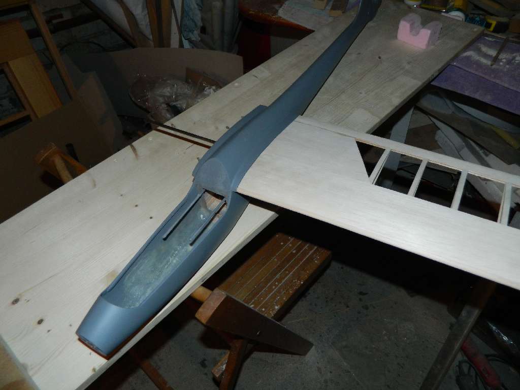

Troszeczkę podganiam z robotą przy mAkro. Dzisiaj kadłub dostał dość grubą warstwę szpachlówki natryskowej. Powychodziły wszystkie niedoróbki i dziurki :oops: . W najbliższych dniach pouzupełniam to wszystko i postaram się położyć warstwę lakieru :) . Lewy płacik zostal dopasowany do nasady w kadłubie, oddzieliłem lotkę, czas na dokończenie płatów. Myślę, że do końca roku oblatam szybowiec....mam nadzieję ;) .

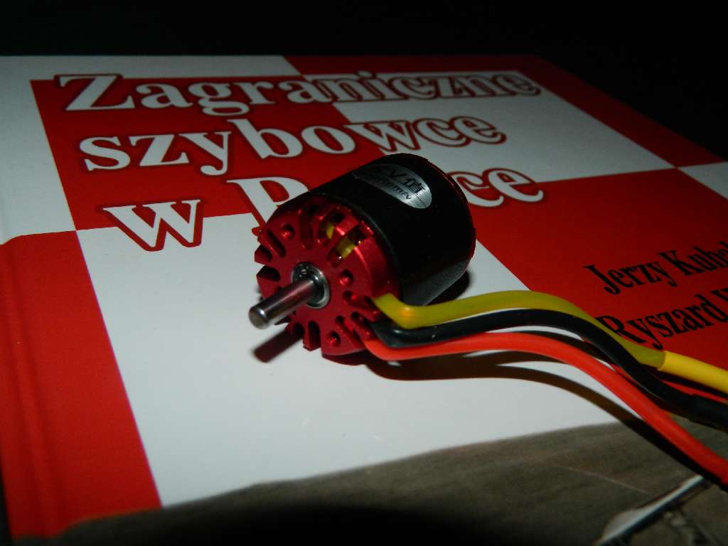

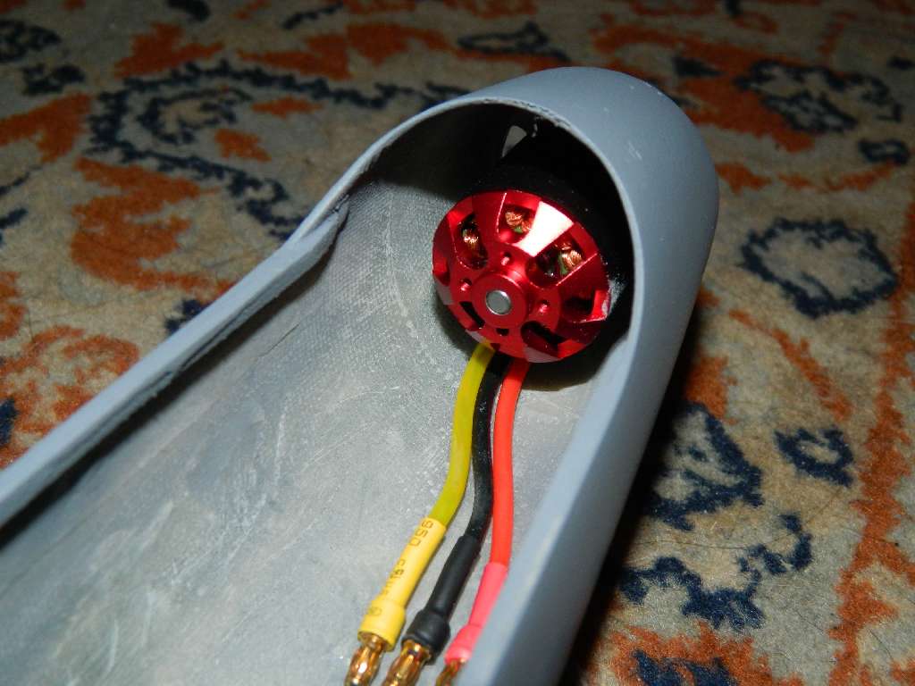

Właśnie dotarły do mnie silniki
http://www.ebay.pl/itm/310513293024?ssP ... 3184wt_726
Jestem w szoku, bo zakup był dokonany 1.01.2014, czyli 7 dni szła przesyłka z Chin /HK/ :shock: . Tym silnikiem planuję napędzać mAkro :) .
Parę zdjęć.
Edit:

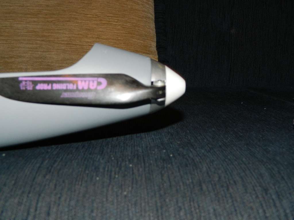

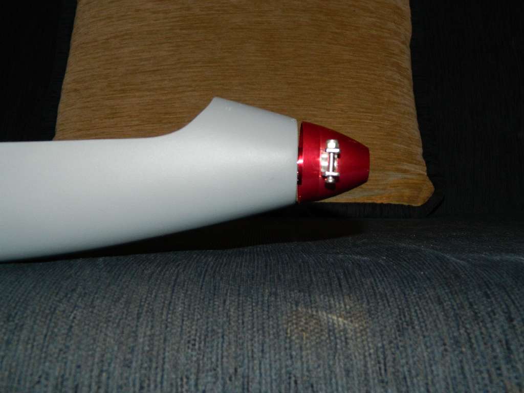

dodalem fotkę z kołpakiem Pelikana....wydaje mi się, że z Mpjetem lepiej wygląda ;)
