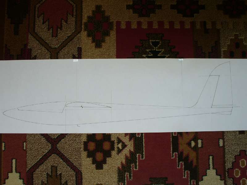

Post: 13 wrz 2011, o 15:33
Posty: 3831
Pół nocy i dzisiejsze wczesne popołudnie, linijka, gumka, krzywik, i wykombinowałem coś takiego. Teraz muszę to dokładnie zwymiarować i jakoś przesłać. Starałem się jak najwięcej prostymi liniami.
