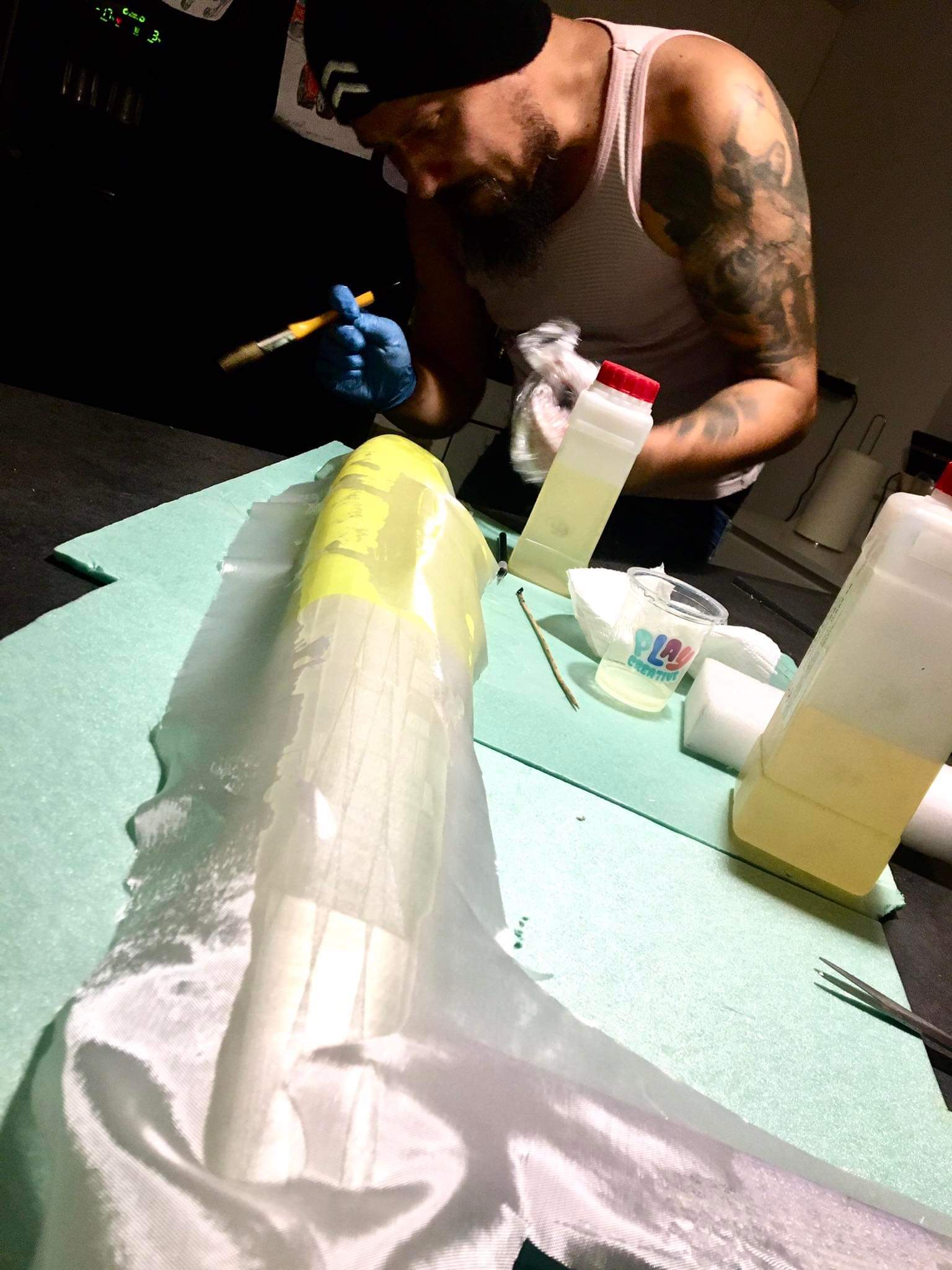

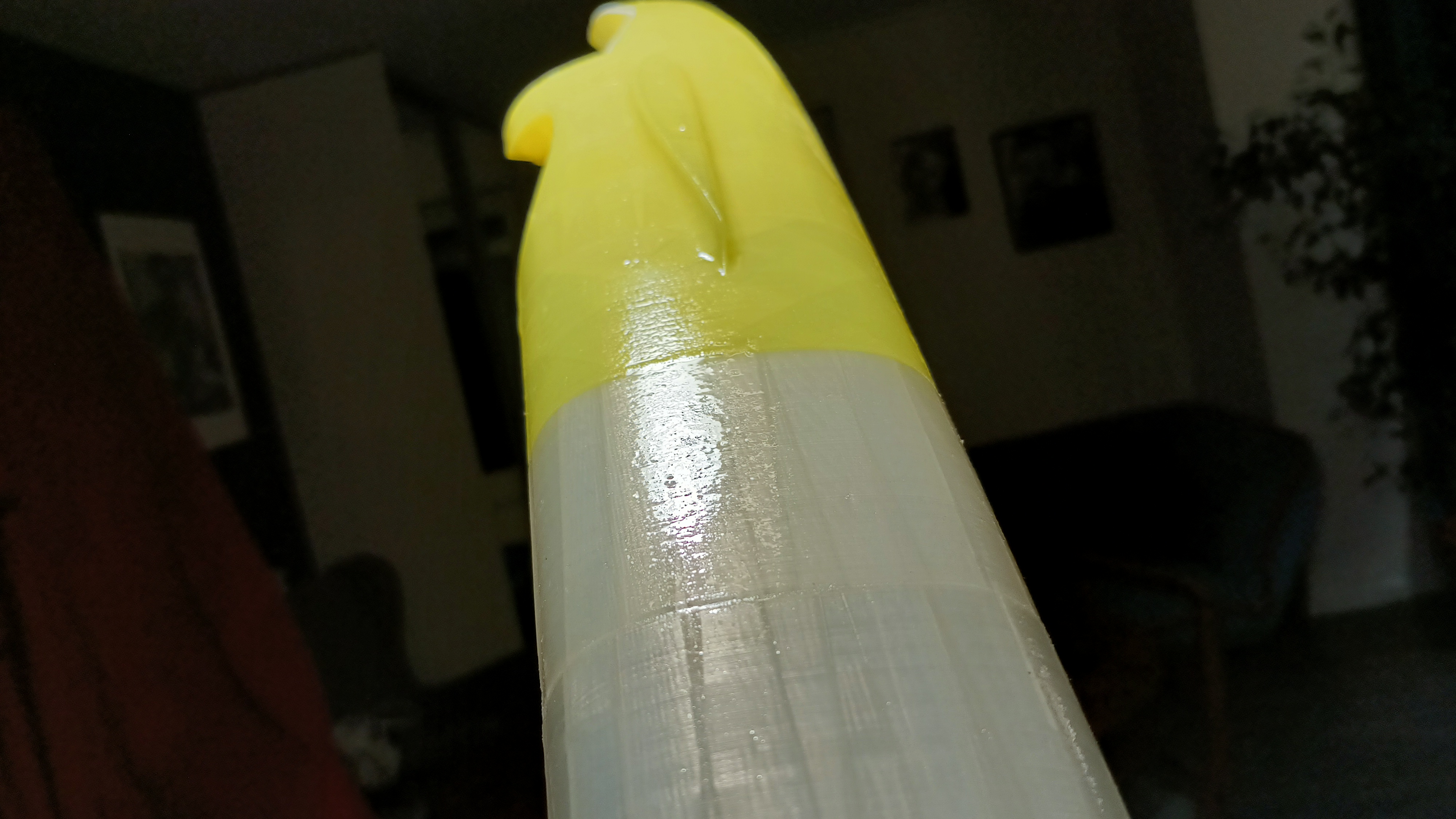

To wyjaśniając. Kadłub drukowany miał i dalej ma być produktem prawie na gotowo. Drukowałem finalnie z 3 ścianek i wypełnienie 25%, można tym gwoździe wbijać serio. Aktualnie pokryłem jedna warstwa tkaniny 45g i wydaje mi się, że będzie to ostatni raz kiedy tobie taki zabieg na drukowanym kopycie. Mam bardzo do fajna żywice Glossy coat, typowa do powłok zewnętrznych, jest gęsta i po dodatku aerosilu lub mikrbalonów może robić za szpachle bo szpachli poliestrowej z racji na brak pracowni nie używam bo smród potworny. Teraz drugą połówkę kopyta pokryje tylko tą żywica z wypełniaczami jako szpachlą bo, nie ma moim zdaniem sensu, kłaść tkaniny na takie kopyto.

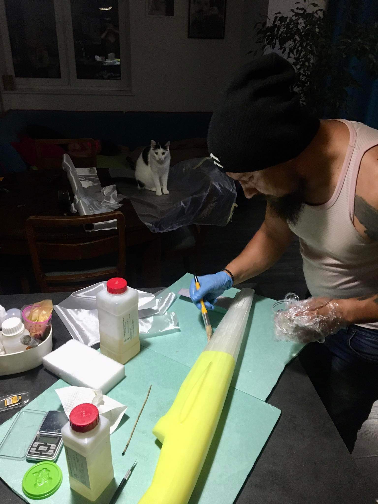

Weekend planuje spędzić pod znakiem papieru ściernego i żywicznego pyłu :)

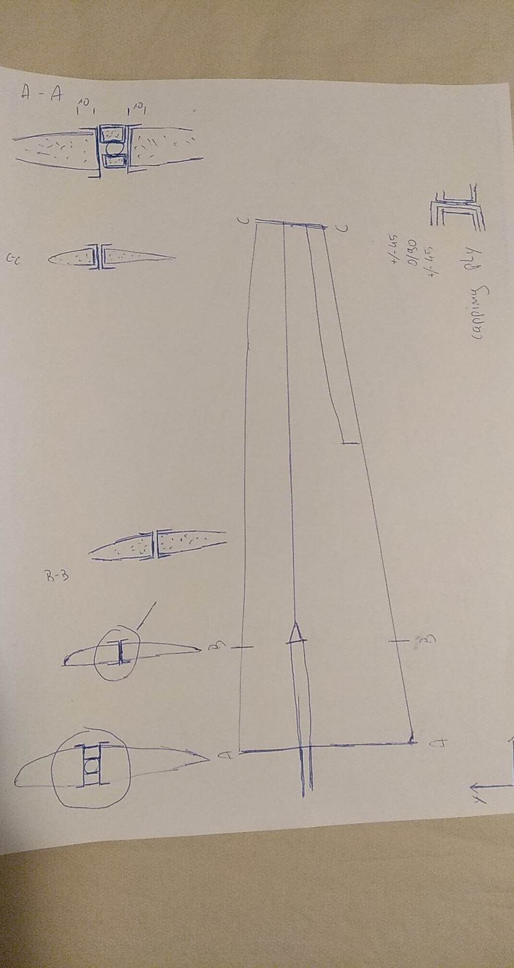

W sprawie dźwigara i łącznika skrzydeł. Opisze jak ja to robię. Oczywiście musisz dostosować to pod siebie - ilość użytej tkaniny i rodzaj.
Robię " capping ply"- nie mam pojęcia jak to po polsku się nazywa, zbyt długo nie pracuje już w kraju.
Najprościej rzecz ujmując rozcinasz rdzeń w osi X po całej długości, w miejscu gdzie dasz kieszeń łącznika potrzebujesz szersze nacięcie( wycinasz szerokość i wysokość kieszeni). Zostaną Ci 2 małe prostokąty- nad i pod łącznikiem, je należy owinąć tkaniną lub najprościej wsunąć w rękaw węglowy/ szklany( zależy jakiej tkaniny będziesz używał, węgiel sztywniejszy). Duże części rdzenia- wystarczy, że przykleisz do nich własnie " capping ply". Łączysz wszystkie części ze sobą, kładziesz fornir czy co tam planujesz i pakujesz do worka próżniowego ewentualnie pod jakieś konkretne obciążenie. Myślę, że widziałeś jak ludzie obciążają płaty styro gdy nie mają pompy próżniowej pod ręką.
Tkaninę tniesz na paski odpowiedniej szerokości pod kątem +/- 45* i w zależności jak bardzo chcesz mieć sztywne skrzydło używasz na każdą stronę od jednej( w Twoim wypadku tak bym zrobił) do trzech warstw z tym że wtedy dobrze jest zrobić taki układ: +/- 45 - 0/90 - +/-45
Rysunek powinien wyjaśnić całą idee( słaby jestem w opisywaniu, wiem :D )
