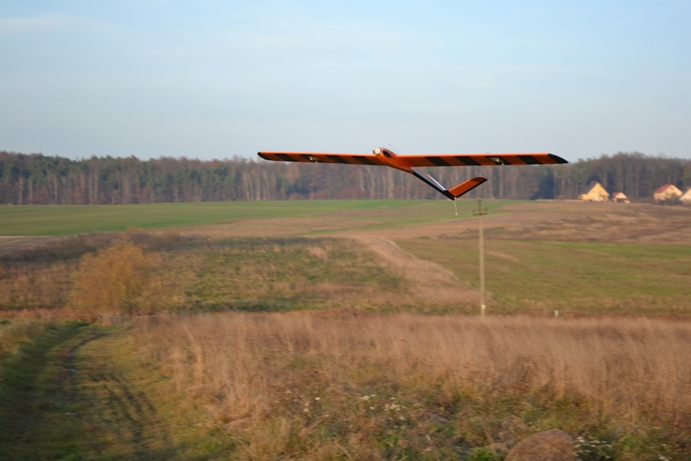

Dziękuje Pawle za ciepłe słowa i gratulacje :) Chyba dla nich po części buduje się modele ;)
Model generalnie nie jest jeszcze skńczony ale jednak postanowiłem go wypróbować . Brakuje owiewek na serwa w skrzydłach ( tymczasowo taśma :P ) i małych zabiegów kosmetycznych ( gdzie niegdzie polerka i klapka sie beznadziejnie trzyma ).
Niestety latałem sam i jest to jedyne zdjecie które posiadam z tego momentu :) Z czasem pojawi się wiecej fotek, może nawet z powietrza :)

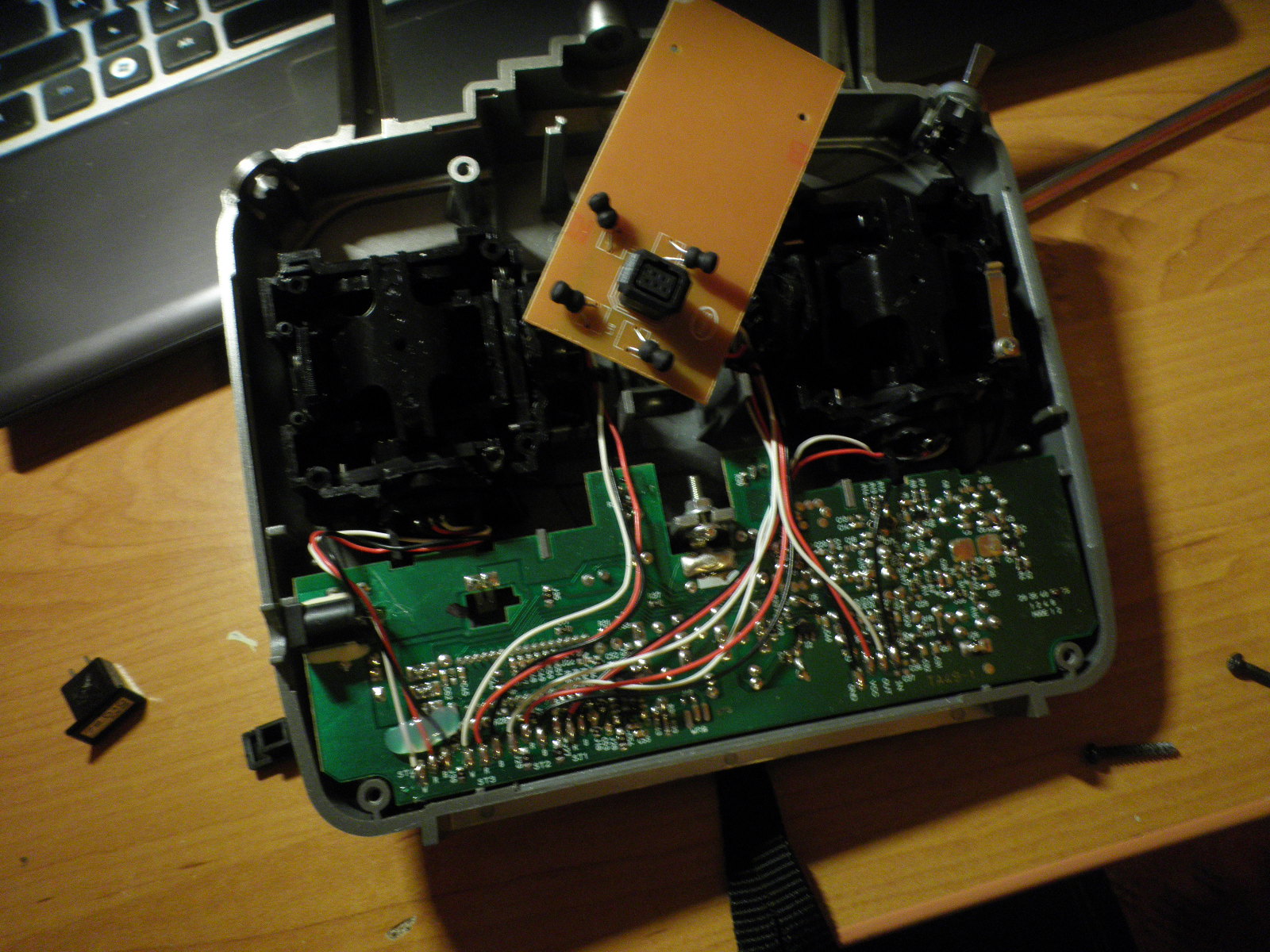

Co do radia, właśnie je diagnozuje. Myślałem że może zakłócenia mogą pochodzić od prętów węglowych, więc wyprułem wszystkie kabelki, antene, odpiąłem silnik i... dalej szaleństwo po odejsciu 5 metrów ( przy złożonej antenie zasięg się drastycznie zmniejsza, zakłócenia narastają ) a przy wyłączonym nadajniku następuje błoga cisza. Przy lataniu na symulatorze był wyjmowany kwarc.
Dodam że latałem w tym miejscu już wiele razy i nic się nie działo. Kwarców zamiennych niestety nie mam :/
Odbiornik podwójna przemiana R168DF, nadajnik Futaba T4YF.
Czas na Taranisa, ale dziś mi go sprzątneli z Allegro więc na ten piękny weekend jestem uziemiony :(
Pozdrawiam wszystkich obserwujących i kibicujących :) Mam nadzieję że Wasza ciekawość została zaspokojona wystarczającą ilością zdjęć i informacji ;)

Dołączam się do gratulacji :) . Co do wariacji aparatury, to przerabiałem takie sytuacje na 35 MHz. Brudna antena, urwany kabelek przy slocie wewnątrz radia, słabe zasilanie......no przyczyn może być dużo i jak zwykle trudno doradzić. Wiem z praktyki, że zazwyczaj jest to błahy powód ;) .

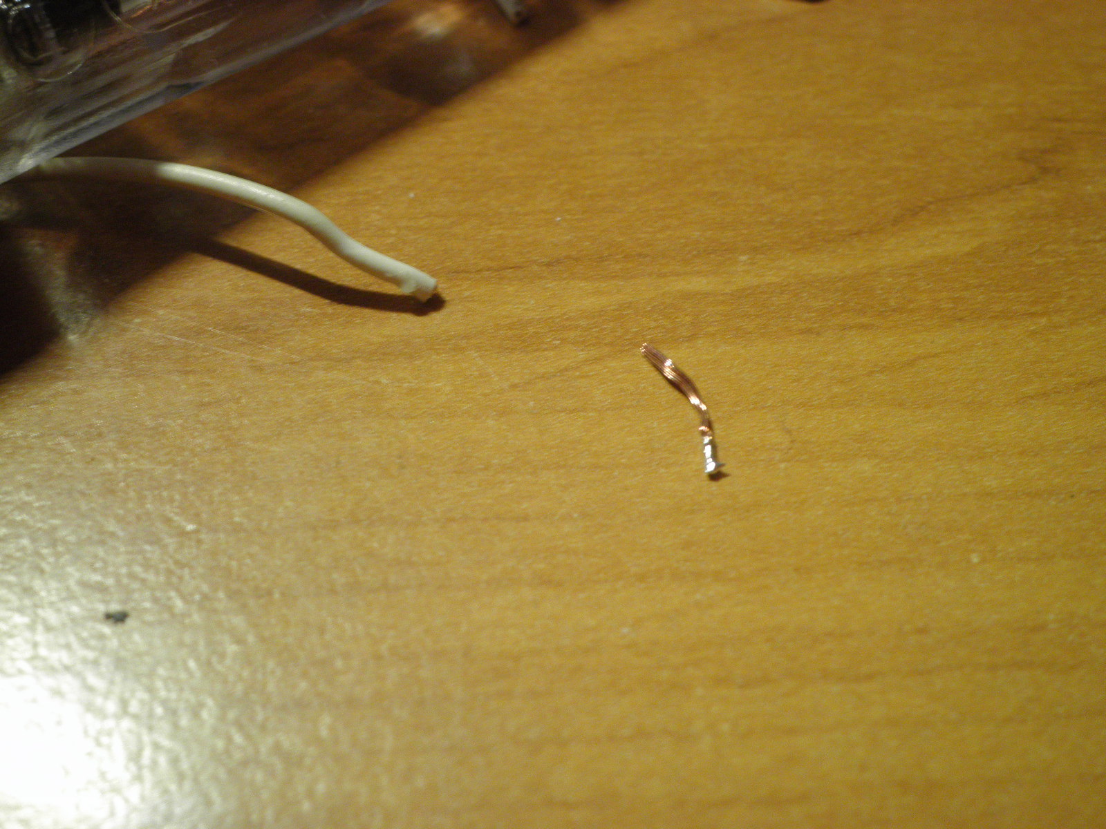

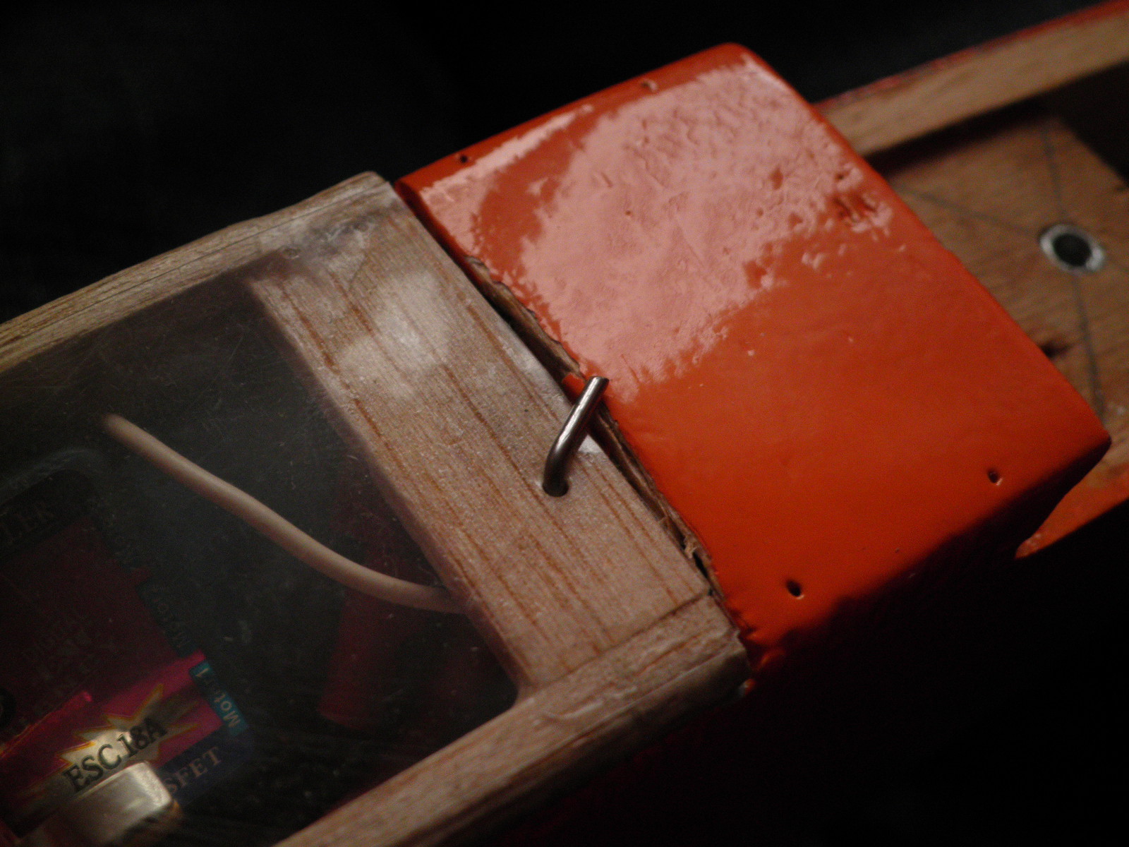

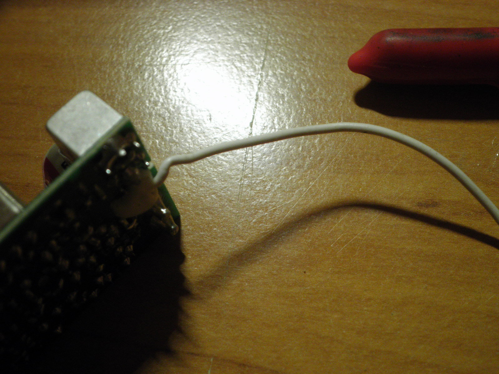

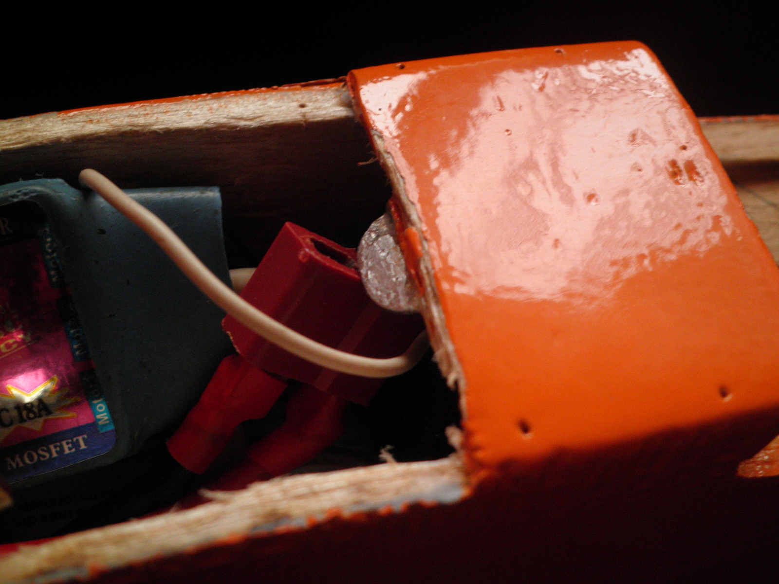

Radio rozebrałem, nic niepokjącego nie znalazłem.
Przykuwa moją uwagę kabel przy odbiorniku, myślicie że nadłamany?
Jak to najlepiej sprawdzic? Serwa wariują jak gmeram w jego rejonie palcami :P
Edit:
Milo, dziękuje również za gratulacje ;)
Podpięty multimer na czujnik zwarcia, piszczenie przerywa machanie kablem. Czyżby wyszło przdekładanie co chwile z modelu w model?
Edit2:
Wolololo :P Chyba sie udalo

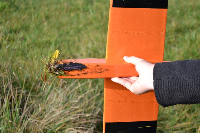

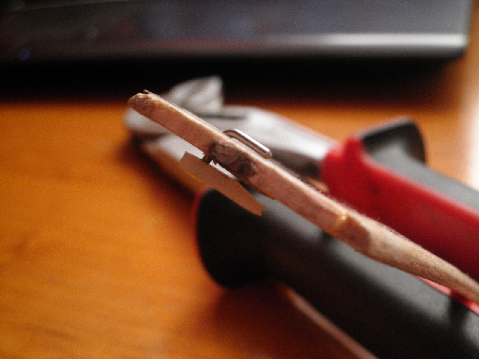

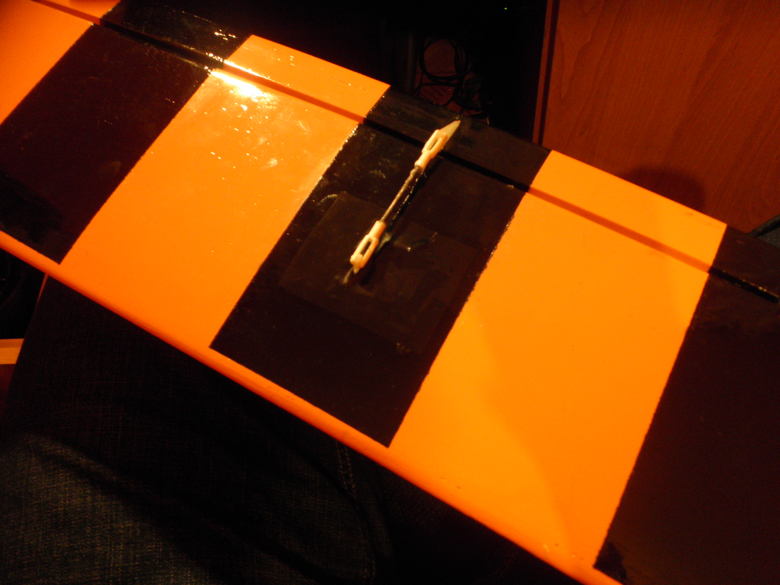

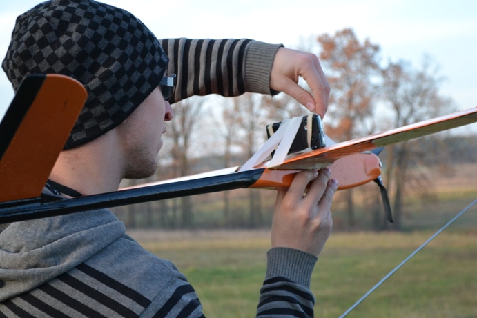

Kolejne loty, kolejne doświadczenia. Czy ten model wogóle zwija sie w korkociąg? Tak czy inaczej, przy szybkim locie gwizda niemiłosiernie ;) Zakłócenia prawie wyeliminowane. Dodatkowo jeden z prętów węglowych dostał coś w rodzaju otuliny z bowdenu, żeby nie dotykać się bezpośrednio z drugim popychaczem ( kolejna próba uniknięcia zakłóceń ).
Patent na magnes przy klapce okazał sie być za słaby. Przy pierwszym wyrzucie klapka odpała a model zachowywał sie przez to jak postrzelony. Na szczęście jednak udało się go sprowadzić na ziemie ;) Kolejne loty tego dnia odbyły się z pomocą taśmy :P
Postanowiłem poprawić ten patent i dorzuciłem coś w rodzaju plastikowego klina z stalowym ramieniem.
Magnesik przyciąga dźwignie, popychacz serwa klinuje się o wygiętą blaszkę a mała powierzchnia dżwigni stawia znikome opory powietrza, powinno sie udać ;)
Kadłub niestety wygląda jak wygląda bo omyłkowo mi się ta blaszka urwała...
Czas także pomyśleć nad jakimś stanowiskiem startowym, strasznie mnie denerwuje pałętjąca się wszędzie trawa :)
Edit:
Klapka nie wygina się już do swojego pierwotnego kształtu. Zrobiłem to tak, że przypiąłem ją do jakiegoś wygiętego elementu i kilka razy malowałem obficie nitrocellonem. Jest jak chciałem :) Przezroczysty element pochodzi z koszulki w formacie A4.
