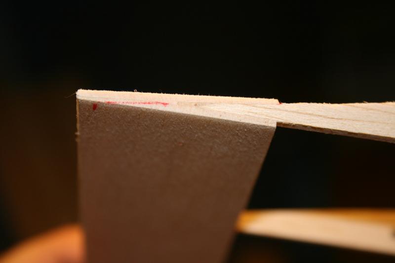

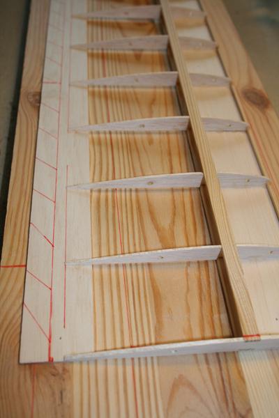

A teraz sukcesy. Zrobiłem krawędź spływu.
Czerwone kreskowanie oznacza powierzchnię ścierania. Rysuję, ponieważ w jakiś sposób można kontrolować, gdzie i ile się starło.
111113forum.jpg [ 28.41 KiB | Przeglądany 9449 razy ]
Wyszło całkiem nieźle.

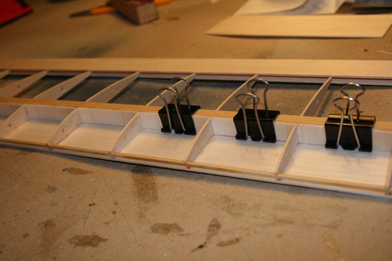

Pozostało doszlifowanie, ale to drobiazg. Kleiłem Soudalem 66A.
Zrobiłem również zamknięcie kesonu z balsy 1,5 mm. Tu użyłem Soudala 64A.

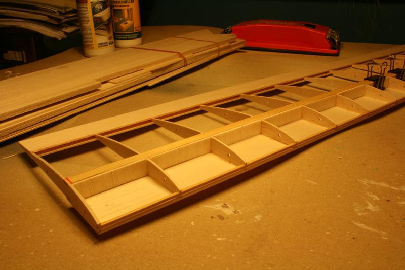

Jeszcze przyciąłem pręty stalowe 3 mm do stabilizacji płatów. Pręta głównego 5 mm jeszcze nie mam. I tak to teraz wygląda.
11111319sf.jpg [ 52.94 KiB | Przeglądany 9449 razy ]
