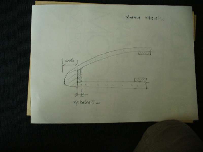

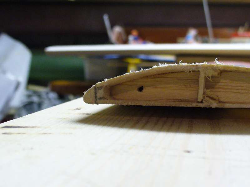

Zastanawiam się ile żeberek zrobić na długości 450mm, przydało by się co 7-8cm. Chyba że chcesz gęściej. Moża je zrobić w balsie 2-2,5mm a te najbardziej obciążone ze sklejki lipowo balsowej. Nie wiem czy mam rysować cienką krawędź natarcia z podcięciami na żeberka czy całkowicie ją odpuścić. Ułatwiła by ona równe ustawienie żeberek. Jakie serwa przewidujesz na lotki, będę je musiał upchnąć w uszach.
Post: 8 wrz 2011, o 09:48
Posty: 3831
Zasadniczo żeberka daję co 5 cm. Tutaj można zrobić z balsy 2. Pierwsze żeberko - nasadowe - ze sklejki, łącznik płatów, no nie wiem jak przy węglu, ja robię 10-12 cm wgłąb skrzydła w przypadku stalowych. Tutaj napewno żebra mocniejsze, tak samo końcowe w centro i nasadowe w końcówce.
Z tym natarciem to faktycznie problemik. Pwinno się zamknąć keson od przodu. Może zrobić z dwóch części, z baslsy 3mm z rowkami na żeberka, i doszlifować ją do obrysu, a po przyklejeniu kesonów, dołżyć następną 3mm balsę, i oszlifowac nosek. Nie wiem czy piszę jasno, ale ja tak robię, mogę jakieś zdjęcie zamieścić.

Chyba wiem o co Ci chodzi ale zrób jakąś fotkę i będzie zrobione jak będziesz chciał.
Post: 8 wrz 2011, o 10:24
Posty: 3831
Dwa zdjęcia dla pewności. Jedno z połamanego skrzydła, ołówkiem delikatnie zaznaczyłem kesonik i tą listwę, drugie, odręczny rysunek układu.
