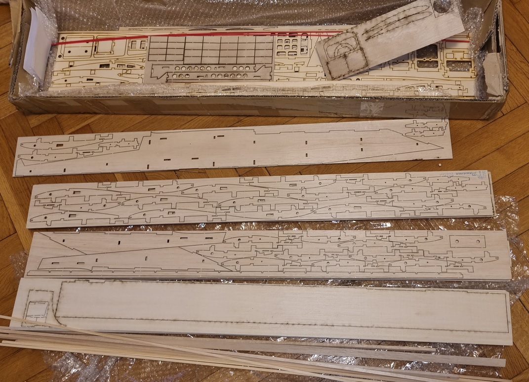

Post: 24 sty 2025, o 18:45
Posty: 3022

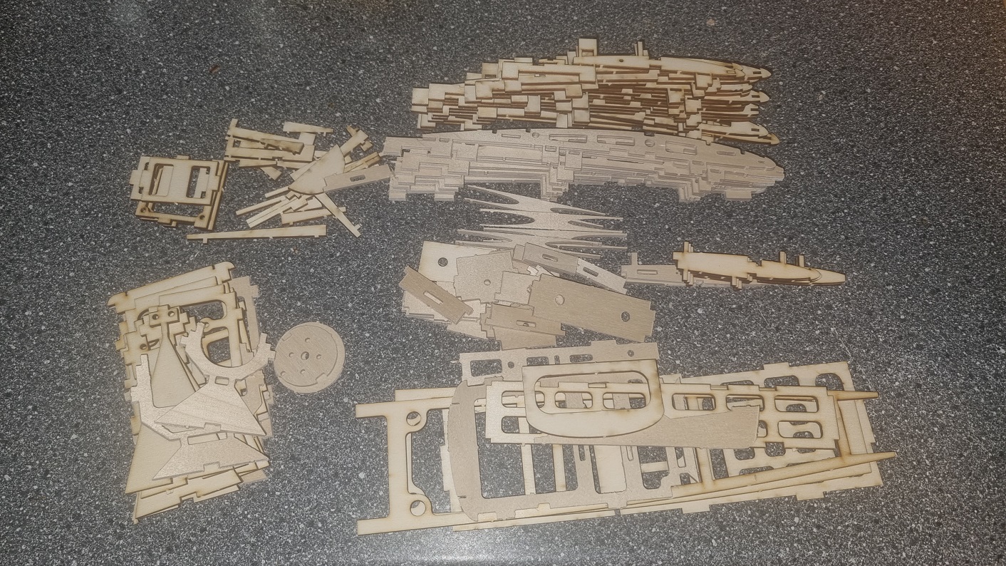

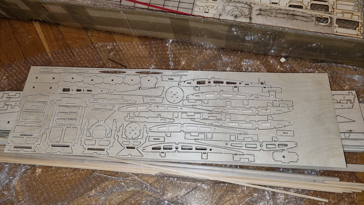

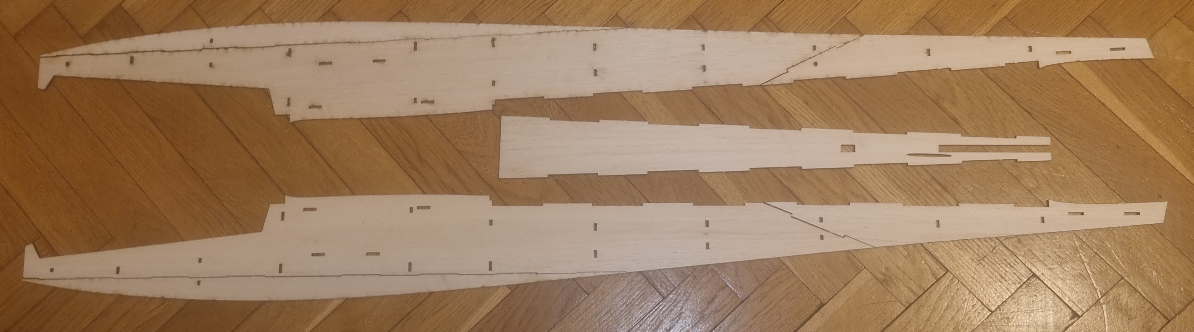

Mam! Jutro od rana klejenie...
20250124_192459.jpg [ 658.89 KiB | Przeglądany 9628 razy ]
20250124_192444.jpg [ 898.61 KiB | Przeglądany 9628 razy ]
20250124_173421.jpg [ 597.83 KiB | Przeglądany 9638 razy ]
20250124_173300.jpg [ 332.89 KiB | Przeglądany 9638 razy ]

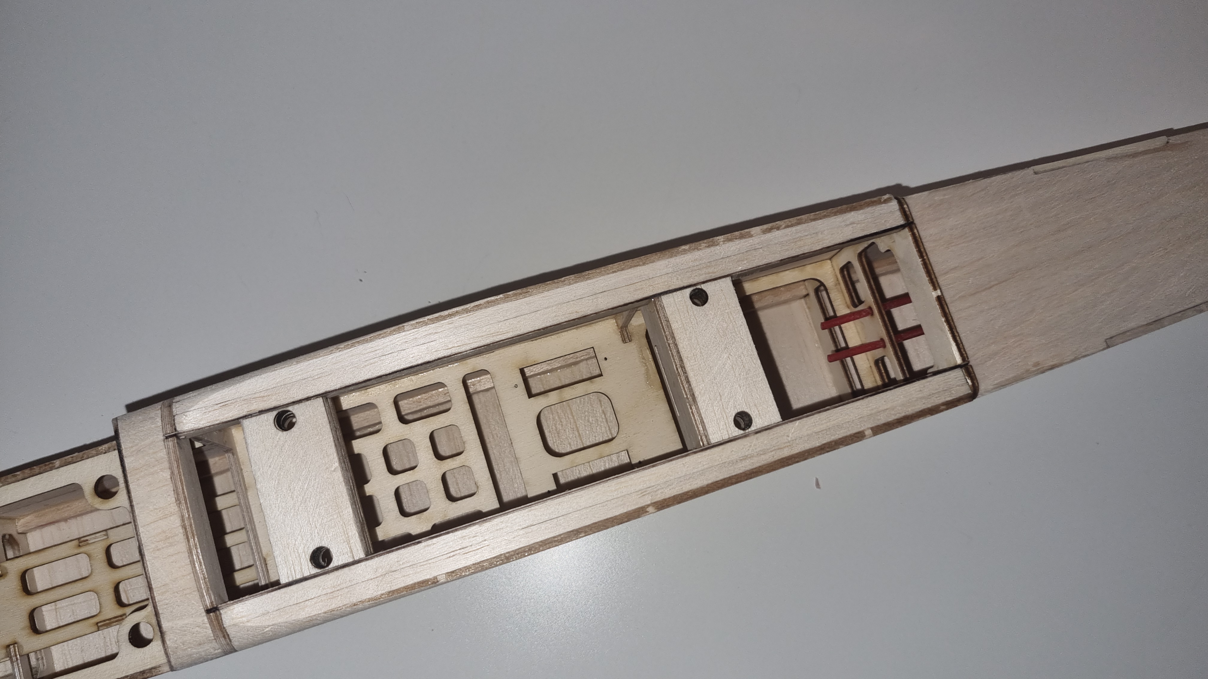

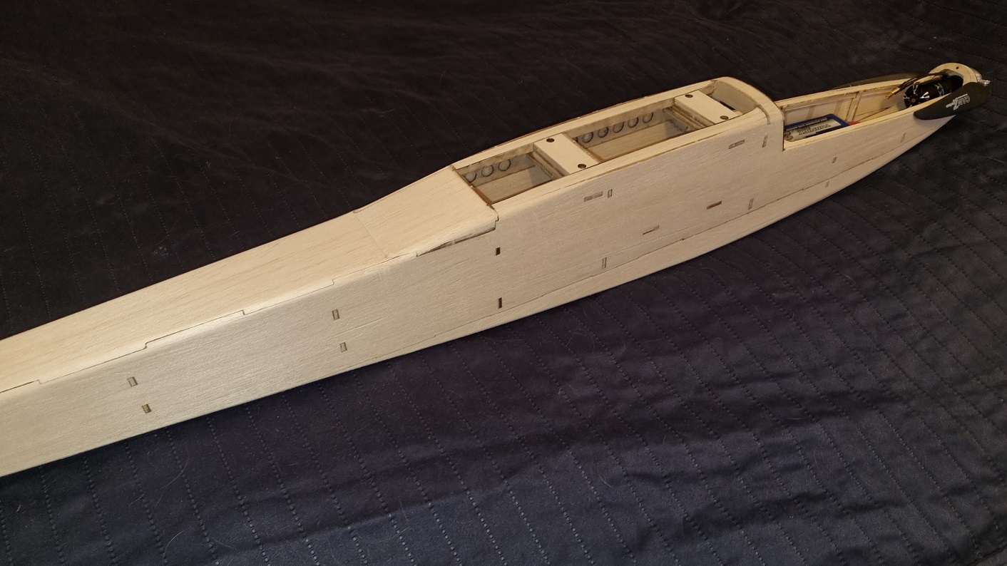

Post: 27 sty 2025, o 21:21
Posty: 3022

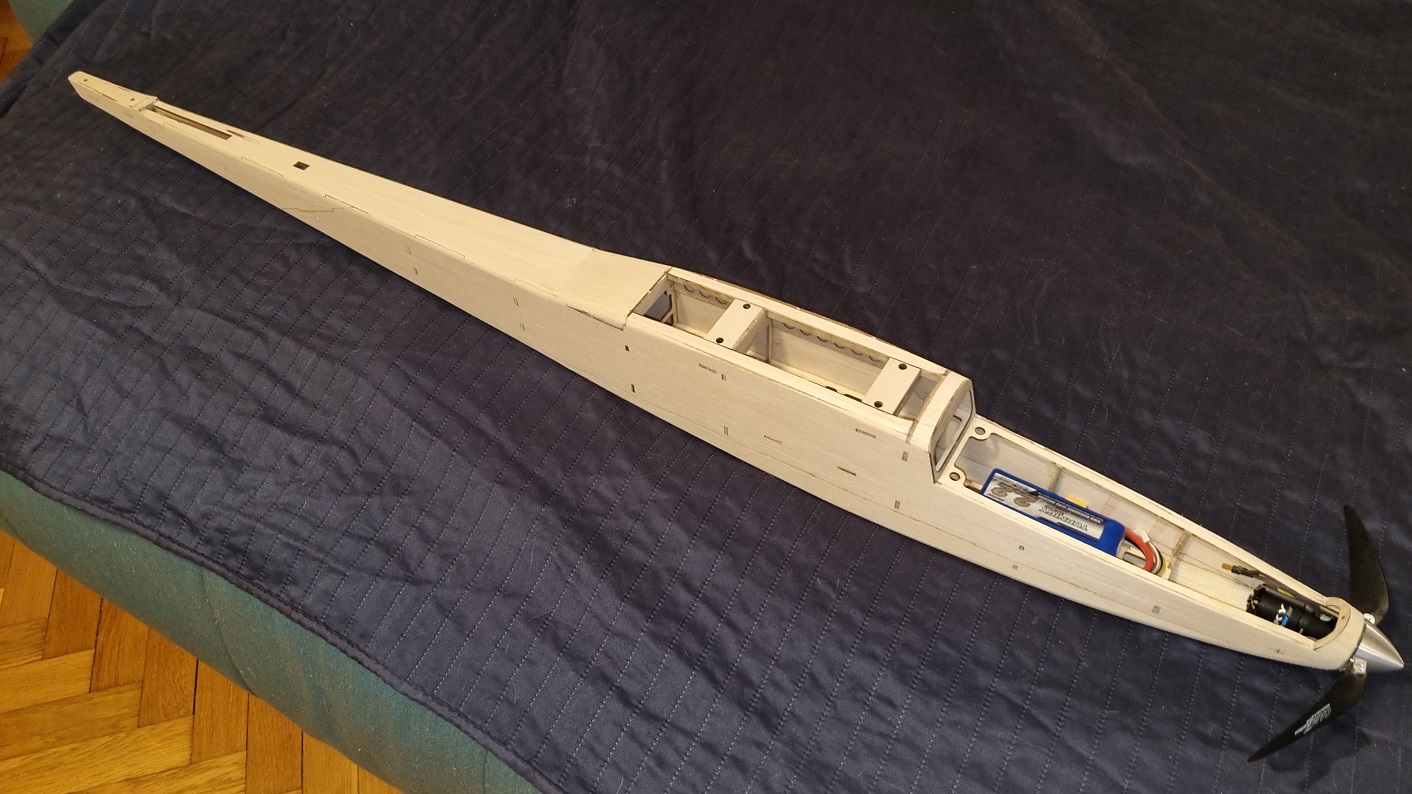

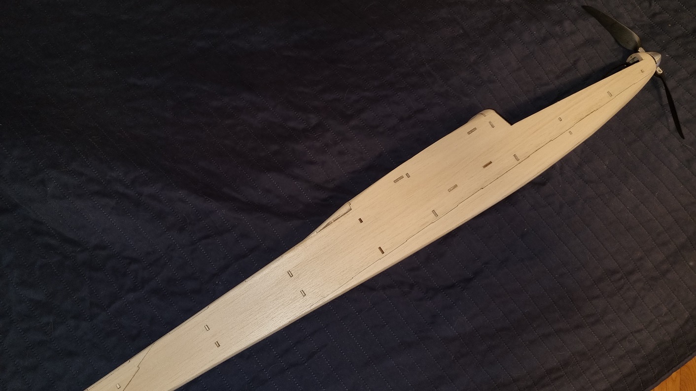

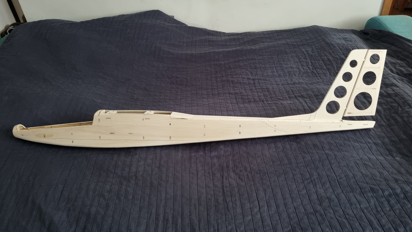

Skleiłem kadłub, jest do szlifowania. Jutro wezmę się za stateczniki.

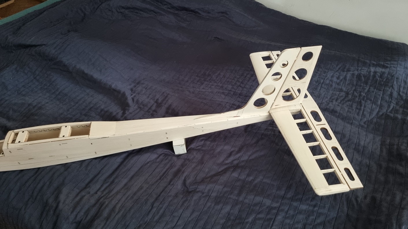

Mosquito ma już poklejone stateczniki, częściowo jedno skrzydło. Zdjęcia wrzucę jak wszystkie elementy będa gotowe do szlifowania.

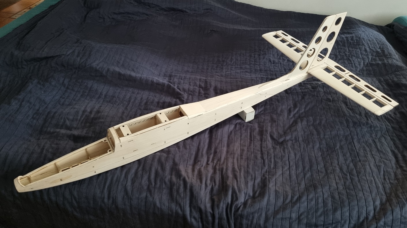

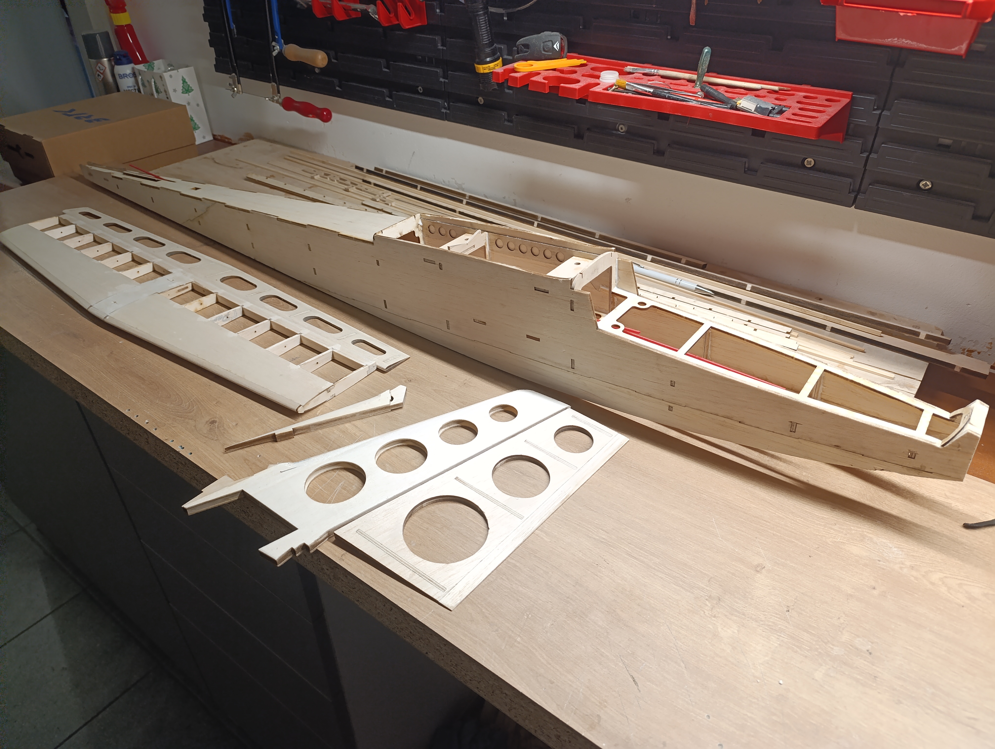

Ciąg dalszy prac.
20250211_115043.jpg [ 429.65 KiB | Przeglądany 9260 razy ]
20250211_113935.jpg [ 384.98 KiB | Przeglądany 9260 razy ]
20250211_113929.jpg [ 442.43 KiB | Przeglądany 9260 razy ]

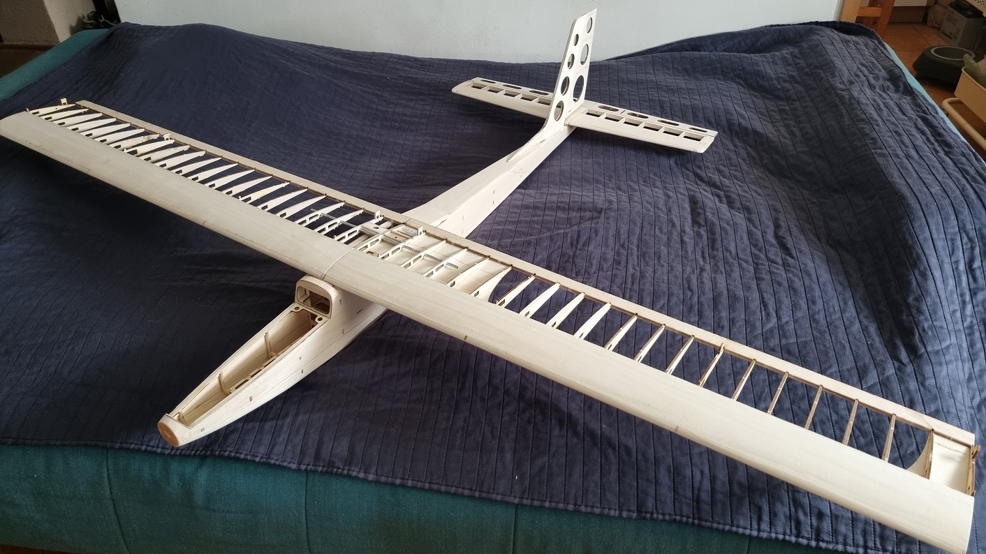

Poskleiałem skrzydła, bez końcówek. Są posklejane na tyle żeby już były sztywne ale jeszcze żeby był jeszcze dostęp do wklejenia rurek łączników.
20250215_104234.jpg [ 447.59 KiB | Przeglądany 9135 razy ]

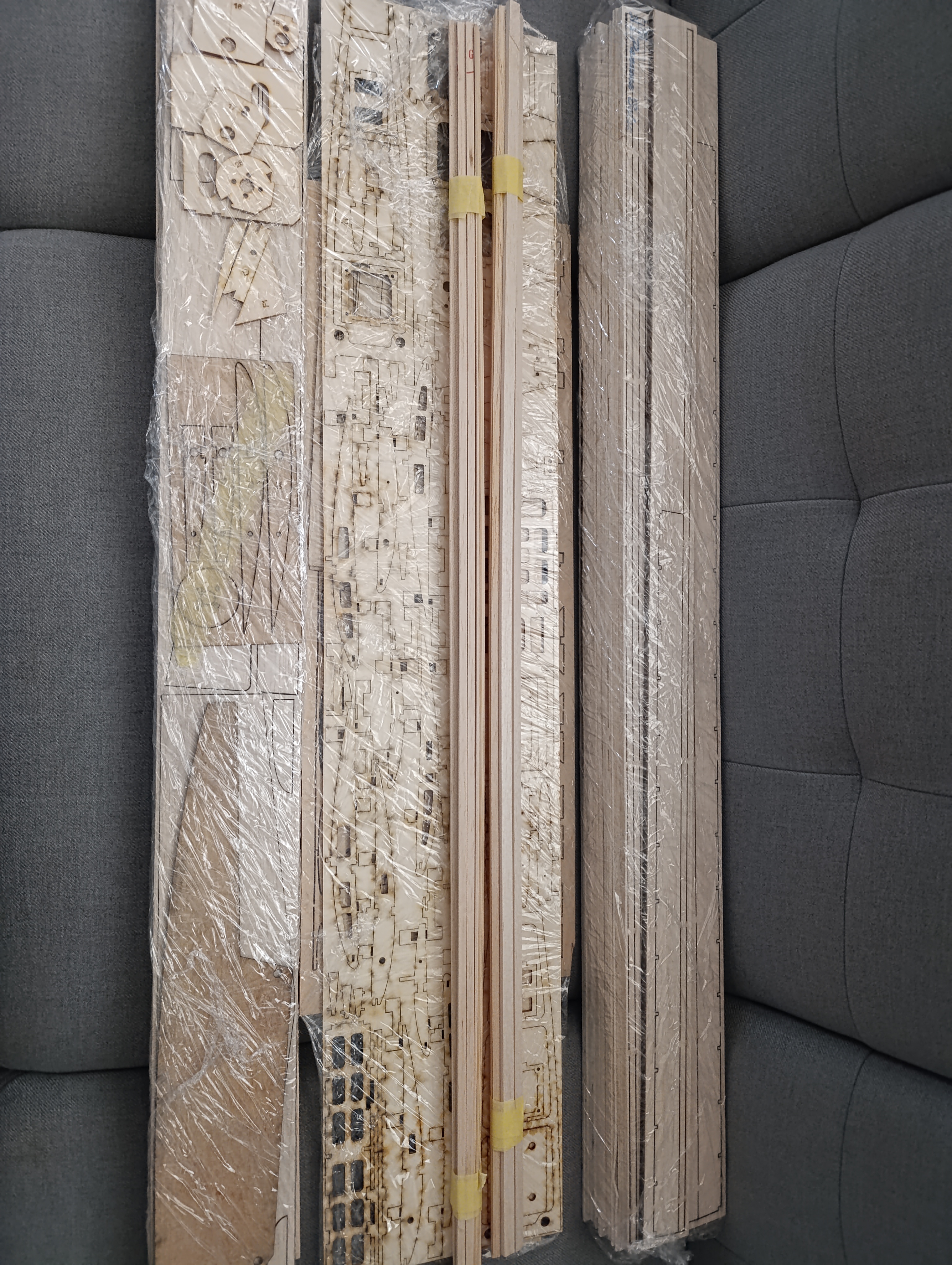

Mosquito3M mam też i ja :) razem z drugim wiekowym modelem Elektro-Fly. W domu powiedziałem żeby nie czekali z kolacją na mnie :)
IMG_20250218_154631.jpg [ 3.51 MiB | Przeglądany 9075 razy ]

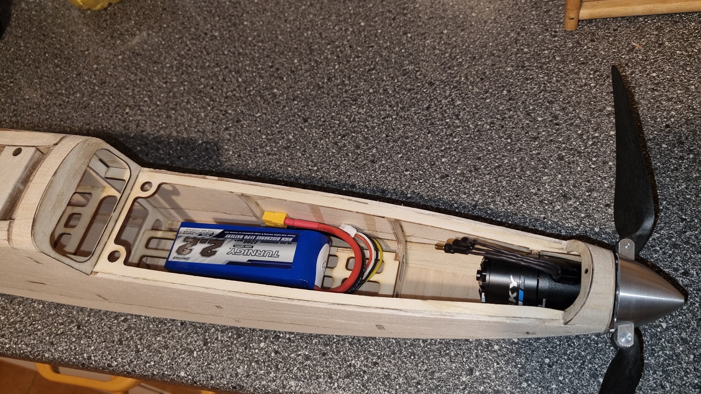

Post: 29 mar 2025, o 13:58
Rejestracja: 24 sty 2025, o 20:21
Posty: 3
Lokalizacja: Prałkowce/Przemyśl
Żeby nie było, że się nic nie dzieje. Mój model na dzień dzisiejszy wygląda jak na zdjęciu. Został do przyklejenia spód kadłuba i szlifowanie. Muszę zamówić silnik i śmigło to wkleję przednią wręgę i dopasuję kształt. Podsumowując to co do tej pory zrobione to zestaw składa się bardzo przyjemnie i na podstawie wcześniejszych screenów od Sławka można model poskładać. Raczej nic nie zostało co powinno zostać wklejone a nie jest :)

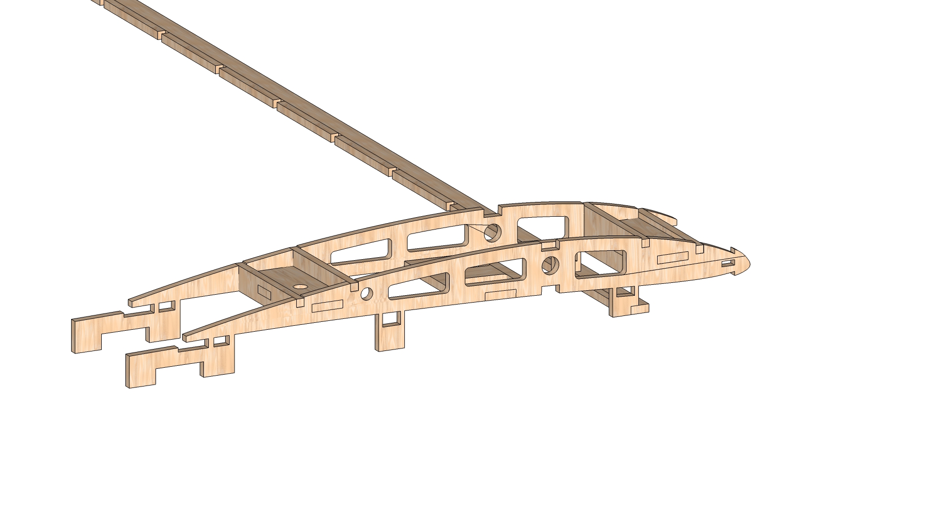

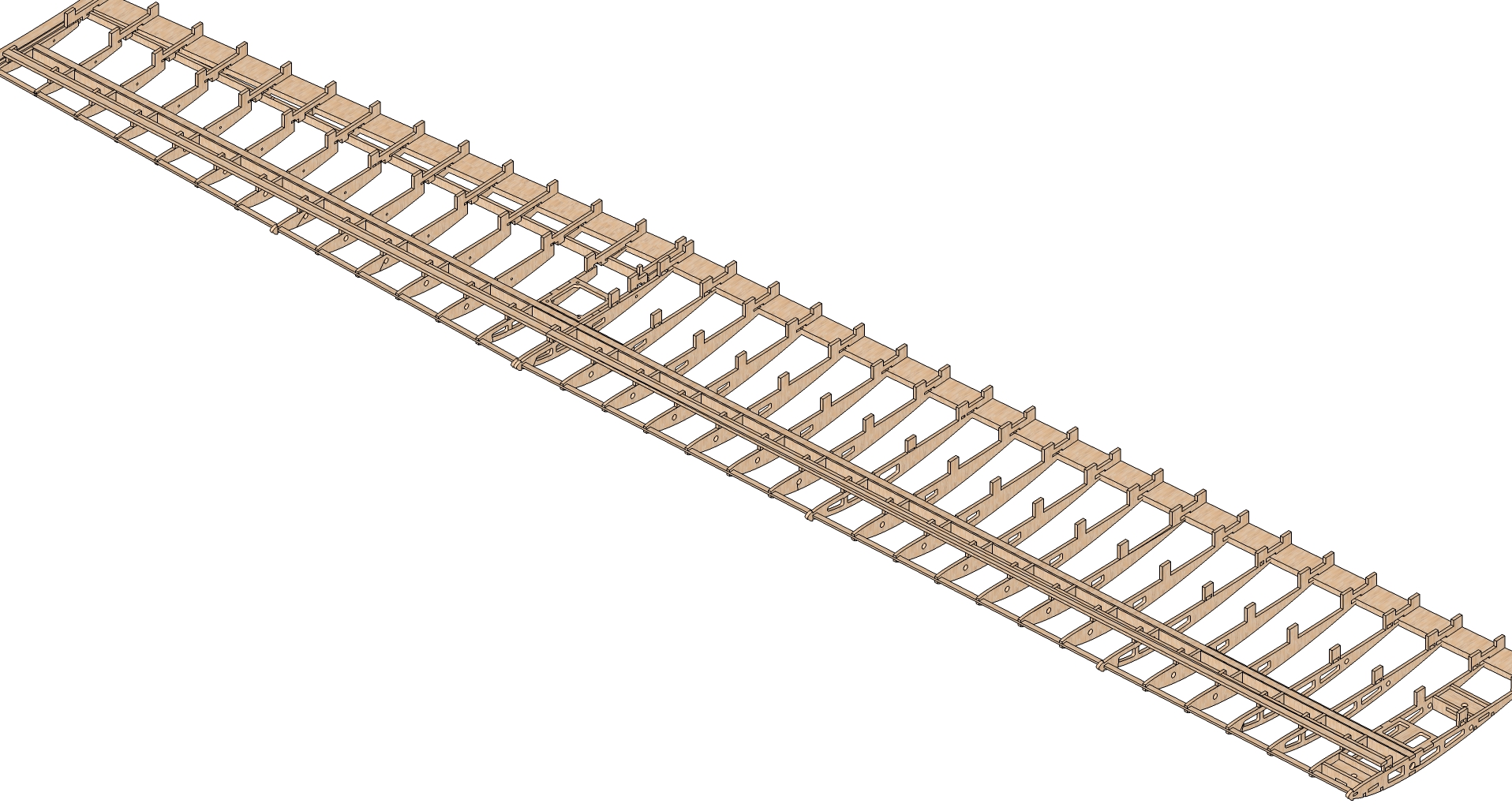

Post: 29 mar 2025, o 15:09
Posty: 3022

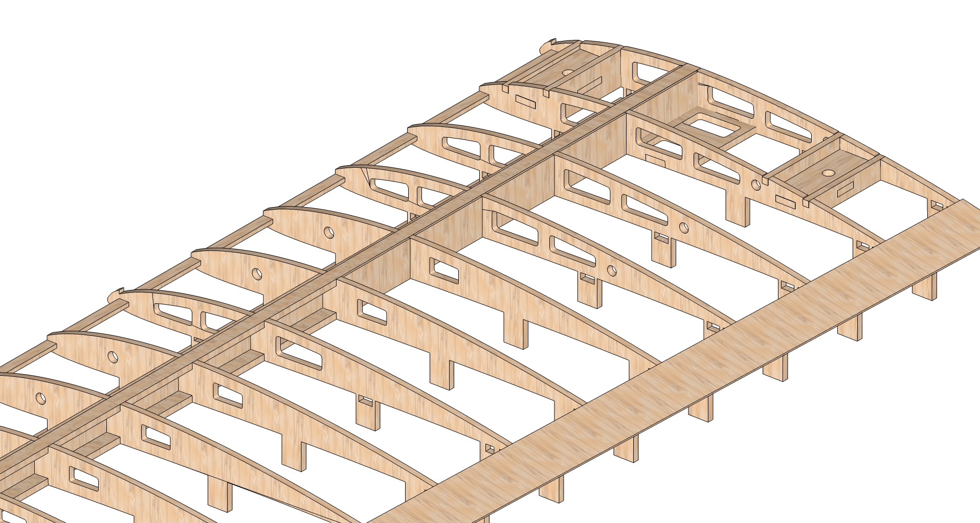

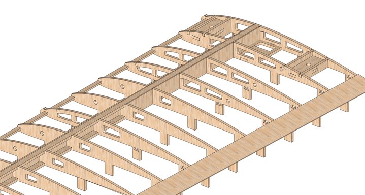

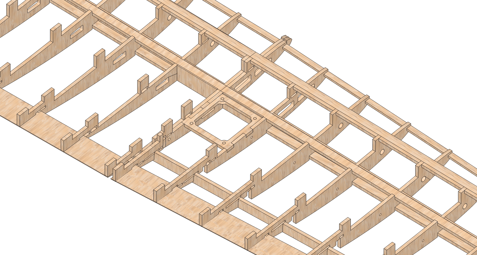

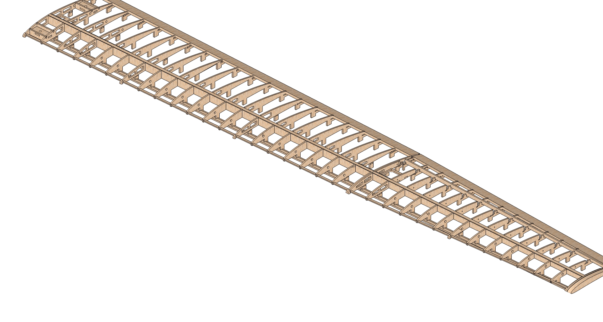

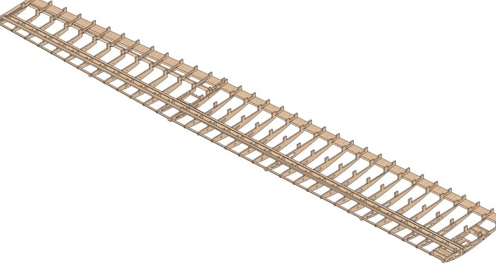

Kilka screnów. Listwa montażowa jest jedna do centropłata i jedna do ucha. Przykleja się ją do deski a potem dokleja prostopadle stopki żeberek.
Połówkę skrzydła proponuje robić w dwóch etapach, najpierw cześć prostokątną, potem ucho a na koniec wszystko skleić łącznikiem. W żeberkach ucha i częsci prostokątnej są otworki, w nie wkłada się kołeczki, w dźwigar sklejkowy łącznik (oczywiście na klej) i wszystko składa ze sobą.
