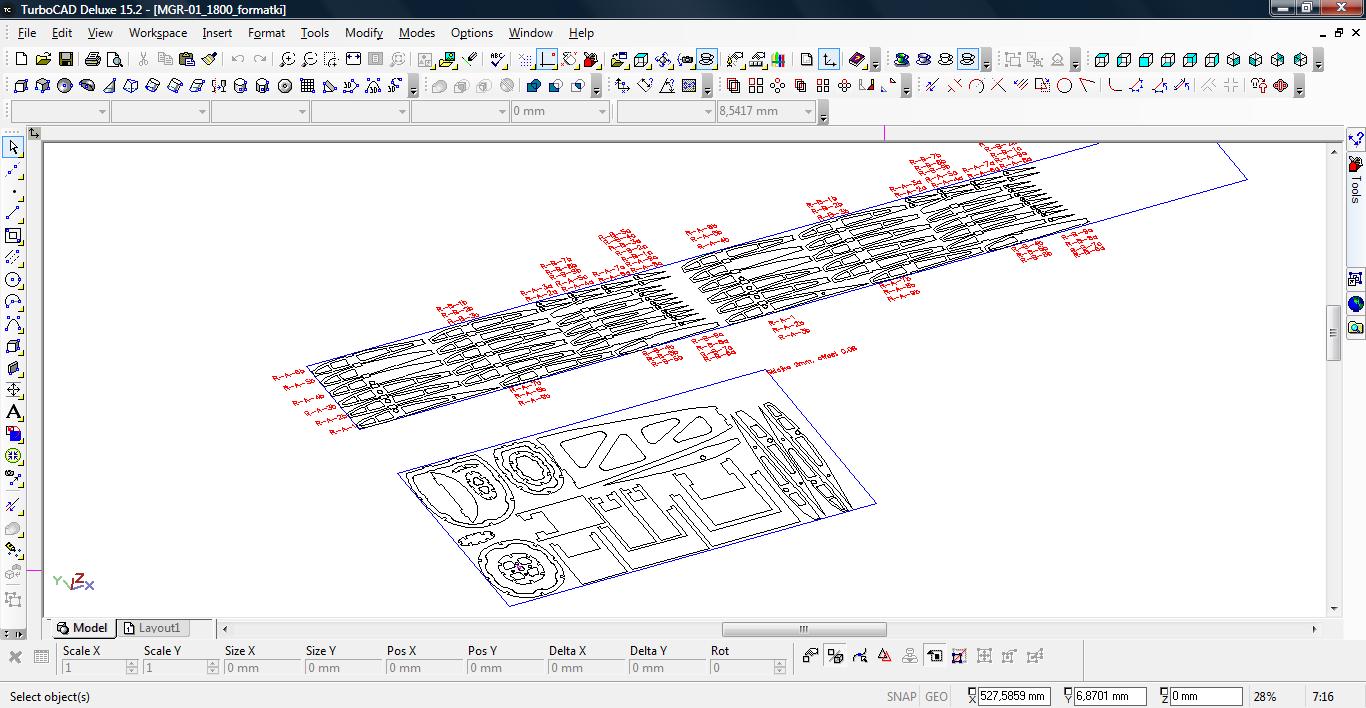

Post: 5 paź 2014, o 07:48
Ograniczenia TC 15 Deluxe oraz brak umiejętności, zmobilizowały mnie do szybszej budowy prototypu.
I dobrze i źle, bo marzyły mi się takie 3D rendery mojego modelu, jak prezentują inni koledzy z forum ;)
Nie mniej jednak, jest i tak jest nieźle jak na pierwszy raz i trzeba się uczyć dalej. Aktualnie projekt wygląda tak:
formatki.jpg [ 167.35 KiB | Przeglądany 11834 razy ]
Te dziwne kształty obok wręg, mają za zadanie ułatwić montaż. Ustawią wręgi w odpowiedniej pozycji.
Będą zamocowane do deski montażowej w odstępach odpowiadających ustawieniu wręg.
Do nich na wysokość głównych prowadnic, zamocowane ściskami wręgi. Zobaczymy jak się to sprawdzi.
Wycięcie już zleciłem w Barwach Reklamy, chciałem mieć porównanie. Na chwilę obecną - czyli cenowo, bardziej
opłacalne było cięcie razem z kolegą Milo w Elblągu.

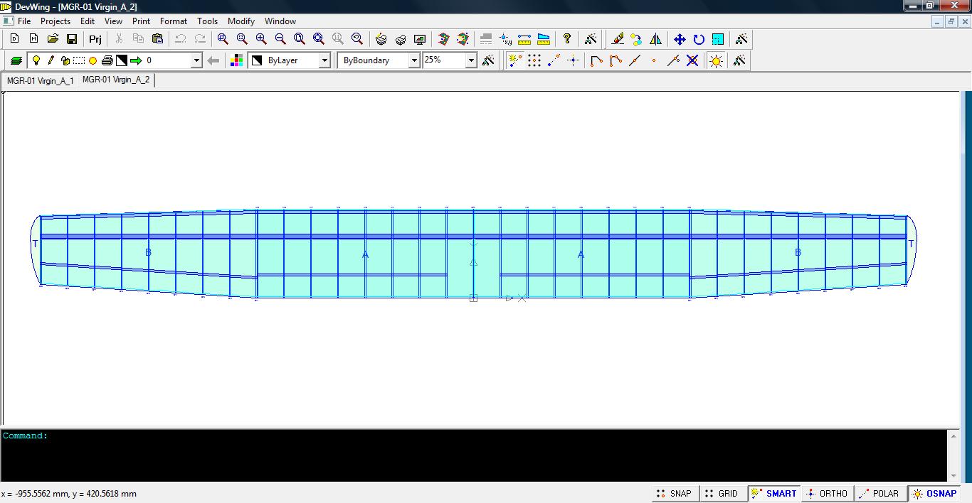

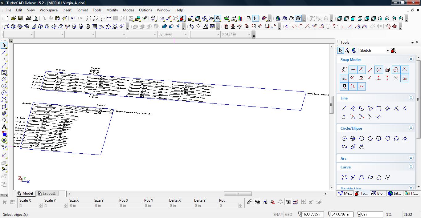

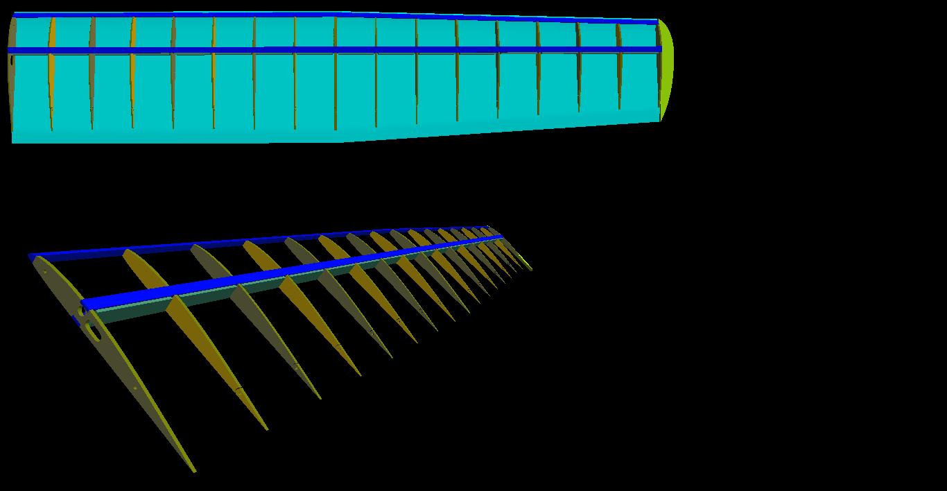

Dalej czekam na wycięte formatki. Z nadmiaru tego czasu, zacząłem analizować projekt.
Projekt płatów skopałem. Przede wszystkim, za bardzo ażurowałem żeberka. Nie przewidziałem
odpowiednich na centropłat itd.. ;)
Nowy projekt, wygląda lepiej. Prosty dźwigar, odpowiednie wielkości otworów na bagnety.
Kołki ustalające pozycję płata. Wygląda tak:
nowy_płat.jpg [ 100.46 KiB | Przeglądany 11777 razy ]
Tutaj render:
nowy_płat_render.jpg [ 60.37 KiB | Przeglądany 11777 razy ]
Wstępne formatki:
nowe_formatki.jpg [ 149.32 KiB | Przeglądany 11777 razy ]

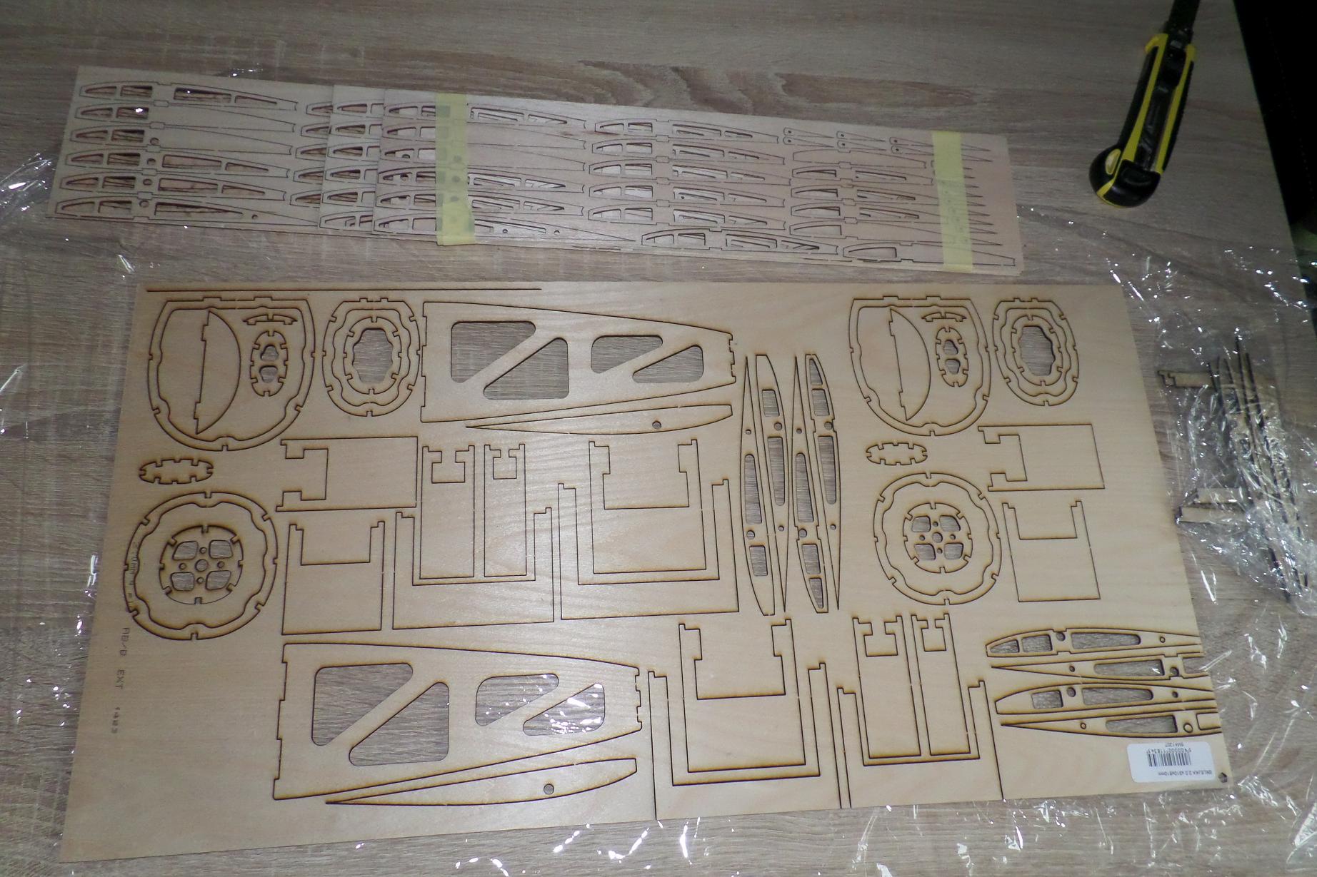

Post: 17 paź 2014, o 17:21
Formatki w końcu dotarły. Trwało to 3 tygodnie, no ale nic.
Zamówiłem 2 komplety, zanim zorientowałem się, że płaty są niedopracowane.
Ważne, że są wręgi kadłuba.
SAM_3214_40.jpg [ 331.35 KiB | Przeglądany 11743 razy ]
Z pierwszych oględzin, jest dobrze, wszystko wypalone jak trzeba, elementy trzymają się
tylko na mostkach. Wieczorem zobaczę jak z pasowaniem.

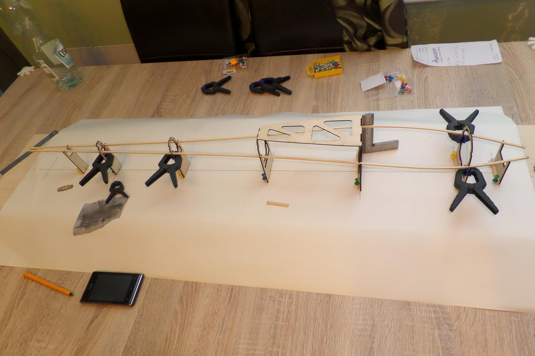

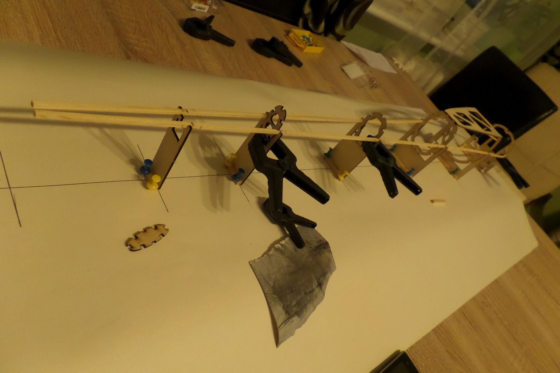

Post: 18 paź 2014, o 18:01
Do wzorników przykleiłem wczoraj listewkę 5x5, dbając o to by spód był prosty.
Dziś za pomocą szpilek przymocowałem do deski wzorniki w odpowiednich odstępach.
Mała przymiarka :)
SAM_3218_40.jpg [ 217.08 KiB | Przeglądany 11715 razy ]
SAM_3219_40.jpg [ 176.13 KiB | Przeglądany 11715 razy ]

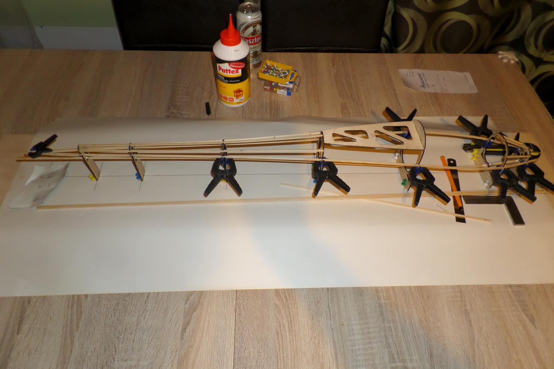

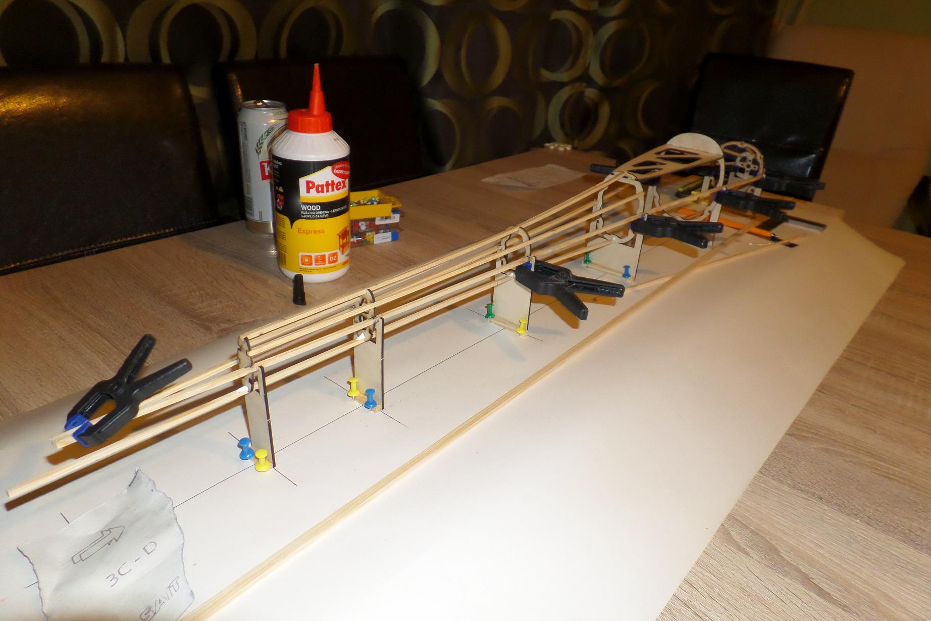

Post: 19 paź 2014, o 07:19
Wczoraj w nocy zacząłem klejenie, zaczyna powoli nabierać kształtów :)
SAM_3226_40.jpg [ 233.11 KiB | Przeglądany 11691 razy ]
SAM_3227_40.jpg [ 219.35 KiB | Przeglądany 11691 razy ]
Post: 19 paź 2014, o 07:38
Ciekawe jak Ci to wyjdzie, będzie dużo moczenia balsy w płynie do mycia szyb :D bo myślę że kadłub będzie pokryty balsą.
Zdaje się że widziałem Twoje formatki u p.Andrzeja bo żeberka jakieś znajome sie wydają. Pan Andrzej miał jakieś problemy zdrowotne i dlatego był problem z wysyłką.
Post: 19 paź 2014, o 08:22
slawekmod pisze:
O tak, bez płynu się nie obejdzie :D pokrycie to balsa 1,5 więc powinno być w miarę łatwo.
Najwięcej pracy będzie przy pasowaniu pokrycia.
