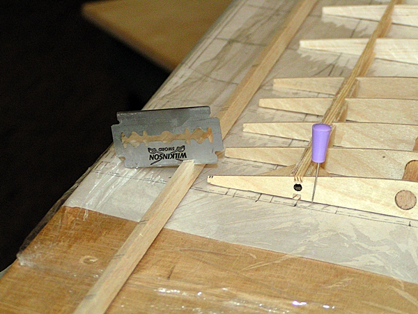

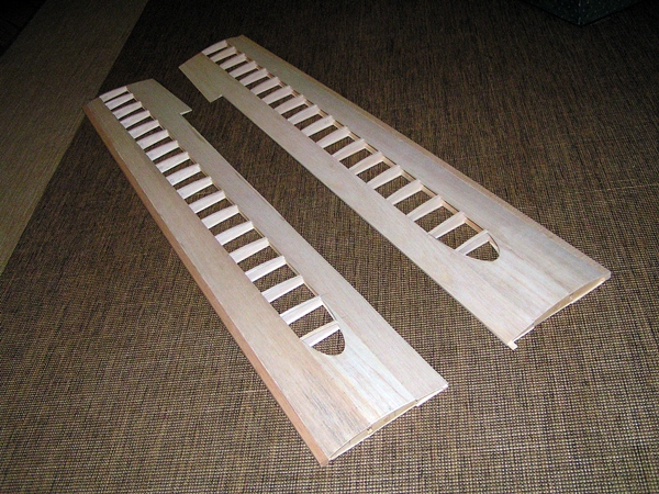

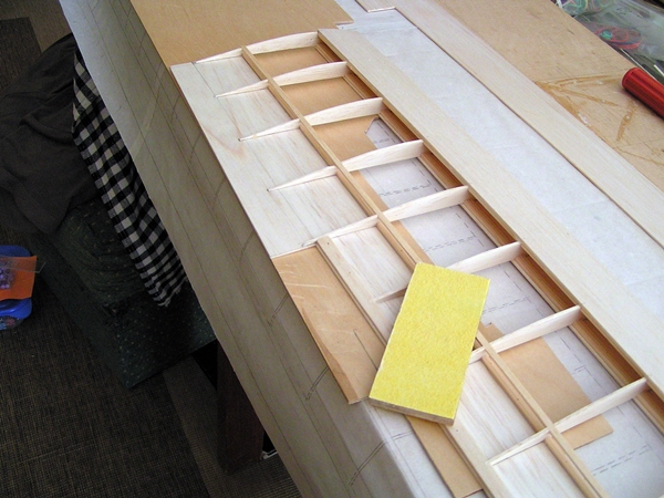

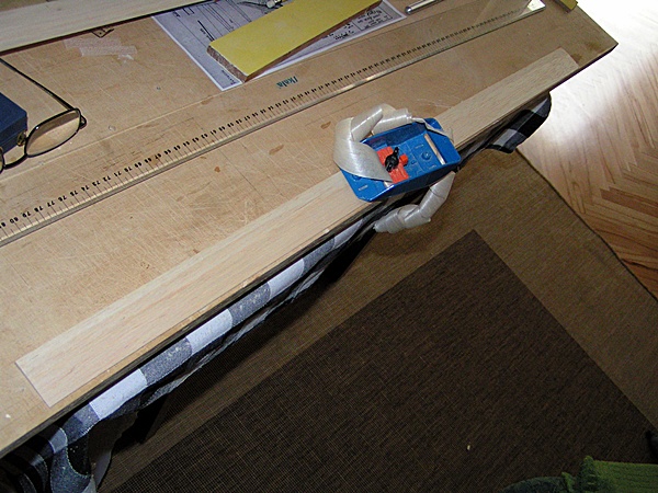

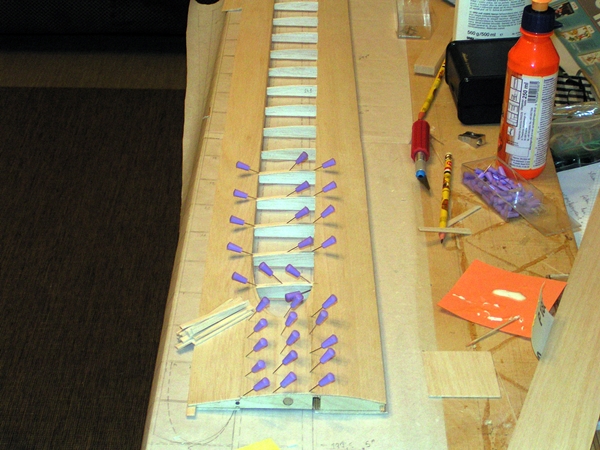

Przyszedł czas na klejenie kesonów. Prace rozpocząłem od wklejenia listwy spływu. Najpierw zaznaczyłem na niej miejsca położenia żeber, po czym nacięcia zrobiłem żyletką i pousuwałem materiał.
1.JPG [ 291.74 KiB | Przeglądany 12339 razy ]
3.JPG [ 269.89 KiB | Przeglądany 12339 razy ]
Jeszcze zeszlifowanie przyklejonej listwy.
4.JPG [ 288.97 KiB | Przeglądany 12339 razy ]

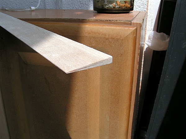

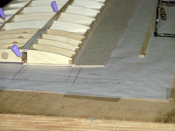

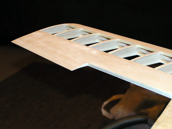

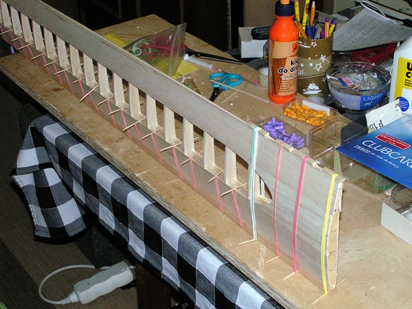

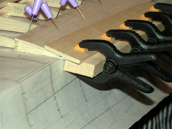

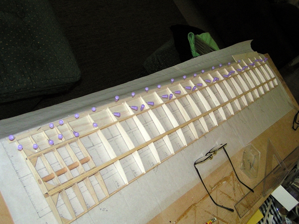

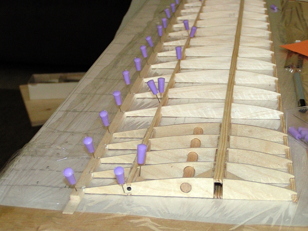

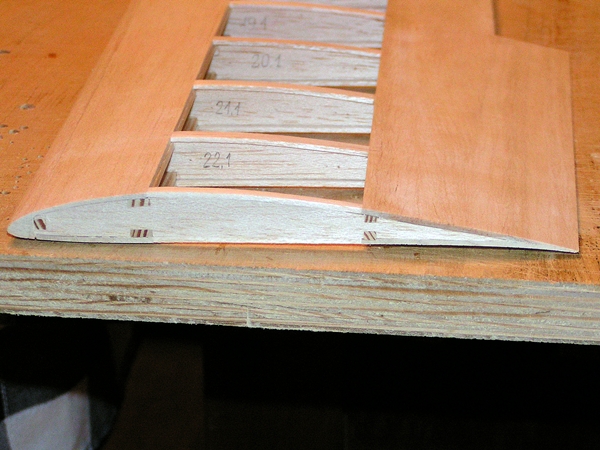

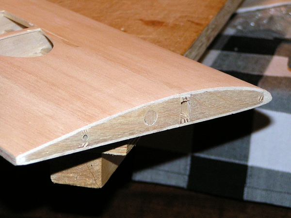

Później przykleiłem kolejno tylny dolny keson, przedni dolny i przedni górny. Przy klejeniu dolnego przodu pod krawędź podłożyłem kawałek deski balsowej 1,5mm w celu dokładnego doklejenia do profilu.
5.JPG [ 265.48 KiB | Przeglądany 12339 razy ]
6.JPG [ 266.04 KiB | Przeglądany 12339 razy ]

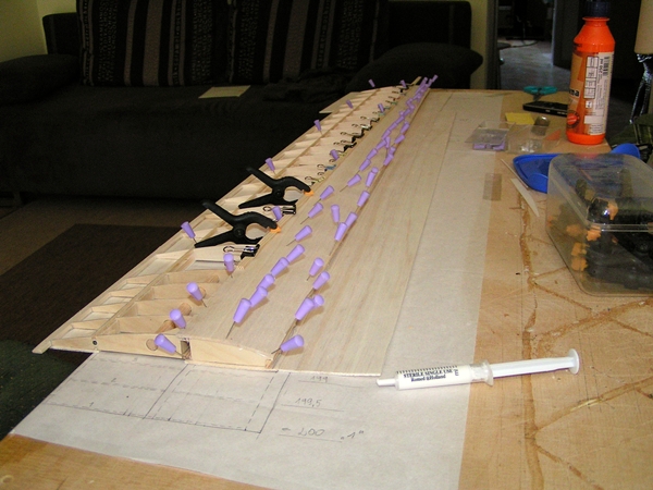

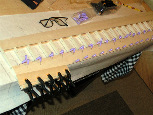

Aby dobrze docisnąć do dźwigara górną deskę kesonu, użyłem listewki sosnowej i klipsów do papieru. Listwa poza rozłożeniem nacisku zapobiega powstaniu wgnieceń w balsie.
7.JPG [ 258.63 KiB | Przeglądany 12339 razy ]

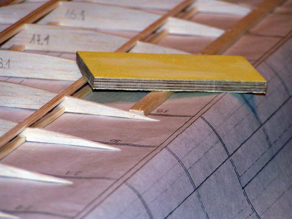

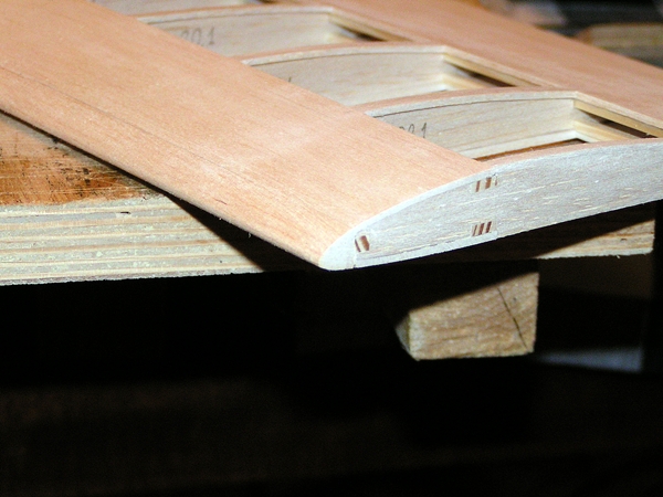

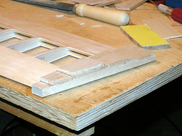

Przed klejeniem góry tyłu zeszlifowałem krawędzie "w trójkąt". Podłożona sklejka 2mm zapobiega podczas szlifowania zbytniemu zeszlifowaniu samej krawędzi spływu.
8.JPG [ 264.05 KiB | Przeglądany 12337 razy ]
Klejąc sam spływ użyłem dwóch kawałków twardej balsy jako zapewnienia równomiernego docisku.

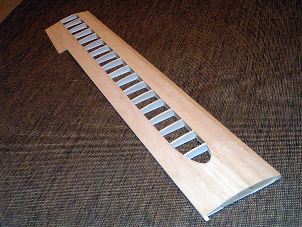

A tak wygląda całe skrzydło w stanie surowym, ale już zamkniętym ;) Doklejona też jest listwa krawędzi natarcia. W takim stanie poczeka na szlifowanie do momentu zrobienia drugiego skrzydła.
12.JPG [ 254.82 KiB | Przeglądany 12337 razy ]

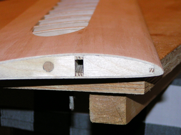

Drugie skrzydło zrobione ;) . Jeszcze jedno zdjęcie jako uzupełnienie poprzednich - klejenie krawędzi natarcia.
natarcie.JPG [ 323.19 KiB | Przeglądany 12268 razy ]
A tu już oba skrzydła:
oba.JPG [ 347.79 KiB | Przeglądany 12268 razy ]
W takim stanie skrzydła ważą razem 290 g. Na całość zużyłem 7 desek balsy 1,5mm (kesony, nakładki na żeberka i same żeberka), po 4 listwy 6x2 i 3x2 mm, dwie listwy (balsowe) 10x10mm na natarcie oraz kawałek sklejki 1,5mm (200x200mm) na żebra nasadowe.

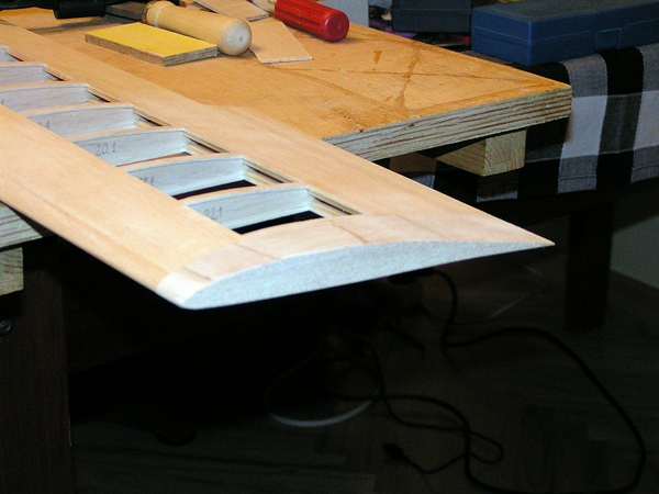

Pochwalę się efektami piątkowo - sobotnich prac. Obrobiłem i wyszlifowałem "przedostatecznie" skrzydła. Prace wykańczające przy skrzydłach to kolejny etap. Nastąpi po doklejeniu końcówek płatów. Jak na teraz jestem bardzo zadowolony :D

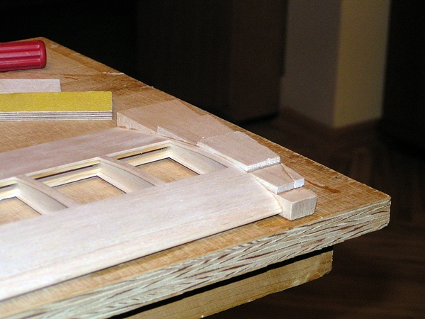

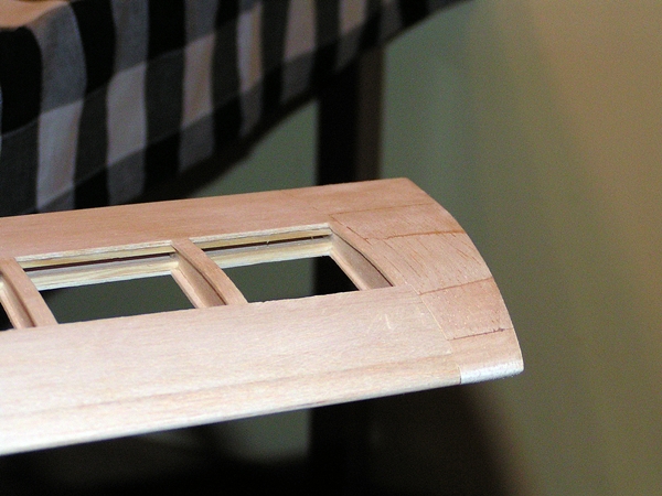

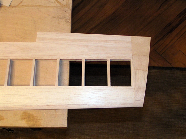

Dzisiaj zająłem się końcówkami płatów. Oto efekty:
Przed szlifowaniem
1.JPG [ 266.59 KiB | Przeglądany 12190 razy ]
2.JPG [ 288.58 KiB | Przeglądany 12190 razy ]
i po szlifowaniu
3.JPG [ 235.66 KiB | Przeglądany 12190 razy ]
4.JPG [ 241.6 KiB | Przeglądany 12190 razy ]
5.JPG [ 260.09 KiB | Przeglądany 12190 razy ]
Co prawda nie jest to jeszcze ostateczne wykończenie, bo trzeba przywitac się ze szpachlówką (małe szczeliny, "przeorania" po kleju, ale światełko w tunelu już widać. I nie jest to pociąg!!! :lol:

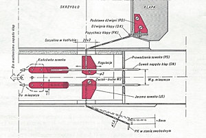

Rozwiązanie napędu klapo-lotek
zm.jpg [ 52.98 KiB | Przeglądany 11968 razy ]
Nie chodzi o odwzorowanie napędu, ale raczej o sposób jego przeniesienia z kadłuba na lotki.

To jakaś mechanizacja ze starej książki?
bardzo mnie to fascynuje, jak sobie kiedyś dawano radę bez mikserów, komputerów, rewersów i innych cudów dostepnych w nadajnikach.
Obrazek ... latać się chce
 Tytuł: Re: Fuks
Post: 5 cze 2013, o 21:53
Posty: 47
Lokalizacja: Ostrów Wlkp
miniaturowe szybownictwo Delfin 500 Papcio Schierachmiela.

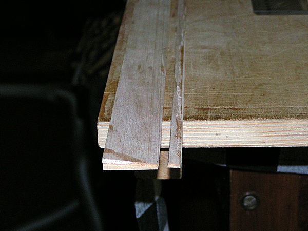

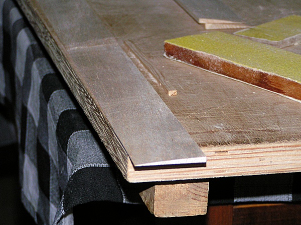

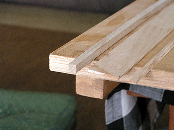

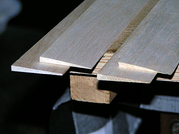

No i ostatni etap budowy skrzydeł. Lotki. Mają 80 cm długości i 3,7 cm szerokości. Żeby otrzymać odpowiednią ich sztywność, postanowiłem wykonać je jako klejone z dwóch deseczek balsowych. Najpierw wyciąłem 4 listwy szer. 4cm z desek 4mm grubości. Później, za pomocą struga i papieru ściernego nadałem im (bardzo wstępnie) kształt klina.
1.JPG [ 171.26 KiB | Przeglądany 12078 razy ]
2.JPG [ 141.28 KiB | Przeglądany 12078 razy ]
Następnie, przy listewce sosnowej 3x5 mm, szlifując jeszcze raz, nadałem im już bardziej właściwą grubość.
3.JPG [ 170.51 KiB | Przeglądany 12078 razy ]
Dalszym etapem było sklejenie ich razem. Użyłem kleju CA. Niestety, zachowałem się tu jakbym kleił pierwszy raz w życiu - lenistwo i pośpiech :evil: Nie zabezpieczyłem pierwszej klejonej lotki przed przyklejeniem się jej do deski montażowej. Zgodnie z prawami nijakiego Murphy'ego, jak coś się może przykleić to z pewnością się przyklei ;) Oczywiście z drugą lotką nie było już problemu. Ale tą pierwszą postanowiłem jakoś uratować. Najpierw pomyślałem, żeby podkleić ją od tej zepsutej strony cienkim fornirem balsowym. Postanowiłem zrobić jednak inaczej. Odciąłem uszkodzony fragment o szerokości 8mm i z przodu lotki dokleiłem listwę balsową 8x8.

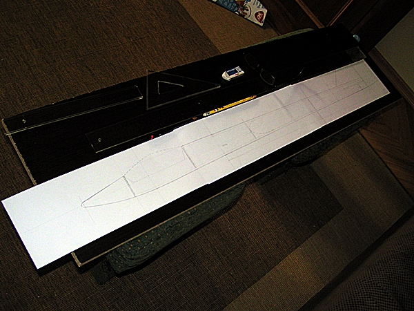

 Tytuł: Re: Fuks
Post: 12 cze 2013, o 18:41
Dzisiaj, za piątym podejściem, udało mi się rozrysować kadłub. Cały czas coś nie pasowało. Dopiero teraz, gdy już w desperacji okrutnej postanowiłem rozrysować szablon do wycięcia boku kadłuba, jakoś się udało. I okazało się, ze ten rysunek z Modelarza trzeba traktować bardzo jako "rys sytuacyjny". Co prawda pierwszą nauczkę miałem zastanawiając się nad przekrojem płata i żebrami (dźwigary itp.) , to nie wiele mnie to nauczyło. Dzisiaj okazało się, że kadłub nie może mieć tak do końca takich wymiarów jak na planie - z tyłu wysokość kadłuba nie pozwala na zmieszczenie dźwigni steru poziomego... Ale przecież inwencja własna po to jest, żeby pracować... Może na pierwszy rzut oka nie wiele widać na zdjęciu, ale jak się gałki oczne wysili to coś da się zauważyć :lol: Już od jakiegoś czasu zastanawiałem się nad jego kształtem... do czegoś jest podobny... U-2! Na to stawiam! :lol: :lol: :lol:
