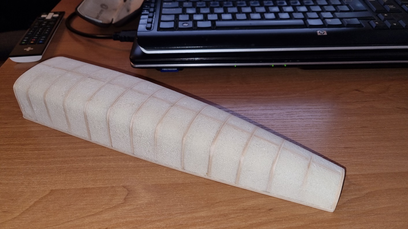

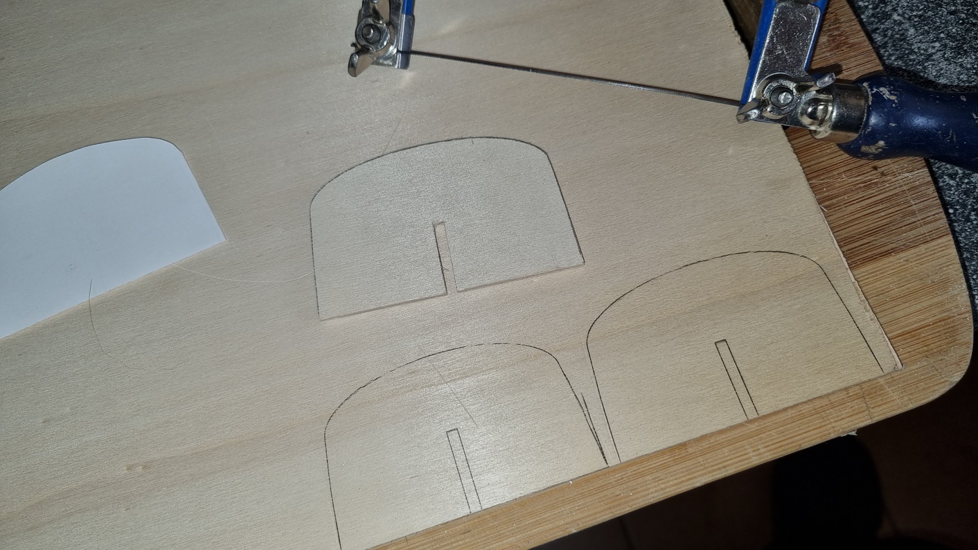

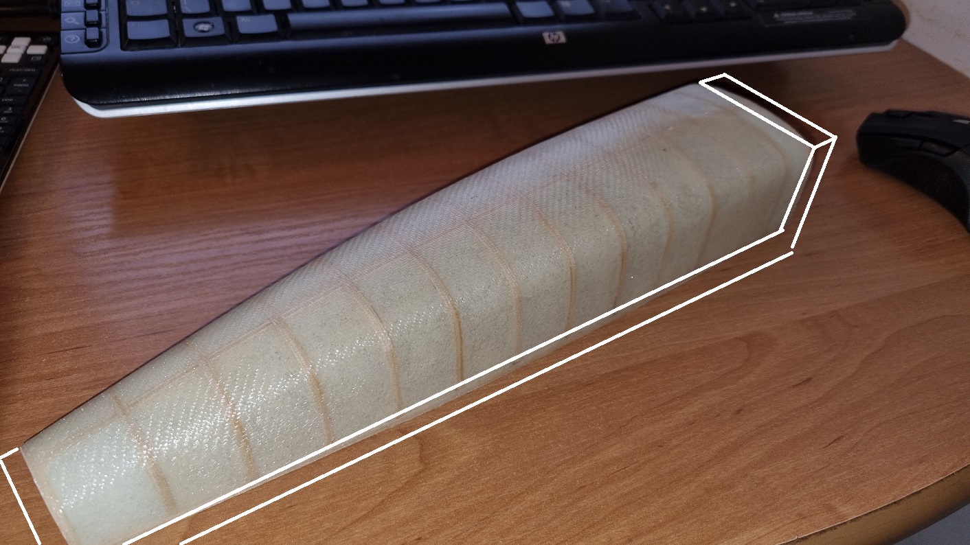

Okazało się że nie zapomniałem jak się macha włosówką i po kilku tysiącach machnięć wyciąłem szkielet kopyta. Wypełniłem dwuskladnikową pianką poliuretanową i wyszlifowałem. Dziś już nie chce mi się laminować.

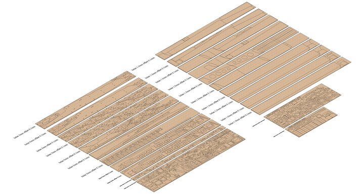

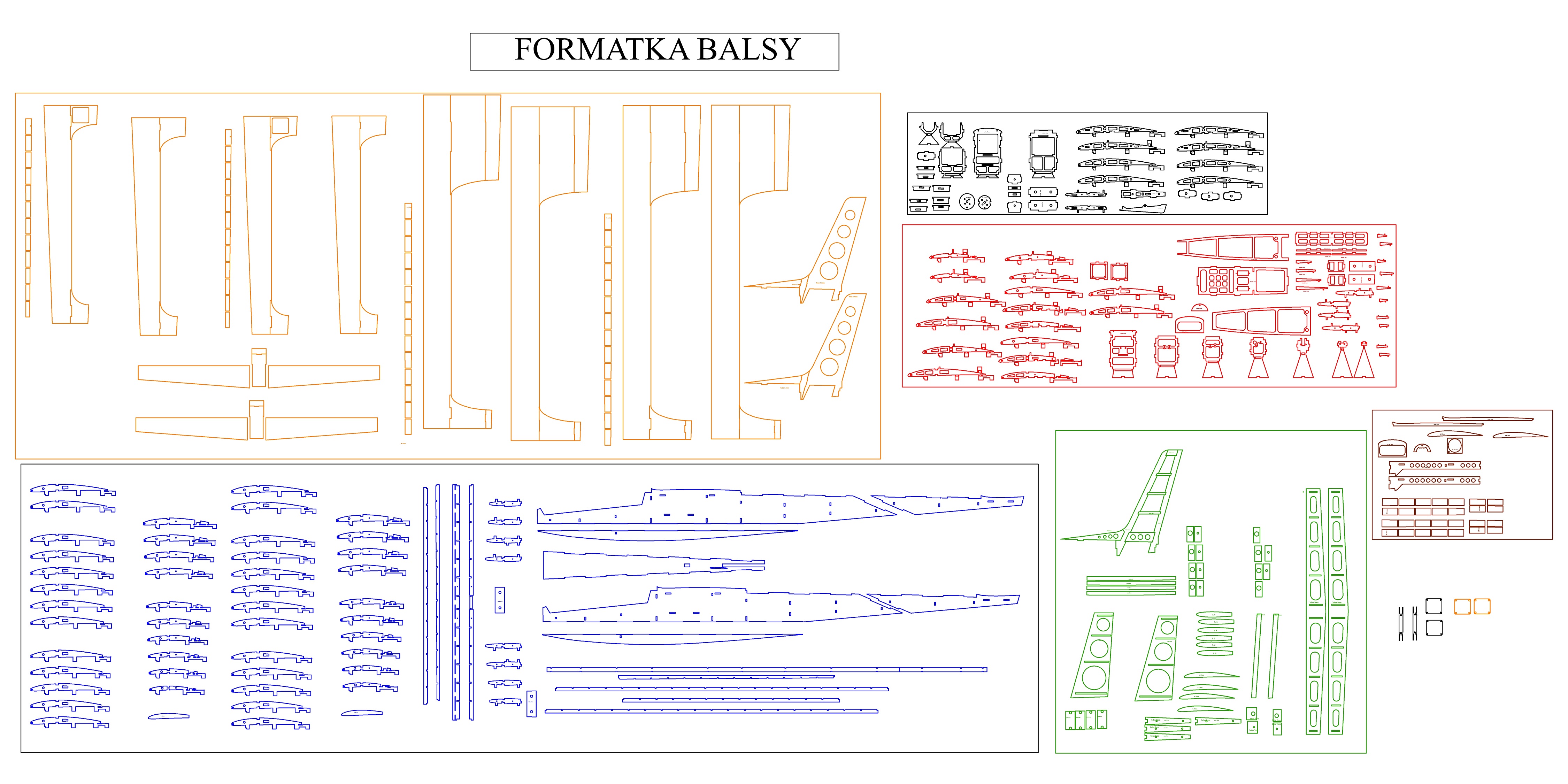

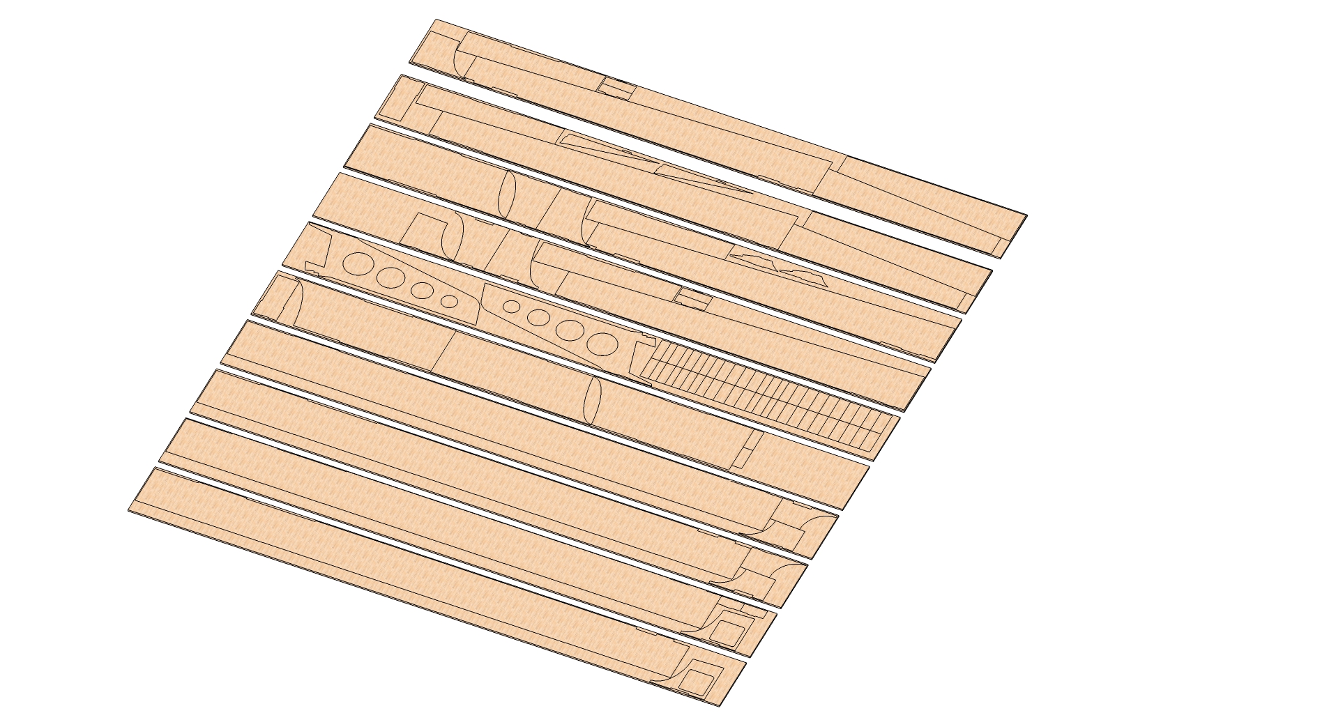

Radek podał offsety więc zabieram się za formatki. Pogrupowałem elementy w zależności od materiału
- pomarańczowy balsa 1.5mm
- niebieski balsa 3mm
-czerwony sklejka topolowa 3mm lub balsowo lipowa 3mm
-czarny sklejka brzozowa 3mm (elementy wytrzymałościowe)
- brąz sklejka brzozowa 1mm ( (elementy wzmocnień oraz pomagające w montażu)
- zielony balsa 5mm
Na rysunku przykładowa deska balsy.

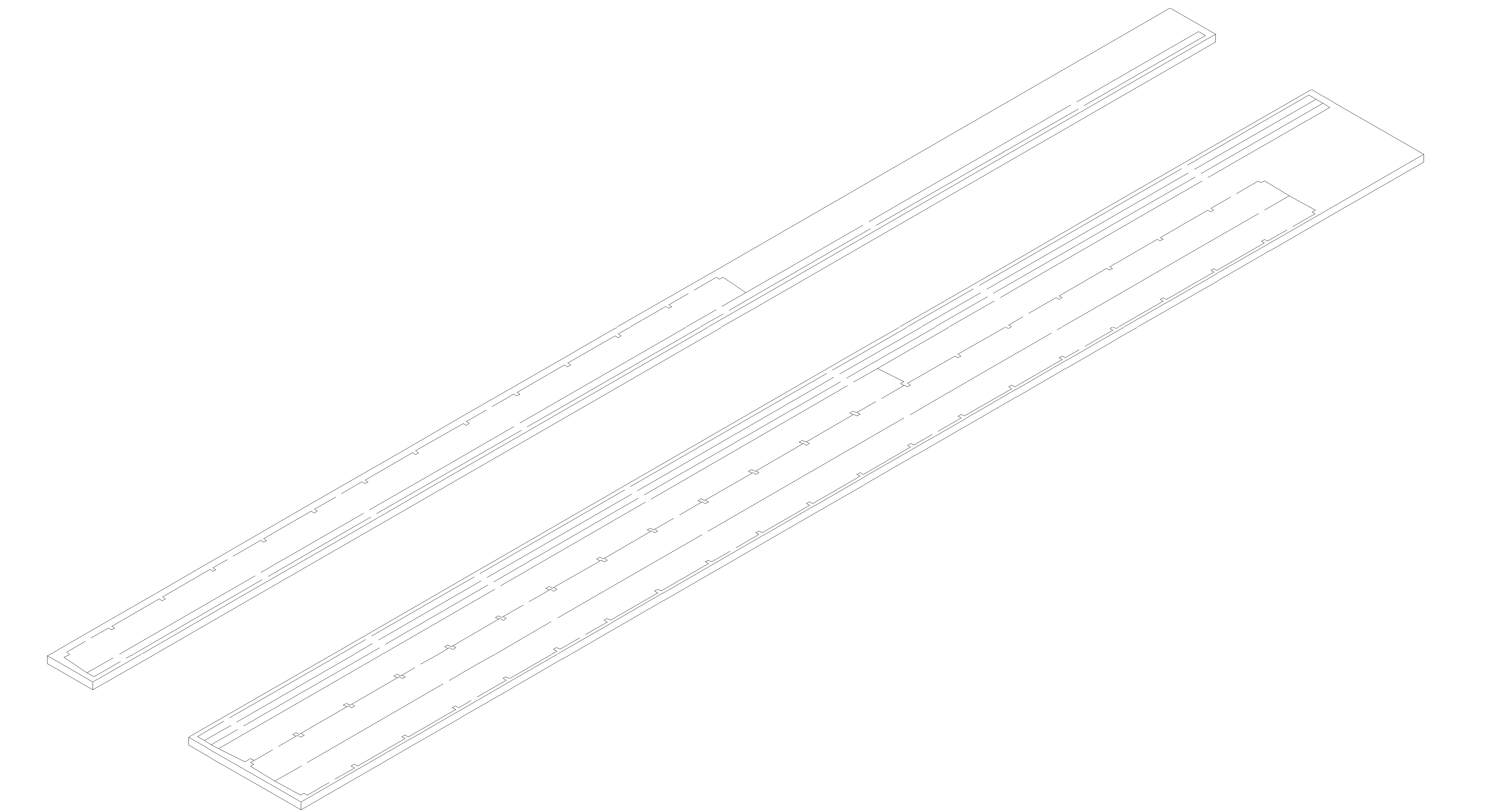

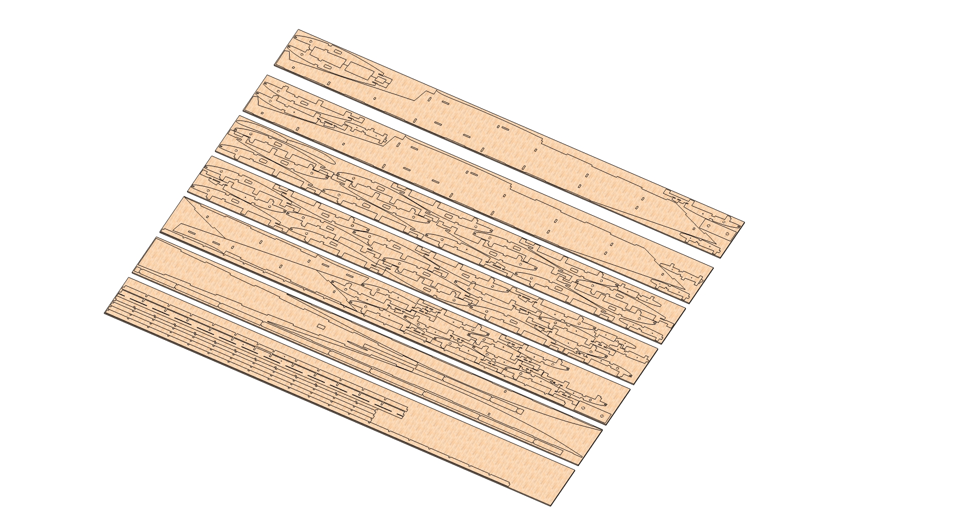

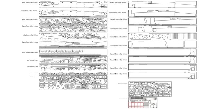

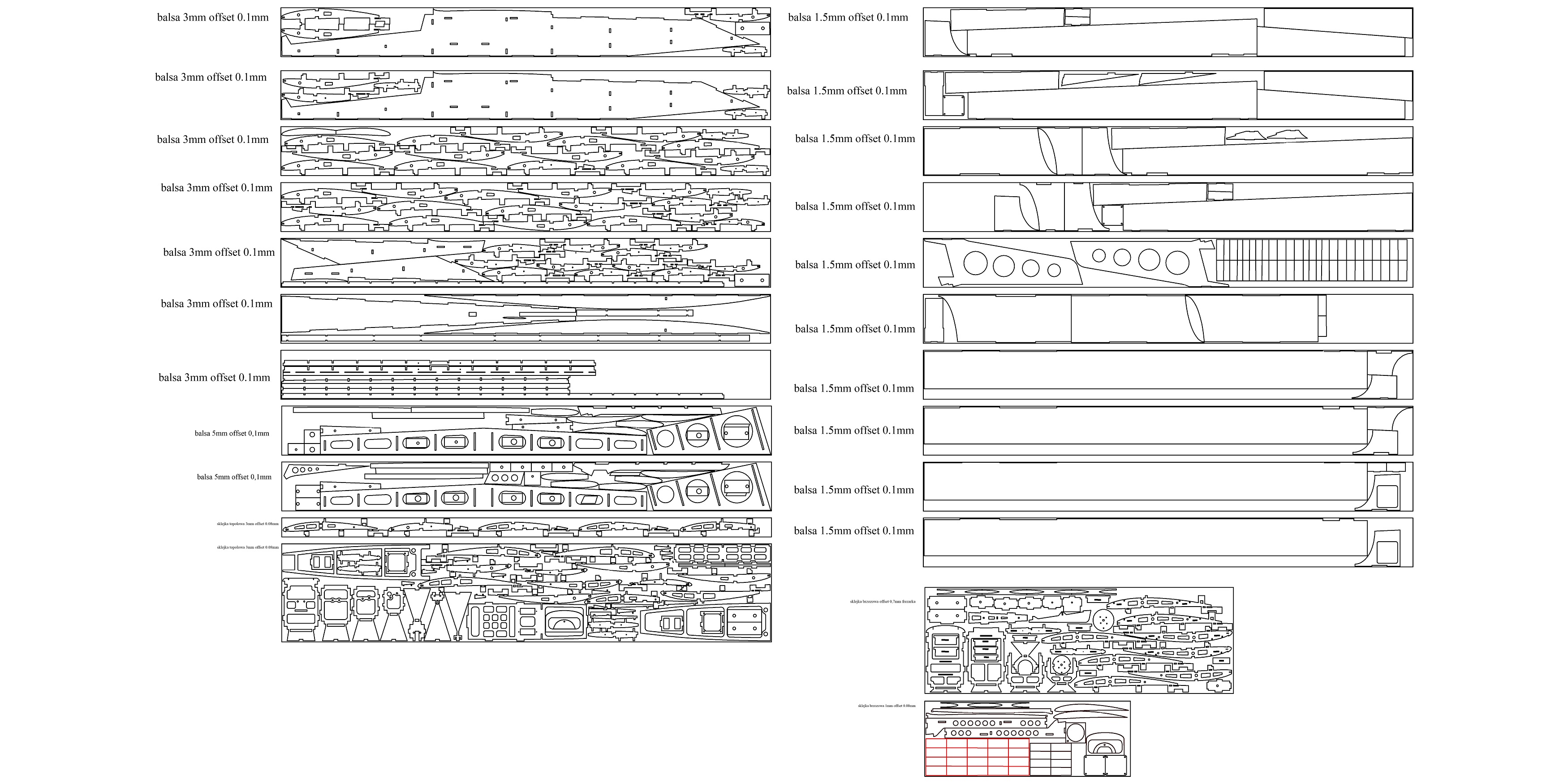

Ułożyłem formatki, zoptymalizowałem i porobiłem mostki. Pliki zostały wysłane do Radka na wycenę.

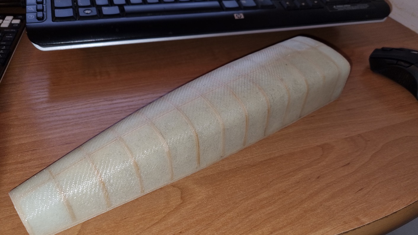

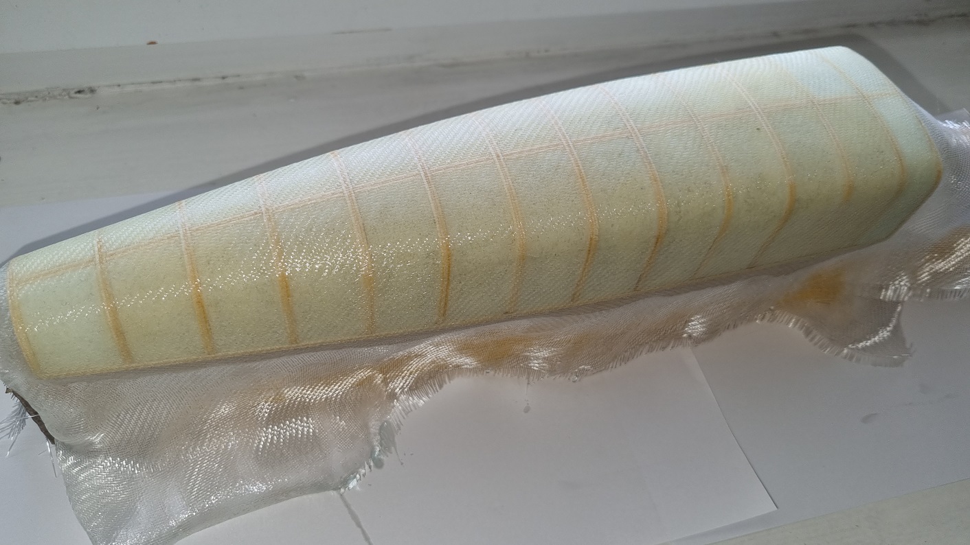

Zalaminowałem kopyto. Po wyschnięciu jest trochę nierówności ale będą wyrównane i całość zalaminowana jeszcze raz a potem pomalowana dwuskładnikową żywicą akrylową. Stosowałem taką do reflektorów samochodowych. Twarda, odporna na temperaturę i nadająca się do polerowania.

Kopyto to wymiar kabinki docelowy? Koledzy którzy mi tłoczyli zawsze sugerowali aby wymiar był większy co najmniej o 10 mm od docelowego. Po to, aby wyciąć poprawnie właściwy wymiar gdyż potrafią na krawędziach pojawić się zniekształcenia podczas tłoczenia ;) .
KOPYTKO 1.jpg [ 395.31 KiB | Przeglądany 18818 razy ]
Cudowne widoki
Post: 18 paź 2022, o 13:57
Posty: 3020
Kopyto jest wyższe o kilka mm. Dłuższe o 15 mm z przodu i 20mm z tyłu :)

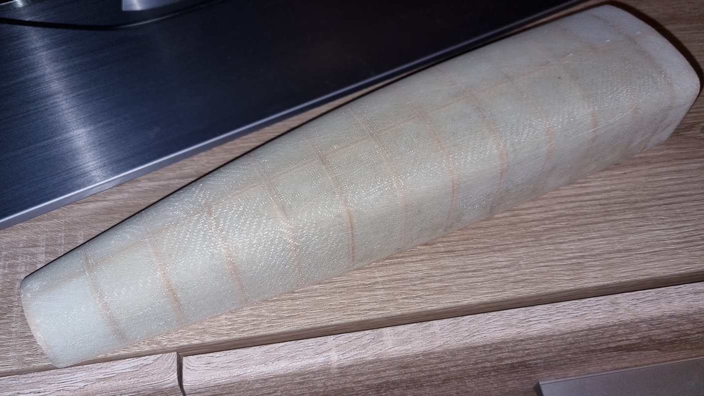

Przeszlifowałem kopyto, nie będzie wymagało szpachlowania. Położę jeszcze 4 warstwy 50g/m i będzie dobrze.

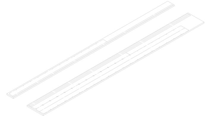

Dziś dorysowałem spływy, lotki i podłużnice które powinny być w mojej wycinance.
Do zbudowania kompletnego modelu będzie potrzeba kilkunastu listewek sosnowych 2x5, 3x6 i 3x7mm. Dodatkowo ze dwa bowdeny i trójkątna listwa balsowa 12x12. Pomijam tu galanterię modelarską typu dźwignie itp.
Zdjęcia z klejenia będę wrzucał na forum. Ostanie dwa miesiace mam bardzo pracowite w firmie w której obecnie pracuję więc zaniedbałem Ultimate ale w pracy po nowym roku ma się trochę zluzować.
aaaaas.jpg [ 731.03 KiB | Przeglądany 8603 razy ]

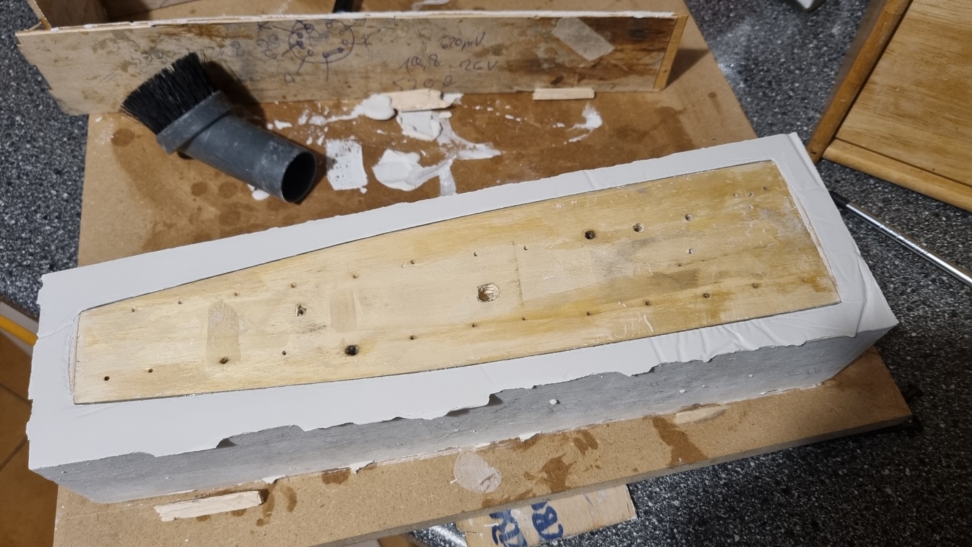

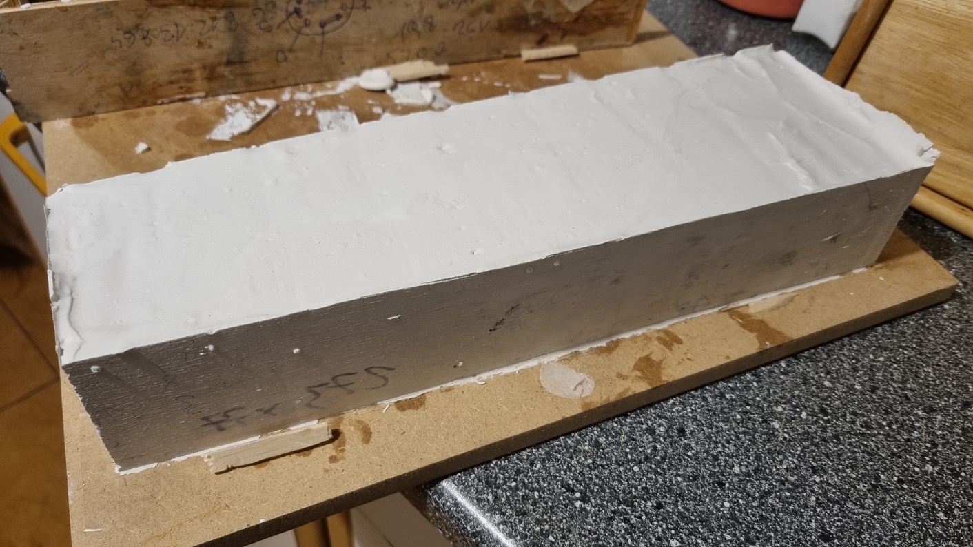

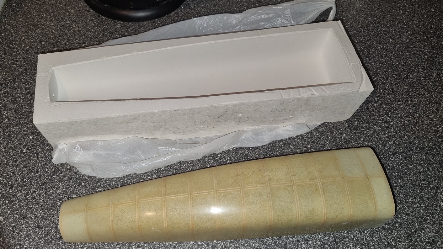

Dziś odlałem formę negatywową w gipise dentystycznym klasy III. Jest jeden mały defekt formy w postaci bąbelka powietrza ale naprawa tego jest banalna. Z tej formy wykonam odlew kopyta, też pewnie w gipsie. Na chwilę obecną forma jest jeszcze mocno ciepła i wilgotna. Nawet jestem zadowolony.

Dalej czekam na wycinankę. Zrobiłem jedną z kieszeni na łącznik który będzie ze stali fi6mm lub węglowy. Zobaczymy.
Forma z gipsu schła 3 dni na grzejniku ( dobrze że ogrzewanie mam wliczone w czynsz) Zrobiła się dosłownie ceramiczna. Gips jest bardzo twardy. Czekam na dodatkowy 1kg gipsu bo braknie na odlew pozytywowy.
