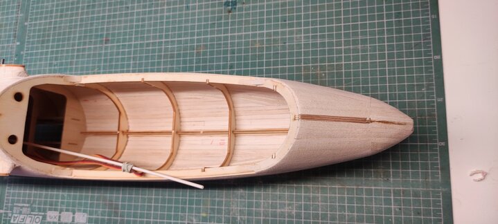

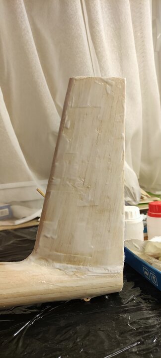

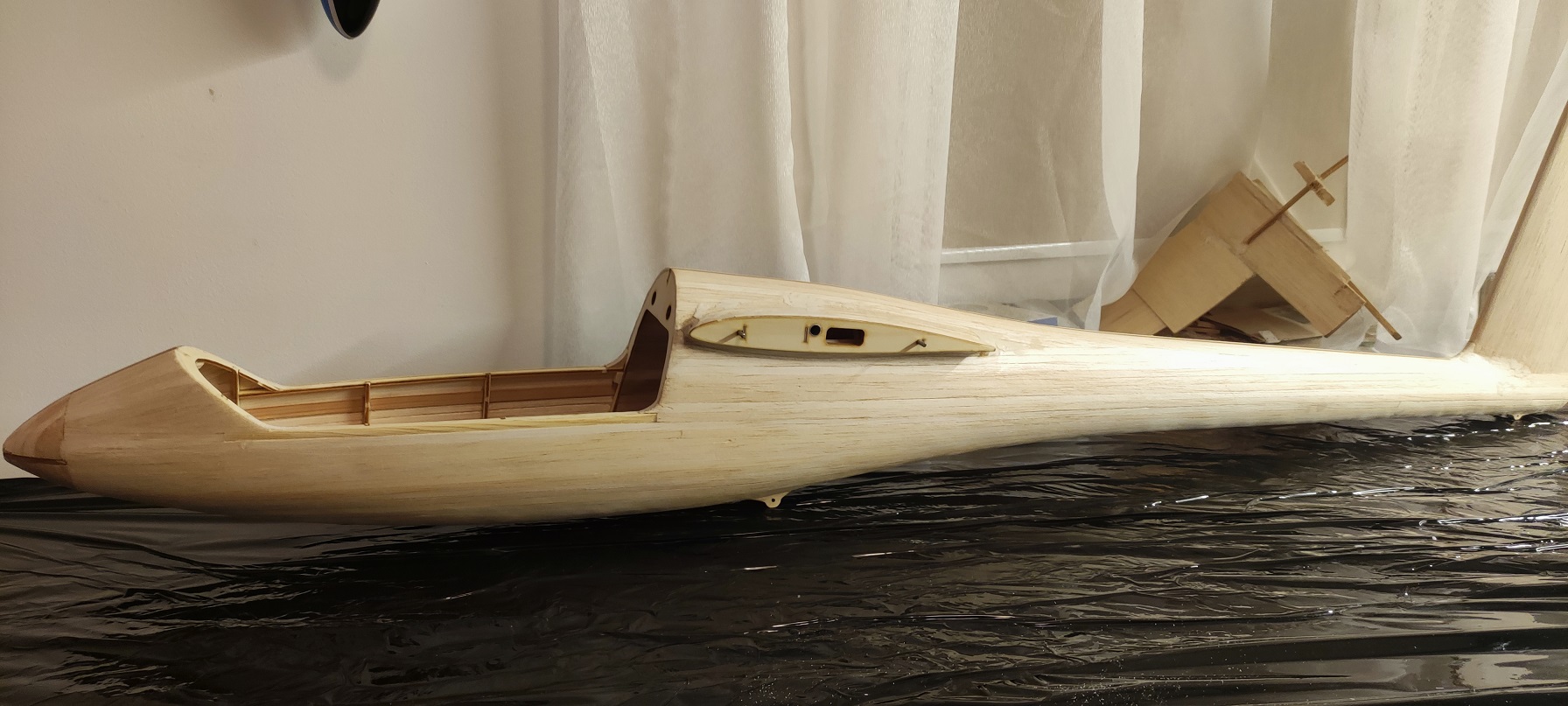

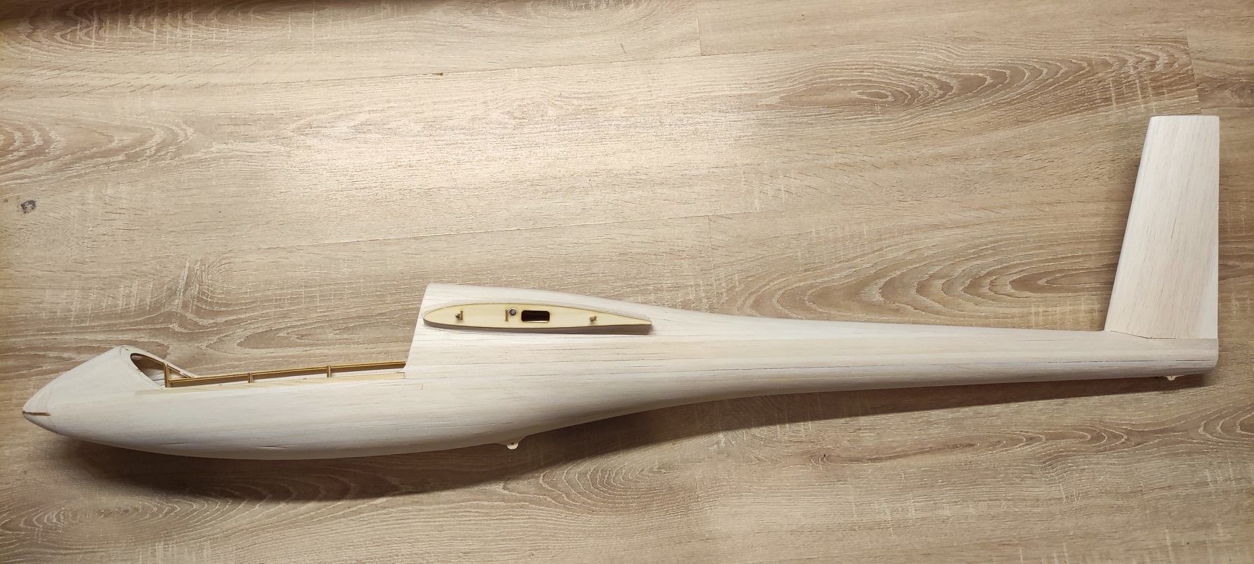

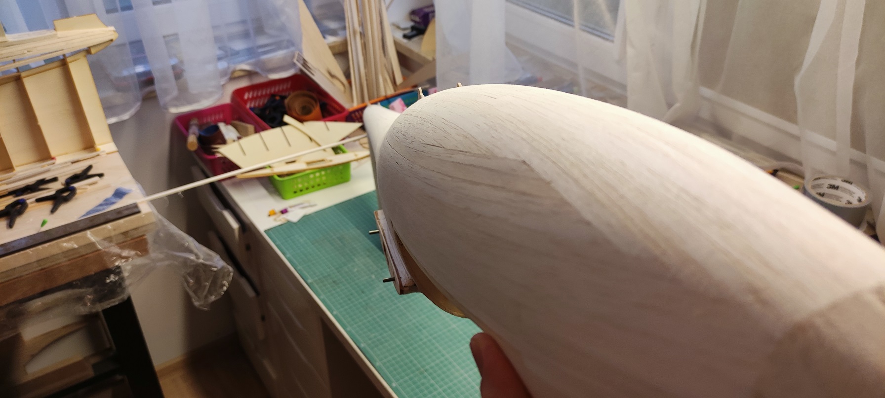

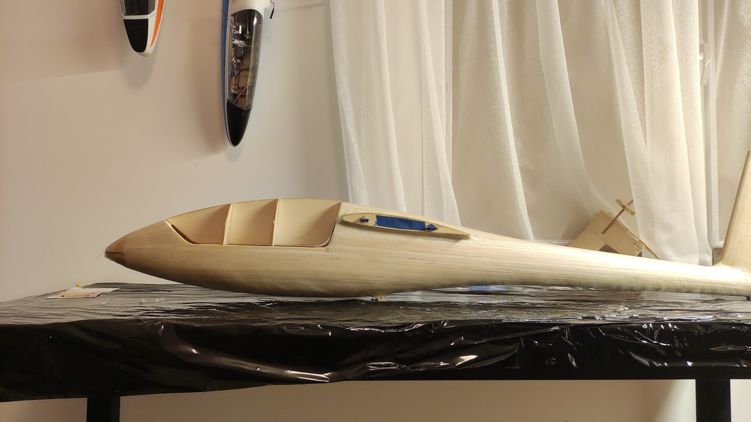

Szlifowania ciąg dalszy, jest to 3 czy 4 sesja... nie pracuję długo bo to nudne... strasznie nudne - pomijając wszędzie obecny kurz w mieszkaniu :lol: :lol:
Cały czas pracuję tylko papierem o gradacji 80. Niedługo poziom w górę ;) :lol:

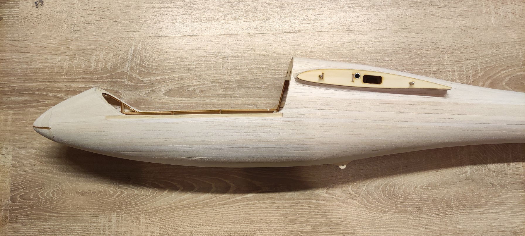

Post: 16 sty 2022, o 15:50
Jest postęp - zmieniłem papier na taki o gradacji 100 :lol:

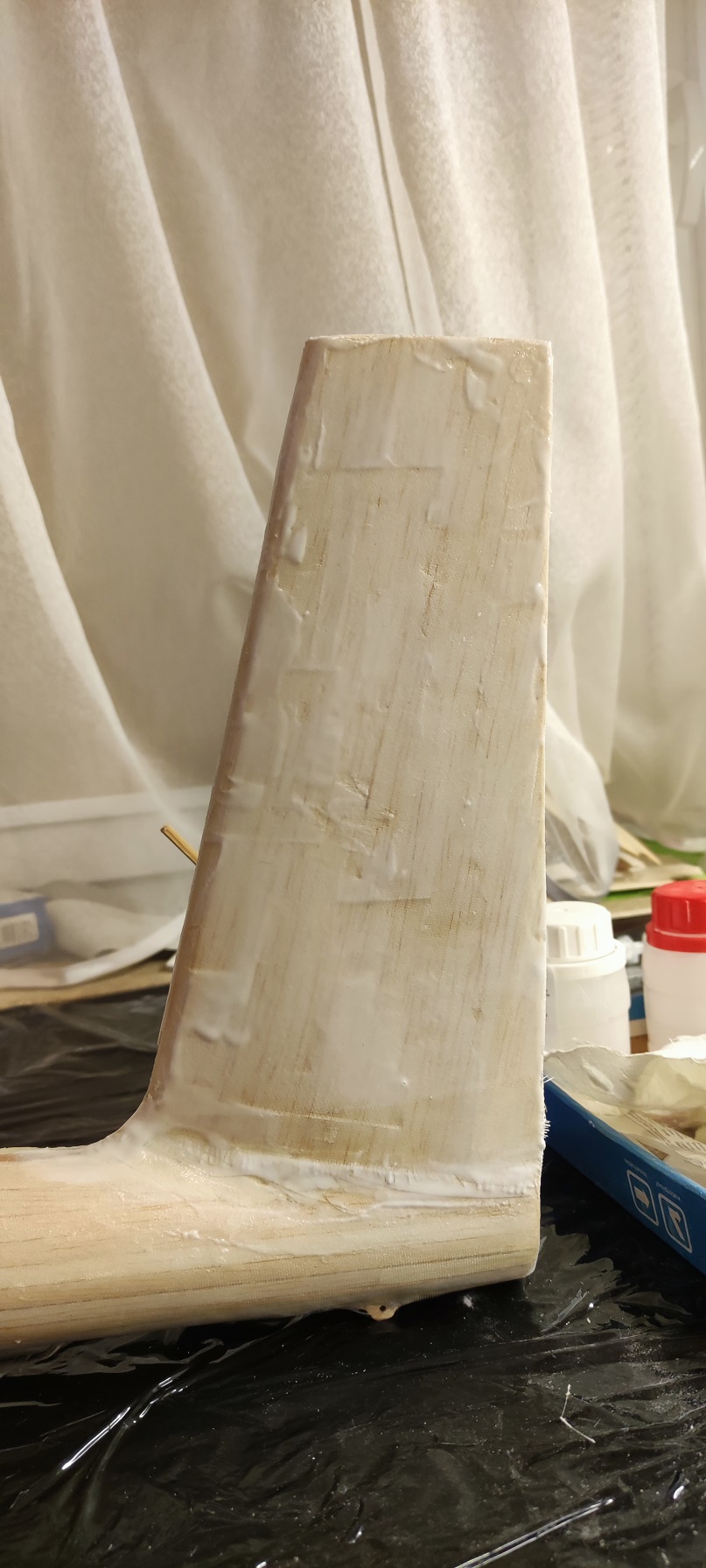

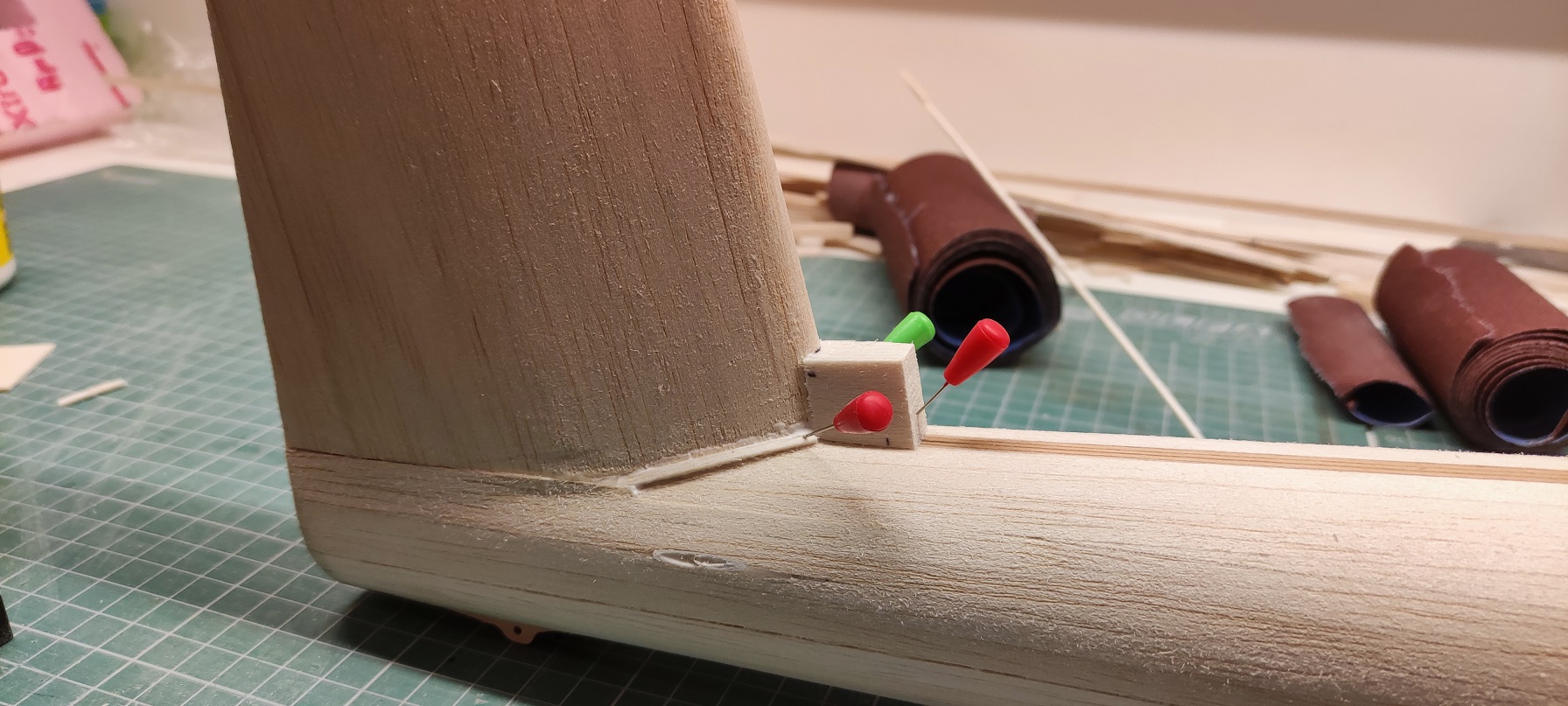

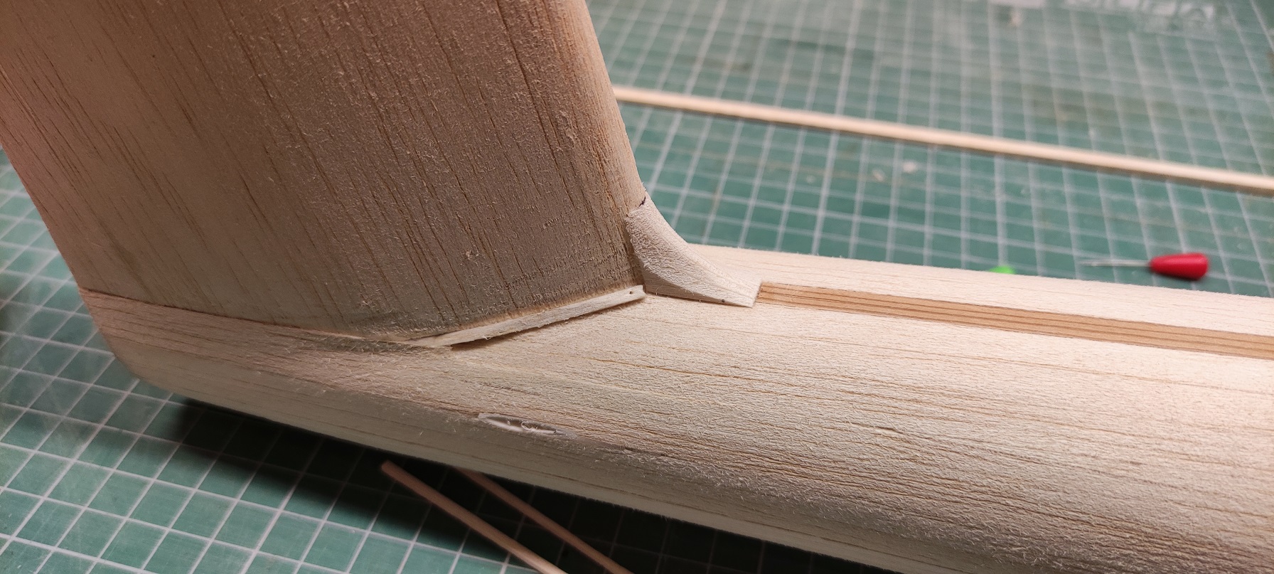

Post: 18 sty 2022, o 20:01
stefol pisze:
Pięknie pięknie, zdaje się że zmotywowalem kolegę ;) :D
Nie będę ukrywał, że nie ;) 8-)

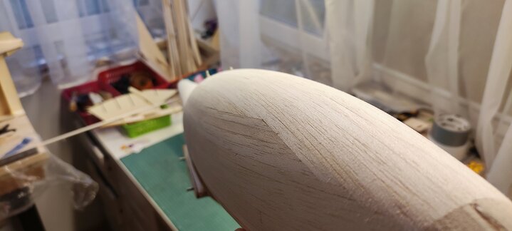

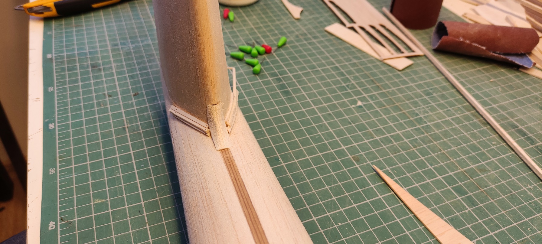

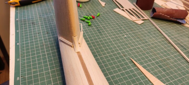

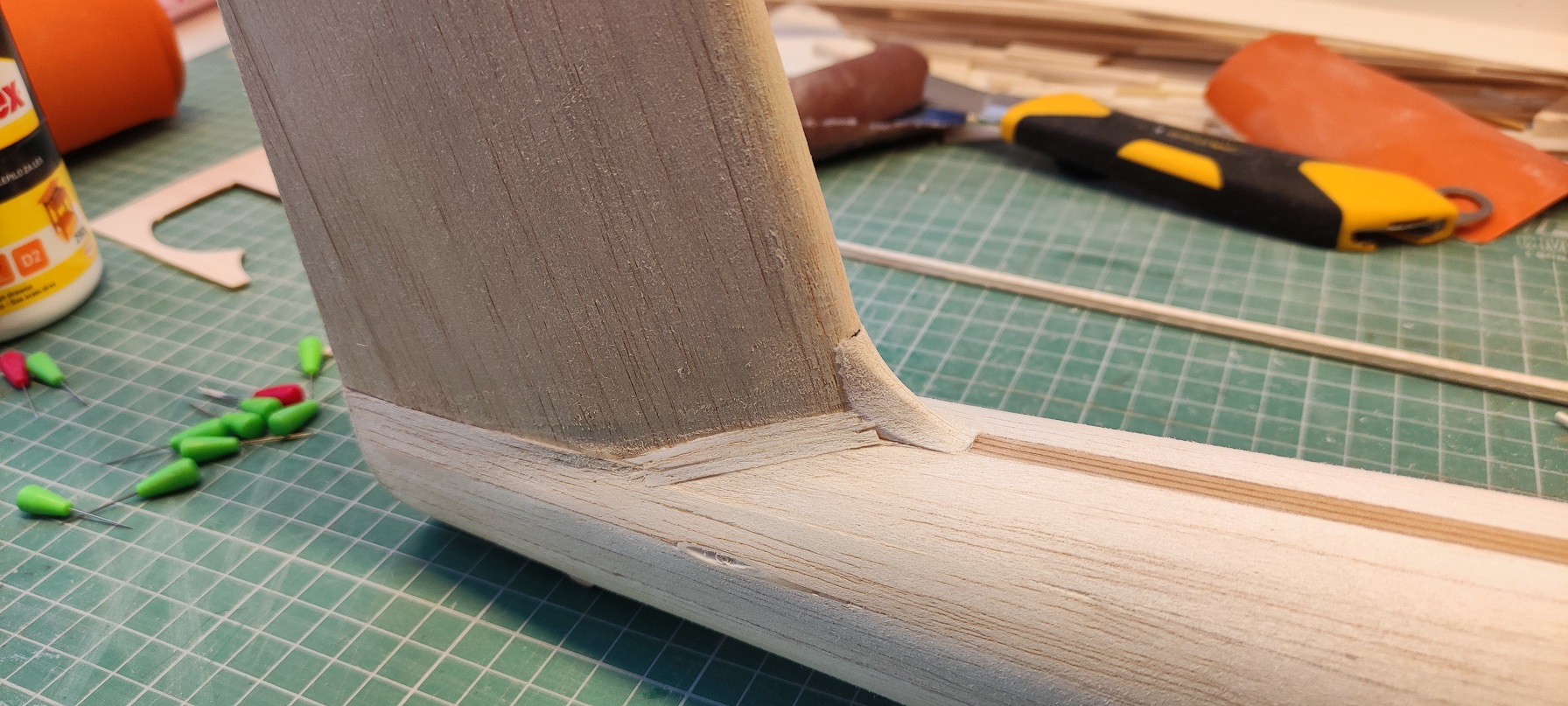

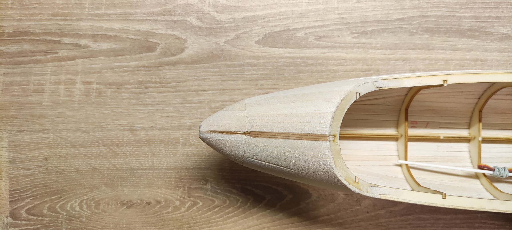

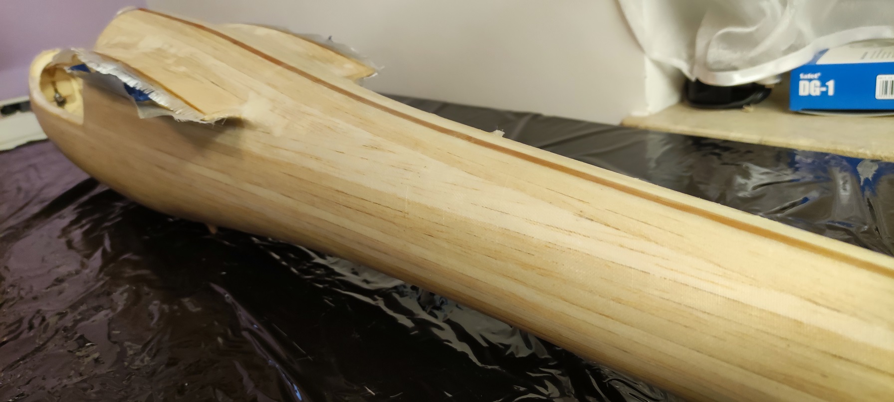

Szykuje przejście pionu...
IMG_20220118_164502.jpg [ 415.63 KiB | Przeglądany 18094 razy ]
IMG_20220118_185510.jpg [ 310.88 KiB | Przeglądany 18094 razy ]
Jeszcze trochę pracy przede mną..., na szczęście za każdym pociągnięciem kostki, jestem o krok bliżej :lol:

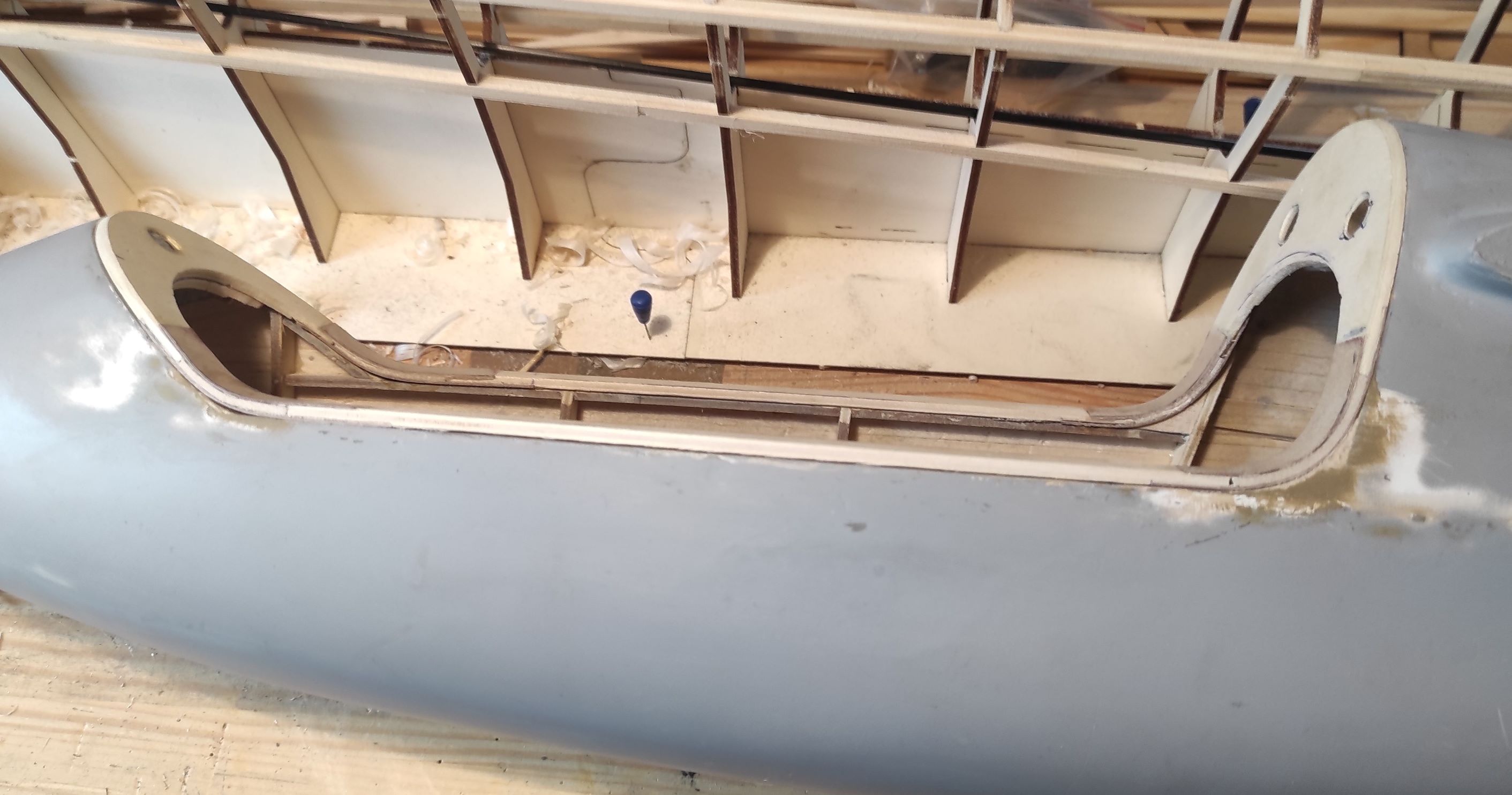

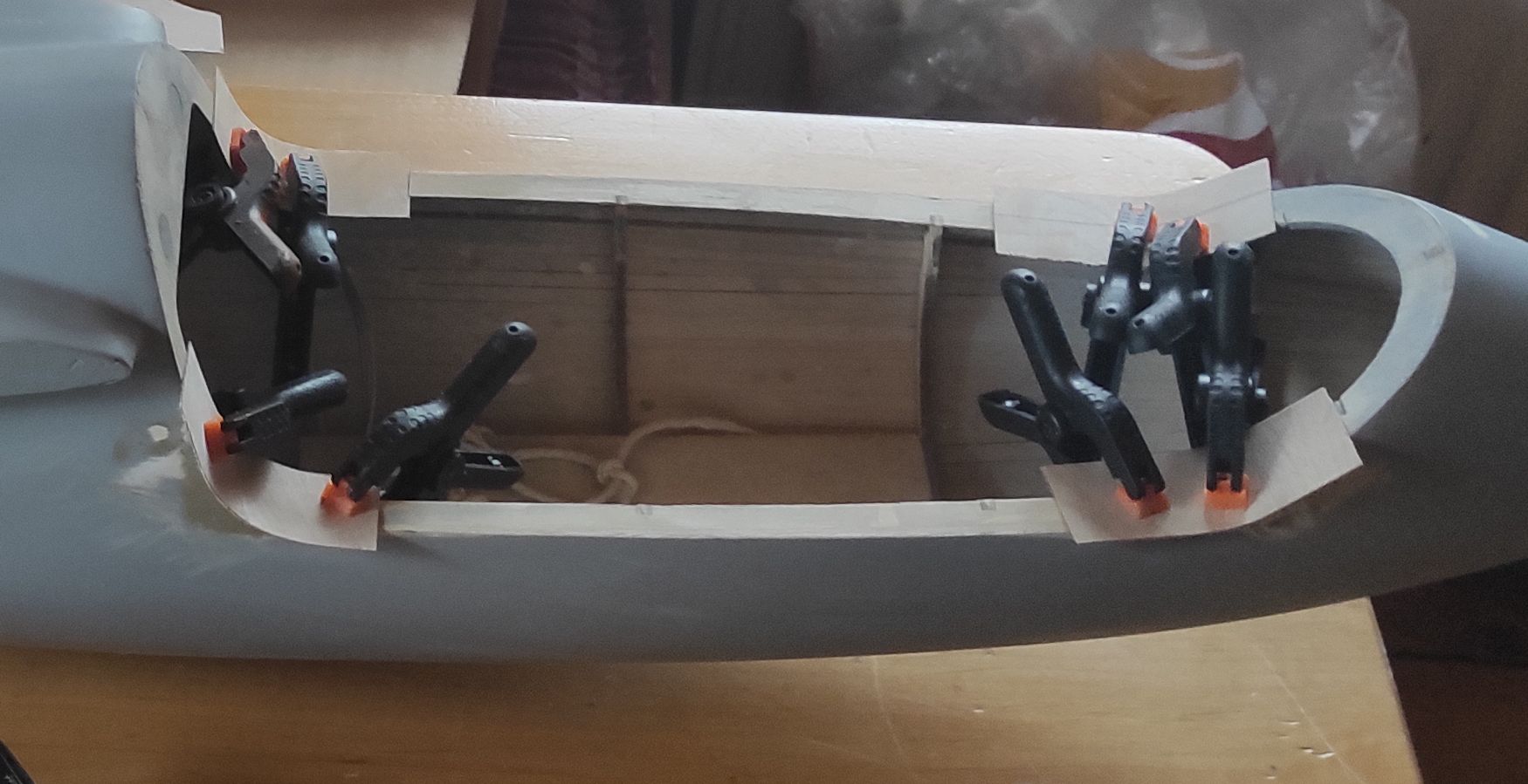

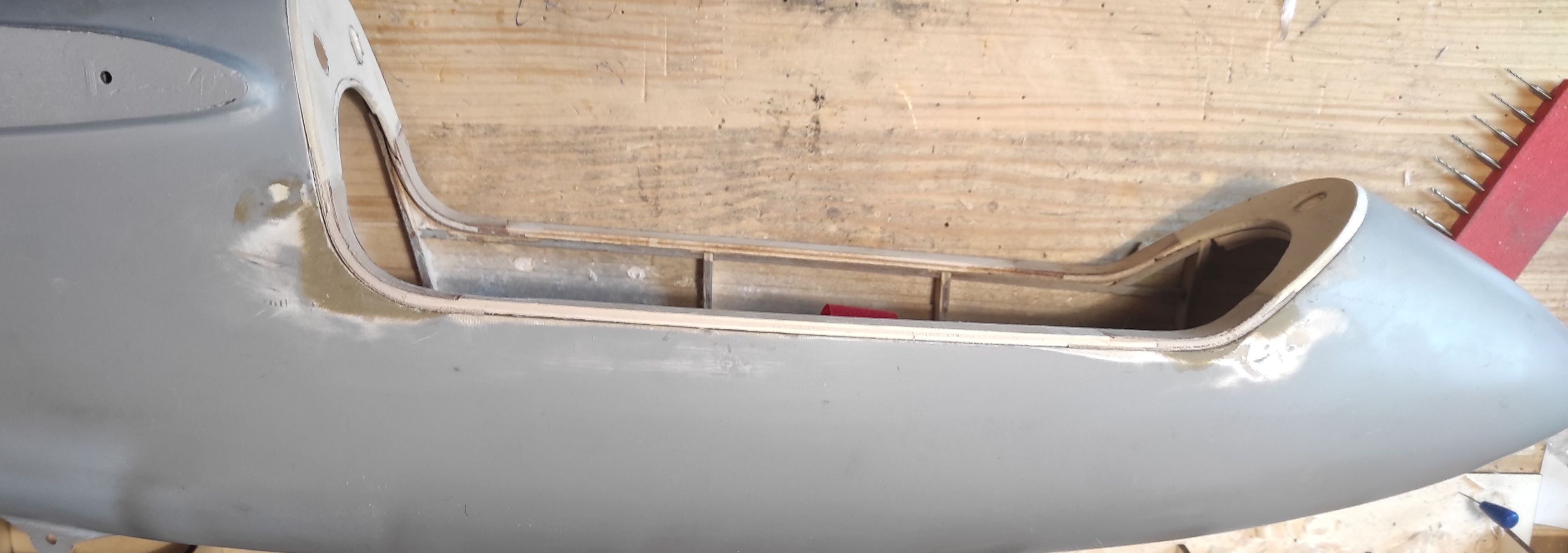

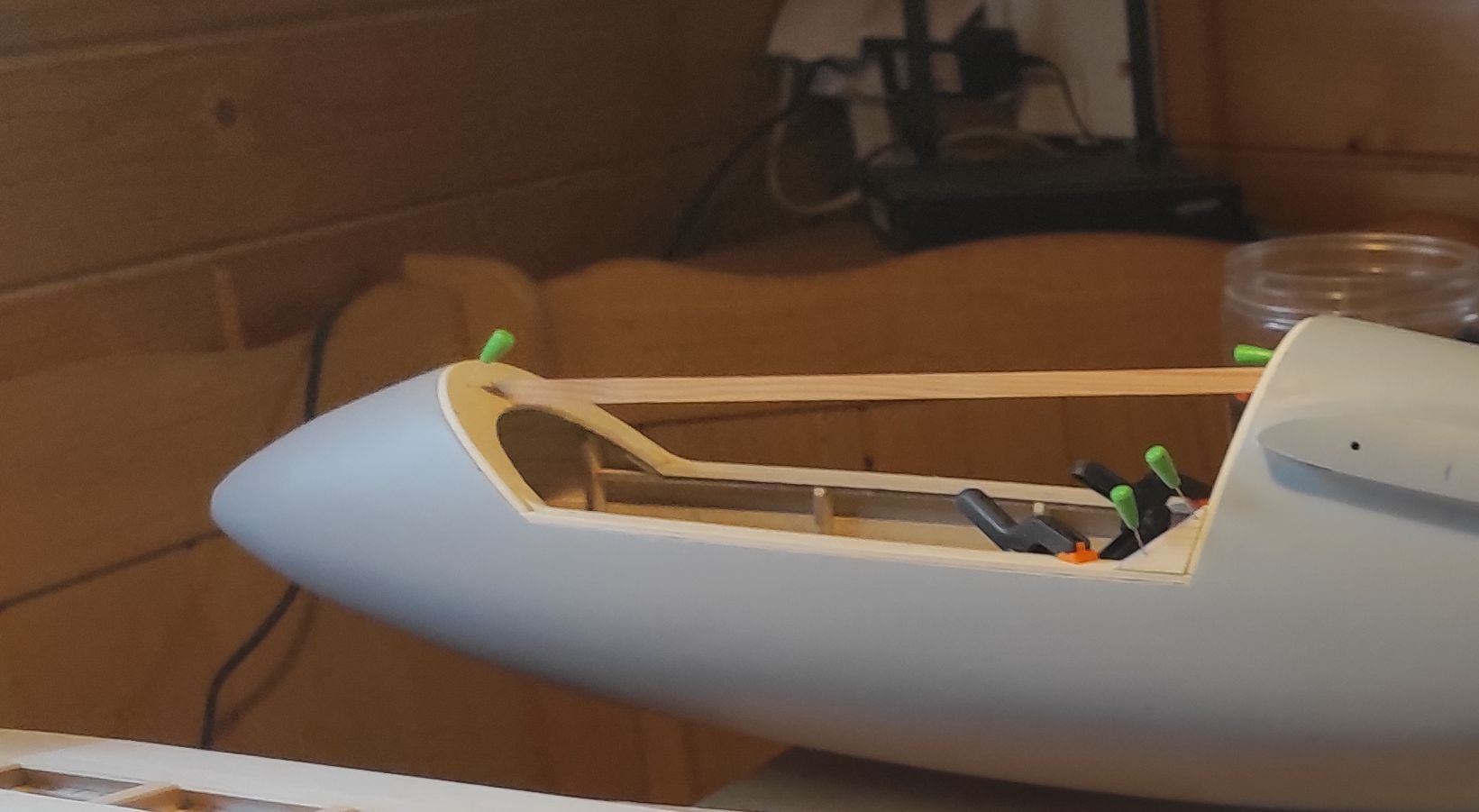

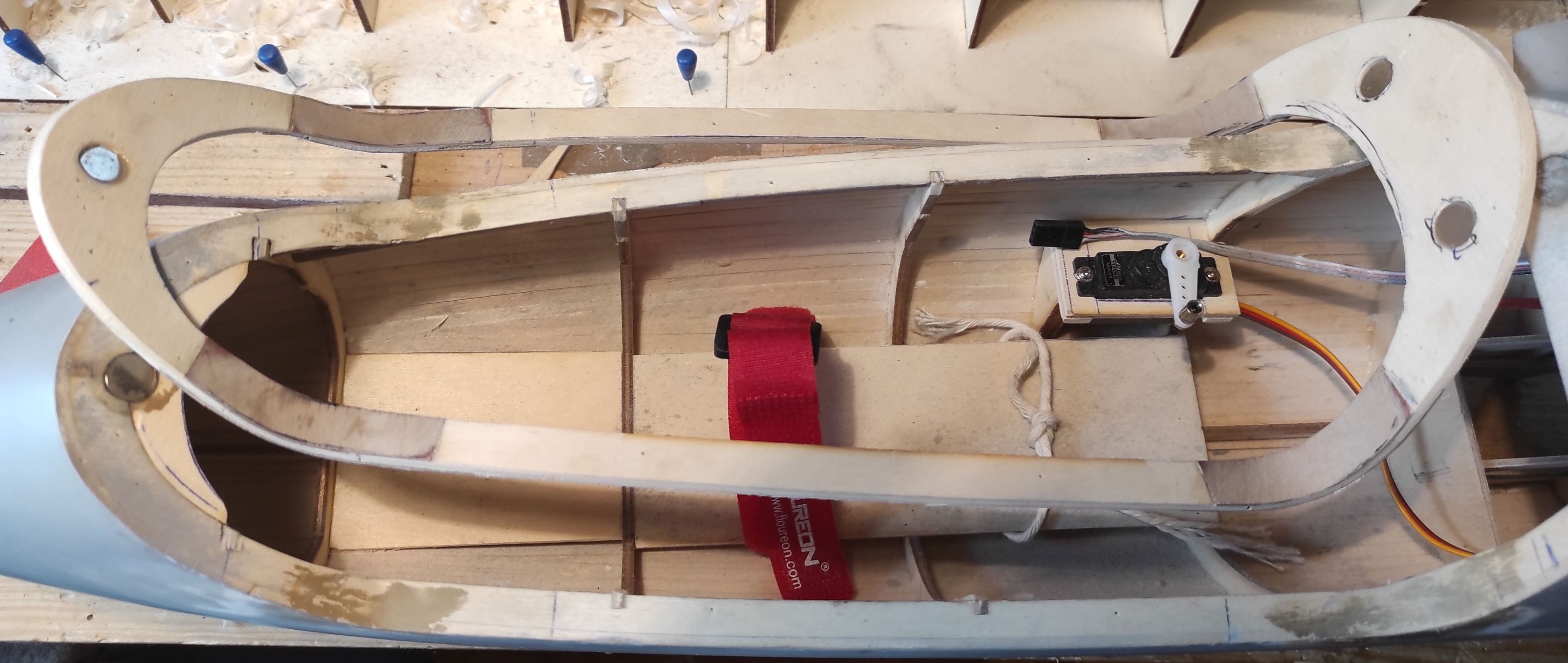

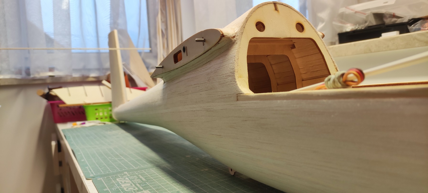

Mój Junior prawie gotowy, czekam na folię, zabrakło na jedną połowe połowy płata :roll:

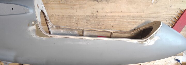

Miałem koncepcję na ramkę kabiny jak poniżej, te zaokrąglenia miały być malowane ale po głębszym zastanowieniu nie pasowało mi to.
1.jpg [ 108.67 KiB | Przeglądany 17880 razy ]

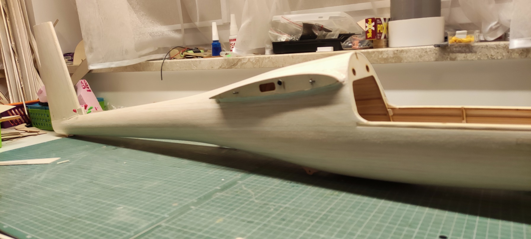

Krótka piłka, dokleiłem te okrągłośći z kawałków balsy, szpachla itd...
2.jpg [ 263.21 KiB | Przeglądany 17880 razy ]

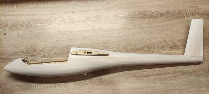

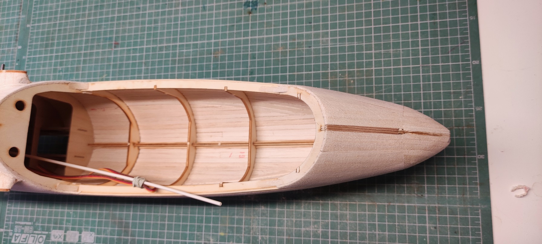

Wykorzystałem przód, tył i boczki poprzedniej ramki, odcinając zbędne części. Wstępne formowanie łuków, sklejka 0,6 na mokro,
3.jpg [ 180.15 KiB | Przeglądany 17880 razy ]
po wyschnięciu doklejam przód, tył i boki, w miejscu klejenia tkanina 110, wypełnienie balsa 1,5, na górę znowu tkanina i sklejka 0,6.
Wyszło zadowalająco, a na pewno ładniej niż poprzedni poroniony pomysł :lol:
4.jpg [ 305.61 KiB | Przeglądany 17880 razy ]
5.jpg [ 287.44 KiB | Przeglądany 17880 razy ]
Tak że tak, okleić płacik, pomalowć kadłub i gotowe, no prawie, szklarz się opiernicza :lol:
6.jpg [ 383.99 KiB | Przeglądany 17880 razy ]
Pozdrawiam, Stefan

No super!
Bardzo dobra decyzja z tymi zaokrąglonymi burtami kabiny, o wiele lepiej to wygląda.

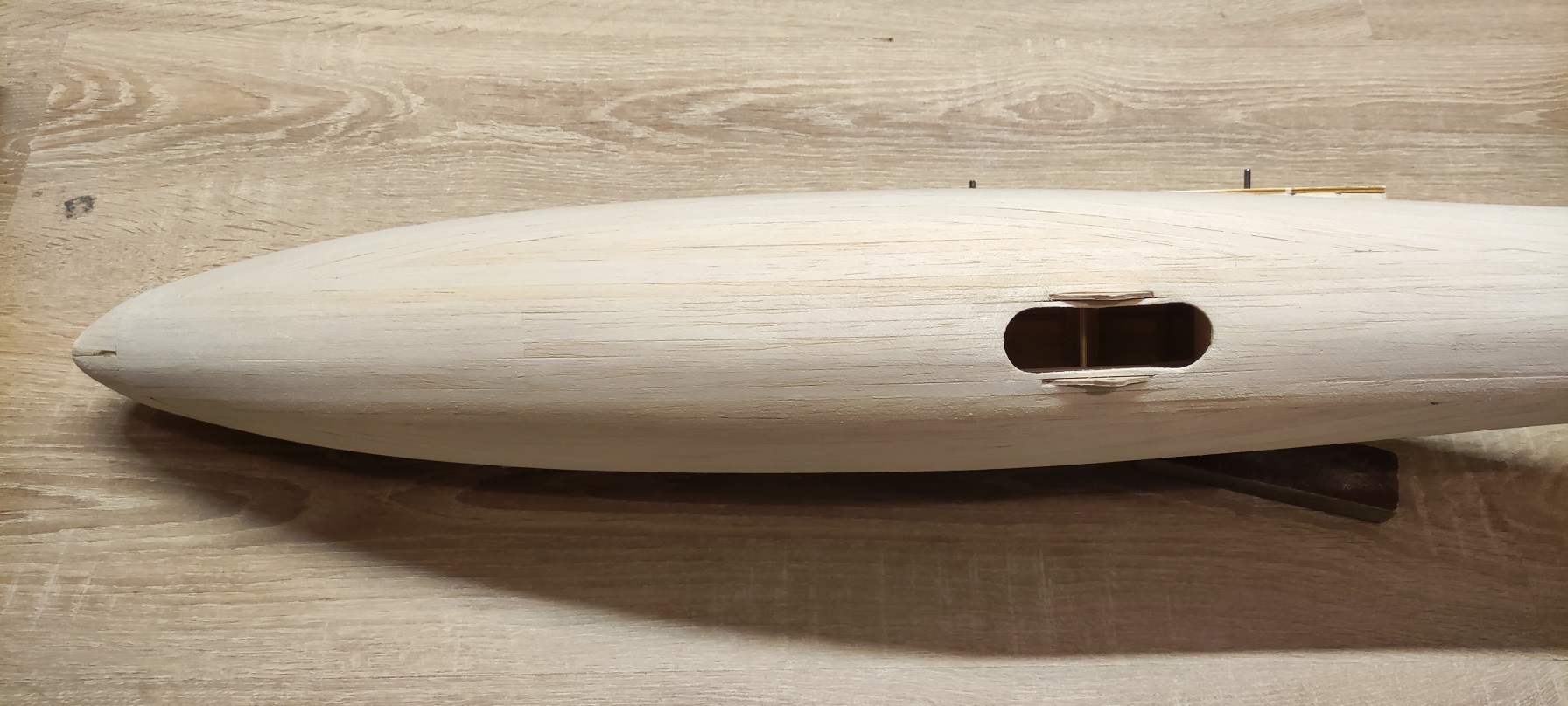

Oczyściłem go z pyłu i zagruntowałem żywicą, zużyłem 15ml gotowej żywicy.
Przed
IMG_20220202_194913.jpg [ 392.67 KiB | Przeglądany 17828 razy ]
I po gruntowaniu
IMG_20220202_201801.jpg [ 367.13 KiB | Przeglądany 17828 razy ]
Ja wiem, że na tych zdjęciach ta szpachlówka do balsy wygląda tragicznie, no ale pod palcem jest gładko...
Zobaczymy jak żywica wyschnie, potraktuję kadłub jeszcze papierem 180 i zobaczymy wtedy. ;)

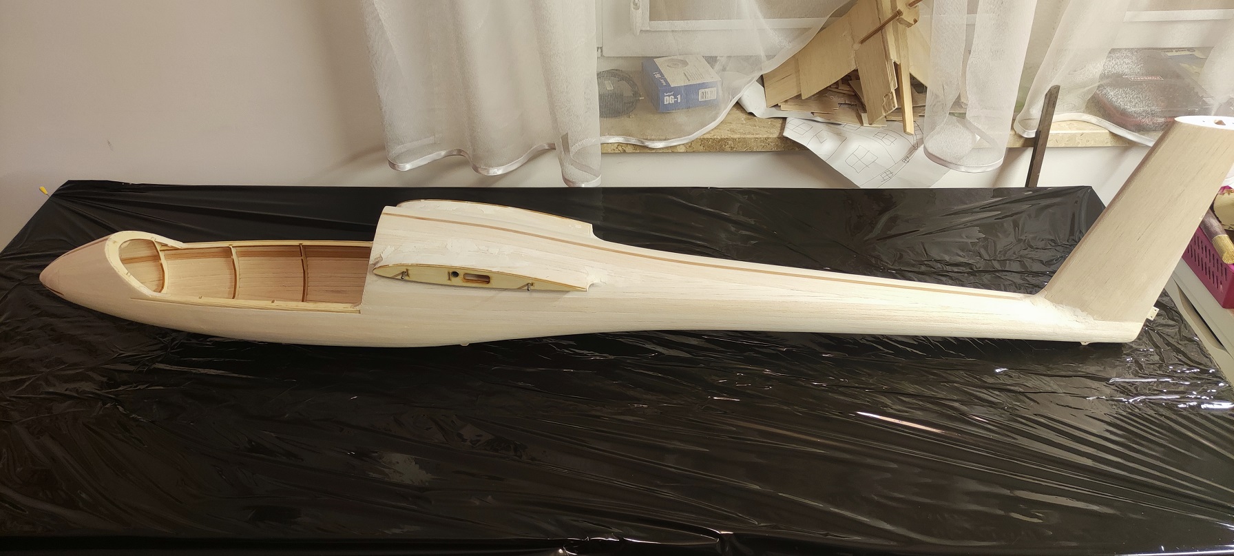

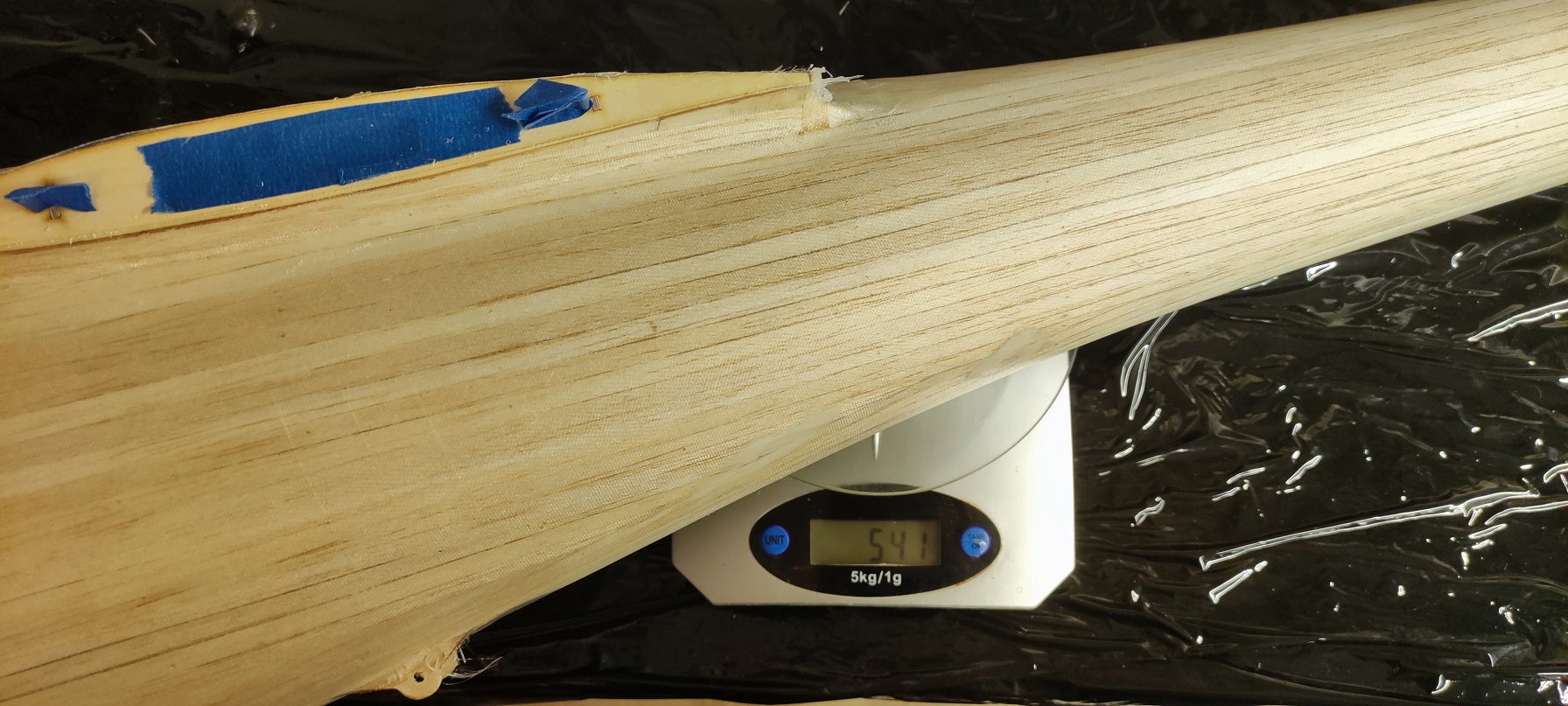

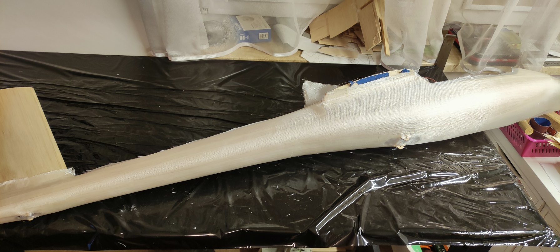

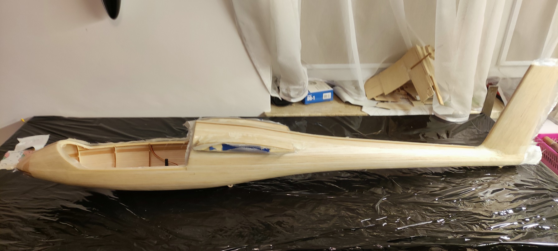

Zalaminowałem kadłub.
Spód udało mi się wyprofilować z jednego kawałka - kadłub ma fajną rozwijalną powierzchnie 8-)
IMG_20220207_204128.jpg [ 395.46 KiB | Przeglądany 17735 razy ]
Przed chwilą zakończyłem przesączanie żywicą... poszło 45ml gotowej żywicy.
IMG_20220208_204606.jpg [ 311.46 KiB | Przeglądany 17735 razy ]
IMG_20220208_204613.jpg [ 268.96 KiB | Przeglądany 17735 razy ]
Post: 9 lut 2022, o 19:25
Żywica z żelowała, wszystko suche w dotyku.
Kadłub waży 541 gram, trochę żałuje, że zważyłem przed laminowaniem, no ale mówi się trudno.

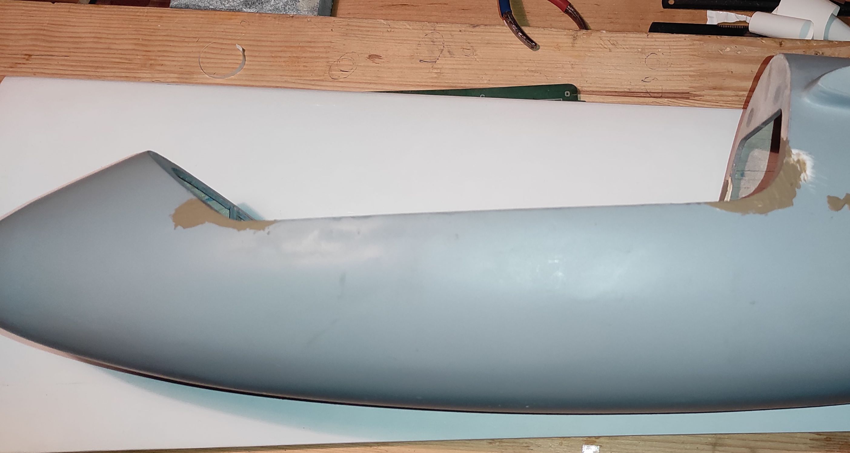

W końcu dotarł do mnie zakupiony mikrobalon, okazuje się, że dotychczas używałem aerosil...
Ponoć, żywica z mikrobalonem to świetna szpachlówka... zobaczymy :lol:
Kadłub przed szpachlowaniem po dokładnym ważeniu: 535g.
IMG_20220222_183435.jpg [ 300.77 KiB | Przeglądany 17497 razy ]
